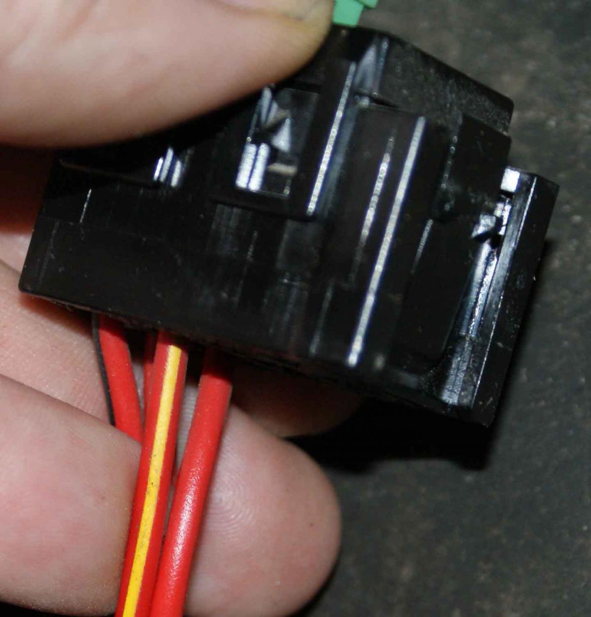

  8. и еще, реле Замкнуты всегда 30 контакт и 87 на реле. Размыкаются только при отключенном аккумуляторе.
  9. вот еще, красно-зелёный и красный
  10. Добрый вечер , посмотрел провода что идут к предохранителям и реле. КРАСНЫЙ И КРАСНО-ЖЁЛТЫЙ

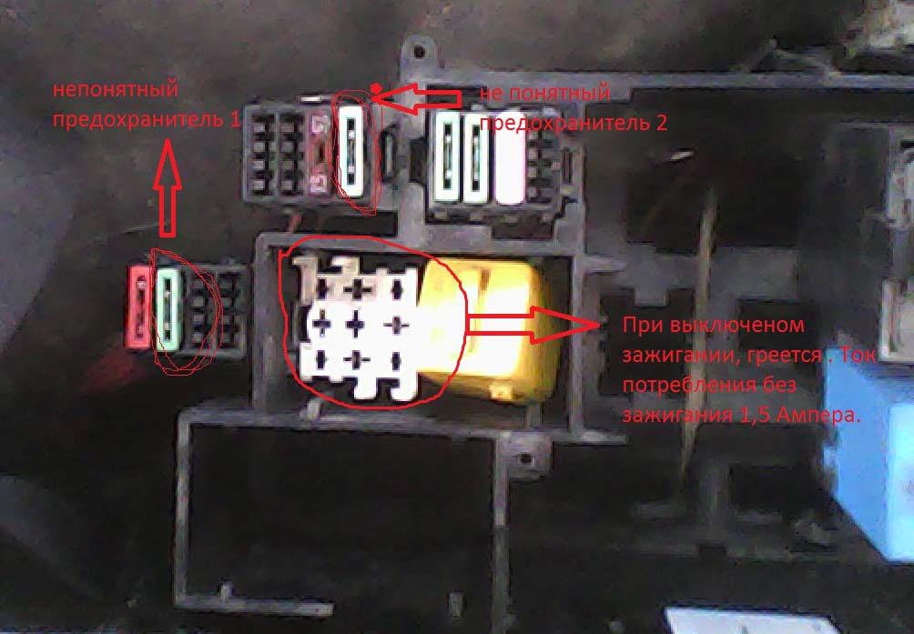

  13. Приветствую господа. Помогите кто знает. Собственно все просто. При выключенном зажигании за день разряжается аккумулятор. Проверил напряжение на холостых оборотах , 13,9 вольта . Ток зарядки примерно 3-4 ампера. Разобрал перед этим генератор , проверил диоды и заменил щетки . С генератором все в порядке. Стал искать что жрет ток , в разрыв между аккумулятором и плюсовым проводом включил амперметр , ток потребления оказался 1,5 ампера. Стал искать отключая предохранители , вместо предохранителя на ощупь определил что сильно греется реле , желтого цвета в блоке комфорта.При выдергивании реле ток падает до 100 милиампер. При выдергивании непонятного предохранителя 1 , ток падает до 10 милиампер. После выдергивания предохранителя 2, ток падает до 1 милиампера. Кто знает подскажите что за реле и предохранители.
