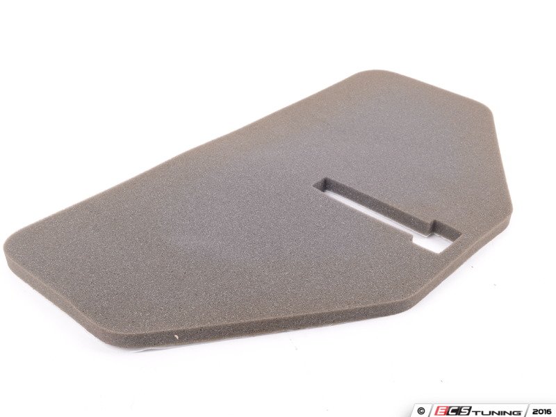

  9. Кто-нибудь может подсказать толщину и размеры ориг прокладки в ящике инструментов?
