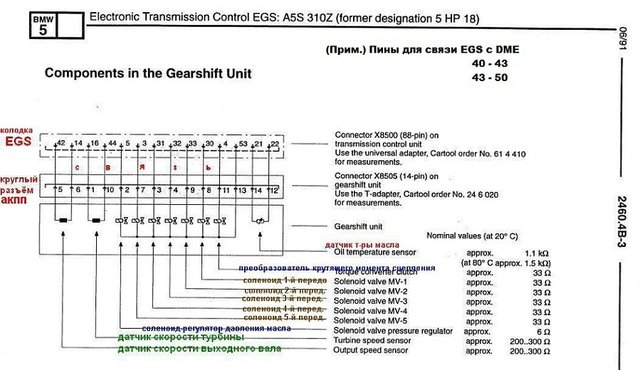

  16. Извиняюсь конечно,но бомбит уже - что за уёбки работают в ваших сервисах? Это во-первых,а во вторых - какого уя спрашивается я вообще выше выкладывал рисунки со схемами,по которым даже самый тупой даун бы понял ГДЕ И ЧТО СТОИТ Езжай в другой город,куда угодно,но найди грамотного электрика,у которого мозгов чуть побольше и сразу сориентируется КАКОЙ ИМЕННО ВЫХОДНОЙ И ЧЕРЕЗ ЧТО ПРОВЕРИТЬ ЭТИ ГРЁБАНЫЕ ДАТЧИКИ Зла не хватает,бл(((((
  17. Я удивляюсь,что этого дауна ещё до сих пор не сожгли в этом корыте
  18. По этой схеме наверное даже казахская школьница сможет проверить,если папа ей купит китайский тестер)
  19. Надеюсь чуть получше тех оябунов,которые в аварийном режиме акпп приговорили дпрв))
  20. Их там два на гидроблоке По расшифровке выше и по рисунку гидроблока думаю сразу поймёшь которые
  21. Да хотя бы элементарно проверить сопротивление датчиков скоростей и соленоиды до кучи,лучше сразу через колодку мозгов акпп,а потом через пины разъёма акпп,так можно выявить обрыв проводки от колодки egs(мосх акпп) до фишки акпп
  22. А этот то тут вообще с какого боку припёка? Сразу виден характер хирурга)) Ну а если серьёзно,то первым действием у адекватных автовладельцев является проверка уровня масла,а вторым диагностика акпп) И если уж на то пошло,можно было просто гидроблок поменять,не снимая коробки Маловероятно конечно,но проверить датчики не помешает,мало ли.. Какого года машина то хоть,до и или после 09.92г?
