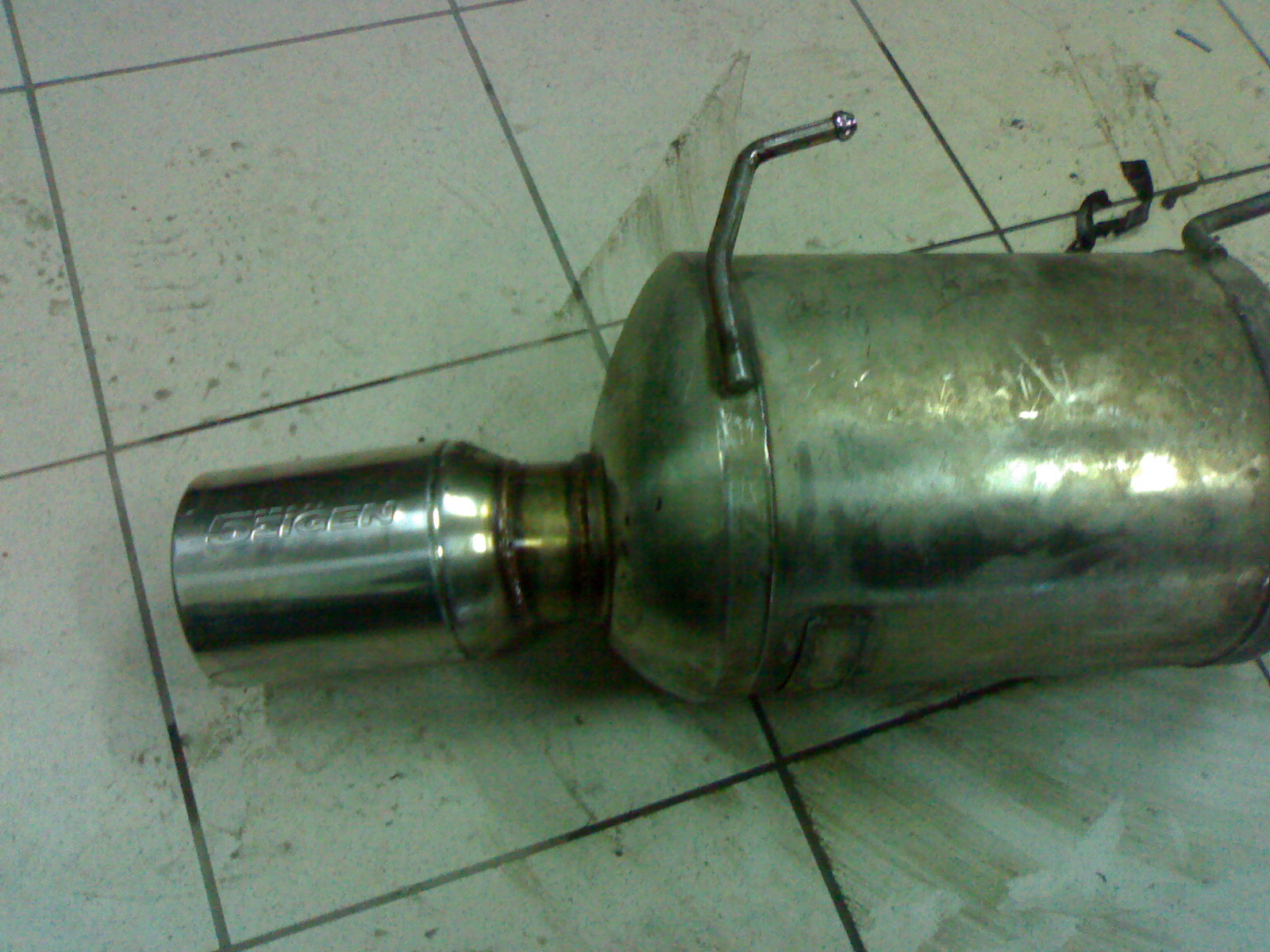

22Rus Опубликовано 5 марта, 2011 Опубликовано 5 марта, 2011 У меня такой стоит прямой и тихий ) Цитата

PoweR Опубликовано 30 марта, 2011 Опубликовано 30 марта, 2011 У меня такой стоит прямой и тихий ) Японский выхлоп, который глушит объемом. В этом направлении и нужно двигаться автору. Но сразу должно быть понятно, что должен быть интерес в звуке, т.к. от одного выхлопа не прибавится лошадей, а наоборот убавится. Если менять заднюю банку только, то скорее всего также останется. Тихий прямоточный глушитель возможен, если ставить вместо катализатора большой по объему резонатор(х2 штуки), и заднюю банку тоже большого объема. Будет в пределах нормы. Цитата
