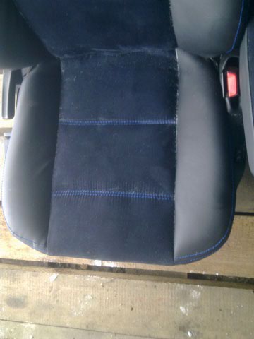

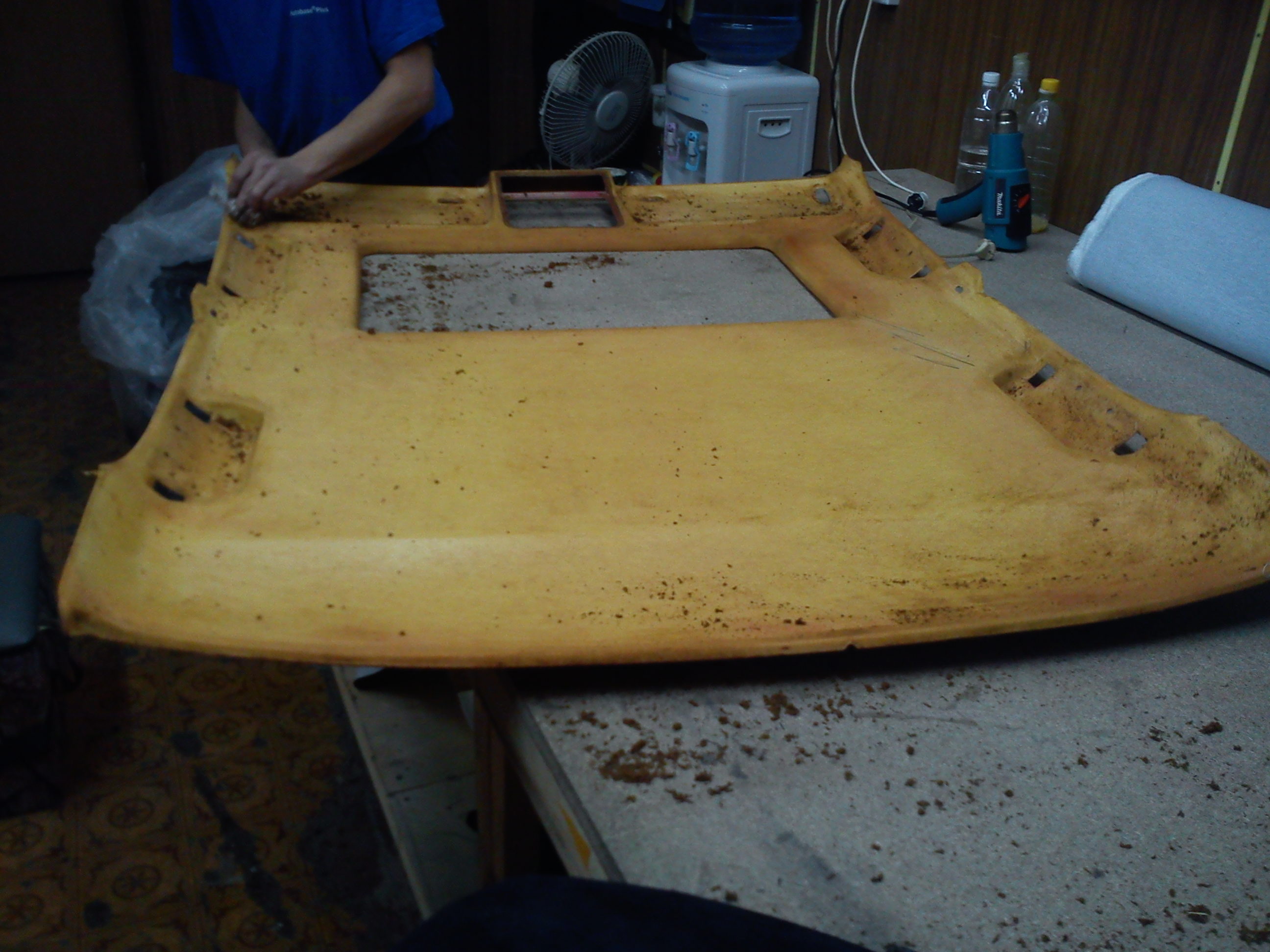

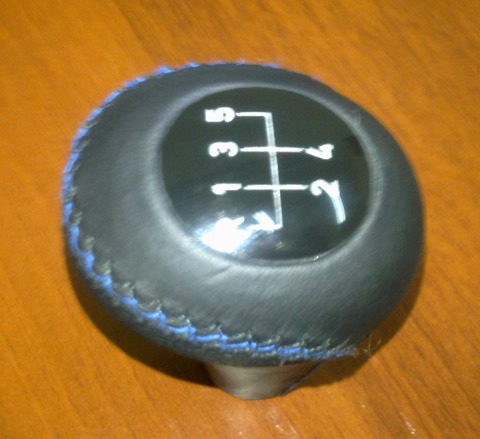

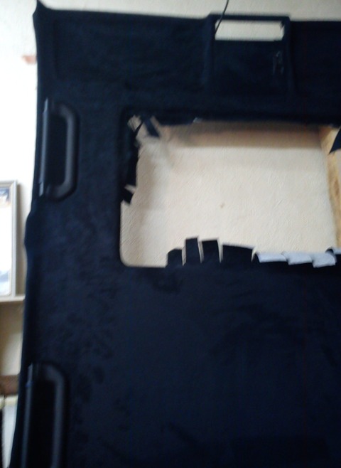

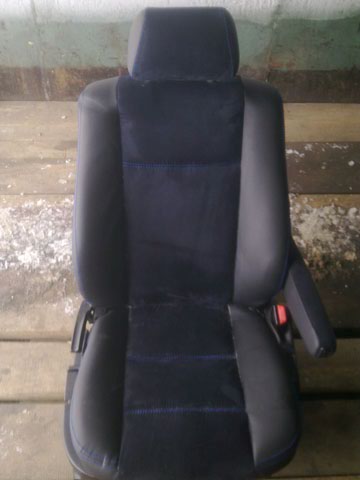

Yur4eg Опубликовано 4 февраля, 2011 Автор Опубликовано 4 февраля, 2011 Решил начать с салона. Долго думал что же сделать, в итоге решил сиденья перешить середину в ч.замшу а края в кожу, все прострочить синей ниткой. Потолок, передние и задние стоики, з.полку, козырьки - в ч.замшу, а вот ручки на потолке в кожу. Да, дверные карты сделал комбинированными, т.е. середину(где ручка)сделал из замши, а края кожа.. Цитата
Yur4eg Опубликовано 4 февраля, 2011 Автор Опубликовано 4 февраля, 2011 Чет фото не по порядку загрузились, кидал по порядку... Остальные фото чутка позже, ехать надо... Цитата
Yur4eg Опубликовано 4 февраля, 2011 Автор Опубликовано 4 февраля, 2011 Ну вот добрался опять до компа.. Еще несколько фото.. Цитата

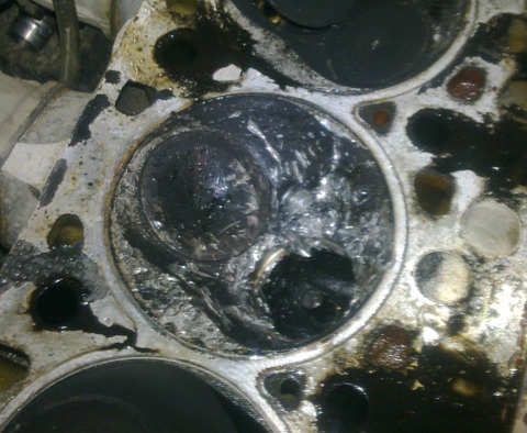

Yur4eg Опубликовано 5 февраля, 2011 Автор Опубликовано 5 февраля, 2011 В декабре 2010г. в сервисе успокоили двигатель УРОДЫ!!! Дело было так, отдал машину знакомым в сервис(знаю их уже года 3 и 39ку там обслуживал и Ауди тож, до этого момента). Нужно было поменять масло в коробке, редукторе, выжимной, крестовину кардана, з/пружины, как оказвлось еще и стойки(которые стояли были живые, но вот почему-то сайлентблоки стоящие внизу стойки были в хлам), в общем полезли по одной причине, а перебрали всю з/подвеску, поменяли диск сцепления, уж так получилось, да и я не любитель лазить в одни места по несколько раз, под замену-значит под замену! Звонят с сервиса после НГ и говорят что не могут машину завести, выкрутили свечи, а там на 3ем цилиндре свеча замятая, договорились на вечер ГБЦ снимать... Приезжаю вечером, снимаем голову, а там как вы думаете что??? А вот что: Цитата
Yur4eg Опубликовано 5 февраля, 2011 Автор Опубликовано 5 февраля, 2011 Оторвало впускной клапан, последствия вы видите. Конечно они свою вину отрицают, но я приехал своим ходом ничего не брякало и не стучало.. Согласен, возможно что клапан устал, НО ТОГДА ПОЧЕМУ В ПОРШНЕ ДЫРА ЗАДИРЫ В ЦИЛИНДРЕ И ГБЦ ПОД ЗАМЕНУ!!!??? Вывод один, ввалили ей причем оч хорошо. Ищу ГБЦ в сборе,у нас в Томске к сожалению нет таких машин в разборе(( Ездил с блоком в институт физики прочности и материаловедения (есть у нас такой, там головы шлифют, растачивают, гильзуют, короче самолет могут сделать)думал гильзовать, но мастер сказал что страшного ничего нет, задир небольшой, и что самое главное вверху, при полностью поднятом поршне получается чуть ниже компрессионного кольца. С блоком повезло, а то уже начал искать двиг с доками. На данный момент бодаюсь с этим горе сервисом, чтоб хатя бы 50х50 двиг отремонтировать. Само собой машину забрал оттуда.. Цитата

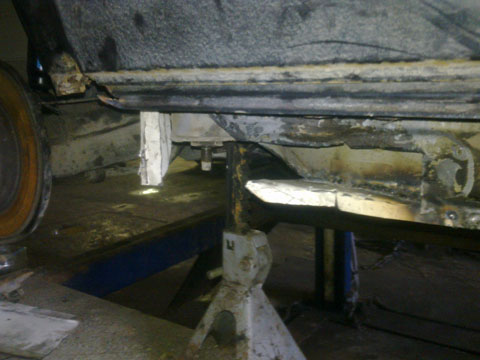

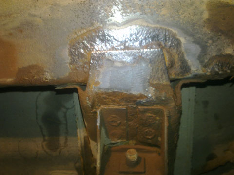

Yur4eg Опубликовано 5 февраля, 2011 Автор Опубликовано 5 февраля, 2011 Заказал кольца стандарт Колбеншмидт, вкладыши коренные, шатунные тож стандарт Колбеншмидт, все прокладки, цепь, обе звезды, башмак натяжителя(был сильно потертый). 07.02.2011г. должно все это приехать))осталось только ГБЦ найти... Ну а пока машина стоит я решил переварить на ней пороги, т.к. проблема всех 34ок с люком это гнилые пороги из-за трубок слива которые выходят прям в пороги, а дренажные отверстия по нашим дорогам махом забиваются... 4 Цитата

Дан Опубликовано 5 февраля, 2011 Опубликовано 5 февраля, 2011 Вот как же надо крутить чтоб оборвать клапан!!!??? У меня рокера ломало на отсечке в 7000 об, но клапана чтоб отрывало... Успехов в нелегком деле!!! Будут какие вопросы по машинке, пиши!!! ))) Цитата

Yur4eg Опубликовано 5 февраля, 2011 Автор Опубликовано 5 февраля, 2011 Ну вот, приехал с гаража, фото порогов и работы. Заказывать пороги не стал, отрезал часть порога и поехал в вентиляцию, там с металла 1,5мм выгнули как по шаблону(часть порога)новые пороги. Отдал 2500(работа + металл) Цитата
Yur4eg Опубликовано 5 февраля, 2011 Автор Опубликовано 5 февраля, 2011 Все что ржавое обрабатываю "преобразователем ржавчины" потом заливаю грунтом, где просто металл-обычным грунтом по металлу, где сварка-специальный грунт для швов и контактной сварки в сосав его входит цинк который обволакивает швы и не дает цвести. Сразу обработал места крепления бамперов т.к. там было просто жесть все в ржи. Почистил насадки на глушитель, теперь как у кота)) 1 Цитата

Ив@н Опубликовано 6 февраля, 2011 Опубликовано 6 февраля, 2011 ну прям точ в точ))) салон. блин что с ними делают люди или звери? сидухи класс сделал)))) Цитата
Дан Опубликовано 6 февраля, 2011 Опубликовано 6 февраля, 2011 Честно сказать про салон, турдовой напряг и вообще желание что-то сделать самому это очень круто, но можно было бы сразу найти Моторспорт кожанный и не запариваться с перешивкой комфорта, ну или моторспорт перетянуть но не в такую расцветку, может в живую смотрится и нормально, но больше похоже на чехлы с авто рынка, дорогие но чехлы... Автор не серчай если чем обидел, но это мое мнение, ну не может все все нравится!)) Цитата

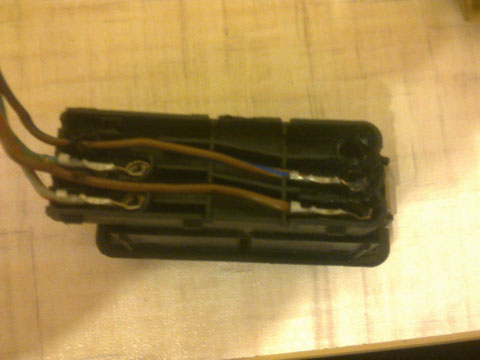

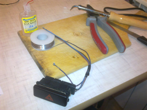

Yur4eg Опубликовано 7 февраля, 2011 Автор Опубликовано 7 февраля, 2011 Вчера вечером в домашних условиях паял кнопку аварийной остановки. Проводок отпал один, когда снял почистить. Цитата
