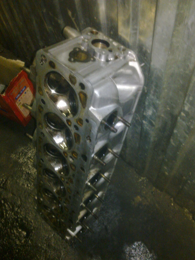

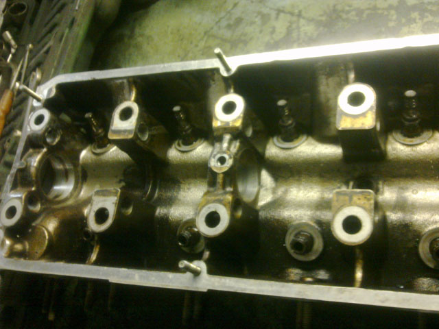

Yur4eg Опубликовано 5 марта, 2011 Автор Опубликовано 5 марта, 2011 Разобрал, рассухарил и помыл голову, клапана, поршни.. Цитата
Yur4eg Опубликовано 5 марта, 2011 Автор Опубликовано 5 марта, 2011 надо тоже этим заняться как нибудь))) сколько ты уже влажил в машину))) С перетяжкой салона - 90000(+4000-5000)Большинство работы делаю сам. Сэкономил 25000 только на переборке двигла(работа) Красить нужно, зарядили 40000, вот собираю бабло)) Цитата
Ив@н Опубликовано 5 марта, 2011 Опубликовано 5 марта, 2011 ты либо миллионер))) как ты так отмыл т.е чем))) и клапана новые поставил? Цитата
Yur4eg Опубликовано 7 марта, 2011 Автор Опубликовано 7 марта, 2011 Нет к сожалению не миллионер а хотелось бы)) Мыл вообще лютой смесью)) смешал ацетон+керосин+соляра(чтоб все это не испарялось быстро)+ щетка с жесткой щетиной(типа лески)ну и + старания упорство и 2 вечера)) Клапана старые отскоблили)) сам в шоке как выглядят. Токарю отдал он на станке их торцанул(верхнюю часть, подстертые были малость)и наждачкой сняли нагар))отмывать бесполезно, не отмоешь так. Цитата

Yur4eg Опубликовано 14 марта, 2011 Автор Опубликовано 14 марта, 2011 Притерли клапана, поменяли колпачки)) Сегодня будем собирать)) Цитата
