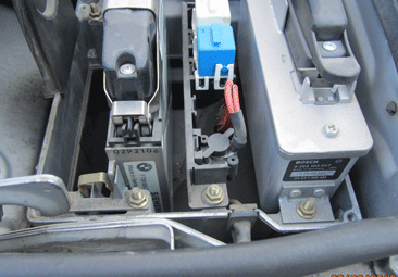

Texas_Ranger Опубликовано 1 марта, 2012 Опубликовано 1 марта, 2012 А где само реле стоит? В отсеке рядом с мозгами, оранжевое. там я как понял - на 2-х белых должно быть постоянно по 12В быть на запущенном двигателе? Нет, только на холодном двигателе, мозги сами определяют, когда его включать и отключать. Цитата

Texas_Ranger Опубликовано 9 марта, 2012 Опубликовано 9 марта, 2012 Белое - главное реле системы управления двигателем, синее - электробензонасос. Цитата
