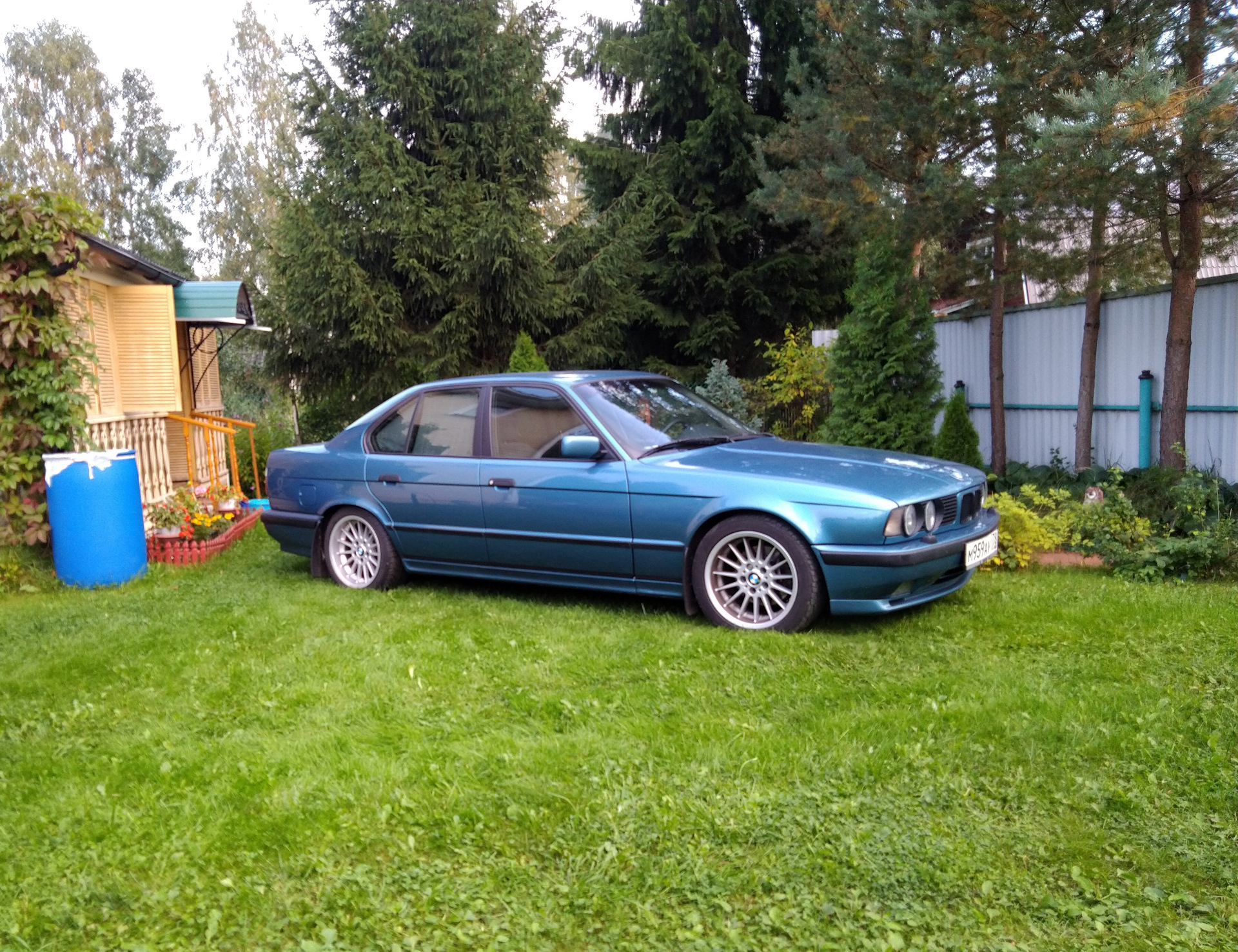

Хз) Хозяин-барин конечно но с черными смотрелось как-то "опаснее")
черный задний фонарь, как мне кажется, портит любую машину, хоть 34ку, хоть любую новую из салона
Правильно сделал, что поставил обычную, сразу свежее вид стал
тебе кажется)
серые фары хорошо сочетаются, так навскидку, с цветом "мокрый асфальт" (или дельфин), и синим (но тут лучше смотрится пепельно-серый)
а черный, гораздо больше вариантов, ну например пара фото)
но лично мое мнение - автору пошли бы больше с желтыми поворотами и еще спереди такие же...
тебе кажется)
Скажу так, что хотелось с желтыми поворотниками. Но в состоянии новых попались с белым, поэтому они и встали.

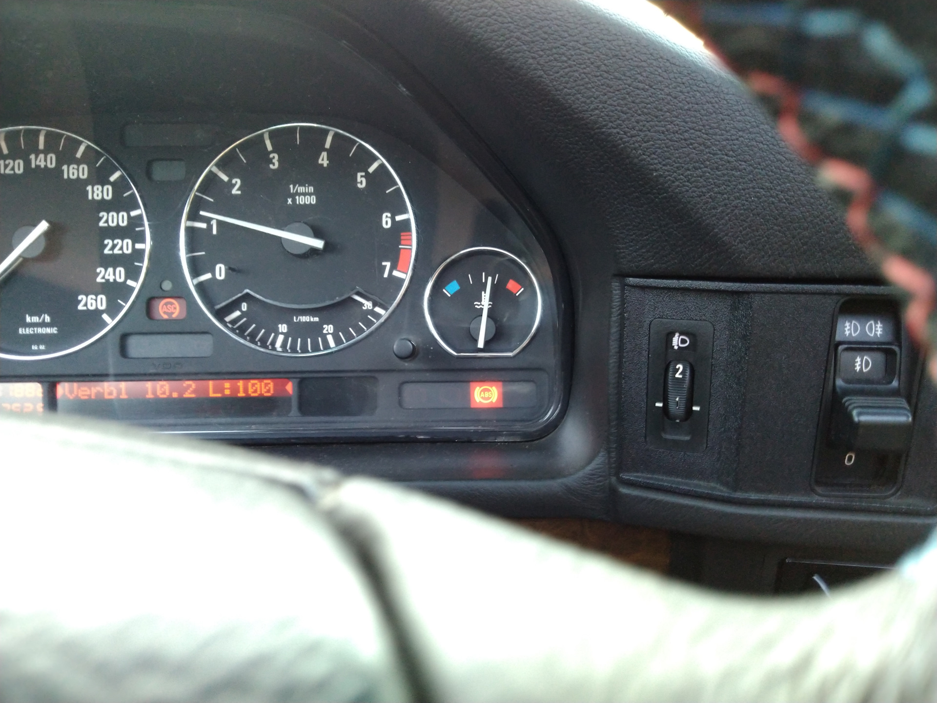

На второй день после ТО я был "приятно" удивлен, когда увидел, что стрелка температуры поползла в сторону красной отметки. Как так? Ведь, что касается системы охлаждения, все, кроме радиатора, стояло новое и проверенных производителей.
Первая мысль…может воздушная пробка в системе. Хотя до этого на Мальдиве таких проблем, после проведения работ с системой охлаждения, не было.
Вечером добрался до гаража и стали проверять. Обнаружили, что патрубки надутые =( Вот это сюрприз! При этом масло по уровню, а вот в расширительном бачке улавливался запах выхлопных газов. Залил называется раскоксовки =) Видимо прокладке ГБЦ хана (я так думал…наивный)

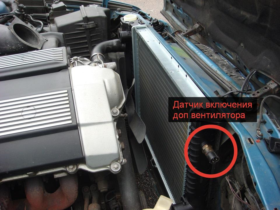

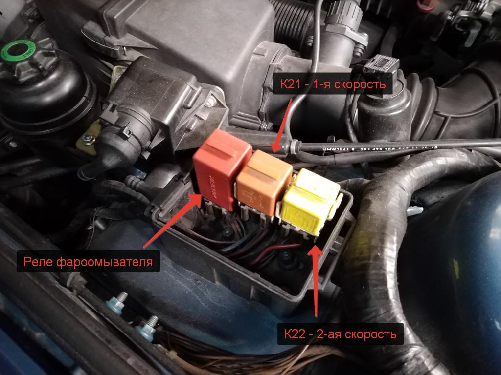

Попутно у меня возник вопрос, а почему во время перегрева я не услышал работающий дополнительный вентилятор кондиционера?
Данный доп / электро вентилятор должен включаться не только когда работает кондей, но и когда температура ОЖ в радиаторе доходит сначала до 91 градуса (первый режим работы вентилятора), а потом при достижении отметки в 99 градусов (второй режим работы вентилятора).

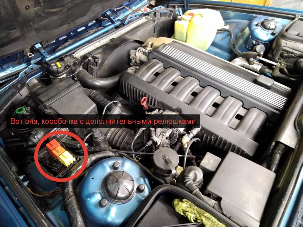

За включение вентилятора отвечают:
— 3-х контактный датчик
— две релюхи (К21 – 1-я скорость, К22 – 2-ая скорость), которые располагаются на левой передней арки

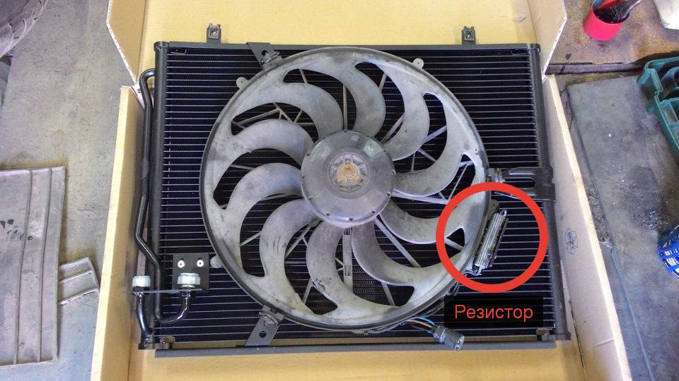

— и за 1-ую скорость работы вентилятора также отвечает резистор 0.5 Ом, который находится на самом вентиляторе
Самый простой вариант проверки всей этой "кухни" — это взять кусок провода, включить зажигание, снять штекер с датчика, один конец провода вставляем в массу, а второй поочередно в оставшиеся два контакта (плюсы).
Соответственно:
— если при замыкании, включился вентилятор, то скорей всего датчику хана
— если 1-ая скорость не работает, а 2-ая работает, то меняем резистор на вентиляторе
— если вентилятор молчит и не щелкают реле, то проверяем реле
— если при замыкании реле щелкает, а вентилятор молчит, то проверяем целостность проводки к вентилятору, разъем. Либо просто вентилятор помер
В моем случае оказался последний вариант. Помер вентилятор. Так как подключив заведомо исправный, он сразу же заработал при замыкании контактов.
Напомню, что до разбора Мальдивы, я восстанавливал кондей и вся система, включая вентилятор, работала исправно. Видимо вентилятор не пережил простой в два с лишнем года.

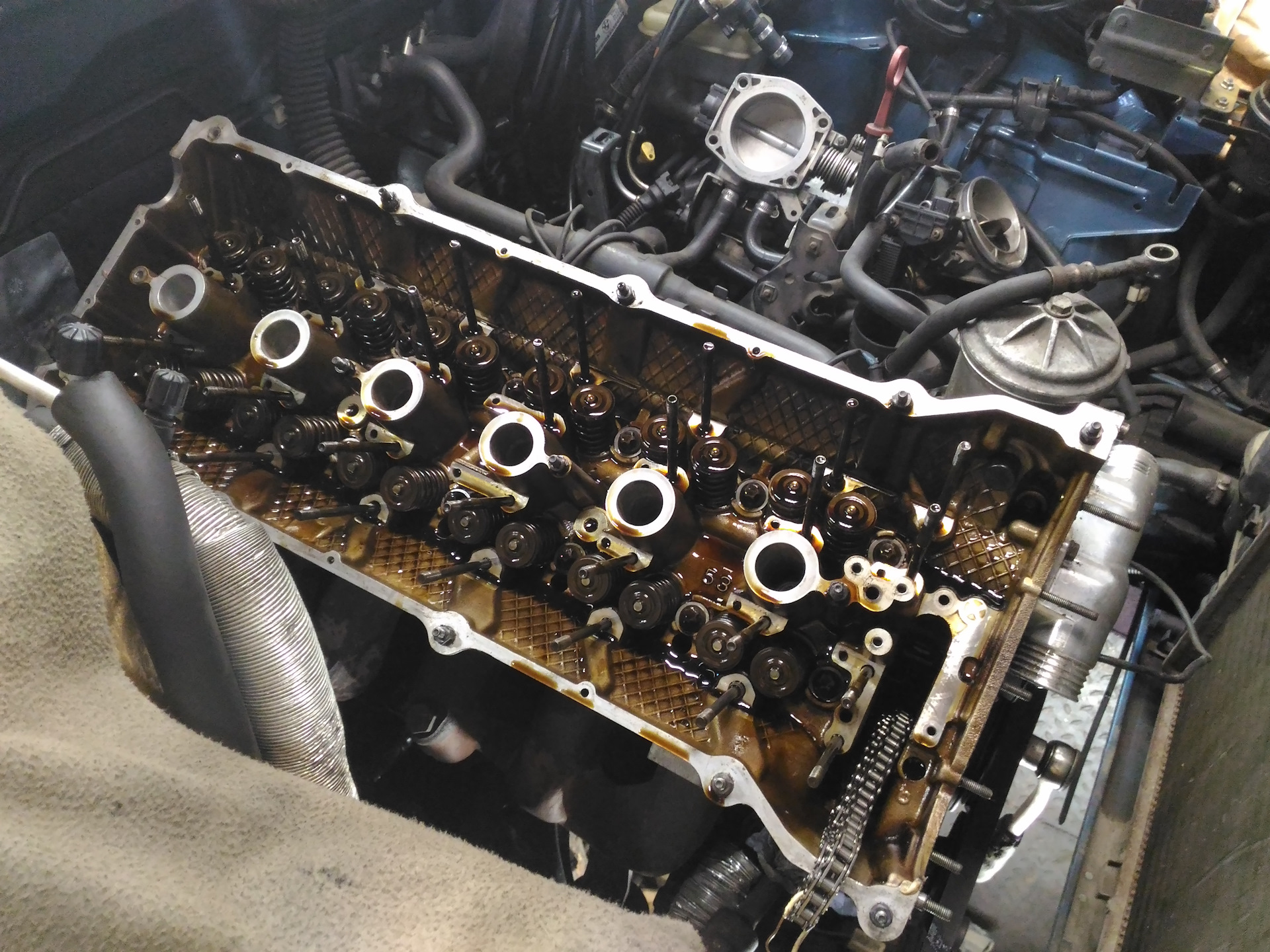

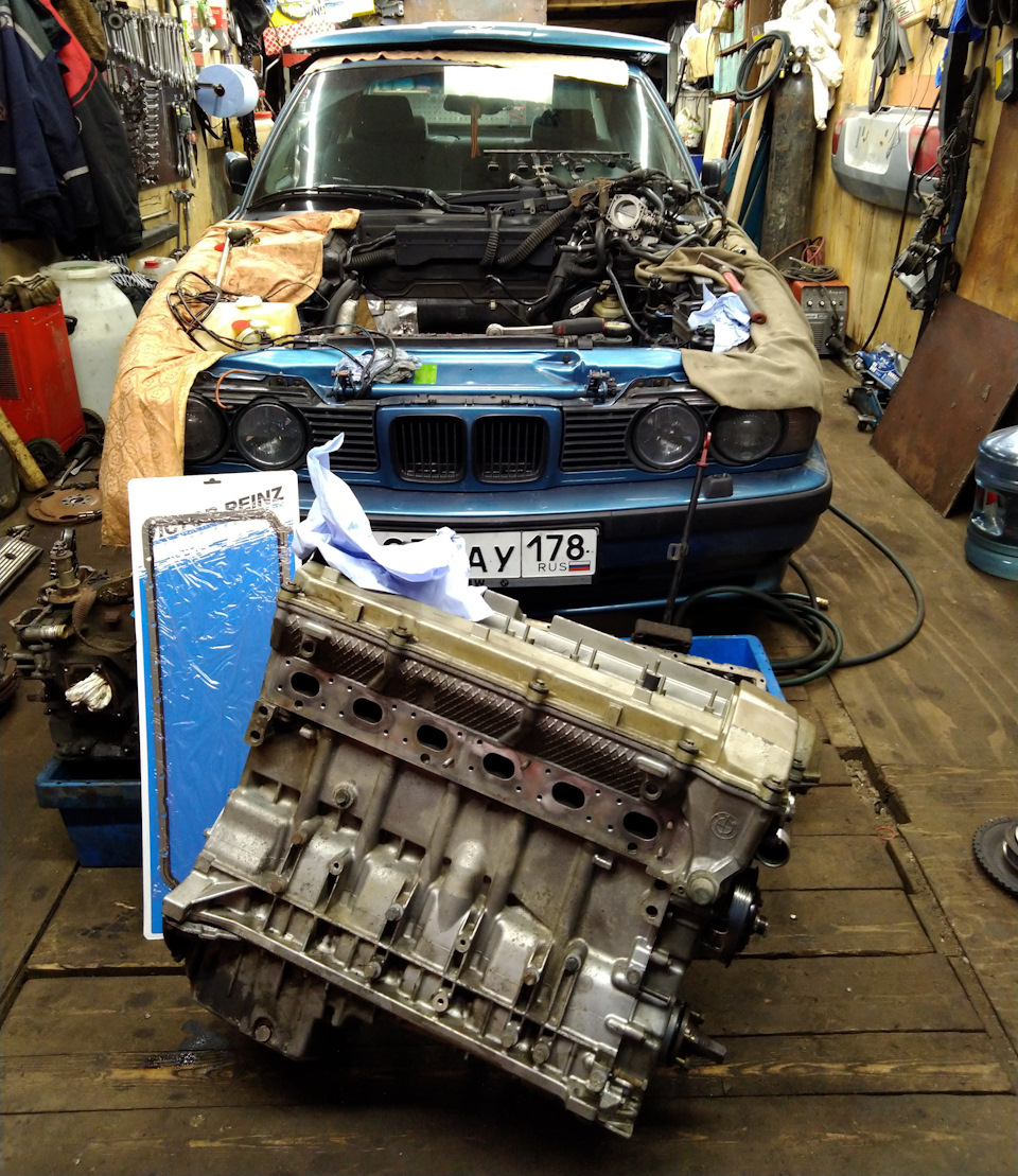

В прошлой теме я писал про то, что были обнаружены выхлопные газы в системе охлаждения. Я свято верил, что виной всему прокладка ГБЦ.
Ездил я так месяца полтора или два, после чего решился залезть в мотор.

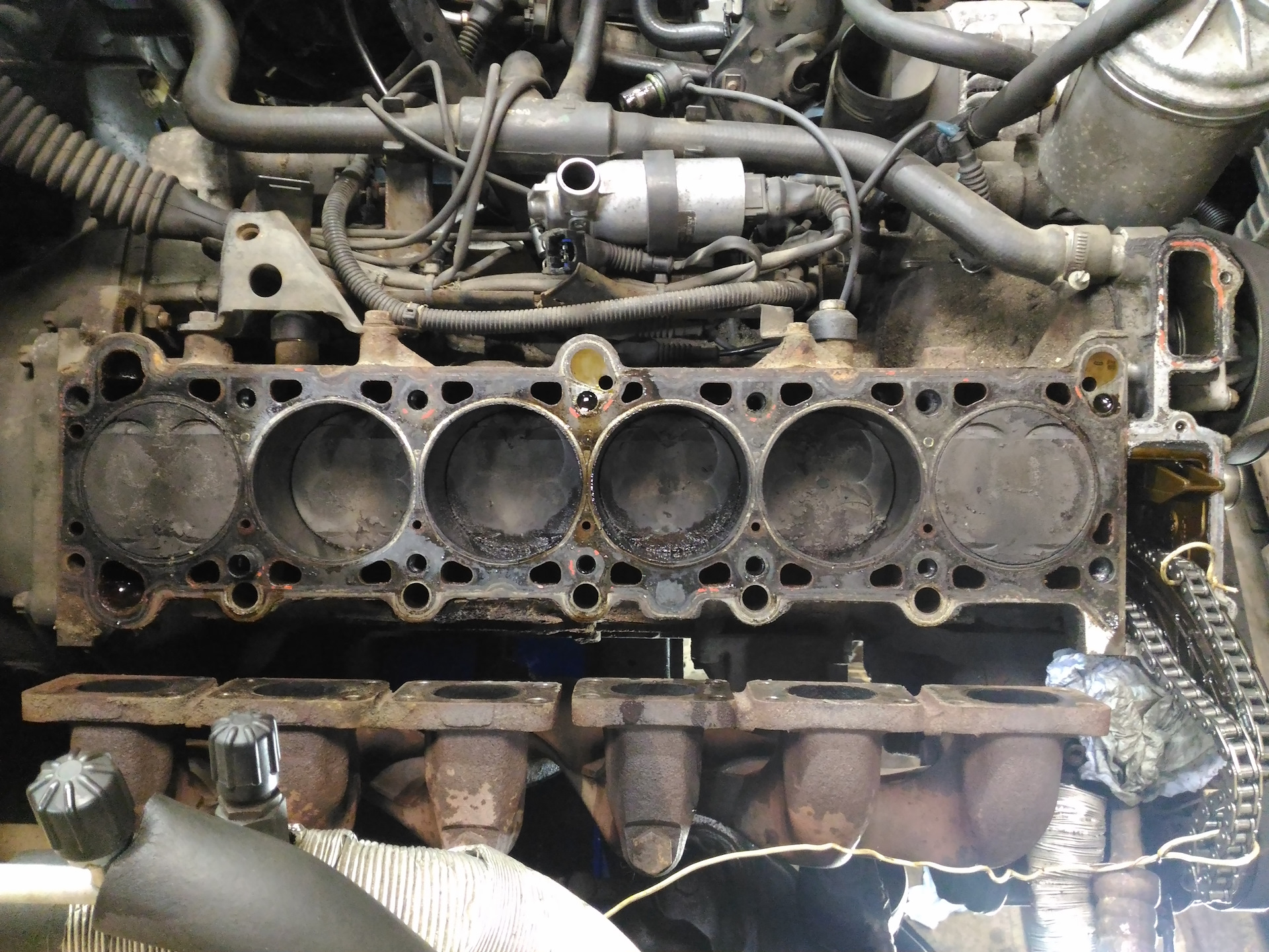

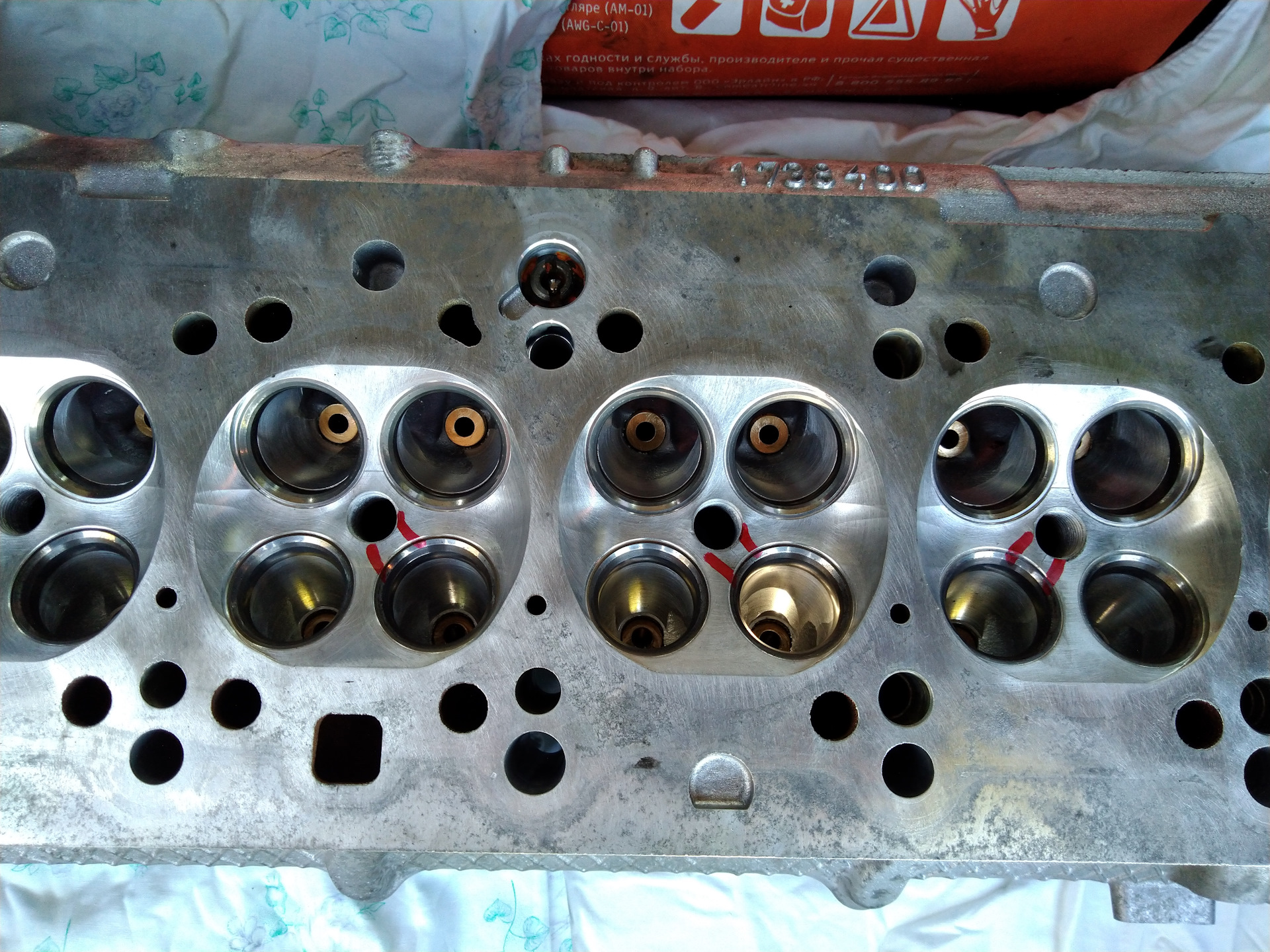

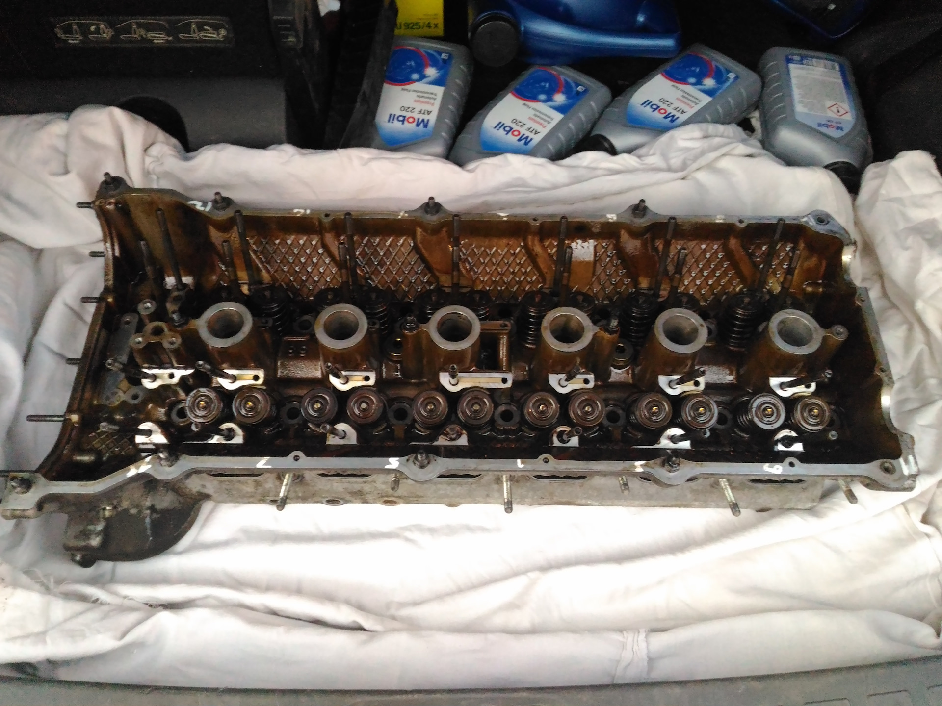

Скинули ГБЦ
Визуально прокладка была целая. Подозрения пали на ГБЦ.

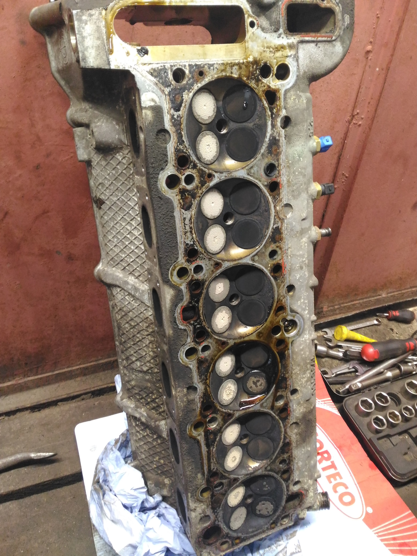

Ничего не оставалось делать как, грузить ГБЦ и вести ее на проверку.
Итог проверки оказался печальным. Было обнаружено три трещины.
Начались поиски "головы"
Ничего ты не накаркал)) я записи публикую с опозданием. Так что, ты просто верно предвидел проблему))
Печально, но решаемо!
Скорейшего выезда, а может м54 туда?)
Не не не, я решил, что никаких свапов (ну почти=)) и строкеров не будет)))
А что предшествовало этой печали? Что наделал с мотором?
Был перегрев после сборки =(( о нем я не писал, так как стрелка до красной метки не дошла и я думал что все обошлось

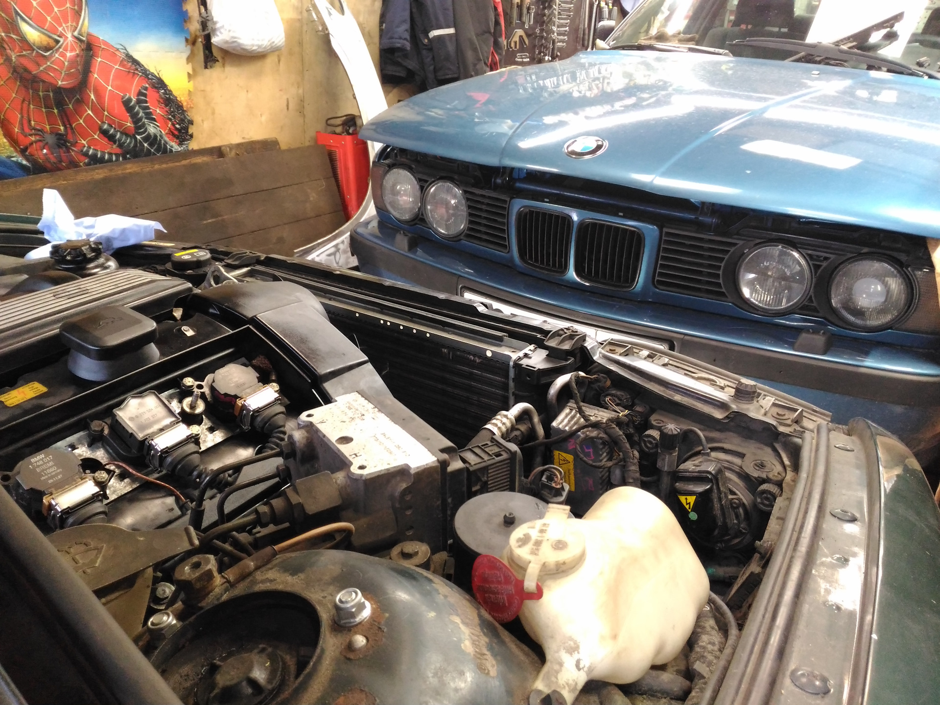

Недели 3 длились поиски ГБЦ 1738400 (М50 / М52 однованос). Но все безрезультатно. Было два варианта, но в обоих случаях ГБЦ были трупами. Искал исключительно Питер и область.
Оставался единственный вариант, взять мотор. Тем более на ближайшей разборке был М52б28 (однованос). Со слов продавца, мотор был в отличном состоянии. Чтож, повелись на это и взяли его.
Решили ставить мотор целиком (заменив поддон и клапанную крышку) с последующим доделыванием свапа. А именно установки моторной косы и мозгов М52. НО, с самого начала у меня не лежала душа к этому варианту, так как хотел сохранить М50 под капотом. Опять НО…повелся на то, что якобы мотор в отличном состоянии. Перекинули все навесное с М50 на М52 и запихали в машину. Все завелось и поехало.
Поездив немного, обнаружилось, что мотор очень прожорлив на масло =( Ну прям ОЧЕНЬ! Продавану не стал жаловаться и мотор не собирался отдавать обратно, так как уже было не до этого. Надо было работать много и заниматься семейными вопросами. Поэтому просто закупился самым дешевым маслом и для себя решил, что надо будет собрать свой М50 и вернуть его на место.

Приезжает очередная вискомуфта, устанавливается и…опять 25! Опять греется!
Ладно, ну теперь хотя бы понятно в какую сторону копать. Ведь вискомуфта должна включаться за счет теплоотдачи радиатора, в котором ОЖ циркулирует по большому кругу.
На ощупь, снизу радиатор был чуть теплый, сверху горяченный. Похоже радиатор не пережил хранение в два с лишнем года.
Практически на следующий день, один мой товарищ, который также, все лето 2018 года промучился с перегревами (на Ситроене правда), позвонил мне радостный и сообщил что победил перегрев заменой радиатора. Хотя до этого поменял по системе охлаждения всё.
В общем, все карты сошлись на радиаторе. Но в 2018 году я его так и не поменял. Докатал сезон и поставил на зимовку машину. По весне 2019 года замена радиатора стоит первым пунктом.6KAAAgOkIuA-960.jpg
