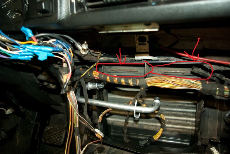

здравствуйте!такая проблема,дует тёплым воздухом,а когда едешь на скорости 100км+ то еле еле тёплый,окна затягивает, печка "Кондейный “BEHR”,промывал радиатор печки и прогонял воздушную пробку после этого,салонного фильтра не стоит.Машина появилась недавно,до этого ездил на отечественных автомобилях,там печки жарили намного лучше,а тут как-то не радует,подскажите в каком направлении дальше копать или она не заработает уже горячее

на назобранной радиатор горячий и через него идёт горячий воздух,когда разобрал и проверял печку увидел заслонки и через них дует холодный воздух,они от напора открываются и закрываются,так и должно быть?
Если чстно не знаю. У меня климат. Но скажу точно, что от напора не могут открываться или закрываться заслонки. Они работают от крутилок.
если это так то тогда понятна проблема,воздух смешивается холодный через них и горячий через радиатор,подскажите кто знавет от чего должны закрыватся эти заслонки,у меня на крутилках стоит всё по максимуму вправо но они открываются при подаче воздуха
От напора заслонки не должны двигаться ищи оборванные тросы или их крепления

На кондейных бехрах эти заслонки управляются моторчиком, вполне возможно, что что-то с креплением их на его валу или обломаны крепления моторчика к корпусу печки, но открываться от потока воздуха они никак не должны.
сомнительно они вроде как все тросовые.
Вообще что это за заслонки?
У меня кондейный бехр, есть крутилка между центральными соплами, непосредственно с заслонками не связана (двигаешь - и только потом слышишь, как меняется шум от потока воздуха и моторчик там стоит, проверял), видать они тоже разные бывают, а эти заслонки - для подачи холодного воздуха в средние сопла, когда это нужно (задается крутилкой между центральными соплами).
Регулируется этим колесиком?оно у меня просто так болтается или все-таки придется разбирать всю печку
Ну оно и у меня не совсем четко ходит, хотя верхнее и нижнее положения отрабатываются корректно (идет соответственно либо горячий либо холодный воздух из сопел). Всю печку снимать может и не придется но ревизию привода этих заслонок думаю, сделать надо.
все печку не надо разбирать надо добраться скорее всего до моторчика под №3
и закрепить его как здесь
http://twrite.org/shogunnew/fixes/climate.html#Remounting_flap_actuator_motors_
он у тебя скорее всего сам себя вырвал...

нет ещё,на днях заеду в гараж,но думаю что проблема именно в этом,т.к воздух идет вперемешку горячий+холодный,радиатор не пропускает,система охлаждения герметична(проверяю каждый день для контроля)разбирал до радиатора печки и включал,через него проходит горячий воздух

идёт всё именно так,разобрал всё,подцепил моторчик на заслонки которые регулируются центральным дефлектором(стоит за заслонками что на фото)закрываешь их воздух идёт через радиатор но как-то слабо а вот через верхние клапана что на рисунке идёт очень хорошо и они не как не регулируются и не крепятся не к чему, подвешены свободно,от туда идёт холодный воздух
