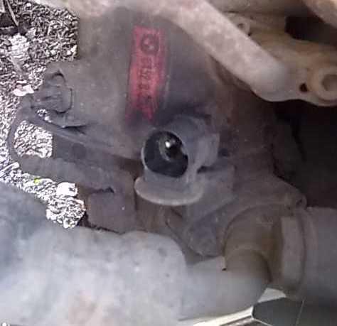

Antoha 67 Опубликовано 21 мая, 2013 Автор Опубликовано 21 мая, 2013 похожы на кондейные фишки ! На осушителе (на твоем фото к нему трубки идут) стоит датчик ,у датчика две фишки - черная и белая. Че то я непонял как то,бочок осушителя,правильно или не правильно я его назвал незнаю,с правой стороны под бочком омывашки,там провода отрезаны их 4шт(Фото1):красный с чероой полосой,просто черный.просто КОРИЧНЕВЫЙ и ЧЕРНЫЙ С СЕРОЙ ПОЛОСОЙ.....Но вроде бы как бы мне кажется что я нашел от куда они были обрезаны эти провода бочка осушителя,как бы идет пучек проводов не большой в сторону доп.вентелятора,(Фото2)ну и прямо возле правой фары дальнего света нашел обрезанные провода,там вот только три провода два провода сходятся по цветам это:КОРИЧНЕВЫЙ и ЧЕРНЫЙ С СЕРОЙ ПОЛОСОЙ,еще идет там фиолетовый провод.Может кто нибудь поскажет че вобще к чему??????и еще кстати на копрессор у меня вообщее ничего не подсоеденено(Фото3) Цитата
АлександR Опубликовано 29 мая, 2013 Опубликовано 29 мая, 2013 Antoha 67, первое фото : отрезаны\оторваны две фишки от датчика давления. на втормо фото видно одну из фишек (белую) второе фото: 3 провода на датчик включения вентилятора. (датчик должен быть вкручен в радиатор сбоку) третье фото: ищи черно\красн\желт провод имхо ,фото бы покачественнее и провода почище Цитата
Antoha 67 Опубликовано 29 мая, 2013 Автор Опубликовано 29 мая, 2013 Antoha 67, первое фото : отрезаны\оторваны две фишки от датчика давления. на втормо фото видно одну из фишек (белую) второе фото: 3 провода на датчик включения вентилятора. (датчик должен быть вкручен в радиатор сбоку) третье фото: ищи черно\красн\желт провод имхо ,фото бы покачественнее и провода почище оооо Сань спасибо тебе огромное!!!!очень благодарен,чисто пацанское душевное спасибо А не подскажешь еще,а вот та что фишка на втором фото,а вторую где найти?и от куда она должна идти?=) P.S фото с хренового телехона=) Цитата
