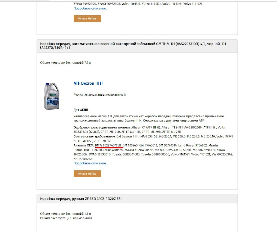

Спасибо! Но это масла для ZF коробок A5S310Z, у меня стоит A5S300J , оригинал масло 83 22 9 407 858 ну и заменители от феби, сваг , вайко, а вот ZF и Ликви не вылазит.
1 час назад, Kayama сказал:
ну если у тебя 83 22 9 407 858 такое масло, то тогда можешь смело лить
mobil 1 atf 320 gm dexron iii-g (1л)
или
ZIC 133340   Масло трансмиссионное "ATF-III", 1л
или
Liqui Moly 7502 Масло трансмиссионное полусинтетическое "Top Tec ATF 1200", 1л
в общем любое у которого есть допуск dextron 3
3 часа назад, evildevil сказал:
завтра буду на работе посмотрю поточнее
Спасибо! мне кажется это масло подойдет
