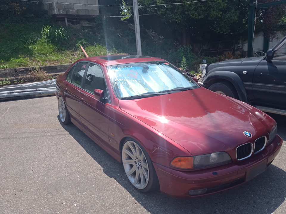

Всем привет! Приехала, но пока стоит на абх. таможне, ждем бумагу из Японии. Дел по машине куча, в 70% косметика в салоне, потом надо удалить диски от е65 и тд.. Подвеска винтовая, кто именно пока не знаю, но в комбо с этими колесами просто табурет. Выхлоп адский, с опущенным стеклом очень громко, но красиво.

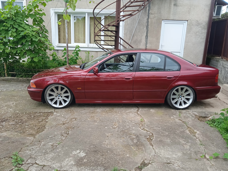

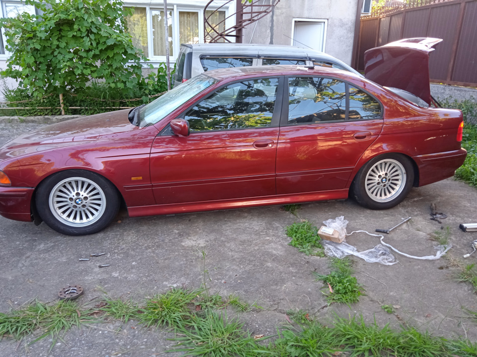

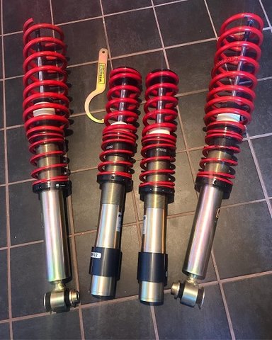

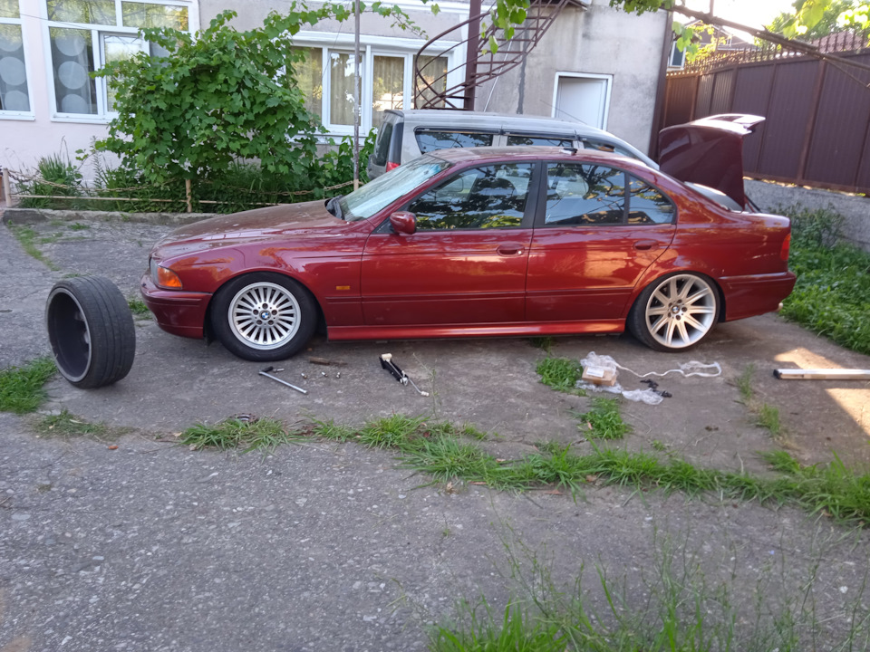

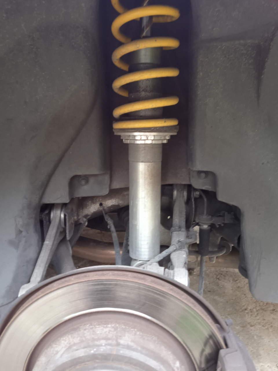

Пока стоим, условно. Так по району выкатываю ее. Низкая прям писец. Заменил масло, все фильра, кроме топливного (позже). Заменил помпу, термостат, дохлую вискомуфту, антифриз естественно. Установил родной 33 стиль на новом бридже из Японии - чуть поднялась, но это все равно низко. Жду ключики для винтов, потом на стэнд и подниму ее немного. Винты стоят немецкие FK automotiv, хз кто такие, но работают они очень интересно, рулежка очень приятная на родных колесах. На 19 изоленте было прям ж, позвоночник в трусы. Задние арки внутри в верхней точке подтерало, поэтому, подскажите, пожалуйста, чем обработать и покрыть арки, чтоб не было ржи.

По поводу занижения - тут на горизонте появился комплект MTS, прям почти новый, месяц пользовали. Три сотни долларов за весь комплект.
Вот и я весь в раздумиях
Все под штатные места- зер гуд. Попробуй, думаю понимание того, надо оно тебе или нет придет сразу после установки)

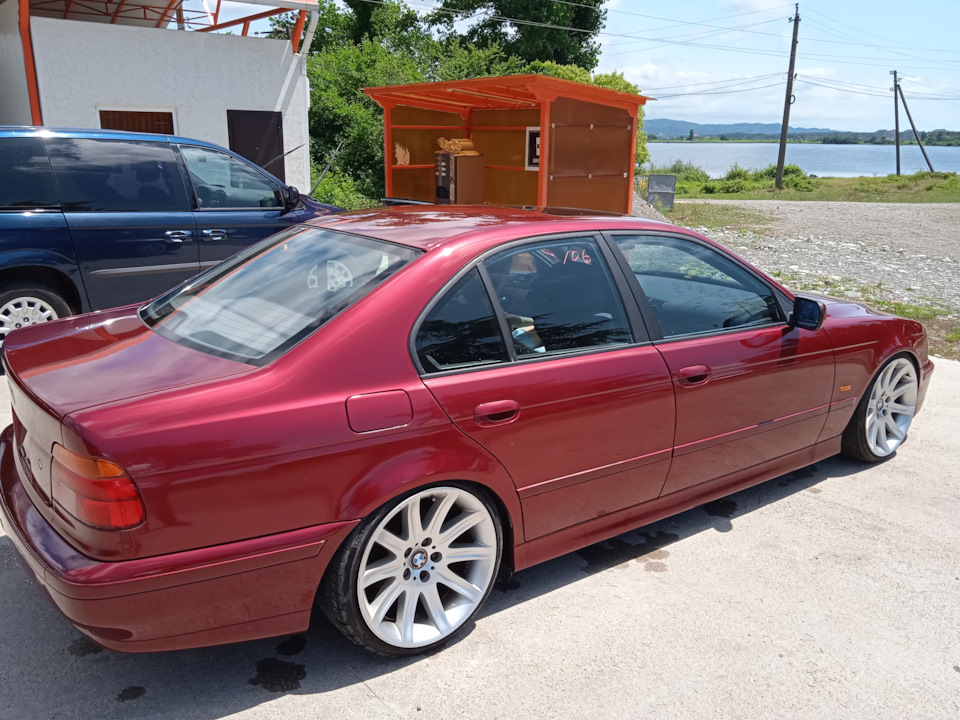

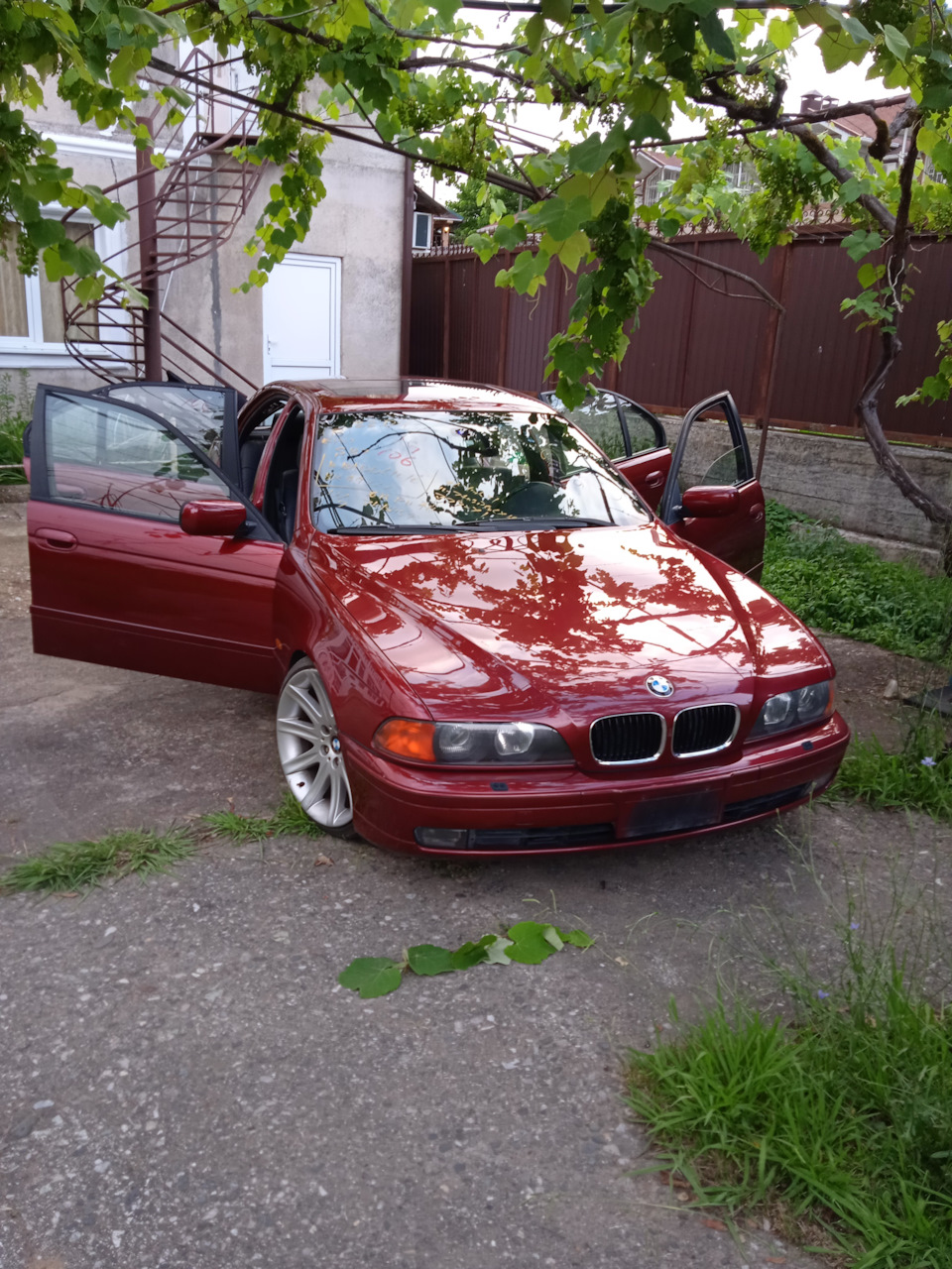

По дискам все ок)Второй раз шиномантаж увидели, резина новый бридж. Я их ждал паралелльно с машиной месяца 3 ) Мой фетиш - 39ка на 33 стиле сбылся. Пока буду кататься на них, проверять подвеску.
Менять я их если и буду, то только на это:
R18 8 перед, 9 зад.

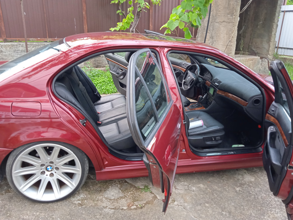

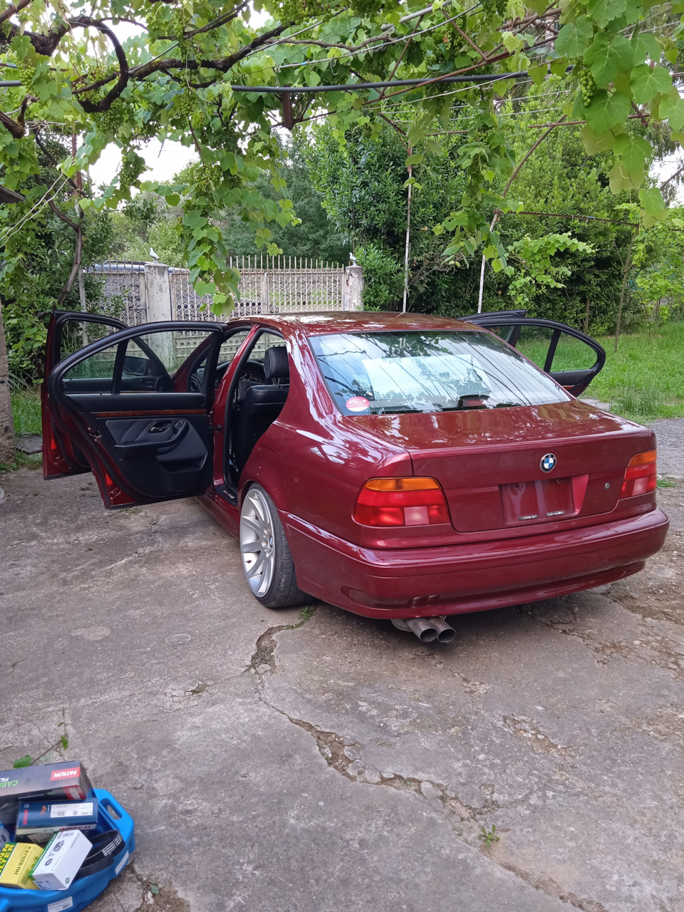

Оставил вчера во дворе, пошел ахеренный дождь- мокрый пол пассажира. Разборал стойку и потолок. Наглухо забит слив в нижней секции. Тросик в зубы и вперёд, после продул компрессором - льет теперь ручьем. Осталось сидуху снять, поднять ковер и просушить все((
4 минуты назад, Buster сказал:
Можно наполнителем для кошачьих туалетов, отлично вытягивает влагу
Хороший мисли попробую, не помешает
1 час назад, Kayama сказал:
 Прошлым летом такое было на 53-м друга, сторона пассажира. Сиденье сняли, ковёр подняли. Ковёр выжили снизу на сколько можно, после приподняли его и поставили распорки, чтоб приличное расстояние от пола было. Сам пол продули везде компрессором. Стоял несколько дней с приоткрытыми стёклами и дверями капельку приоткрытыми, что всё продувало. В районе недели ковер сох в жаркую погоду. Отлично получилось.
