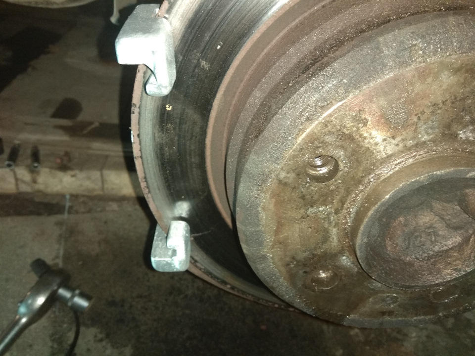

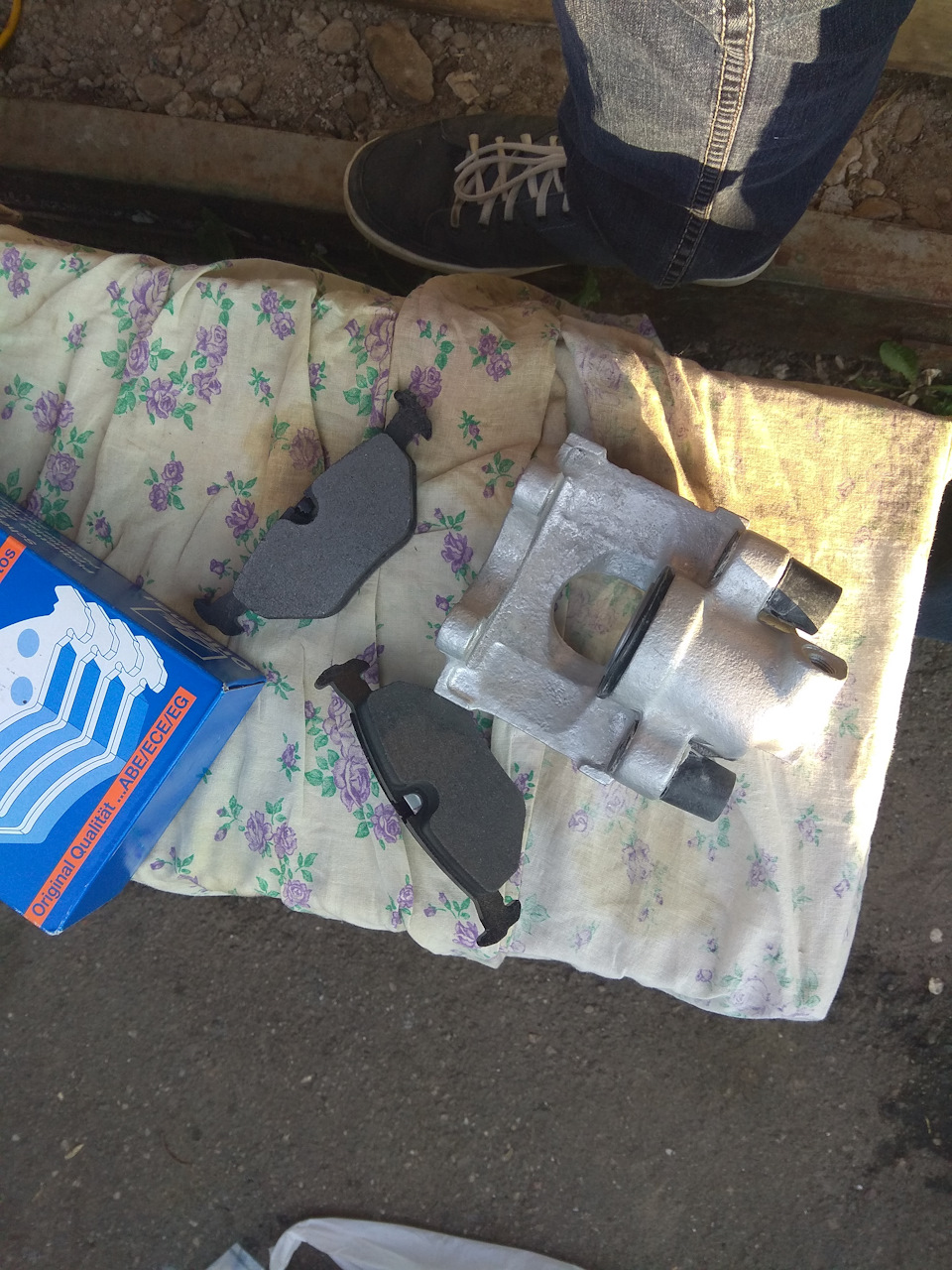

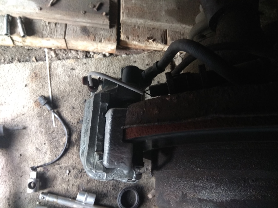

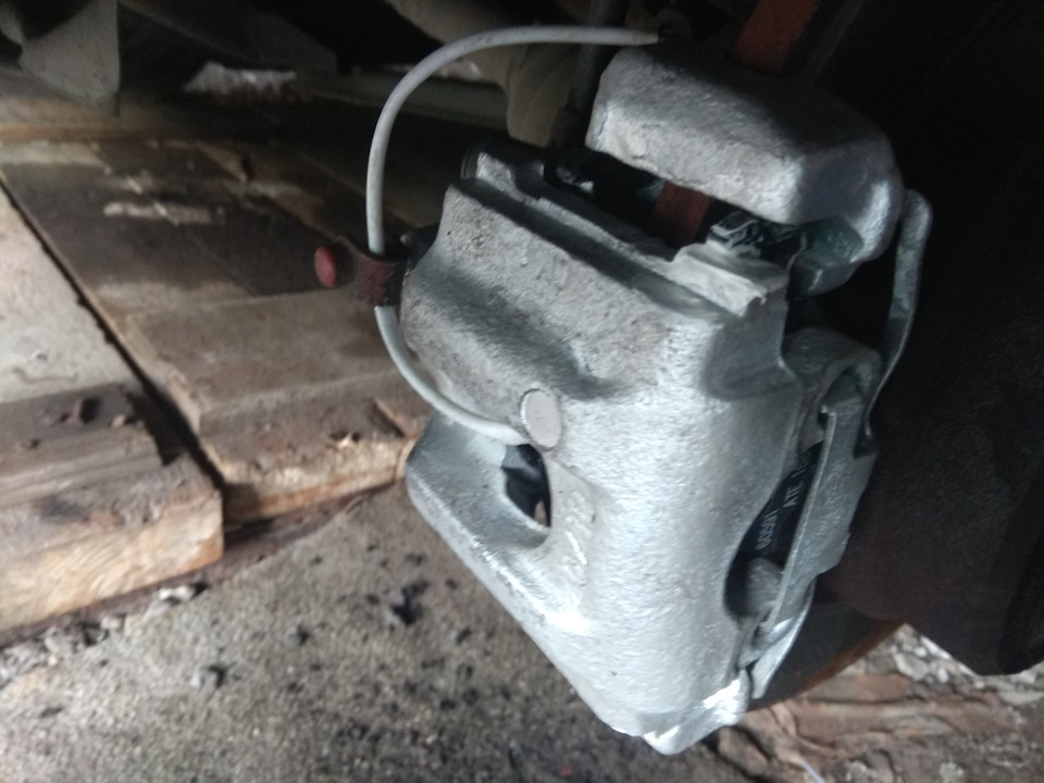

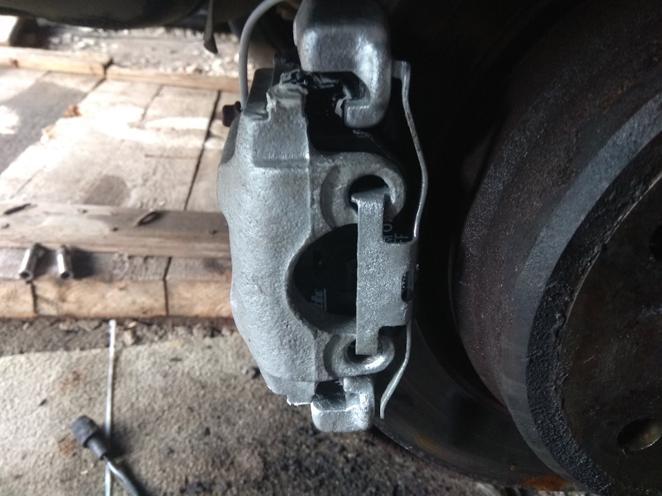

У меня недавно странная история произошла по задним тормозам, в бортовике у себя не писал, итак по порядку:
1) Кто помнит, я полностью перебирал на своей е32 тормозную систему где-то пару лет  назад, при этом я менял один из задних суппортов, т.к. на моем был,а сорвана прокачка и возиться с ней не хотелось. Разборщику я сказал: "У вас есть задний суппорт для моей машины с целой прокачкой?" Тот в ответ кивнул и вынес мне суппорт и при мне раскрутил штуцер. С колодками LPR (пришлось их купить) собралось все без проблем.
2) Недавно задние колодки стали произвольно скрипеть на всю улицу, то скрипели, то нет, это меня стало напрягать.
3) Заказал колодки textar и смазку ликви моли.
4) Стал менять...иии....суппорт с колодками не налезает на диск, пришлось подточить, выхода не было. А другая сторона, где суппорт не менялся, собралась без проблем.
5) Получается толщина новых колодок ощутимо разнится, а суппорт у меня уже чем нужно и я так и не понял от чего он...
6) Скрипы в задних тормозах есть, но разов в 10меньше.
Ну значит у тебя суппорт от 520)))
Мне так же все всучивали суппорта от 525 передние, все "матёрые разборщики" не верили, что у 735 они толще)
Хорошо хоть по торможению не ощущается....
Т.к. большая часть тормозного усилия приходится на передок.

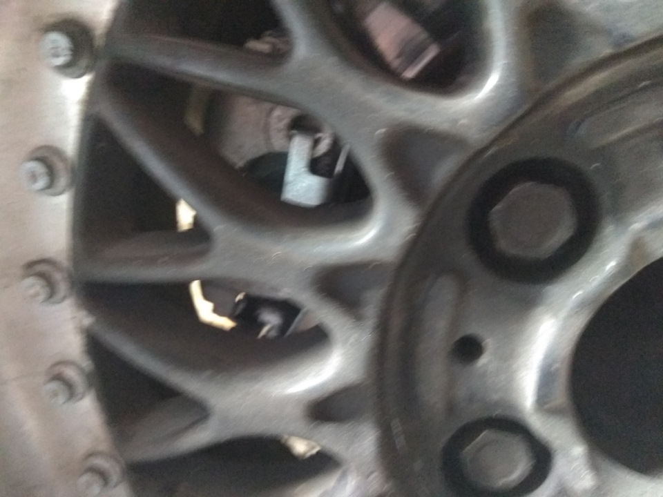

Народ ну вы чего? задние колодки меняются с откручиванием направляек -
да толку их было красить по ржавчине. через год сползет все из этого баллончика
Дык я ж ее считстил всю. Не полезет только если на новых.
Не понимат
Я вам тут фейлов и бугурта подвез

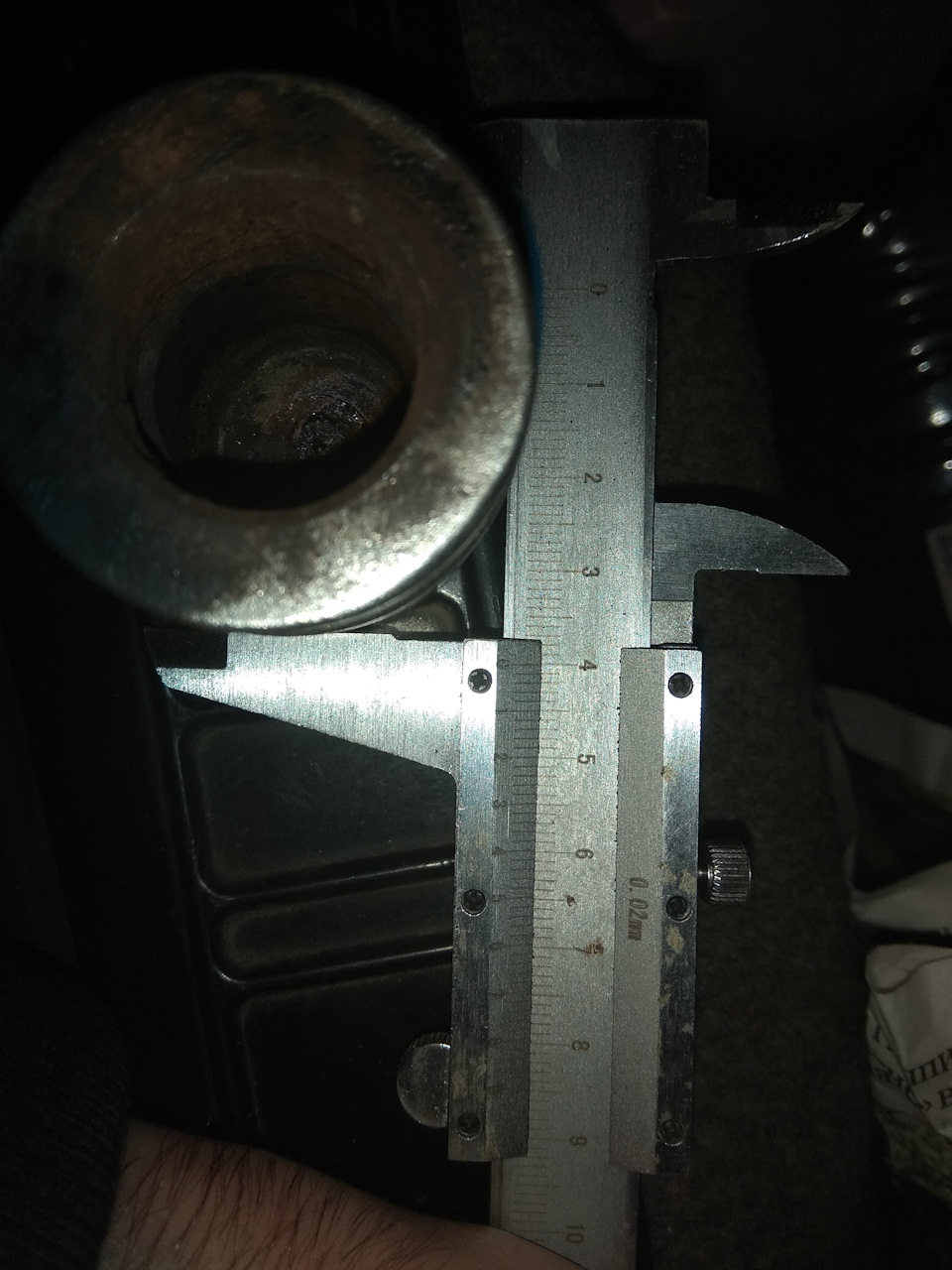

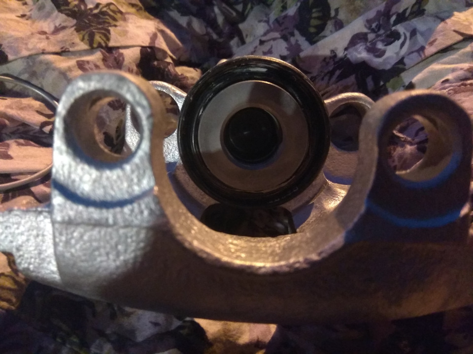

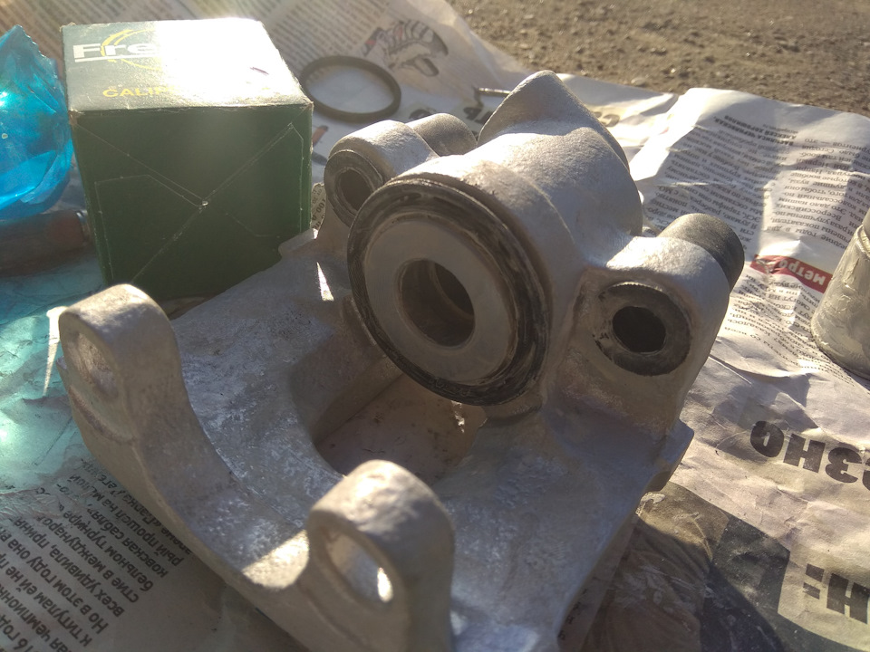

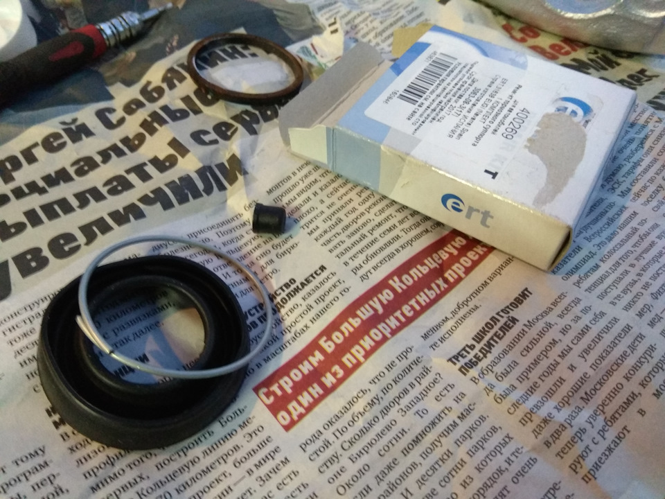

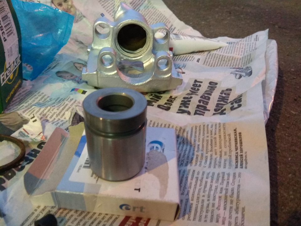

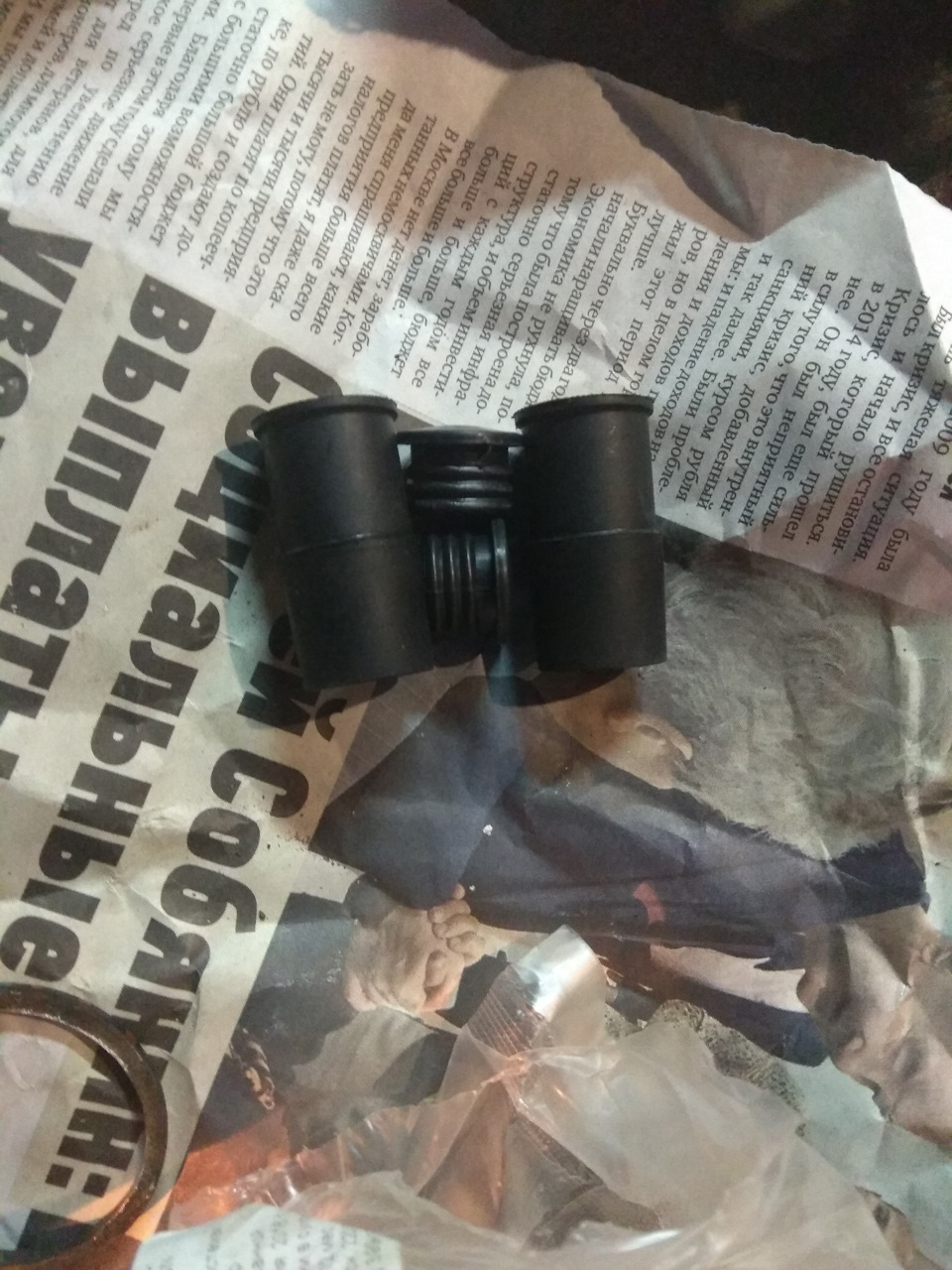

Сегодня вдохновленно почапал в гараж собирать суппорт, расчехлил ремкомплект, смазал и одел первую резинку
Достал новый поршень, вставил его, но вонзился он очень легко
Тут я такой
Ииииии
Вытащил новый, взял старый
40мм....а новый 38ммм
Хз как так вышло, однако обидно
Но, хорошо хоть это не критично, я ничего не сорвал и не отломал, как это обычно бывает...

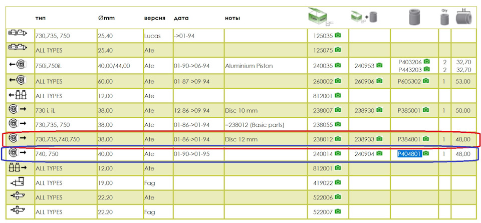

Снова полез в каталог ( красные- те, что я вчера купил, синие заказал сейчас )

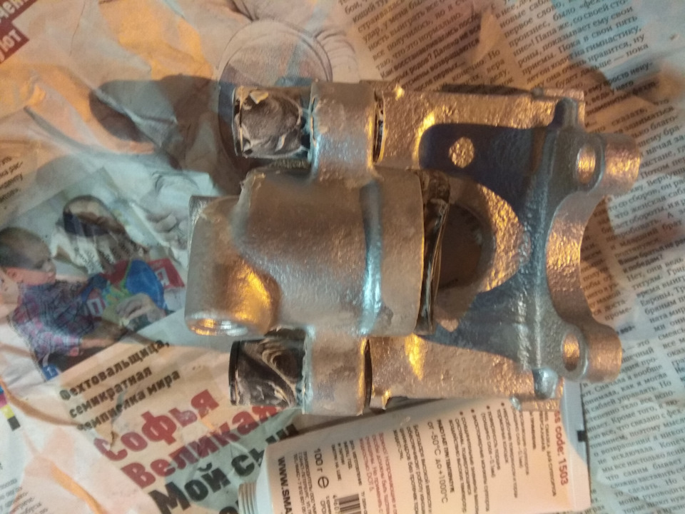

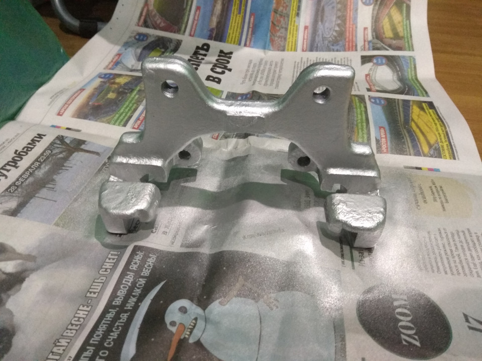

Обещают привезти за день.... Да ещё и поршни бОльшего размера стоят вдвое дешевле тех, что поменьше, втф....что ж, а я от нечего делать воткнул новые втулки направляющих
И одел скобу на стойку
За сим я улетаю на марс, ведь без гравитации тормоза ни к чему
2 новых поршня 38мм продам за 500р, один не распакован даже )

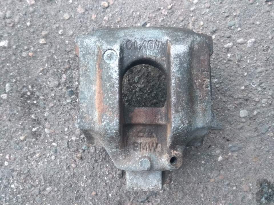

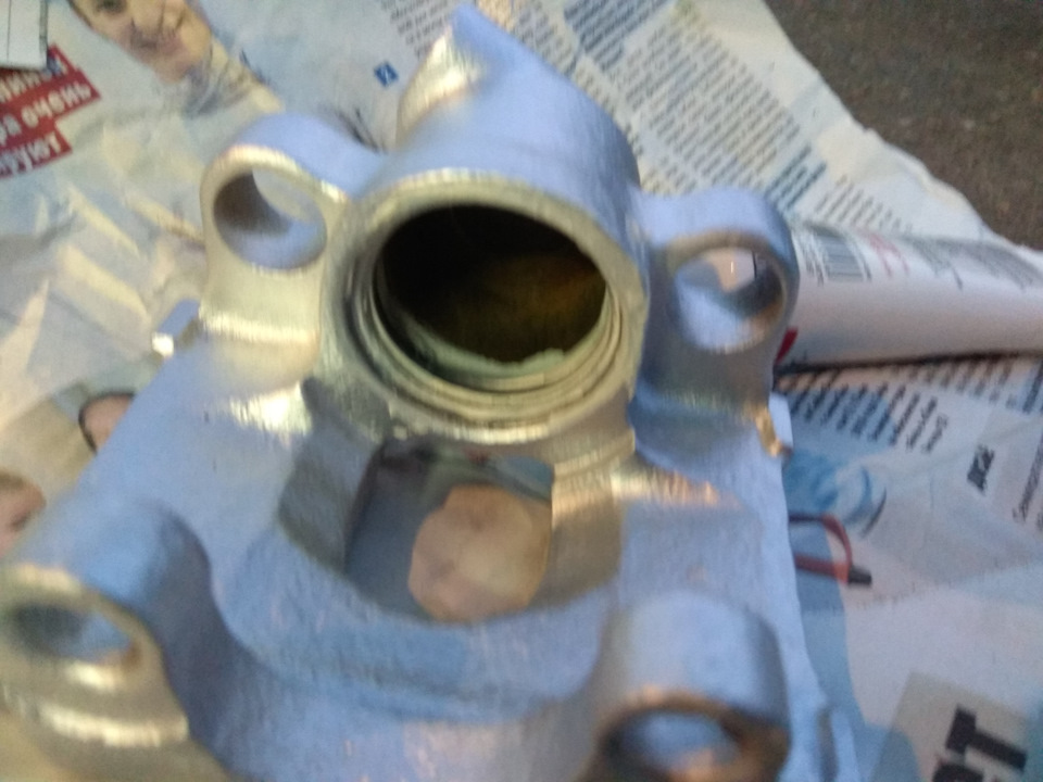

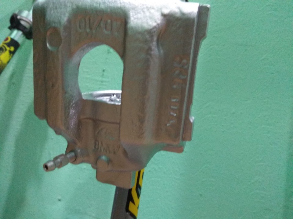

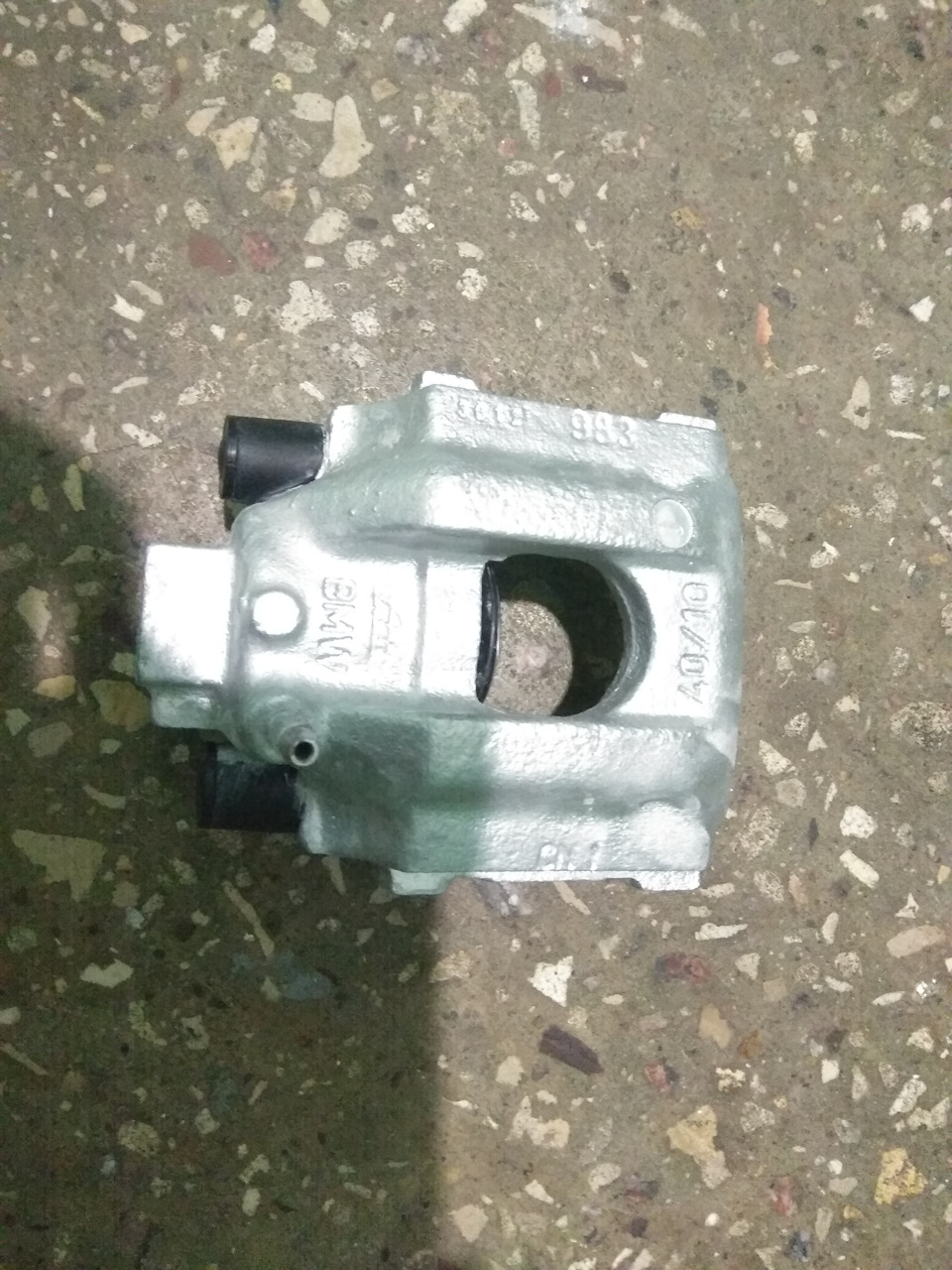

У тебя же на суппорте написан диаметр поршня.
Ну его не было видно, пока суппорт не зачистил, а не зачистил я его, пока не вернулся с поршнями в гараж )))
Плюс когда покупал их просил суппорта от 525 т.к. они 100% должны были быть под 38 поршень ))
Хз ваще откуда на разборе появились такие суппорты
У тебя скорее всего суппорта от туринга там поршни 40мм и диск  толщиной 10мм как раз соответствует твоей маркировке на суппорте 40/10
Не понимат
Так видео глянь, тока недавно на 39 меняли, там пока направляйки не открутишь совсем никак,, я вообще не видел чтоб задние колодки вот так просто взяли и вставились (на некро бнв разумеется))
ска, мне ведролет нужен будет в выхи, а мой поставшик подводит, до сих пор статус заказа с поршнями "ожидает подтверждения наличия", при том я им звонил, предупреждал, что вот написано- 1 день доставки, я терплю максимум 2....в итоге опять придется тащить свою ленивую жопу на самовывоз с ззапа :с
Забрал поршни. Еду собирать.

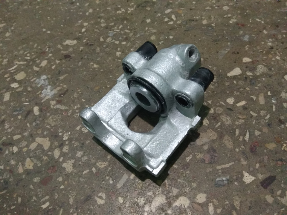

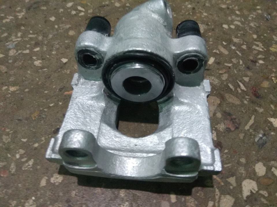

Второй раз забрал другие поршни, с ними всё собралось, всё новое ставил

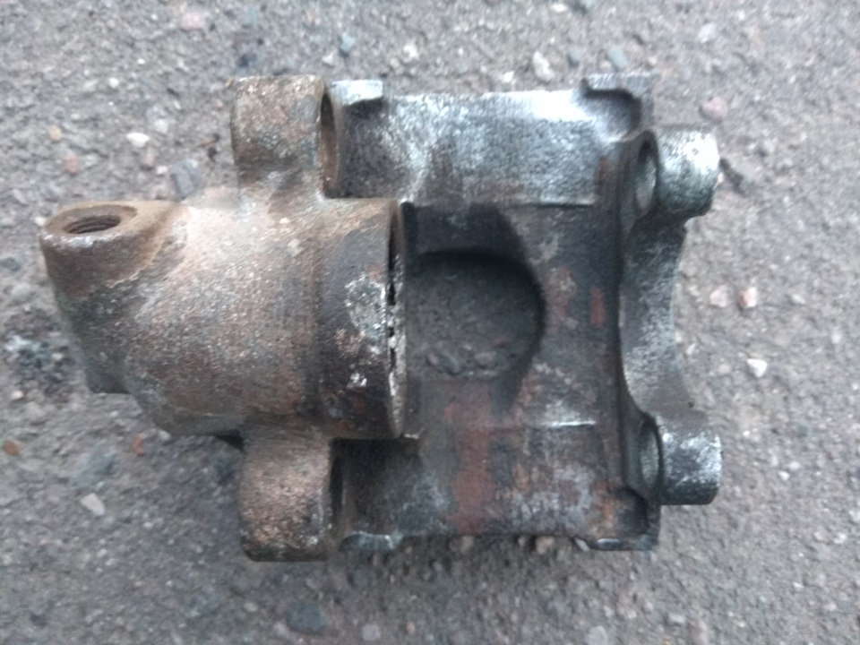

Второй снял, за болгарку взялся...а в ГСК проводку меняют, а мне нужно электричество....пока почистил суппорт руками и кинул в ведро с кислотой...
Поэтому нашел на авито околоновый ЗАДНИЙ ЛЕВЫЙ ( как мне надо ) СУППОРТ....поеду куплю его, а свой старый замариную до лучших времен в отдриставрированном виде.
