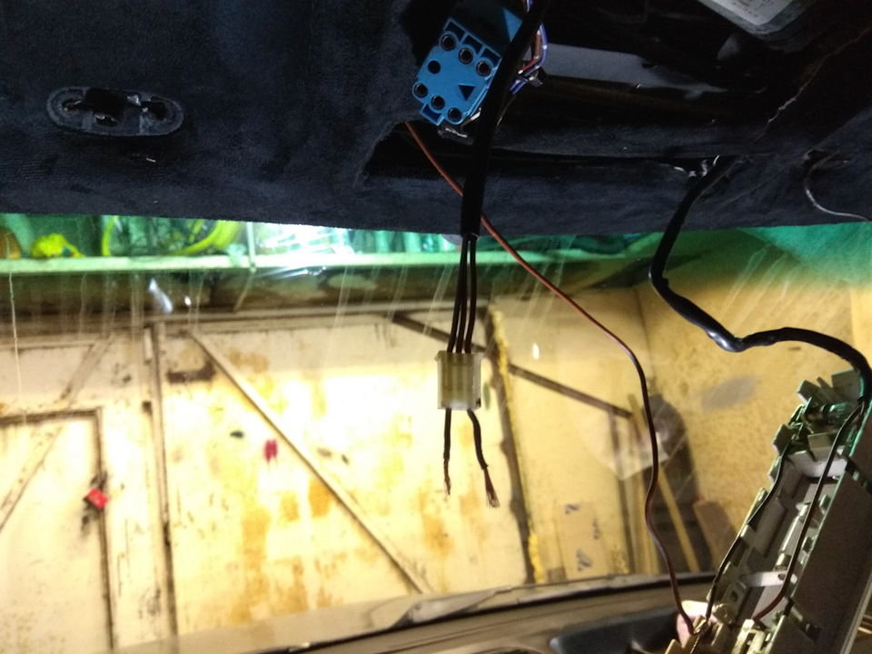

Запитал на эту фишку:
В ней 1 минус, плюс при включении зажиания и плюс при включении габаритов.
Теоретически, вторым плюсов должен быть плюс от задней, но затемнение отключается, когда плюс с этого провода попадает на зеркало, таким образом логично предположить, что плюса там не должно быть до втыкания задней, а он есть всегда, не пропадает.
Правда есть одно НО, я воткнул заднюю и вышел из машины посмотреть, горят ли огни заднего хода, с понтом дела, понимает ли машина, что щас включена задняя, а они не горят, походу это работает только на запущенном двс, но делать это в одиночку в закрытом гараже не хотелось :) Так что доделаю при появлении добровольца )
Ну коли так и я не найду тот провод- могу протянуть новый, я уже посмотрел по схеме откуда брать плюс.
Или можно просто забить и выключать затемнение крутилкой )
Я думаю давай схему в студийю
@Техас! Нам бы схему!))))
Толик щас придет, напишет кучу всякого умного и я запутаюсь и буду сомневаться правильно ли всё смотрел )
Да и всё другое тоже, мало в какой е32 салон похож на мой
Ура! Присрал! :)))
Теоретически, вторым минусом должен быть плюс от задней, но затемнение отключается, когда плюс с этого провода попадает на зеркало, таким образом логично предположить, что плюса там не должно быть до втыкания задней, а он есть всегда, не пропадает.
Надеюсь, зажигание включал когда смотрел, горят ли фонари заднего хода?
Ага)
просто я в гараж всё время задом заезжаю, всё время вижу белые огни, вот и подумал, что они включаются только на запущенном двс
Ага)
Они при включенном зажигании должны загораться.
