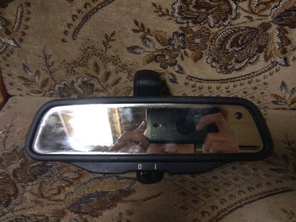

Приехало, наконец- то.
Установкой буду заниматься после ремонта рулевого и поисков фишки, что бы замутить переходник и сразу подключу.
Очень жаль, что продавец не положил в комплект родную фишку и я не додумался её попросить

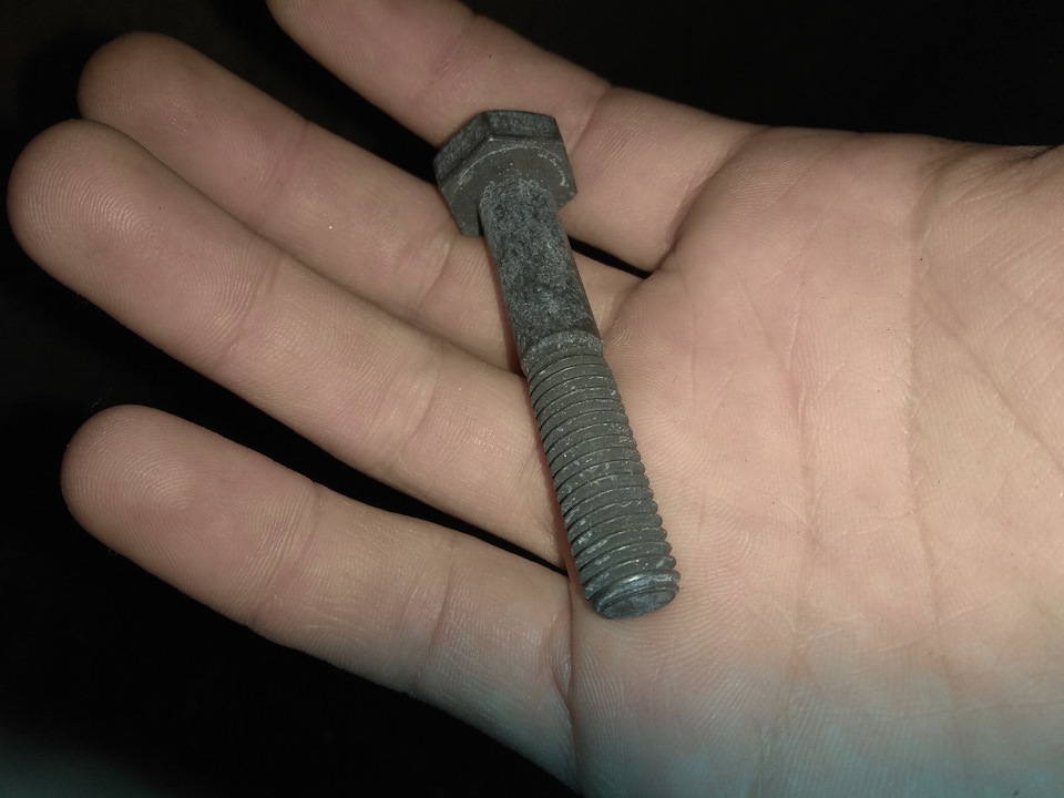

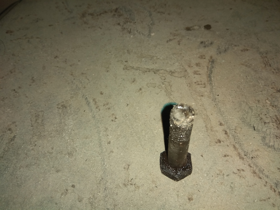

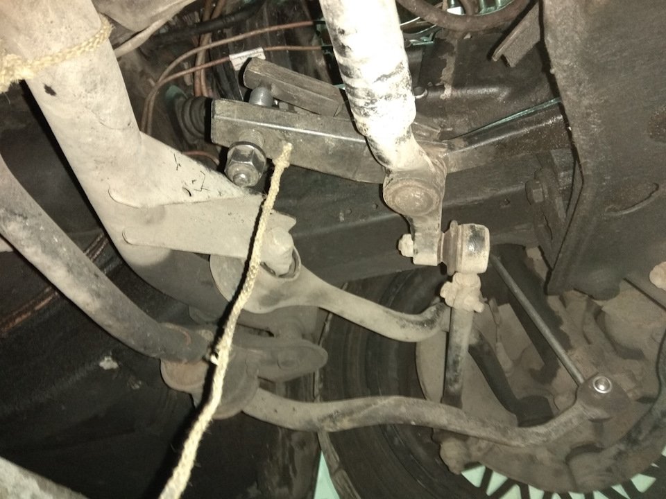

Сегодня полез под машину.
Чмафнул тягу от сошки и от маятникового рычага ( в прошлом ноябре устанавливал новые тяги ), охерел как упорно пальцы не хотели отстреливать под давлением съемника, прошло- то всего ничего, а село всё так крепко...ппц.
Маятниковый рычаг пошатал, люфтов нет...хм, взялся за сошку

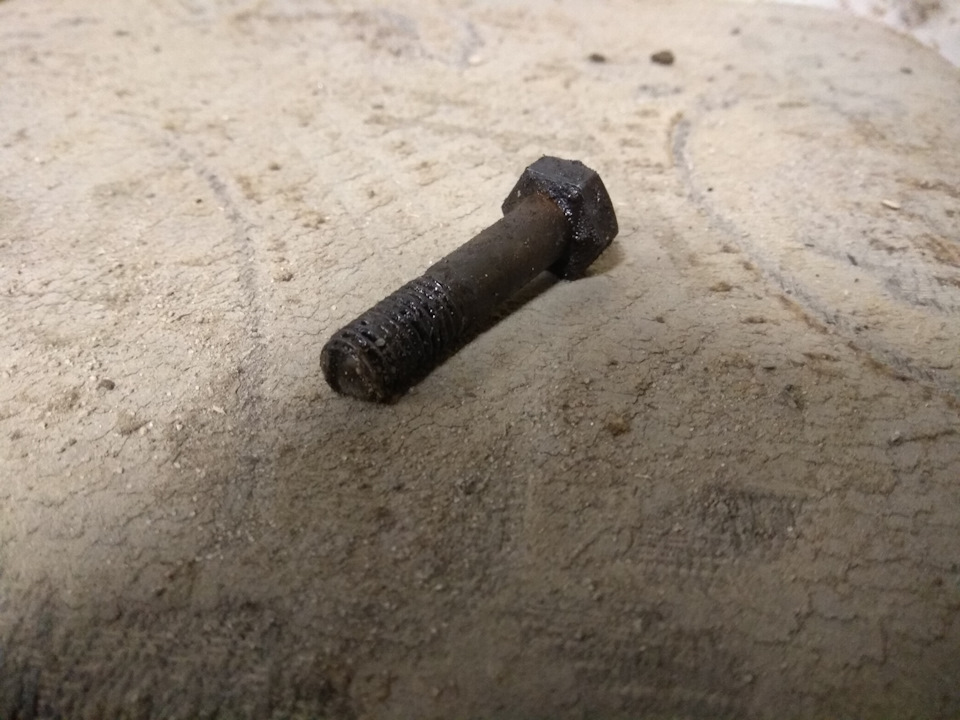

Полез к сошке рукой, а там болт вывалился...
Почистил его, класс прочности 10.9, М10, сел в такси и в метиз.
Там были болты М10х65, 42 и 45, короче, слишком длинные, либо короткие, а подходящие по длине были ниже по классу.
Была шальная мысль сгонять к Максу Фантомасу, но это бу из его катакомб, в которых придется шариться или стоять и куковать на холоде в пол 11го с пол часа...как обычно (
Появилась ещё шальная мысль: купить болт подлиннее и обрезать до нужной мне длины.
Но ну нахер, только орига! Только хардкор!!
Поэтому я спокойно сел в такси домой и по дороге
Пацаны, ну вы вангователи 80 лвла прямо )
з.ы. когда лазил ладонью в поиске болта на сошке, нашел на подрамнике невысокую пухлую втулку с отверстием м10, для чего она?
 Так у тебя какой-то левый болт стоял, он родной 12.9. Вот и не выдержал.
Именно!
Ого, внезапное эхо прошлых ездунов

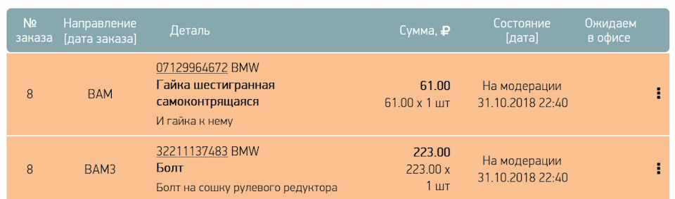

Сегодня принес гайку и болт из автодока.
Сошку с редуктором прикрутил довольно быстро.
Целый час трахался, что бы прикрутить шаровую к рулевой сошке, она же конусная и сам палец проворачивается ( для тех, кто сам маслает свои хосписы это не открытие ) без усилия вверх на палец.
Но спустя минут 40 я охуел устал и открутил гайку т.к. начал подозревать, что что- то не так, и да, на гайке слизало резьбу (
Поискал в загашнике с новой крепухой и нашел!!!!! новую гайку с такой же резьбой, тоже саомконтрящуюся.
Всё собралось.
Но неприятный осадок остался, ведь обломанный болт сошки, который я вытащил, был классом прочности 10.9....а орига 12.9....привет предыдущим хозяевам....не знаю зачем вы туда лазили и что было в вашей башке, не считая опилок, когда вы туда вкручивали более слабый болт, но хорошо, что вы не убились.
Люфт исчез вообще, с чего я сильно охерел т.к. не ожидал этого ну вообще никак, ведь до поломки, небольшой, стандартный, но был.
Проехав пару поворотов я испытал экзистенциальный оргазм и ездил и рулил сегодня очень дерзко, что не свойственно мне. Ну, на радостях, с непривычки :)))
