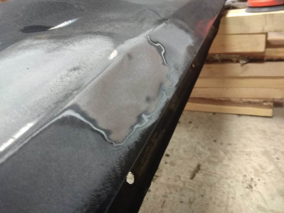

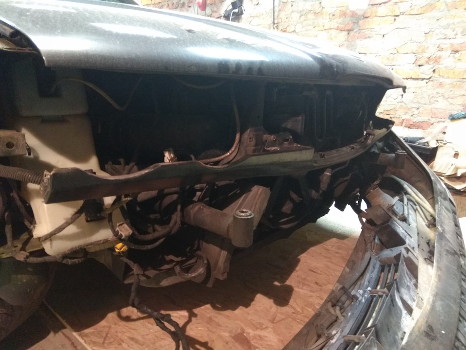

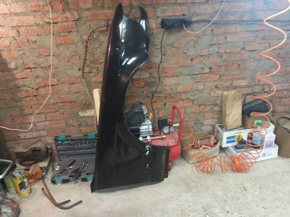

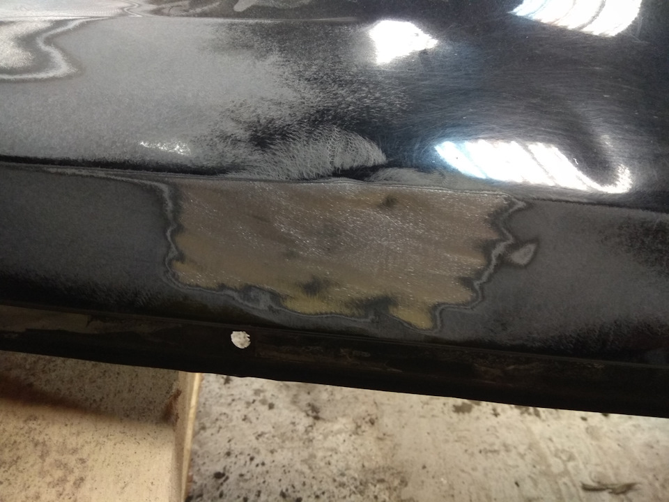

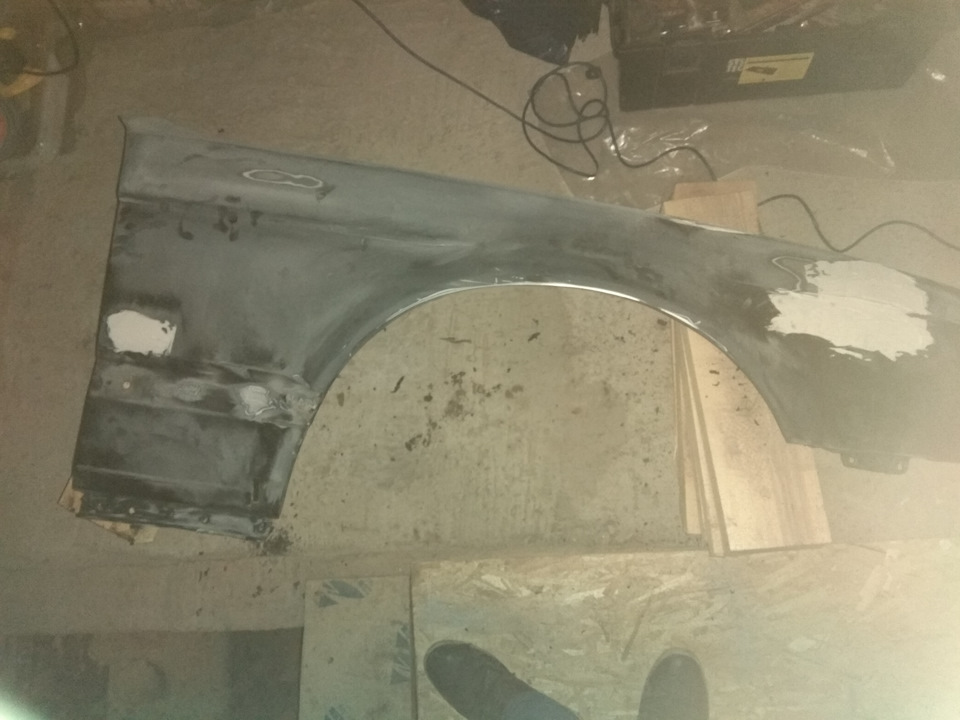

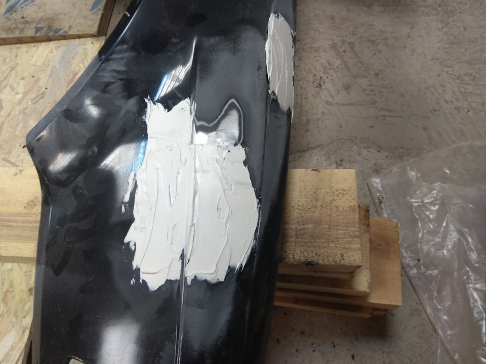

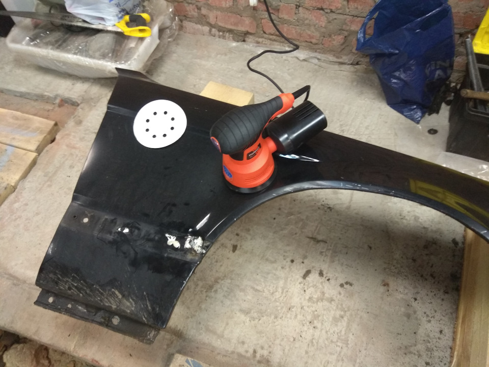

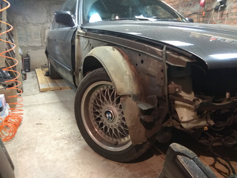

Bain Опубликовано 26 сентября, 2019 Автор Опубликовано 26 сентября, 2019 Т.к. в гараже обжился и закупился всем необходимым, решил начать :) Сегодня сразу попасть в гараж не вышло, поэтому начал где- то то ли в 9, то ли в пол 10го. Взорвал морду С фарами и поворотниками тоже будет кое- что интересное, но об этом, когда дойдет до сборки :) Оторвал правое крыло Левое отдираться отказалось, болт под молдингом сгнил и у него грани ЛОПНУЛИ :О когда я попытался его сорвать. Чё теперь делать с этим- хз...да ещё и по низу появилась гнилая дырка, небольшая, но всё же неприятно :) То крыло деланное ( не мной ), там низ от китайца и он сгнил несмотря на антикор :) Ну что ж, поищу крыло, на крайняк куплю просто новое :) Если у кого есть на примете не гнилое под покрас за шапку сухарей- буду рад :) Итак, оторванное крыло на изготовку! Отпидорасил 80м абразивом вмятины и вокруг немношк) Перешлифовал 180м, что бы сделать риску помельче Обезжирил и метнул шпакли, старался навалить как можно меньше, просто с небольшой горочкой, что бы вровень сошлифовать. Т.к. температура уже низкая- ждать пока она застынет не было смысла, да и свет уже отрубили Большие плоскости заматовал 240м, а ребра и сложнодоступные места коричневым скотчбрайтом, это так, поверхностно. Завтра зашлифую шпаклю и уже сплошняком в нулину заматую под грунт, может и грунта наебну :) Но это не точно, краскопульты все травят по тому месту, куда втыкается быстросъем, открутил их, а там никакого уплотнения, что делать? Им пизда?) 1 Цитата
Grigoriy Опубликовано 27 сентября, 2019 Опубликовано 27 сентября, 2019 А вот был бы сварочник, приварился бы к этому болту и открутил. Шпакли ты прям конкретно не пожалел, что за шпакля, кстати? Цитата

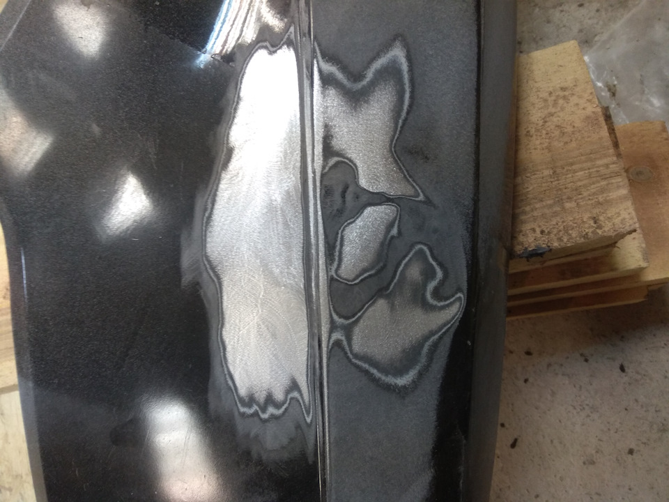

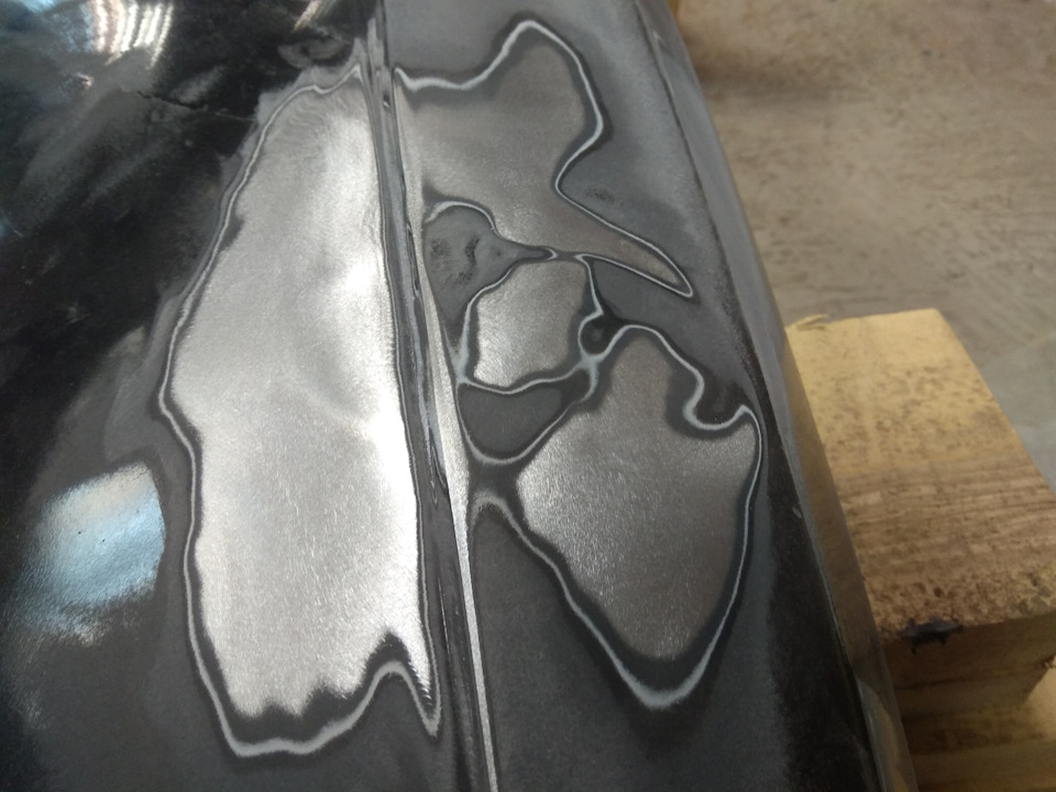

Sega_bmw Опубликовано 27 сентября, 2019 Опубликовано 27 сентября, 2019 Матовить удобно 800 с желтым задом и по мокрому. Прямо с ведром воды работаешь, сначала замочил наждачку, протер влажной губкой деталь и пошел натирать, периодически прополаскивая. Грунт мы так же перетираем по мокрому. Попробуй, это удобно Цитата
Grigoriy Опубликовано 27 сентября, 2019 Опубликовано 27 сентября, 2019 800 под грунт это слишком, сначала 320 потом 500 и достаточно, сам грунт по-любому по мокрому потому что по сухому наждачка мелкая забивается быстро, да и деталь надо периодически всю обливать, чтобы создать эффект лака и тогда очень хорошо становятся видны косяки, я имею в виду плавные ямы. Еще я по грунту всегда проявку делаю, т.е. например, у тебя черный грунт, загрунтовал и прямо по мокрому сразу белым грунтом из баллона делаешь такой туманный напыл и когда потом трешь 800 стираешь этот напыл, а где он остается там ямы, тереть грунт только резиновым бруском, никаких скотч-брайтов, а то наделаешь еще больше ям. Цитата
Bain Опубликовано 27 сентября, 2019 Автор Опубликовано 27 сентября, 2019 50 минут назад, Grigoriy сказал: А вот был бы сварочник, приварился бы к этому болту и открутил. Шпакли ты прям конкретно не пожалел, что за шпакля, кстати? новол, уберу всё лишнее, рука не набита ещё 6 минут назад, Grigoriy сказал: 800 под грунт это слишком, сначала 320 потом 500 и достаточно, сам грунт по-любому по мокрому потому что по сухому наждачка мелкая забивается быстро, да и деталь надо периодически всю обливать, чтобы создать эффект лака и тогда очень хорошо становятся видны косяки, я имею в виду плавные ямы. Еще я по грунту всегда проявку делаю, т.е. например, у тебя черный грунт, загрунтовал и прямо по мокрому сразу белым грунтом из баллона делаешь такой туманный напыл и когда потом трешь 800 стираешь этот напыл, а где он остается там ямы, тереть грунт только резиновым бруском, никаких скотч-брайтов, а то наделаешь еще больше ям. Зачем? есть же проявочная пудра Цитата
Grigoriy Опубликовано 27 сентября, 2019 Опубликовано 27 сентября, 2019 Новол норм, ты же не финишной мазал сразу? Можно и пудрой, но я по старинке привык, тогда еще пудры не было, я начал маляркой заниматься почти 20 лет назад, тогда вообще материалов нормальных не было, ну по крайней мере в нашем колхозе. Цитата
Bain Опубликовано 27 сентября, 2019 Автор Опубликовано 27 сентября, 2019 Не, там снизу со стекловолокном Цитата
Кила Опубликовано 27 сентября, 2019 Опубликовано 27 сентября, 2019 1 час назад, Sega_bmw сказал: Матовить удобно 800 с желтым задом и по мокрому. Прямо с ведром воды работаешь, сначала замочил наждачку, протер влажной губкой деталь и пошел натирать, периодически прополаскивая. Грунт мы так же перетираем по мокрому. Попробуй, это удобно А вот меня знакомый кузовщик наругал только за то,что я однажды 2000-чкой с водой убирал шагрень на капоте под полировку у бывшей 520-й.Как он мне объяснил,если не хочешь увидеть в будущем жучков,никогда не работай с водой и пох как там обработан металл.К слову,у мужика многолетний опыт по кузовне,может и поделом мне пропиздон вставил,хз)) Цитата
