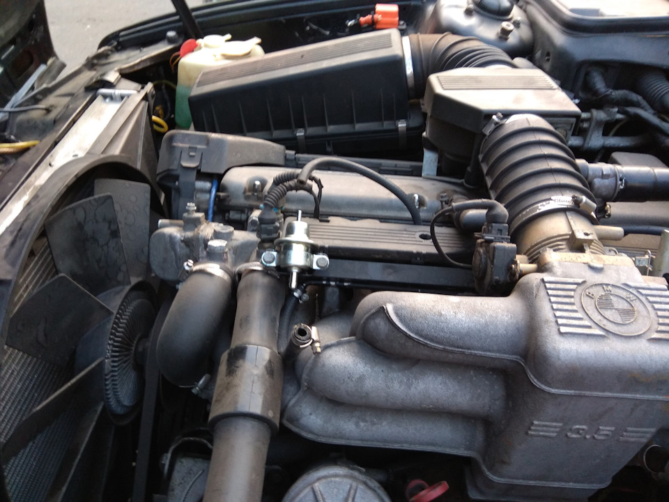

БНВ сломалась.
Да да ездит на старой бнв, сыпется

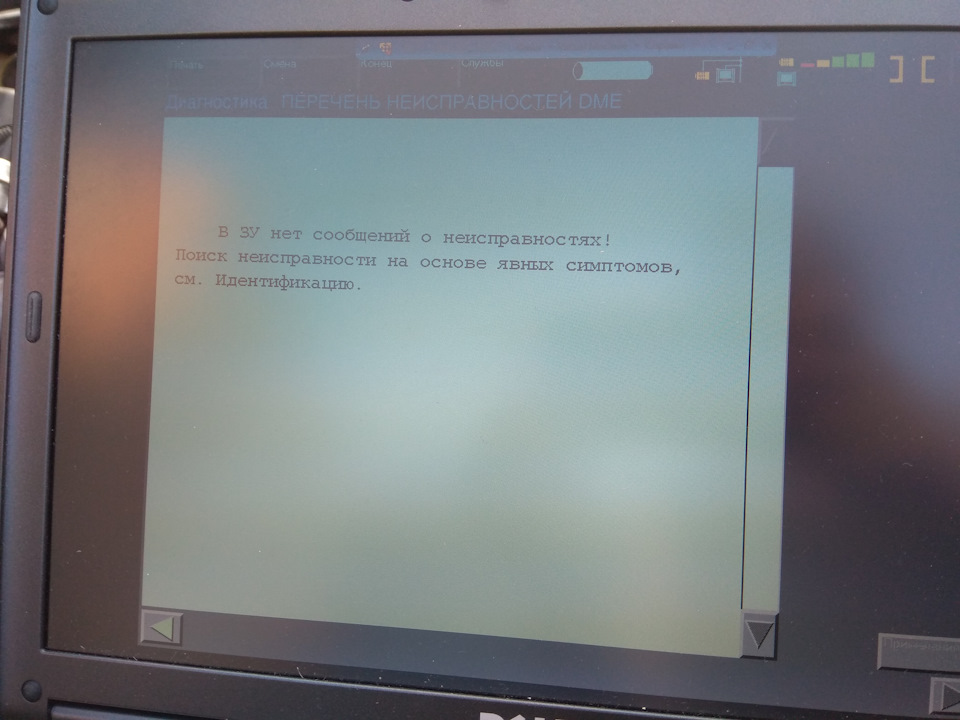

А проявилось это сегодня, повез le maman на кладбище, а машина не разгоняется, буд- то за жопу держат, чем сильнее открываешь дроссель, тем ей тяжалее, а потом вроде отпускает, но всё равно разгоняется как жига.
Поехал к Диману, пощупали диагностикой

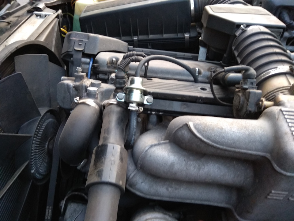

Потом подключили в топливную магистраль манометр и всё стало ясно, это РДТ.
Купил от 406ЗМЗ, кинул в корзину родной, пока не прибудет- поезжу на этом
Всё снова едет и ебашит аж трусы срывает :)))

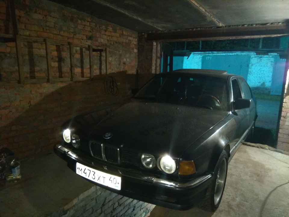

Потом я поехал смотреть тот кирпичный гараж, всё ок, он чуть уже текущего, но не критично.
Вот Сёму туда примерил.
Правда, что бы туда полностью поставить машину надо закрыть погреб, никто не знает, где в Москве спиздить жирных досок?)

Сёма вродь влез нормально, двери можно нормально открыть?
55 минут назад, Zeroys сказал:
Силён мужик, такое уже не лечится, удачи ему чёж, особенно за 7к, совсем ебобо.
Да.
