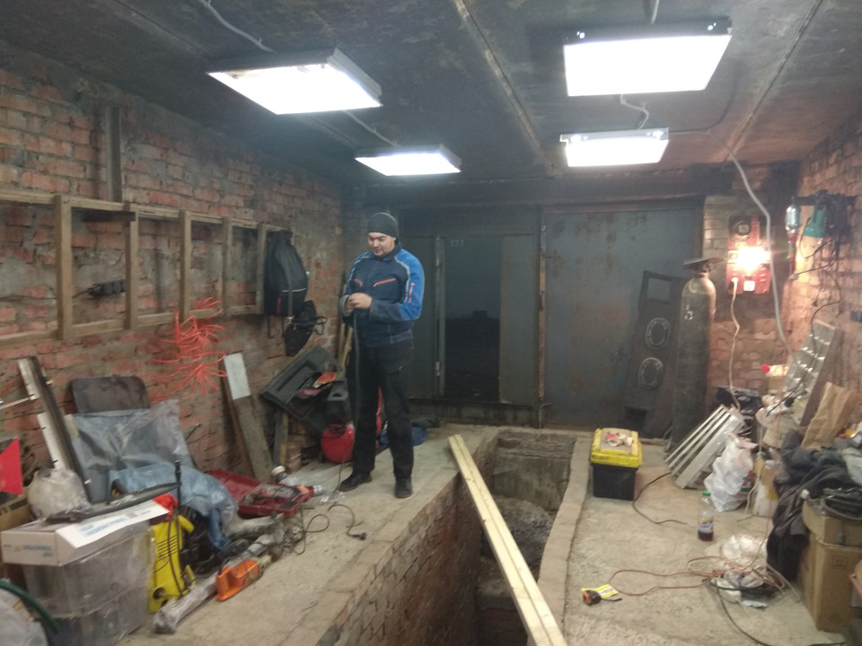

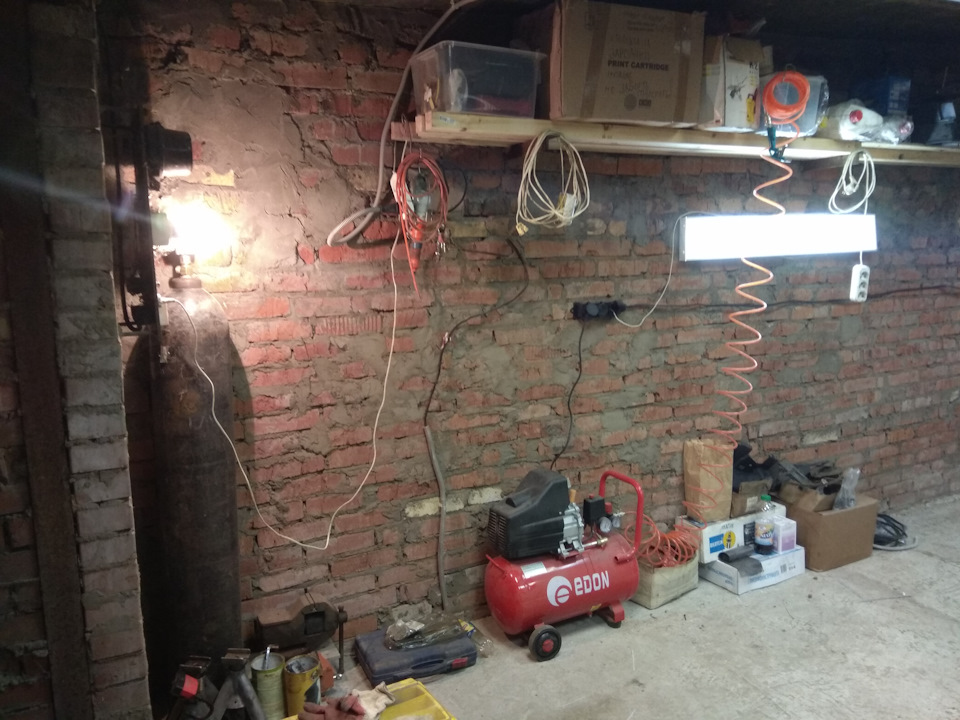

3 часа назад, Funkyboss сказал:
Но я бы сперва всеже написал договор с хозяином, затем покрасил стены в светлый цвет, затем сделал проводку и свет, затем крышки на яму, затем хранение и бемель, а уж потом начал фистинг с машиной.
Ну а в принципе крутая движуха в нереальные сроки!!! Респект!
Нет, я специально брал отпуск, что бы тачку доколбасить

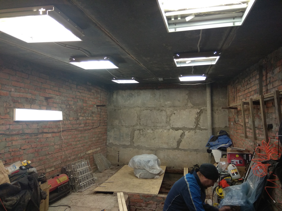

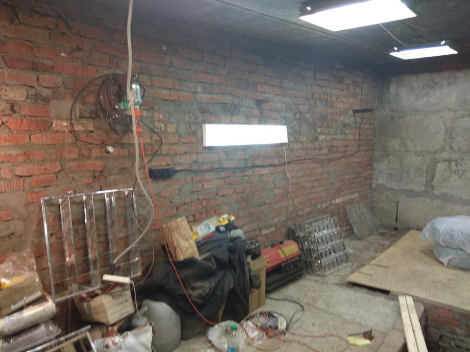

Светильники для работы с легковыми машинами лучше вешать на стены - проверено. И если хочешь ковыряться зимой, то минимум ворота надо облепить каким то утеплителем типа пеноплекса, пока еще тепло на улице.
И потом своей тушей их сносить :)
Чё это такое? Ну, пеноплекс
Напишу кратко:
В Леруа вроде есть доставка до дома.
Светильники лучше брать 2*36Вт, длинные которые на 2 лампы, 120см. Эти плафоны 4*18, т.ч. свет такой же дают, а места больше занимают. Можно светодиодные прожекторы поставить, кстати. И на треноге один можно ставить, когда под капотом копаешься.

Кстати, на Али видел беспроводные 4 канальные радиопульты на 220. Можно 4 светильника запитать поканально и включать как хочешь.
Ну это ты совсем фантастишь прпдложил))) У него впервые свет больмень нормальный появился и розетки на стенах на розетки похожи.
6 часов назад, HARTGE сказал:
Стиль "лофт", ё-моё!)))
Лофт будет когда стены покрасит хоть чем нибудь)))
Рома, совет добрый - покрась стены в светлый цвет. Два ведра фасадной краски стОят 2000р. Валик с палкой и лотком 500р. Охренеешь от эффекта!!!

49 минут назад, Funkyboss сказал:
Их по хорошему надо шпаклей хотя бы сикось накось, это долго и дорого, пока западло

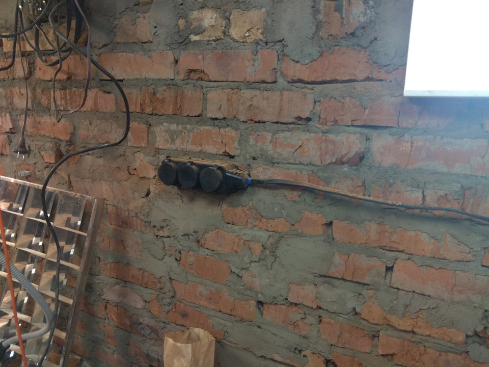

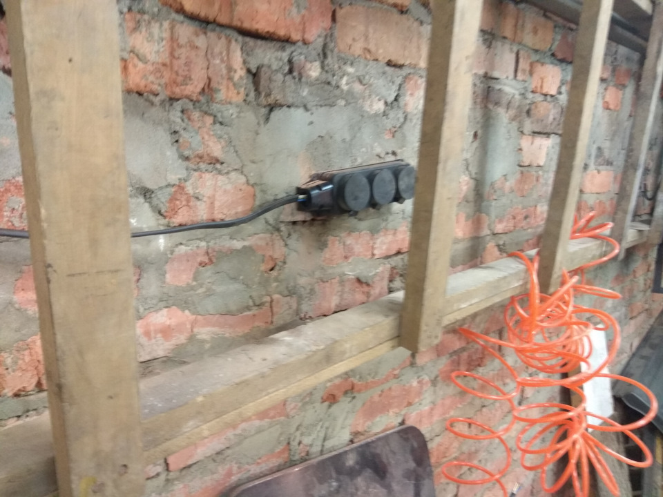

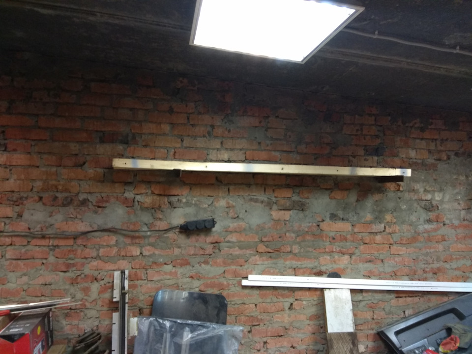

Сгонял в гараж щас, доделал электрические мелочи, лампочки теперь все горят

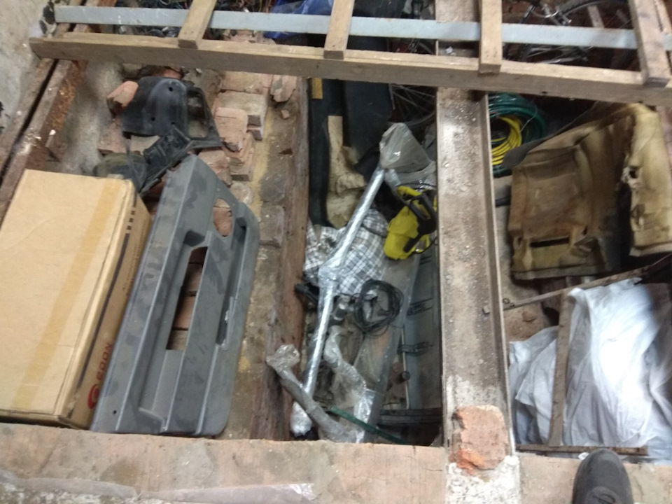

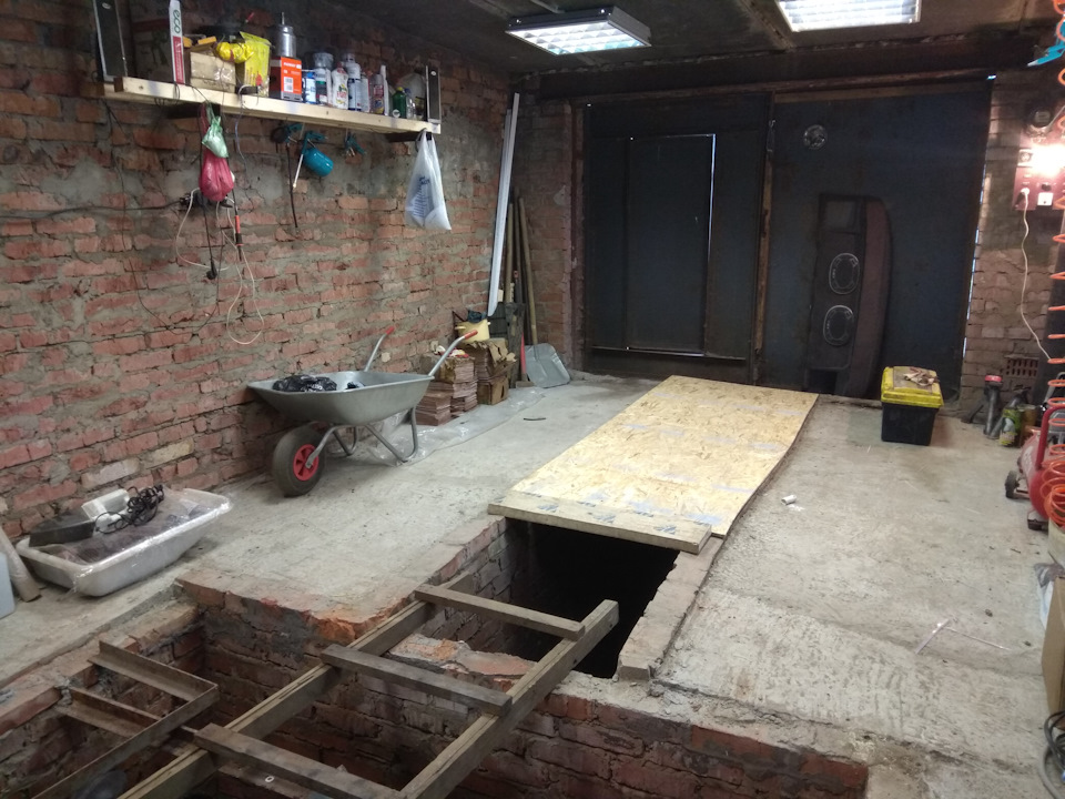

Сгоняли в тот ГСК, про который говорил свояк, а там уже воровать нечего, даже стены все посносили.

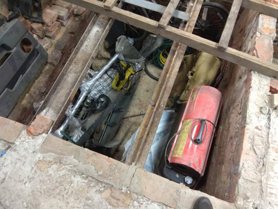

По моим подсчётам что бы застелить свой погреб надо въебать ~10к, меня такое не устраивает.
Хозяин тоже говорит, что ему за такой ценник западло.
В общем, в отпуске дома посижу.
Буду рад адекватным идеям по поводу закрытия погреба )
я тебе уже дал адекватный идею... берешь обрешетки бесплатные за любой ТК, которые они отдают, напиливаешь доски по размеру ямы, сшиваешь бутербродом две доски саморезами. если параноик-три доски. вложения-только саморезы. и потом можешь еще перемычками усилить.
10 часов назад, storozch сказал:
2.40х2.20 таким образом заебешься покрывать ) Саморезы дриснут и все

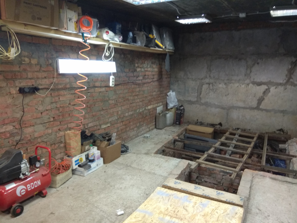

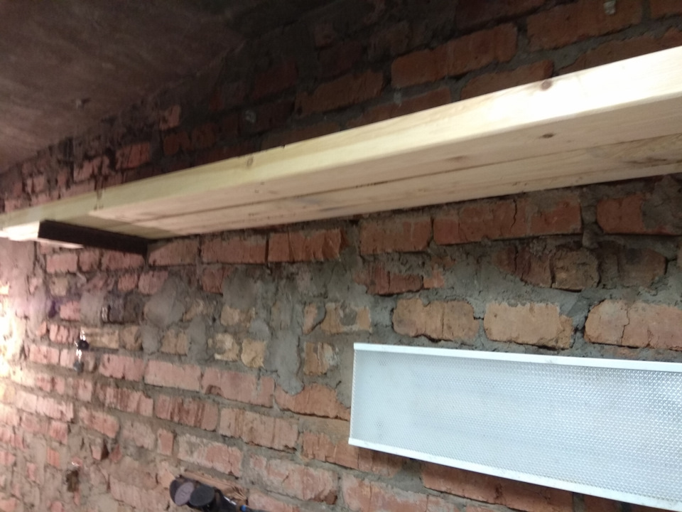

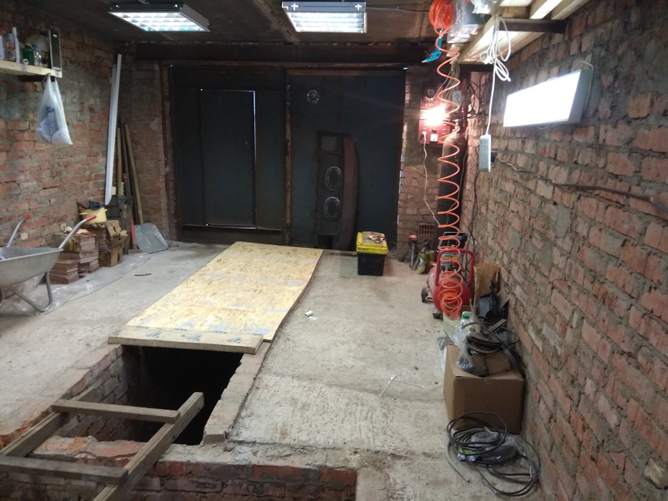

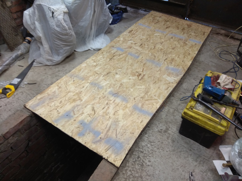

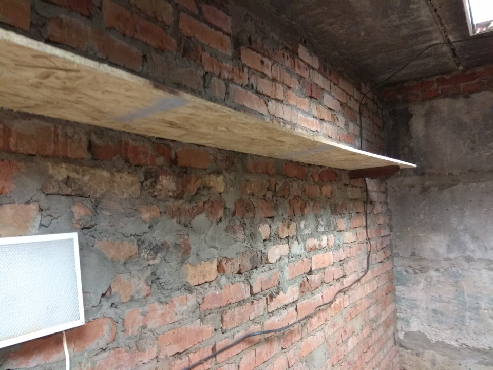

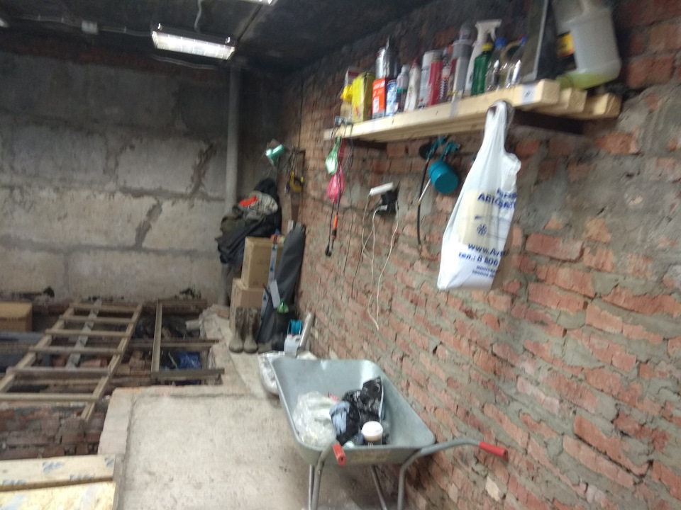

Сегодня разобрал свой хлам, сделал стеллажи и демо версию крышки ямы.
Да, крышка маловата, но пусть так, а то я уже оформил туда наебок :)
Нашел место, где могу купить доски за 3к, доставка от 1500, не нраица. Если у кого- то есть фургон, или газелька, и кто- то может помочь с доставкой, то мегаблагодарочка.
11 часов назад, Bain сказал:
Доски может быть там же можно нарезать в размер?
1 час назад, Chebarkul сказал:
Если нет электро/бензопилы, или хотяб мощного лобзика, то лучше заказать резку. Там еще лАги нужны. Брус/широкая доска, пропитка против грибка(отработка с керосином), но не забывай про возможную нагрузку на этот пол - снятый двигатель на треноге и т.п..

какие параметры досок?
еще можно в яндекс драйве взять фургон.
16 часов назад, Bain сказал:
нит, я, конечно, не настаиваю никоим образом. но, когда посчитал, сколько мне надо досок на три ямы, одна из которых от стены до ворот-то навозил обрешеток из пэка и дл ну и запилил из них. скрепленные длинными саморезами по дереву доски прекрасно держат автомобиль.  но дело твое какбе.
9 минут назад, storozch сказал:
сопромат - лженаука :D
1 минуту назад, Eskimo сказал:
к чему сей вброс? я же писал, что потом все это собрано в щиты с поперечинами для дополнительной подстраховки.
33 минуты назад, storozch сказал:
+1 В импровизации сила)) Вот только у нас в транспортных обрешётки и поддоны просто так не отжать,местные кладовщики наоборот ещё стараются,чтоб получатель им "древесину" оставил,для мангалов и всё такое)
