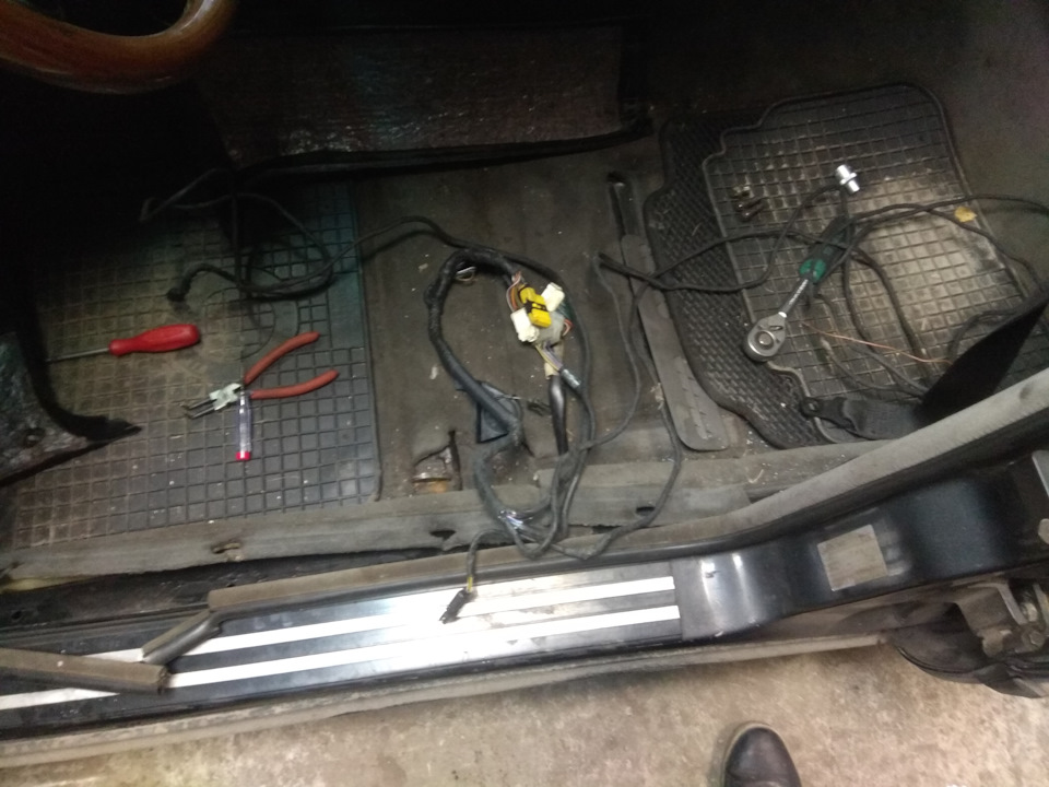

А т.к. обмазываться ништяками сегодня не вышло я взял ссобой мешок проводки поехал в гараж. Целью сегодня было полностью придудонькать всю провоку под память.

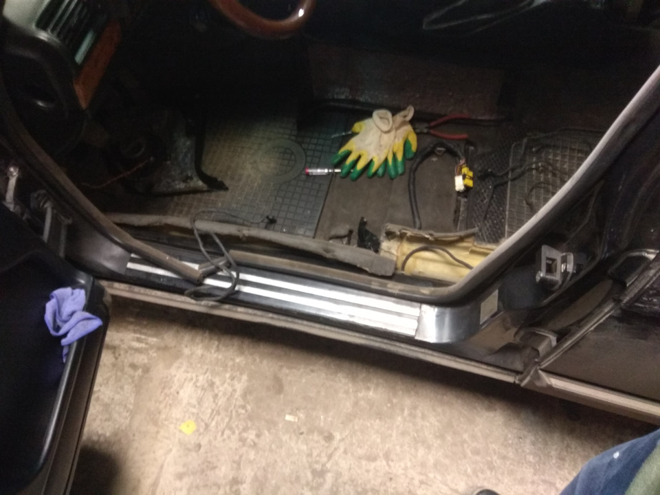

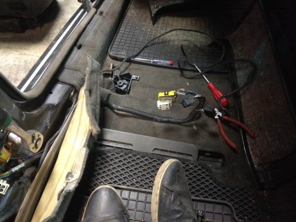

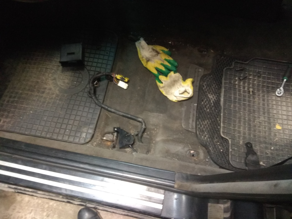

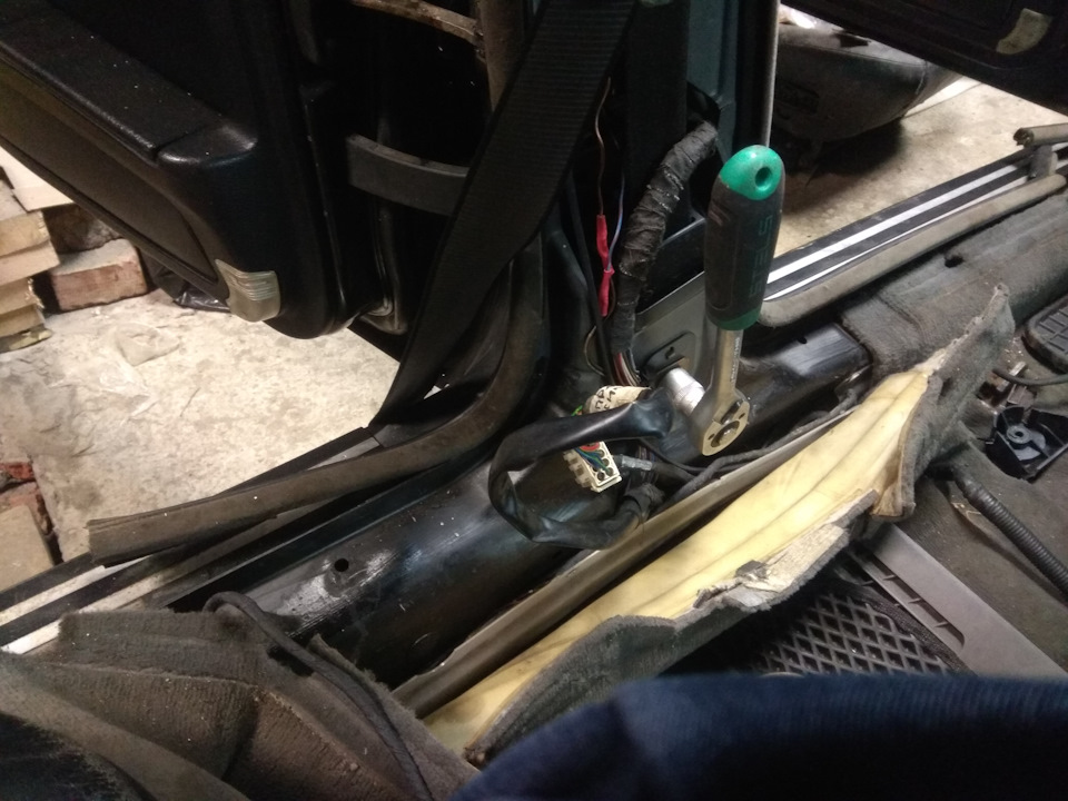

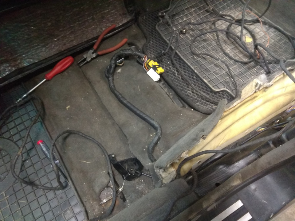

Взял самую большую змеюку, снял задний диван, открыл крышки кабель каналов в порогах и давай её туда трамбовать :)

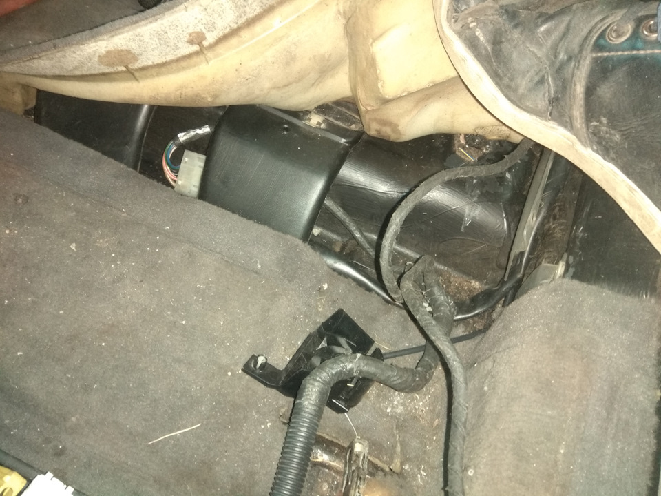

На форуме парни писали, что стандартная фишка сиденья прячется куда- то в порог, но у меня там места под неё решительно не было и я не придумал ничего лучше, чем засунуть её под воздуховод
К моему удивлению длины жгута хватило, несмотря на то, что он с езч, я думал, что придется его раскусить и напаять в длину, но нет :О массу прикрутил в районе аккумулятора

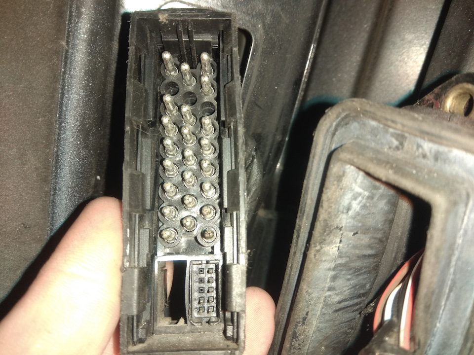

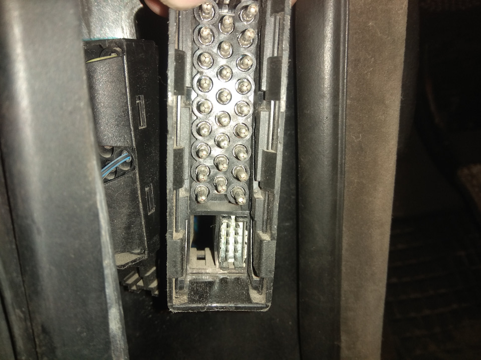

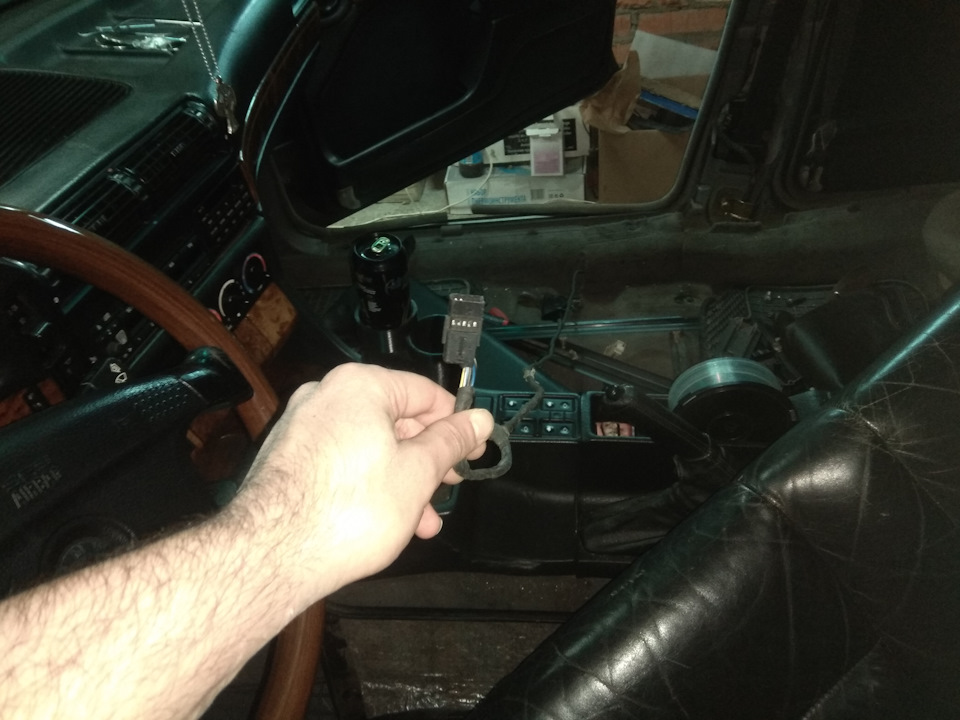

Собрал всё назад и вывел фишки памяти в разъемы в стойках

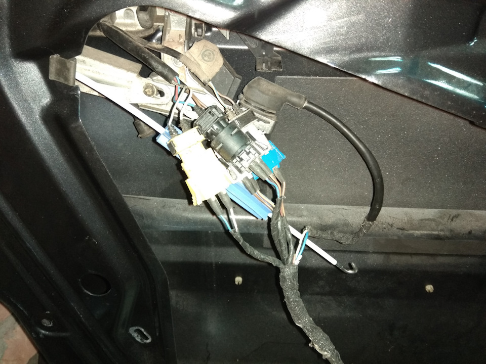

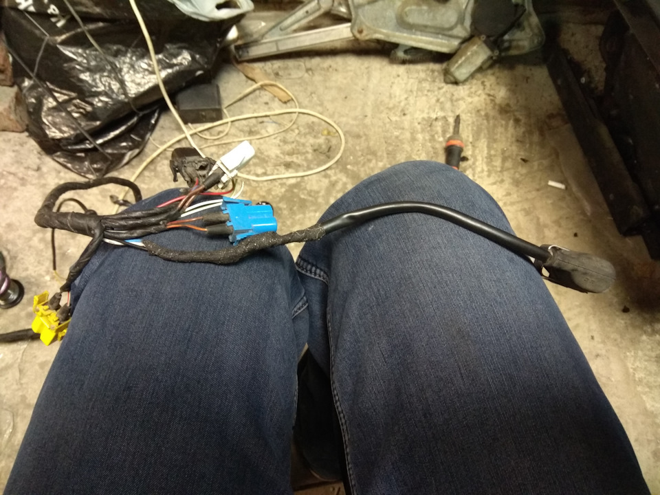

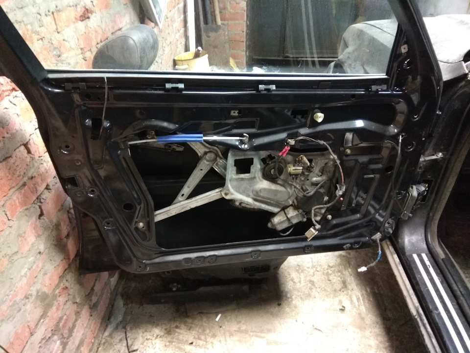

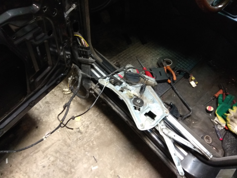

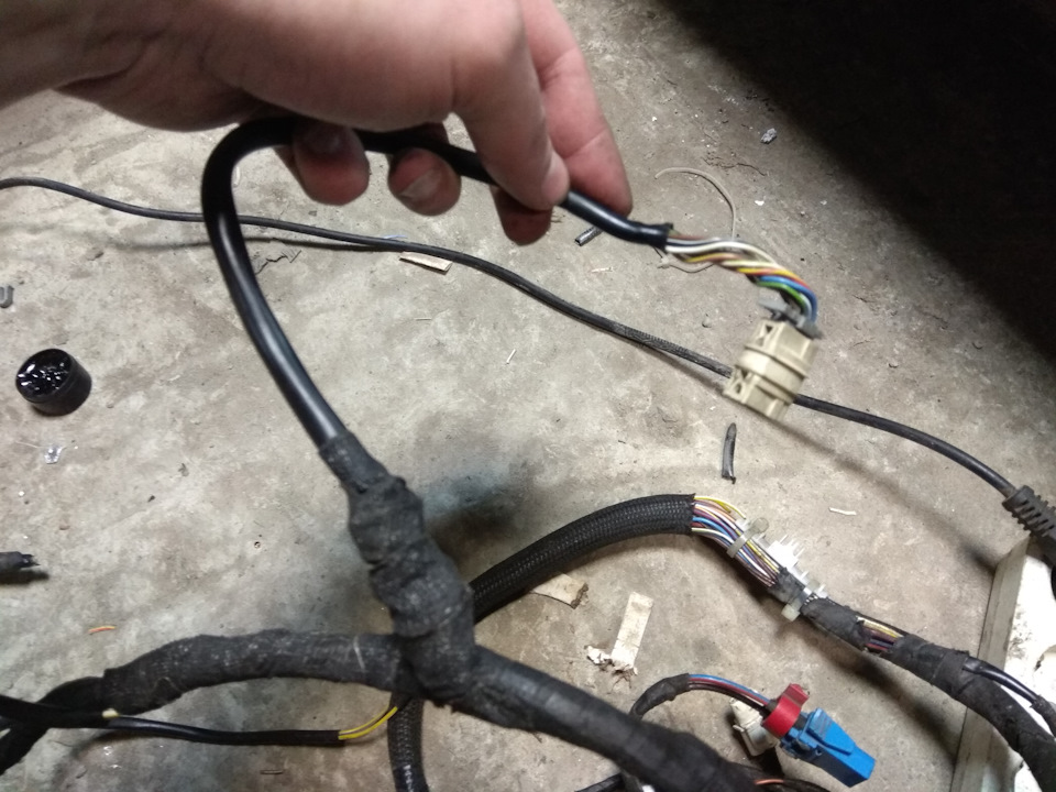

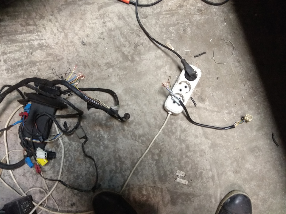

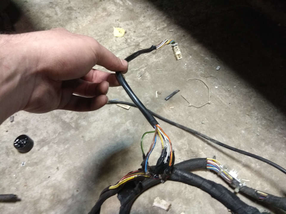

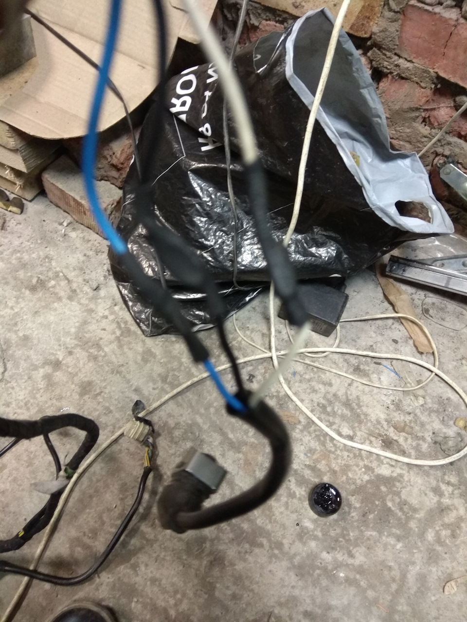

Далее надо было вбросить дверную проводку ( для зеркал ). Я всегда иду в режиме HARD MODE, поэтому начал с водительской двери, тот жгут был самый взорванный, пришлось сильно много попаять, и было очеьн жалко разбирать дверь, но без этого никак

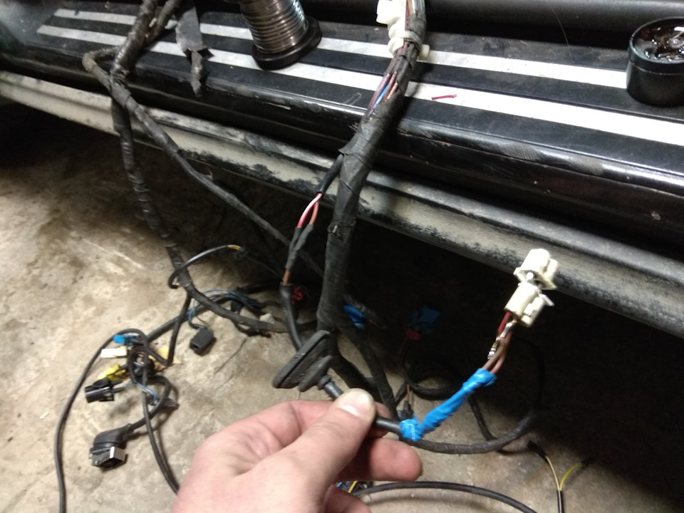

Пришлось припаять подсветку
Фишку на зеркало
И на ЦЗ

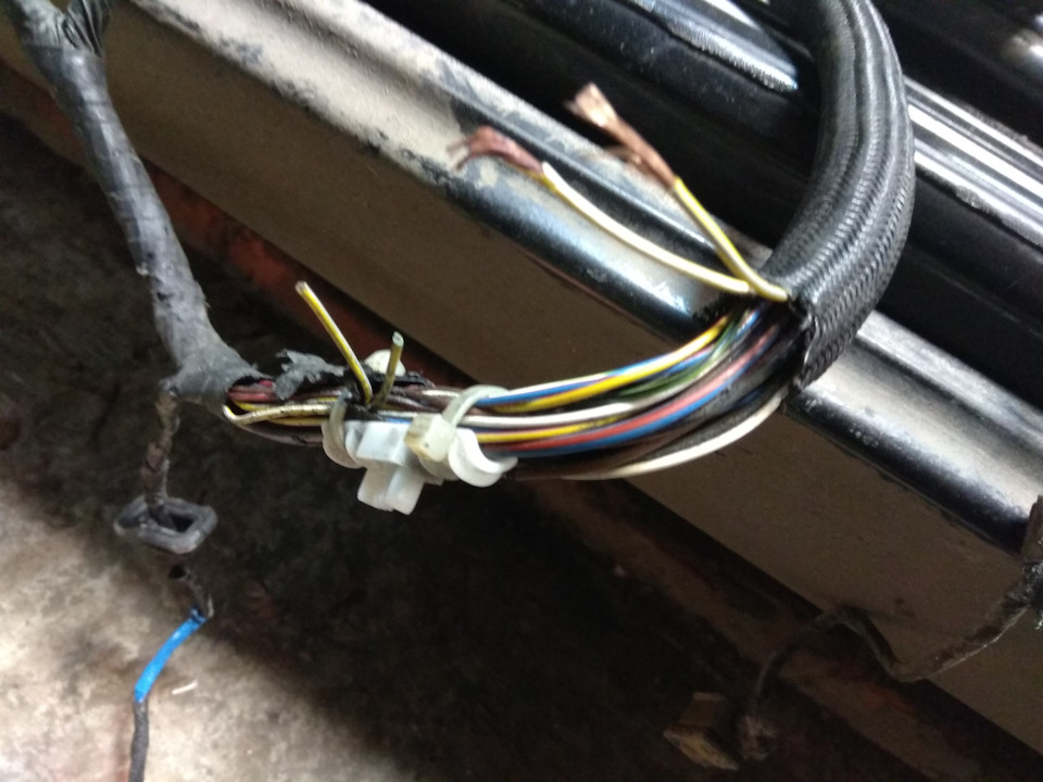

После пайки решил, не заправляя в дверь ( опыт сын ошибок ска ) подключить всю проводку и посмотреть, что в итоге будет не работать. Не заработала одна лишь пищалка, к своему удивлению быстро нашел обрыв и спаял провода.

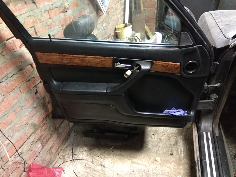

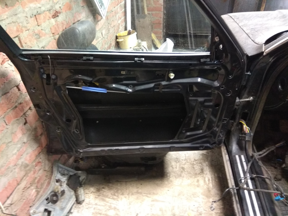

Подсобрал дверь, посмотрел, убедился, что стекло ездит и нигде не шароебится по проводам
Собрал до конца
И тут выключили свет в ГСК :(((
Впрочем, это не страшно, основную работу я сделал, жгут водительской двери самый сложный и был в самом плохом состоянии. С пассажирским так ебстись не придется и в целом влетает в дверь он бодрее, так что при первой же возможности поставлю его. Старые зеркала просто одел на кузов и не подключал.

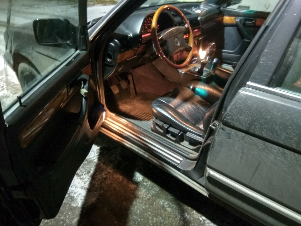

Пока как- то так, машину опять оставил недалеко от дома, если завтра выдастся возможность перепарковаться рядом с подъездом, то соберу водительское сиденье.

1 час назад, 34-й Скорый сказал:
Под воздуховод правильно основной разъем спрятал - он так в оригинале и лежит.
а чего тогда все говорили про порог?

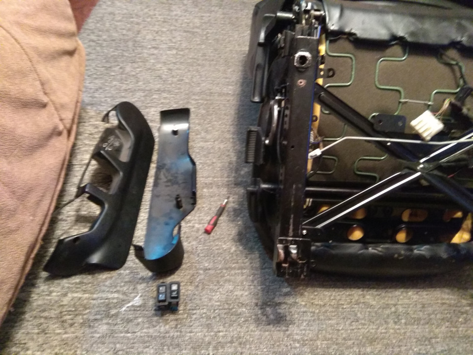

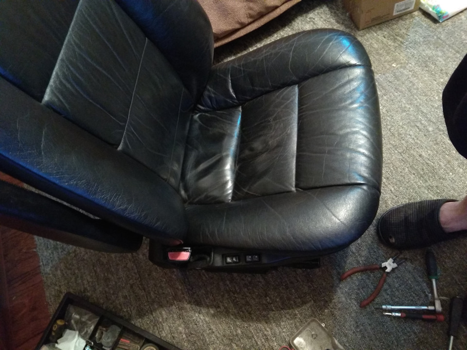

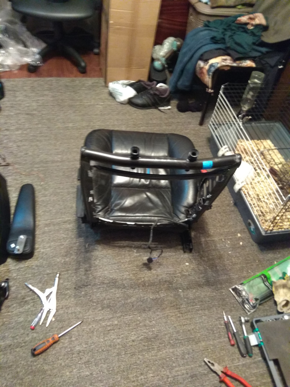

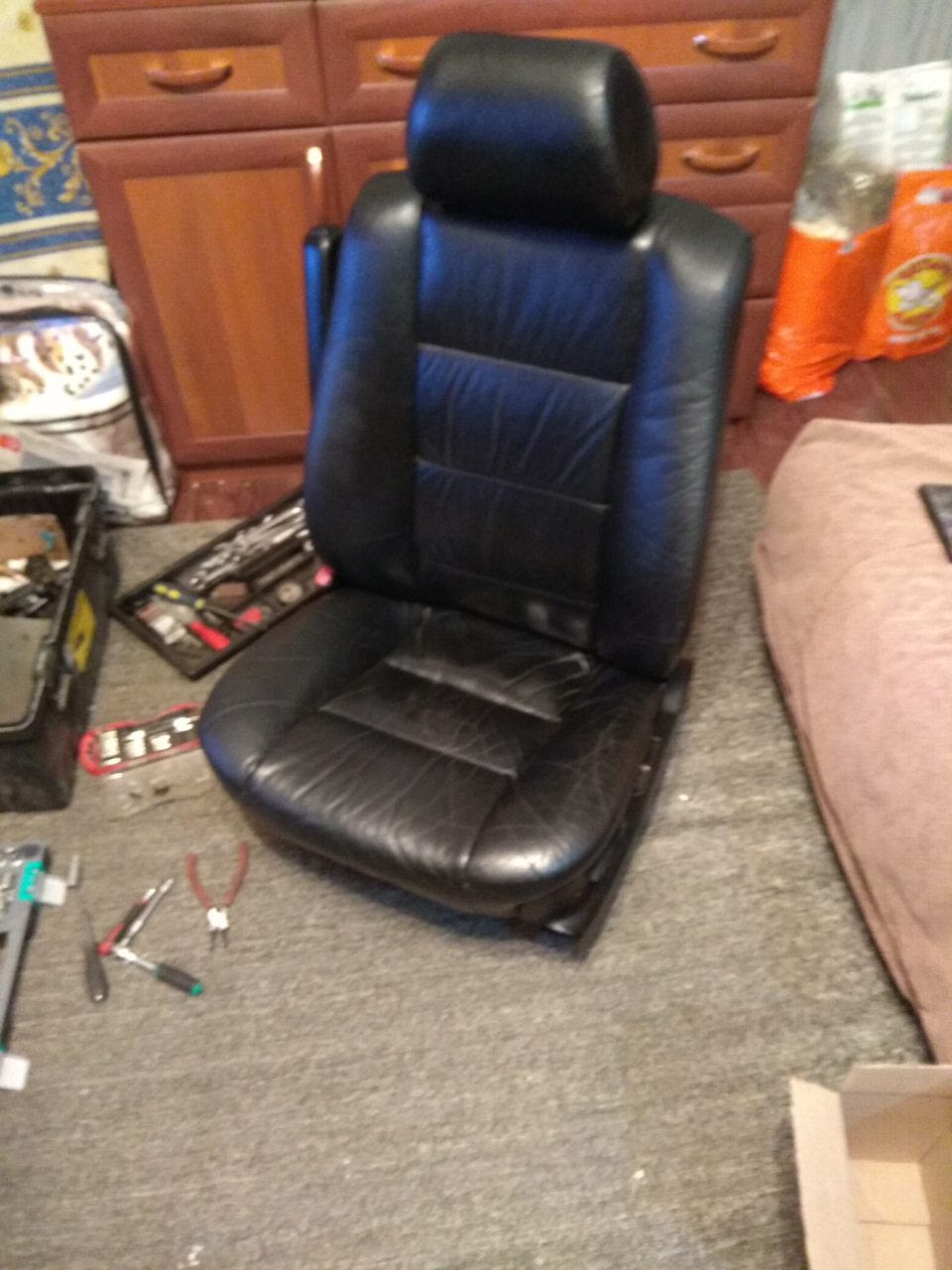

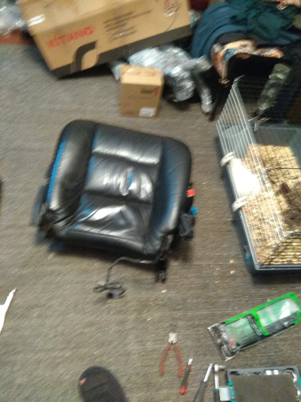

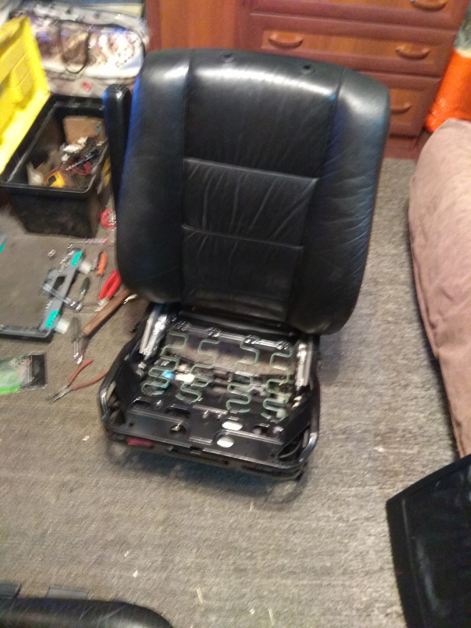

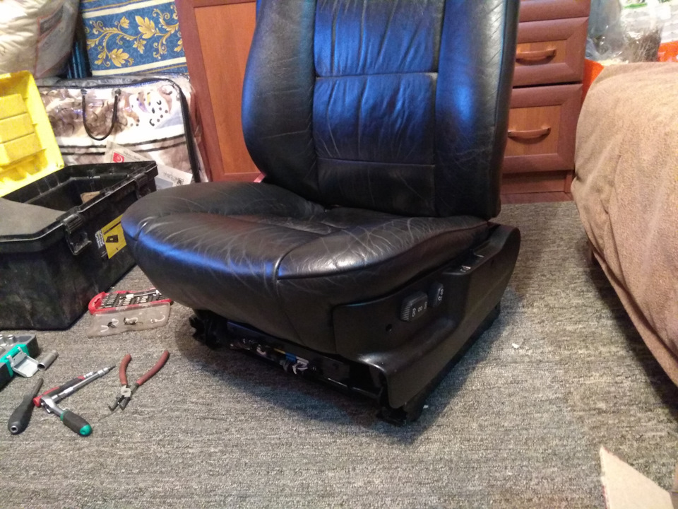

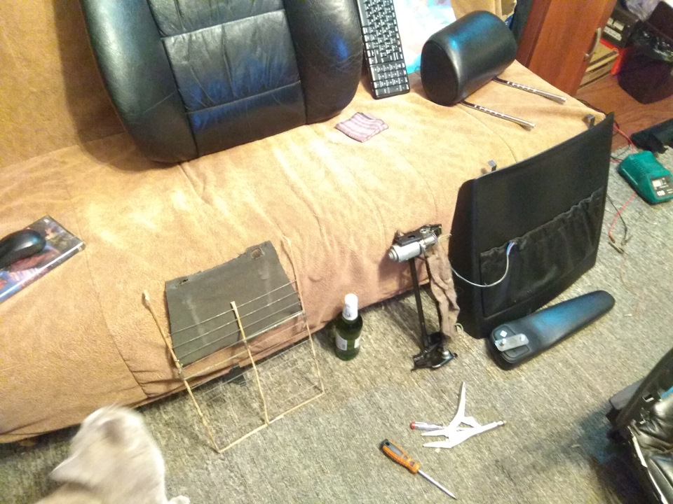

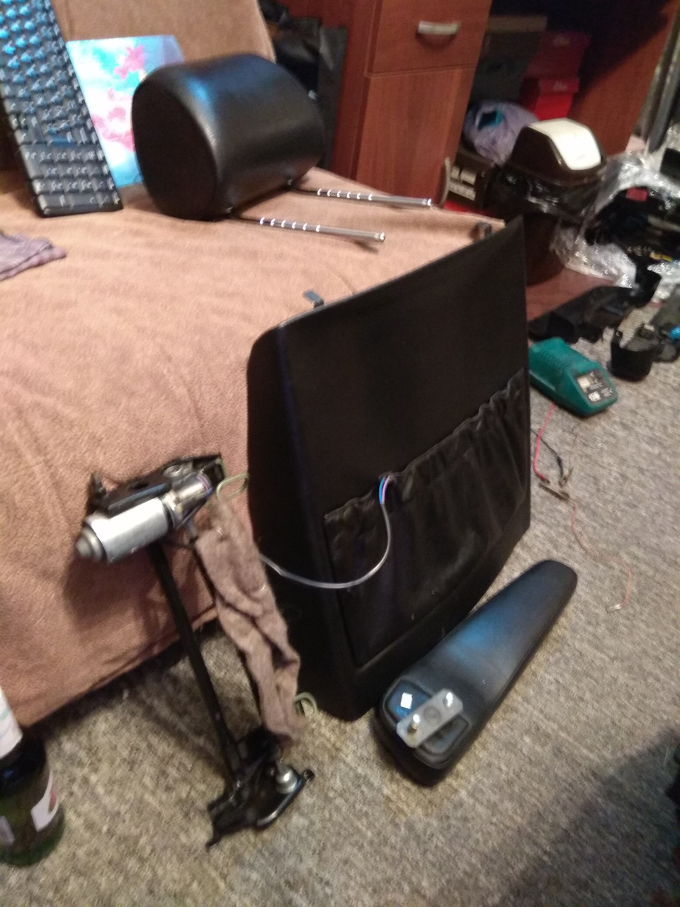

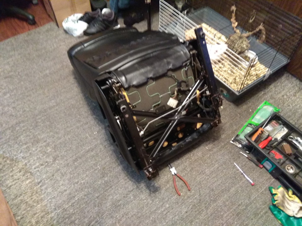

Сегодня повезло с парковкой, поэтому сиденье оказалось в моей комнате

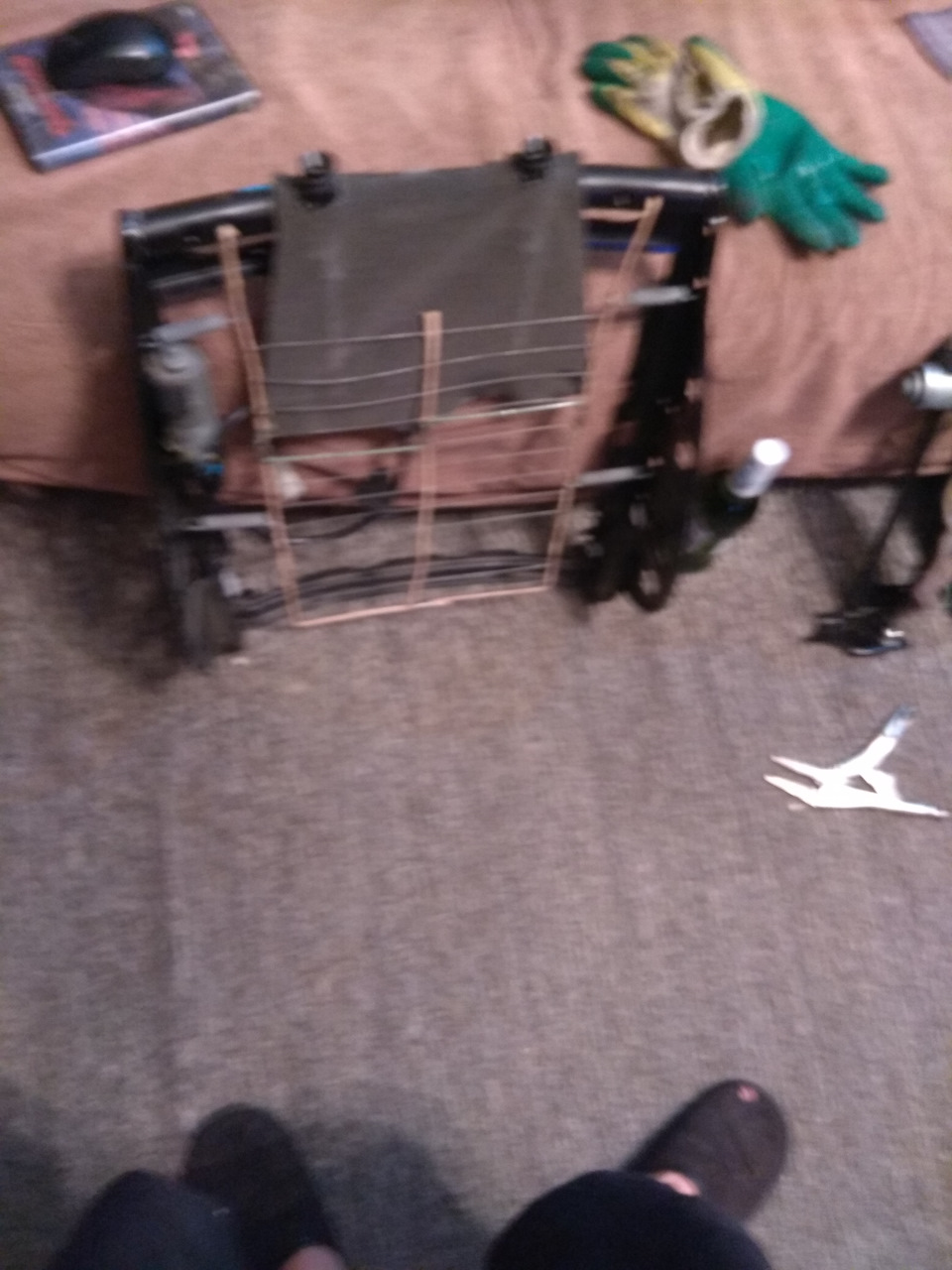

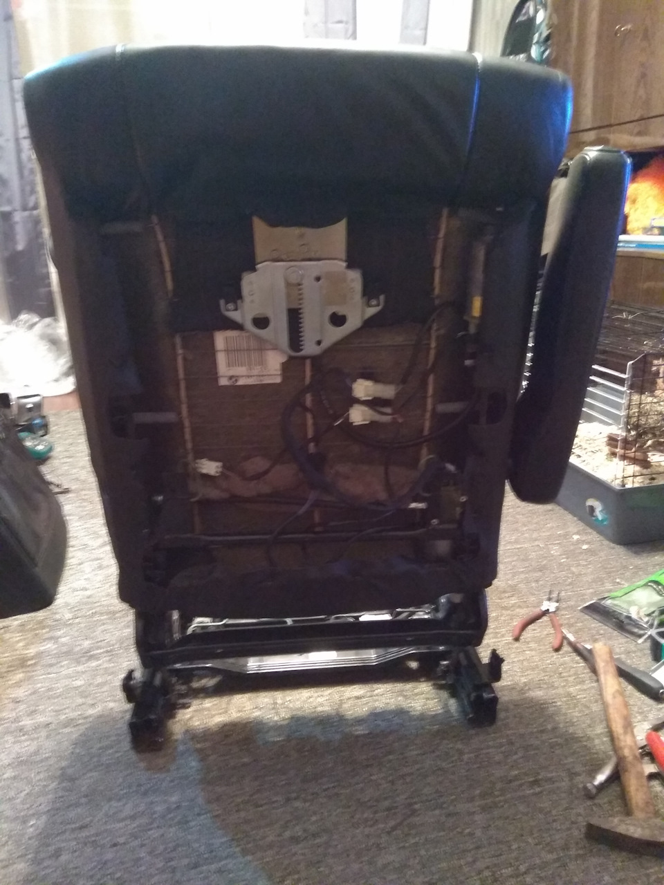

давай бомбить его

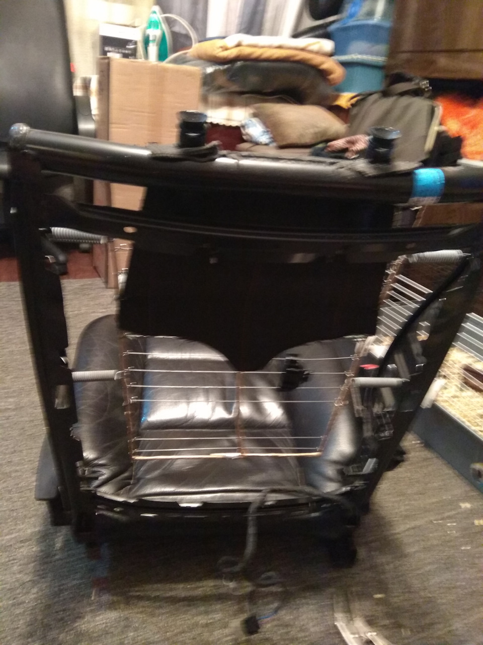

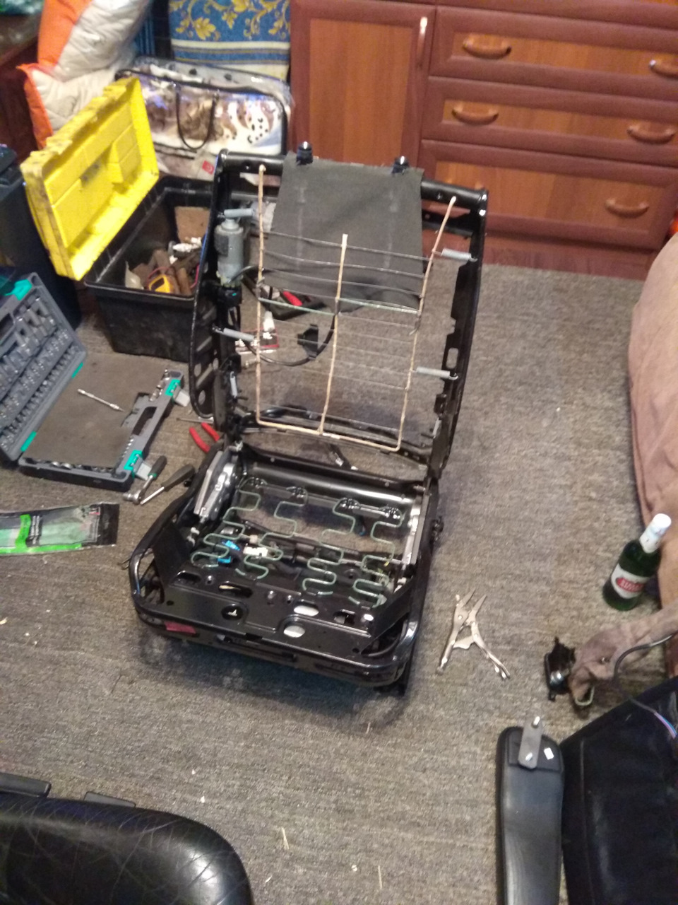

И собирать новое

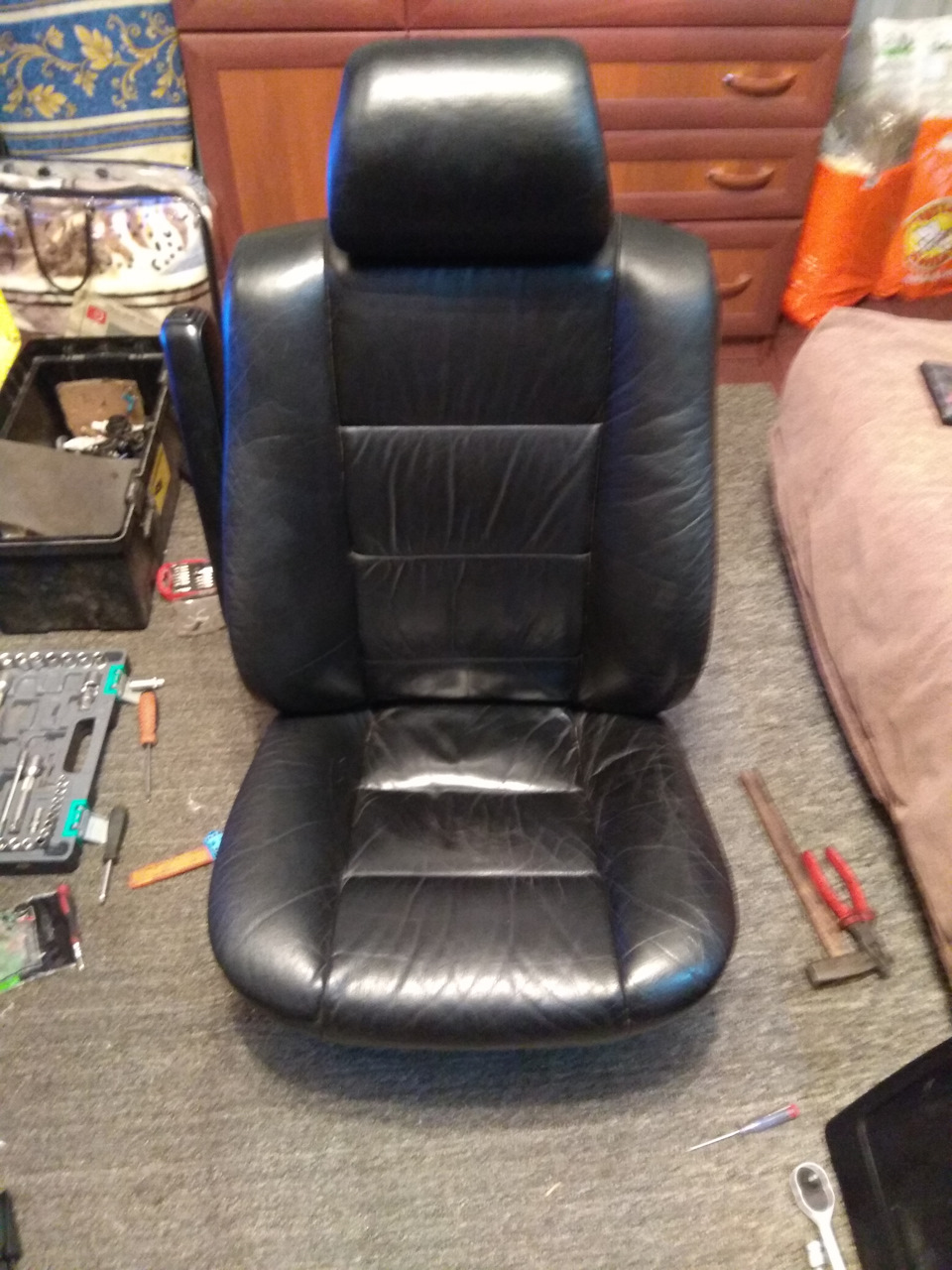

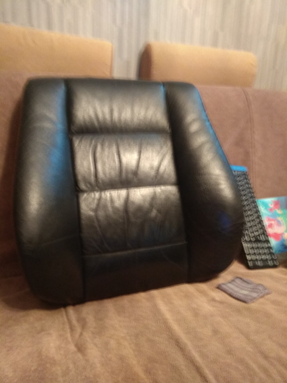

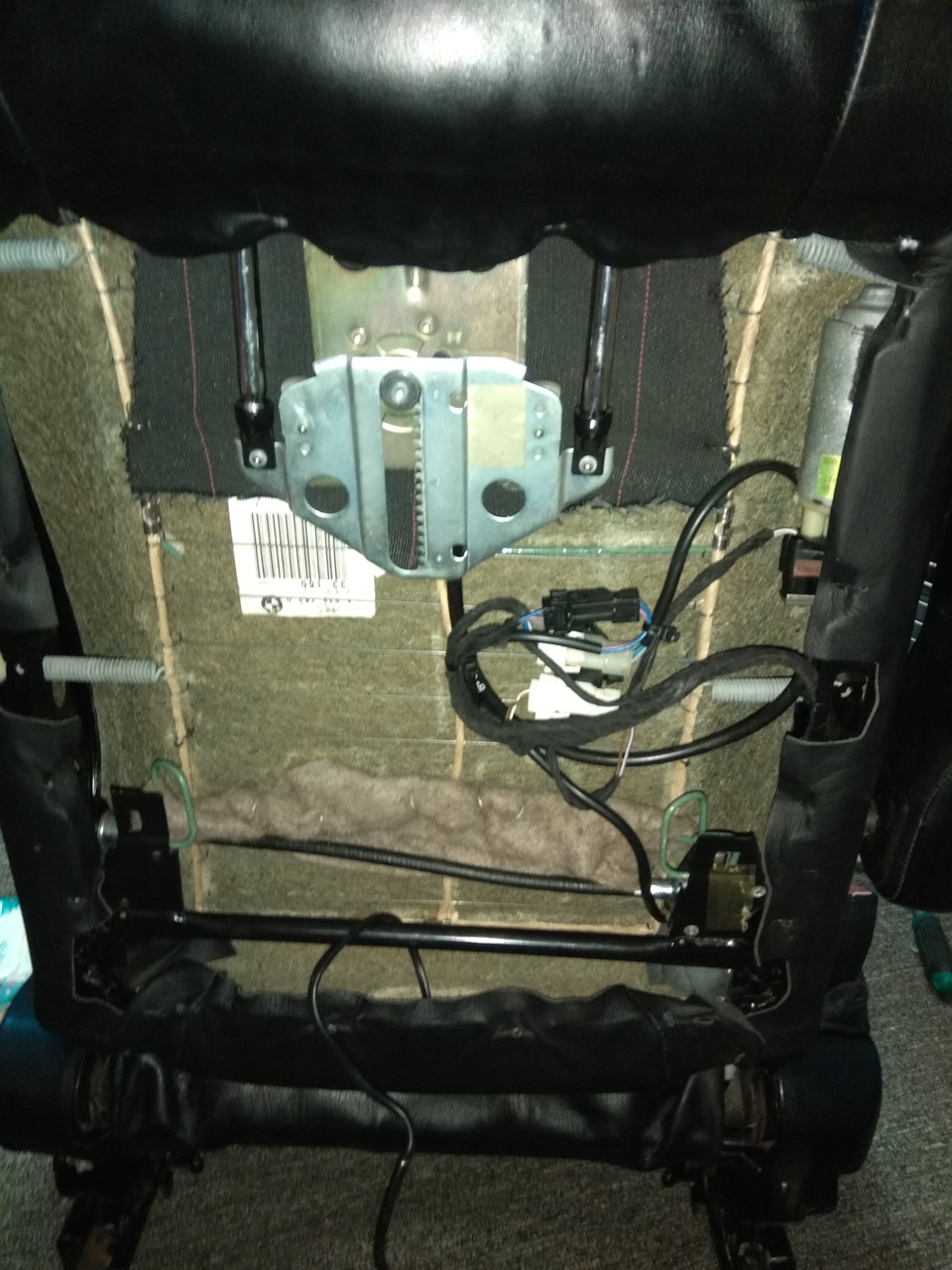

Спинку пока не закрывал дабы убедиться, что всё подключено верно
Не понял куда подключить мат подогрева спинки, свободные фишки кончились :)))
Но есть пара нюансов, кроме подогрева офк.

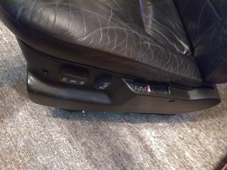

Сиденье работает нестабильно, т.е. по неустановленным причинам перестает шевелиться, память тоже не работает, жал 1 2 3, ничего не происходило, очень хочется надеяться, что это происходило когда сиденье отрубалось.
Ленинград говорит, что он именно этот каркас к своей машине подключал и всё ездило и память в т.ч.
Проверю это уже после командировки. Скорее всего масса херовата, переключу в другое место, когда сиденье будет работать стабильно- тогда и буду тыкать память.
Расскажите ваще как ей пользоваться?
И ещё я забыл закрепить и отрегулировать корпус механизма подголовника -_- придется опять разобрать спинку и добить этот момент :))
1 час назад, Bain сказал:
у меня шизанутый рестовый мозг, вроде на доресте у кореша такого не замечал, но может у тебя чё-то подобное. короче, если у меня сидушка ушла в спячку, то просыпается не сразу. спячка - это типа если выключены аксессуары и ты ничего с сидушкой ничего не делаешь около минуты. при чём от концевика двери она не просыпается, что дико бесит. так вот, если мозг спит, а ты такой жмёшь кнопку памяти или джойстик, то нихера не происходит, и кнопку или джойстик надо держать около одной секунды. тогда она просыпается и уже моментально реагирует на всё. ну или если аксессуары включить, то просыпается и норм работает.
1 минуту назад, Bain сказал:
жемельве
Я тут вспомнил, у меня на е53 так же работала память. На выключенном зажигании надо держать кнопку, а на заведенной машине один раз нажал и поехало.
1 минуту назад, Стъюи Гриффин сказал:
ленинград сказал, что даже при включенном зажигании память работать не должна
