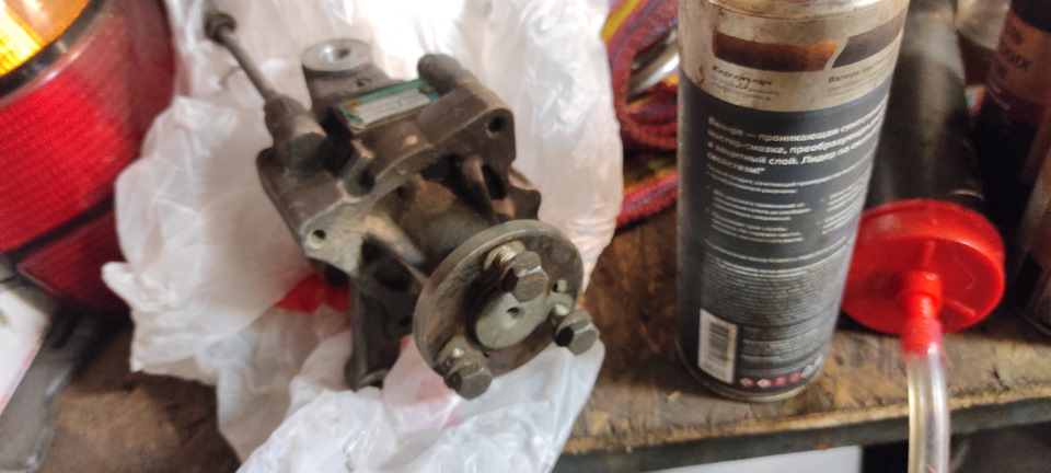

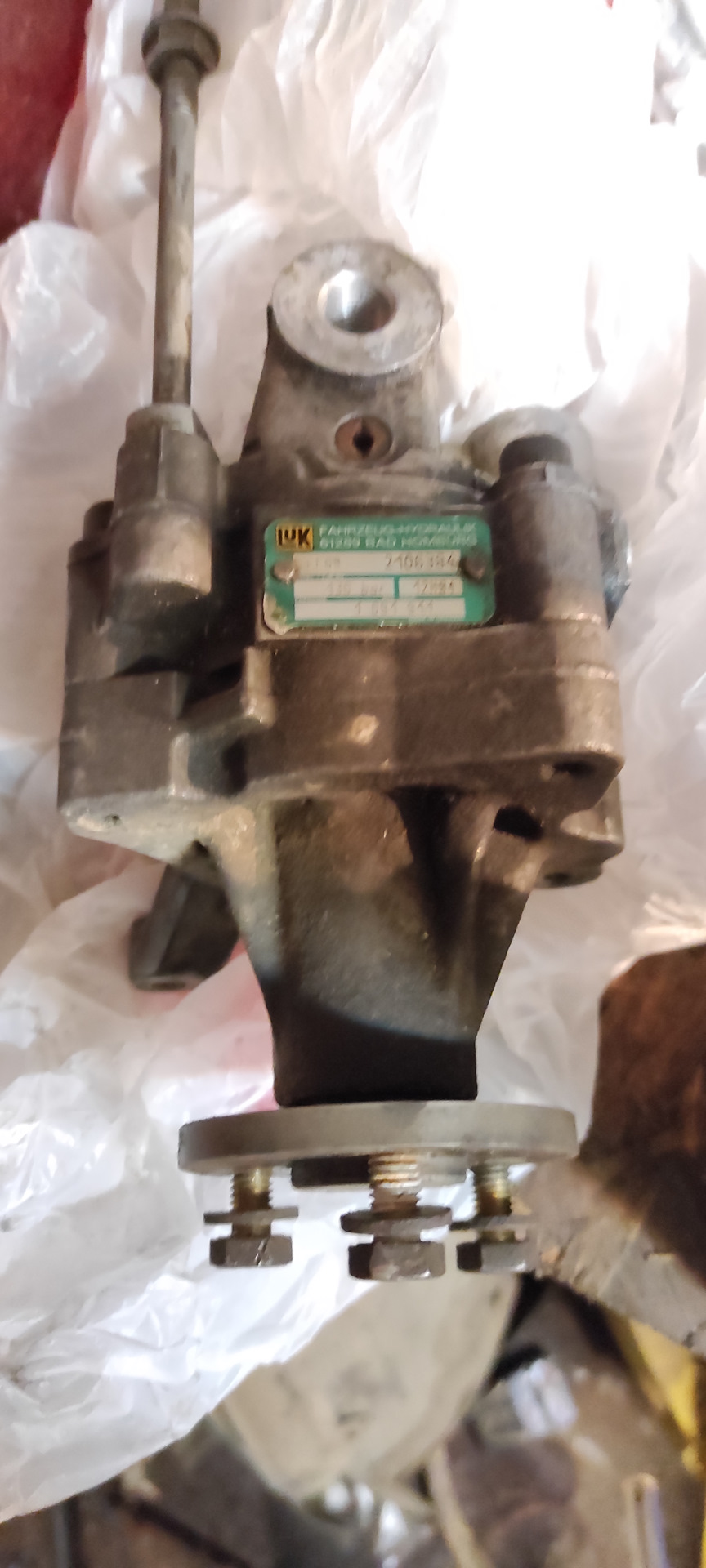

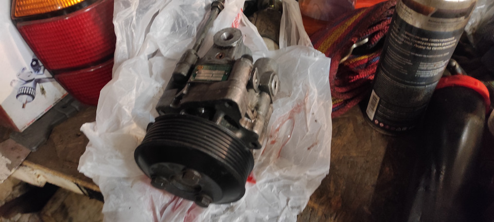

Был куплен насос ГУР. Новый заказывать было очень жалко т.к. не уверен, что проблема именно в нём.
Поэтому был куплен заведомо рабочий насос ГУР за 4к.
Я лично считаю, что и это слишком много за бу гидрач, но все остальные ломили по 5-8к при цене нового в 7800, такая логика и ценобразование для меня загадка, но это дело продавца, в целом- то эти насосы занимают не много места, поэтому наверное и не обидно держать их у себя годами :)
Старый насос снял за 10 мин, перекрутил на условно новый шкив, продул его и пролил атфкой, что бы вымыть все говно и типа он готов к установке
Прикрутив новый насос гура и собрав всё успел только вывесить морду машины и налить масло в бачок, свет отрубили :(

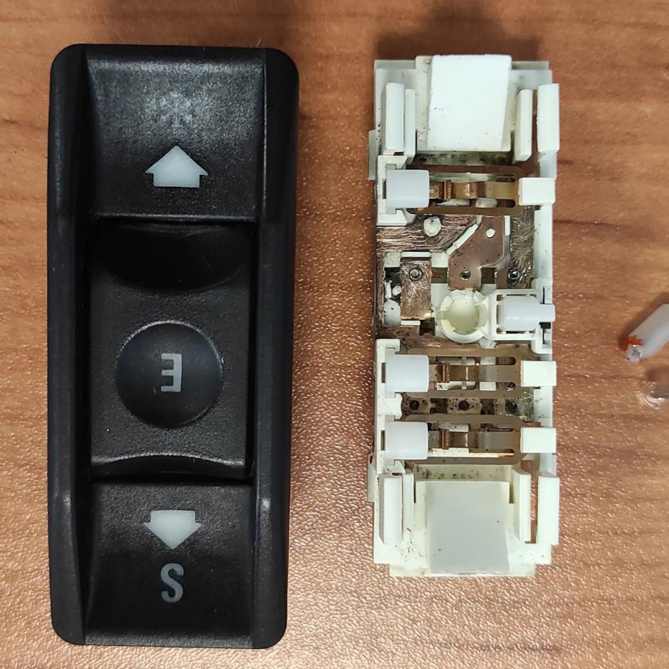

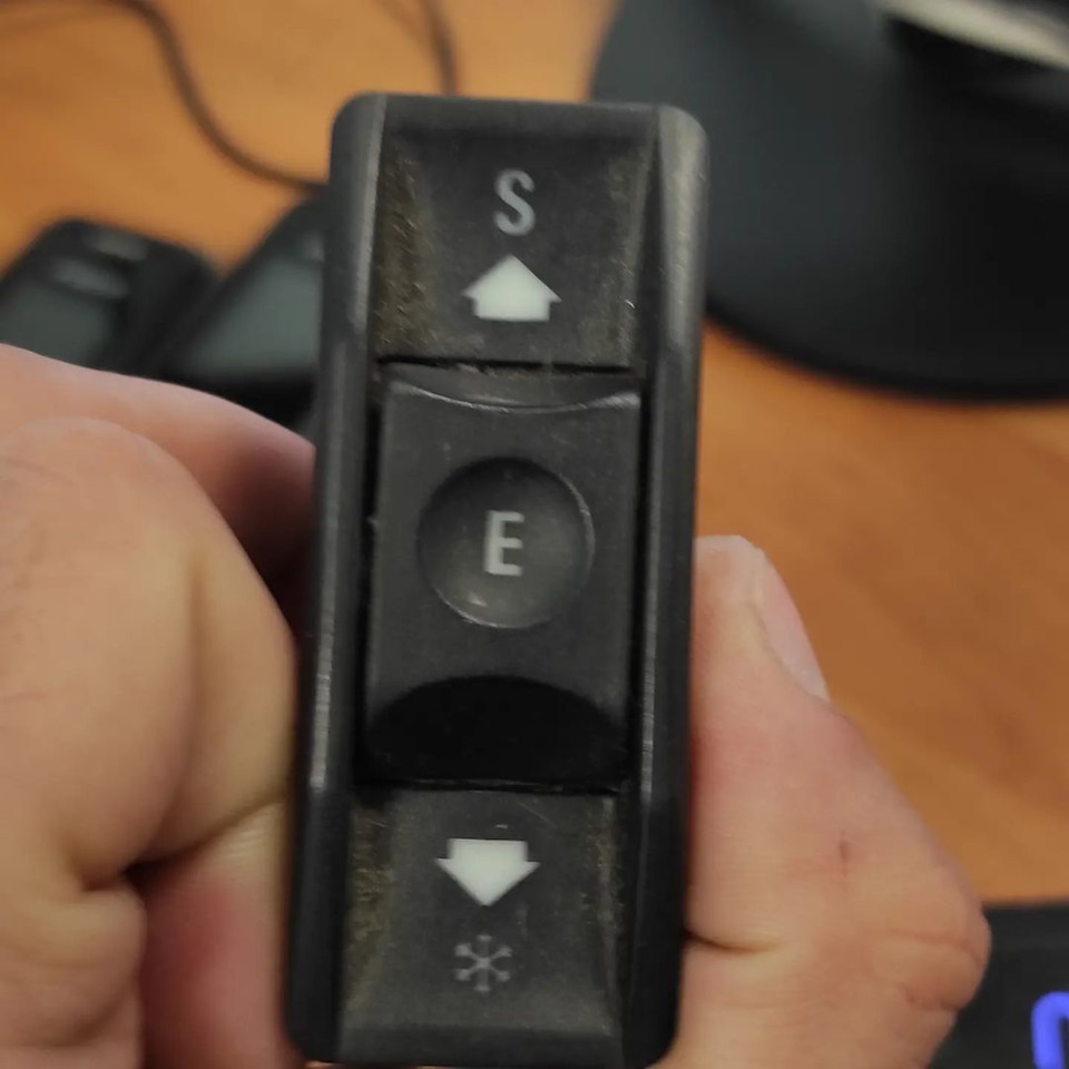

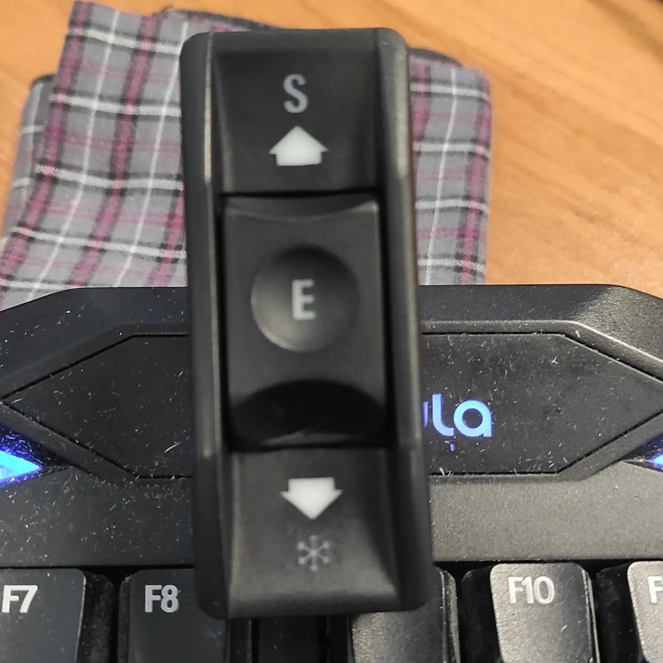

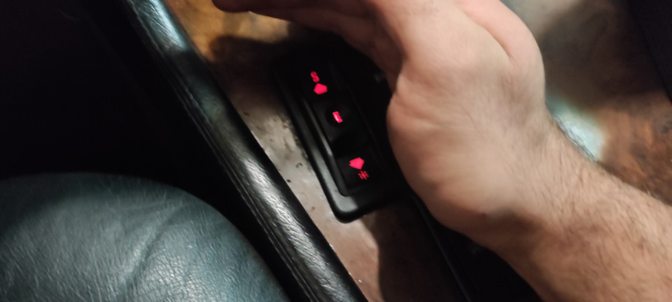

На следующий день вспомнил, что уже всю неделю со мной в сумке катается отреставрированная кнопка АКПП
Подключил её и всё ок, по коробке все вопросики закрыты, даже кикдаун заработал, режимы тоже переключаются :О

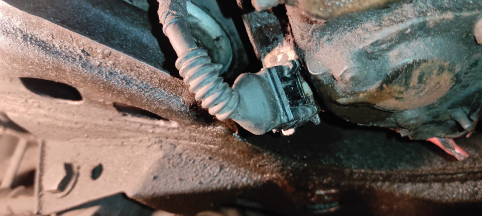

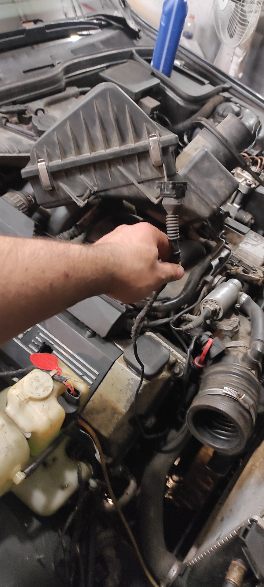

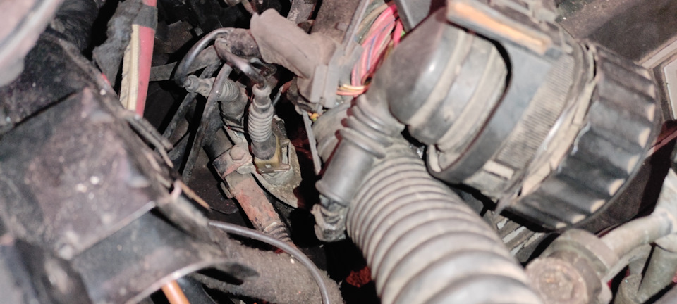

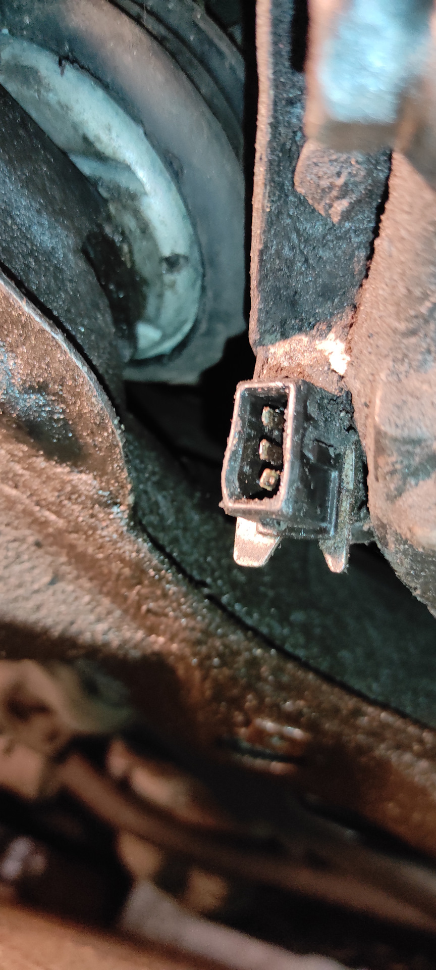

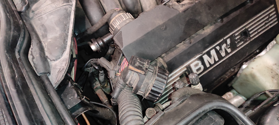

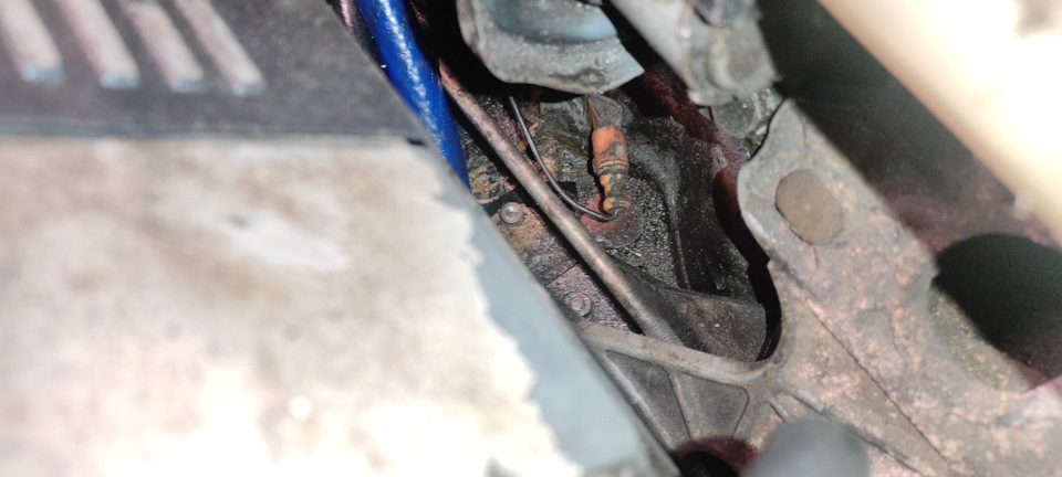

Дальше спустился под машину и протер поддон мотора, в итоге за слоями говняных сталактиов нашел разъем датчика уровня масла, оттёр и пролил/продул его, примерил донорскую фишку
Между помпой и компрессором как раз был жгут с 3 оборванными проводами, коричневый, синий и желтый, по методу исключения ( всё остальное уже отдриставрировано ) это как раз на датчик масла, скруткой прикрутил туда разъем, точно знал, что посередине коричневый провод, а те 2 соеденил методом тыка, пока ошибка на приборке не ушла, потом спаял её и одел на разъем на контактную смазку, т.к. не знаю как провод идет и крепится в стоке- присрал на стяжки

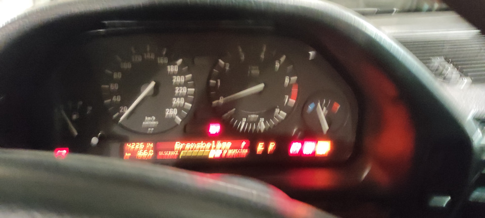

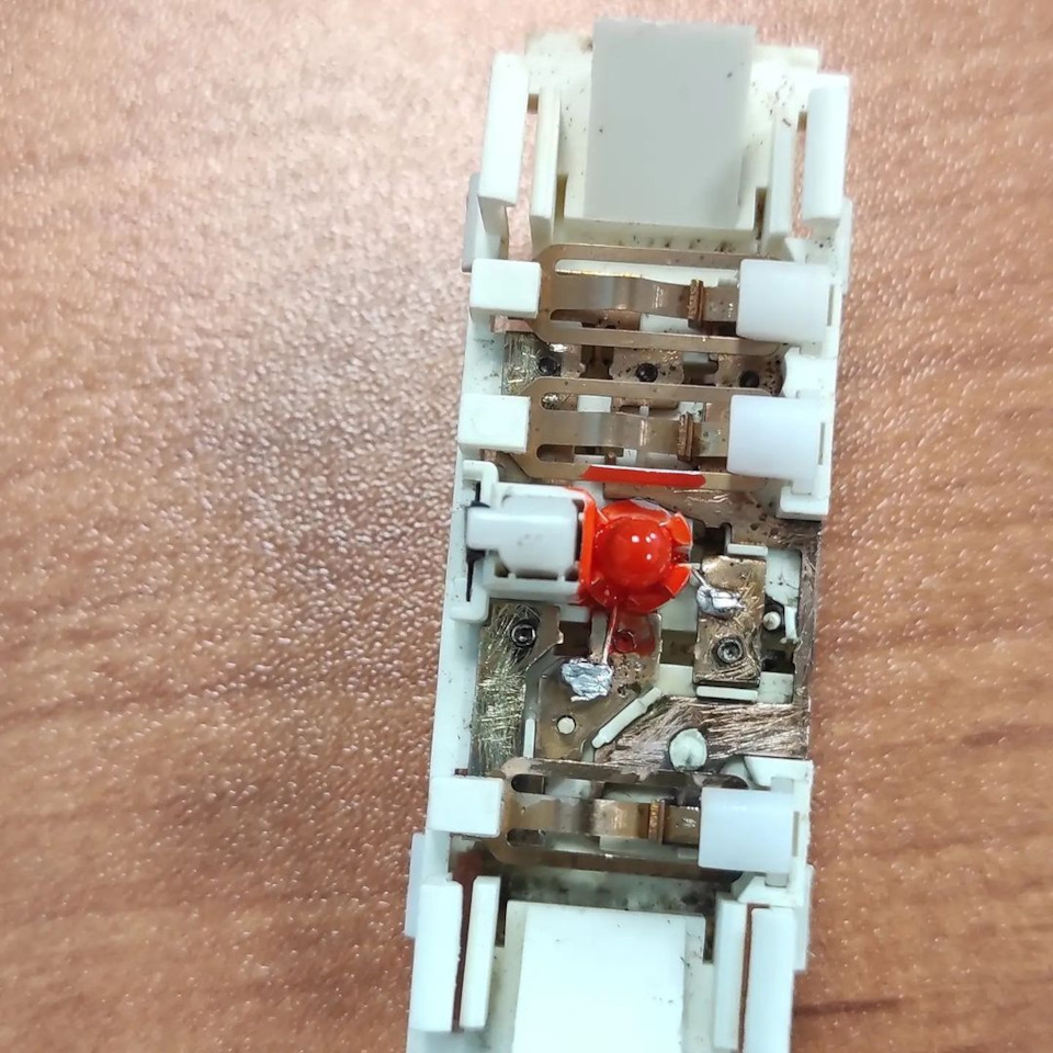

Ещё поковырялся с лягушкой стопов т.к. они опять начали гореть всё время, в этот раз вытащил пластинку, которая соединяет лапку из ВУТа с педалью и параллельно нажимает на лягуху, поставил с донора т.к. у моей какой- то всратый изгиб, так же подломал кронштейн лягухи поближе к этой лапке и вроде всё слиплось и работает корректно, тьфу тьфу тьфу, долго топтался по тормозу, вроде залипать перестало.

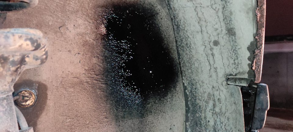

Залез под машину, а там со штуцера рукава №18 капает по капельке жижа
Толик сказал, что этот шланг работает под разряжением т.к. он всасывающий или что- то такое, может с него воздух всасывать.
А это возможно т.к. я его "кастомайзил", может штуцер погнул или повредил, пока мучил его в тисках хз...
Если повезет, то щас куплю новый оригинальный, посмотрим как будет работать с ним.
Больше воздух сосать негде т.к. я уже 3 раза переуплотнял всё в гуре и там даже молекула, атом воздуха не прососется :)

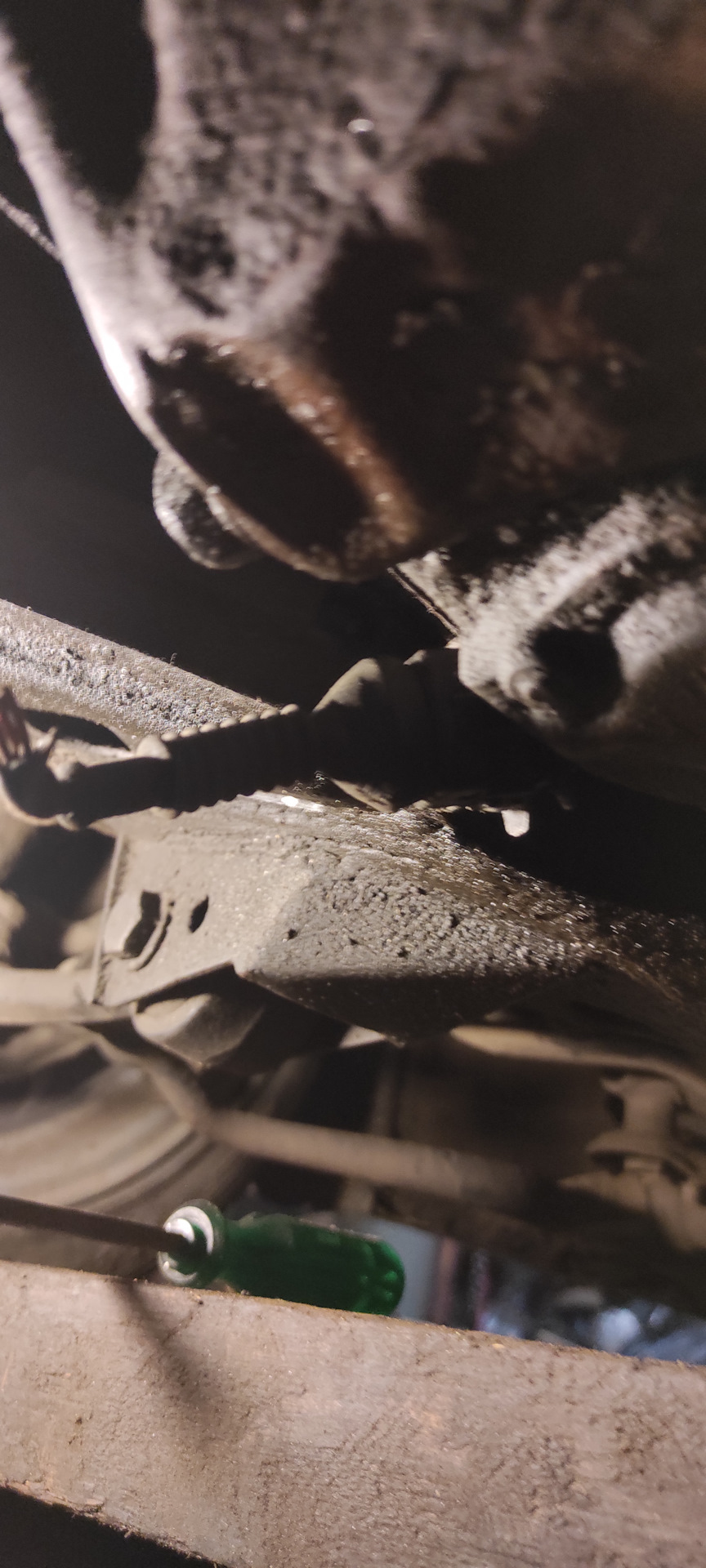

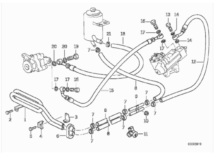

Такс, я тут где- то на этой неделе разжился рукавом ГУРа с бачка на насос, а я не помню уже, говорил ли зачем это было? Вроде писал, что гур пытался прокачать, но в бачок всё равно гнало воздух, я тогда бесанулся, голыми руками разбомбил вообще весь гур, руки переломал и перерезал т.к. в ебучем м60 свои толстые мясные палки туда просунуть очень сложно и больно, но через баттхёрт, кровь, пот и слёзы я переуплотнил вообще все соединения, а со старого рукава ссало и сосало воздух.
Этот рукав я честно и прележно пытался пёхнуть как надо пару часов, но когда понял, что уже сорвал с него гофру, весь его зацарапал и просто загнобил...тогда с воем дикого вепря просто отрезал себе штуцер и обжал на него обычный шланг, так и собрал.
Для себя сделал вывод ( кстати, верный ), что данный рукав легко и удобно, а главное правильно устанавливается и крепится при вывешенном моторе и со снятой подушкой, либо со снятой балкой.
Следовательно установку правильного рулевого редуктора в будущем надо будет приобщить сразу к установке нового насоса ГУР и ещё раз купить такой рукав, заодно и вкинуть его, причем мне это всё видится так, что нужно будет снять рулевой редуктор, сначала прикрутить все рукава и правильно их там разложить и закрепить, а потом уже ставить рулевой редуктор, опускать мотор/прикручивать балку и потом уже прикручивать рукава к рулевому редуктору.
Короче сложно всё на V8, но даст б-г я к тому моменту смогу нахомячить тупо все рукава новыми, и собрать так, что бы на своем веку туда больше не лазить.

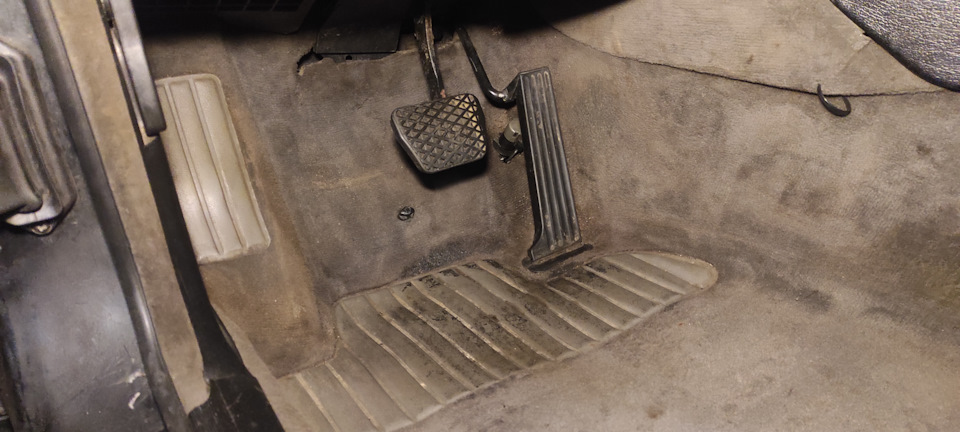

Есть ещё один насущный момент, стопы.
Лягушку и лапку педали я уже отрегулировал идеально, но когда заводишь машину и нажимаешь педаль тормоза она не до конца возвращается, её приходится второй ногой поднимать, а если этого не делать, то получается, что лягуха разомкнута и тормоза слегка прихвачены, бесит.
Вот думаю возвести пружинку педали, что бы она жестко оттопыривалась максимально вверх после нажатия, по идее тяги трогать смысла нету
Чёто не так у тебя с длиной тяги в ВУТ. Врядле прям пружина села

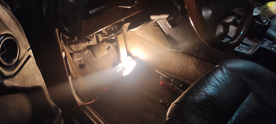

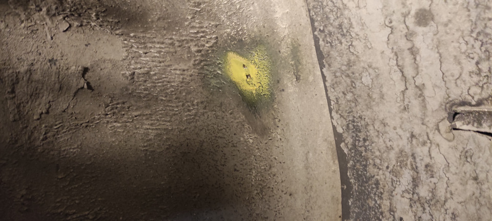

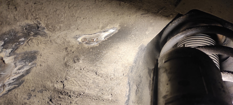

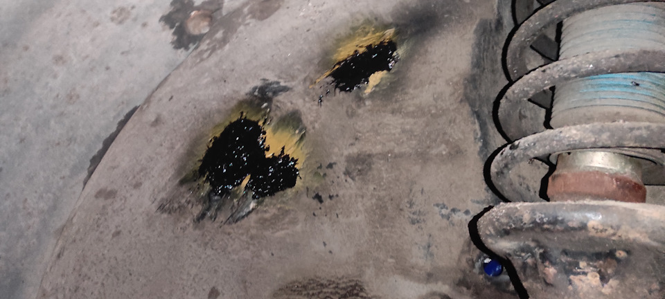

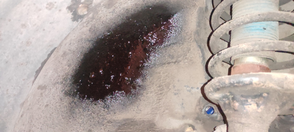

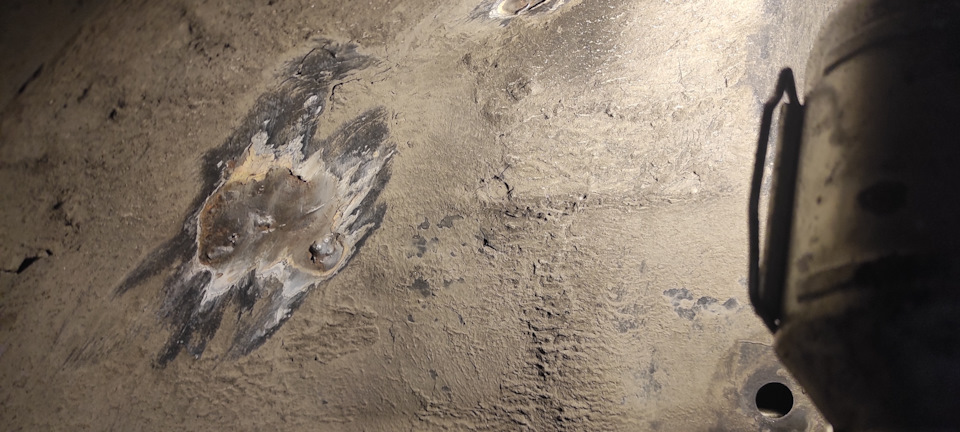

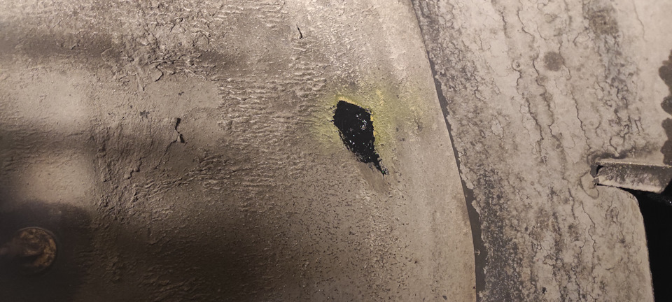

Т.к. самые критичные моменты уже добиты я пошел по мелочам из- за которых придется попотеть, решил начать с арок, я же до сих пор не обработал их изнутри после сварки кронштейнов.
Зачистил и затравил кислотником, промазал шовником и сверху навалил жидкой резины.
Нашпиговал приборку хорошими и правильными лампочками
Ещё снял ремень с компрессора кондиционера, что бы он не крутился на старом масле и на пустой системе, вряд ли я уже буду заправлять её до лета, так что незачем пиздить компрессор :)

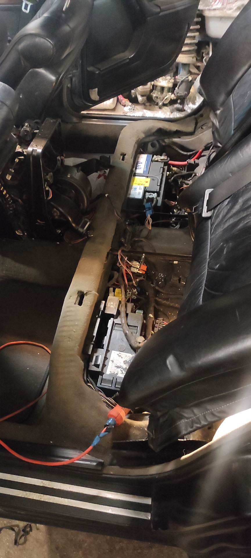

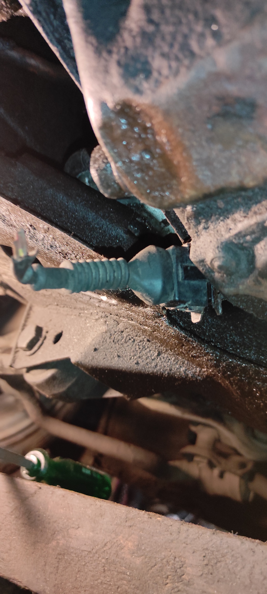

А так ещё собрал ABS, там надо было подключить датчики, с передними вопросов нету, берешь и подключаешь, всё :)
В арки затащил, даже не забыл провести провод на датчик износа колодок :)
Как- то даже длину восстановленных проводов угадал, что всё улеглось в штатный крепеж в арке :3

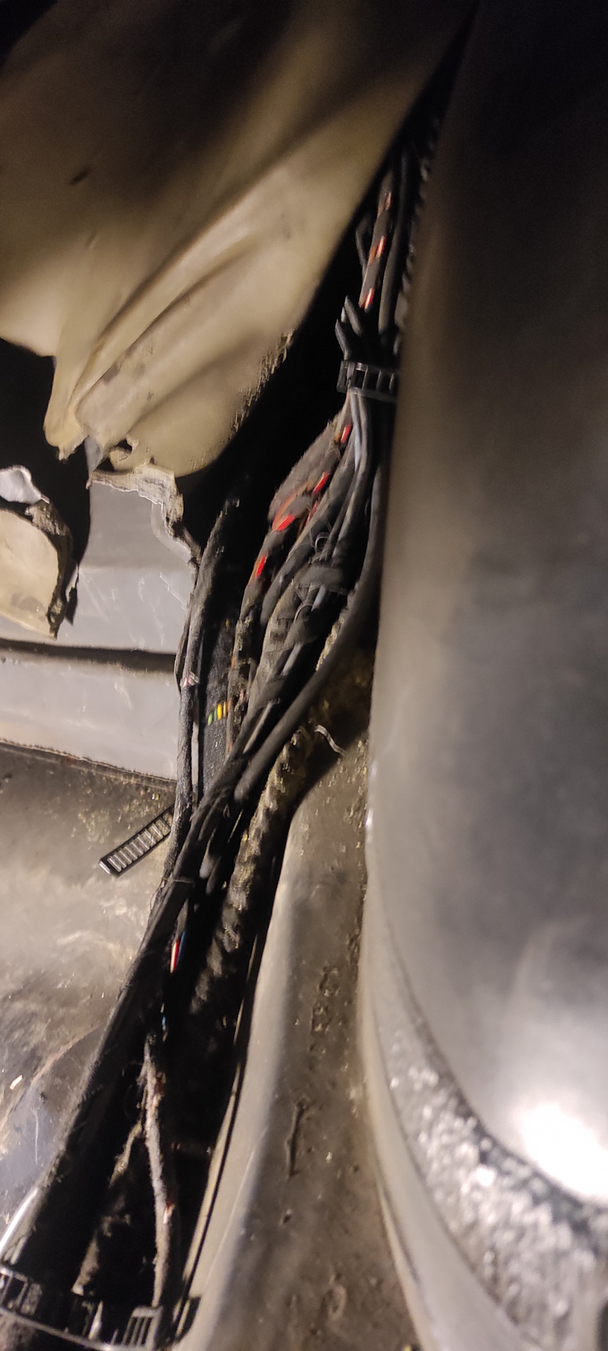

А вот задние датчики подключить было чуть сложнее, провода на них являются частью моторной косы и идут от бокса с предохранителями и реле до заднего дивана, но разборщику было впадлу их выплетать, поэтому он отрезал их в районе кикпанели, ну и когда я вынимал свою старую проводку- отрезал ровно там же, а сейчас спаял их

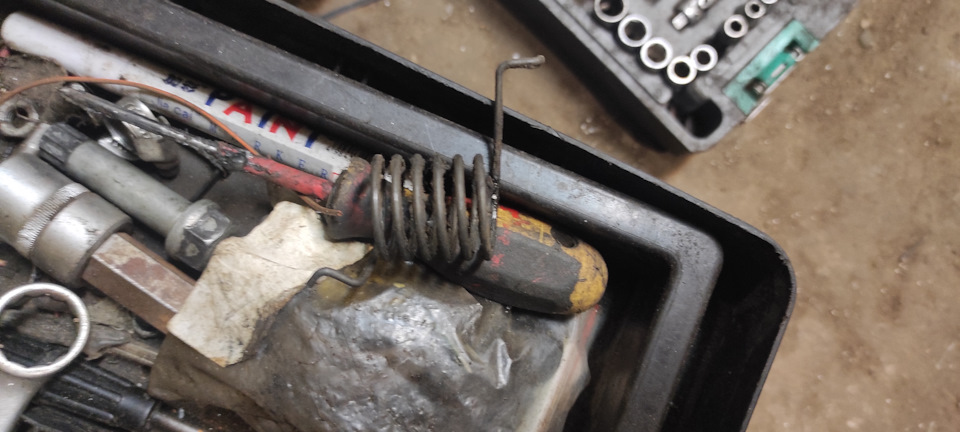

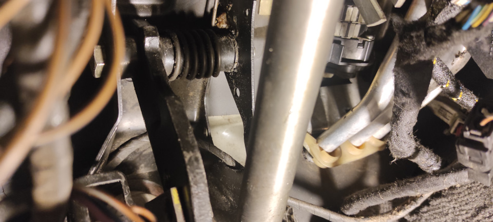

Возвратную пружинку, которую я поставил с донора не получилось достаточно натянуть и я пошел посмотреть на пружинку, стоявшую на моем старом педальном узле, а она оказалась и длиннее и толще :О
С ней всё стало работать идеально.

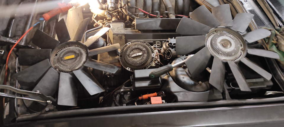

 Я развернул ремень и скрип пропал, ну и т.к. вискомуфта была снята я решил взять виску бнв- бехр от м60 и накрутить на неё оригинальную крыльчатку, смазать резьбу и прикрутить к мотору, посмотрю, что поменяется :)
Слева и по центру Behr M60, справа Meyle M30

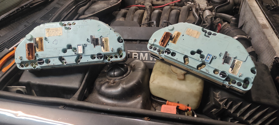

Хз, что делать с этим, но там 2 штуки ЭБУ, на обоих написано ABS-ASC, думаю может попробовать поставить простой обычный мосх, а второй асц отцепить, или хз, посоветуюсь с Толиком, посмотрим, что он скажет.
Но в целом на абс пока что строго похую )

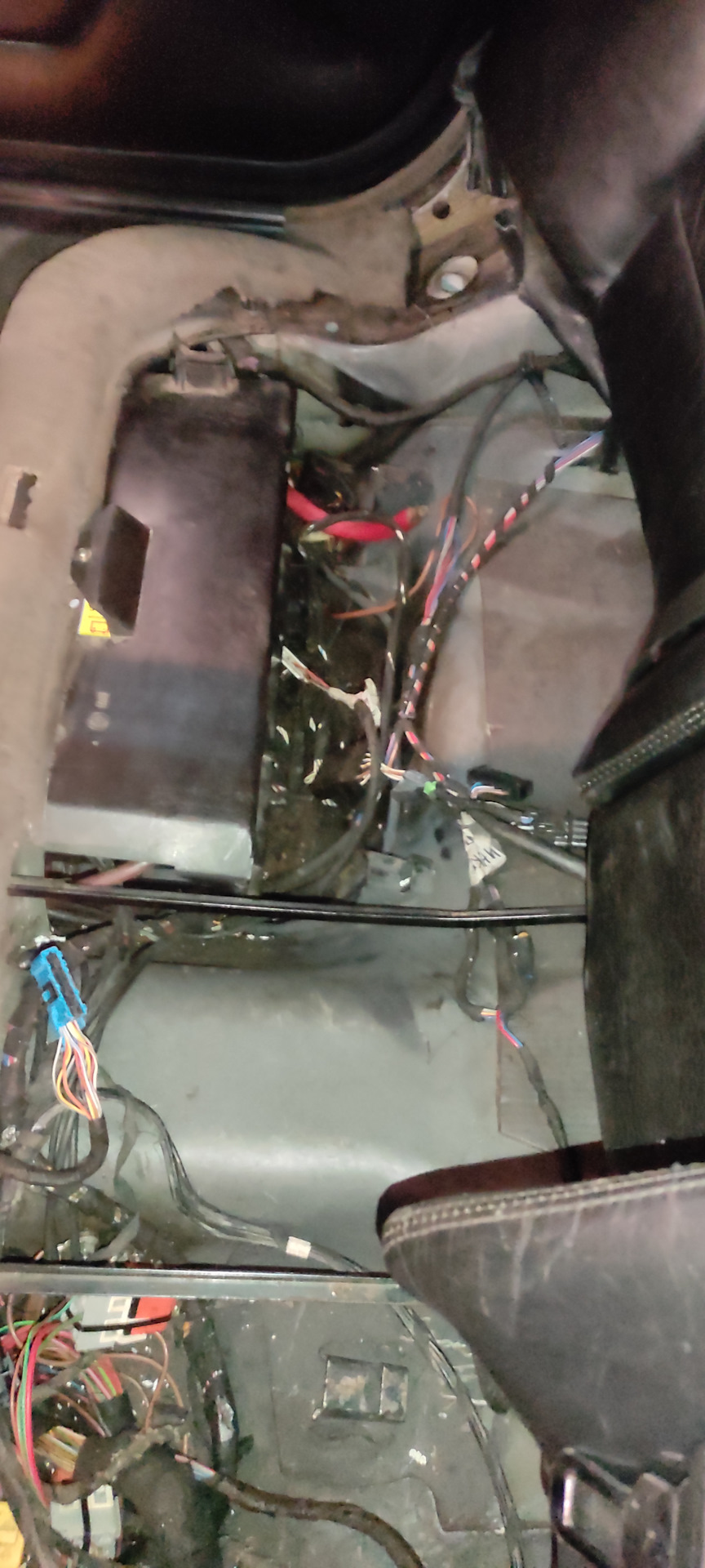

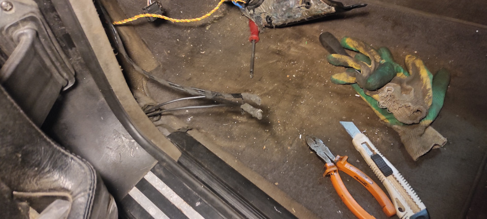

Ну а по насущным делам, сегодня я почувствовал, что демоны в голове снова начали совокупляться и после работы поехал пидорасить салон, но как обычно что- то пошло не по плану и почти разу нанах

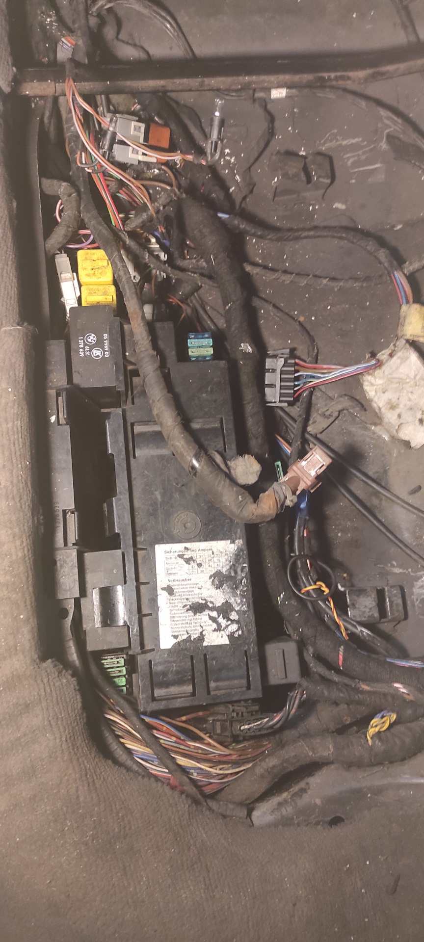

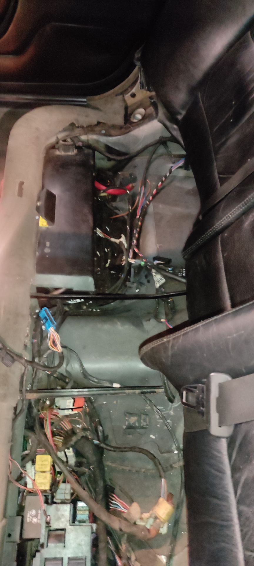

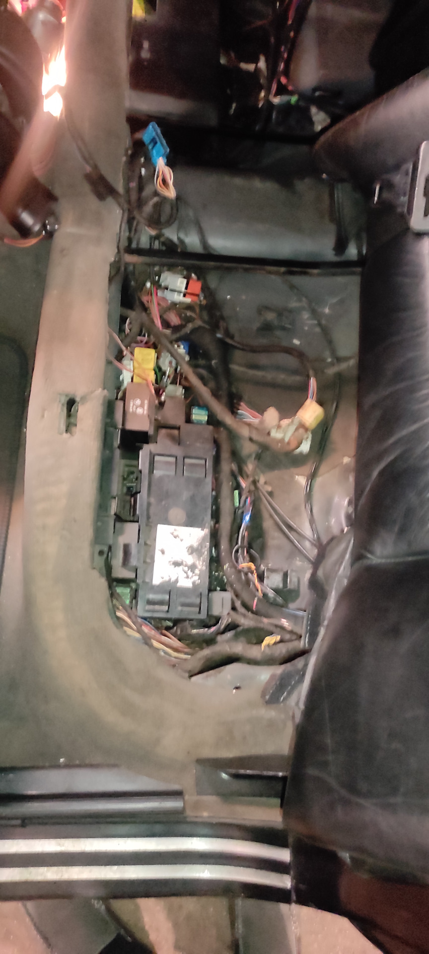

Во- первых там случился the bmw shit и почему- то правый поджопник перестал попать салазками в ответки на кузове
Во- вторых, я при свапе кинул в тачку жгут проводки на датчики парктроников, задние скрутил за аккумом и нужно было заплести её в багажник, что бы потом просто высунуть под бампер и подключить, плюс я пропылесосил в этих нишах и вытер всё тряпкой, что бы было чисто :)
На этом фото фишка на ЭБУ PDC, вторая у меня в машине уже была, она идет на гонги и кнопку, при свапе засуну её в коробку, пока пусть так лежит
Проводку на датчики выпустил в багажник, хз как лежит по стоку, но так норм

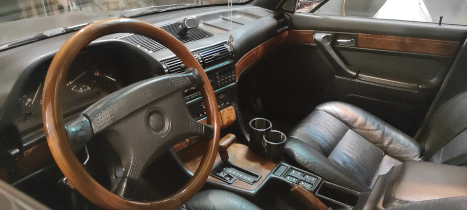

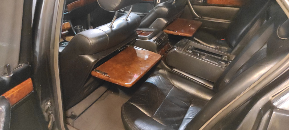

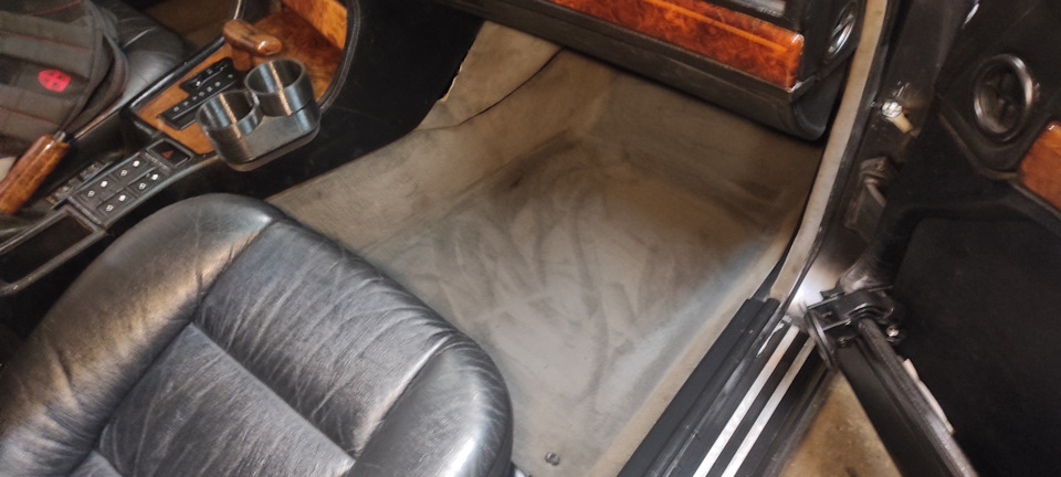

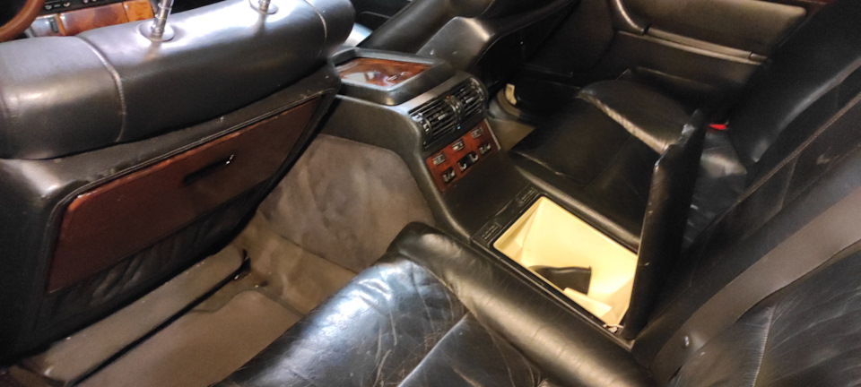

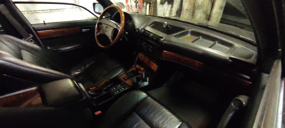

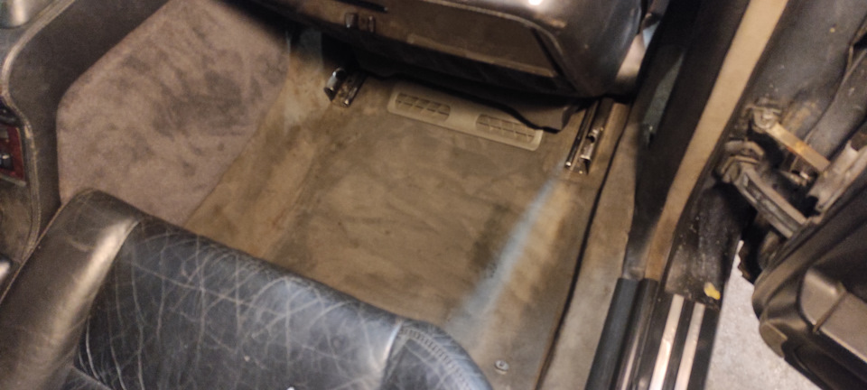

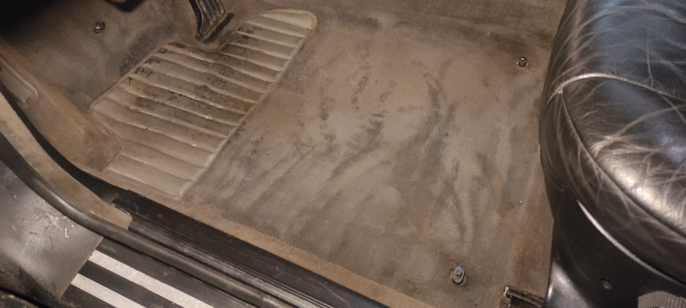

И вот долгожданная чистота!
Потом полез пылесосить ковролин, заодно по мере сил протёр педали
Велюровые коврики выбил и продул компрессором.
Очень обидно, что в Xiaomi такая блядская дерьмовая камера, все фото похожи на выцветшее говно, в жизни всё выглядит куда фешенебельней.
После пола принялся полировать оставшийся пластик, понятное дело, что кнопки нормально почистить не вышло, их нужно будет вытаскивать и чухать кисточкой или ватными палочками, но на такой детальный детейлинг у меня пока нет ни времени, ни настроения, может при наличии тыщ 20-30 свободных денег отгоню тачку на прям конкретный профессиональный детейлинг, интересно, а в брукландс с такой суммой можно или там просто поржут?)
Кожу тёр в 3 этапа:
1. Мыльной водой
2. Кондеем
3. Тряпкой насухо до матового состояния
