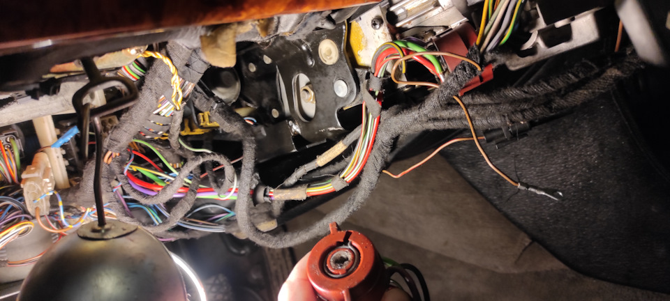

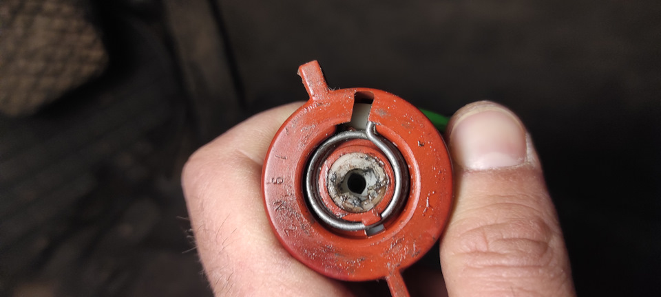

Итак, где- то летом после обзора Дмитрия Зайцева я заметил, что сиденье перестает двигаться и реагировать на джойстики, так же отрубались и боковые зеркала, лечилось это пиздингом ЭБУ памяти или мацанием его разъемов...
Так- то меня это не особо парило т.к. я один езжу на машине, но иногда на мойке сиденье отодвигали, а придвинуться назад в привычное положение не выходило т.к. сиденье у меня стояло дальше той точки смерти :)
И короче, еду я позавчера в автодок забирать заказ, глушу машину на их паркинге, возвращаюсь в неё и не могу запустить машину, ключ на старт, но ничего не происходит, поробовал выкрутить ключ посильнее и подержал так, додержался до характерного жженого запаха, услышал ШШШШШШШ и увидел дымок...
Честно, тогда очко предательски сузилось и я уже прикинул как прыгаю отрубать массу, но вроде обошлось, контактная группа просто подгорела
Тогда я просто снял контактную группу и еле еле, вывернув её уже дальше упора отверткой запустил машину и уехал в гараж :(((
Сегодня вот пришел менять её, благо они у меня по всему гаражу разбросаны, взял первую попавшуюся в руку, а она как раз рестайлинговая
Новая уже на месте
А вот старая, не сказал бы, что дырку под вал личинки замка зажигания сильно распидорасило, может быть дело в этой пружинке? она вроде выскочила из пазика, попробую потом её перебрать

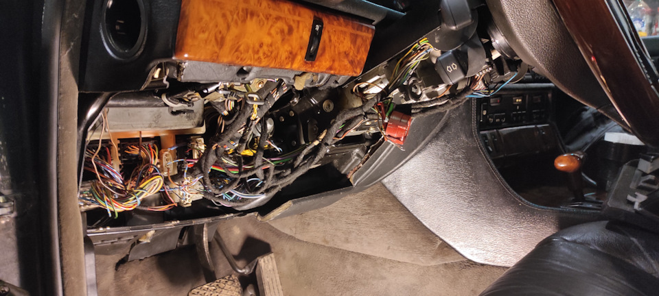

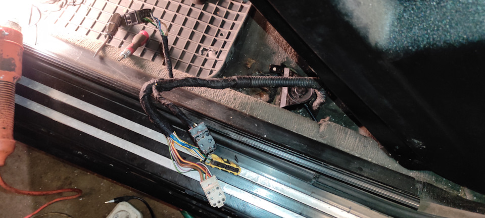

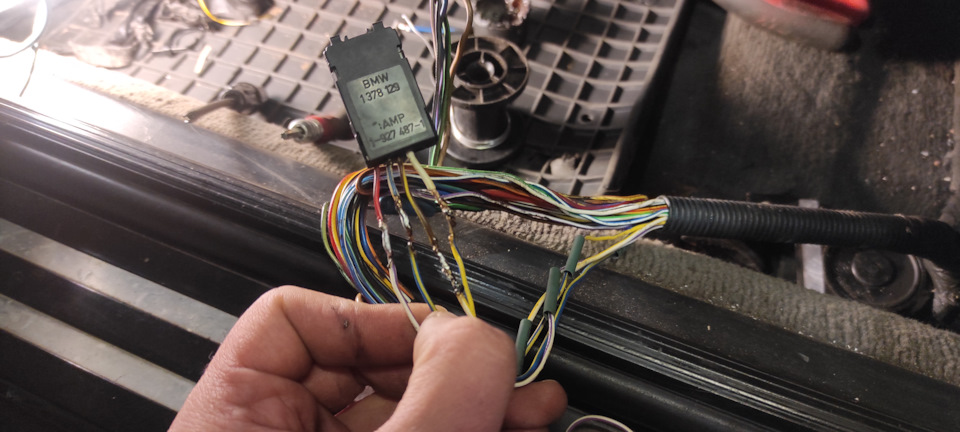

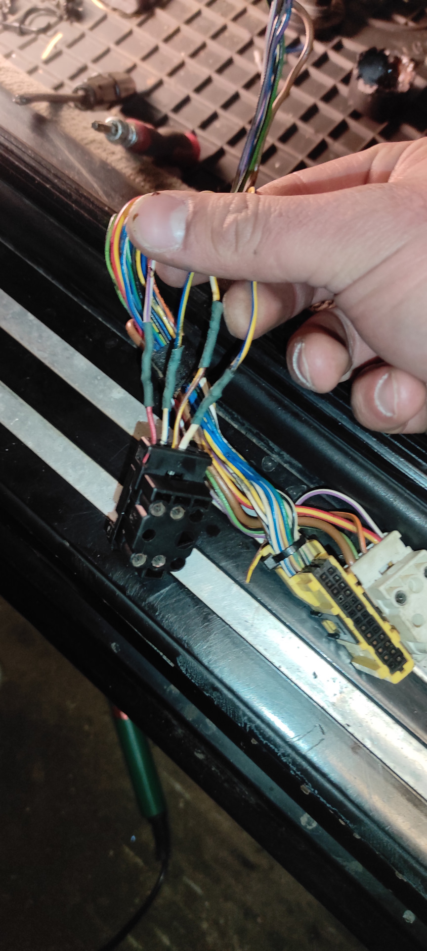

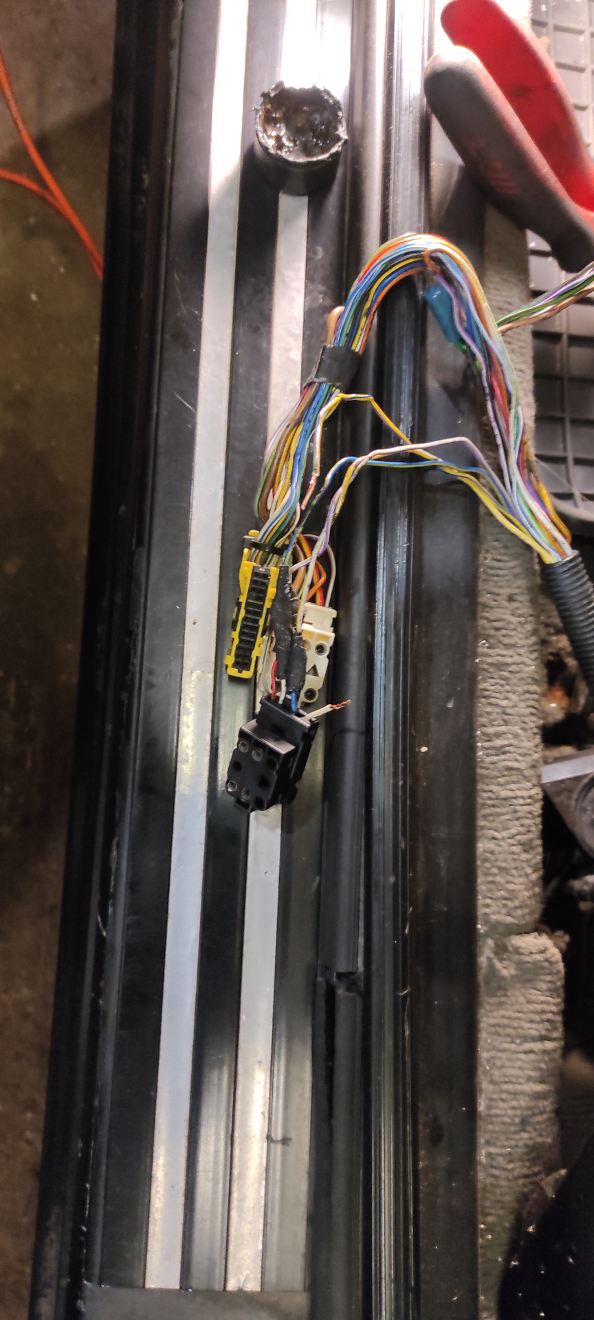

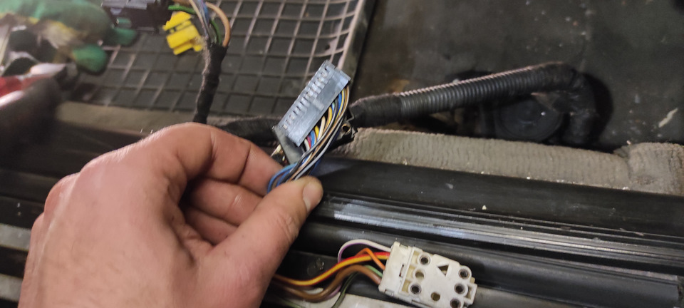

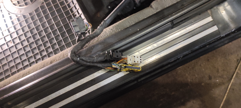

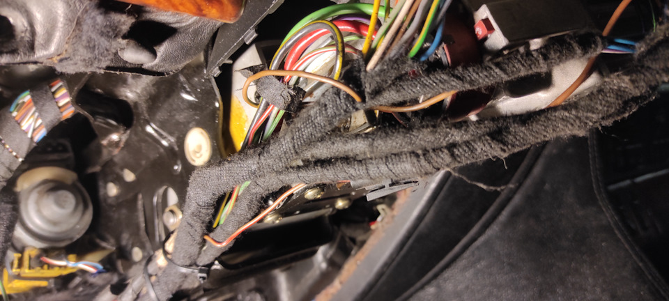

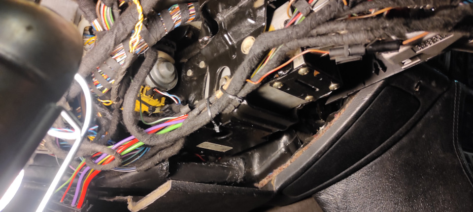

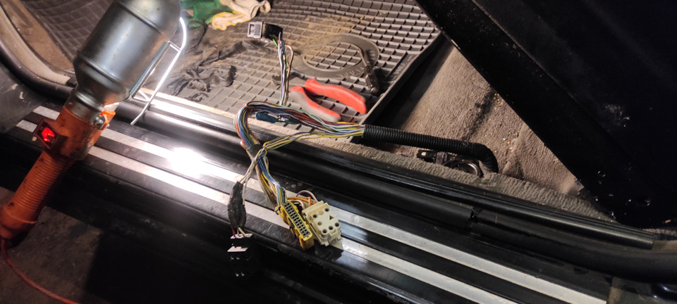

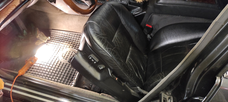

Покурил и вспомнил проблему с сиденьем, уже через пару минут оно было откручено для доступа к разъемам
Олды припомнят, что я восстанавливал черную фишку при вбросе памяти в тачку, но тогда я спаивал всё на двойных скрутках и использовал ебаную тряпочную изоленту, подумал, что дело в этом, распетрушил всё и сделал как следует, даже замотал в тесу!
Поставил всё на место, но проблема осталась, однако тут я заприметил, что сиденье с зеркалами возвращаются с того света, если помацать проводку на желтую фишку ( как раз зеркала ), а там весь жгут крепится к сиденью 2мя стяжками через ушки на ЭБУ, но ушки у меня были обломаны, тогда я кое как набил несколько дырдочек в каркасе сидухи и притянул жгут к нему.
Логика тут такая: когда сиденье подбирается к крайнему переднему положению жгут сильно натягивается и где- то отходит контакт, поэтому надо обеспечить ему статичное положение и это прокатило!

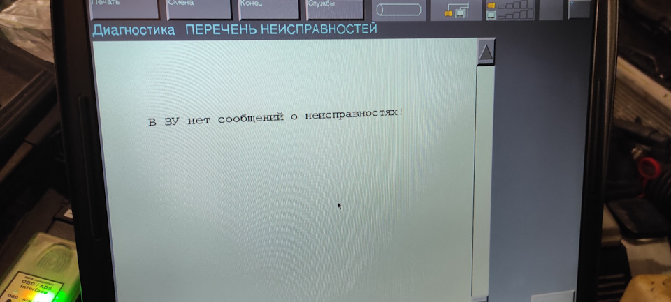

Там же на месте задумал окончательно прошить свою приборку, но пограмматор не возжелал дружить с моим некроноутом, пришлось забрать кодеры домой, тут сдампил прошивку своего кодера и отредактировал её под желаемые параметры дабы получить минимум, а в идеале, отсутствие багов!

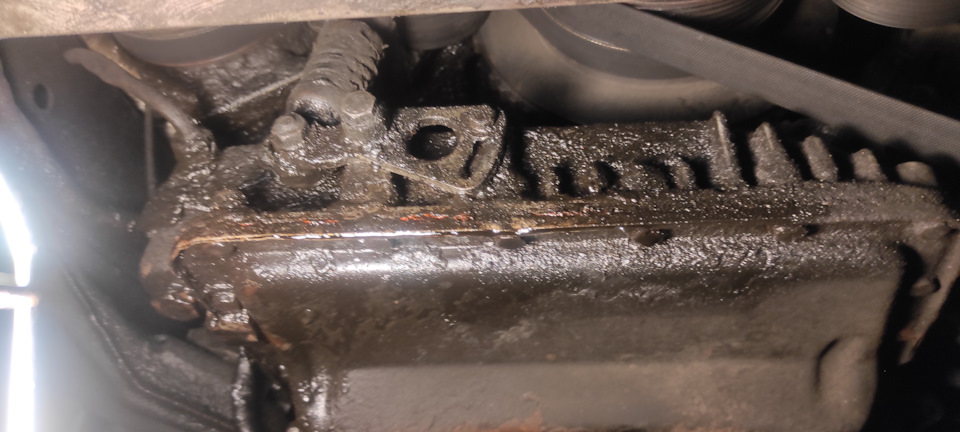

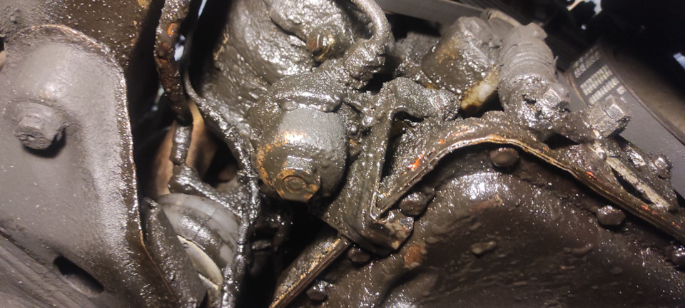

Самое критичное- ужасная течь моторного масла, да не только моторного, на самом деле.
Ещё с той поломки в Обнинске я заметил, что бк иногда хрюкает ошибкой уровня масла, думал, что опять лагает датчик, пока не посмотрел на щуп, а там чуть меньше минимума :)))
А до этого парни на детейлинге жаловались, что с машины прям течет, мы тогда её откатили, а под ней 3 лужи: черная, зеленая и красная ( моторное, ATF и CHF ) :)))
И вот я полез разбираться с причинами, хотел сначала замыть весь мотор снизу, да и днище с подвеской тогда уж до кучи пидорнуть, но нигде в относительной близости к братеево не нашлось подходящей мойки :((((
У себя залез, полил снизу всё винетом, но это как по пизде ладошкой, толку особо не было, ну потер немного корщеткой и обдул компрессором, однако заметить откуда идёт не получилось
Я так почти 2 часа сидел под запущенной машиной и нигде даже капельки не вылезло :((
Однако, всё течет именно по правой передней стороне мотора, причем так, что аж весь компрессор закидало маслом.
Чисто физически из того, что выше компрессора потенциальными источниками течи могут быть клапанные крышки ( уже переуплотнены ), прокладка ГБЦ и натяжитель цепи ГРМ....

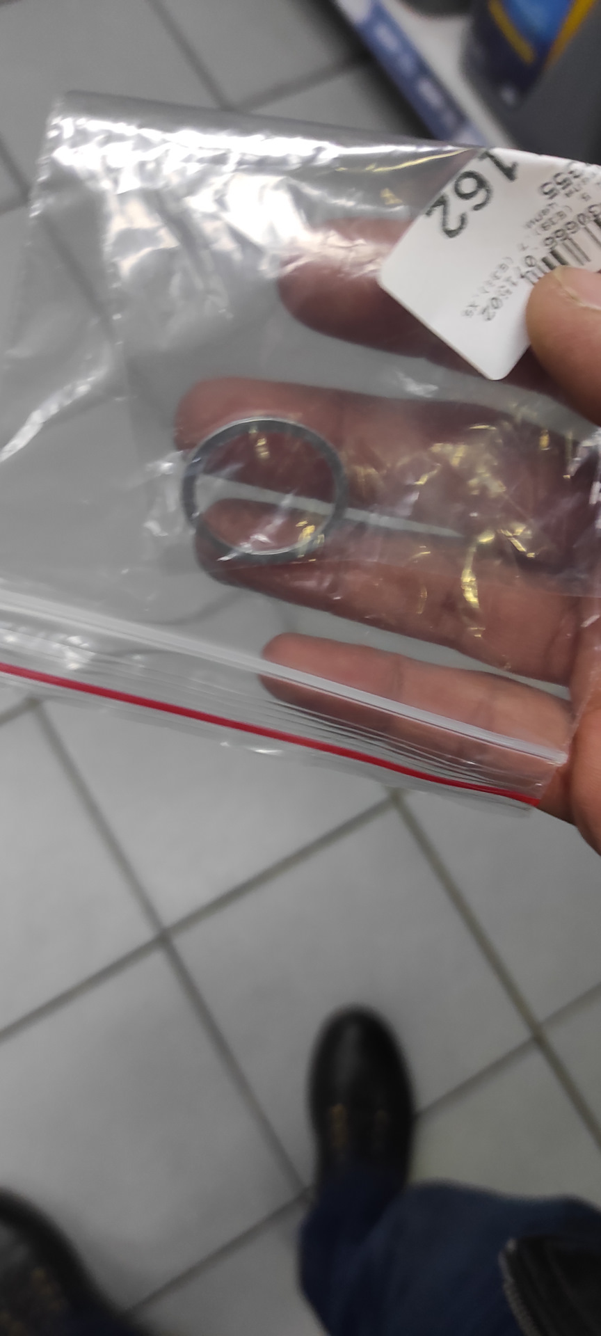

И тут я решил попытать удачу и просто наобум заменить прокладку этого самого натяжителя, только я не покупал новое кольцо с ним, а походу переставил его со старого, или забыл переставить вообще?
Это и предстояло выяснить, беру новое оригинальное кольцо у нас в сабурово за умопомрачительные 65 рублей
Выкручиваю натяжитель, а на нём это кольцо есть, что не может не радовать, но оно очень тонкое и уже аж развальцовано, вкидываю новое, натяжитель чищу, промываю и продуваю
И удивительно, но спустя уже больше двух недель скажу, что помогло, масло в уровне стоит, под машиной справа ничего нет.

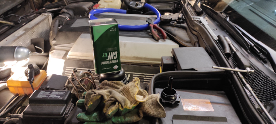

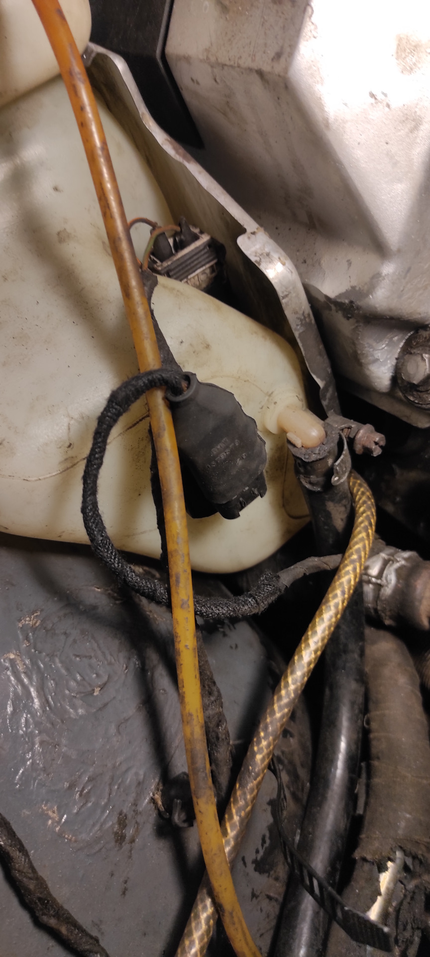

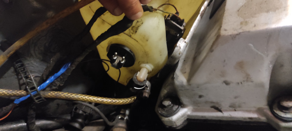

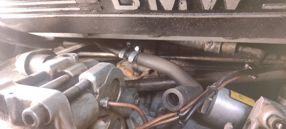

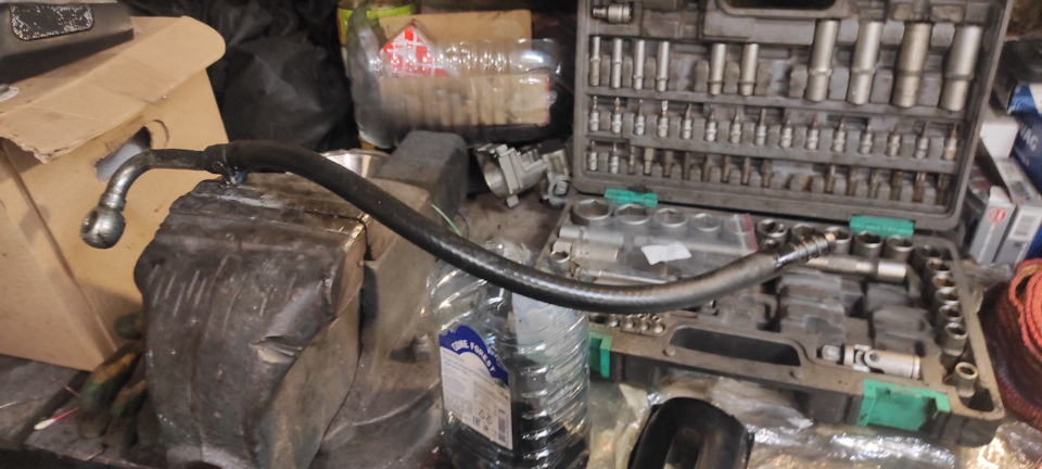

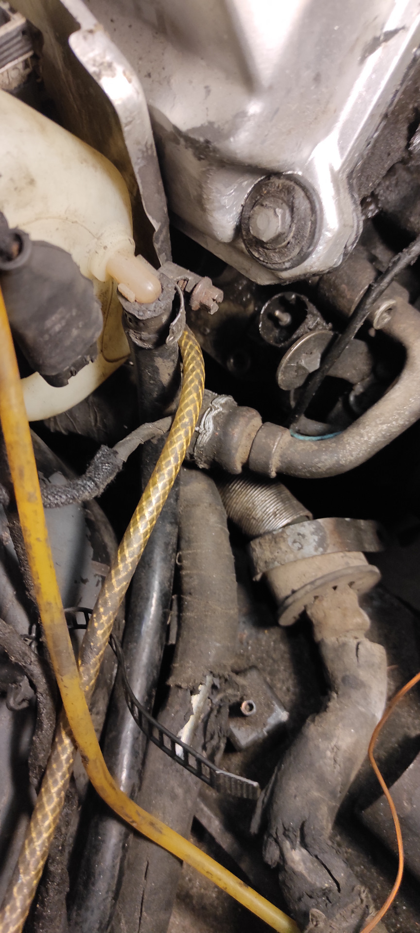

Это на фотосессии приходилось часто разворачиваться на месте, а ГУР в это время предательски свистел и клинил сруль, при этом каждый такой клин сопровождался небольшой зеленой капелькой под машиной, что странно, однако пентосин итак приходилось периодически подливать :)

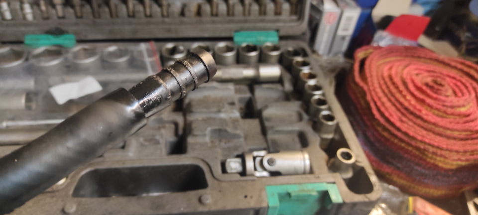

Тут у меня сразу возникли подозрения на рукав между насосом ГУР и бачком, ведь он у меня кастомный.
Не ругайтесь, оригинальный новый лежит у меня дома, просто так его поставить не получится, для этого надо вывешивать мотор и заводить его в узкие хитросплетения подкапотки с в8, пока мотор не отделится от лапы сделать это невозможно, уже проверено.
А дело тут вот в чём: у стокового фитинга со стороны насоса диаметр что- то около 12мм, а одевается это на сосок на бачке под 14мм или 16мм, т.е. в кастомном рукаве диаметр 2х концов шланга различается, а как этого достичь?
В первый раз я использовал силиконовый шланг т.к. он хорошо тянется и обжал его на фитинг, а на бачок приктуил с натягом, но хомут очень быстро разрубил силикон и жижа начала просто выливаться :(
Потом я взял уже шланг Gates и натянул 14мм на 16мм сосок бачка, и вот щас я подумал, что шланг просто лопнул от такого натяга  и полез смотреть, сразу же извлек рукав
Отрезал посередине и захотел сделать его расширение через соединительную муфту
Что, собственно, и сделал, просто потому что так надежней, но купленный для этого силиконовый шланг, помня, как быстро его распидорасило хомутом, юзать зассал и нашел у себя в обрубках подходящий оригинальный шланг, его и присовокупил к муфте
Но по пути заметил, что сильно засран шланг выхода с радиатора, потрогал хомут, а он вращается от руки...
Да, новый хомут, который я туда покупал просто разжался и при закручивании делал "чпоньк" и снова расслаблялся, короче фирму norma не берите
На этом заправляю ГУР, задираю морду машине, качаю его
Вроде помогло, надеюсь, что жижа больше бежать не будет и так же надеюсь больше не слышать хрюканье насоса.

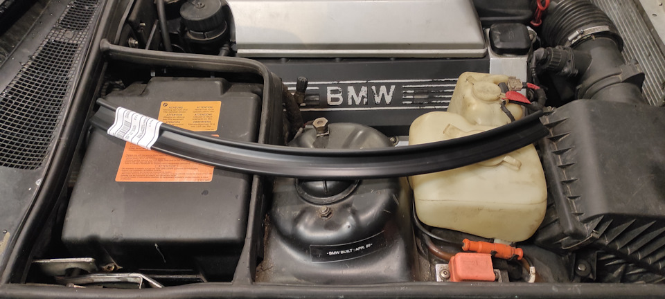

Ну и бонусом: втарился в автодоке, резинка для радиатора, правда она для радиатора м60, а у меня стоит радиатор м30... и резинка шире радика.. :)
Ну потом поставлю вместе с правильным радиком и диффузором ( осталось только где- то наморочить новый бехр для м60 не за 100 миллионов денег )

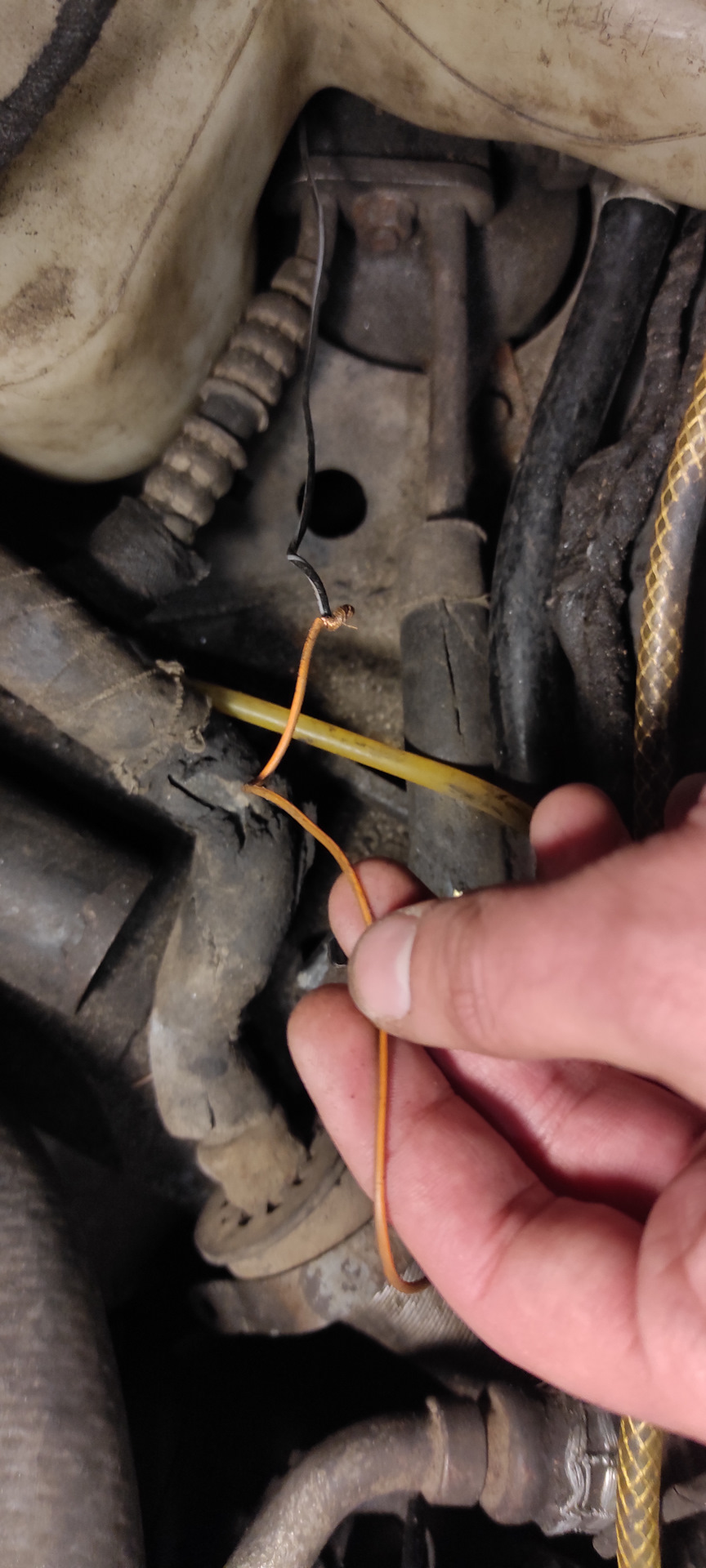

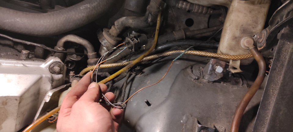

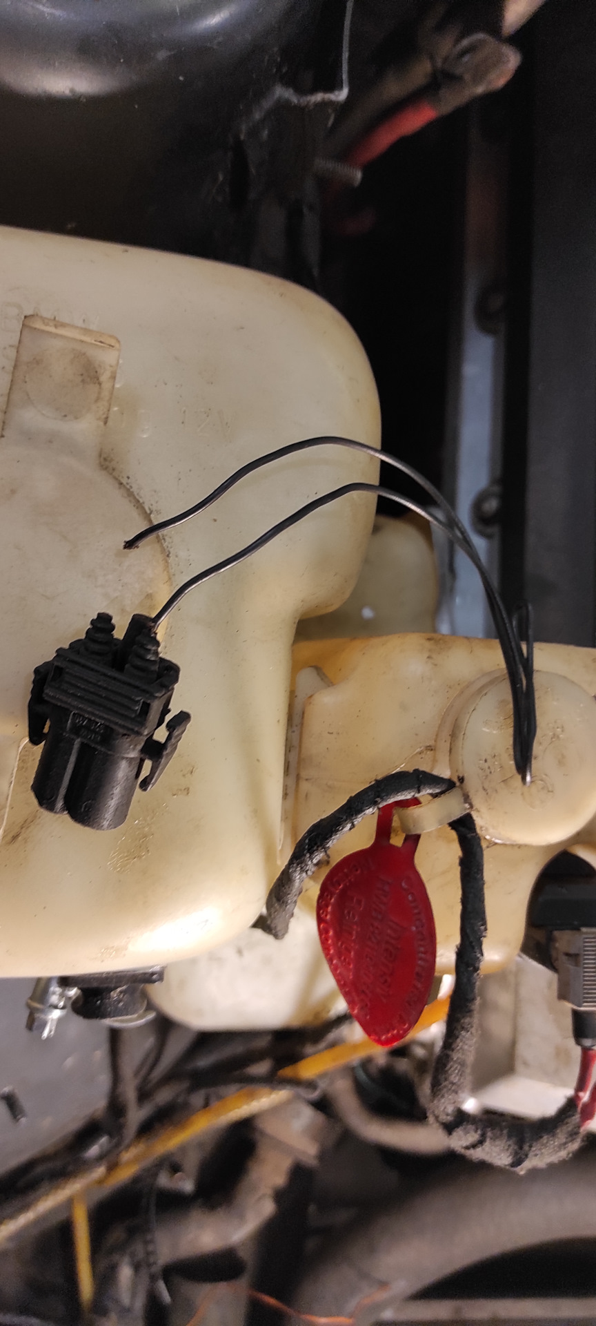

Помните я бомбил на ошибку по уровню омывайки?)

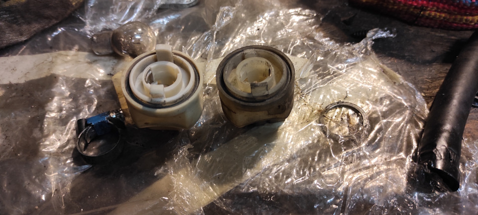

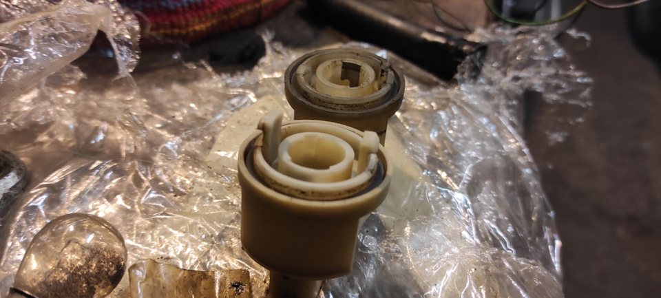

Это просто отвалилась фишка с проводки, ну и сама фишка потом у меня прям в руке надвое рассыпалась, сходил в подвал и срезал другую фишку со своих запасов
И бонусом: пока я там ковырялся- оторвал проводку от фишки компрессора...

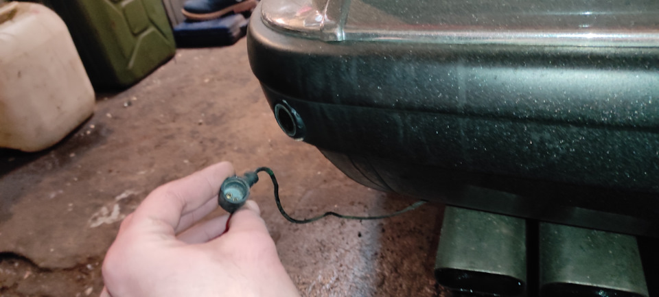

Вроде всё починил, сломался задний левый датчик парктроника, или проводка на него... блять...
А снимать бампер я ОЧЕНЬ ОЧЕНЬ ОЧЕНЬ не хочу...буду как- то так через три пизды туда подлезать, ъуъ ска!

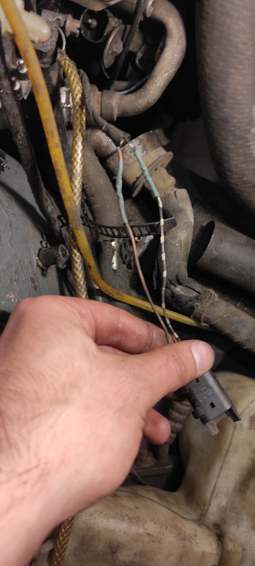

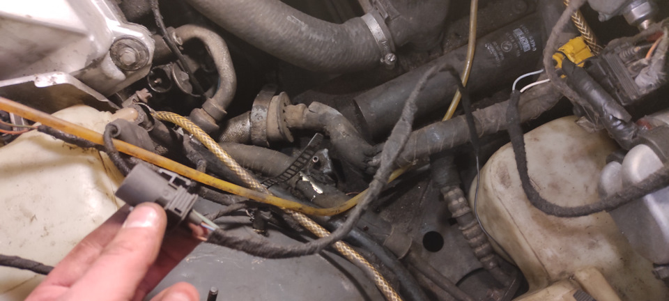

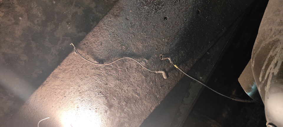

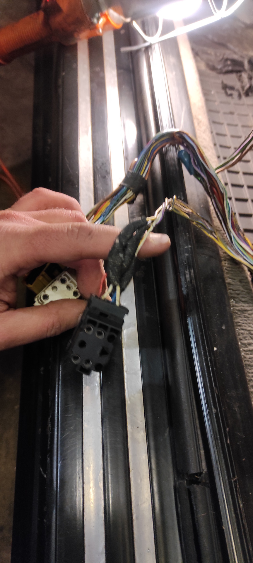

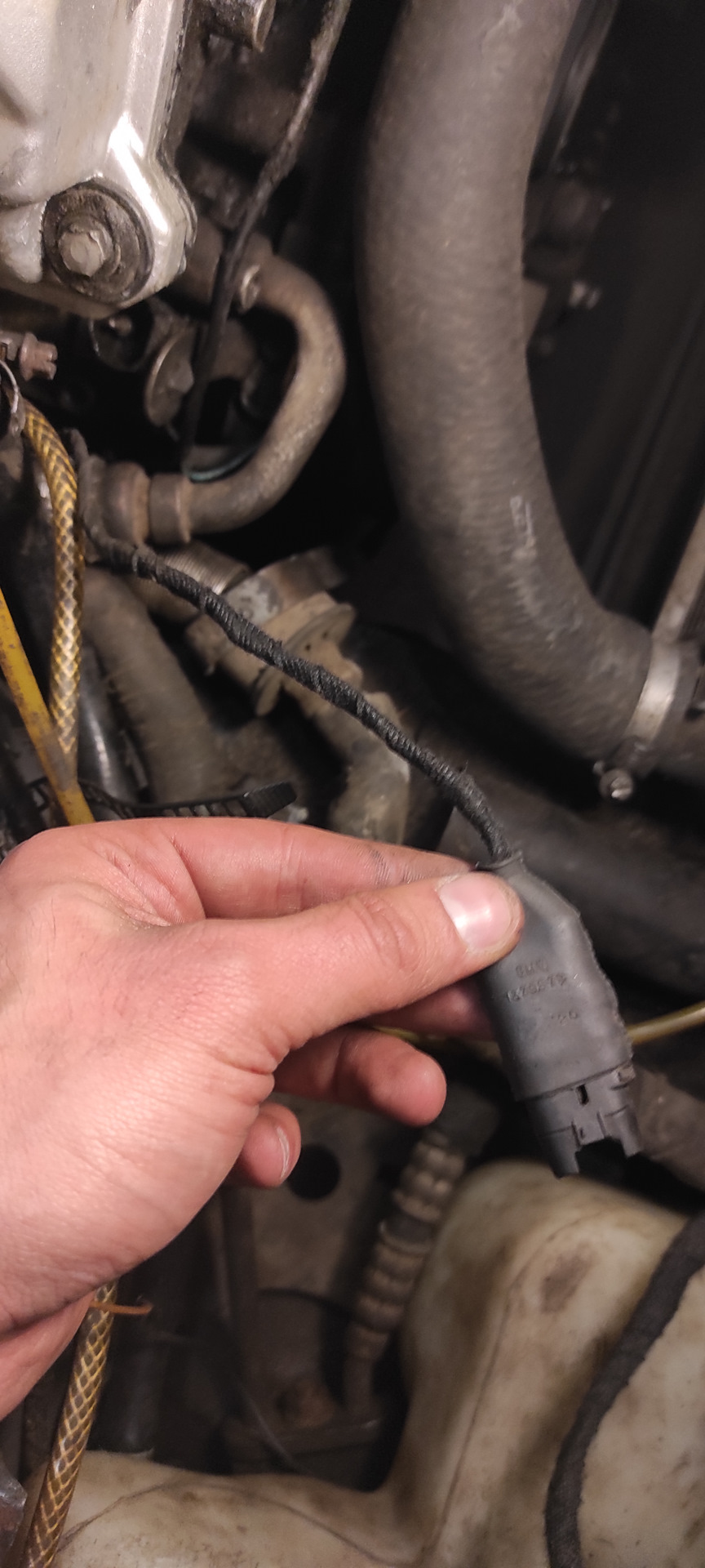

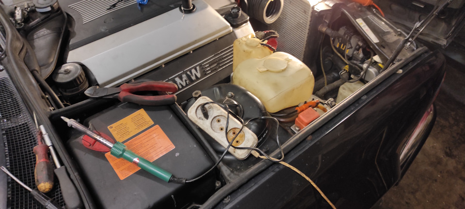

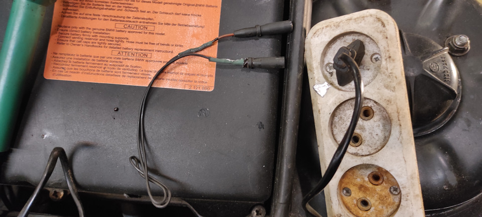

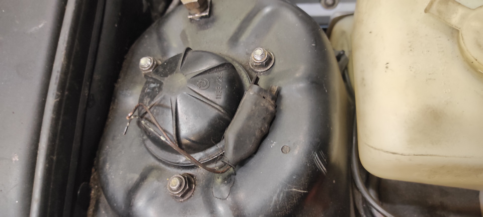

блять, сегодня произошло чудо, у меня лампочка поворотника всегда висела где- то рядом с ним, а тут мне дали нормальный патрон, ради такого торжественного дела я даже купил накладку на крыло, что бы оно не фаршмачилось во время масланий и праздно водрузил его на свое место :)))
Почесал жёппу, а недавно срыгнул пдц, почитал его
Полез под машину, посмотрел на этот датчик, вроде достать можно без демонтажа бумпира, но оч маленькая щель, а рука не оч маленькая, залез наверх, скинул ошибку, потыкал пдц, а он работает :О
Решил, что всё равно, проблема нарисовалась не просто так, а потом будет лениво лезть, вытащил разъем, поджал контакты- они сломались))))
Благо кубышки наши почти бескрайни, срезал другую фишку
