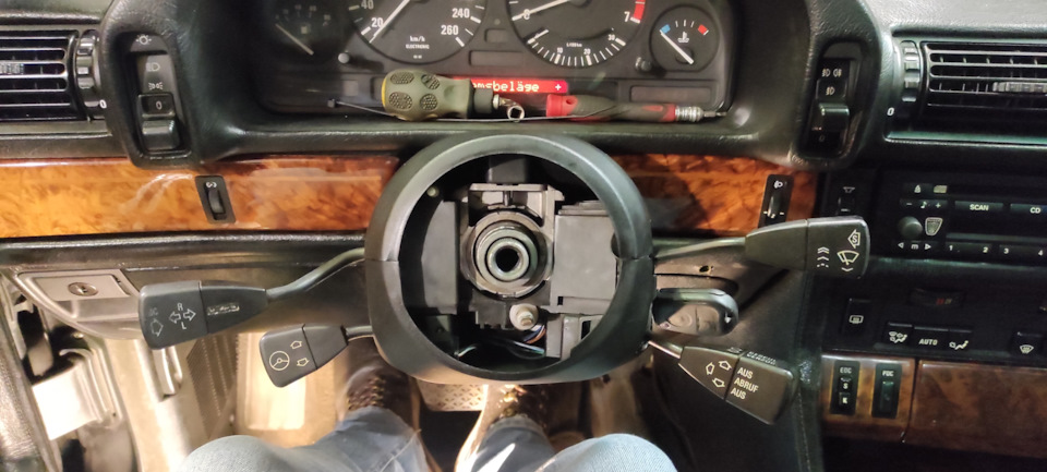

Рычажок рест поменяю при смене замка  ( у меня до сих пор дорест стоит и поворотники не отщелкивают при возврате руля все эти годы ), ну а бк, теоретически, с целым экраном :)

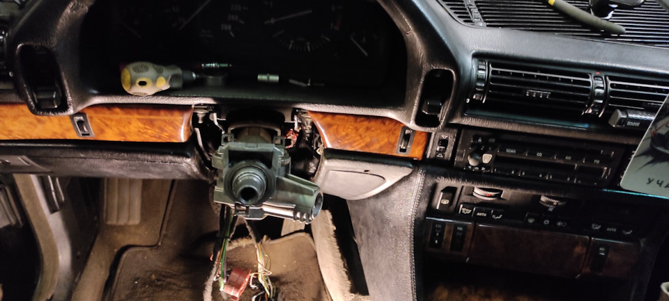

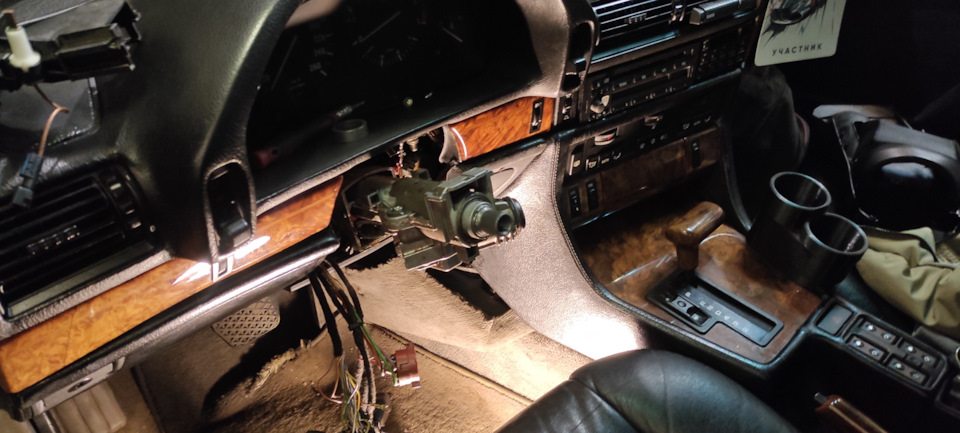

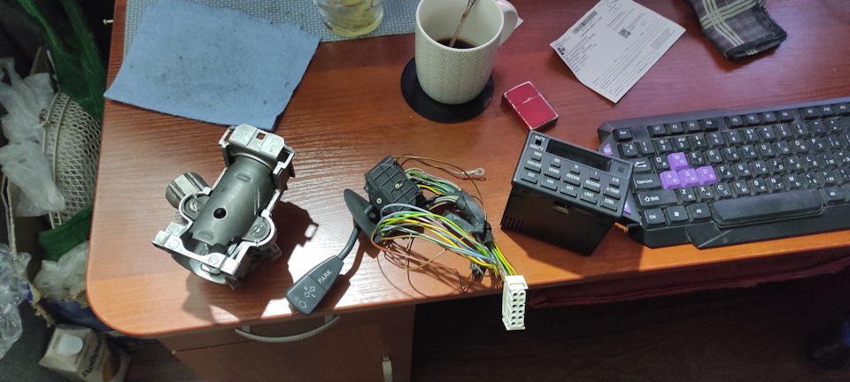

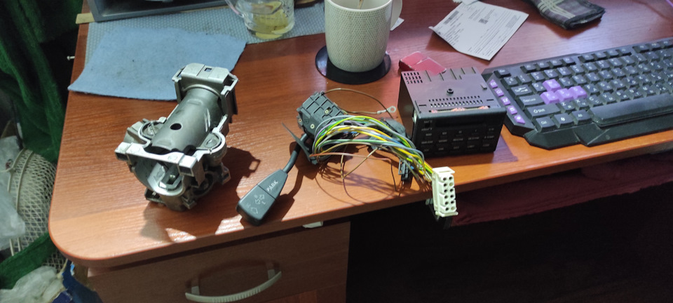

Решил устроить блицкриг и заменить за сегодня замок и подрулевой, но делать это просто так скучно, этим я занимался при просушке сколов и их закрашиванием, видите сколы? А потому, что их нет, этой двери исторически доставалось больше других, пришлось попотеть, но получилось аккуратно и ровно, без подтеков и вообще не удивляется, после полировки всей машины вообще будет невозможно заметить наверное

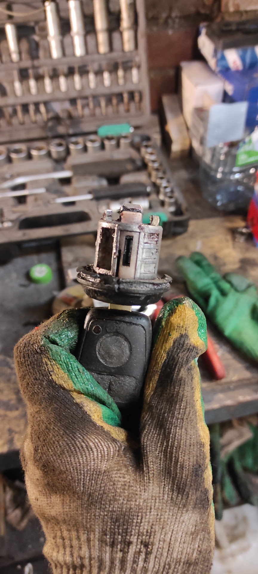

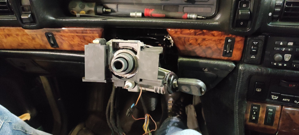

Скинул старый замок, напомню, для чего я это делаю: на том замке, что я ставил вместе с двухмоторкой почему- то срыгнула блокировка руля
Примерил новый, покрутил замок отверткой, блокировка срабатывает, ничего не клинит, с блокировки встает адекватно, хмм
Покряхтел попердел и вынул личинку, что бы вставить в новый замок ( как же я ненавижу эту дрочь )
И собрал всё с новым и подключенным подрулевым, проверил, действительно это рест, а был дорест и теперь поворотники сами отщелкиваются, я уже даже примерно не помню сколько лет я езжу вырубая поворотники вручную :3

20 часов назад, Bain сказал:
По приколу чекнул, 5 лет ездил с неправильным подрулевым)))
Теперь ещё от дворников нужно поставить такой же, от е32 с изгибом вниз, а то этот, что стоит у тебя похоже от е34)))

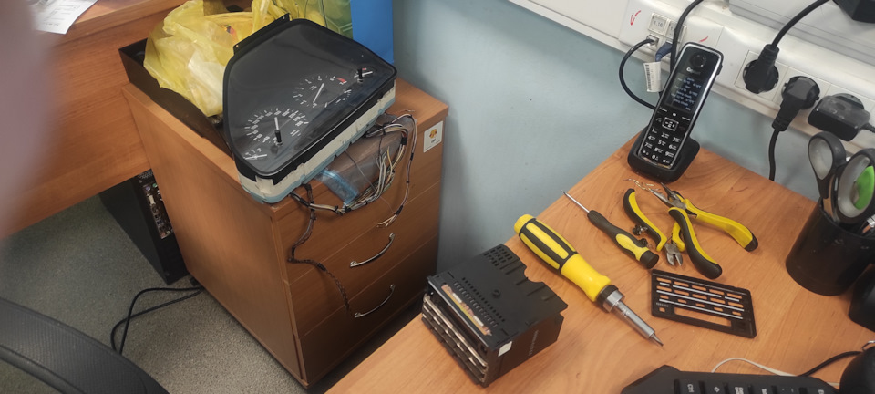

Не вышло потестить купленный за шапку сухарей бк в неизвестном состоянии, полез скручивать гавнитолу, а там один из болтиков слизало и торкс превратился в идеальный круг :с
А пока не снимешь её- не снимешь бк, ничего не поломав, конечно же, болты уже найдены и скоро будут у меня.

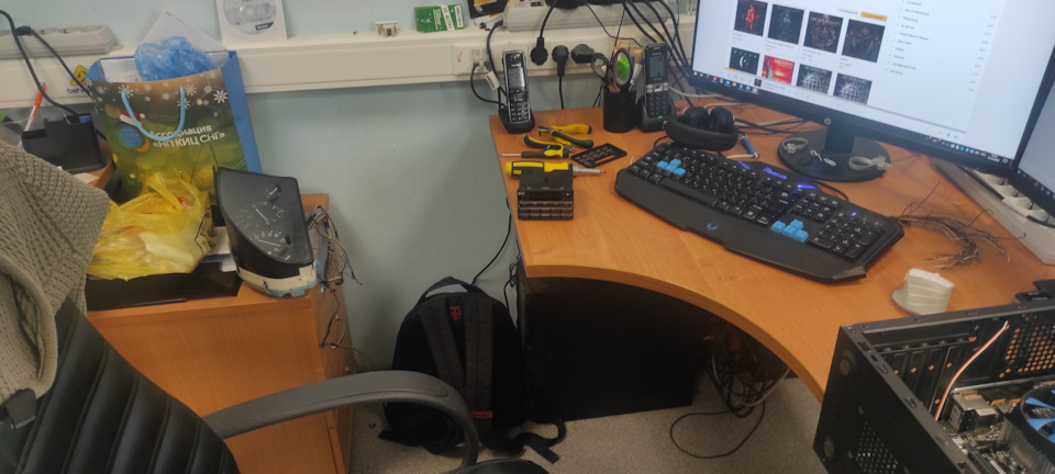

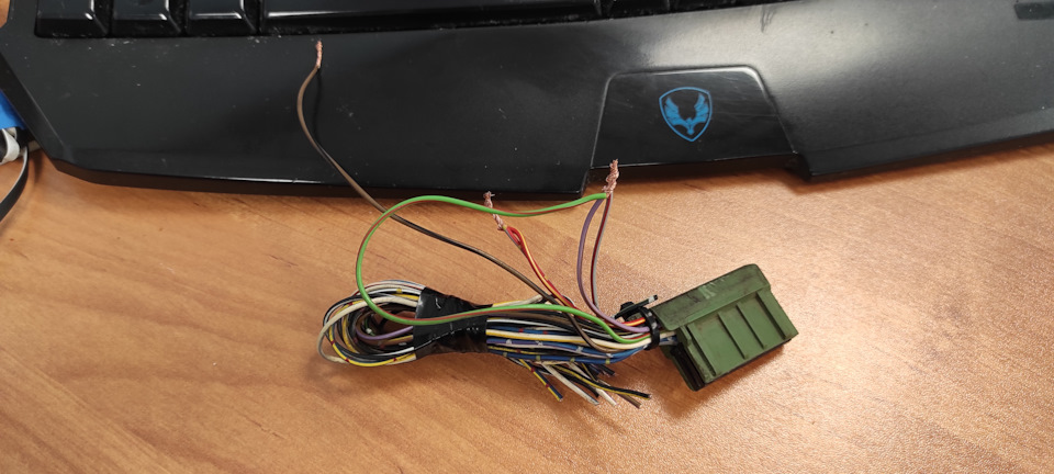

Но на тот момент я даже не представлял где их брать, поэтому решил не рисковать, а отрезал с мусорной проводки фишку на него, почесал репу, отрезал ещё фишек на приборку и отвез всё это дело на работу, что бы ковырять, когда есть свободное время!

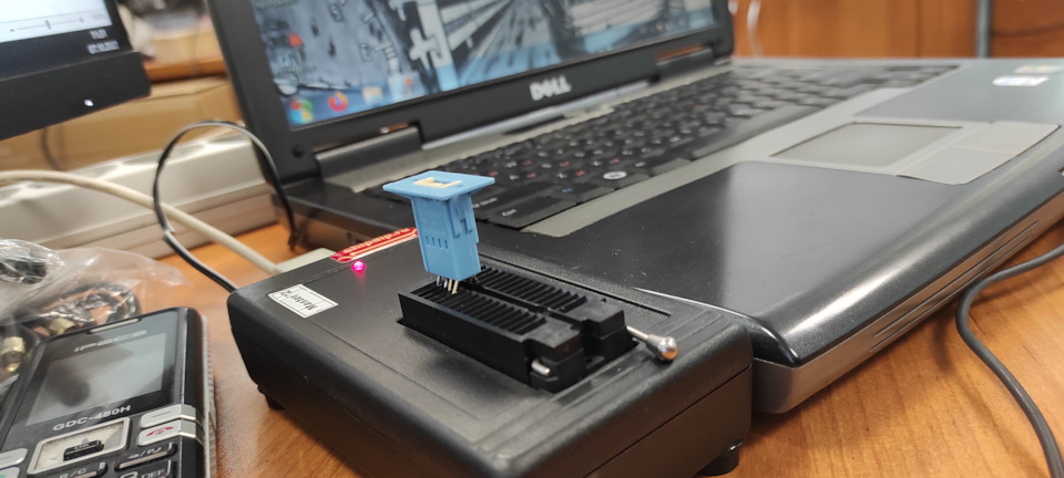

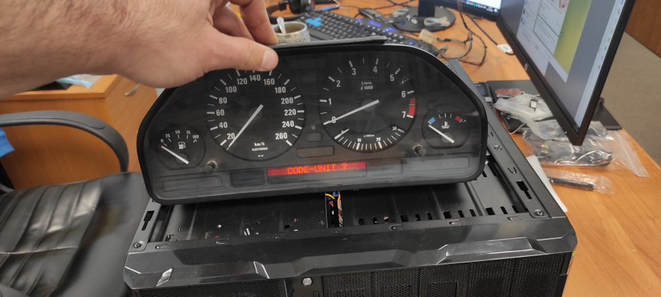

Приборку я взял т.к. хотел набить руку в создании прошивок кодера и, как итог, воплотить в жизнь старую затею: прошить в неё свой VIN!
Попробовал сдампить кодер
Но быстро понял, что мой программатор не дружит с чипом из кодера, в добавок ещё и загасил кодер :((((
Благо приборка запасная :)))
А программатор придется собрать вручную, но для этого надо сначала где- то найти материнскую плату и пару компьютерных разъемов- доноров :) Б**, ппц дрочь :)
Кстати, приборку удалось запустить так же на коленке, но без кодера она не включится :(((
Ну, теперь будет больше мотивации быстренько раздобыть чипы 93с56, которых нет в наличии в чип дипе, только под заказ :((((
Ну ничего, об этом я напишу по факту, плюс там же я планирую на столе подключить бк напрямую к приборке и симпровизировать стенд для тестирования прошивок приборки :)
Напишу и расскажу чего куда и зачем по факту, просто не люблю в воду пукать заранее :)

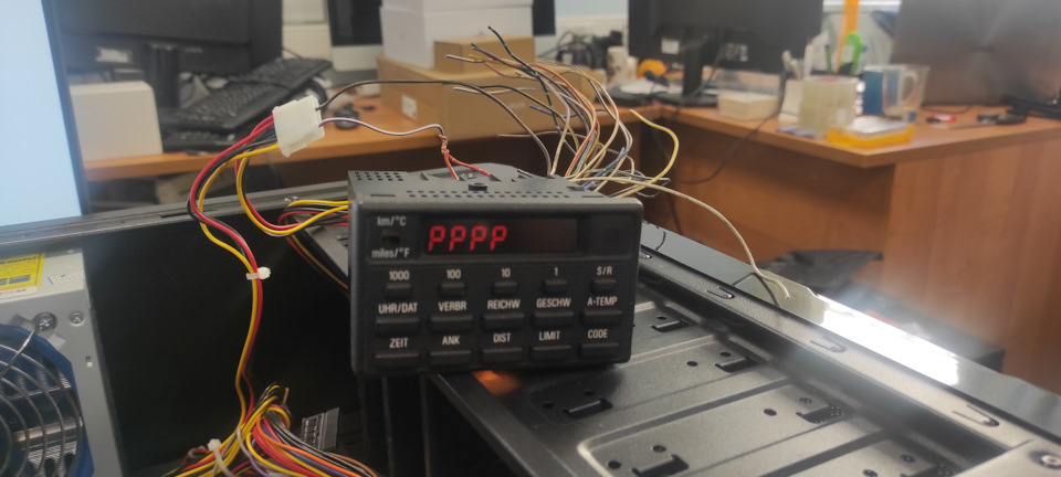

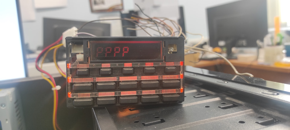

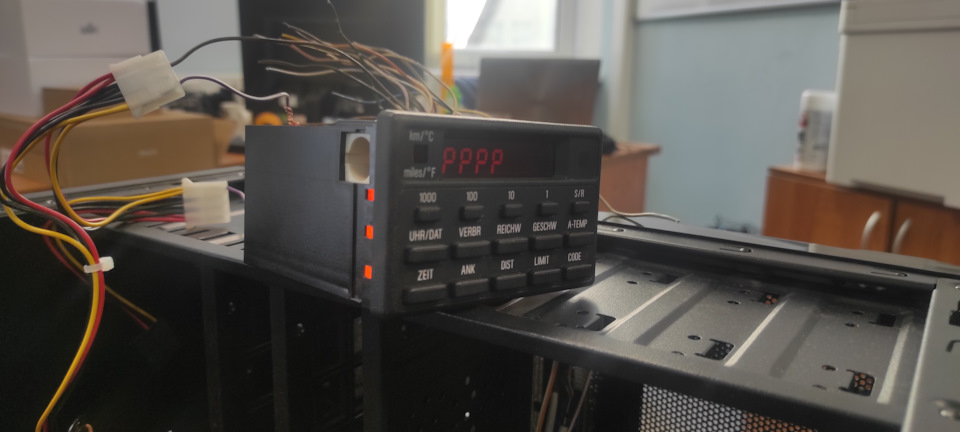

А вот бк оказался жив, по крайней мере экранчик точно цел!
Для его запуска без машины необходимо всего лишь иметь источник питания 12в и:
Минус: 4й пин ( серый с черной полосой ) посадить на массу источника питания, скрутить нижеописанные провода между собой:
Плюсы 1: 6й пин ( зеленый с красной полосой ) + 8й ( фиолетовый с коричневой полосой ) + 22й пин ( серый с красной полосой ( подсветка клавиатуры ) )
Плюсы 2: 9й пин ( красный с желтой полосой ) и 4й пин ( красно- серый с желтой точкой ), это, как бы, заглушка вместо хорн реле, без него бк не запустится
PPPP он показывает т.к. нету связи с приборкой, короче для тестирования экранчика и просто удостоверения наличия БК в мире живых- самое то!

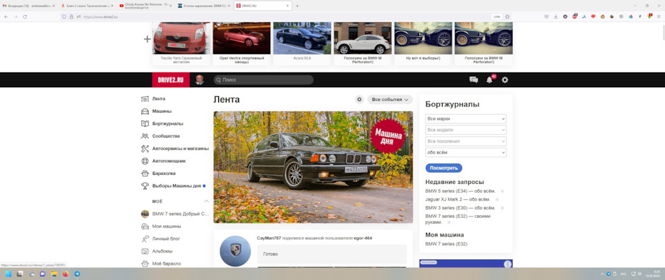

В 12.10.2022 в 00:08, Bain сказал:
Подсобите голосом, пожалуйста :)
https://www.drive2.ru/r/bmw/7_series/736701/
Ромыч, поздравляю! Рад, что мой голос принес тебе победу! (Скромняшка, правда?:))
Пишут, что кубок реальный, с тебя - фото!
12 минут назад, Can сказал:
Спасибо!
Да, пацаны, это прецедент!
Я видел машины дня езч, но е32- ни разу!
Всеобщими усилиями, с личным вкладом каждого из вас, мы поставили самое неликвидное некроговно на тумбу! :)

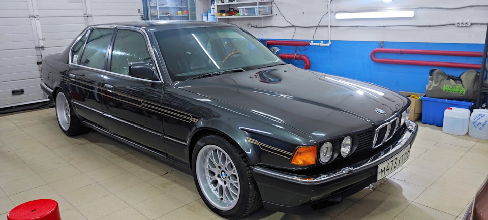

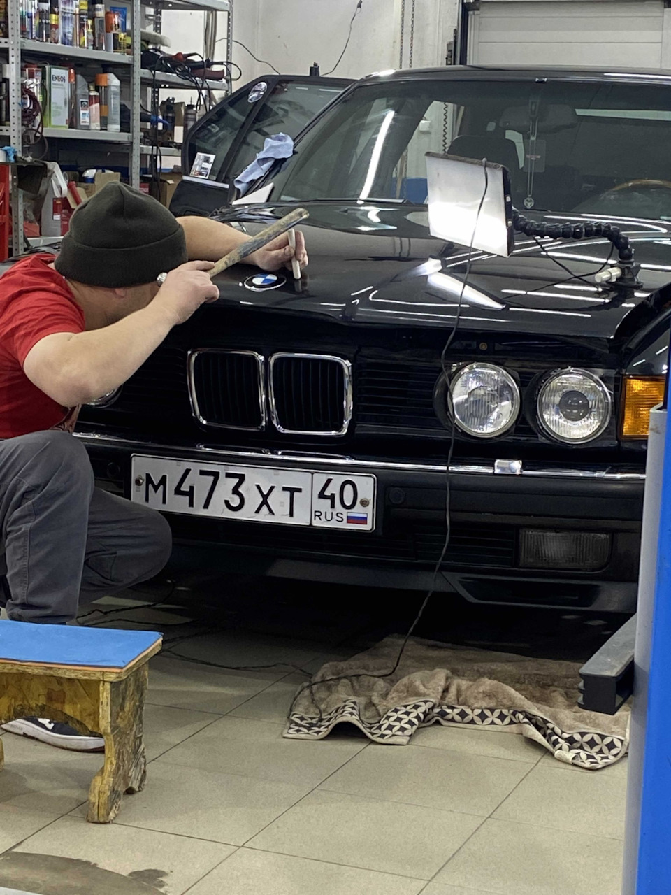

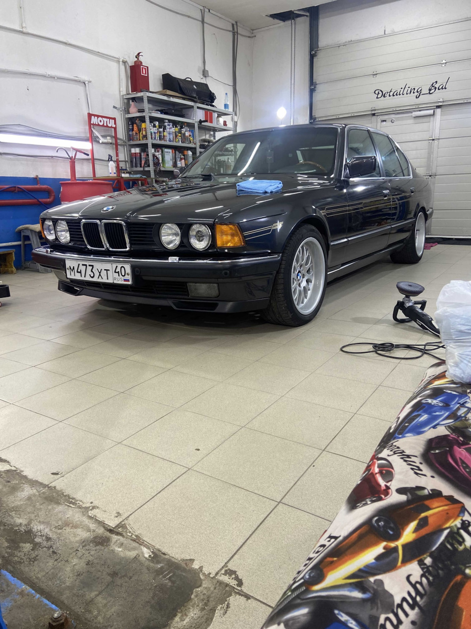

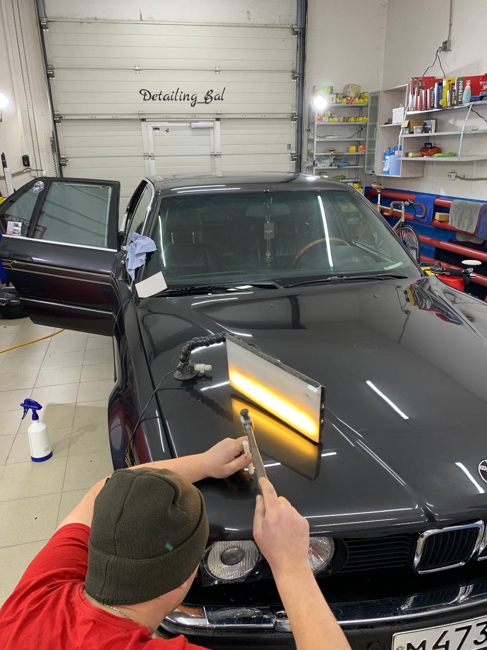

з.ы. я на встрече с "34 клубом" познакомился со многими людьми, в т.ч. с парнями со своим детейлингом, они забайтили меня на очень сладкую цену и очень просили тачку для портфолио, я собирался  к ним 2 недели, но постоянно откладывал ввиду различных причин, все эти 2 недели мыл машину как параноик :)
и вот сегодня всё вышло!

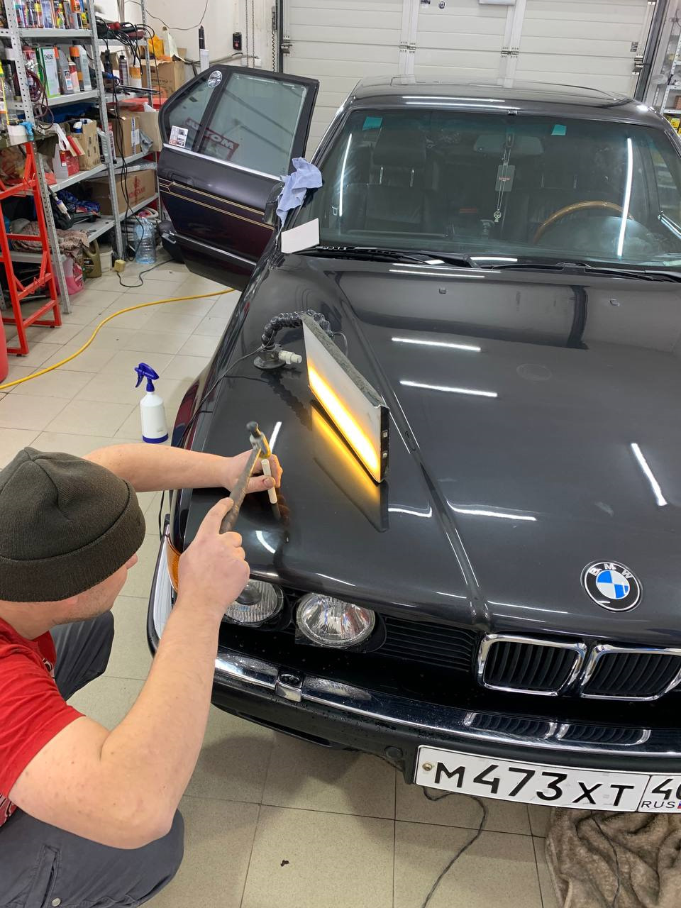

Ближайшие 3-4 дня Сёма будет нежиться в теплом детейлинге, полироваться, доберут за мной сколы, попросил ещё привлечь ПДРщика, может, если не сильно дорого будет, то уберут шишку на капоте.
После полировки будет керамика и затянут фары в плёнку.
Диски трогать они не будут, если от нашей страны хоть что- то останется после нового года и мы преодолеем весь этот мрак и пиздос, то диски просто перекрашу в роале...
То же самое с боковыми зеркалами, может даже сам перекрашу их, руку уже поднабил, по идее будет не так ужасно, как в крайний раз :)

Пацаны уже прям вчера ночью начали лохматить её, сказали, что сняли  только весь опыл с неё, с понтом дела даже не полировали особо
На видос специально сделал ограничение только по ссылке, что бы никто, кроме нас не видел до финального результата :)

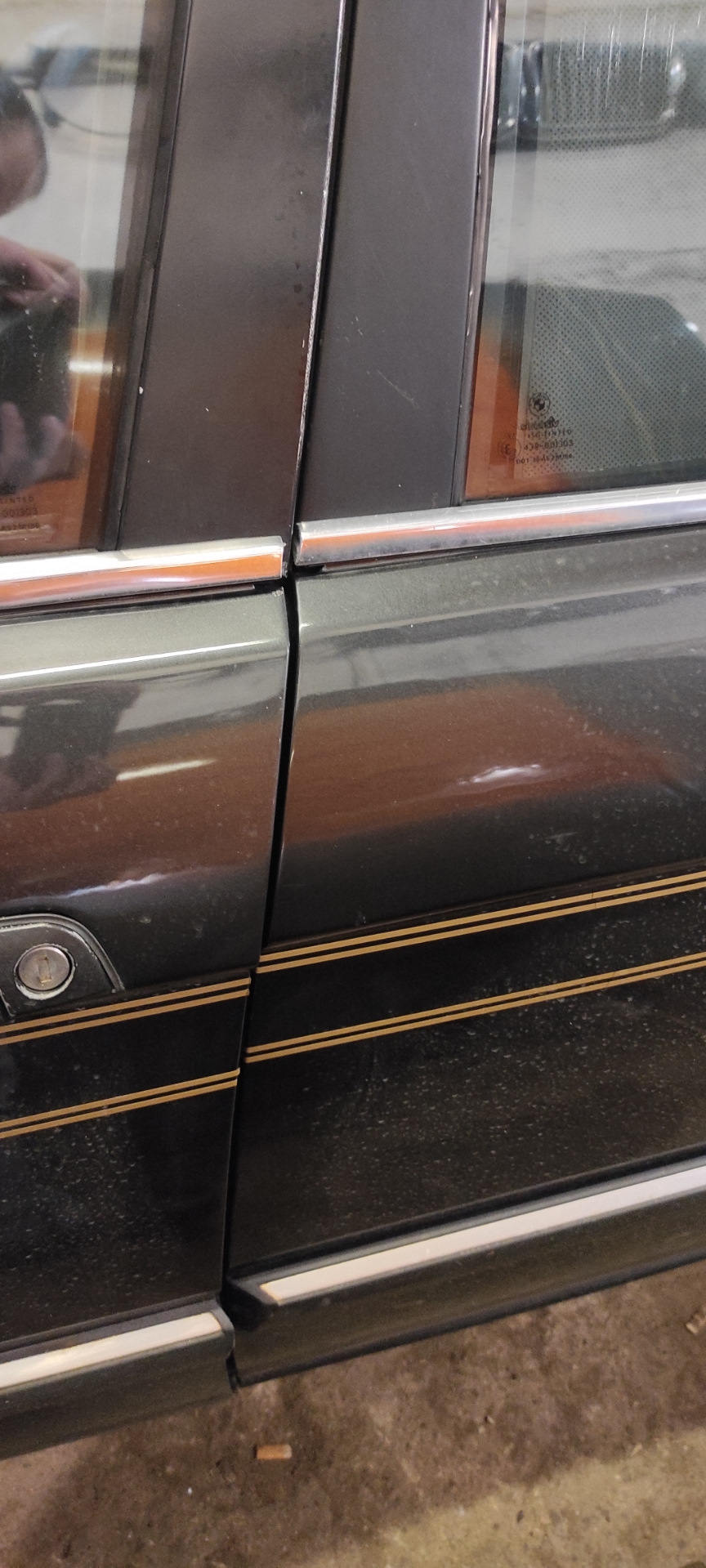

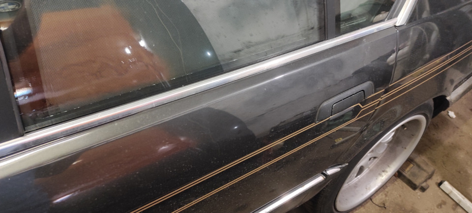

Понеслась пизда по кочкам, всё из невинной полиров очки и керамики снова скатывается в Сатанизм, АдЪ и Израиль, оказалось, что почти всё до жопы ( покраска Андрея ) оказалась ебаной, под лаком много мест с просадками, где- то на лаке кратеры появились, пацаны уже 2й день высказывают за это :(((
Всё это дико шкурили и отпдрили всю машину вообще, закатали перед оптику в пленку, фонари с боковыми стеклами отполировали
Осталось только хорошо отполировать и закатать в керамику по идее
