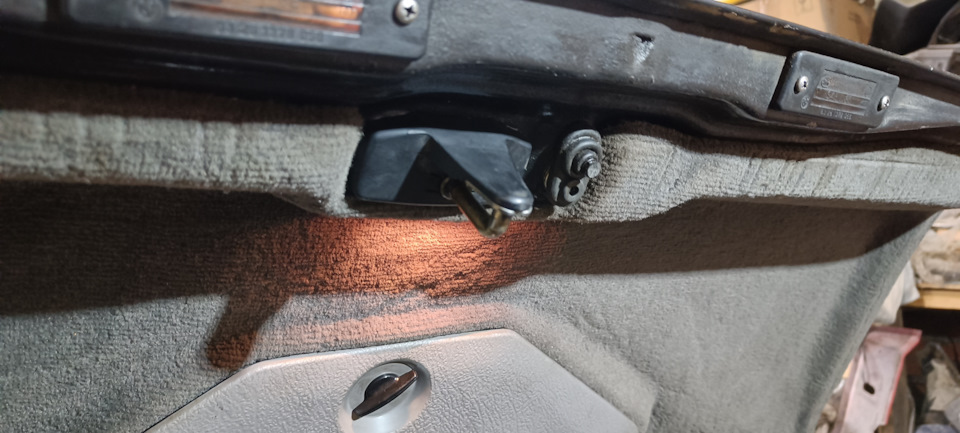

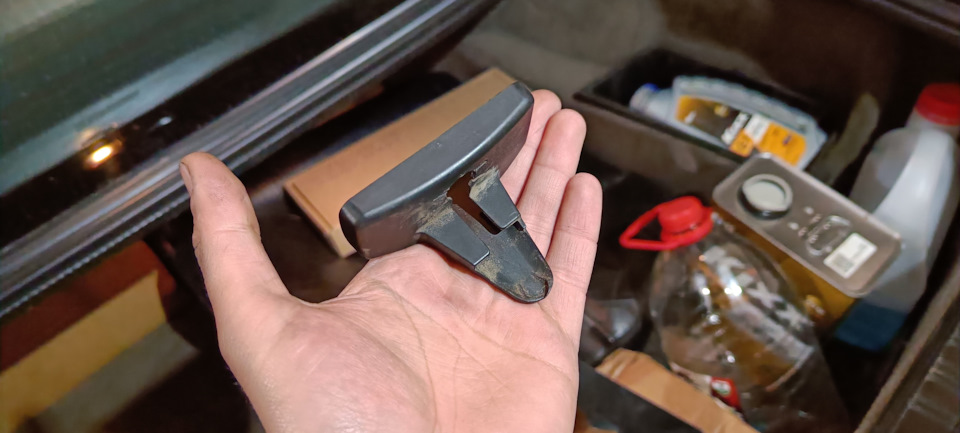

Ещё купил накладочку на замок крышки багажника, а то всю жизнь без неё езду, как лох :) @alexkkk спосеба, кобан :)

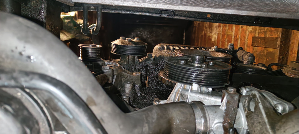

Ну и после дристуляции гены решил, что можно лохматить мотор, снял приводной ремень, а он мокрый О_о
Ролики тоже

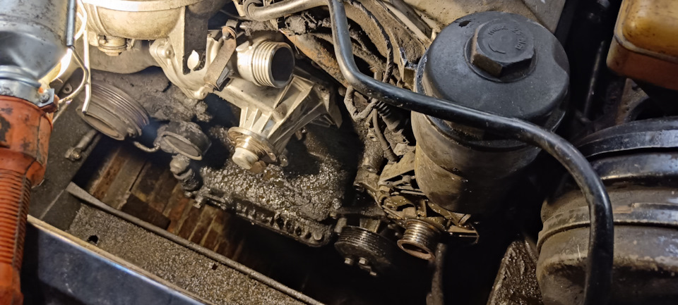

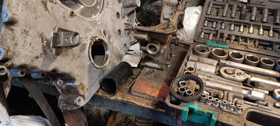

Для доступа ко всему крепежу помпы на М60 надо снимать демпфер коленвала, благо что не приходится срывать центральную гайку, ну и туда же помпа и натяжитель с роликами
Треш и срало

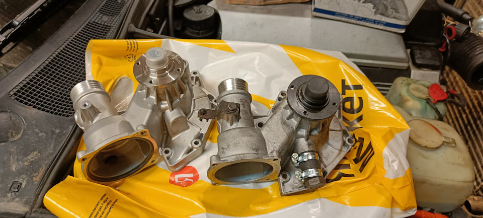

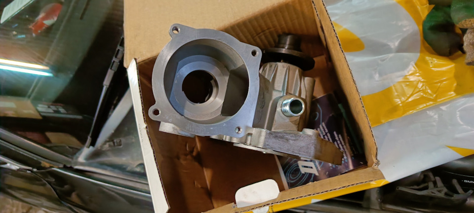

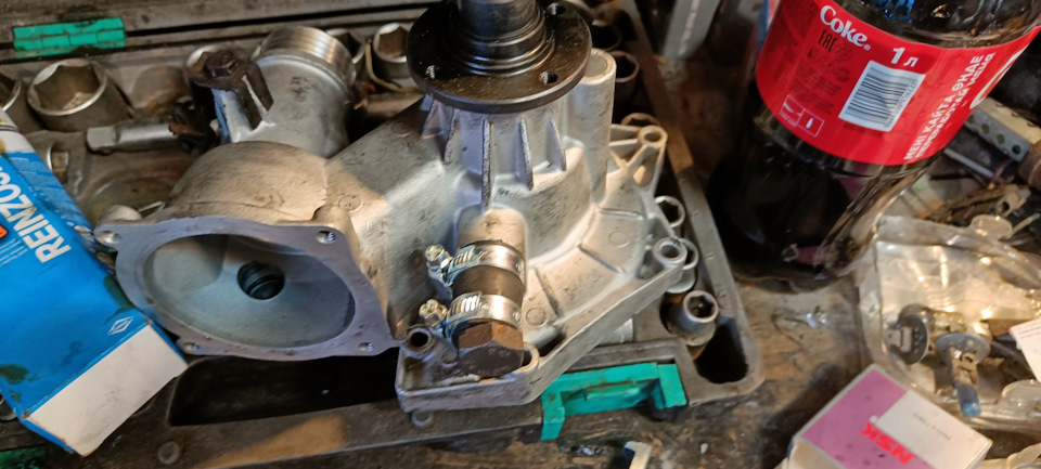

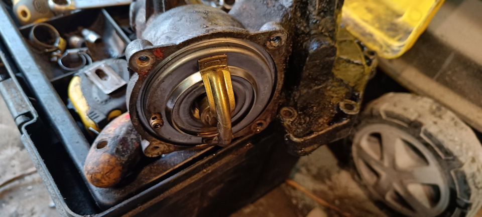

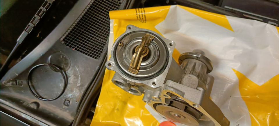

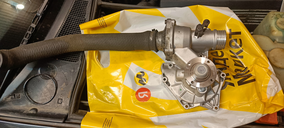

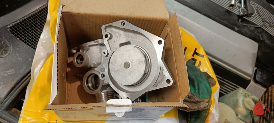

Снял помпу

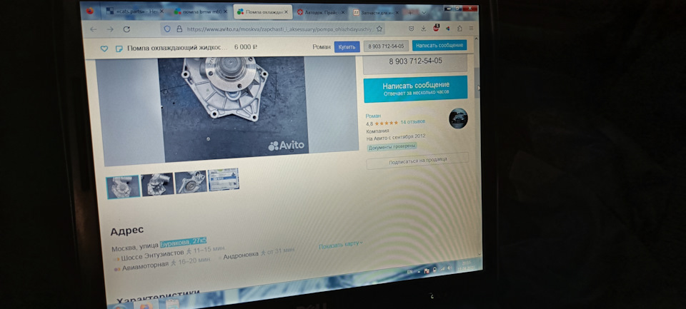

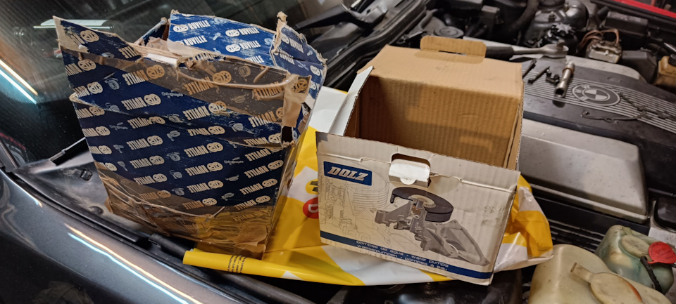

Новую купил у Makaryants1911 за что ему спасибо, фирмы dolz, по легенде один раз поставили на мотор на герметик и сняли даже не запустив последний, ну по ней видно, что новая, но есть нюанс, она от м62 :)
На ней почистил привалочные плоскости

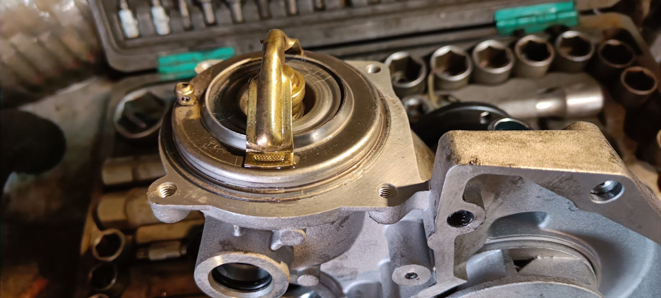

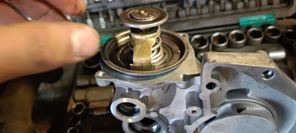

Скинул крышку дерьмостата со старой помпы, начал прикладывать к новой…
И как вы понимаете, приложилась только пися к носу :(

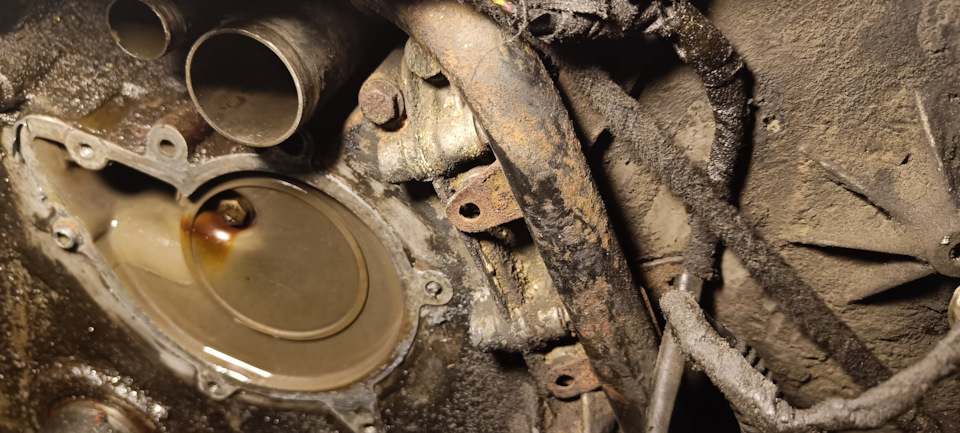

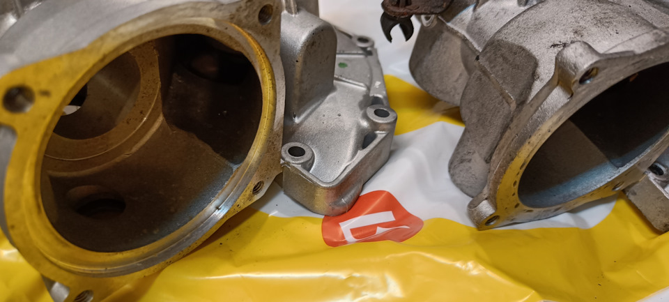

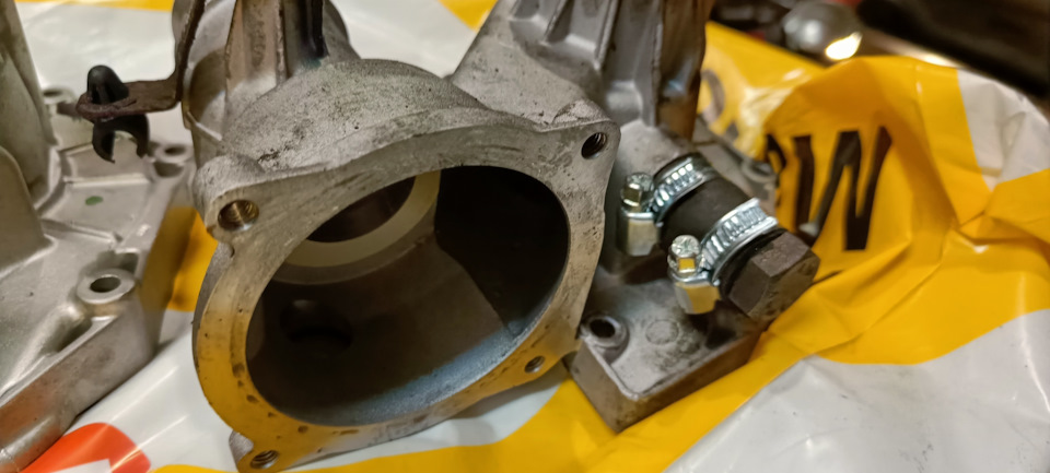

Дело в том, что в посадочном месте термостата в м62й помпе нету канавки, куда бы он уложился, поэтому невозможно нормально прикрутить крышку, такие дела… пришлось экстренно искать родную помпу в Москве
Божий промысел, мне прокнуло везение :) Жаль, что рувиль, но спасибо, что не стелокс кек :)
смотрим на кантик по окружности отверстия
Такие дела…установил термостат с новой прокладкой, хз зачем, старая ещё ок, но пусть будет, вещь копеечная, а сам термостат ещё новый, поэтому менять его просто нету смысла

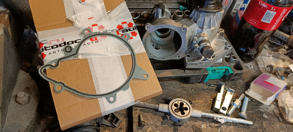

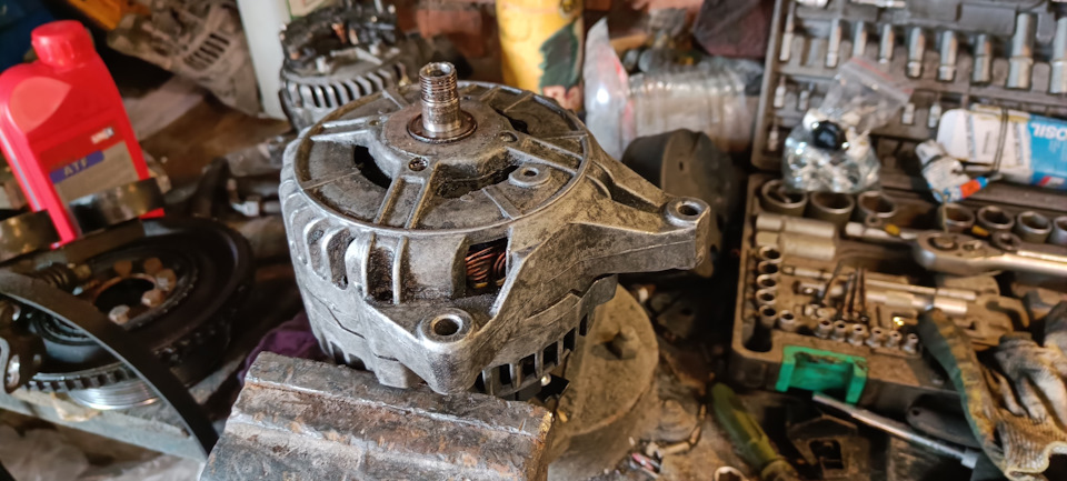

Начав установку помпы опять испытал инсульт жёпы, в одном отверстии слизало резьбу :((((( Я сначала подумал, что это болт, хотя на нем тоже резьба уже видала некоторое дерьмо :((
Так он там ещё и сломался, пидорас, повезло выкрутить его без плясок с бубнами

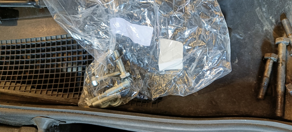

Купил новых болтов, вроде закрутился, но как- то ебаненько, забегая наперед признаюсь: я просто забил на него и после сборки проверил, там даже не потеет, но на следующей замене надо будет нарезать там м7 и ввернуть ремонтную шпильку м6/7 :/

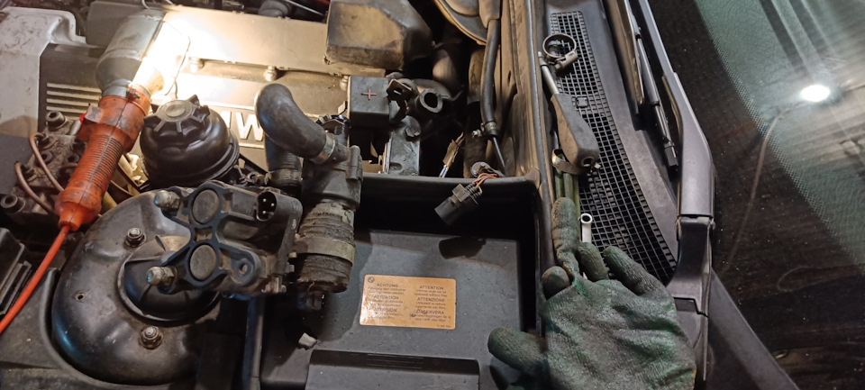

И в тот день я не забыл взять из дома реле регулятор, как раз поставил его в гену
Но и тут я не мог не обосраться, я не той стороной поставил морду гены, пришлось опять срывать шкив, что бы его располовинить(((
Для сравнения
Переставил правильно

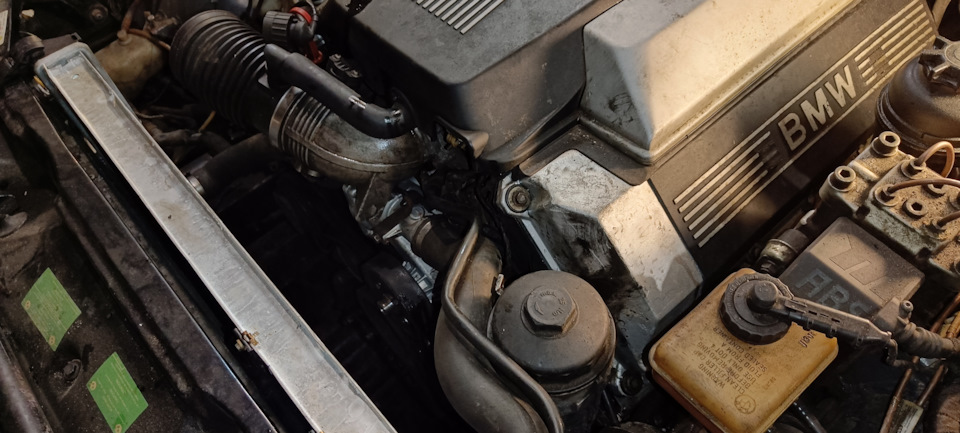

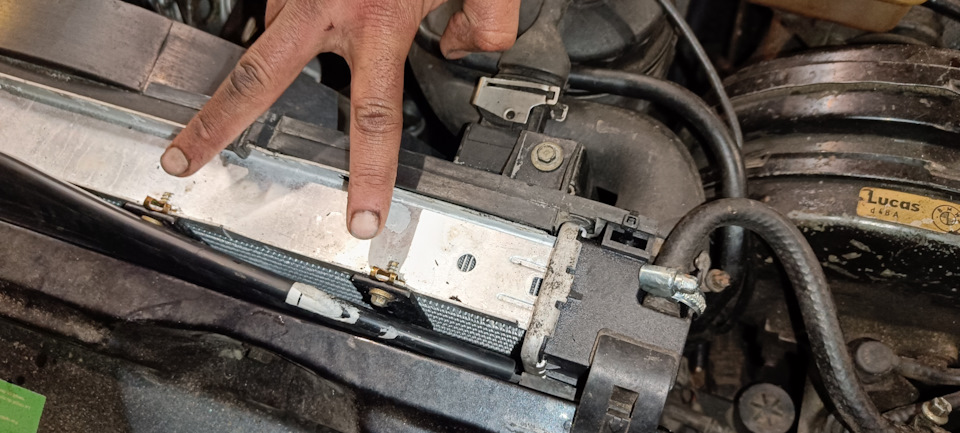

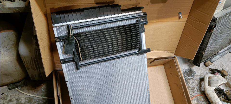

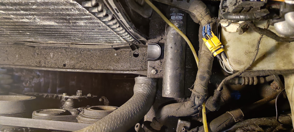

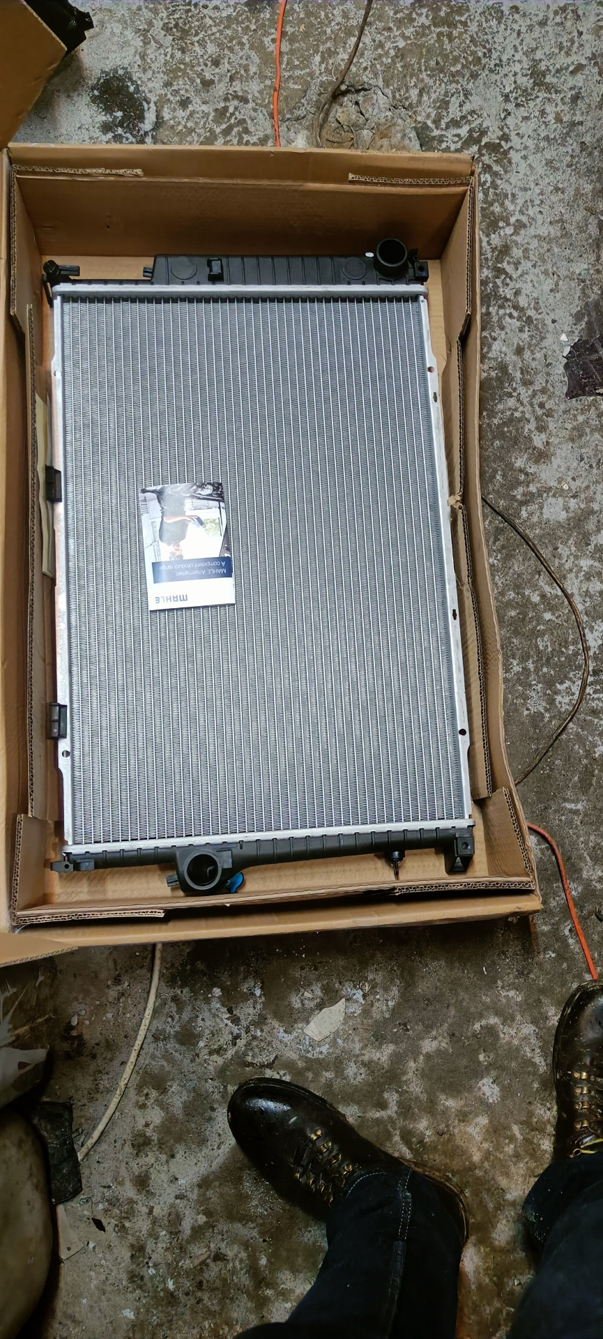

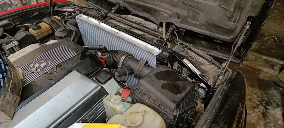

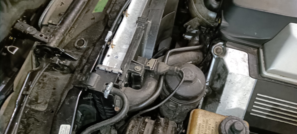

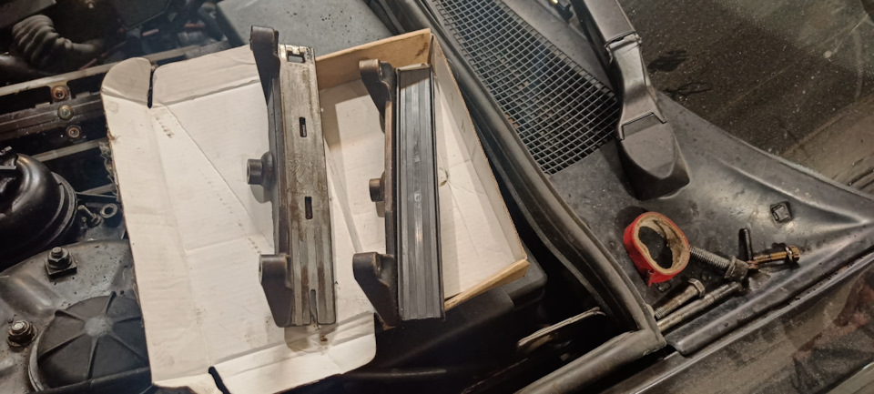

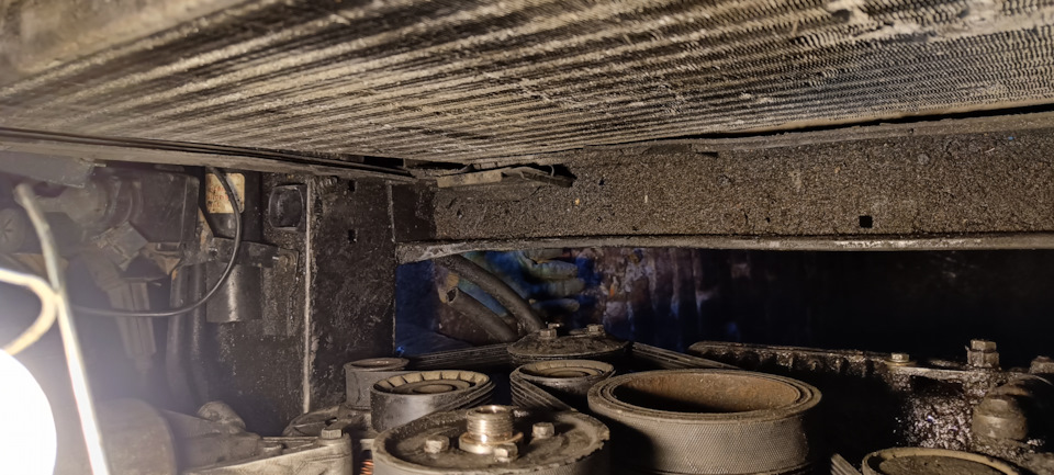

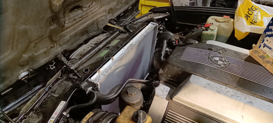

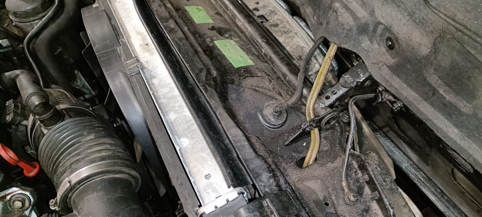

По такому случаю я ещё решил поставить давно засоленный радиатор от M60B40
Правда он под МКПП, как и любой радиатор от M60B40, поэтому пришлось придумывать охлаждение АКПП, для этого я купил выносной радиатор от E34 525, тоже давно лежал, наконец- то пошел в дело, правда я долго не мог сообразить куда его вешать, но по подсказкам товарищей @34-й Скорый и @ap-bmw осознал, что он прикручивается к самому радиатору, у него даже на кромках набиты отверстия под его крепление!
Старые подставки радика на лонжероны к этому уже не подойдут и пойдут по наследству вместе со старым радиком в трича
А для этого огромного радиаторища нужны 2 таких пятачка, один у меня уже был, а второй куда- то потерялся, пришлось купить новый
Не без мата радики встали
Хоботы от автомата пришлось обрезать и просто напялить хомутами на соски радиатора, тут есть 2 оправдания: мне было тупо лениво возить их в РВД, ну и если нужно будет снять радиатор, то это просто скинул 2 хомута и всё, а то раскручивать их между собой такая дрочь, когда они на машине, ну нахер

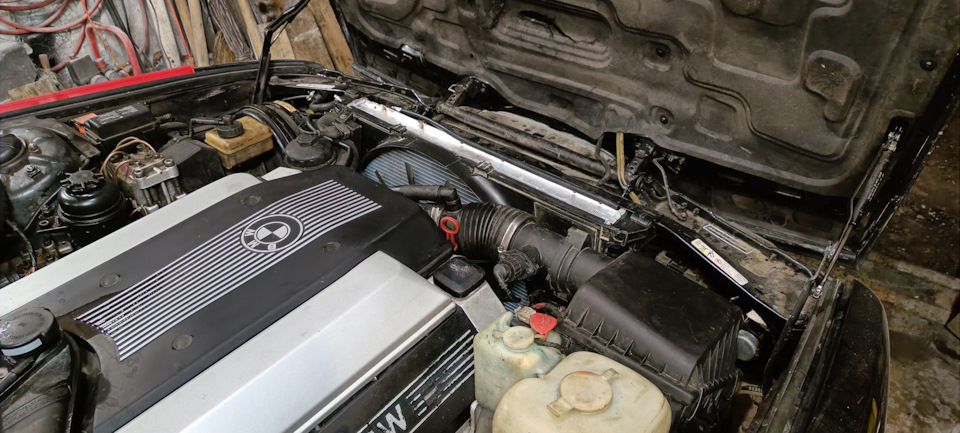

Начинает приобретать вид автомобиля

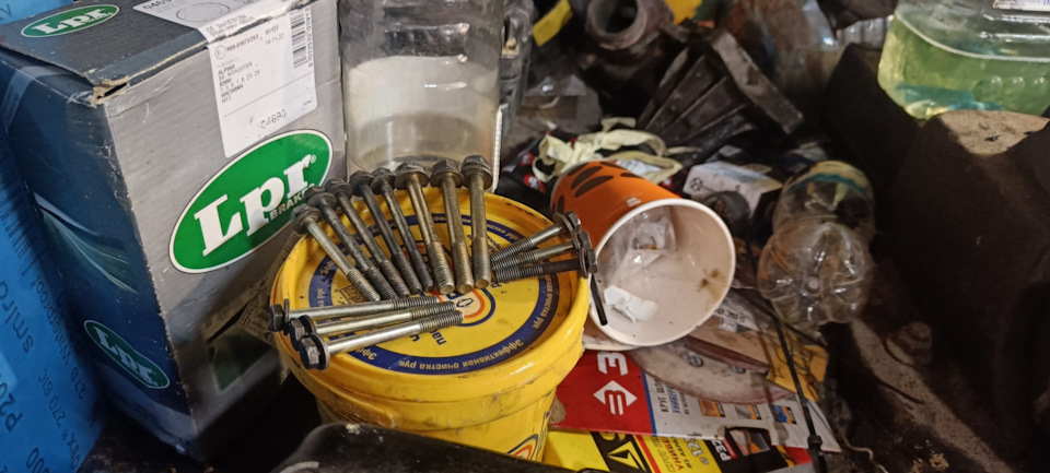

И последнее, замена клапанов на китайские patron, но зато новые, их я тоже показывал ранее :)
И к этому же радиатору прекрасно подошел что? правильно, тоже засоленный уже давно диффузор :)
Правда аук пока прикрутил слева
Я знаю, что у м60 аук крепится на диффузор там справа, но там нужна ещё какая- то спец прищепка, её заказал, обещают доставить до 25 апреля
А ещё я поставил резиночку между радиатором и телеком, правда пока не придумал как закрепить её с той стороны, где висит радиатор акпп :(((

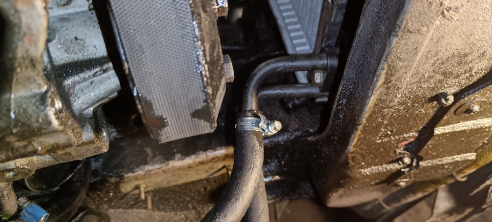

А теперь самое обидное, тестовый пуск и полный прогрев показал, что нигде ничего не протекает и не потеет и что гена вообще не дает заряда :((((
Теперь хз чего делать с ним, покупать другой вообще не охота учитывая их ценник и количество бабла похороненного в этот, думаю попробую его ещё разок скинуть и поставить старое реле бош, если не поможет- повезу на стенд к генодидам, что бы понять, что не так :(((((

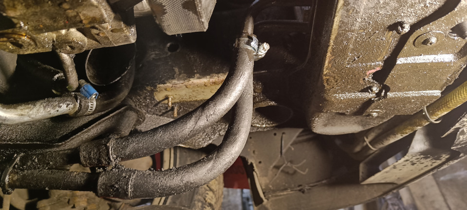

8 часов назад, Bain сказал:
Вообще за время простое такое ощущение, что в машине дриснуло тупо всё, я молчу про то, что рамка лобового загнила! Блядь!
Обычное явление при долгом простое в неотапливаемом гараже с ямой,из которой по зиме тепло просачивается через щели накрытых досок,небось и пузоран зацвёл от носа до опы)
Не, днина там конкретно заантикорена, но таки да, после каждой зимы где- то лезет тварь, на следующие сезоны буду снимать теплый паркинг у дома, впизду, это дешевле, чем потом кузовню маслать каждый сезон.

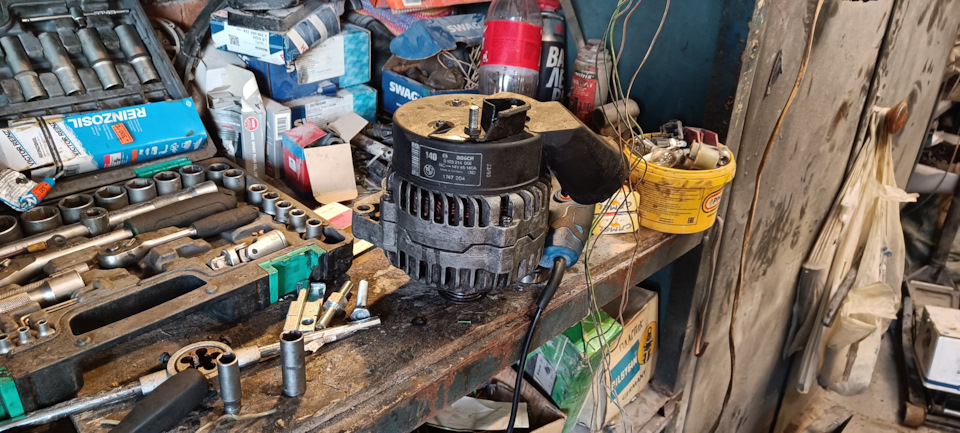

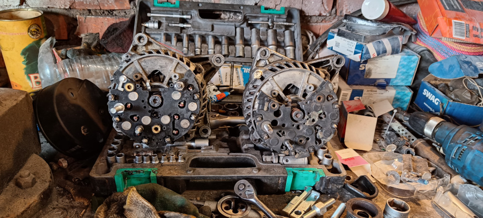

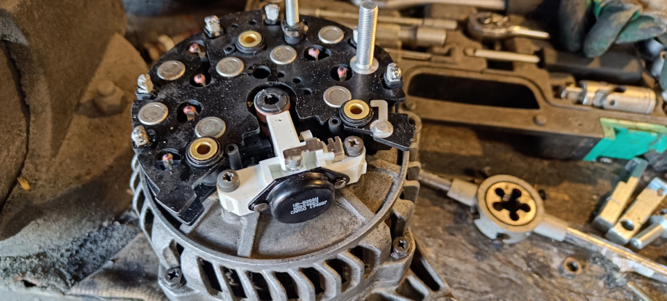

вчера возил гену на стенд, его там весь прозвонили и покрутили, работает лучше нового, сказали что перебрал его отменно и пожали мне руку :)

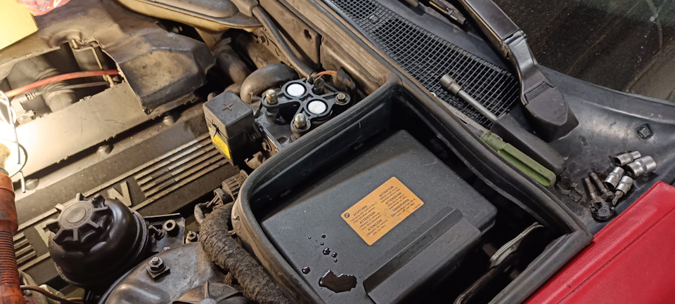

А я вернулся в гараж, поставил гену, получил зарядку, но всё обсирается если врубить фары и прочие потребители, после этого если газануть- скрипит ремень и вот хоть что ты делай.
Зачистил все плюсовые клеммы, там на видео видно, что у меня по терминалу не звонятся 2 шпильки между собой, я его потом почистил и стало всё ок
массу на движок тоже проверил, она впорядке.

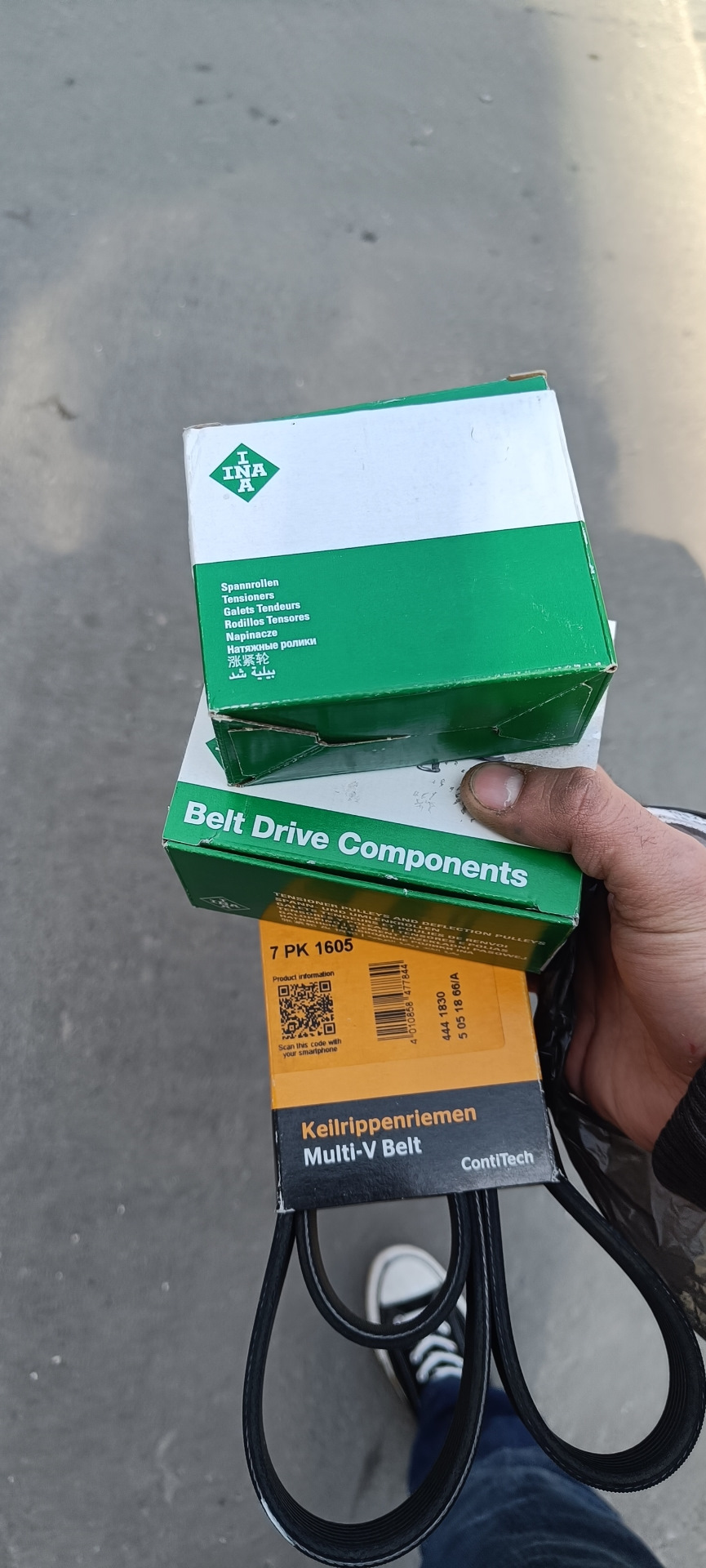

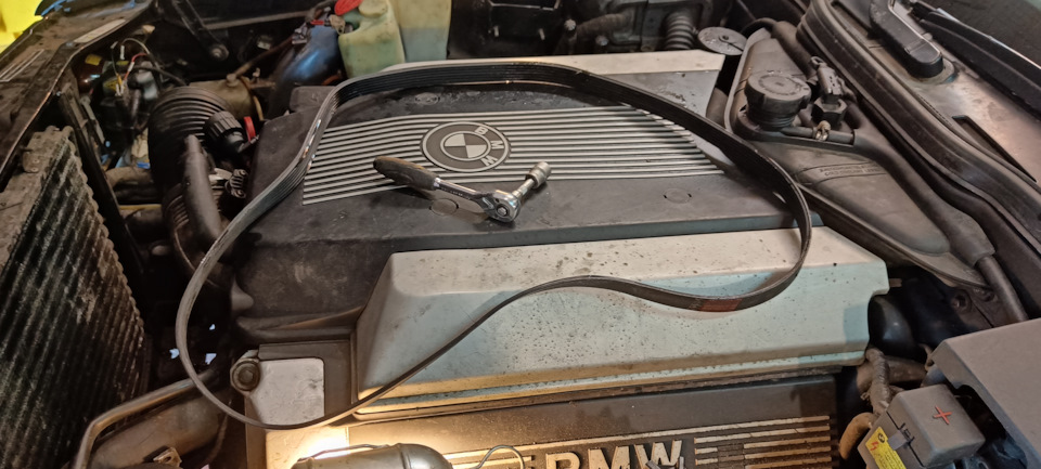

Заказал другой ремень ( щас стоит gates ), буду ставить контик
Думаю ещё над роликами, но цена в 2500 ( INA/LUK ) за каждый заставляет жабу квакнуть
какие лучше брать? или не кроить и листать за ину?

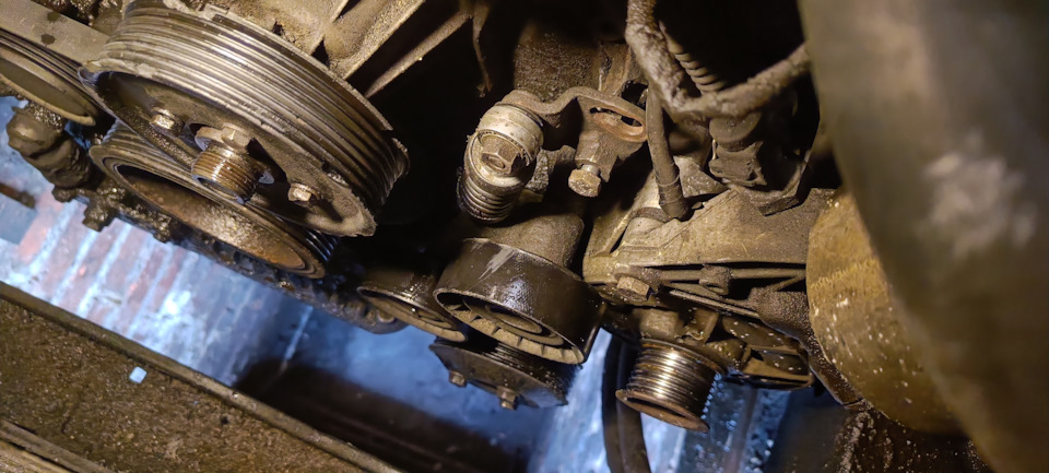

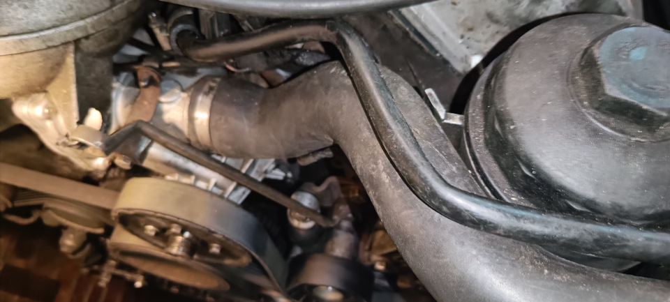

Вчера вечером погнал в гараж

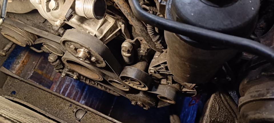

Там помыл и почистил все шкивы

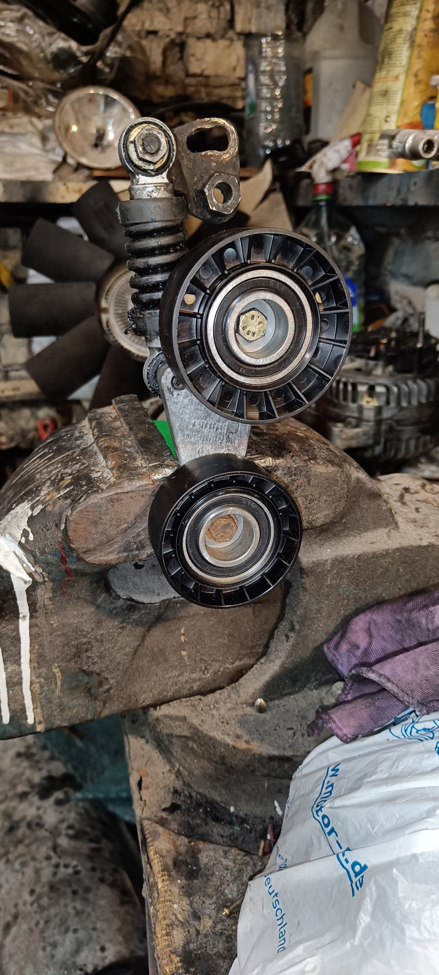

Отпидорил площадку натяжителя/роликов, поменял их
И тут, как говорится, если не понос, то золотуха блядь!

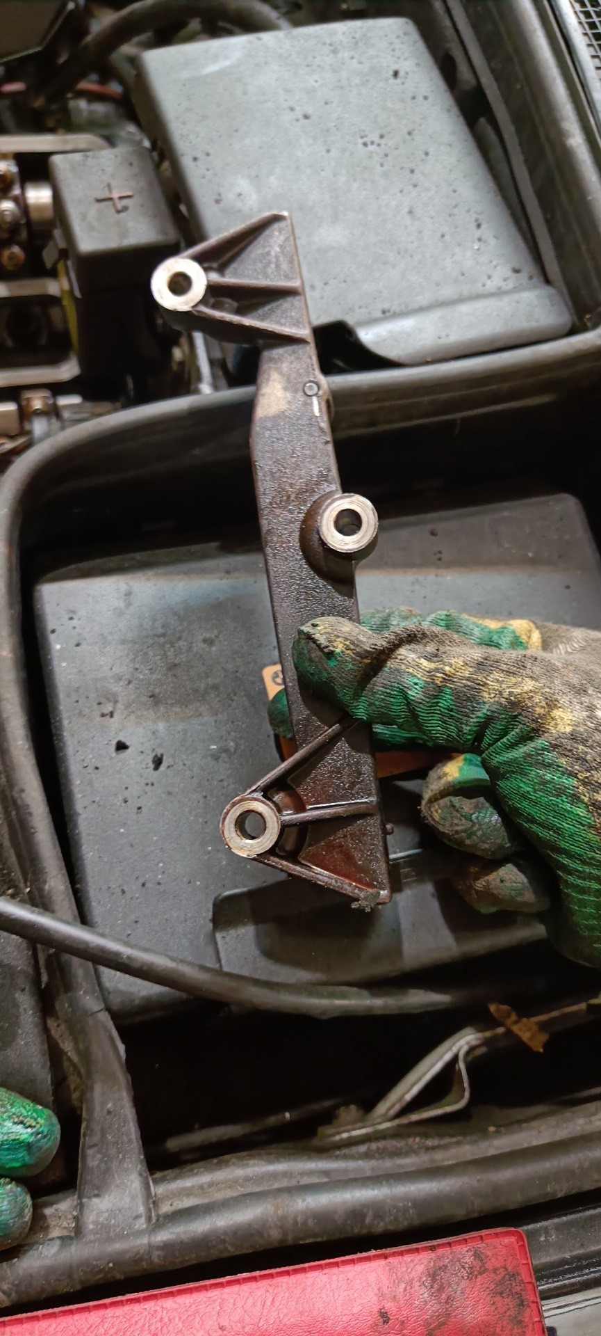

Возвел натяжитель и уже собираюсь его закрутить, а болт не крутится и всё!
А там есть нюанс, что как только я свапнул мотор я его перетянул и отколол кусок от платформы с резьбой под него, но платформа была глубокой и болт туда нормально вворачивался, но это всё в прошлом, а вторая точка крепления уже была со слизанной резьбой
Тут очко резко сужается до диаметра иголки, ведь по хорошему это замена крышки ГРМ, а замена крышки ГРМ- снятие крышек обеих ГБЦ и поддона, а это уже капитальная, долгая и очень геморная работа :(((
Я на всякий случай посмотрел видео по сборке ГРМ дабы точно понимать на что я попал
И если я верно понимаю, то натяжитель крепится на 3 этих точки, одна из которой стоит на крышке левой ГБЦ
Поэтому я решил попытаться сходить по пути кроилова:
Привернуть натяжитель на 2 точки, порную и фиксирующую ( посередине ), если он будет так держаться, то забыть про это всё до замены крышки.
Но тут тоже есть нюанс, что в этом моторе уже кто- то слизал резьбу и там :)))
Но тут не великая беда, я просто нагоню там новую резьбу, а вот если держаться не будет, то придется прямо вварить шпильку в верхнюю точку крепления и потом просто стопорить наклон натяжителя гайкой в эту шпильку, но тут ещё нужно найти того, кто возьмется сделать это вот прям на машине :((

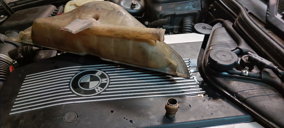

А и ещё в прошлые посиделки отвалился сливной сосок на расширительном бачке, тварь, благо на полке был ещё один, но тот бачок я хотел поставить в трич :((
Одно радует, что с моим костылем в виде накинутого на натяжитель гаечного ключа привязанного к дросселю удается ненадолго запустить движок и все скрипы пропали и зарядка- 14 стабильных вольт :)

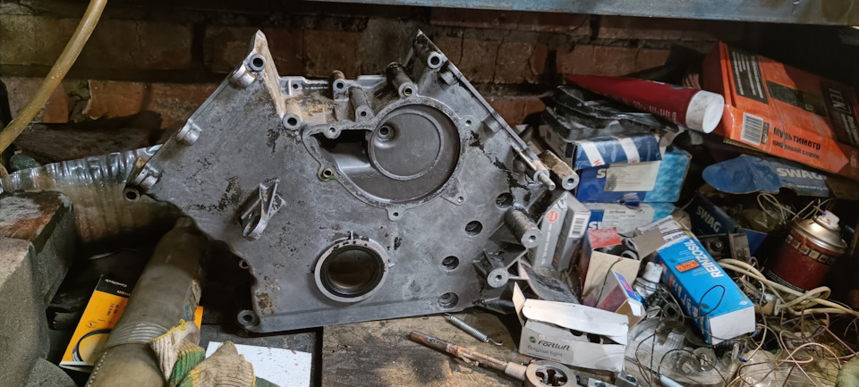

Крышка приехала! :woot_jump:
Я её сразу помыл, коричневая гавча чёт не отходит, похуй

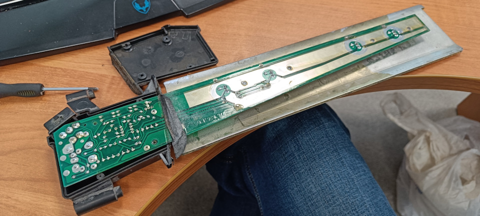

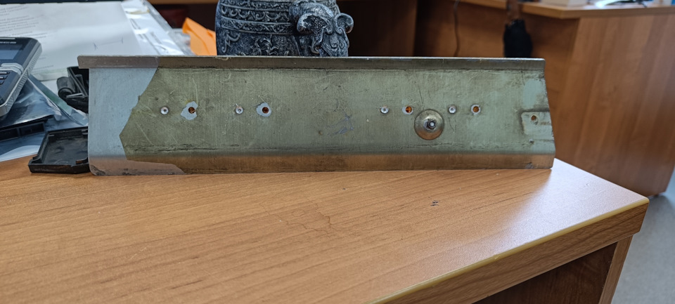

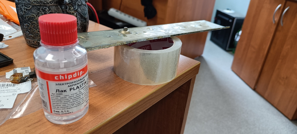

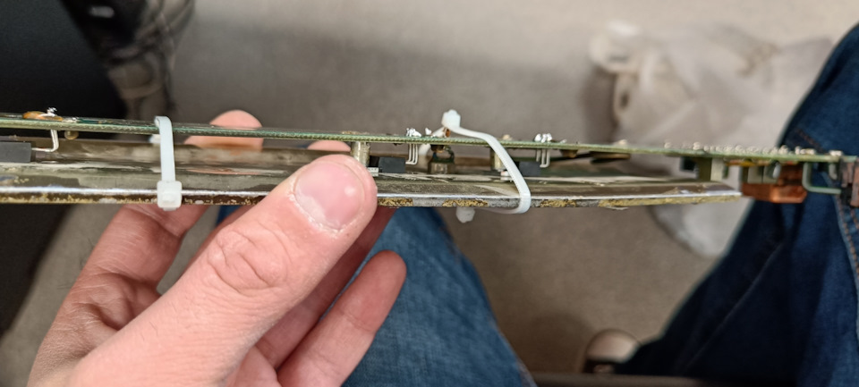

Ещё взял на работу неисправную саблю, клепки отсверлил заранее, завтра задристулирую её

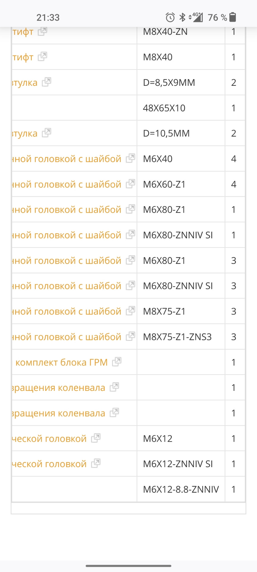

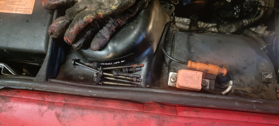

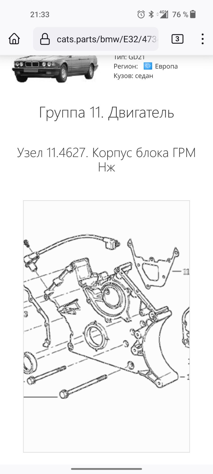

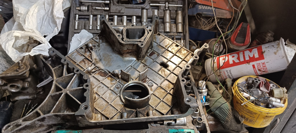

Алярма!!!! приложив к крышке натяжитель я понял, что немного обкакался т.к. одно из 3 ух натяжителя крепится на крышке левой гбц, начал роняя кал шакалить её и нашакалил на разборке на Смирновской улице, 25с1 вроде, забрал в обеденный перерыв, а уже вечером после работы пошел помыть её, показал дядь Тёме @ap-bmw  и он меня потыкал в то, что крышка- то от М62!
Блятб! Я слепой мудвин :(((
Сегодня вернулся туда, от м60 не нашлось, поэтому забрал деньги назад, открыл авито, увидел крышку на BMWCLASSIC, спросил адрес, говорят Смирновская 31....тут у меня начинается загрузка, а я нахожусь на Смирновской 21к1 :))
Я короче выехал с территории бизнес центра, проехал на противоположный его угол и там BMWCLASSIC сидят ыыы :)
Купил у них уже правильную крышку
Поговорив с парой людей понимаю, что для замены крышки ГРМ всё же придется снять поддон, правда малый...а я как раз видел как из стыка с ним торчат красные лохмотья, походу там никакого уплотнителя кроме дешевого красного дерьметика, купил прокладос ему
Вот думал сегодня начать разваливать мотор, но пока ездил ебался с этими крышками, пока трич помаслал- сильно похолодало, да и время уже было 9 вечера, там сильно много не развалишь, придется после праздников ждать потепления и браться :((

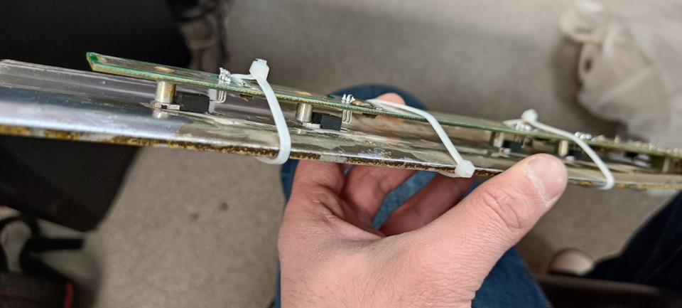

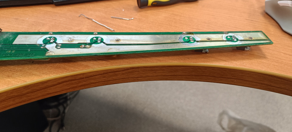

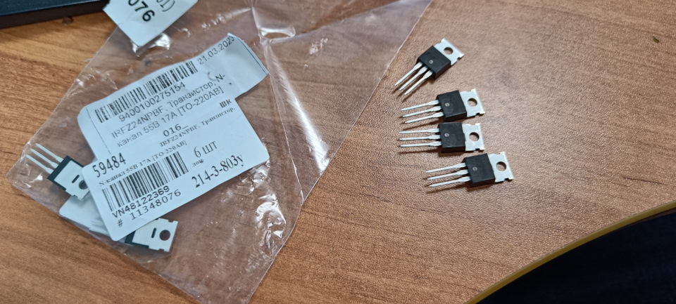

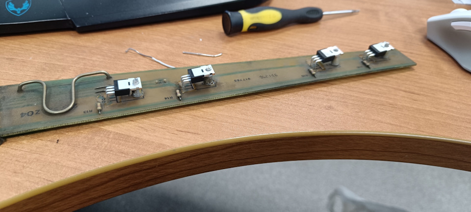

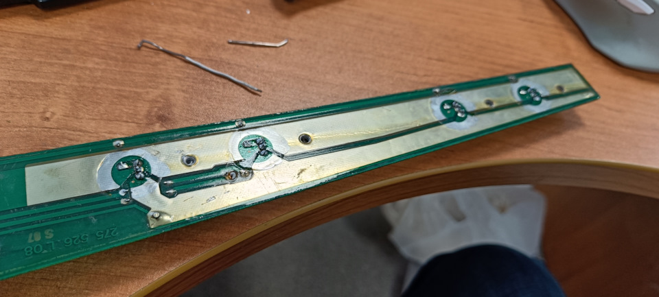

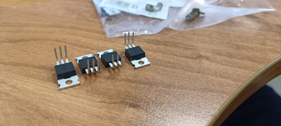

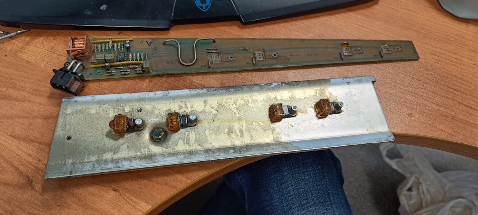

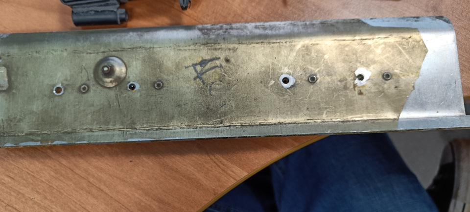

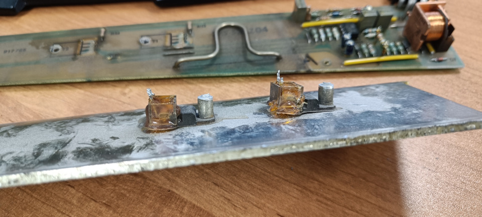

А пока перепаял транзисторы на сабле

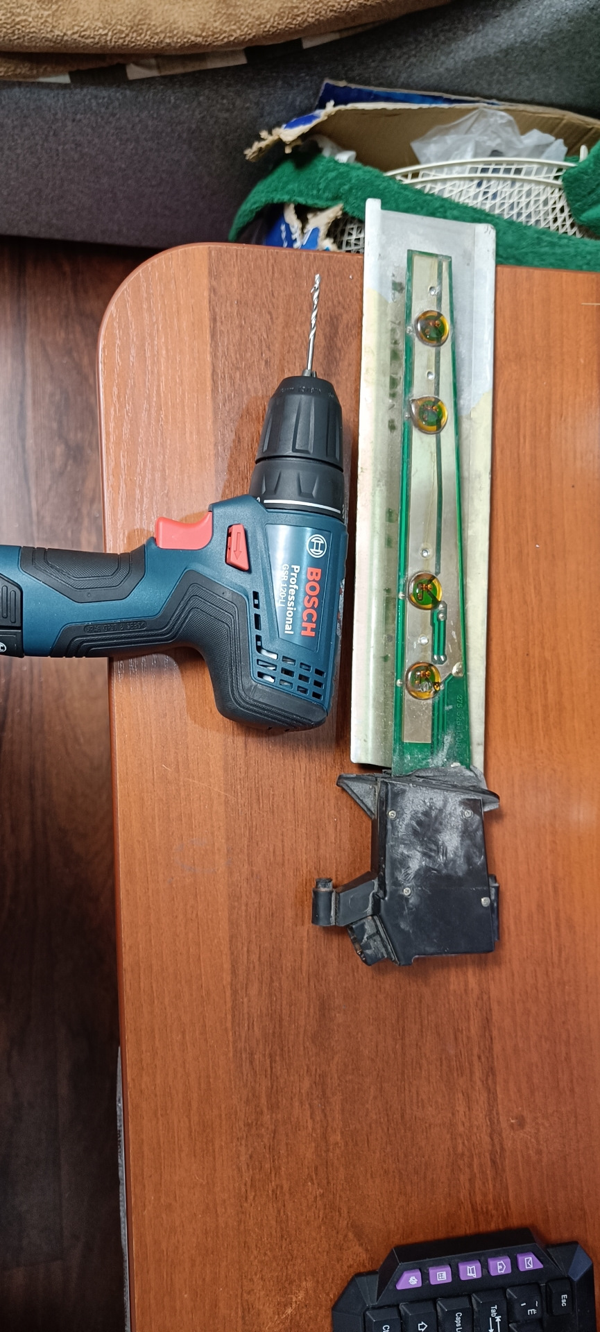

Клепки пришлось отсверлить и заново эти втулочки не заклепать :(
А вот это что такое рыжее, чем залиты транзисторы? оно упругое и при этом склеивало 2 части сабли
Жлыгу- радиатор перелачил
Впаял новые
Нужно придумать, чего бы заюзать вместо этих втулок
Пока так оставил
Нужно придумать как и чем передавать тепло от транзисторов на жлыгу, я пока думаю между тем, что бы просто намазать их термопастой и теплопроводным клеем залить...с Толиком совещался по этому поводу, он топит за термопасту, чё думаете?

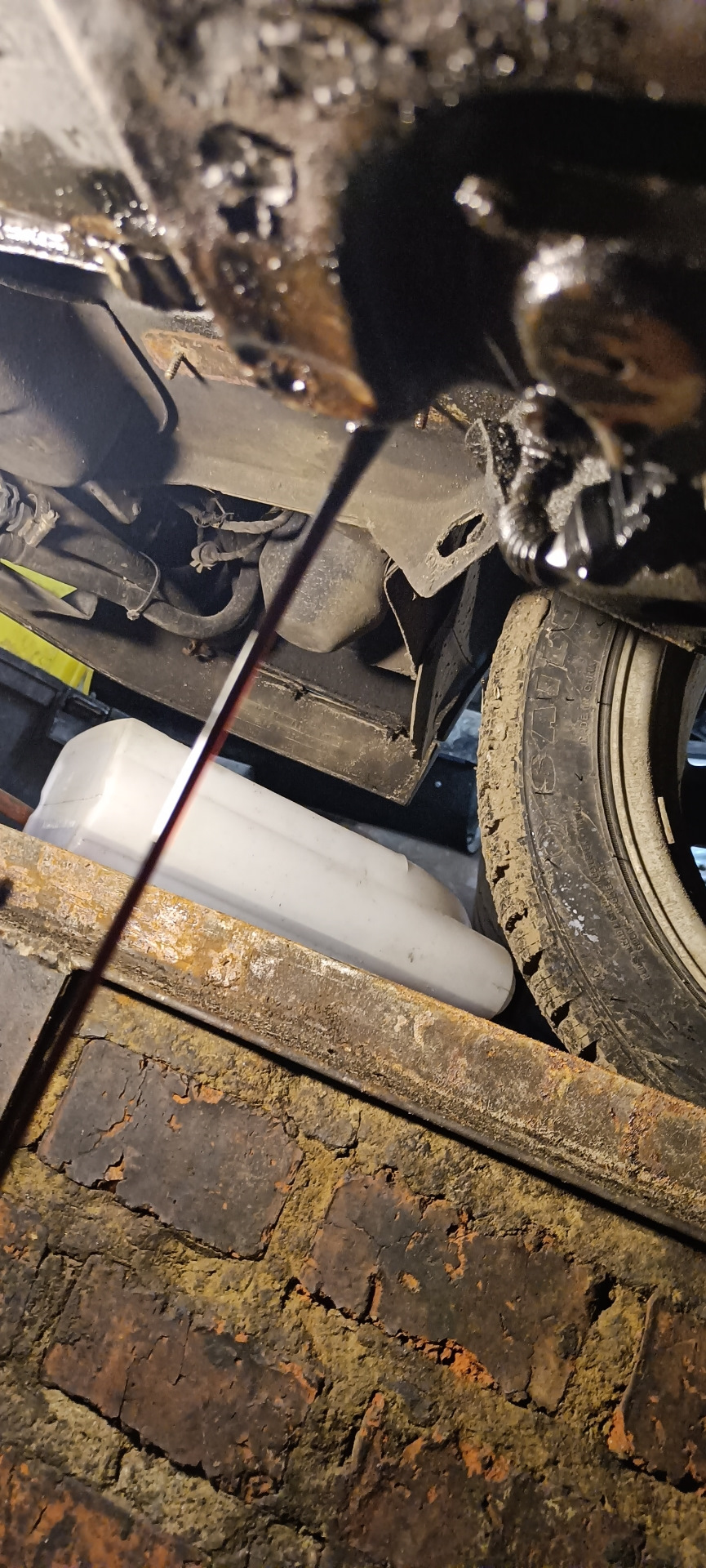

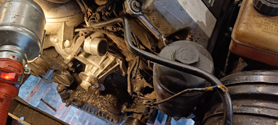

Сегодня не без препятствий ( опять гнвисты мешали работать ) слил масло, на всякий случай через фильтр перелил обратно в канистру, вдруг будет какой- то пиздец и придется потратиться так, что денеков на масло не останется :))

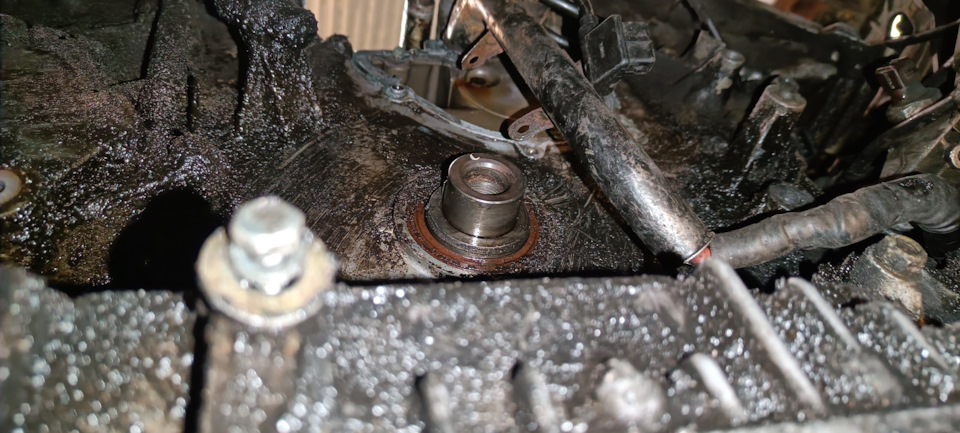

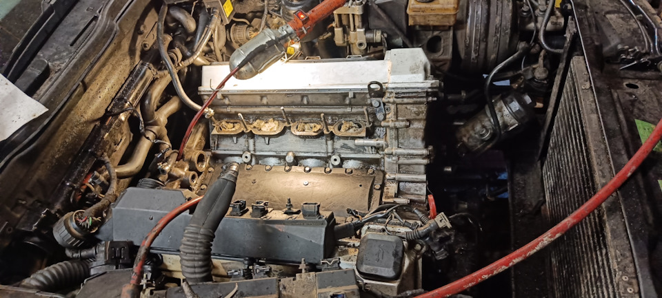

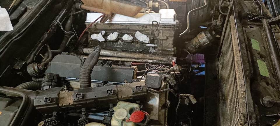

Пошкрябал мотор от гавчевых сталактитов, снял коллектор с рампой и впуском....
Завтра не могу понять, надо ли откручивать от мотора комрессор и насос ГУРа, что бы снять лобовую крышку...если долго понять не смогу- надо будет скинуть малый поддончик и прикинуть, получится ли через него крышку отвернуть
А да, забыл, выкрутил болт из колена без особого гемора, воткнул стопор в маховик через колокол кпп да и сорвал большим воротком, не понял, почему для многих это такая трагедия

Посмотрел на мотор, не понял вообще как его разбирать, решил пока не поднял сами клапанки- пидорнуть его, начал тупо лопатой глину с него скидывать :)

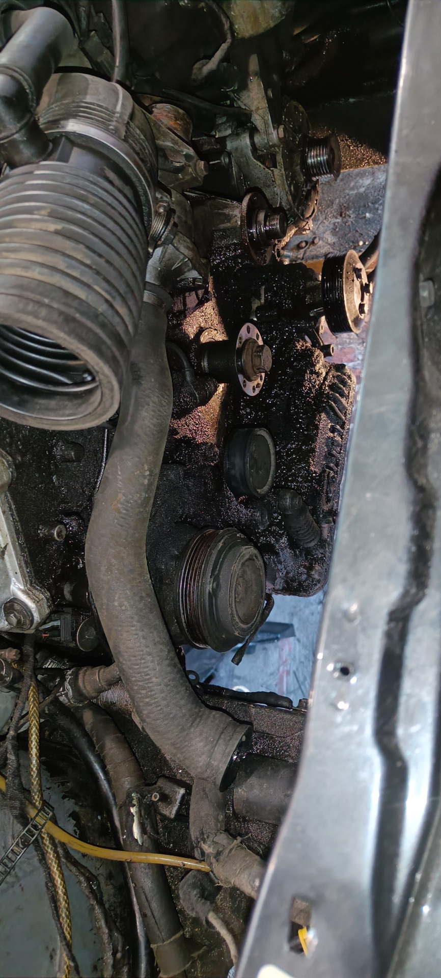

Чистить развал вообще замучился ппц, копал сначала лопаткой, потом шпателем, после каждого подхода сбивал разрыхленную глину компрессором поднимая гавчёвые фонтаны, просто всё вокруг задристало этой глиной и сам весь как папуас черный :)
В конце поливал винетом и выдувал останки, потом опять винетом и тряпочкой потер
Собственно, демонтированная ступица демфера и отсутствующий болт колена :)

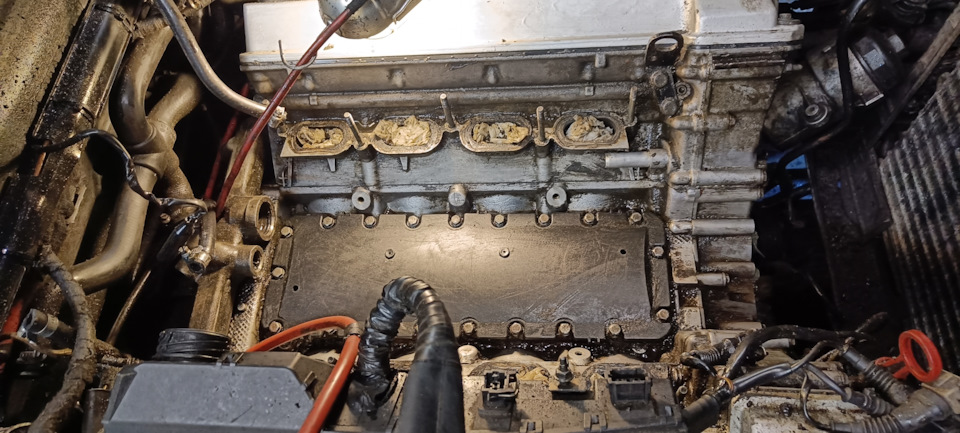

Прошлые мероприятия по переуплотнению клапанных крышек оказались успешными, вокруг них ни единого масляного пятнышка не было!

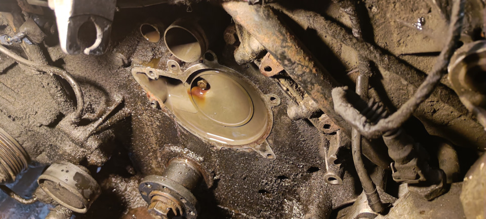

Так же вся правая сторона мотора была сухой и относительно чистой, а вот справа творился аЪ и Израиль :((( Видимо где- то там по крышкам и хуярило, толщина масляной шубы просто поражает, я туда треть пальца засунул :(((

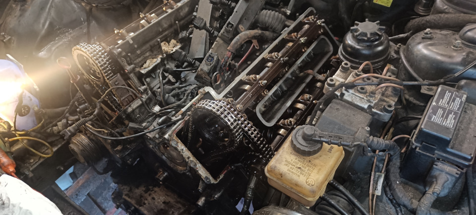

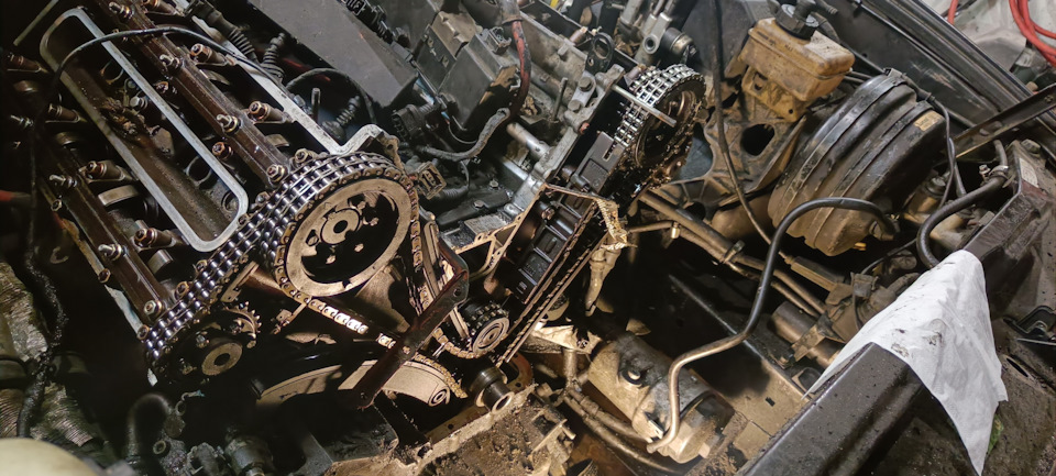

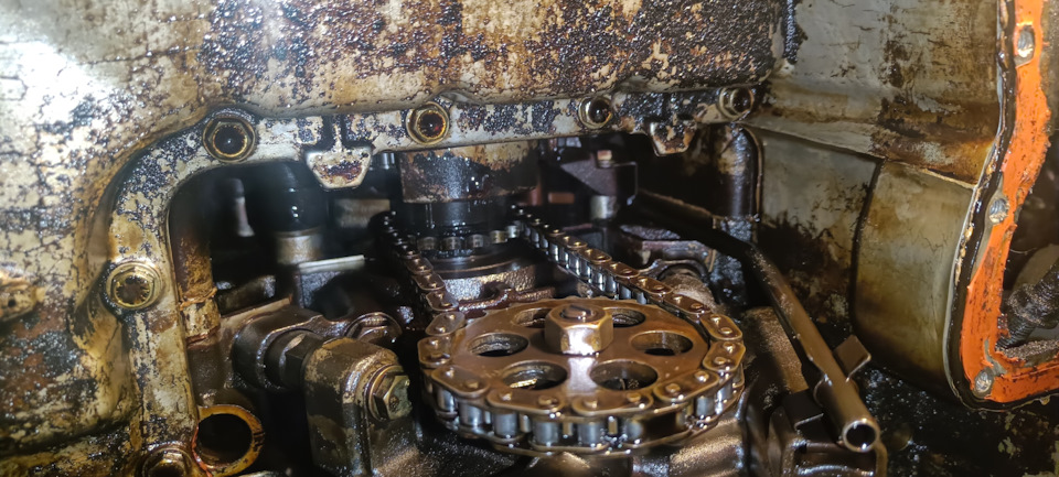

Снял клапанные крышки

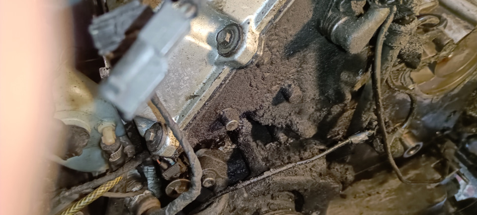

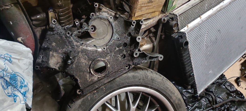

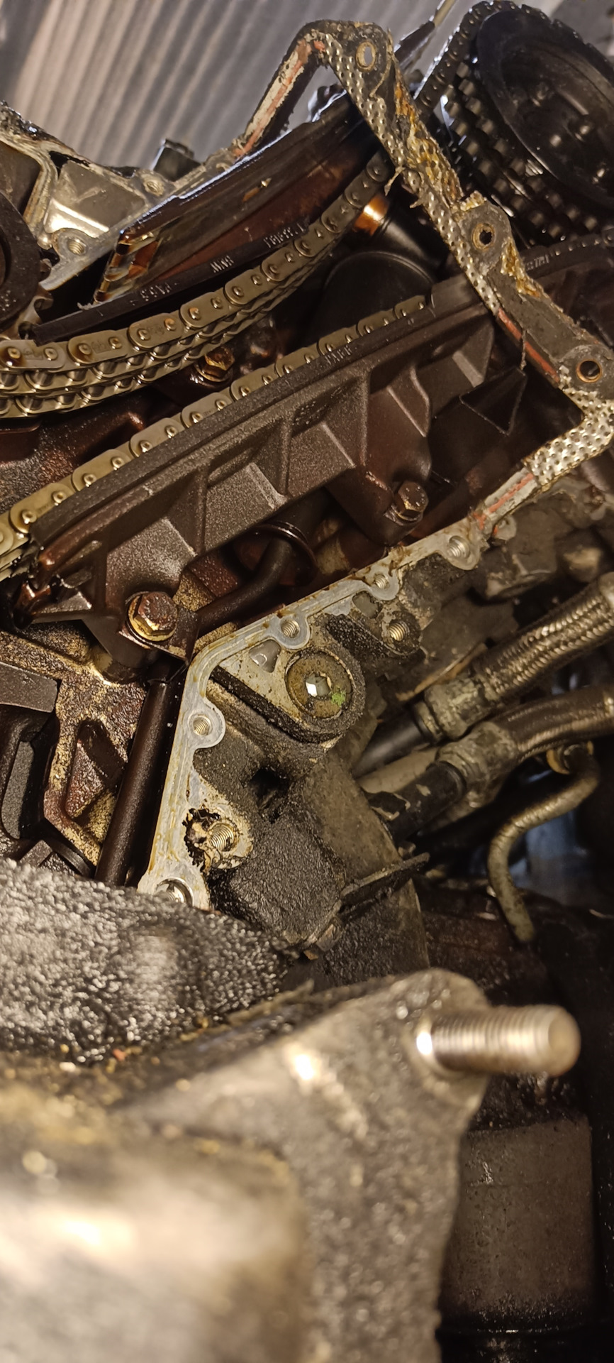

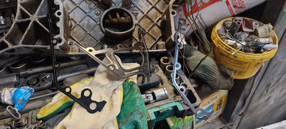

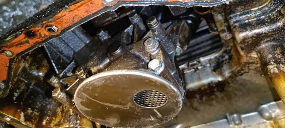

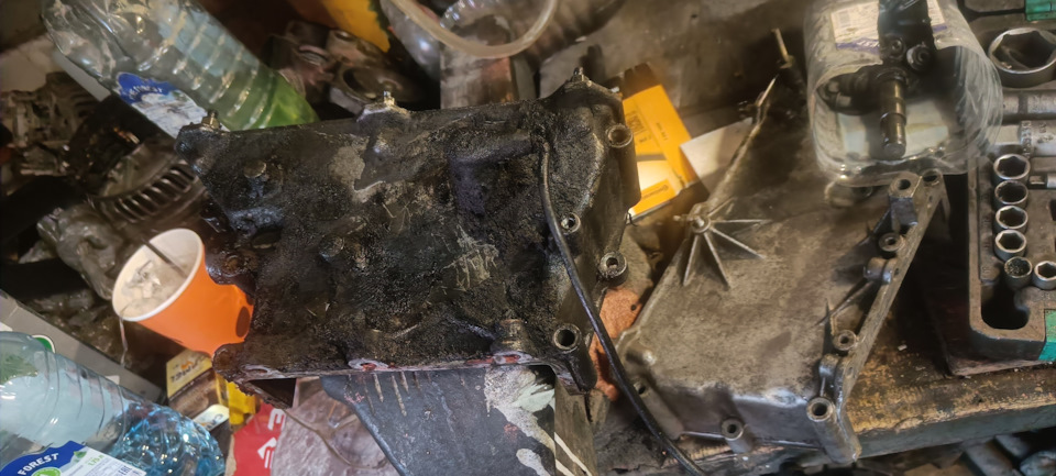

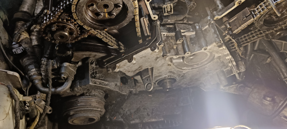

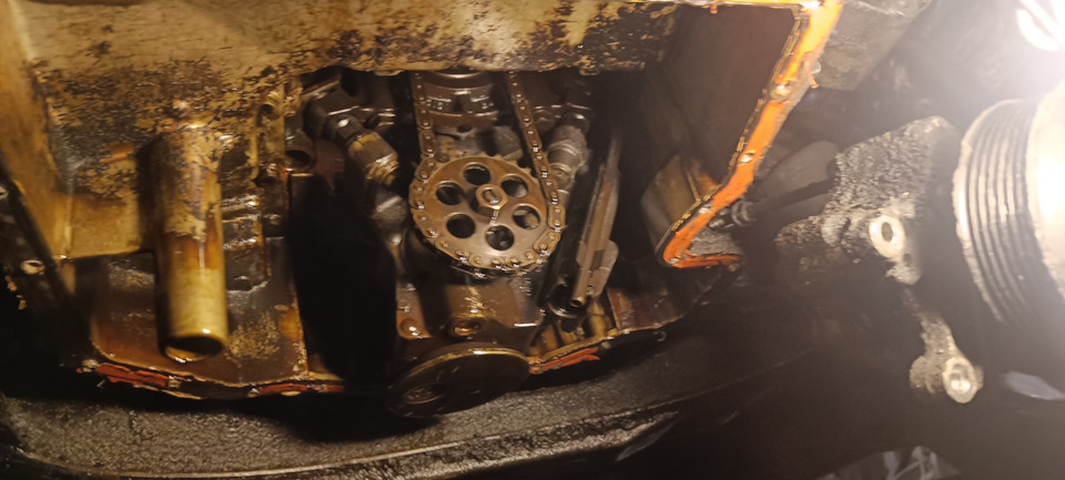

Начал откручивать болты лобовых крышек и а****, посмотрите насколько жирные шматки ублюдского красного дерьметика
И он там тупо везде! И следы прокладок были только кусками, т.е. его походу просто мазали на ошметки прокладок, мда

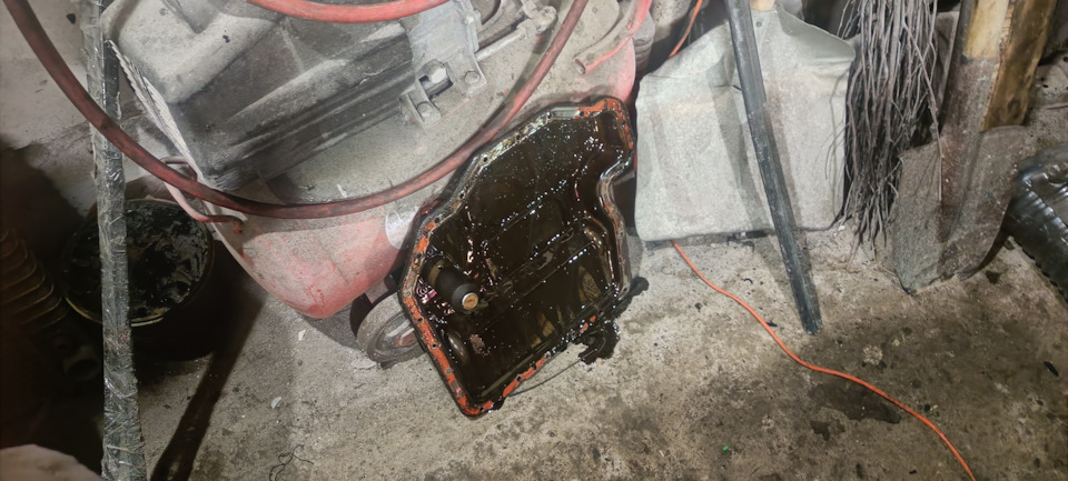

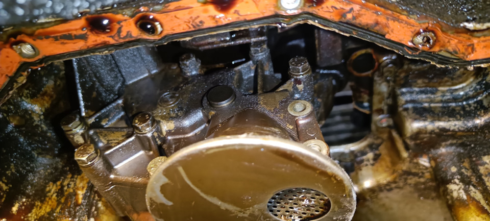

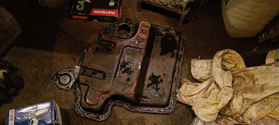

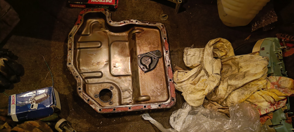

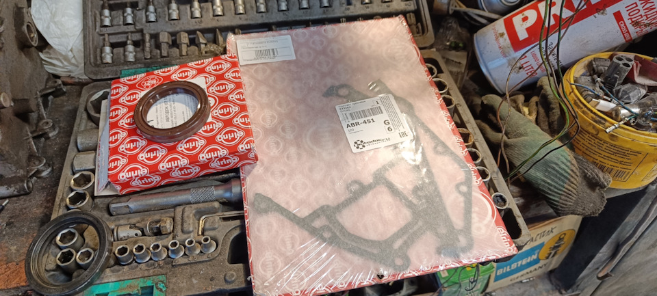

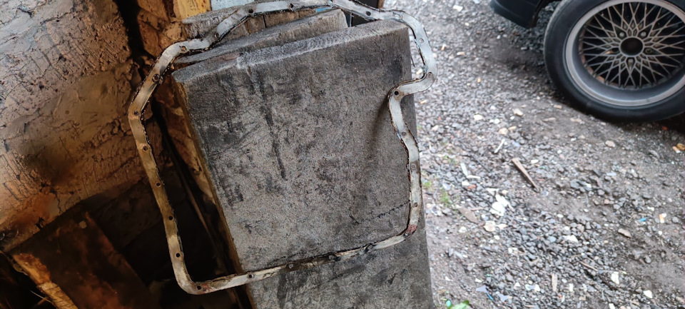

Скинул малый поддон, в нем тоже не было прокладки, только жирно навалено красное говнище

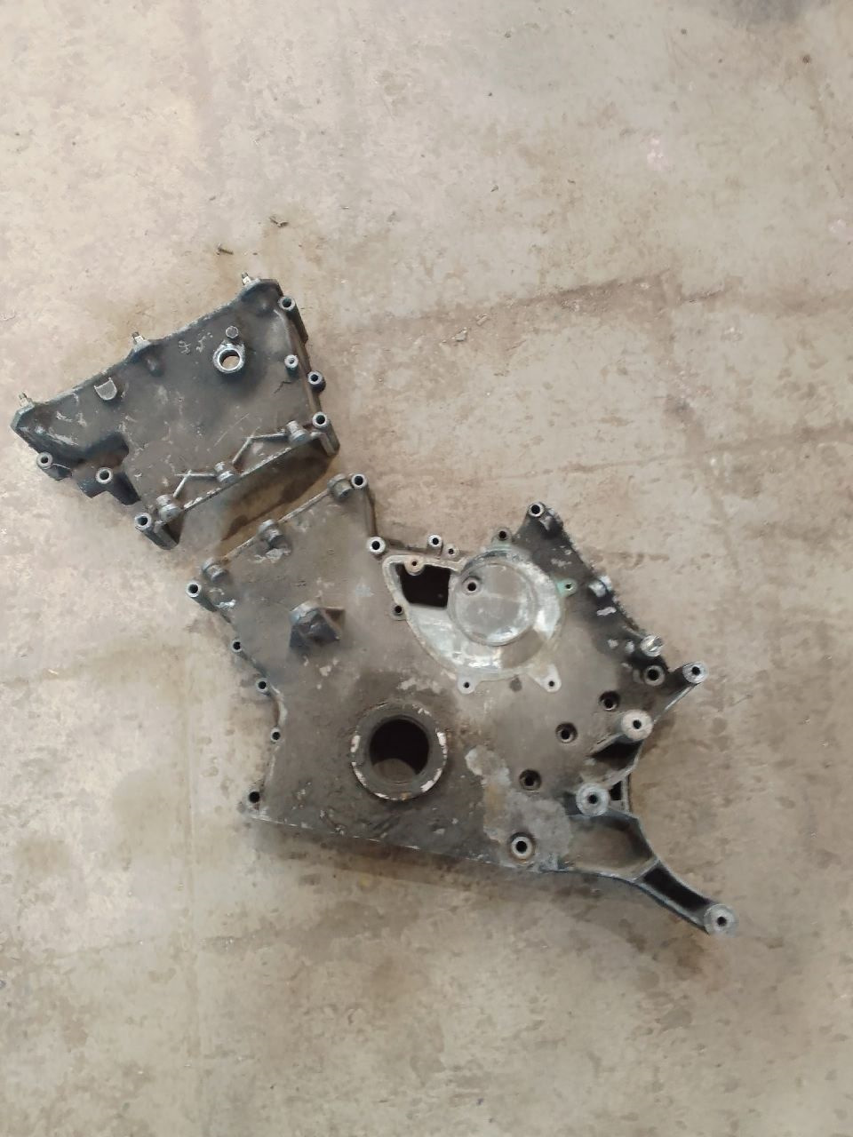

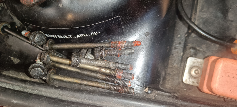

А вон болты, крепящие крышку ГРМ снизу
ещё один справа за пределами поддона, тут же видно сливную масляную трубочку системы вентиляции картерных газов

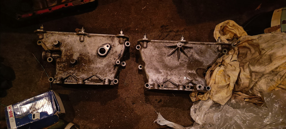

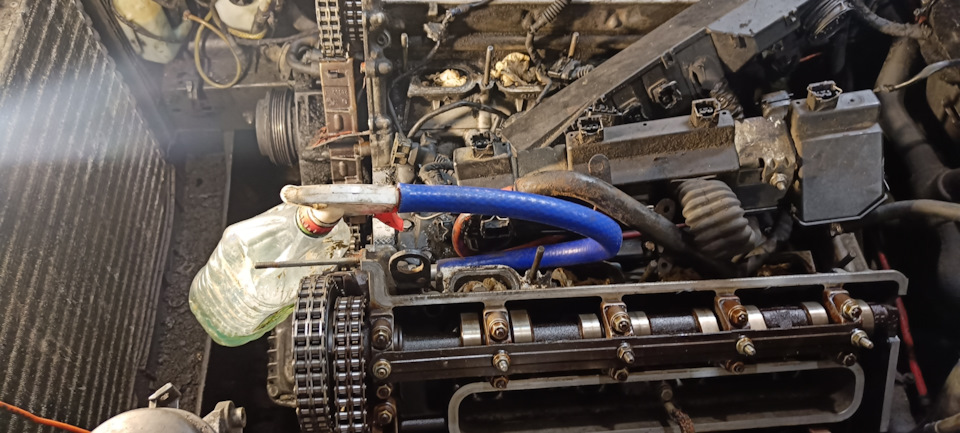

Снял крышки, их я тоже купил другие, кстати, очень удобно оказалось смотря на них ориентироваться, где откручивать на моторе :)

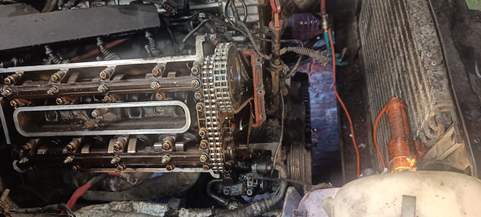

В целом по ГРМ нареканий нет, башмаки эти пластиковые целые, небольшие борозды от цепи есть, но никаких трещин нигде нету, только цепь подрастянута, но не прям п*****, ща посмотрю цены и наличие, может быть заменю её, если есть в Москве не за ебанутый ценник.

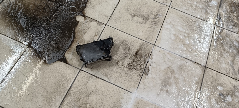

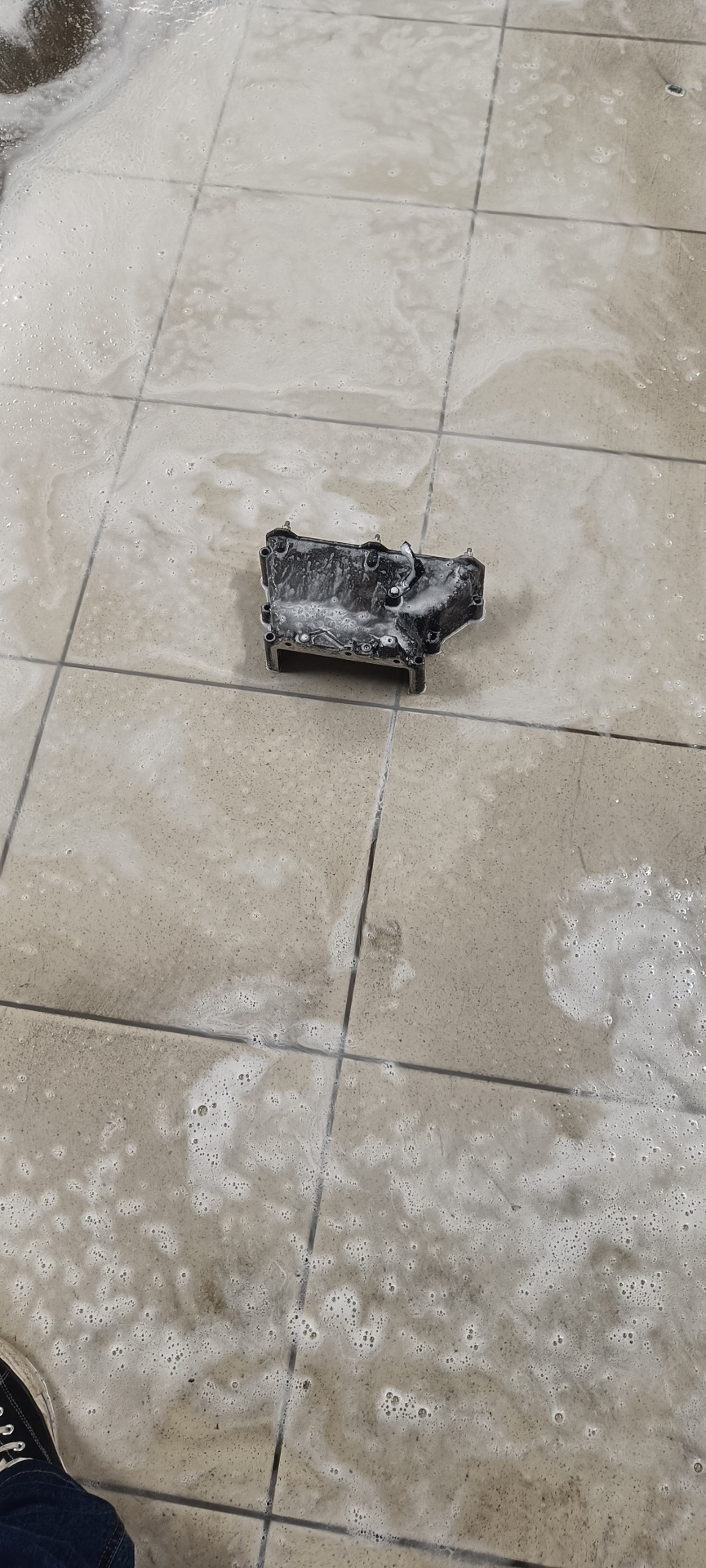

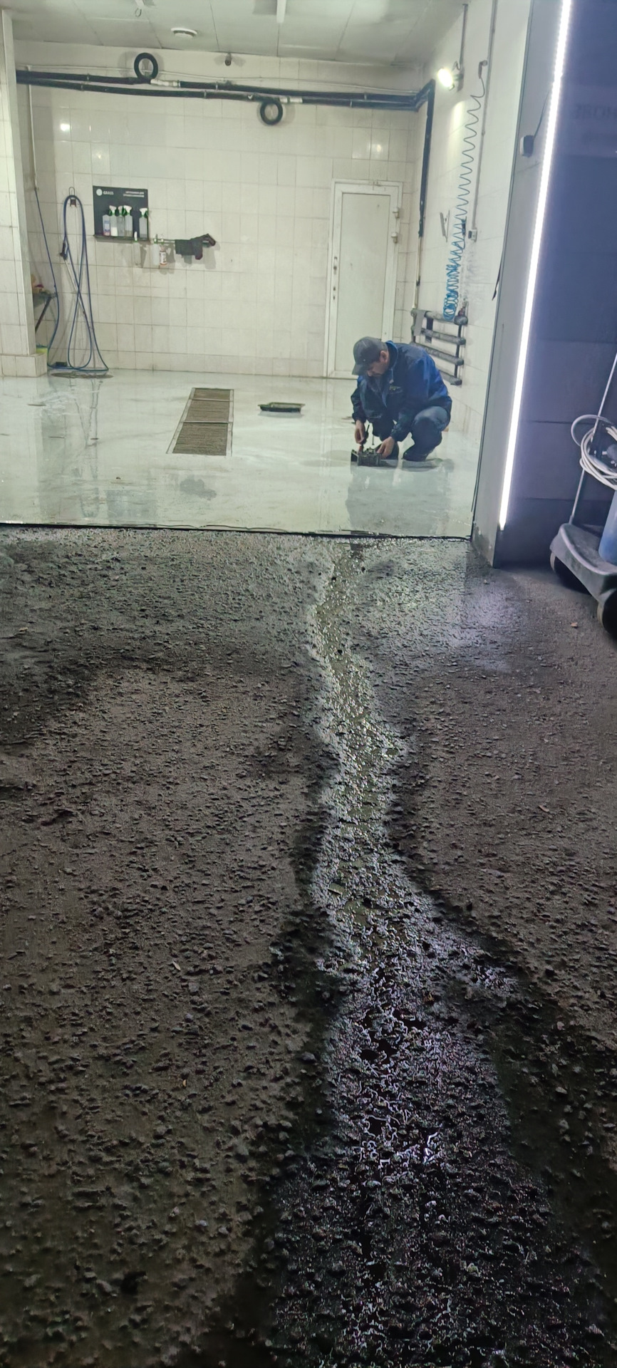

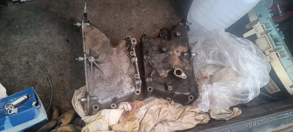

Крышки ГБЦ с поддоном кинул в трич и отвез на мойку

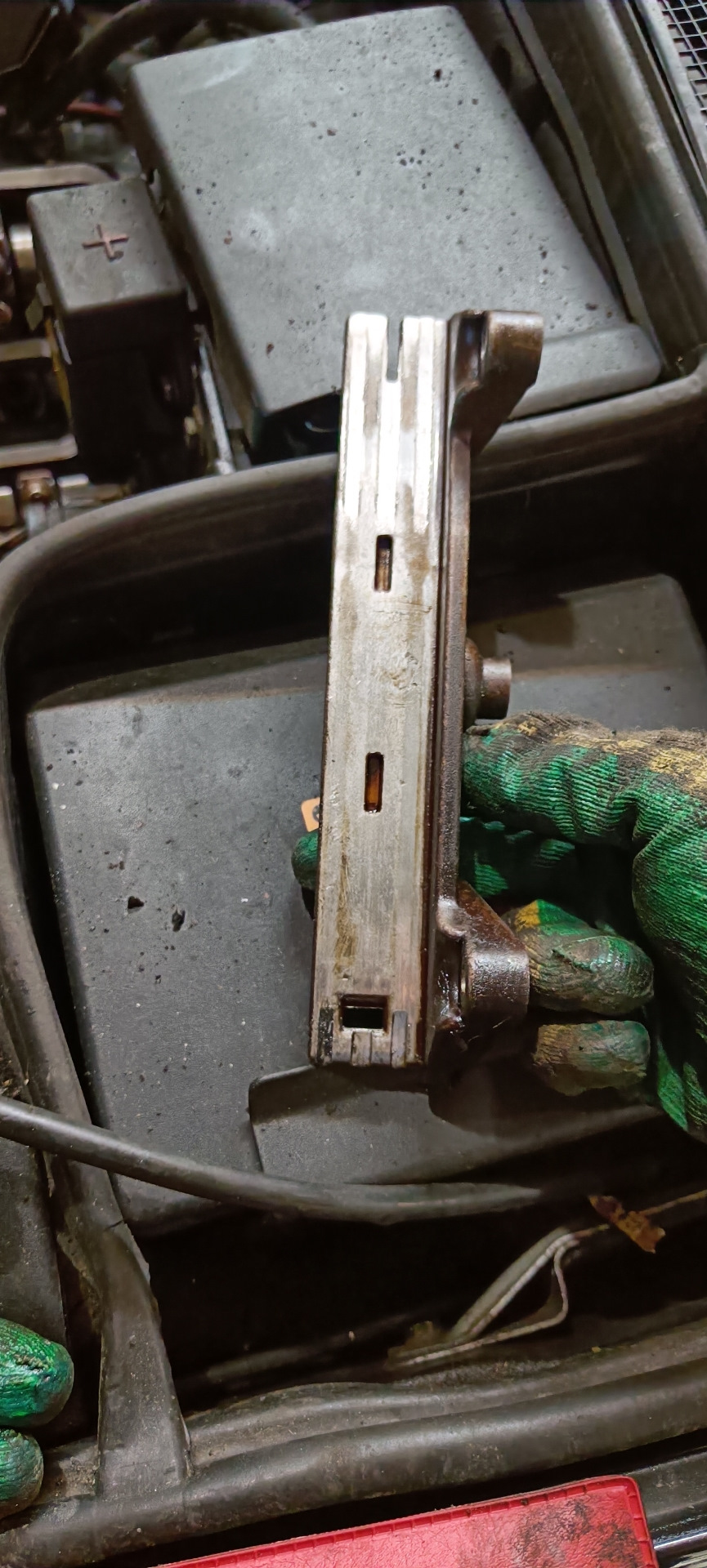

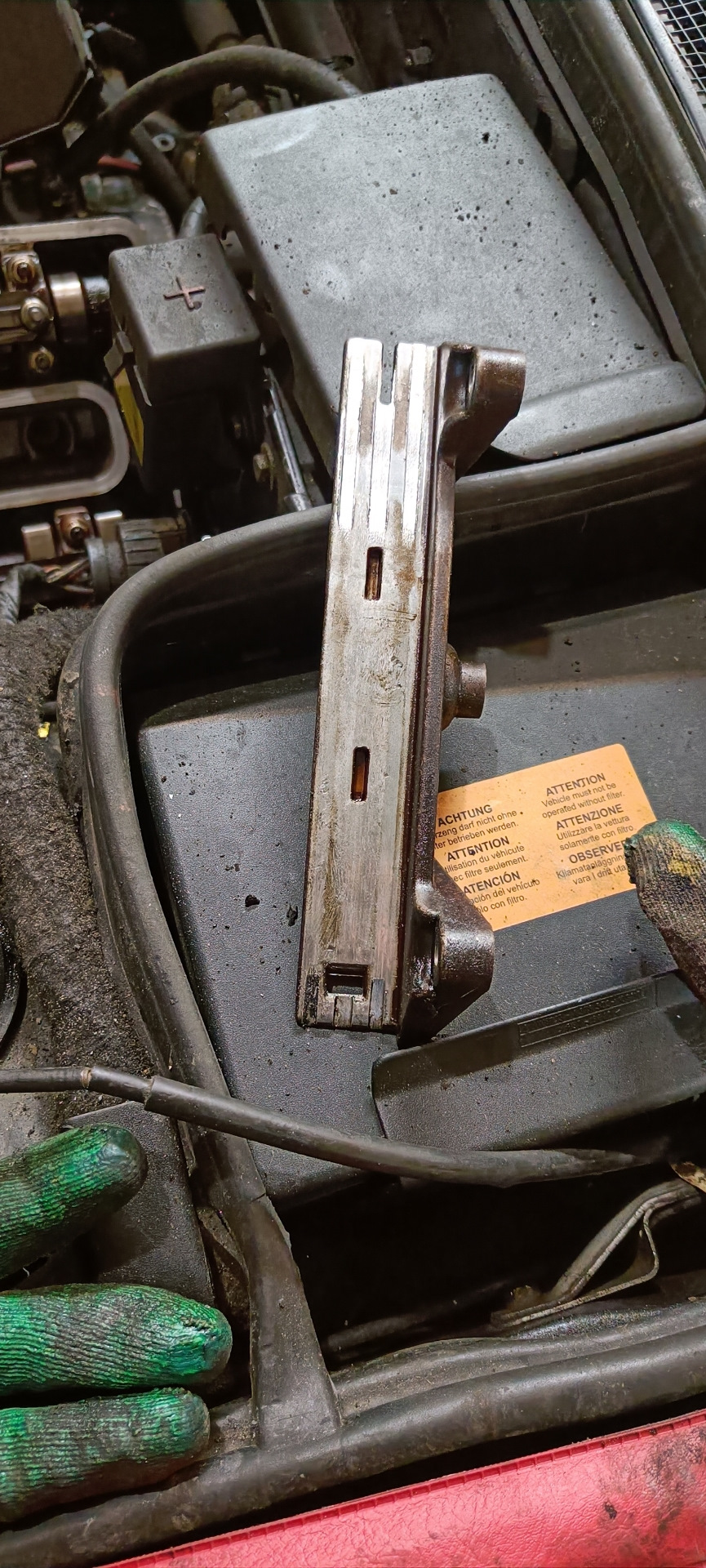

Вопрос по морковке, я чёт думал, что её возможно поменять не трогая ГРМ, но не понял как это сделать, видимо это невозможно :((
Как быть? Может есть какие лайфхаки? Или так её не заменить? А если не заменить, то может тогда сверху в развале может одеть шланг и шланг воткнуть в лейку, в неё залить какого- нибудь нефраза или карб клинера и надуть через эту вандервафлю промыть и продуть морковку и трубку слива масла? А если так, то какое давление там допустимо, что бы морковку внутри не распидорасило?

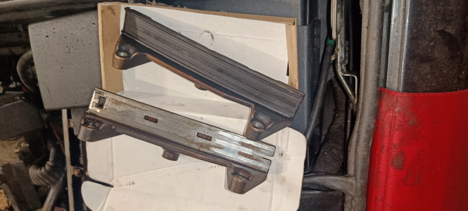

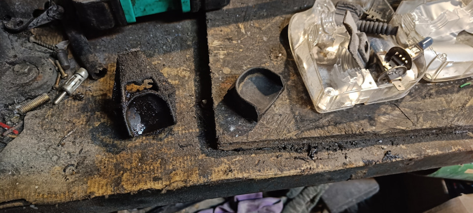

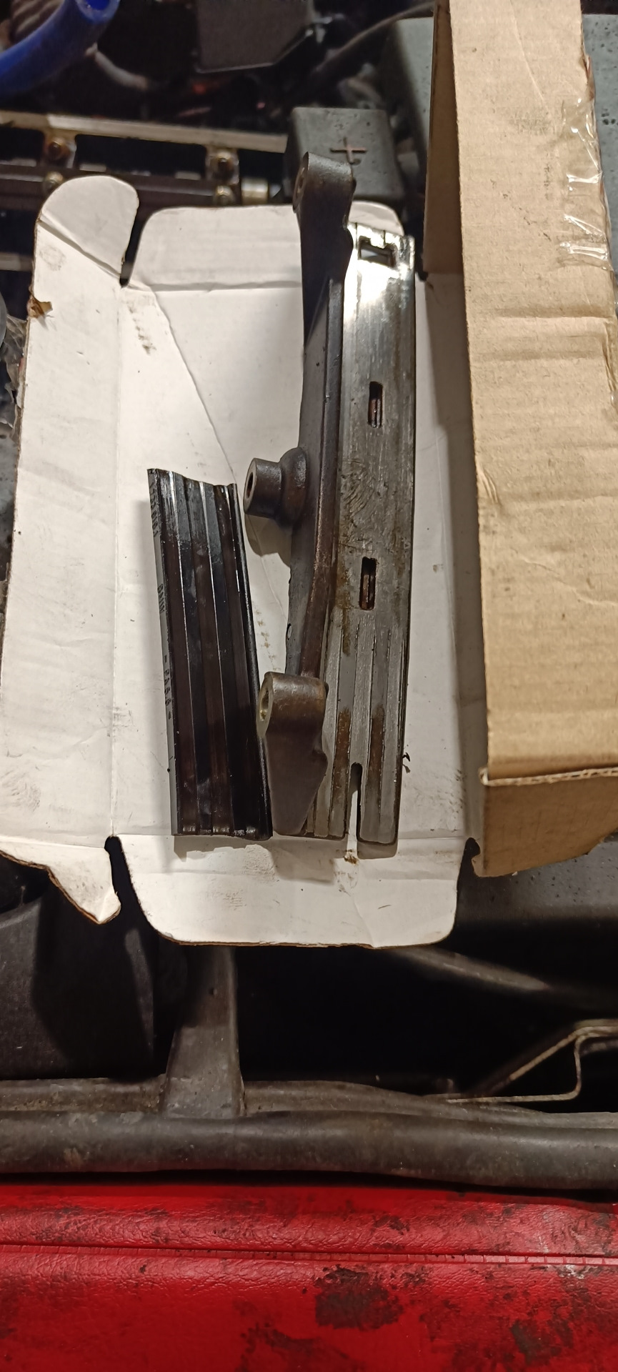

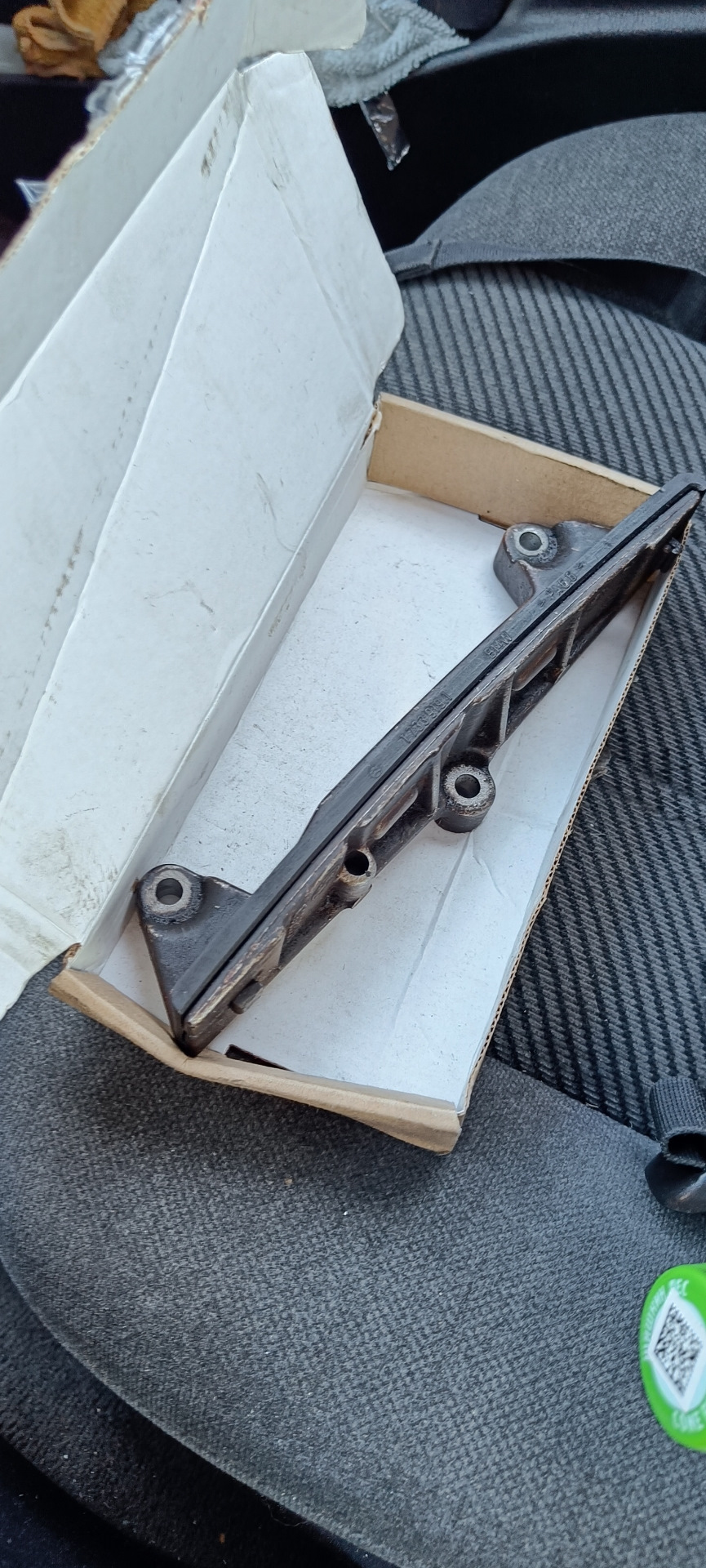

Вытащил выебанный успокоитель, в целом, если забыть, что там должен быть пластик, то не так уж и сильно его выебло :)
Попросил ребят посмотреть мне такой, а то 7500 за новый ориг как- то ну совсем пиздец

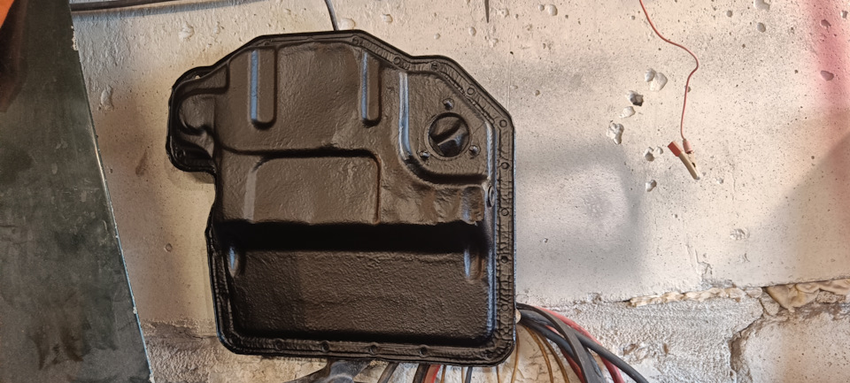

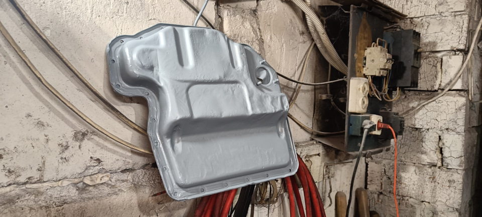

от нех делать зачистил подлый дон и загрунтовал эпоксидником, завтра сгоняю и обдристаю его жидкой резиной
Ну короче удалось вымутить искомый узбагаитель, хоть и было потненько.

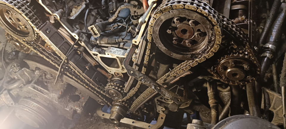

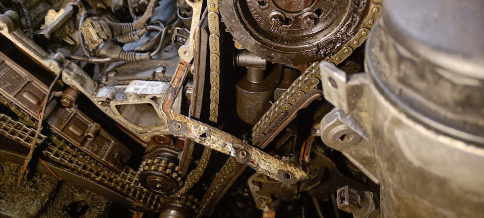

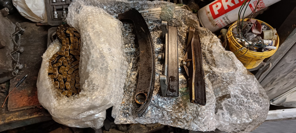

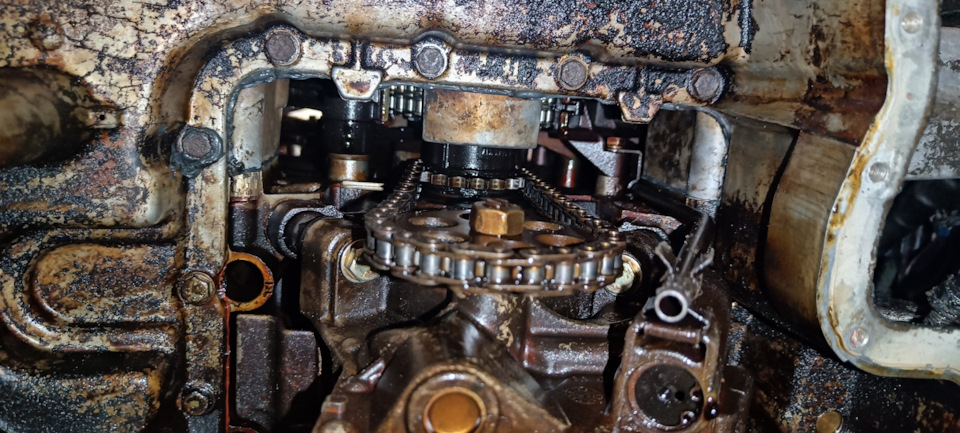

Нашел и большую и межвальные цепи
У знакомых нашлись остальные планки ГРМ, наверное пока приторможу со сборкой, подожду пока всё в МСК съедется
Пиздос, а как всё невинно начиналось

Все дитули собраны, цепь в итоге зажопил новую :)
Взял хорошую практически новую, на том моторе, где она стояла просто нахуй развалился шатун и его свезли вмитол, а останки я пришел и скрысил)

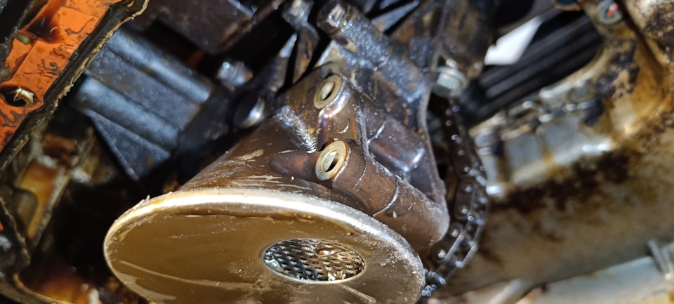

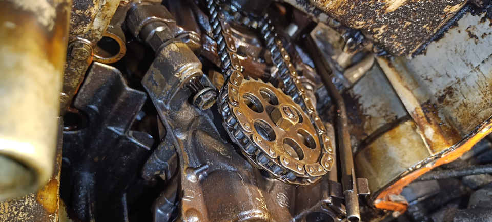

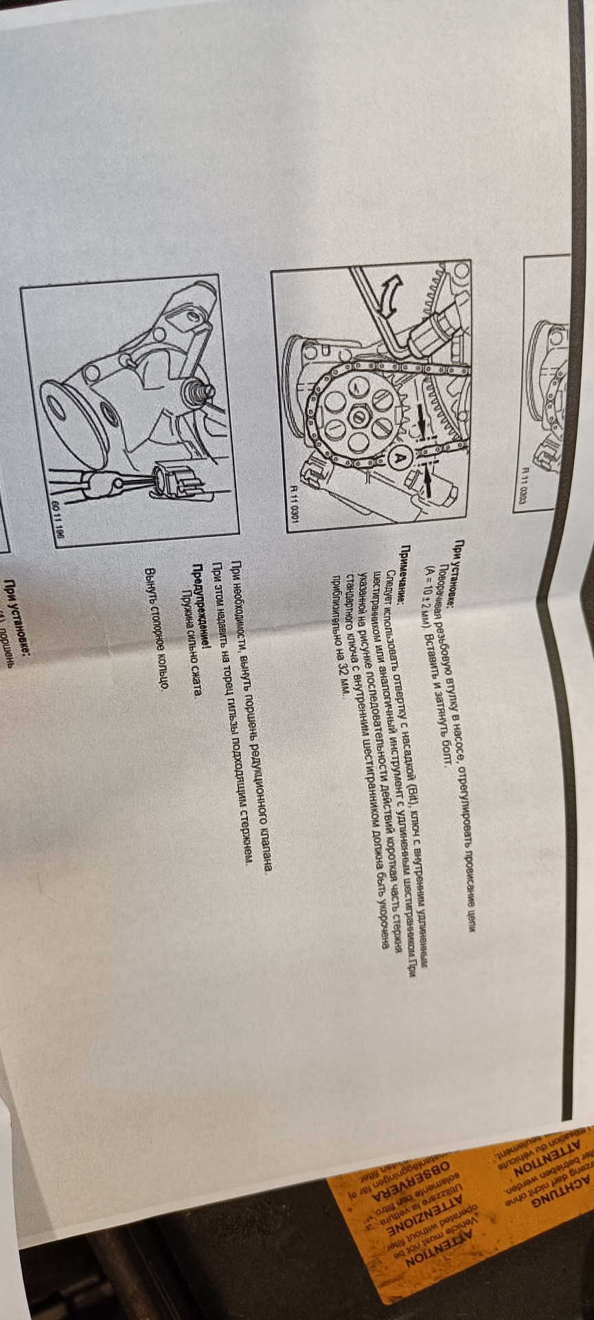

Распечатал себе ТИС и полез ковырять, первым делом подтянул цепь масляного насоса
А да, я се взял ещё винета, каждый закрученный в мотор болтик им пидорасил, продувал и вытирал ветошью, складывал в отдельную коробочку, все отверстия под каждый болт тоже заливал и продувал, что бы резьбы нигде не фаршмачились, так вот после натяжки цепи
Выкрутил по одному болты маслонасоса, тоже все резьбы пидорнул и закрутил назад, не было двух болтов, их я нашел в поддоне при разборе, а ослаблено было 4 болта, почему- то все с той же стороны, где натяжительный механизм насоса :О

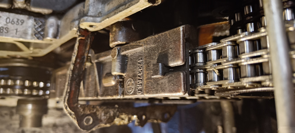

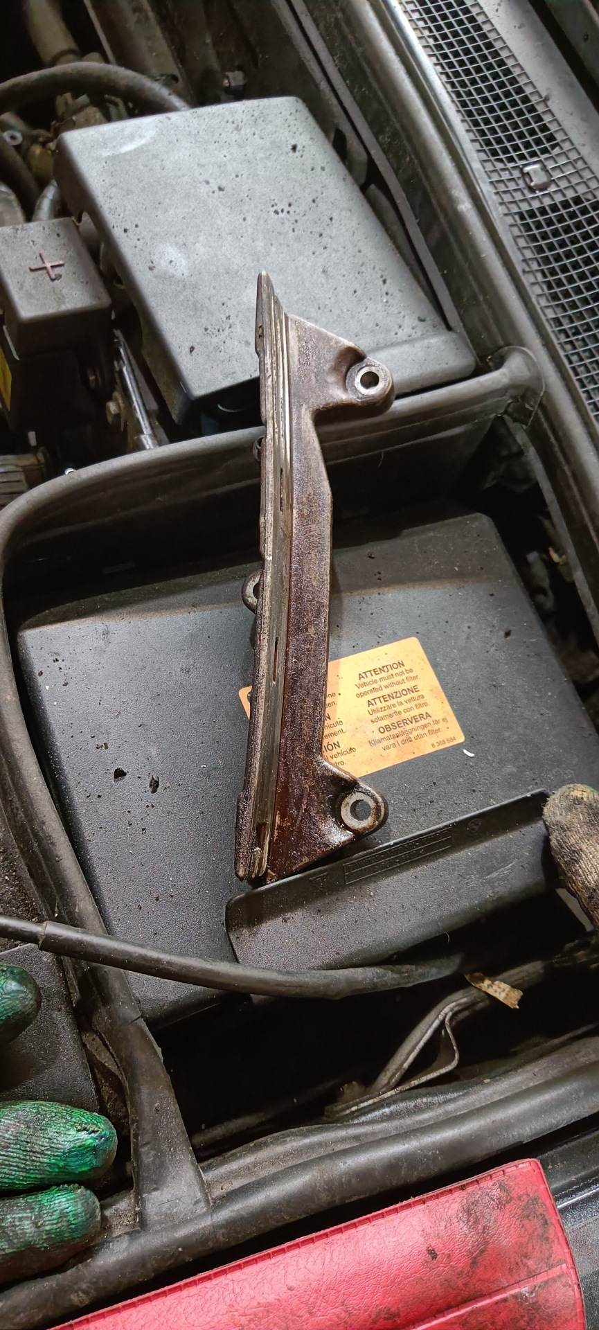

Заменил успокоитель цепи

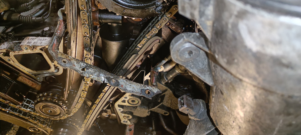

Вытащил из ГРМ такой большой кусман от старого
Остальные 2 мелких были в поддоне при демонтаже, ну и полез чистить механизм слива масла с картерных газов в поддон, сначала просто залил туда винет, давил пока снизу с трубки не полилось
Потом убавил компрессор до 2 или 2.5 бар и подул в трубку, она в итоге срыгнула что- то такое
На этом мой вечер опять закончился т.к. мешали гнвисты, вроде всем всё помог, завтра могу весь вечер спокойно маслать, но большая часть времени уйдет на очистку старого дерьметика и кусков прокладок и чистку резьб((
Забыл, маслоприемник почистил ещё, но оттуда в основном вылетало закоксованное масло и сопли герметика, не страшно, и когда маслал трич- потихоньку отпидорасил подлый дон, завалил его эпоксидным грунтом, что бы не гнил и сверху жидкой резиной, главное, что бы не было голого митола, красиво или нет- посрать
1 час назад, Bain сказал:
В баллончиках или в банках,не ей случаем делают гидроизоляцию на крышах домов?
14 минут назад, frg сказал:
Банка жидкого подкрылка под антикорный пистолет, арки в него задувают
Раздолье! Наше метро ведь открыли, снова пол часа и дома с работы, а в 7 уже в гараже!
Первым делом взялся пидорасить прилегающие под крышки плоскости и после обезжирил их
Повертел в руках старый успокоитель, заметил, что в него ввернута насквозь маленькая черная шпилька, в блоке под неё есть утопленная точка, хм, на центровку не похоже, успокоитель крепится на 3 точки, а это для чего там? на глаз прикрутил с таким же вылетом как на старом
Начал отковыривать красный герметик с поддона, а под ним заметил ещё родную прокладку, а сначала думал, что её вообще нет :)
Несколько раз покурил, прикинул, что точно ничего не забыл, можно мастырить лобовую крышку, выбил старый ссальник
Подготовленные заранее прокладосы и новый ссальник
Достал дерьметик, а там тюбик уже почти полностью выжат, пришлось сгонять в сабурово, встретил там парня на белом триче, потрепал его за руку, поржал с м20, но кроме трича там было ещё такое, ля шо за ракетные установки :))
Если честно, я не думал, что прокладки ГРМ просто тупо жестяные :)
Открыл ЕТК, там довольно понятно и доходчиво указано куда какой болт завернуть, а то я при разборе все в одну коробку кидал, болты измерял штангенциркулем
Подходящие к крышке откладывал и замачивал в винете
После обдувал компрессором, обтирал в скочбрайте и в ветоши
Обмазал все плоскости под прокладосы витей
А сами прокладосы положил стороной, которой они лягут на крышку, а вторую сторону тоже сдобрил герметосом и приложил к крышке, понажимал там их по всей плоскости, что бы прилегла полностью и пошел курить, думал мол щас подприлипнут, что бы не отвалились и не упали в мазутную яму если крышку переверну, кстати, 32 хоть и заросла пылью- всё равно вся как зеркало :)
Потом наживил на крайние отверстия каждой прокладки по болту, что бы прокладки не съехали и аккуратно одел крышку на мотор и завернул
Потом закрутил недостающие болтики, по ТИСу у них усилие под головку на 10- 10 Н*м, а у тех, что под головку на 13 не то 15, не то 20, забыл уже, бошка не варит ночью, хотя смотрел утром сегодня, короче притянул от руки, но без фанатизма, в 2 круга т.к. крышка усаживается на свое место и болты с противоположной стороны прослабляются, каждый круг считал количество затянутых болтов и количество отверстий на старой крышке :) Вроде всё ок, но завтра ещё разок по кругу всё протяну, вдруг чего забыл
Из подлого дона протянул крышку по такому же принципу, все болтики замыл/задул/зачистил и в 2 круга протянул, да, тот что справа и не в поддоне тоже, не забыл
Вроде хуйню сделал, а доволен как слон, что мотор снова слипается воедино, на завтра план такой:
В коробку с болтами я складывал всё, что открутил с крышек мотора и поддона, что бы точно убедиться, что все болтики подходят на свои места и не останется лишних/не хватит каких- то я промазываю герметосом прокладки ГБЦ, прикручиваю их крышки на место, потом по логике должны остаться ровно болты на поддон, все маленькие м6, если всё сойдется- уплотняю поддон и прикручиваю его.
Далее- собрать клапанные крышки ( дрочь с отдиранием старого дерьметика ) и впуск. в целом всё :)
Но всё просто на словах, на практике я опять начну всё пидорасить на 3-4 часа, а основная работа пойдет в последний час(((
