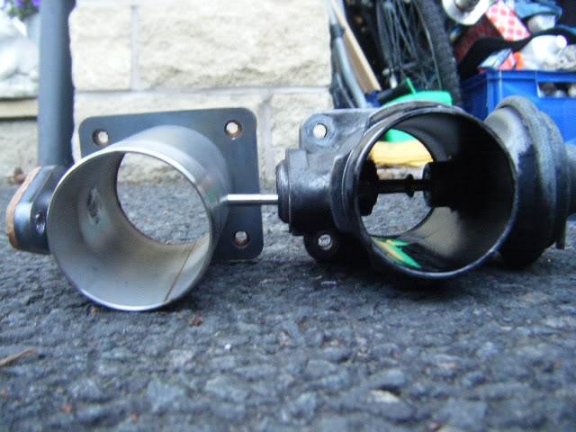

storozch Опубликовано 24 января, 2015 Автор Опубликовано 24 января, 2015 Это клапан рециркуляции, если верить ЕТК 11712246145 . Стоит как чугунный мост. Попробую помыть, потом думать буду, что с ним делать. Цитата
Stalkex Опубликовано 24 января, 2015 Опубликовано 24 января, 2015 Это клапан рециркуляции, если верить ЕТК 11712246145 . Стоит как чугунный мост. Попробую помыть, потом думать буду, что с ним делать.заглуши его и все это егр он работает на экологию)))))в минус мотору Цитата
storozch Опубликовано 24 января, 2015 Автор Опубликовано 24 января, 2015 заглуши его и все это егр он работает на экологию)))))в минус мотору ну я почитал про егр. предлагают тупо снять вакуумную трубку, заглушить. Сувать какие-то пятикопеечные монетки я не буду. во вторых, остался непонятен аспект. якобы с отключенным егр нарушаются некоторые термодинамические характеристики в камере сгорания.. пока ковырялся на тему егр, нашел извращуг http://www.driftworks.com/forum/drift-car-projects-builds/171816-bmw-e34-525-tds.html Ну а это про чистку http://bmw-guide.ru/interesnoe/manual-kak-pochistit-klapan-egr-na-primere-motora-m51.html Цитата
Stalkex Опубликовано 24 января, 2015 Опубликовано 24 января, 2015 ну я почитал про егр. предлагают тупо снять вакуумную трубку, заглушить. Сувать какие-то пятикопеечные монетки я не буду. во вторых, остался непонятен аспект. якобы с отключенным егр нарушаются некоторые термодинамические характеристики в камере сгорания.. пока ковырялся на тему егр, нашел извращуг http://www.driftworks.com/forum/drift-car-projects-builds/171816-bmw-e34-525-tds.html Ну а это про чистку http://bmw-guide.ru/interesnoe/manual-kak-pochistit-klapan-egr-na-primere-motora-m51.html термодинамические характеристики в камере сгорания да меняются в кратце у тебя без егр во впускной коллектор будет поступать более холодный поток воздуха.и гомна из выпуска во впуск больше не будет Цитата
Stalkex Опубликовано 24 января, 2015 Опубликовано 24 января, 2015 про монетки это да полное г. вот как на фото правильно. Цитата

storozch Опубликовано 25 января, 2015 Автор Опубликовано 25 января, 2015 про монетки это да полное г. вот как на фото правильно. чертежей или образца нет никакого? Цитата
