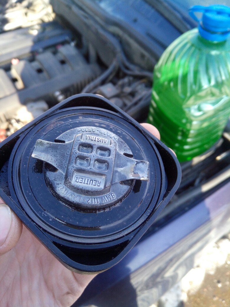

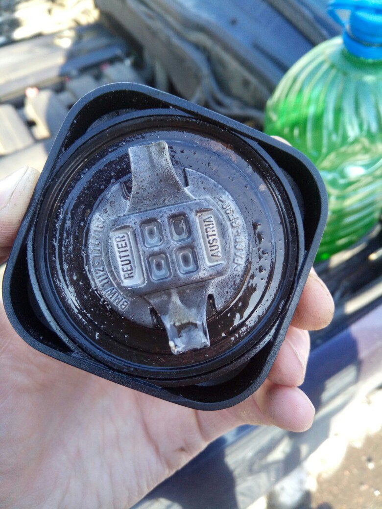

Timofeuses Опубликовано 12 марта, 2017 Опубликовано 12 марта, 2017 ДВигатель строкер 3 литра, кишки 54е, бошка 52я, ванос убран, авто на обкатке, проехало 2 тысячи км, затем стояло 3 года, я купил машину, проехал 50 км примерно, поменял масло, залил эльф 5х30 синтетику, фильтр, все резиночки стакана - всё новое, езжу, но под крышкой маслозаливной всегда появляется налёт сероватый... не такой, как эмульсия обычная... а будто алюминиевый.. не знаю, тосол подливал 1 раз, грамм 300, за 1000 км пробега, но у меня по патрубку вебасты подсывает, фото крышки прилагаю, боюсь, как бы это не трещины в ГБЦ, хотя при сборке ДВС её оприсовывали... при открытии бачка есть "пшик" не сильный, но и не слабый, в расширительный бачок пузыри не идут, температура всегда строго посередине.. МОжет ли это быть просто конденсат? компрессия 12 везде.. или может это при обкатке что-то вырабатывается? я не обкатывал двигатели раньше, кручу строго до 3 тыс.оборотов, прогреваю перед поездкой полностью, на пятой не езжу почти... только по трассе и без нагрузки... Или имеет смысл газоанализатор в расшир.бачок сунуть? подскажите, в общем.. А, ну и на край - может ГБЦ протянуть надо... Цитата
Anton_EK Опубликовано 12 марта, 2017 Опубликовано 12 марта, 2017 это конденсат, сейчас погода такая я обкатывал 1000 по трассе, потом сменил масло и в пол)) 2й деяток тысяч в пол пошел Цитата
Timofeuses Опубликовано 12 марта, 2017 Опубликовано 12 марта, 2017 это конденсат, сейчас погода такая я обкатывал 1000 по трассе, потом сменил масло и в пол)) 2й деяток тысяч в пол пошел Приятно читать)) но я ещё 2000 обкатаю и масло махну и на нормальную прошивку до 6500 об.. Обычно конденсат белый, а тут серый... и будто в нём сор какой-то, не магнитится.. на щупе чисто... Цитата
Timofeuses Опубликовано 12 марта, 2017 Опубликовано 12 марта, 2017 Это с строкера???? дичь какая-то.. у меня при замене масла слилось чуть потемневшее масло, а это что за варенье?) Цитата

Anton_EK Опубликовано 12 марта, 2017 Опубликовано 12 марта, 2017 так это и есть эмульсия масла и влаги посмотри у кого выносные помойки стоят - у всех такое и в таких количествах одна беда, у меня она замерзла и пабаМ!!!)) Цитата

ShproT++ Опубликовано 12 марта, 2017 Опубликовано 12 марта, 2017 на обкатке прикол даже не в оборотах а в нагрузке и плавности. Т.е. резкие разгоны тоже нельзя, даже если до 3к. На е23 видел прозрачную наклейку на лобовом с указаниями по обкатке, на немецком))) на крышке и правда возможно что конденсат, я раз тоже заметил, правда сильно меньше. Тоже пересрал, все перепроверил, масло чистое слилось, газы в бачек не шли. Видимо правда погода такая Цитата
