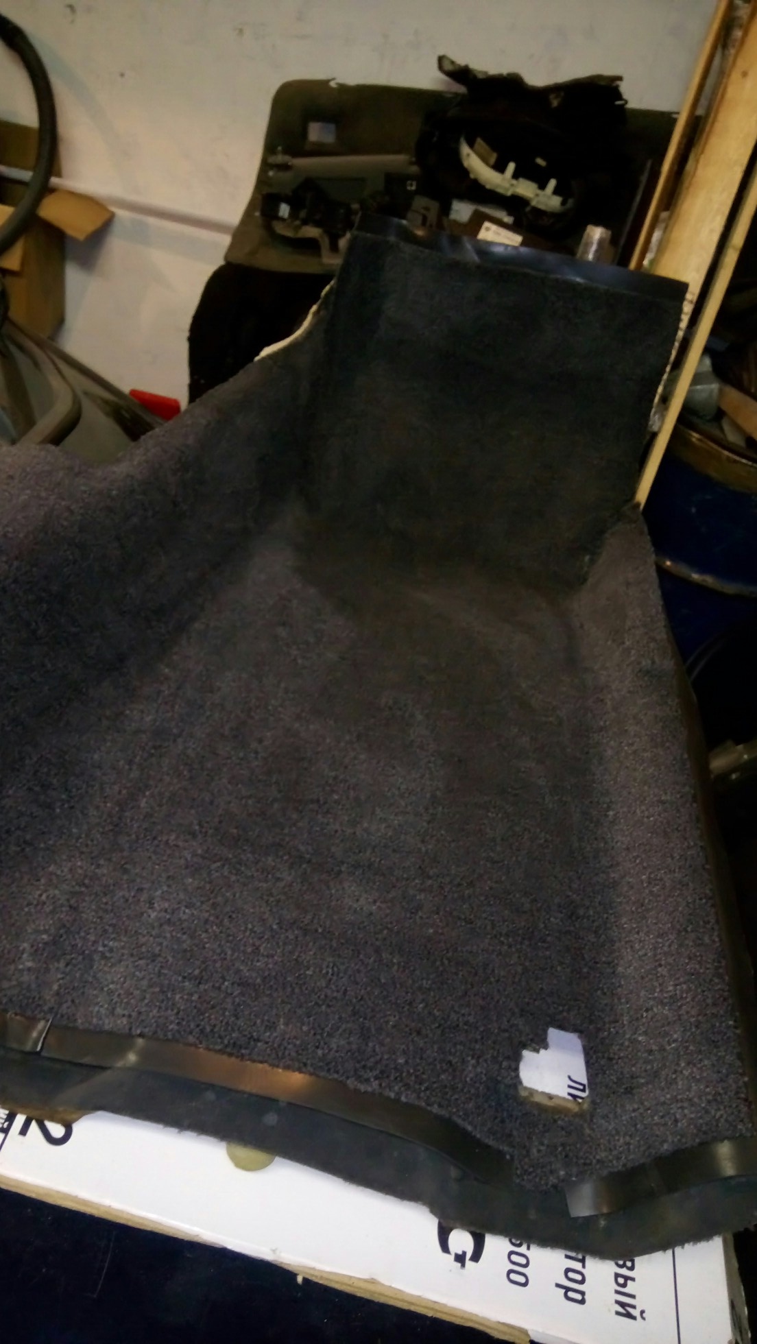

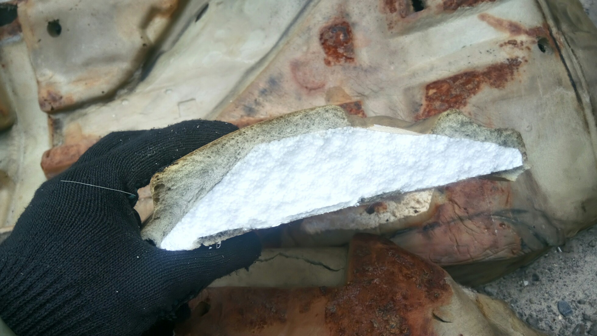

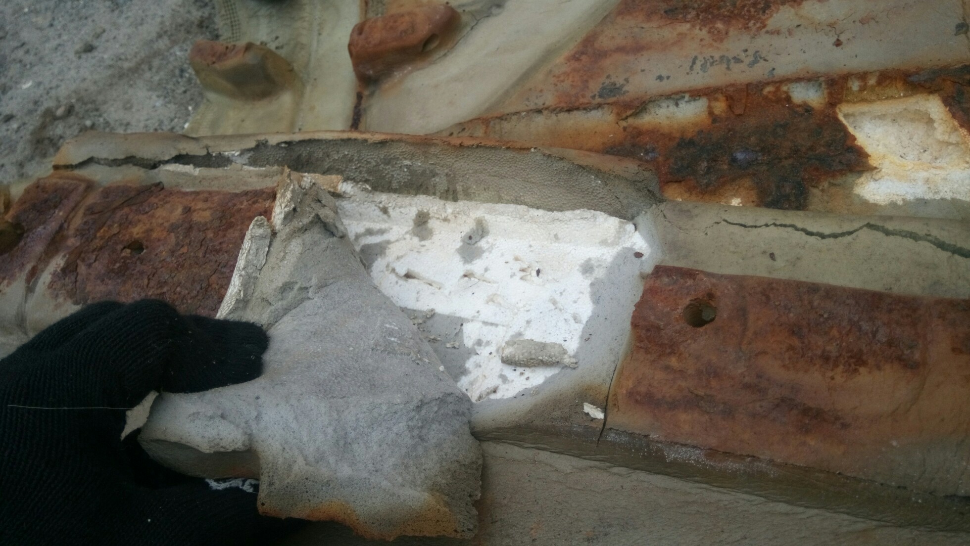

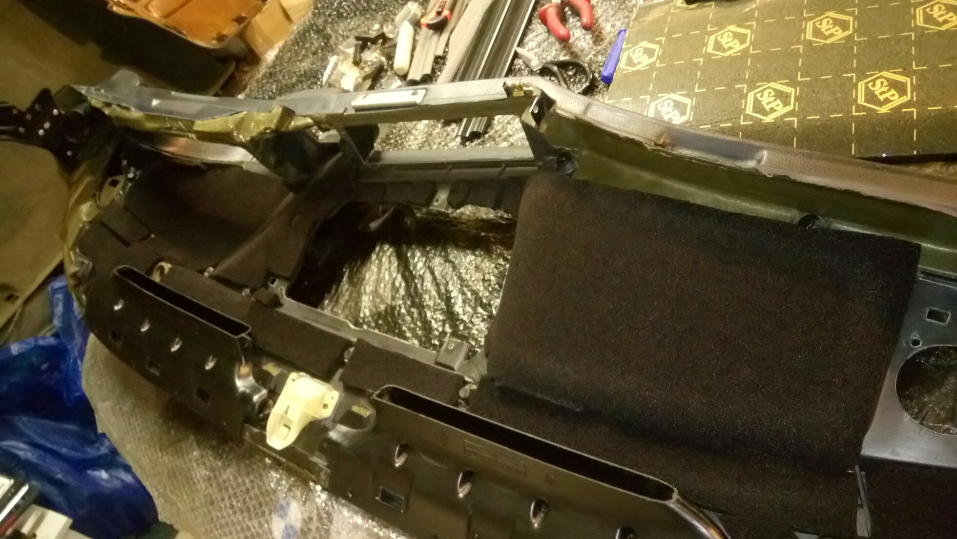

MikaMikuMik Опубликовано 5 августа, 2018 Автор Опубликовано 5 августа, 2018 А я то думал это ковер) А ковер-то и не ковер) Крч раскрыт секрет тепло-шумоизоляции БМВ) встречайте) это, бл**ь пенопласт)) нет, я и правда даже не догадывался... Цитата

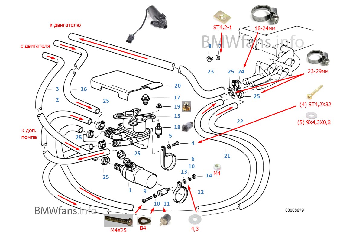

MikaMikuMik Опубликовано 5 августа, 2018 Автор Опубликовано 5 августа, 2018 Как говорится что куда-то дойти, надо знать куда идти) Сохраню, чтобы не забыть куда я иду... Цитата

White_Bear Опубликовано 6 августа, 2018 Опубликовано 6 августа, 2018 А я то думал это ковер) А ковер-то и не ковер) Крч раскрыт секрет тепло-шумоизоляции БМВ) встречайте) это, бл**ь пенопласт)) нет, я и правда даже не догадывался... Таки, да, ты прав - это пенопласт. И он хорошо справляется со своей задачей. Цитата

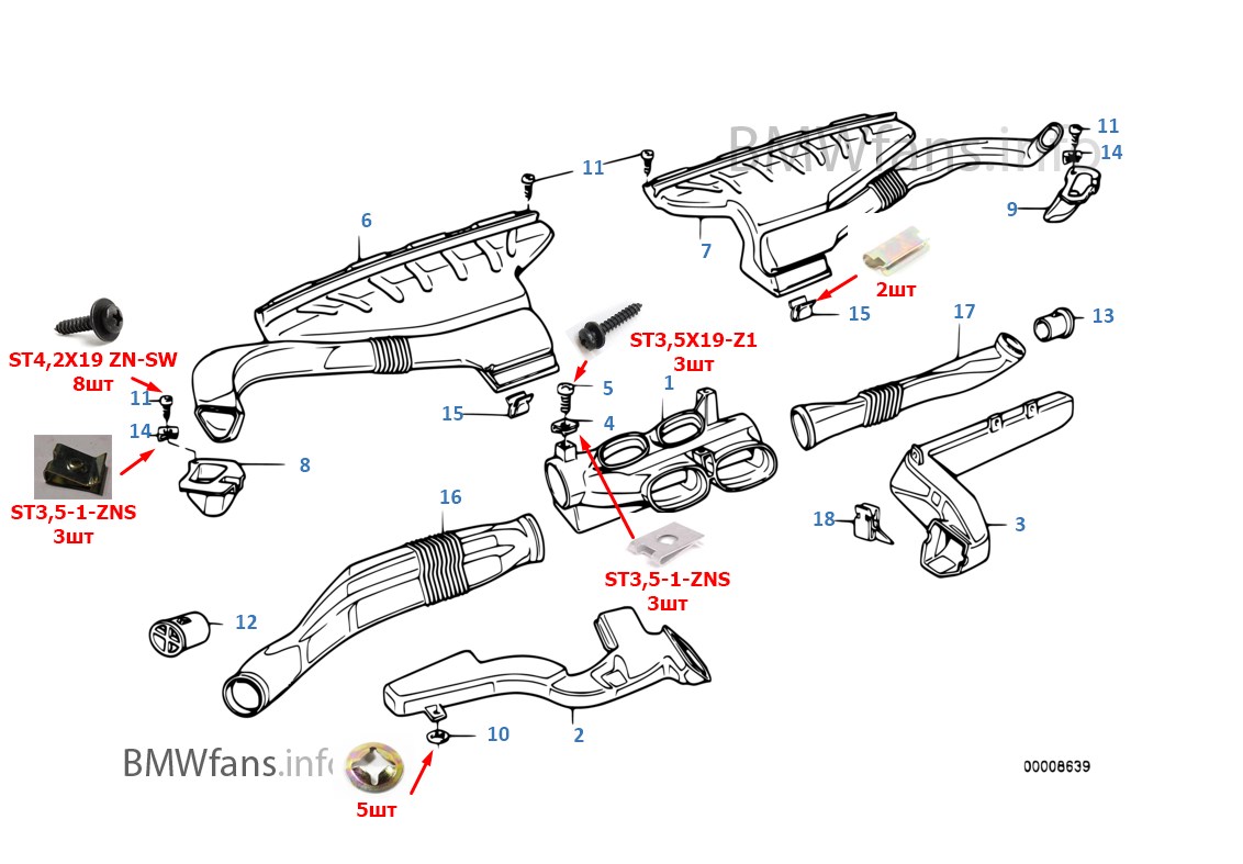

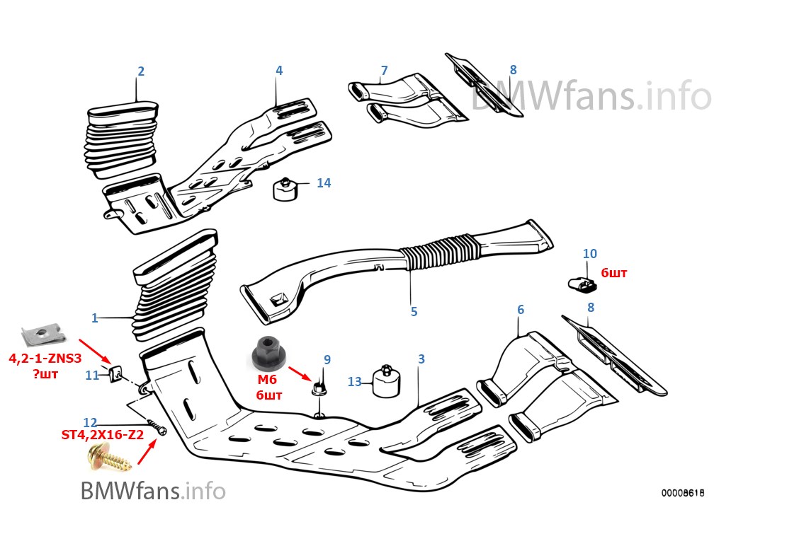

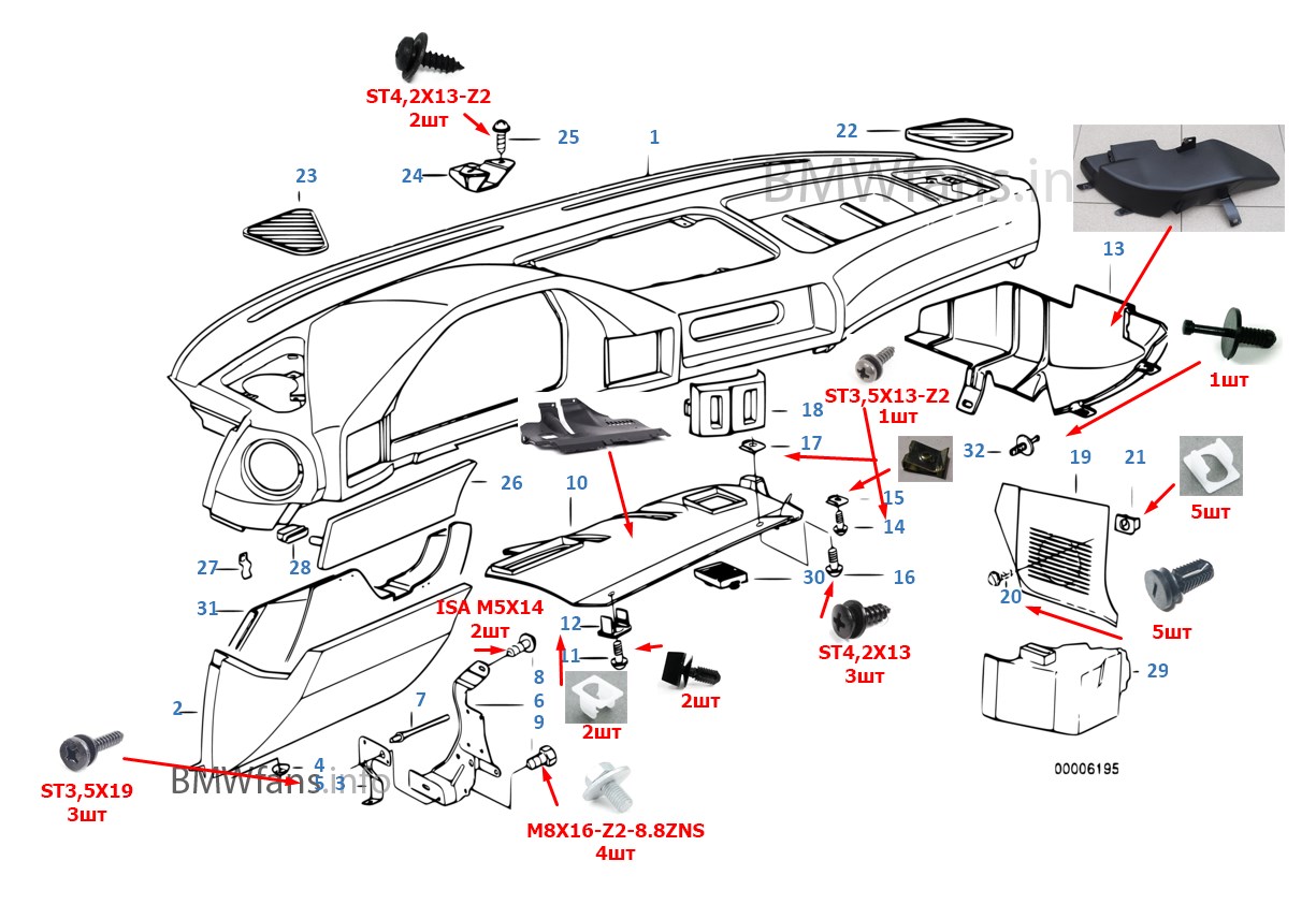

MikaMikuMik Опубликовано 9 августа, 2018 Автор Опубликовано 9 августа, 2018 За-эс-тэ-пэ-шэ-нннн-О... Цитата

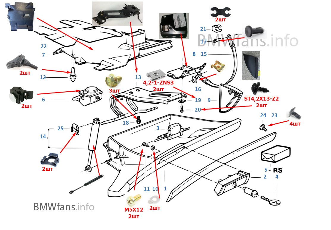

MikaMikuMik Опубликовано 9 августа, 2018 Автор Опубликовано 9 августа, 2018 Я потом как-нить соберу это в одну кучу, не обращайте внимания) 1 Цитата
Гость Grigoriy12 Опубликовано 9 августа, 2018 Опубликовано 9 августа, 2018 Привет, где такие картинки нарыл? Цитата
Eskimo Опубликовано 9 августа, 2018 Опубликовано 9 августа, 2018 Я думаю, это просто очень полезный фотошоп от автора :) Цитата
MikaMikuMik Опубликовано 9 августа, 2018 Автор Опубликовано 9 августа, 2018 Я думаю, это просто очень полезный фотошоп от автора :) Ес) Я это тот, кто сначала разберет, а потом будет думать как собрать нормально... Цитата

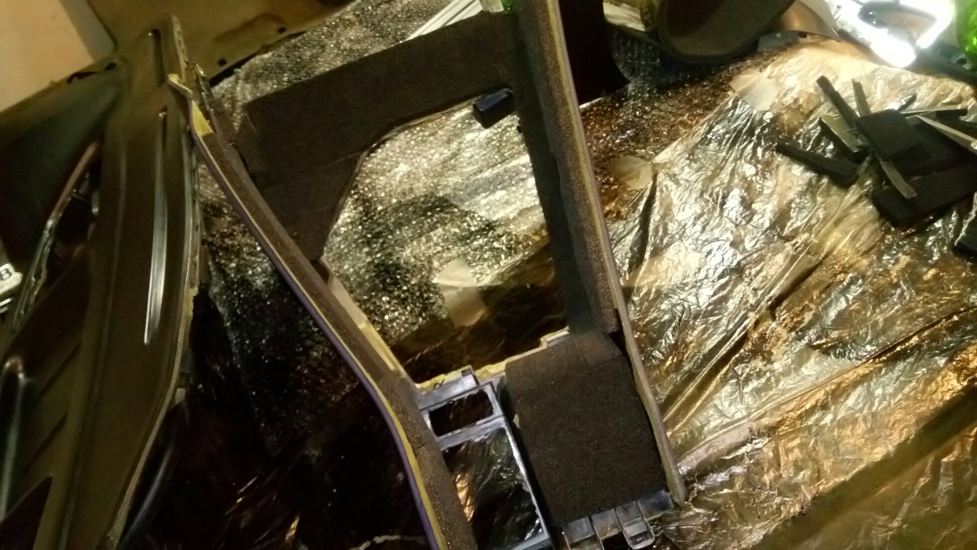

MikaMikuMik Опубликовано 10 августа, 2018 Автор Опубликовано 10 августа, 2018 Потолочка) Завтра-послезавтра начну клепить) Цитата

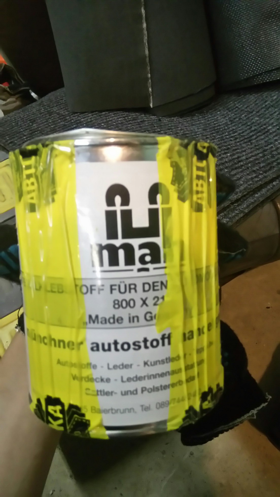

MikaMikuMik Опубликовано 10 августа, 2018 Автор Опубликовано 10 августа, 2018 Помните рекламу в которой торгашь подходит к мужику и говорит: "Попробуй эту хрень и твоя жизнь никогда не будет прежней!". Так вот... я попробовал, и это пипец как а.х.у....о! Это тот самый германский клей который якобы использует мерседес у себя на заводе, а также те, кто занимаются ремонтом рулей и.т.д. Так вот... я до этого прообовал обычные клеи которые продаются у нас, ну типа Момент, Титан, и прочие ноунеймы, они бывают клеют, бывает нифига не клеют, даже когда делаешь всё по инструкции на обороте, но этот эт ваще пздц. Берем, мажем, пока мажу он уже начинает сворачиваться, поэтому получается мазать мелкими областями, потом перевернул, прижал и оп, всё! Уже схватился, причём не как ширпотребный клей, а нормально так, его можно потом еще малость оттащить и домазать, держит на ура! Мне вообще понравилось, никогда не юзал настолько пздатый клей) Есть токлько один минус - он под заказ и ценник под 2к.... а расходуется он нормально так... Цитата

MikaMikuMik Опубликовано 10 августа, 2018 Автор Опубликовано 10 августа, 2018 Да, кстати, клеил я без фена, говорят надо с феном, до 120 вроде прогреть аккурат и он вообще моментом цепляться будет) Цитата
MikaMikuMik Опубликовано 10 августа, 2018 Автор Опубликовано 10 августа, 2018 Man что ли? Ага) Man или Mah я чет хз как точн) Цитата
MikaMikuMik Опубликовано 11 августа, 2018 Автор Опубликовано 11 августа, 2018 Потолок уган*ошен... блет... но ниче первый опыт, такой первый опыт, сделаны выводы, траим дальше... Торпед на месте) осталось порешать вопросы с коврами и будет збс) Цитата

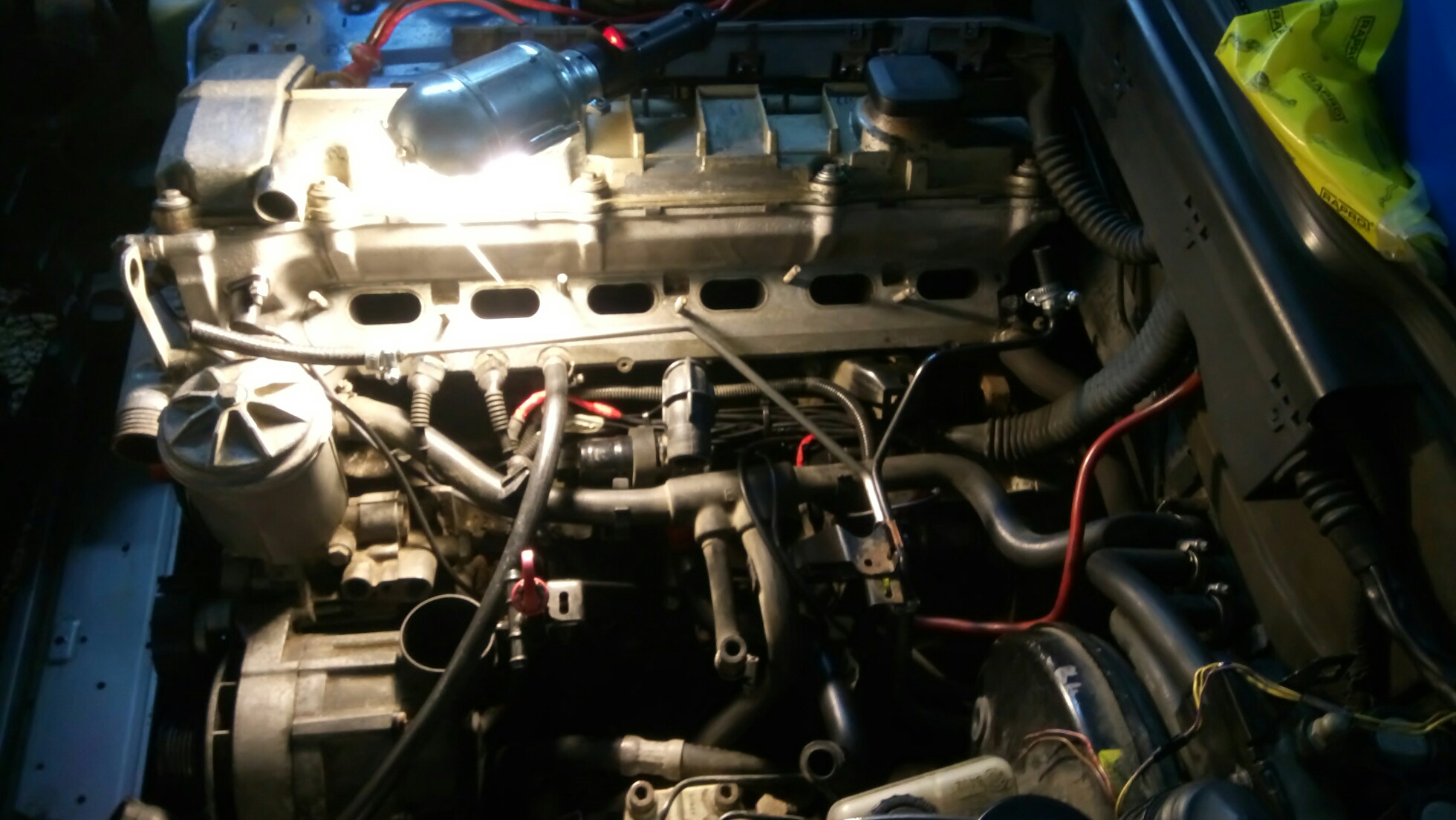

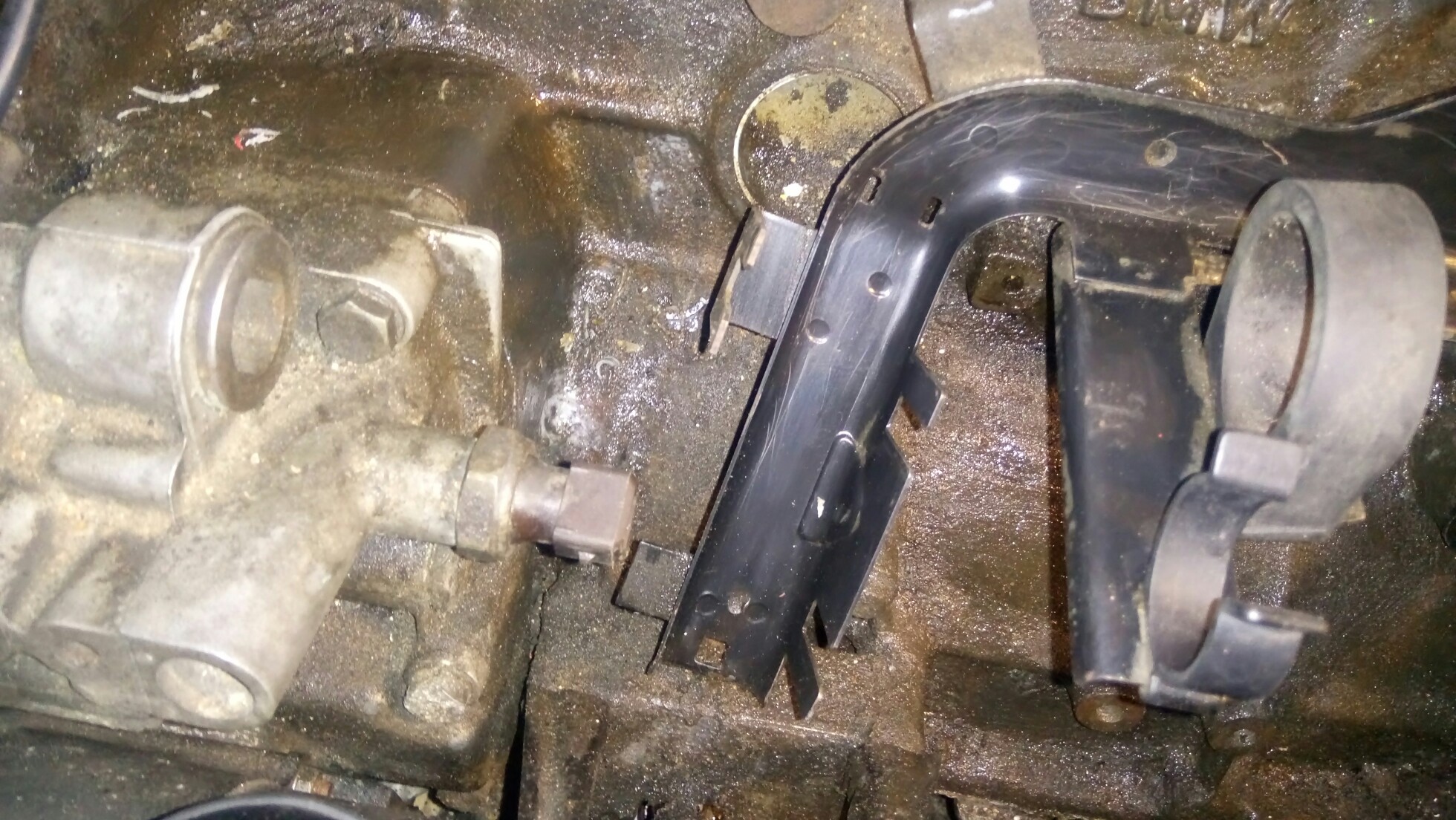

MikaMikuMik Опубликовано 12 августа, 2018 Автор Опубликовано 12 августа, 2018 Мотор почти довтыкал) Долго думал что моторка в е39 скомпонована фигово, но нет, тут тоже пздц местами еще тот... Самое смешное что в трех машинах всё по-разному, родных болтов, гаек и винтов почти не видно) Поставил также шлаги Gates, вроде неплохие, да и продают по метражу, к тому же на сайте есть каталог в котором можно выбрать необходимый размер и материл. И есть какая-то спец.серия шлангов с защитой и чуть ли не пожизненной гарантией, правда и цена соответствующая... Цитата

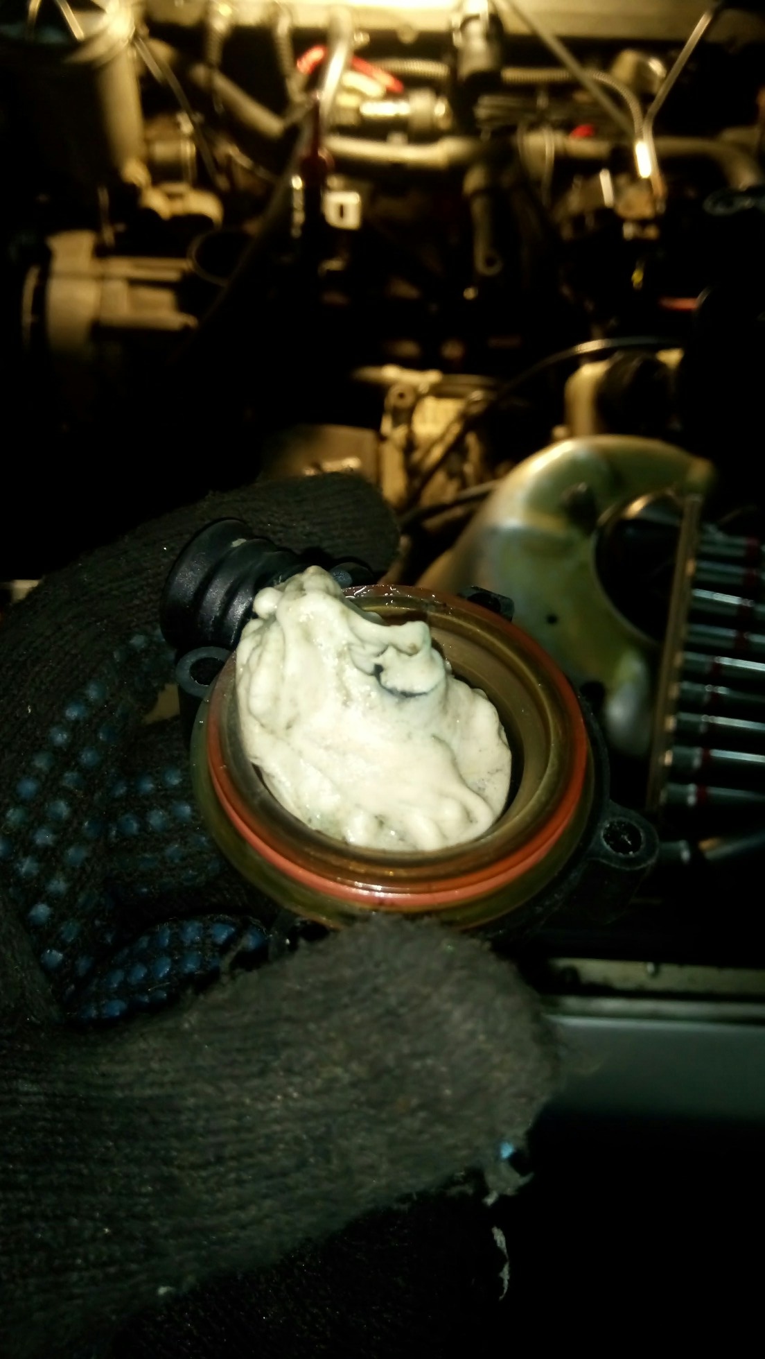

MikaMikuMik Опубликовано 13 августа, 2018 Автор Опубликовано 13 августа, 2018 Достал оригинальную доп.помпу с другой машины, раскрутил, а там.... Я так и не понял как оно смогло так свариться... Цитата
