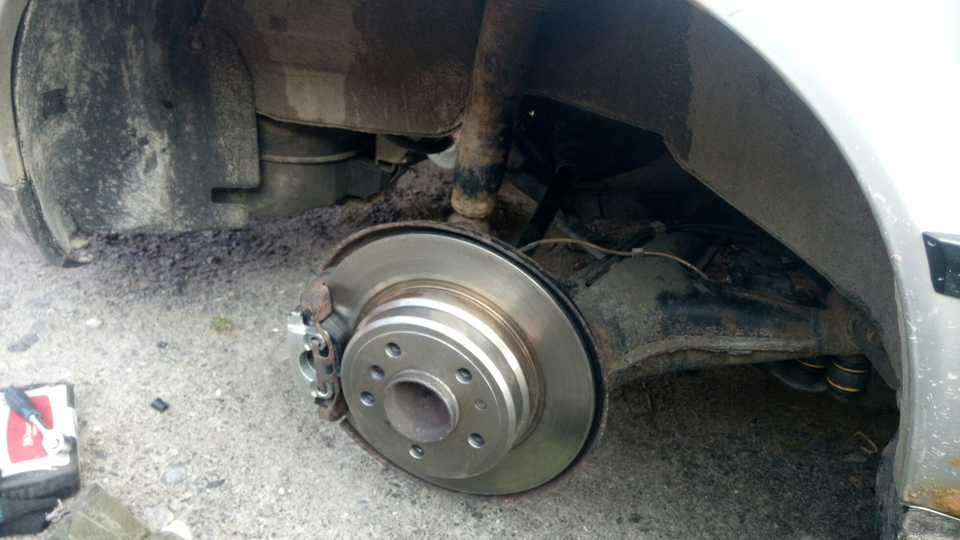

MikaMikuMik Опубликовано 23 сентября, 2018 Автор Опубликовано 23 сентября, 2018 Сейчас еду ставить задние суппорта и стойку) Надеюсь уже с завтра смогу кататься на машине на поседнев)) Суппорта поставили) Стойку тоже) Круто ставить новые запчасти) Заметил что прошлые механики когда ставили топливный фильтр кинули шланг свисать прямо на привод, збс, попросил чтобы подвязали хомутом, ok, подвязали... Крч выкатился я довольный) Проверил тормоза всё робит как надо) Ну думаю хоть притоплю чуть-чуть, но х... там))) Не знаю что с колесами, но при скорости больше 60 машину начинает воротить что пздц) Ну это ладно, вроде едет четко, попёрся в гараж чтобы повыкинуть лишние запчасти, приехал, разгрузился иииииииии) Тот самый гребаный шланг который подвязали оторвался нафиг) Пздц, приключения продолжаются - подумал я, сел в угол и заплакал оттолкал машину поближе к своему гаражу, и оставил ночевать там. Назад уже вызвал таксушку через я.такси (кстати у них последнее время вообще удобно стало), приехала лада веста, я до этого на ней ни разу не ездил, но самым откровением стало другое - вот хотите верьте, хотите нет, но по ощущениям, ходовая отыгрывает один в один как на вот этой новой подвеске, салон спереди тоже ниче так, свободно) Крч продаю нафиг беру весту) Цитата

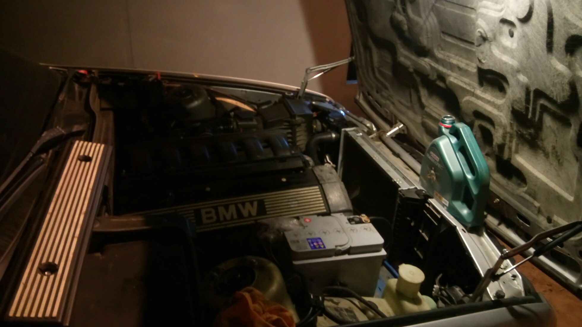

MikaMikuMik Опубликовано 26 сентября, 2018 Автор Опубликовано 26 сентября, 2018 Плавають... Ванганите чтоль откуда да почему) И крышка бачка, видно что из-под нее что-то типа мелких струек... Цитата
Стъюи Гриффин Опубликовано 26 сентября, 2018 Опубликовано 26 сентября, 2018 По плавающим оборотам - подсосы, дмрв, рхх, первое, что приходит в голову. Цитата
Funkyboss Опубликовано 27 сентября, 2018 Опубликовано 27 сентября, 2018 Если подсос, то скорее будет хаотичное плавание, а тут стабильное типа синусоиды. У меня когда свою заводил последний раз - тоже самое. При этом тяга и набор оборотов почти как с завода. Цитата
Funkyboss Опубликовано 27 сентября, 2018 Опубликовано 27 сентября, 2018 Крышку на бачке лучше бы оригинальную поставить. Контур печки горячий? Пробки нет случаем? Цитата
MikaMikuMik Опубликовано 27 сентября, 2018 Автор Опубликовано 27 сентября, 2018 Если подсос, то скорее будет хаотичное плавание, а тут стабильное типа синусоиды. У меня когда свою заводил последний раз - тоже самое. При этом тяга и набор оборотов почти как с завода. Сейчас вспоминаю что бывший хоз. что-то говорил про косячную катушку, и это проявлялось только на горячую после отжига... Надо будет попробовать их поменять. Крышку на бачке лучше бы оригинальную поставить. Контур печки горячий? Пробки нет случаем? Крышка Hella, я уж не знаю что может быть оригинальнее) Печка жарит норм, а посчёт пробки - хз, мне что странно так это то, что жму верхний патрубок и слышно такой пш-пш, как будто воздух туда-сюда... Цитата

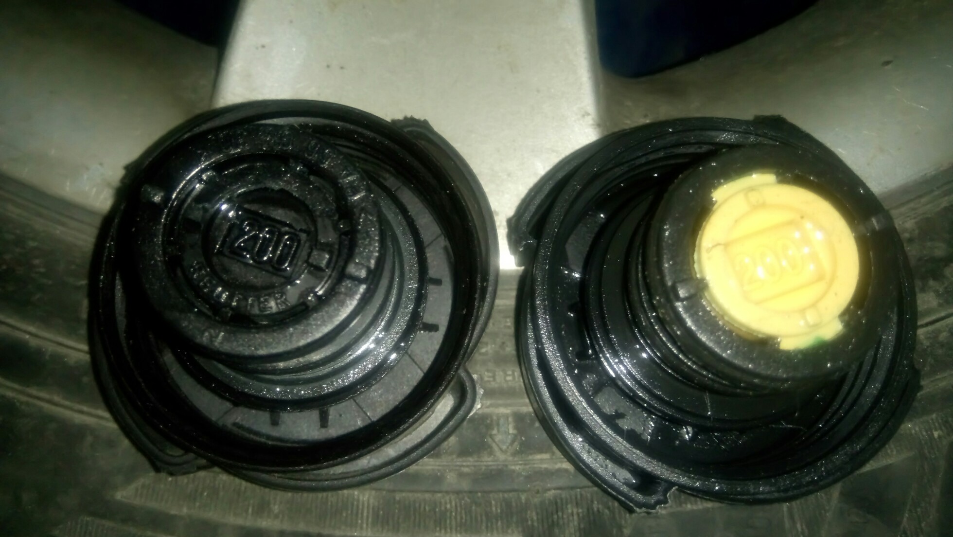

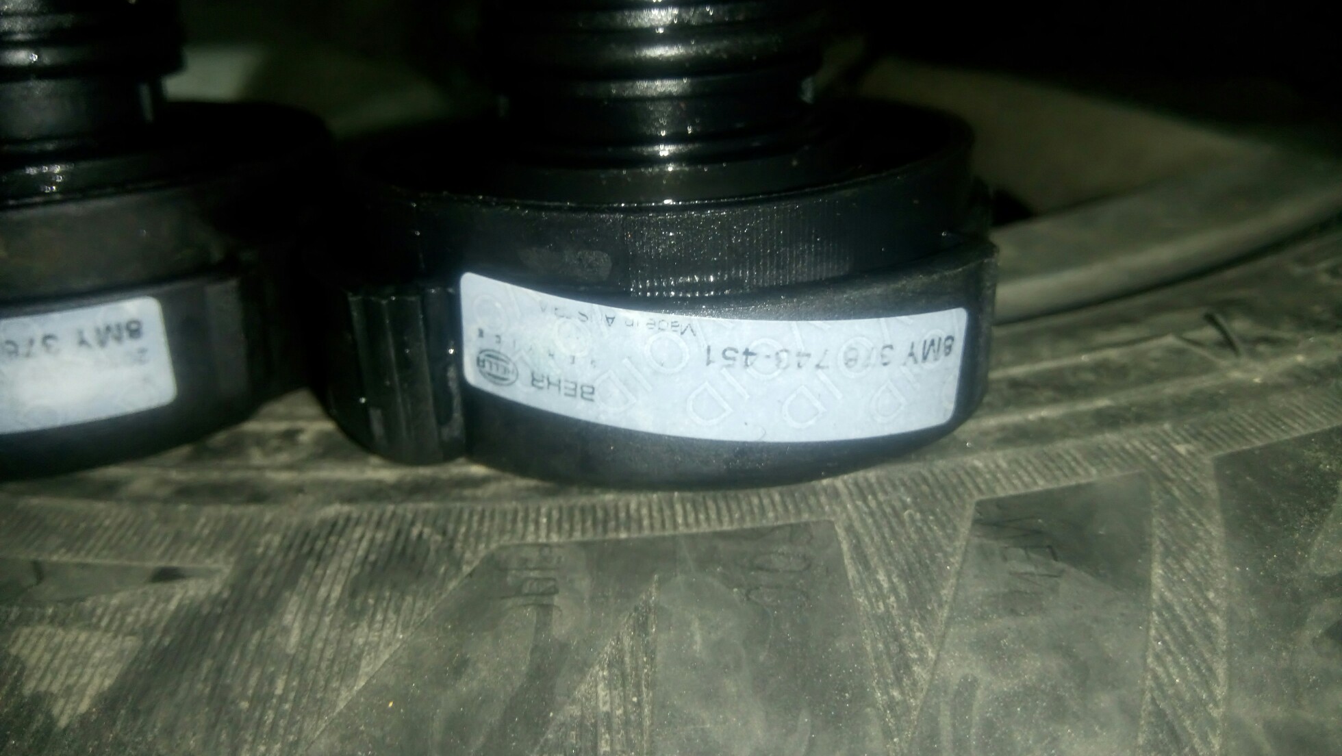

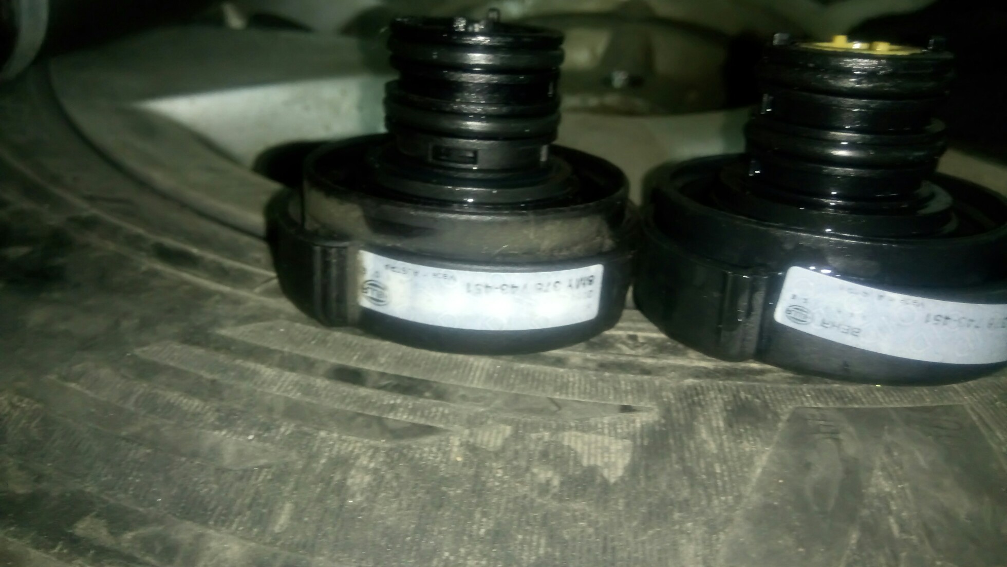

MikaMikuMik Опубликовано 3 октября, 2018 Автор Опубликовано 3 октября, 2018 В теории да. На практике далеко не всегда. Поменяй крышку - послушай доброго совета Послушал) Снял сегодня весь радиатор, просмотрел целиком, вроде все ok, поставил обратно. Снял крышку с другого радиатора, тоже покупал когда-то, тоже Hella, сравниваем) Слева крышка старого образца, справа новая Номер новой и старой) Одинаковый) Цитата

Funkyboss Опубликовано 5 октября, 2018 Опубликовано 5 октября, 2018 Послушал) Снял крышку с другого радиатора, тоже покупал когда-то, тоже Hella, сравниваем) Слева крышка старого образца, справа новая Ты не послушал, а опять кроиловом непонятным занимаешься((( ...уже неск человек тебе сказали - замени на оригинал и будет все ок Цитата
MikaMikuMik Опубликовано 5 октября, 2018 Автор Опубликовано 5 октября, 2018 Ты не послушал, а опять кроиловом непонятным занимаешься((( ...уже неск человек тебе сказали - замени на оригинал и будет все ок Ну дык написали же что типа Reutter, я снял с рабочей машины крышку (давно покупал, тоже хелла), посмотрел на нее там reutter и есть, на фото слева кстати, оригинал же?) или нет?) Другое дело что раньше видимо была хелла-реуттер, а теперь у новой хеллы уже какой-то желтый низ, а номера у крышек одинаковые. В любом случае вроде всё нормально с этим. Цитата
