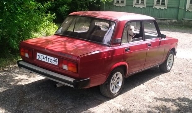

   Неделю назад страховка кончилась на красной 05. Думал делать или нет, пару покупателей на неё есть у меня, но пока на ходу больше нет машин. Сделал вчера ТО и страховку, не охото без неё приехать во что-нибудь!  На выходных все вёдра позаводил моторы в очередной раз. В конце недели было чуть времени, вычистил на синюю капот, внутрянку, щётками, песком, загрунтовал эпоксидником, герметиком осталось сделать.
  Датчик включения вентилятора охлаждения двигателя поменял. Давно была мысль, ехал мимо магаза, вспомнил, и датчик как раз попался Bautler (87-82гр работа). Старый датчик не стал выбрасывать, какой-то без опозновательных знаков, в бардачёк кинул. Была изначально всегда такая хрень - не перегревалась машина, но вентилятор включался поздновато, по ощущениям, и работал очень долго, минут 5, а то и 10 при хреновых условиях. Думал, как бы что не погорело по электрике. После замены стало намного лучше - включается, судя по датчику на приборке, раньше и работает 20-30 сек всего, чётче температурный режим поддерживает и ниже по градусам.  Менял на горячей машине, дольше сливать и заливать антифриз. Но достаточно быстро сделал. Чтоб антифриз не терять с крана радиатора, сделал зановески из пакетов, чтоб чётко в тазик сливался, заливал через маленькую варонку не спеша, тоненькой струйкой, всё до капли вошло с первого раза. После погазовал от души несколько раз.

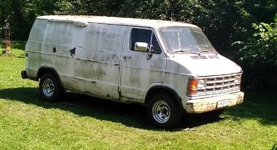

   Фургоном капельку занялся. Жара, подсохло более-менее, вчера удалось его выгнать из грязи. А здесь он ещё по хозяйству возможно нужен будет в ближайшее время. Пару колёс на нем нормальные были, пара порвались, стоял на запасках. Залез глянуть объявления, нашёл пару покрышек за халявные 1000р, но правда в 150 км от дома. Резина на нём как на джипах, б/у вообще не желательно брать, обычно все либо восьмёрками, либо с кордом вылезшим, даже если протектор нормальный. Поехали вечером, треть дороги проехали, продавец отзвонился, ему понадобилось до Тулы долететь, как раз в Туле пересеклись, экономней больше чем на треть по бензу вышло, подешевела резина неожиданно! Сегодня у соседей в шиномонтажке поставил на диски её - отличные колёсья. мягкие, ровные, отбалансировались легко, свежие по году, протектор как новый, ГТ-радиал название.  С передка колёсья на зад переставил 235 75 15, те, что взял 225 70, на перед поставил. Хорошо получилось, и вид нормальный, и по цене примерно 2300 вся программа вышла с шиномонтажкой.

Там у него колпаки на Волгу на фотке, вот он на неё и есть видимо. Жига с ним, включённым, ехать перестанет. Ещё и 30 кг дополнительных, тем более на морду нельзя - у меня ж гонка :lol11:
Колёса жир. У меня на Форде тоже 235/75/15, но боковина какая-то "бочкообразная", поэтому беговая дорожка достаточно узкая получается.
