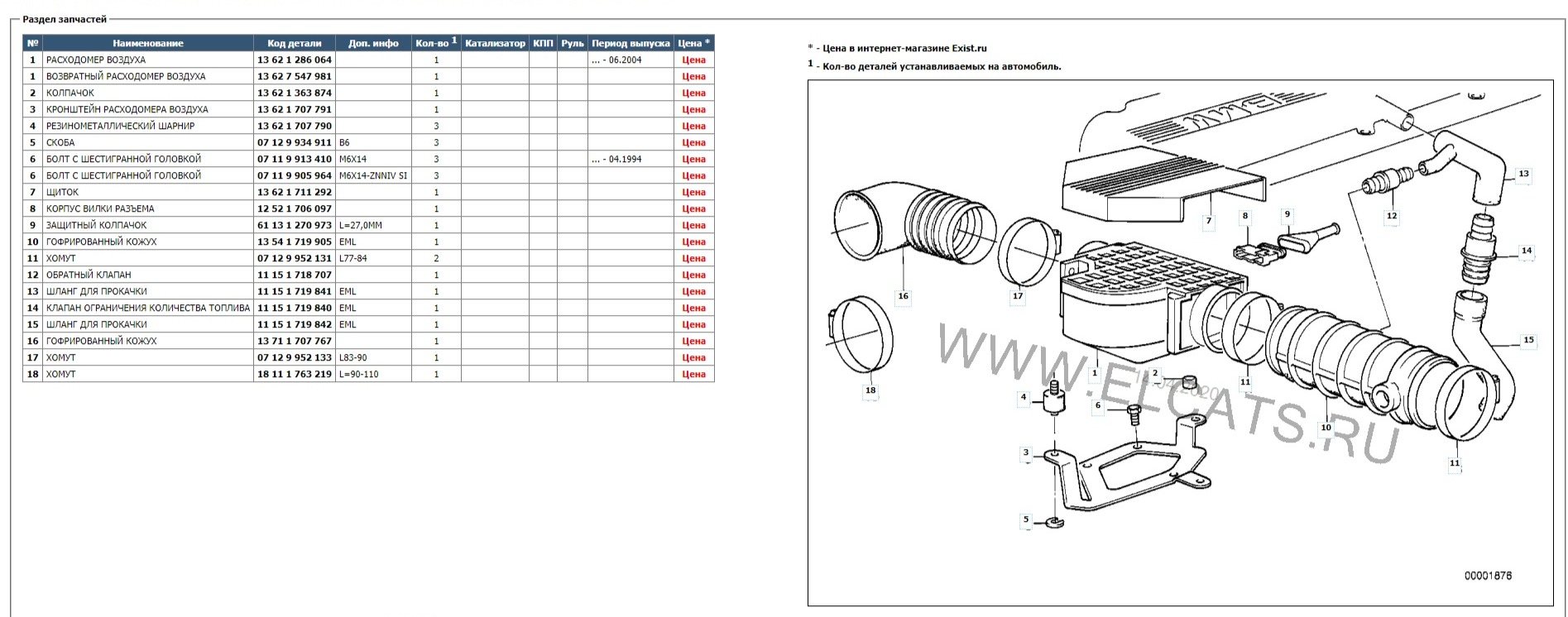

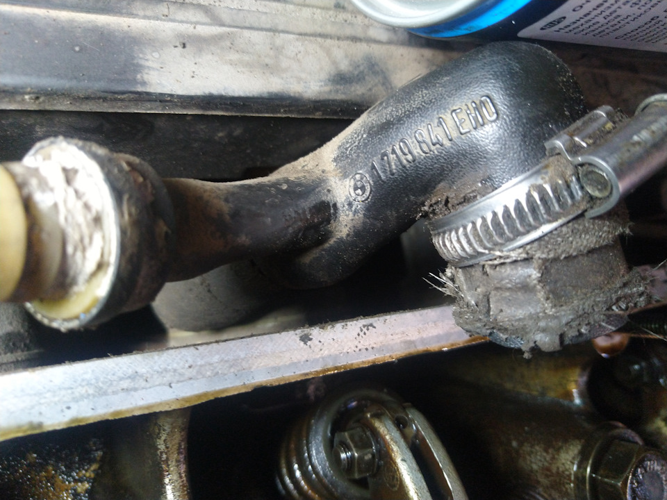

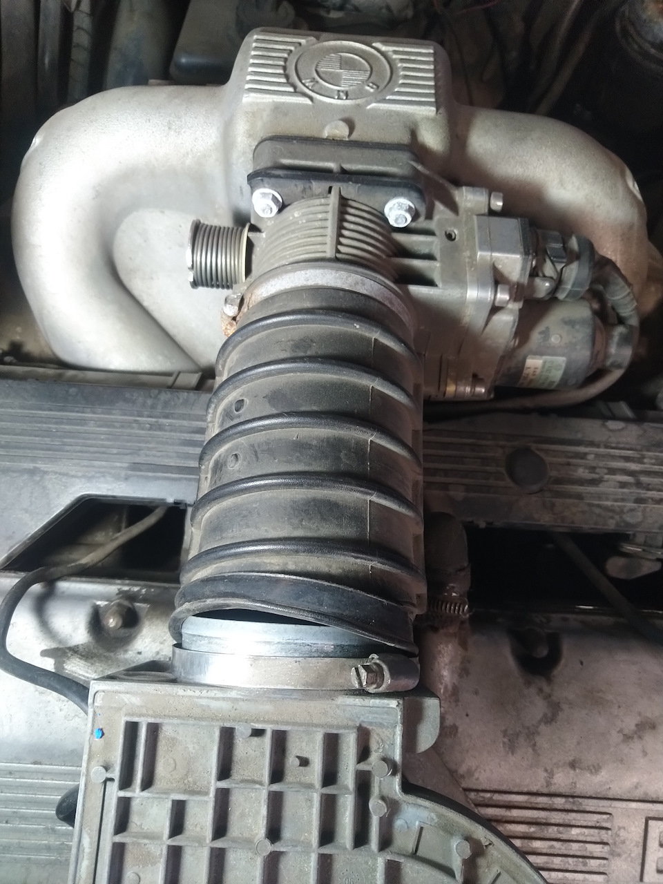

Вопрос у тем, кто уже проходил этот квест.
Как решается эта проблема? Эти штуки доступны для заказа или же как-то ремонтируются?
походу дела ЭБУ АКПП карачун настал.
Вот не пошла тачка, так не пошла. Сцуко.
Кому 32 с живым кузовом по среднерыночной цене?

В 14.04.2020 в 13:45, lexa сказал:
Есть такие патрубки в наличии и мозг от коробки тоже, с EMLьной машины. Пиши что надо, обмозгуем.
