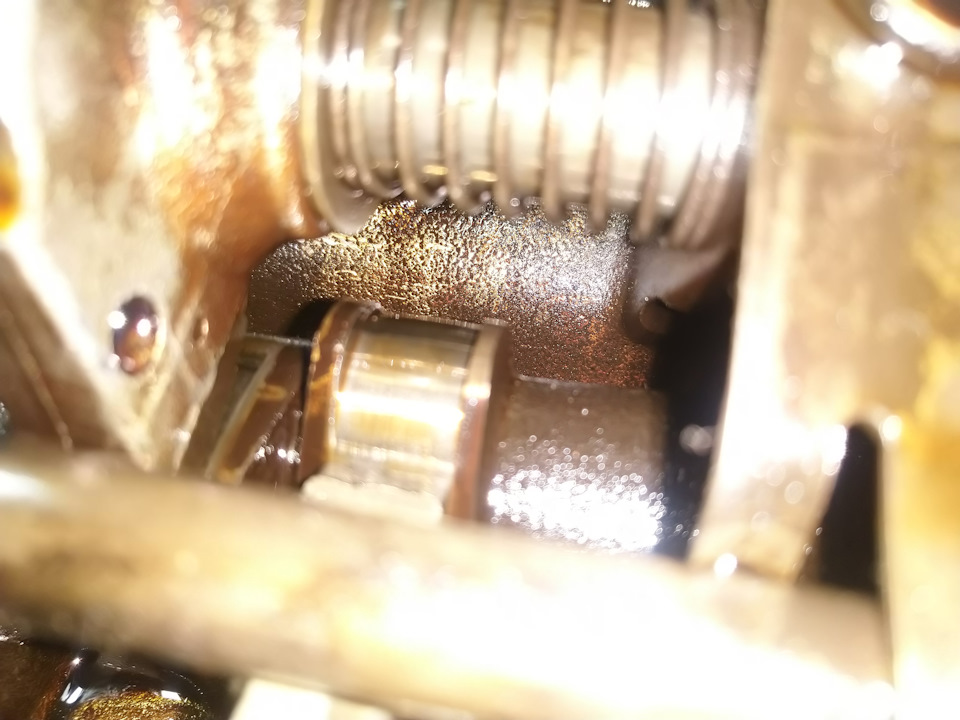

Не хреново всё погрызано. Я обычно после заводки, когда уже есть давление, снимаю клапанку. Завожу без неё, смотрю как масло поступает. не стравливает ли через шайбочки на трубке.

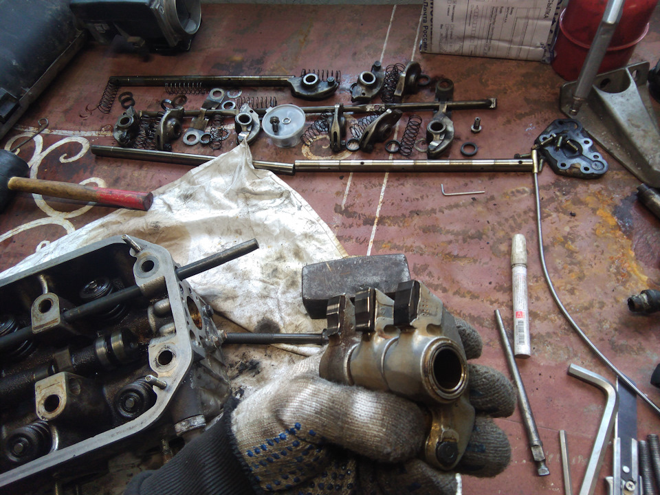

1 час назад, BuslayM5 сказал:
Всё дело в том, что под одним болтиком на маслоподающей трубке не было шайбы. Он открутился и вот результат.

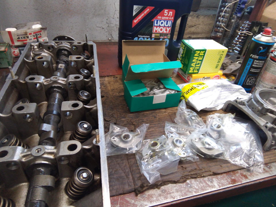

Два рокера были совсем новые. Видимо, тот, кто их менял, одну шаёбочку просрал и решил, что никто не заметит... Спасибо ему (
Кроме первых трёх кулачков распредвал в отличном состоянии.

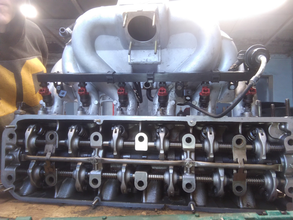

Сегодня впихнул распред в бошку, просто секас) так красиво.
Откопал в гараже форсунки от м60б30. Промыл их и впихнул вместо старых. Посмотрим, что из этого выйдет.
Жду 12 числа рокера и буду скидывать до кучи. Так покататься захотелось, жуть! Даже когда багажник открываешь, в нём пахнет бэхой семёркой)
