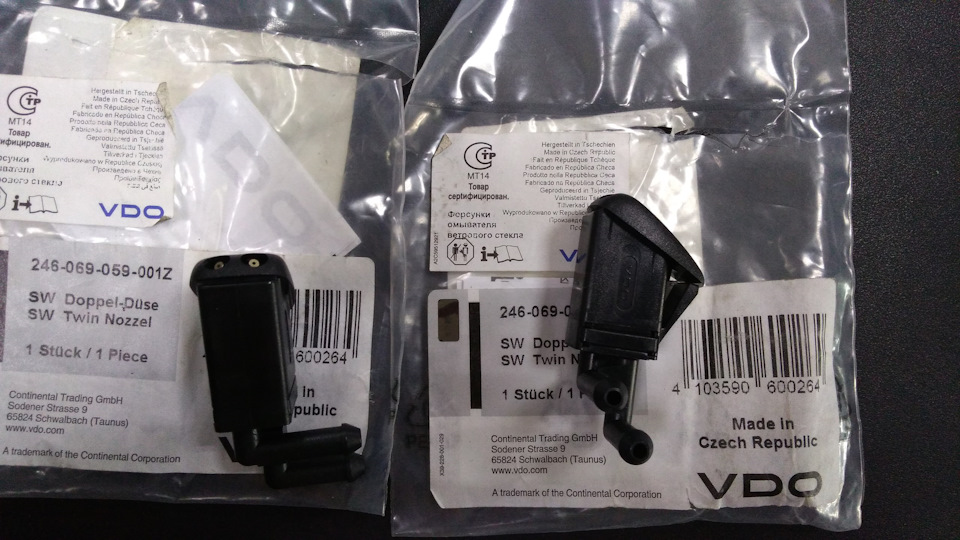

Тут в другом борода. Пришли форсунки омывателя. На них по 2 штуцера. Неужели я проебался и заказал форсы под интенсив?? У меня его отродясь не было по вин. Номер 246-069-059-001Z VDO...
20 минут назад, Стъюи Гриффин сказал:
Фишку пока одел на место.
Они самые.
Только что, Стъюи Гриффин сказал:
То есть это под интенсив??
Да, да собственно это не мешает им нормально работать и без него, можно и интенсив докинуть, там не так уж шипко геморно.
1 минуту назад, Zeroys сказал:
Вот гадость, а по каталогу они чётко идут на обычную систему... То есть я правильно понял чтобы их подключить нужно дополнительные штуцера заглушить? Я просто ещё ниразу туда не лазил, и если оно не подходит, то я лучше сдам их назад.
Ничего глушить не надо, всё будет работать, хочешь не распаковывая сдай, обычные должны быть ещё дешевше, подогрева форс нет на машине?
4 минуты назад, Zeroys сказал:
То есть получается там тоже по 2 штуцера задействовано?
1 минуту назад, Стъюи Гриффин сказал:
Нет, на обычных там один штуцер на который идёт подача с тройника.
На интенсивных стоит обратный клапан который не даст им идти по контуру интенсива и выливаться, т.е или то или то.

Не, они угандошены в ноль. Я уже пробовал их настраивать. Ладно, походу придётся сдавать их. А не подскажешь номерок обычных, под один штуцер?
8 минут назад, Стъюи Гриффин сказал:
Почекал, VDO с одним штуцером мне не удалось найти, есть заменители с одним штуцером, но смысла их приобретать нет, они дороже этих.
Одноштуцерные это Vemo, причем они только с подогревом, без я не нашёл в каталоге.
 AB006C6F.PNG&Size=1600x1400&MethodType=8
  • Like 1
2 минуты назад, Zeroys сказал:
Но если эти можно поставить, то я поставлю. Вопрос, как их подключить по этим штуцерам...
Подключайся к верхнему штуцеру, который ближе к самому телу форсунки.
  • Like 1
Ага! Понял, спасибо! С нижнего ничего вытекать не будет же?
Точно ничего не будет вытекать.
