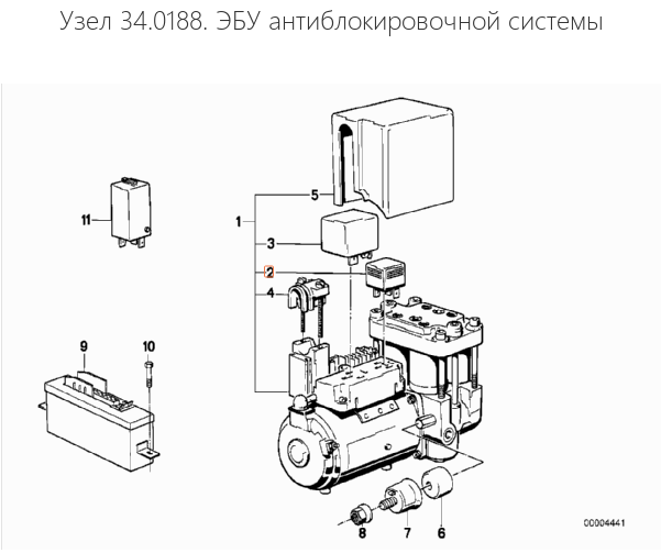

8 минут назад, Стъюи Гриффин сказал:
Отключён разъём от блока. При срабатывании abs насос не выключается и выжирает аккум. Пока ещё не лазил туда.
если во время залипания насоса снять разъём с мозга, то насос выключается?
9 минут назад, ilovemistakes сказал:
Не знаю, не пробовал. Я её купил уже с этой ботвой. Надо будет у Паши спросить, хотя врят ли он вспомнит.
6 минут назад, Стъюи Гриффин сказал:
ну в общем, полезешь туда - пиши, я в этом шарю)
27 минут назад, HARTGE сказал:
Трапеции капец? Смотрю крепко поводок протерт
Был капец. Она сделана. И причём очень хорошо. Я давно таких трапеций не видел на е34. А поводок ещё с тех времен остался.
6 часов назад, Ponder Stibbons сказал:
нет, продолжает работать.
всё ясно, автору надо поменять реле) короче, судя по всему скорее всего залипает реле насоса, которое находится на самом гидроблоке. там два реле на нём - клапанов и насоса:
нужно под номером 2 которое:
Картинки по запросу 34511157426
надо попробовать его либо махнуть на заведомо исправное, либо разобрать. такие же релюшки стоят на следующем гидроблоке (который с 09.1991 по 05.1994), только они вроде розовые) хотя по ЕТК номер одинаковый.
