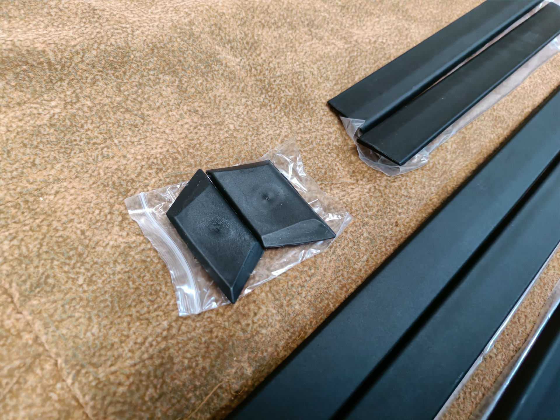

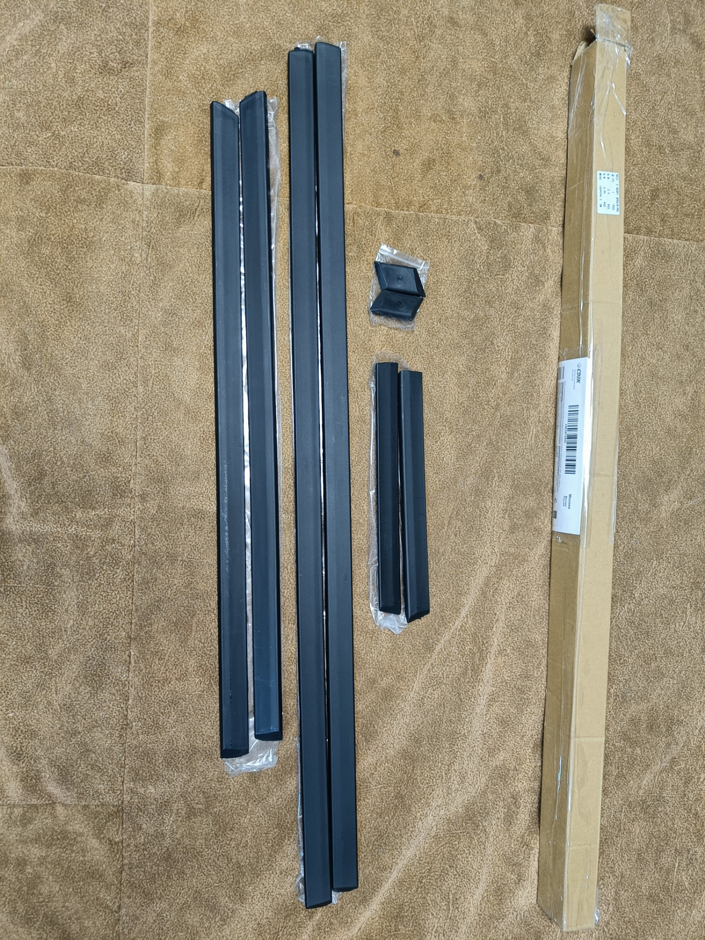

Zeroys Опубликовано 11 ноября, 2023 Опубликовано 11 ноября, 2023 В 06.11.2023 в 18:20, Bain сказал: о, молдинги приехали :) Ну качество молдингов на заднее крыло просто мусор, вот прям такие же были от тука за косарь, поставило тогда их они все топорщатся, кривые косые, после первой же мойки тогда отошли от основания пластикового. А на двери вроде ничё, даж не кривые. Цитата
Bain Опубликовано 11 ноября, 2023 Автор Опубликовано 11 ноября, 2023 Ну за малюсенькие я пока ваще не парюсь, их все равно некуда вешать пока))) Цитата
Кила Опубликовано 11 ноября, 2023 Опубликовано 11 ноября, 2023 В 11.11.2023 в 11:57, Zeroys сказал: Ну качество молдингов на заднее крыло просто мусор, вот прям такие же были от тука за косарь, поставило тогда их они все топорщатся, кривые косые, На бывшую 520 брал API вкруг 13 лет назад, отличало от оригинала только отсутствие отливки логотипа на обороте, а так 1 в 1, даже мелкие Но брокат один хуй вскоре едет на металлоприёмку, так что поебать с какими уродскими молдингами он завершит свой земной путь) 1 Цитата

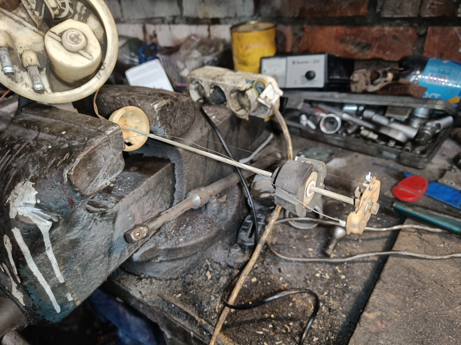

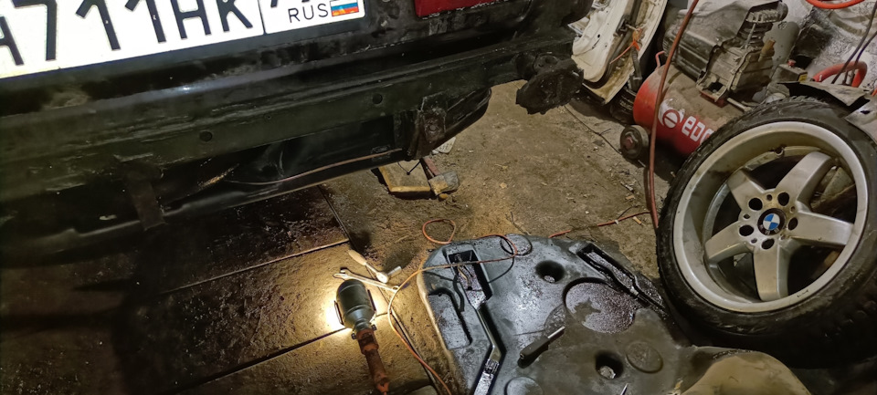

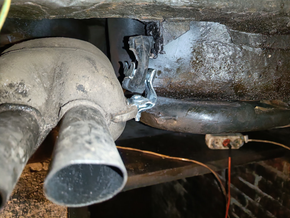

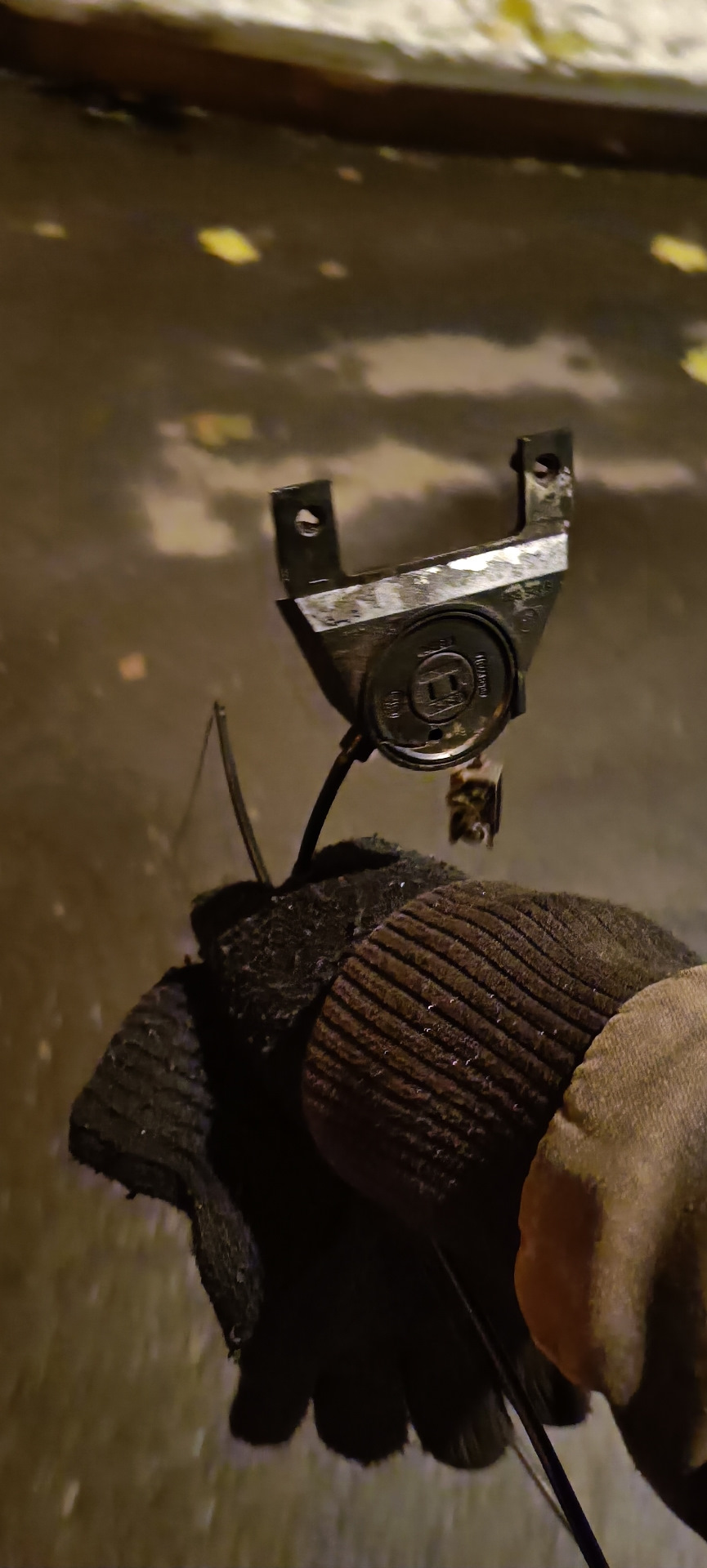

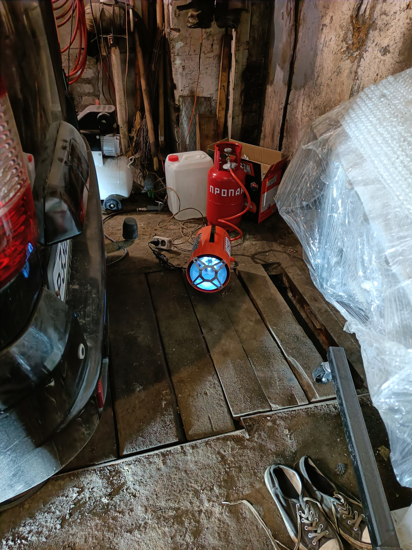

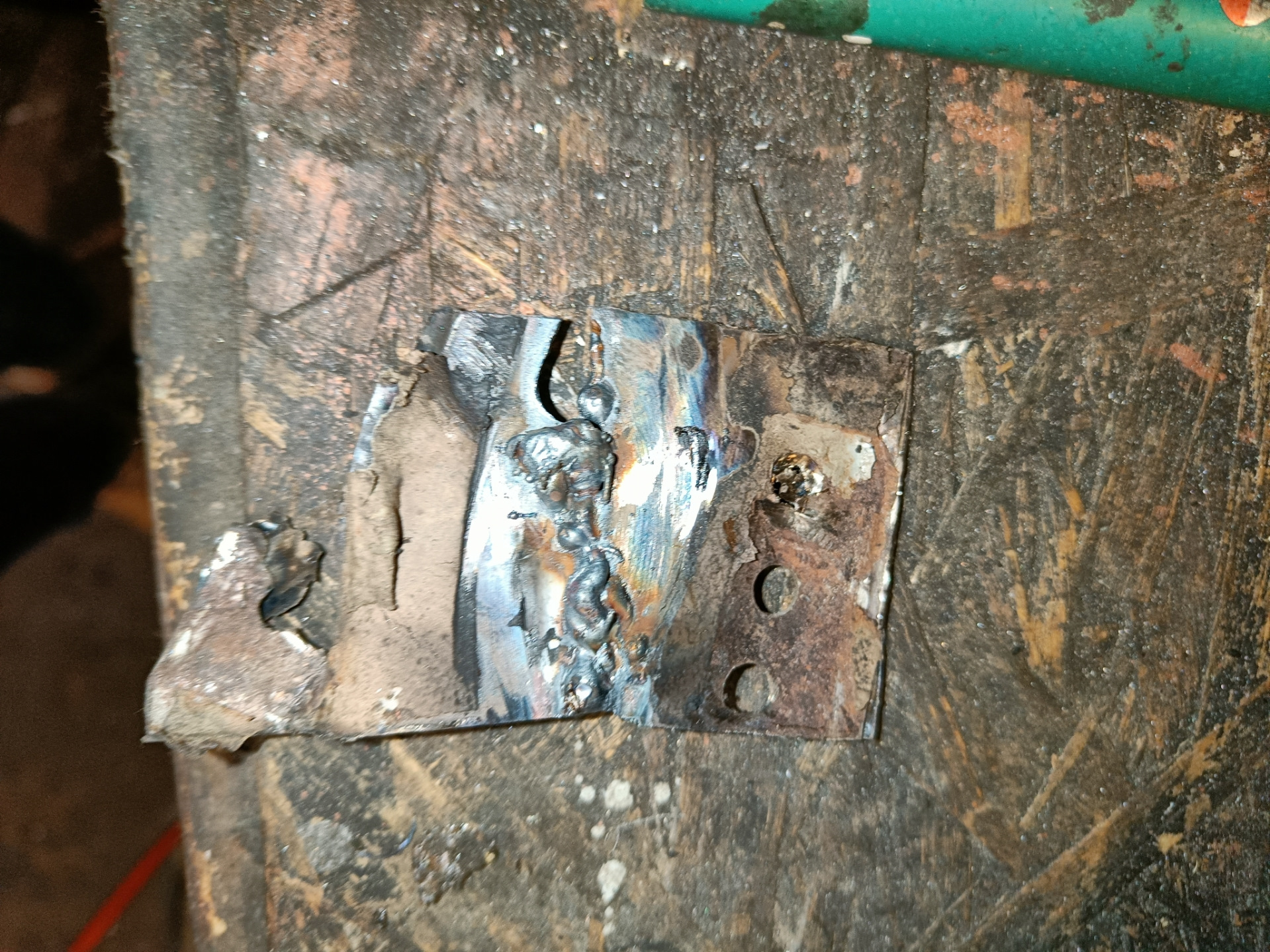

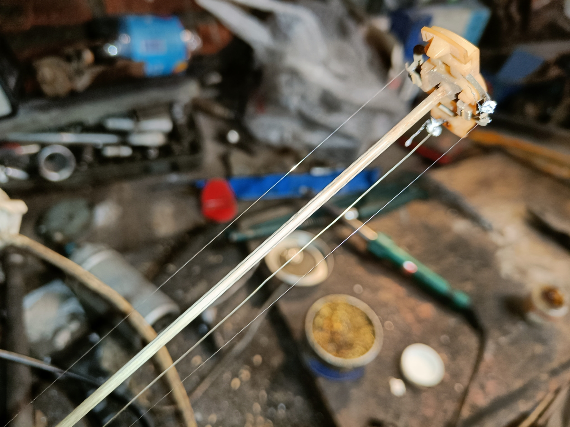

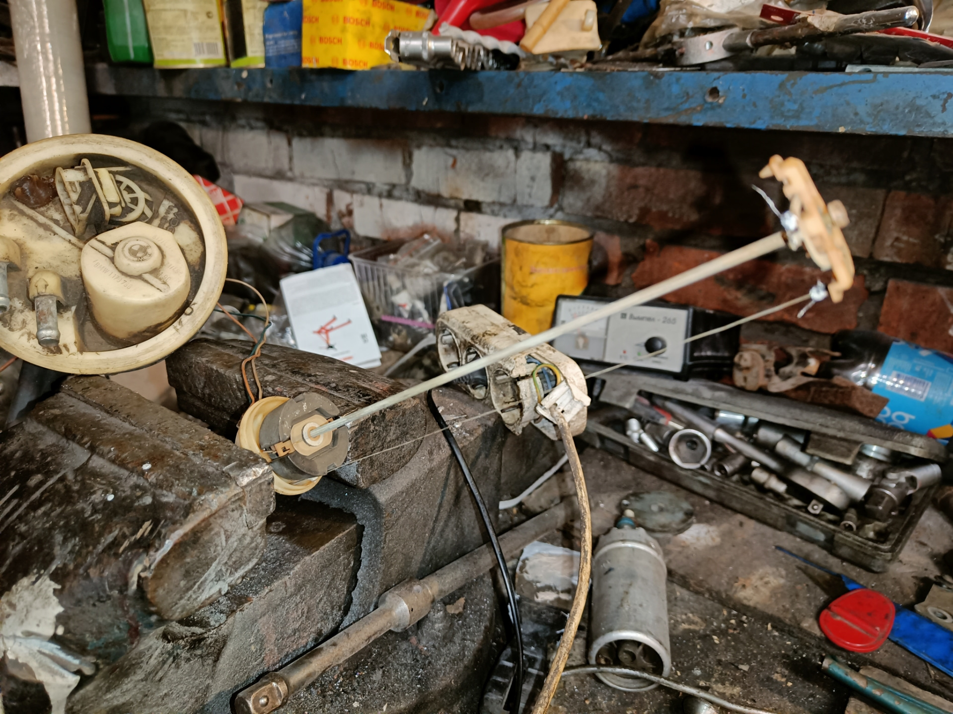

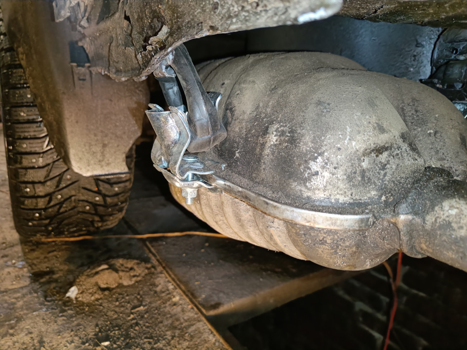

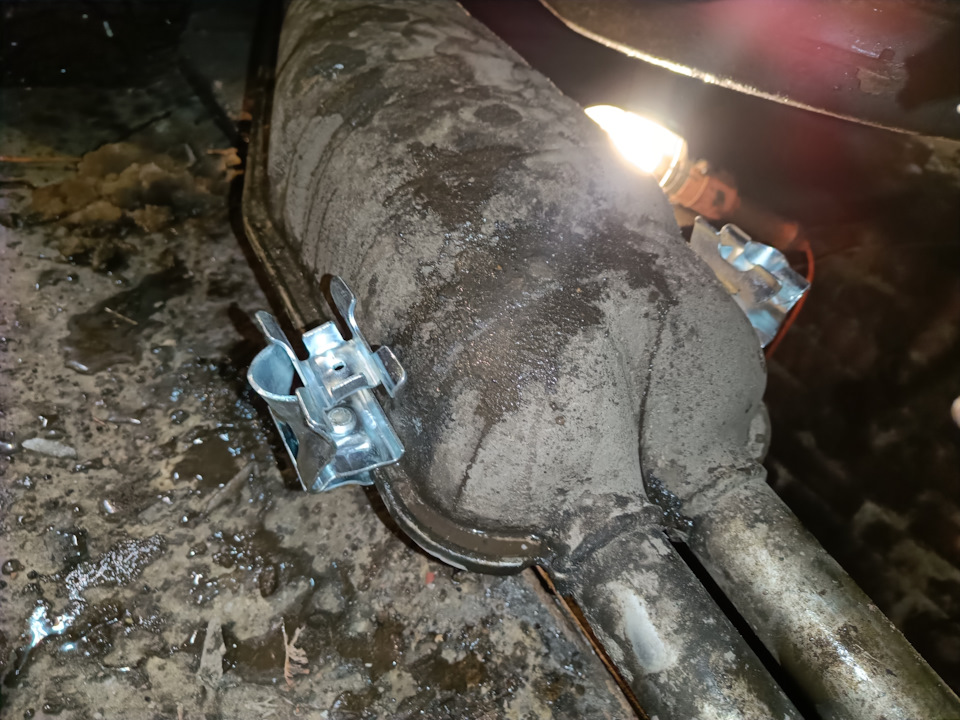

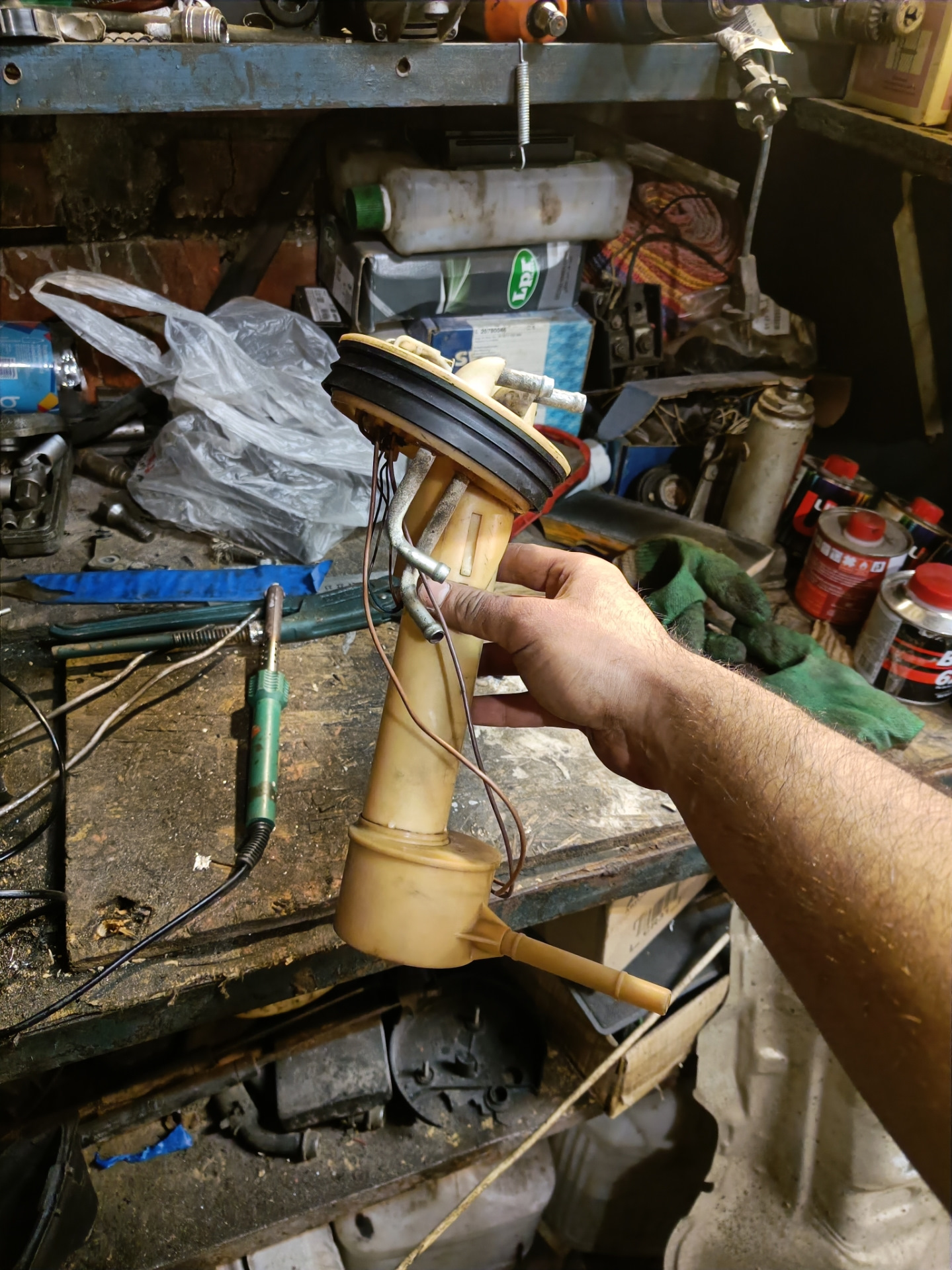

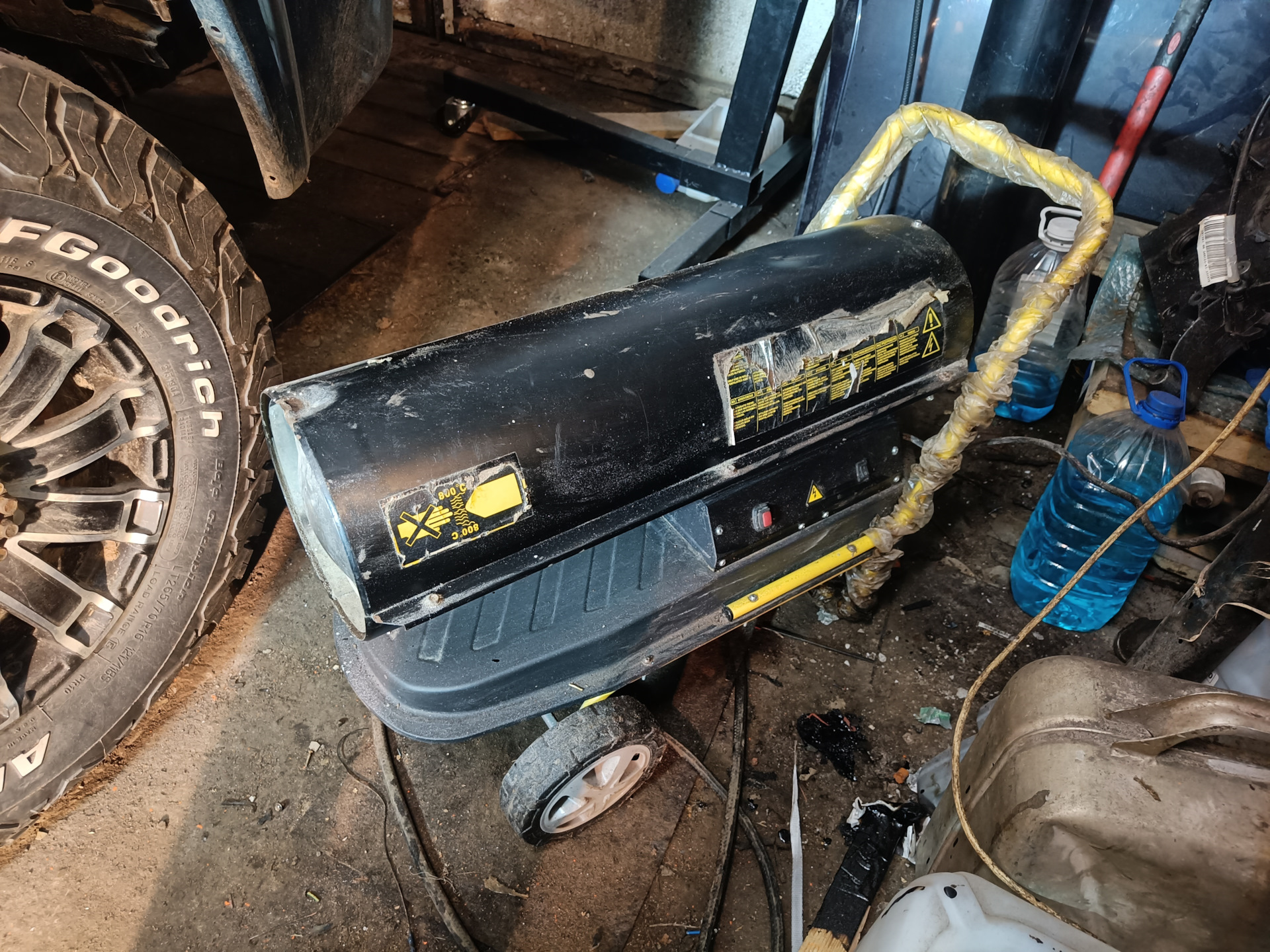

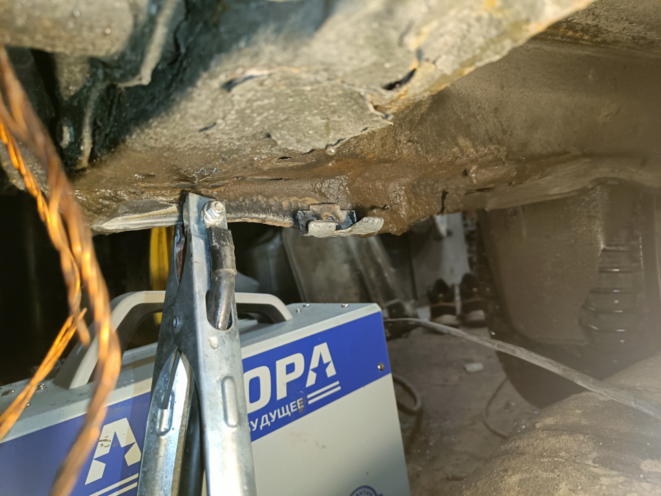

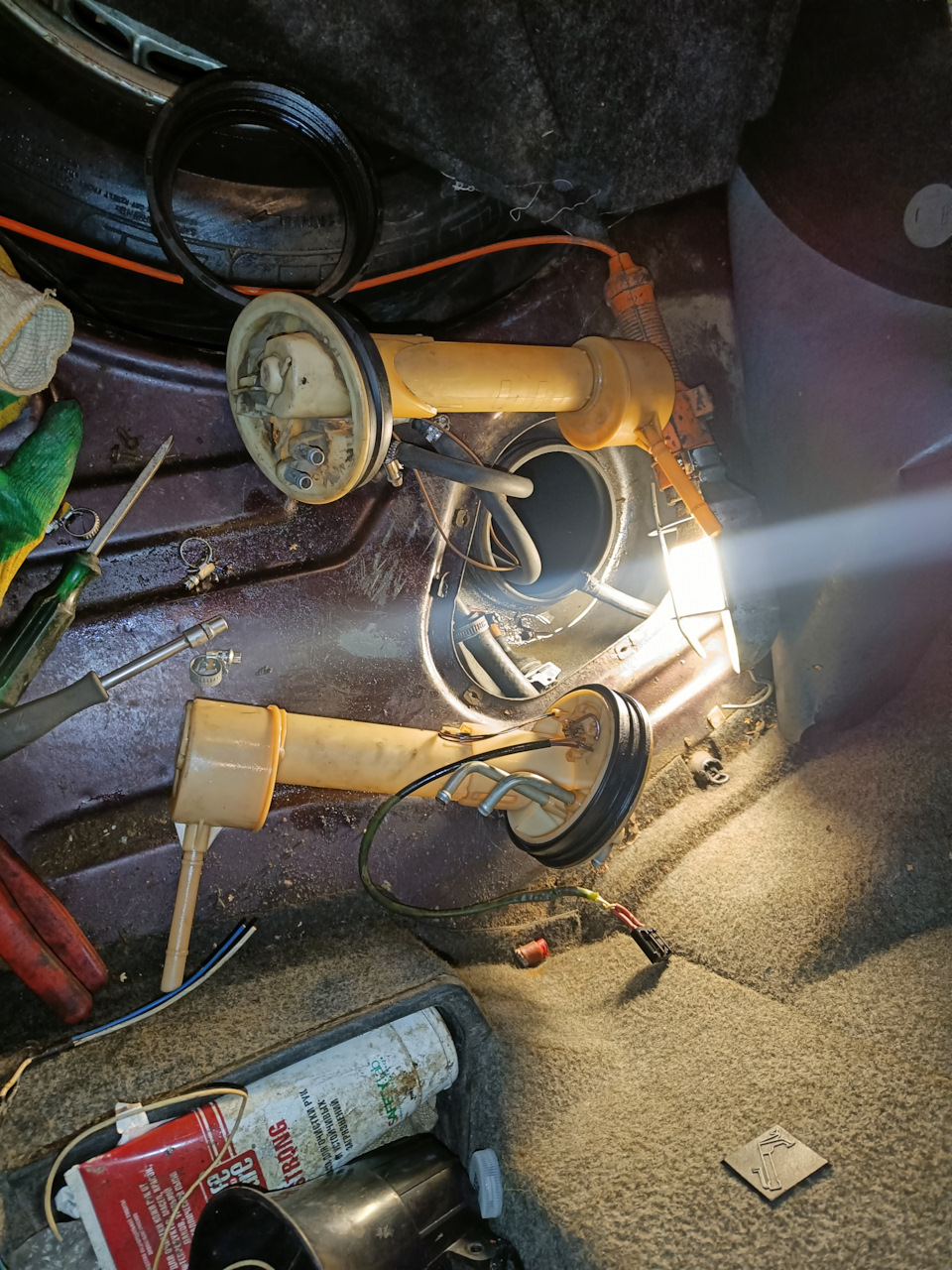

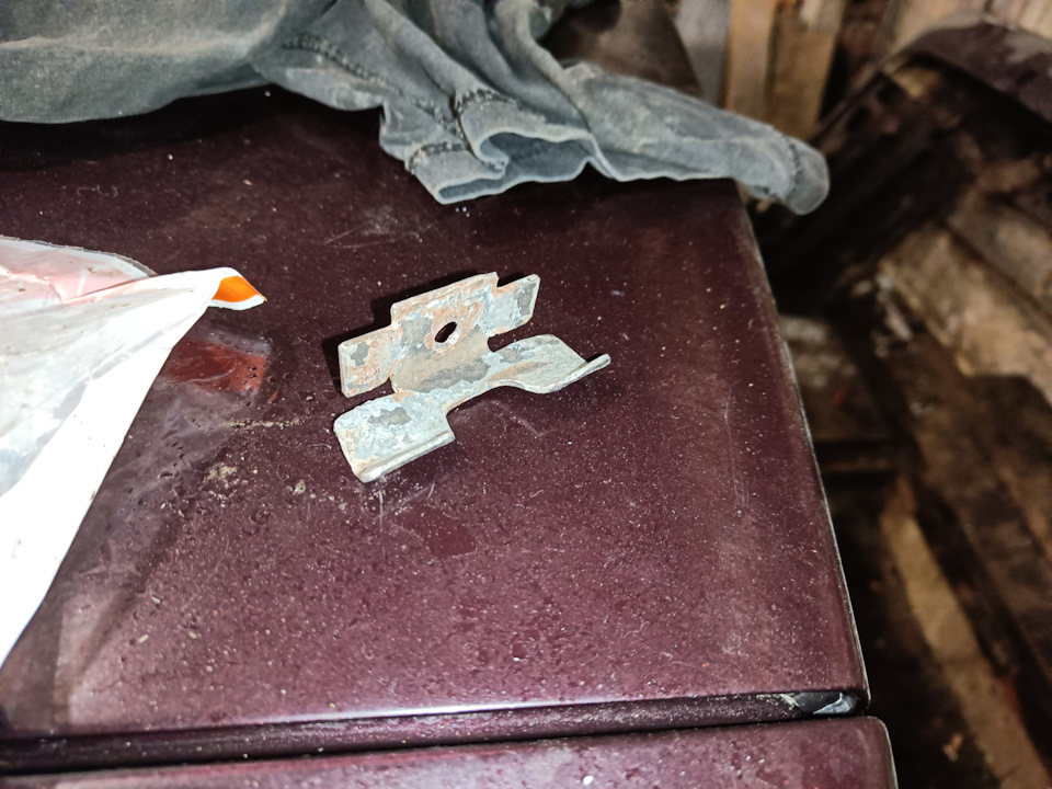

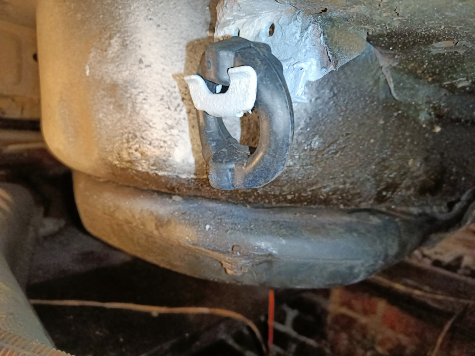

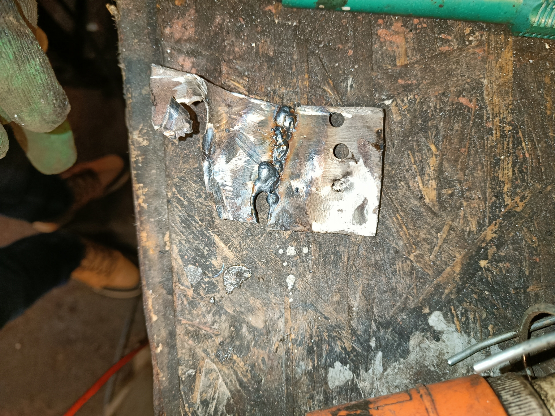

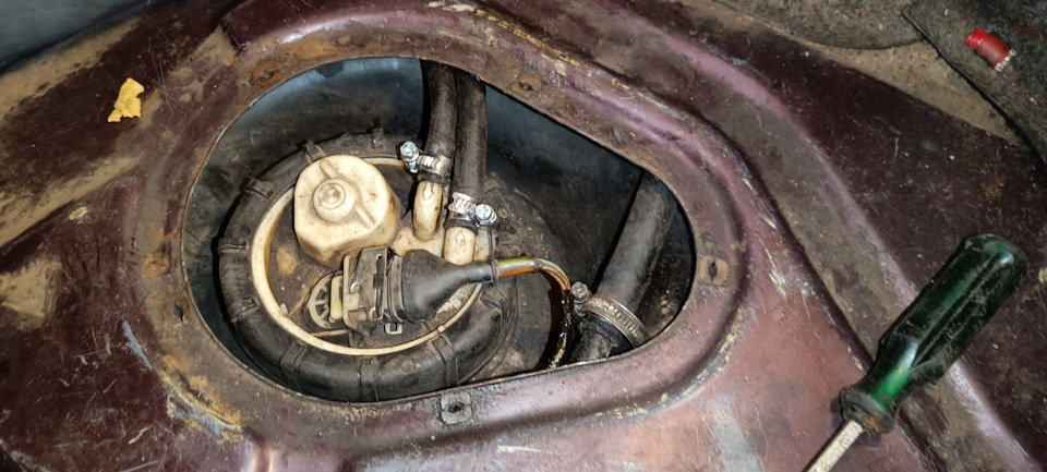

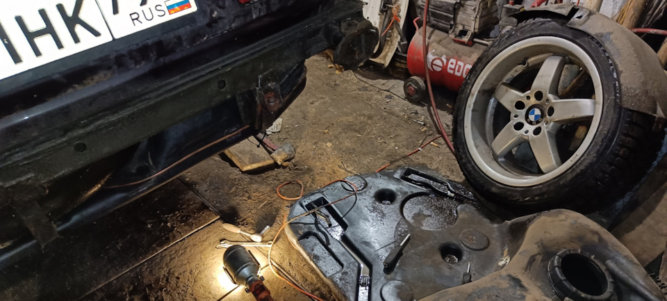

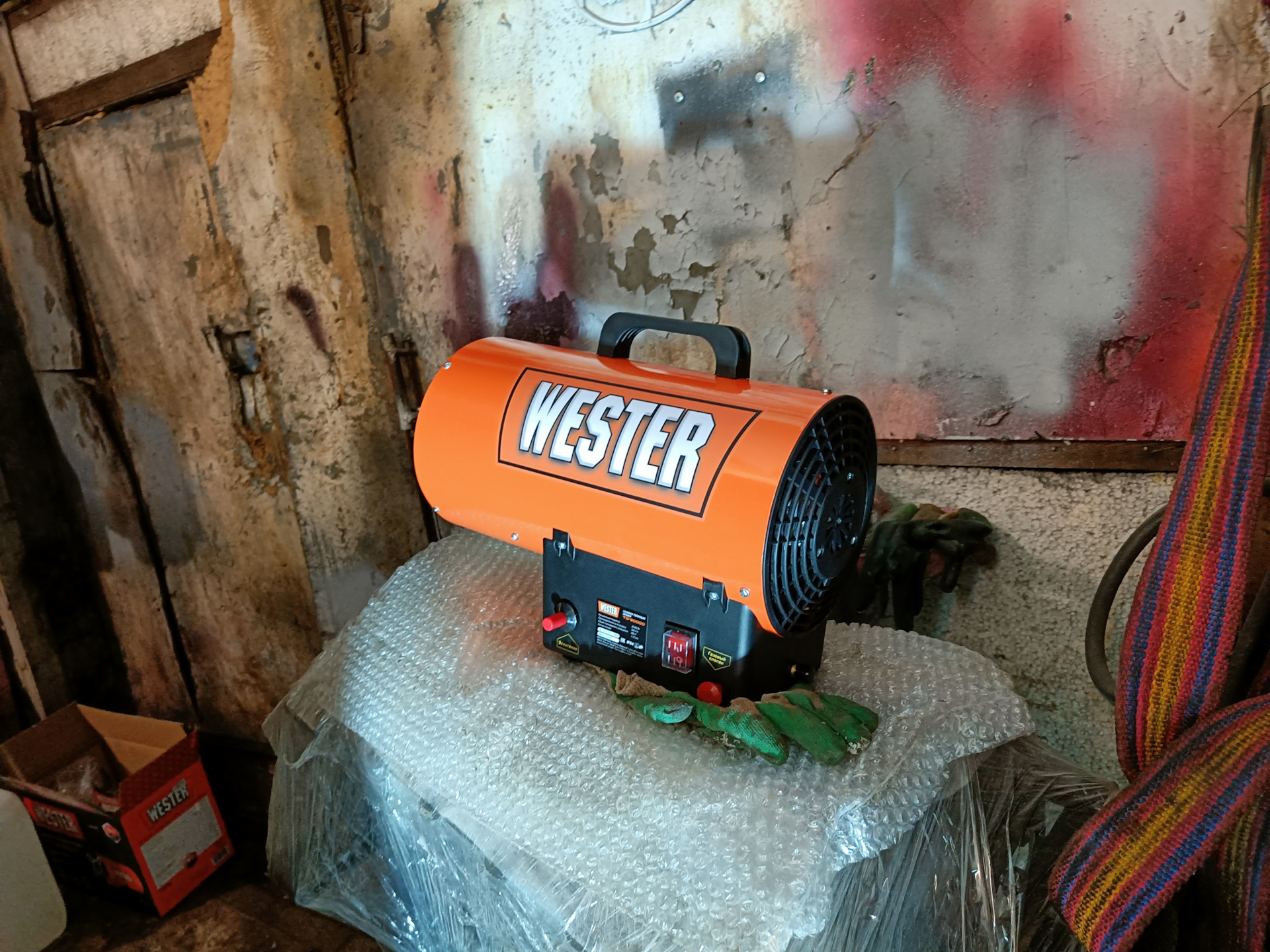

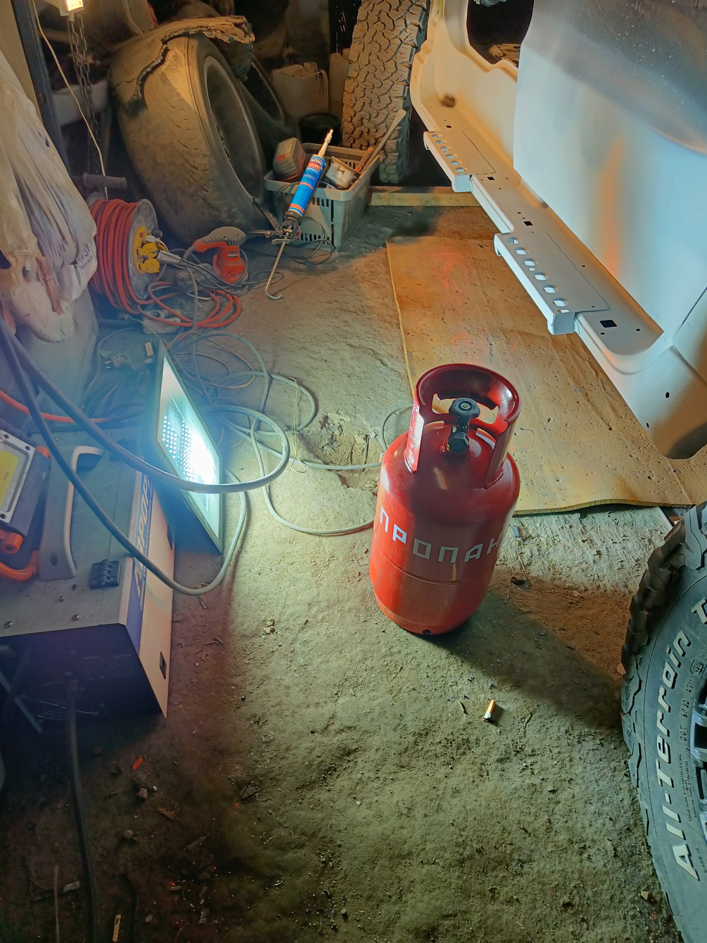

Bain Опубликовано 28 ноября, 2023 Автор Опубликовано 28 ноября, 2023 Тут почти месяц гараж был занят патриком свояка, я в ту пятницу ему его покрасил, весь левый борт, где он переваривал порог с аркой, ну и в понедельник выгнали его, алиллуйя, пока он там мудохался я продал свою дизельную пушку и купил газовую и парочку баллонов Жарит не так адово, как старая, но в целом хватает работать в футболке и не зябнуть, ебейшего шмона и слезок от рези в глазах больше нету, а главное, что оба баллона я заправил за 1400р :)) Ну и вот, пока я ездил у меня например опять наебнулся датчик уровня топлива, я тупо ездил и каждый день по косарю заливал, когда набивался полный бак, заливал на косарь через дня 3 езды, меня это порядком заебало и я вспомнил, что ещё летом брал у Лёхи Долмацких колбу, вот нашел её, натянул и припаял струны, проследил, что бы струна четко стояла между контактными лапками на поплавке и точно уже ничего отходить там не должно, завтра надо будет всрать Так же меня окончательно доканал отваливающийся выхлоп, завтра же планирую сварить кронштейны под штатную подвеску банки, сегодня потренировался, да, это пиздец, но со временем руку набью, щас мне надо просто присрать их)) 1 Цитата
Timofeuses Опубликовано 29 ноября, 2023 Опубликовано 29 ноября, 2023 НУ газовая чисто нагреть первично.. а поддерживать электричеством надо.. Она адово жжёт кислород и расход довольно большой.. у нас по 4 прогрева по 20 минут на двухэтажный гараж 7 метровый уходит 50л баллон на дней 20... примерно.. ну может 30... Точно не посчитать.. А так стоят кварцевые 4 плиты по полтора КВт и электропушка на 2 КВт и всё это через GSM реле. Цитата
Bain Опубликовано 29 ноября, 2023 Автор Опубликовано 29 ноября, 2023 2 минуты назад, Timofeuses сказал: НУ газовая чисто нагреть первично.. а поддерживать электричеством надо.. Она адово жжёт кислород и расход довольно большой.. у нас по 4 прогрева по 20 минут на двухэтажный гараж 7 метровый уходит 50л баллон на дней 20... примерно.. ну может 30... Точно не посчитать.. А так стоят кварцевые 4 плиты по полтора КВт и электропушка на 2 КВт и всё это через GSM реле. у вас электричество халявное что ли?) 1 Цитата

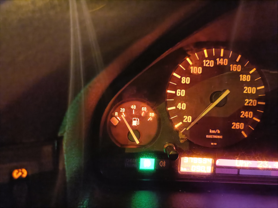

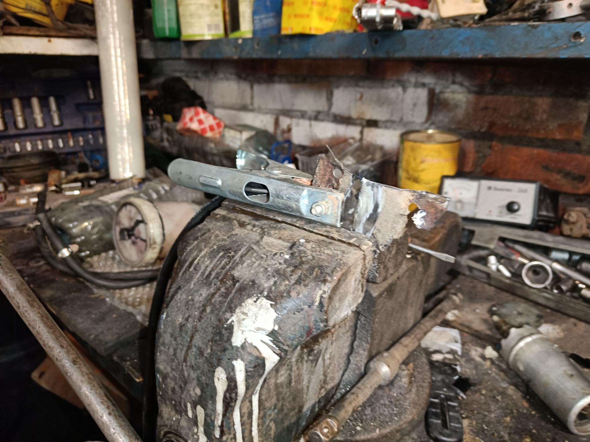

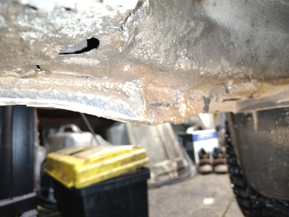

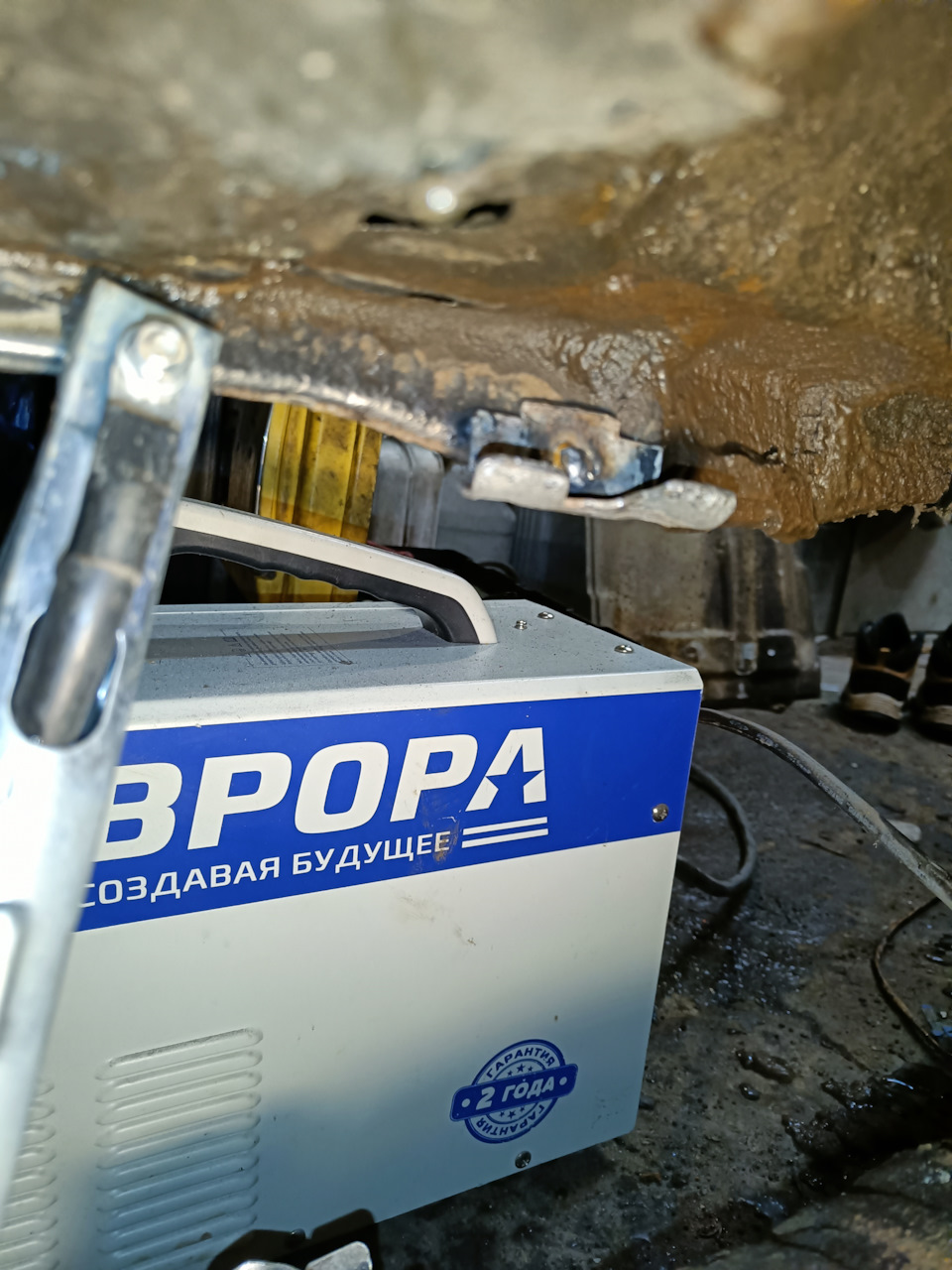

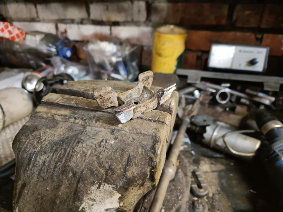

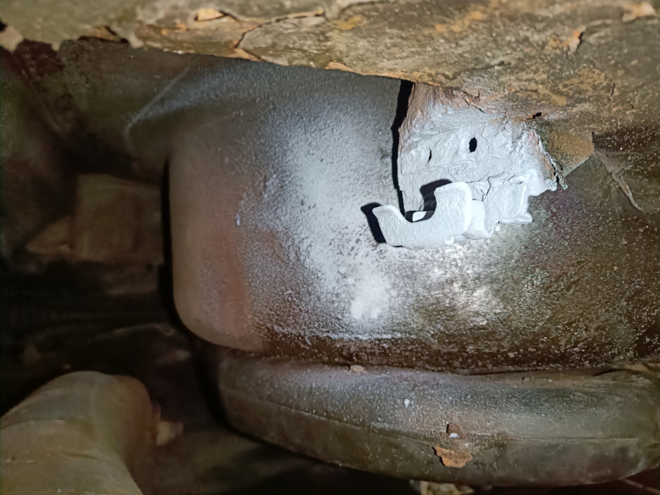

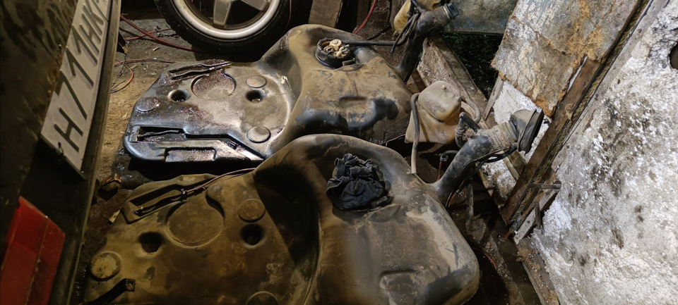

Bain Опубликовано 30 ноября, 2023 Автор Опубликовано 30 ноября, 2023 Ну короче вчера начал ковыряться, нашел в горе лома обрезки кузова с кронштейнами под банку, срезал их и подготовил к сварке По 10 раз пристучав к кузову, что бы они плотно облегли поверхность самого кузова и банка адекватно повисла, прихватил через центральные отверстия, кстати, после зачистки до митула были обнаружены куски родных кронштейнов, но их от кузова отдирать не стал, лень было Потом всё обварил обсновательно, задул эпоксидником и позже простым грунтом Пока сохло- срезал с банки ошметки старых кронштейнов и напялил новые Починил один из запасных датчиков уровня топлива, а то мой опять наебнулся Прочистил и продул колбу Заменил её Судя по увиденному в баке- отображает верно, на всякий случай на весу перевернул её, стрелка на глазах ушла в полный уровень, довольно хрюкнул и закрыл этот вопрос Вернулся к банке, повесил, нраица 1 Цитата

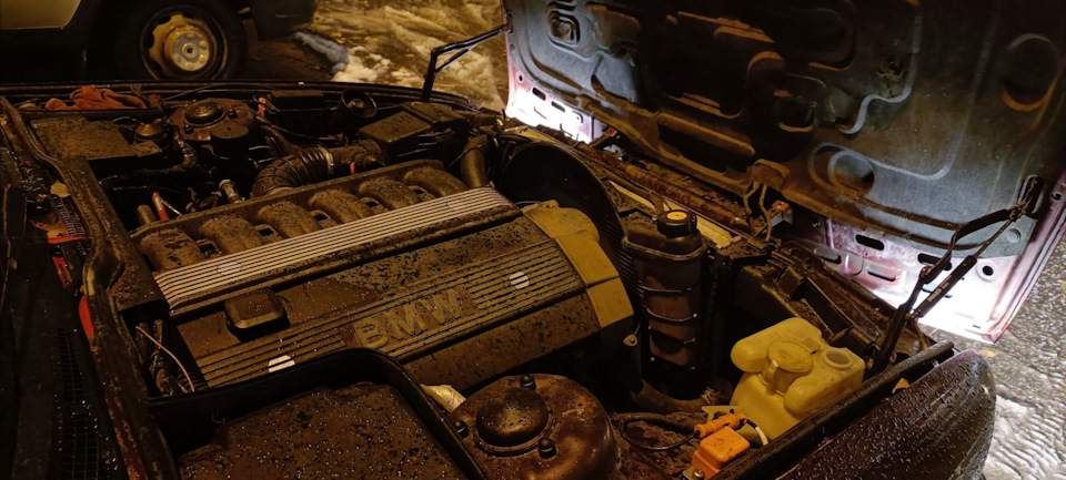

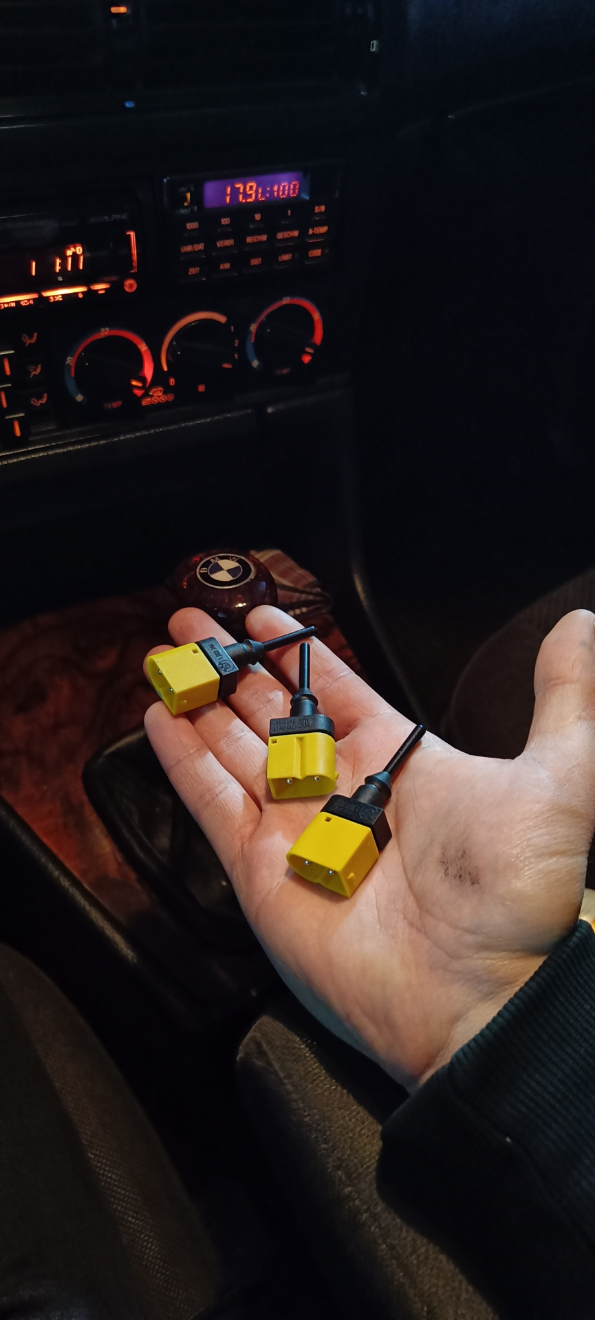

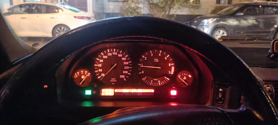

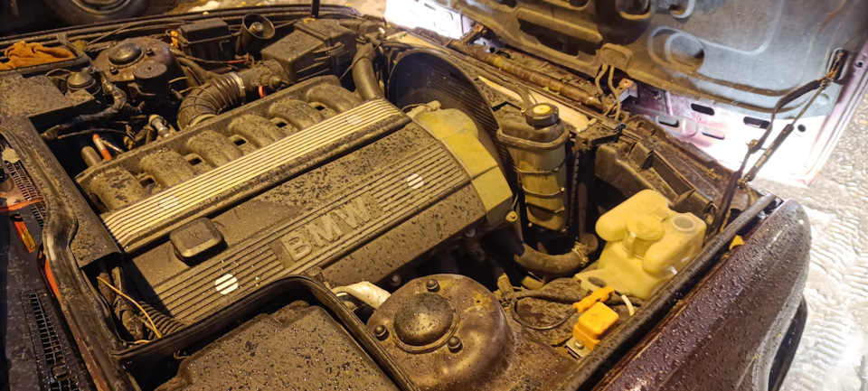

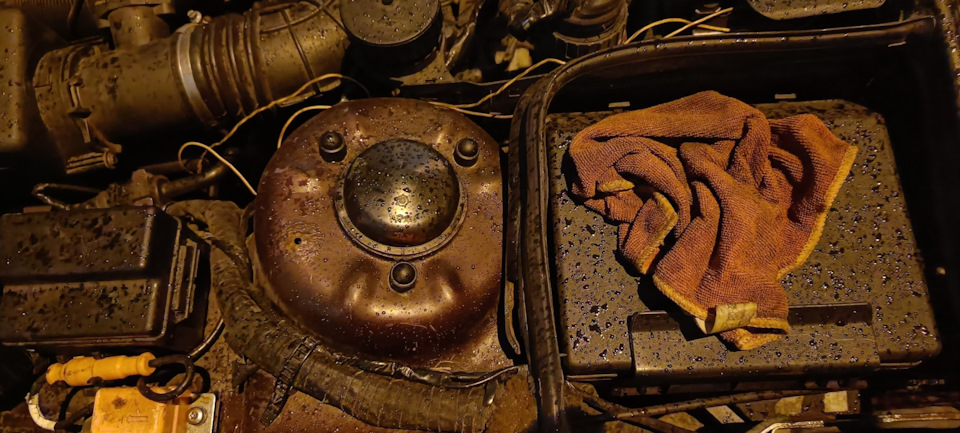

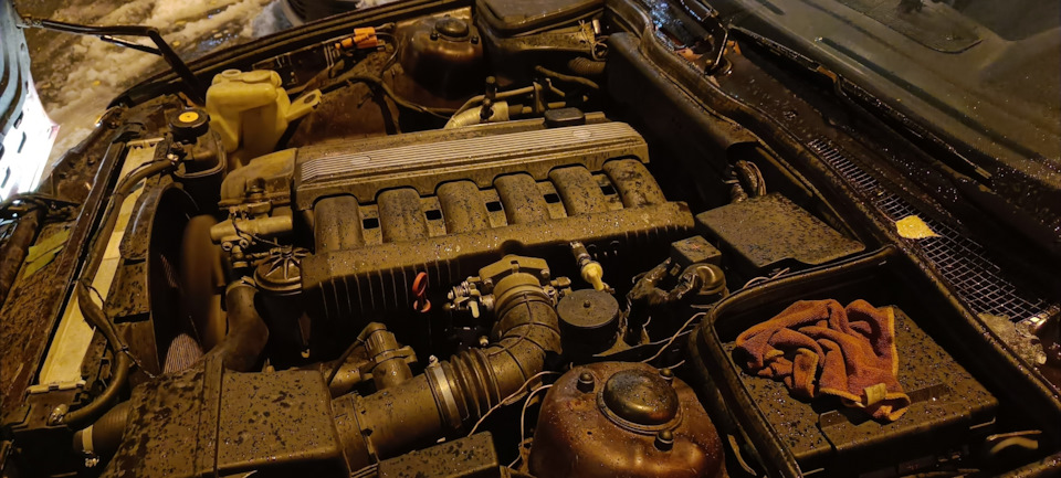

Bain Опубликовано 1 декабря, 2023 Автор Опубликовано 1 декабря, 2023 Я тут осознал, что никаких срочных трат на трич уже нету, и что свечи я никогда не трогал, даже не знаю, что там стоит, но иногда один цилиндр ненадолго отваливался, поэтому решил купить самые обычные, проверенные свечи для М50- NGK BKR6EK. б**, походу придется мыть тачку перед каждым заездом в гараж, что бы всё это не стекало в него, а то п***** там срач после трича Их установку я совместил с установкой ещё того самого, купленного месяц или 2 назад датчика Вытащил установленный мною же датчик от ларгуса, по факту он показывал температуру на 10 градусов выше фактической, ну плюс минус Вставил ориг Вроде начал адаптироваться Сразу бампер ставить не стал на всякий, ждал, пока датчик выйдет на нормальные показания и в это время приступил к замене свечей Старые все в говно, одна вообще с какой- то резиновой бабышкой, ужас…но был приятно удивлен, не обнаружив в колодцах масла Один наконечник был плохой, ещё один не очень, у меня где- то они были в запасах, но не смог найти, поэтому просто промыл и прочистил их все, вместе с катушками, кекнул контактной смазки и собрал назад Цилиндр вроде перестал отваливаться, в остальном каких- то позитивных изменений не заметил, а это значит, что старые свечи, не смотря на свой вид и состояние, работали :О А тем временем и датчик расчухался Вот теперь, когда вся арматурка законечна, можно основательно накинуться на электрику :) 1 Цитата
