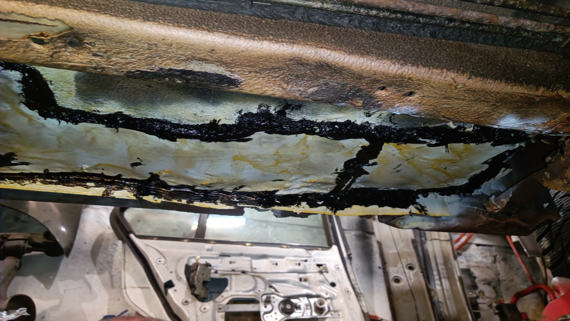

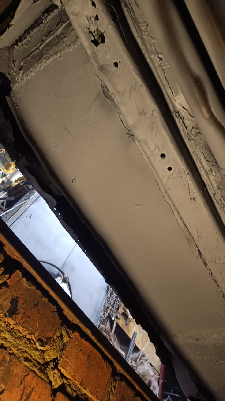

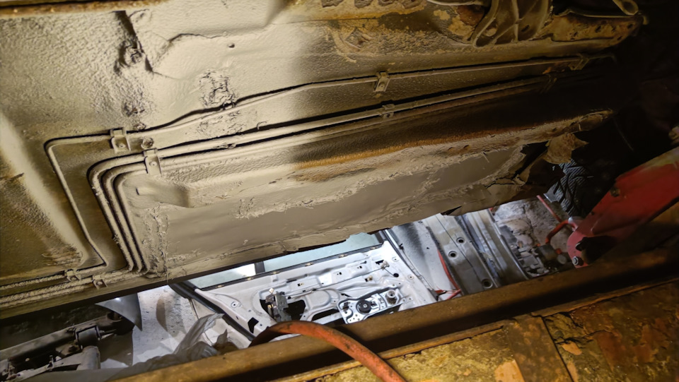

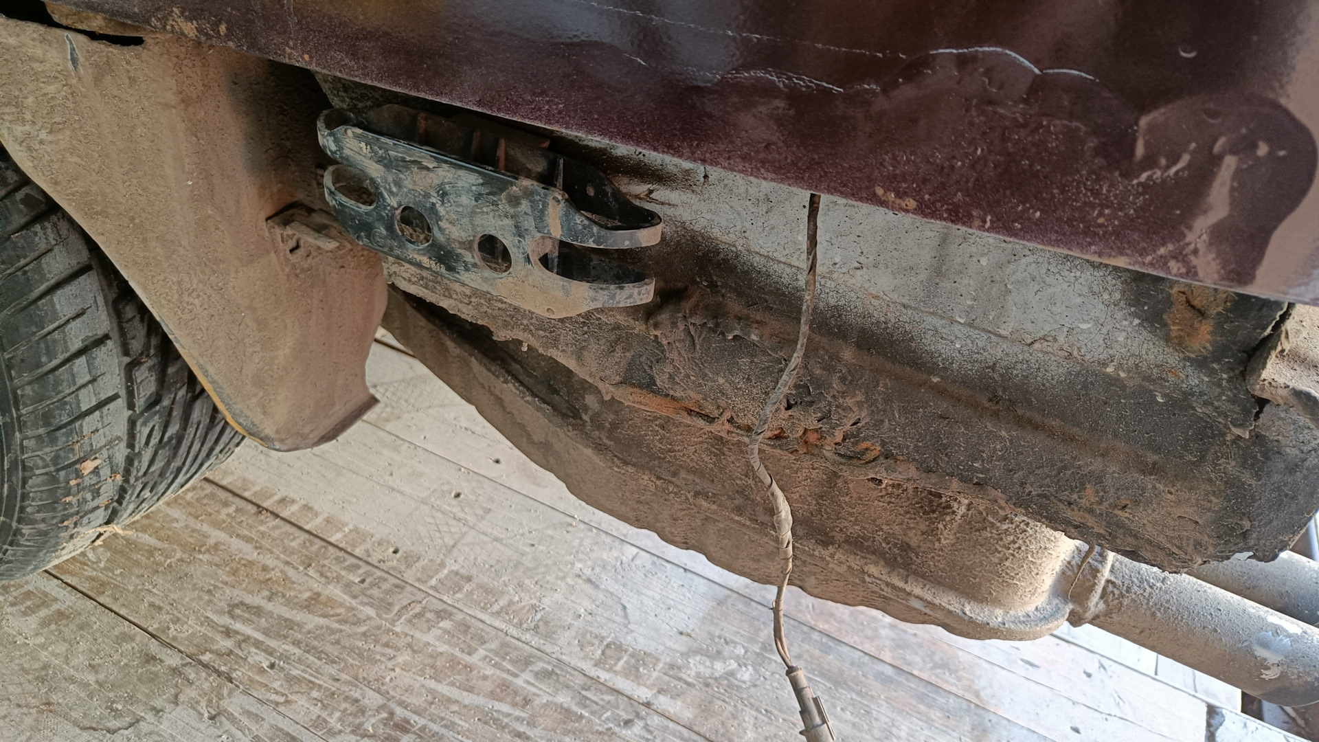

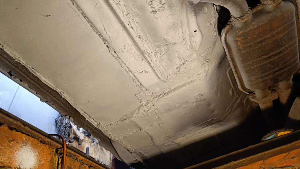

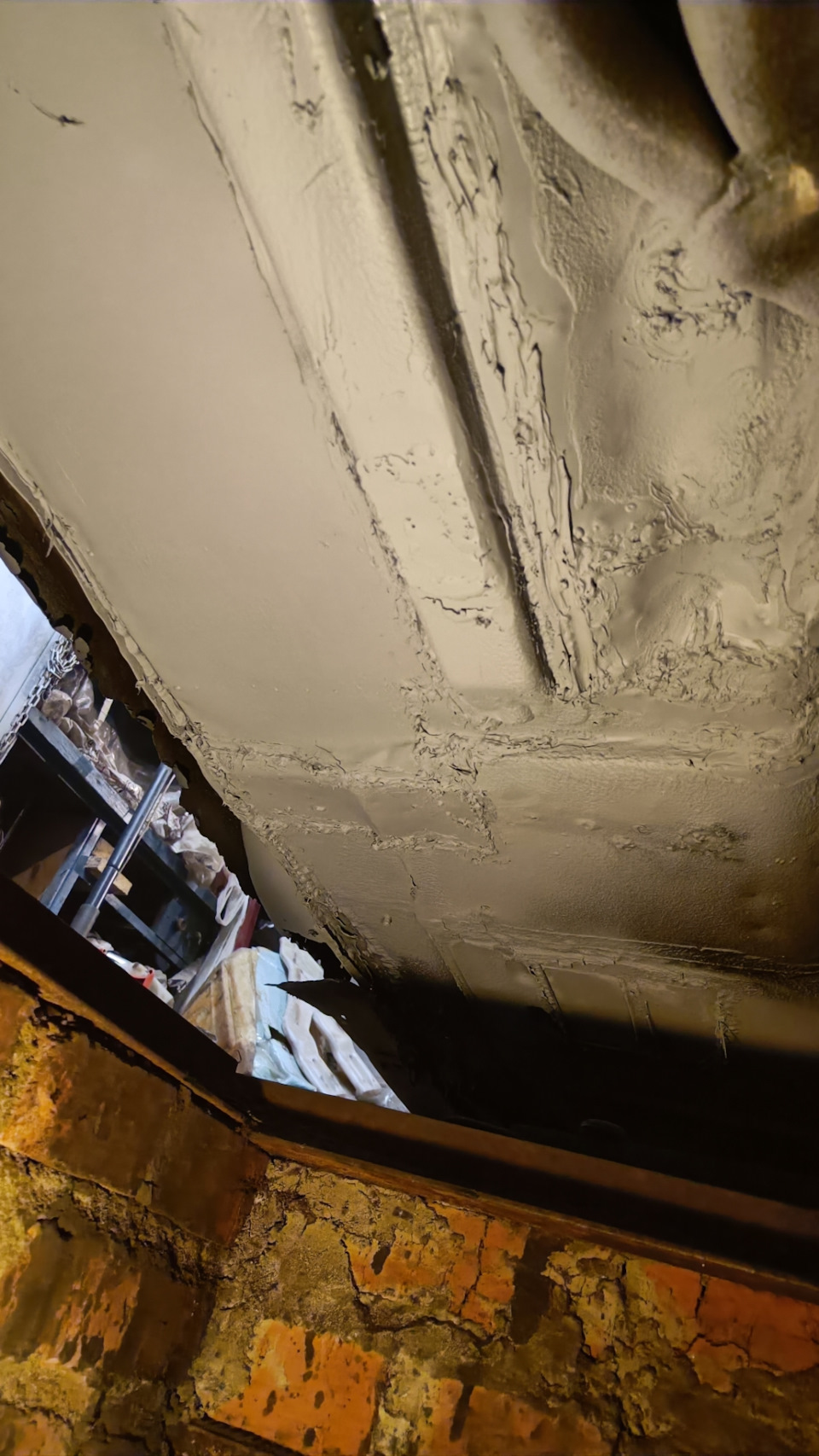

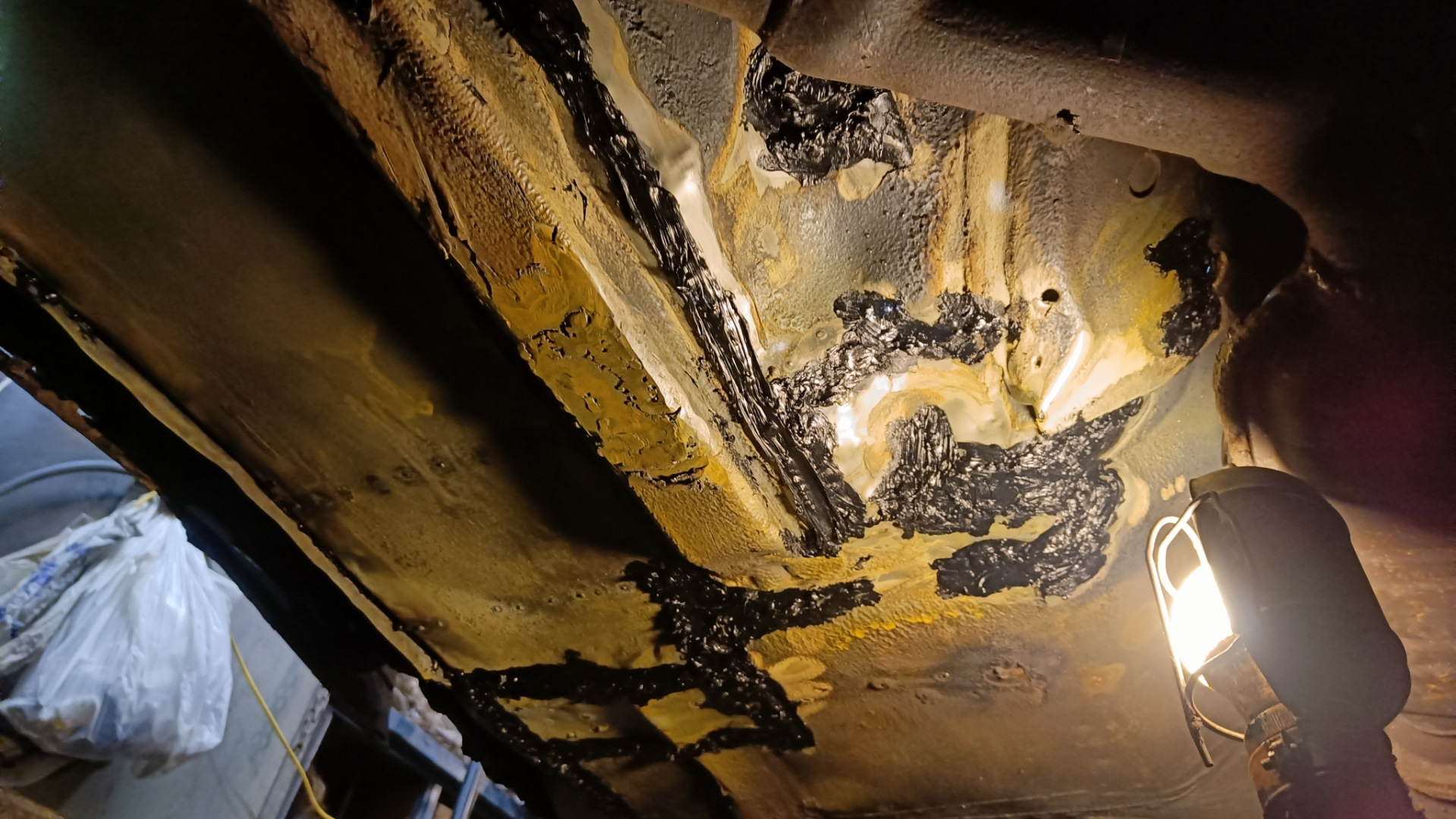

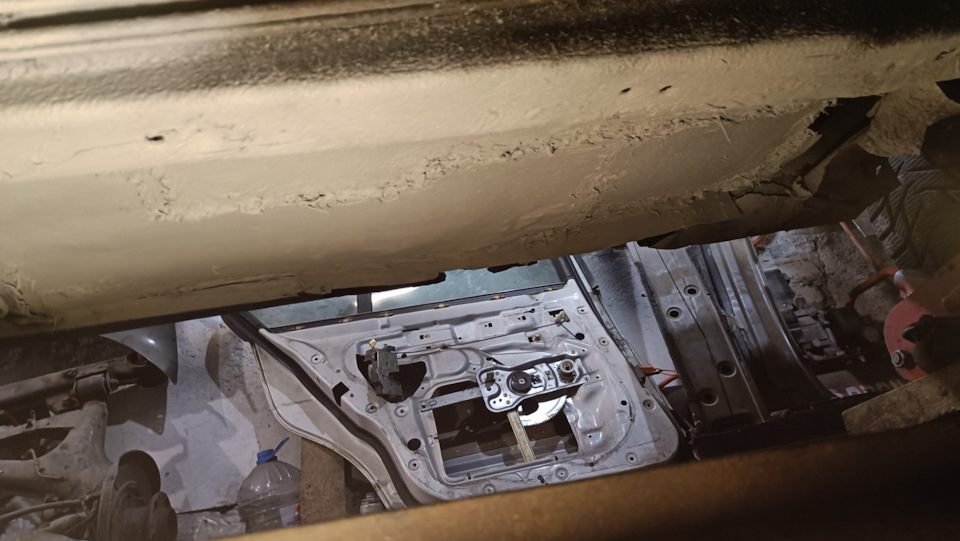

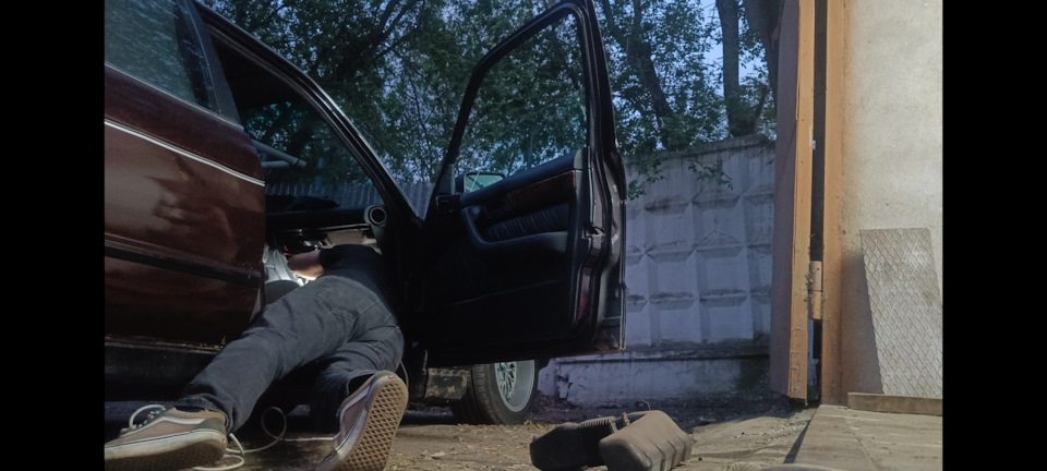

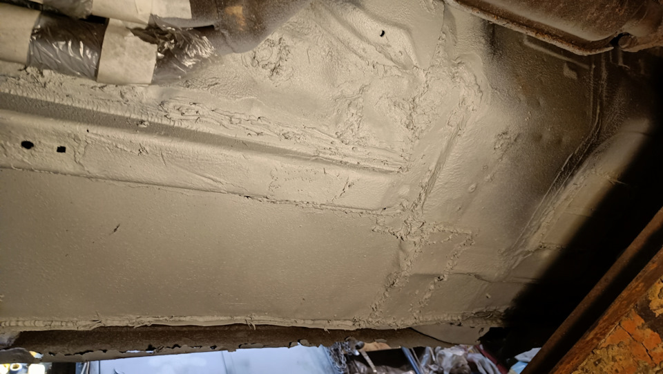

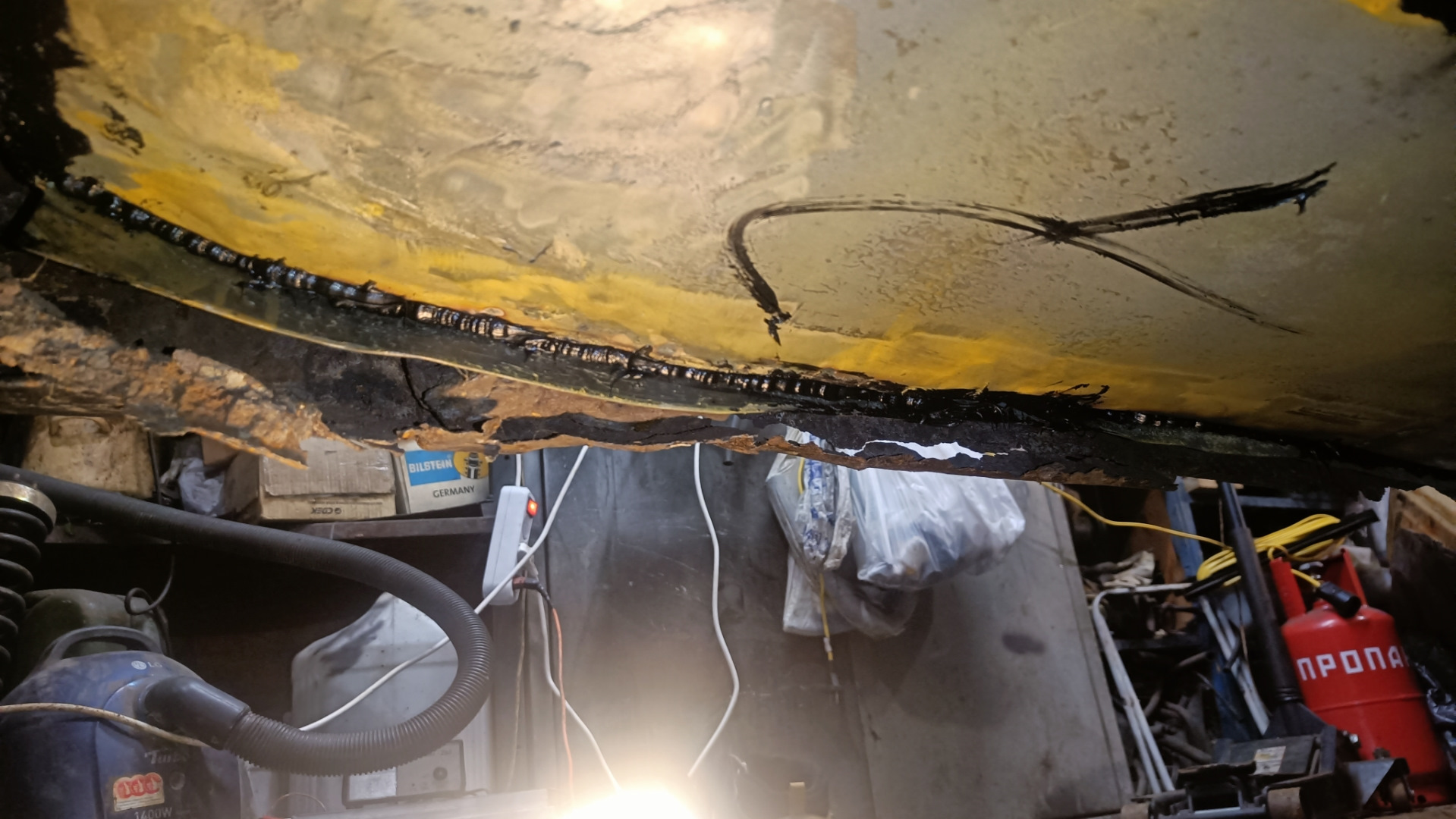

Вчера украдкой пробрался под тачку и замазюкал днину
По идее завтра останется загрунтовать все участки сралки и нанести распыляемый герметик, а антикор как- нибудь на неделе сделаю.
Аж не верится, что всё это почти позади :О

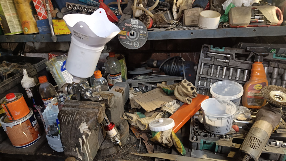

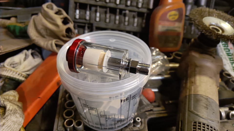

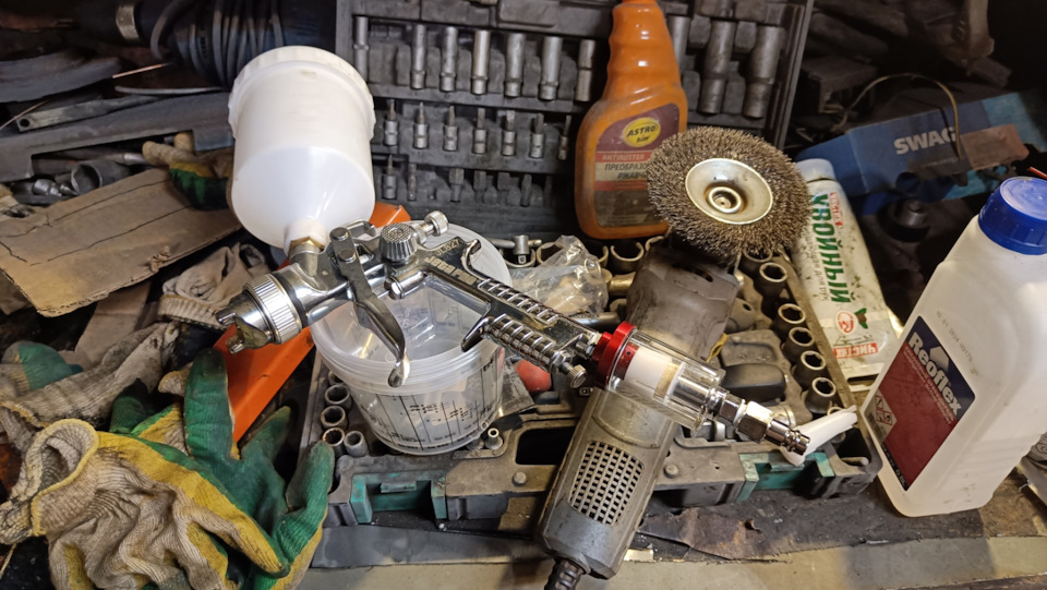

Вчера начал с прелюдий, купил мерных стаканчиков, что бы адекватно замешать грунт.
Когда грунтовал пол в салоне заметил, что факел плохой т.к. дюза тонкая, пистолет же под лак и базу.
Для грунта у меня был с дюзой на 1.7мм, но было впадлу к нему всё докупать, а просто так его на быстросъем не напялить, взял влагоуловитель и 1/4 папу
Собрал, ля красота какая
Замешал
У соседа кузовного е39 варится :)

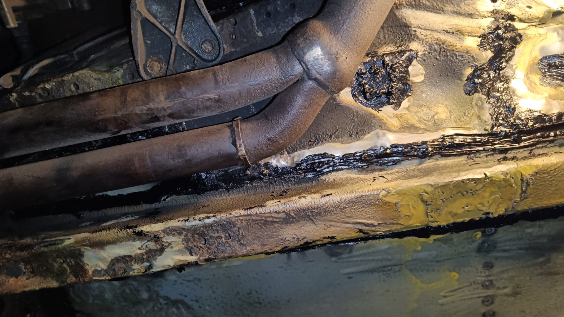

А я тем временем начал грунтовать места ремонта

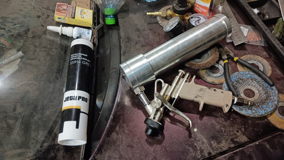

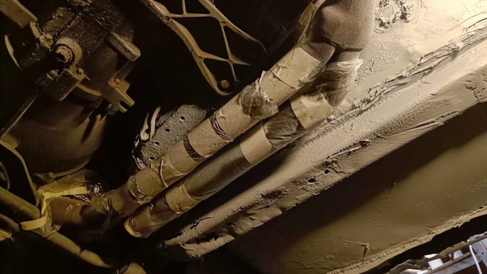

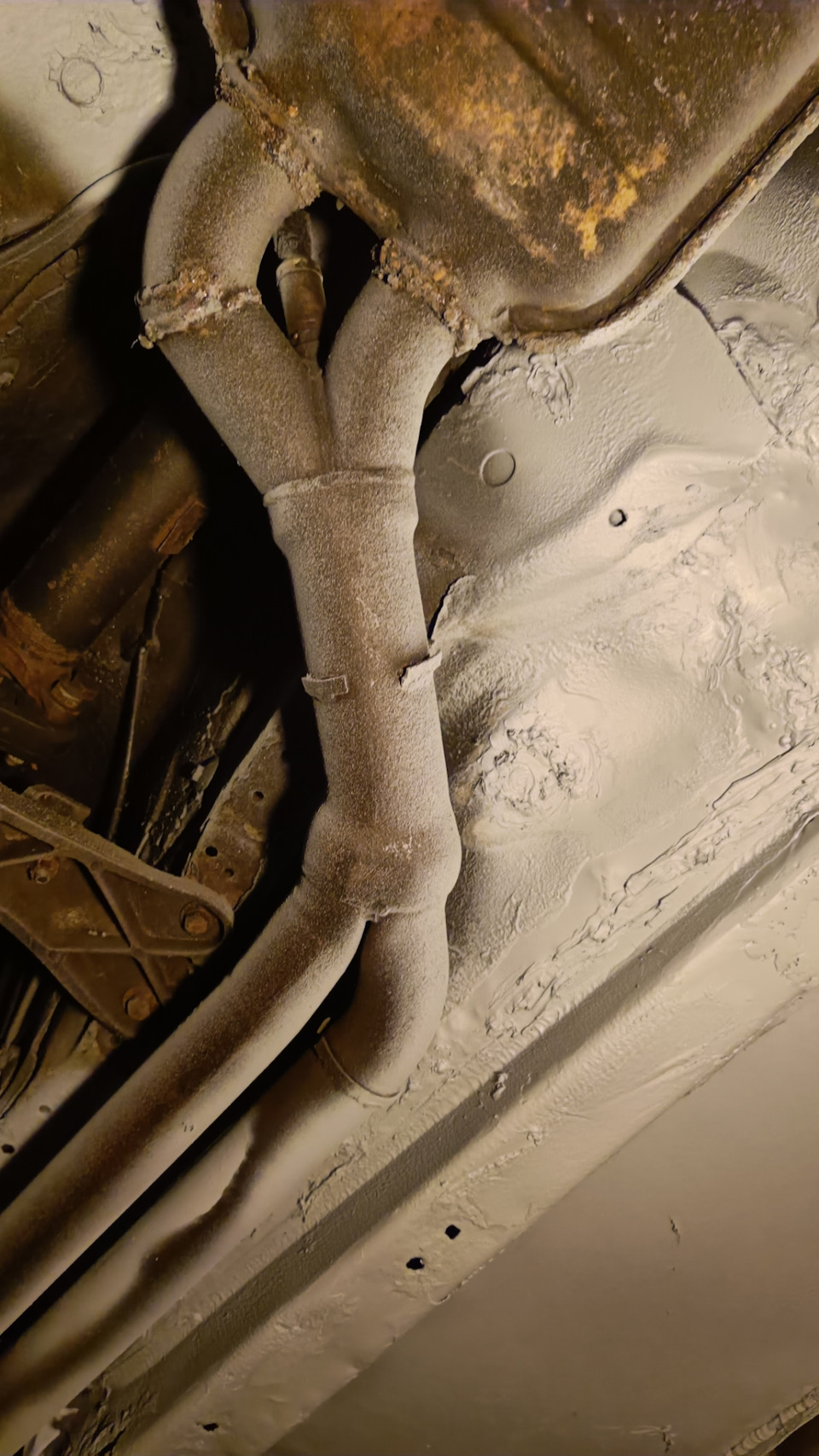

Дальше надо было надристать герметик...
И тут меня осенило...:)

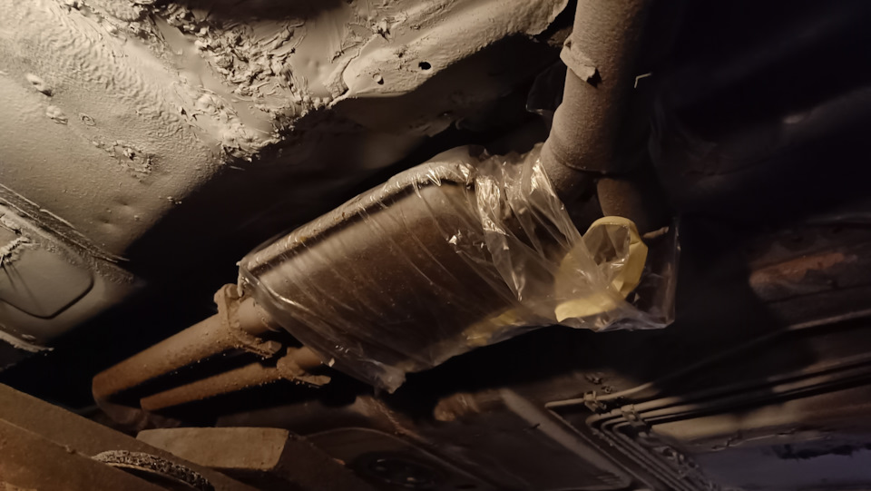

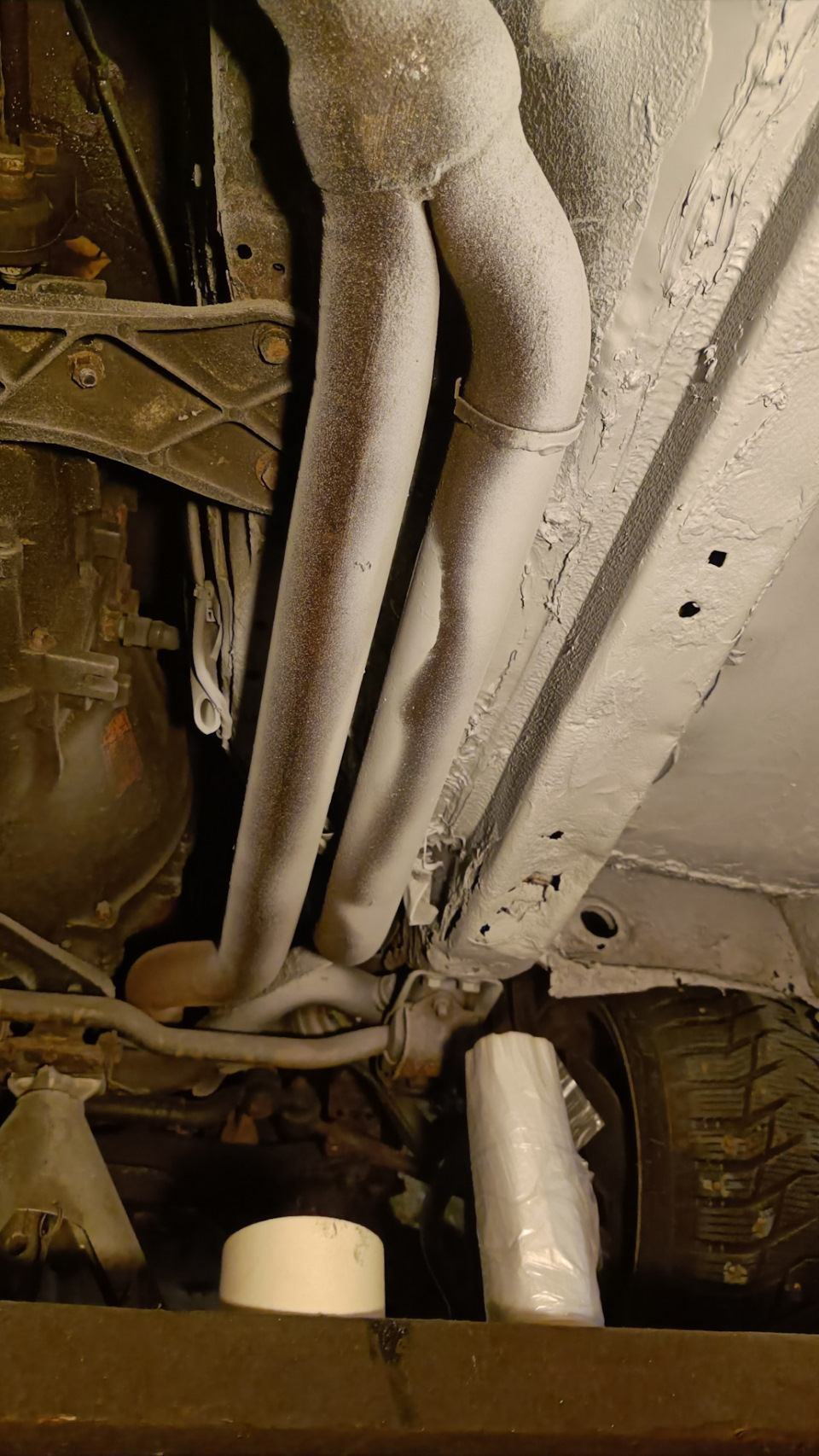

Герметик попадет на выхлоп и может загореться, когда тот раскалится, а это пизда, обмотал трубы
И среднюю банку
Понял, что делать это надо было сразу, что бы грунт на трубы не налип...ну да ладно, повоняет пару дней, пока не обгорит и будет норм :/

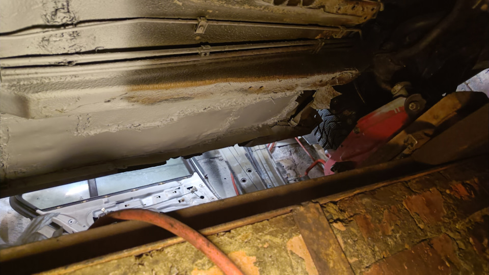

Сегодня иду делать замес из раст стопа и пуш сала...

Лонжерон с дыркой так неодобряюще на всё это смотрит.
LwQygXiDLzU.jpg?size=1136x640&quality=96
Лонжерон в последнюю очередь делать буду))) Столько лет так ходил- ещё потерпит)
И всё это поверх захерачить Динитролом... а поверх растстопом В и намана.
А лонж я б варнул.. вырезал кусок, вварил отогнутое по форме говно и готово..

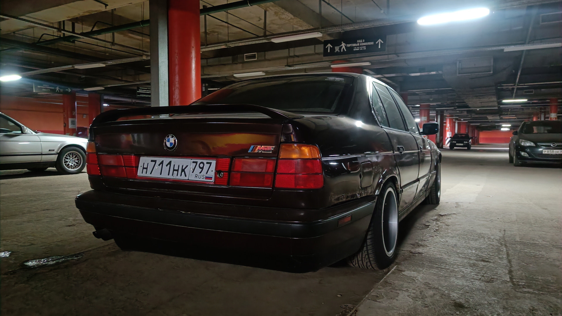

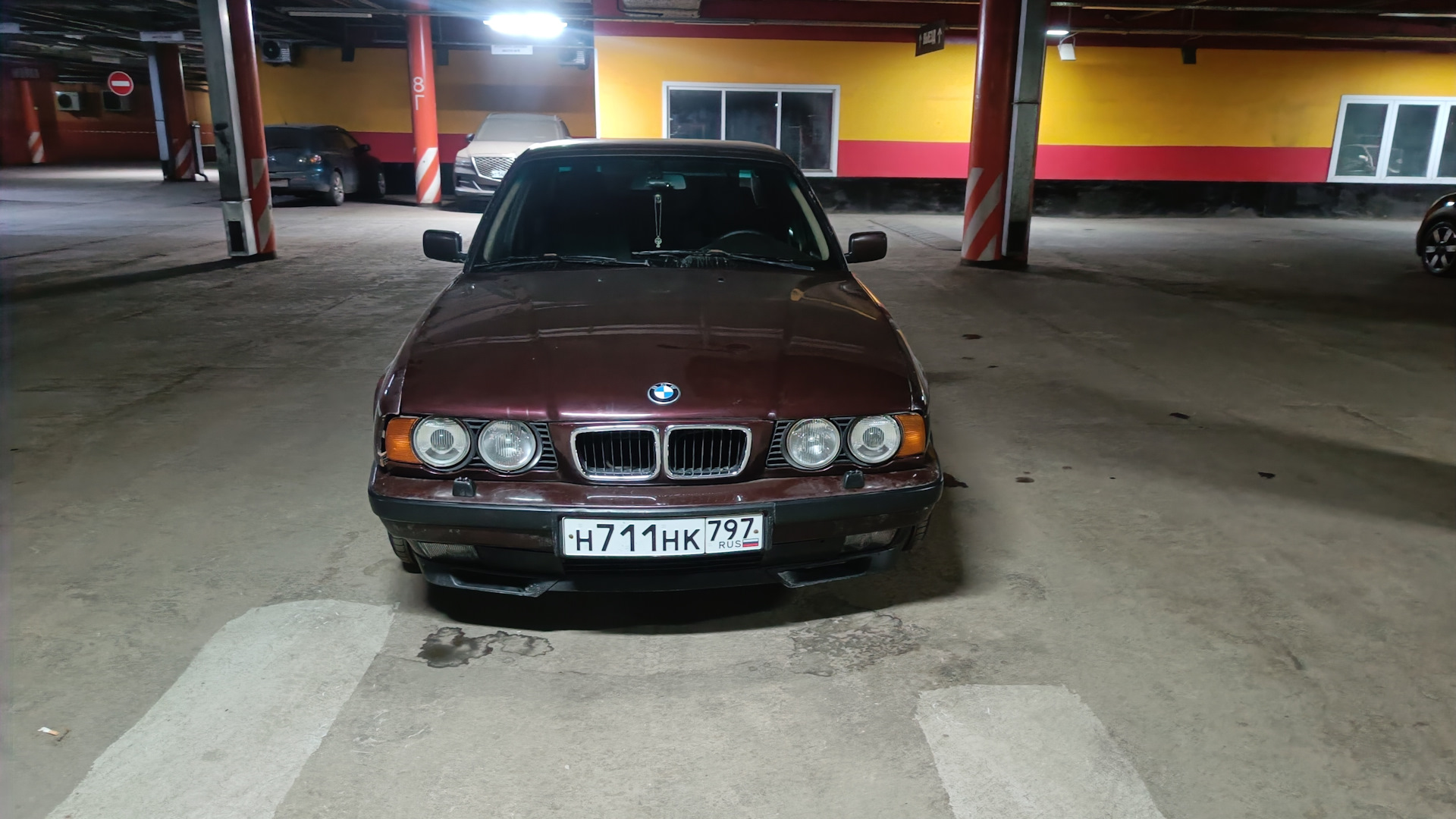

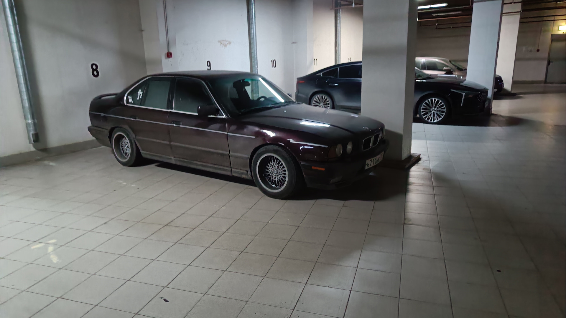

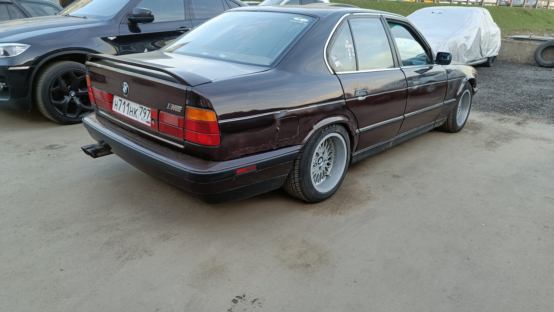

Если кратко, то трич щас выглядит следующим образом
За лето хотелось бы новые крылья и двери на него покрасить, и крышку багажника :)

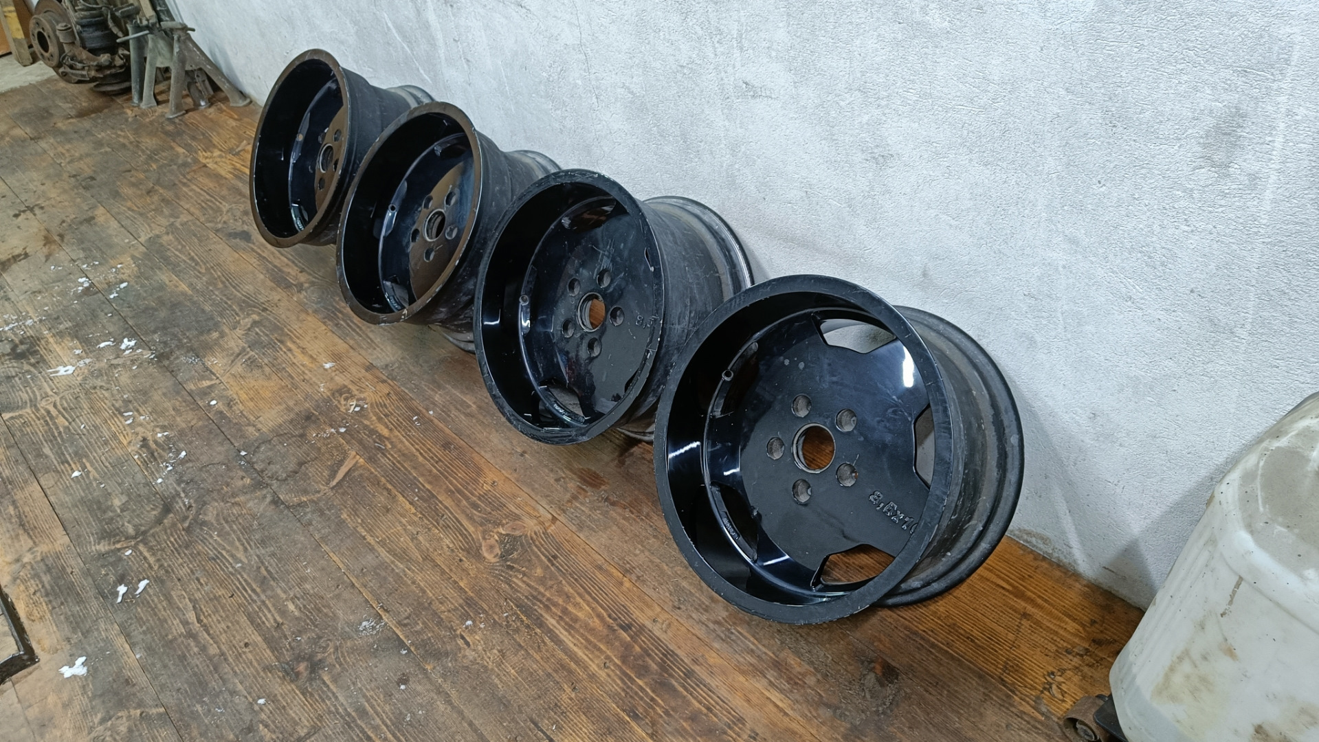

Дисков ему на зиму купил, покрашу потом как нить, это на зиму, на мтехе жестко на 17х

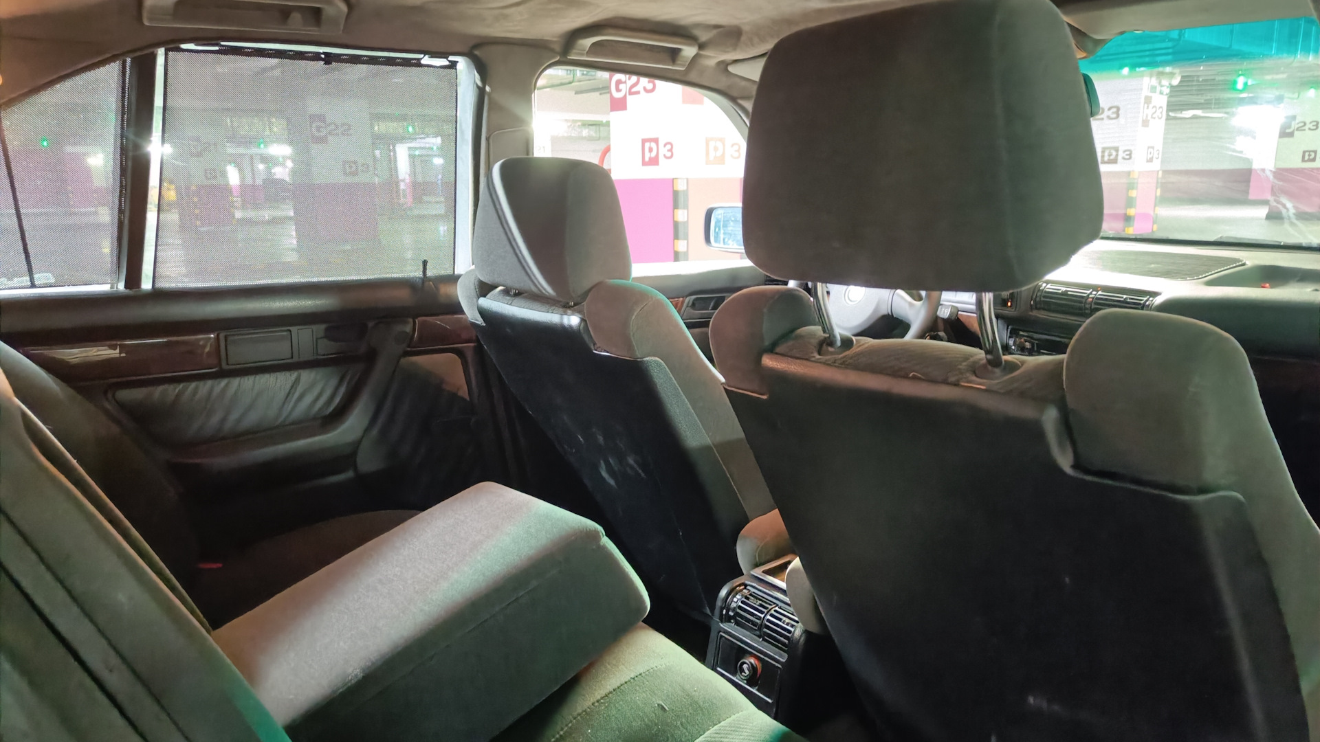

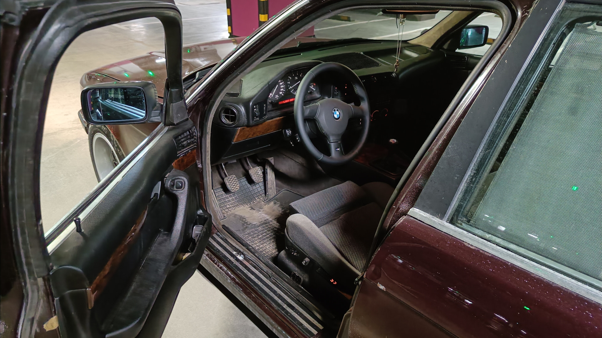

В салоне теперь так:

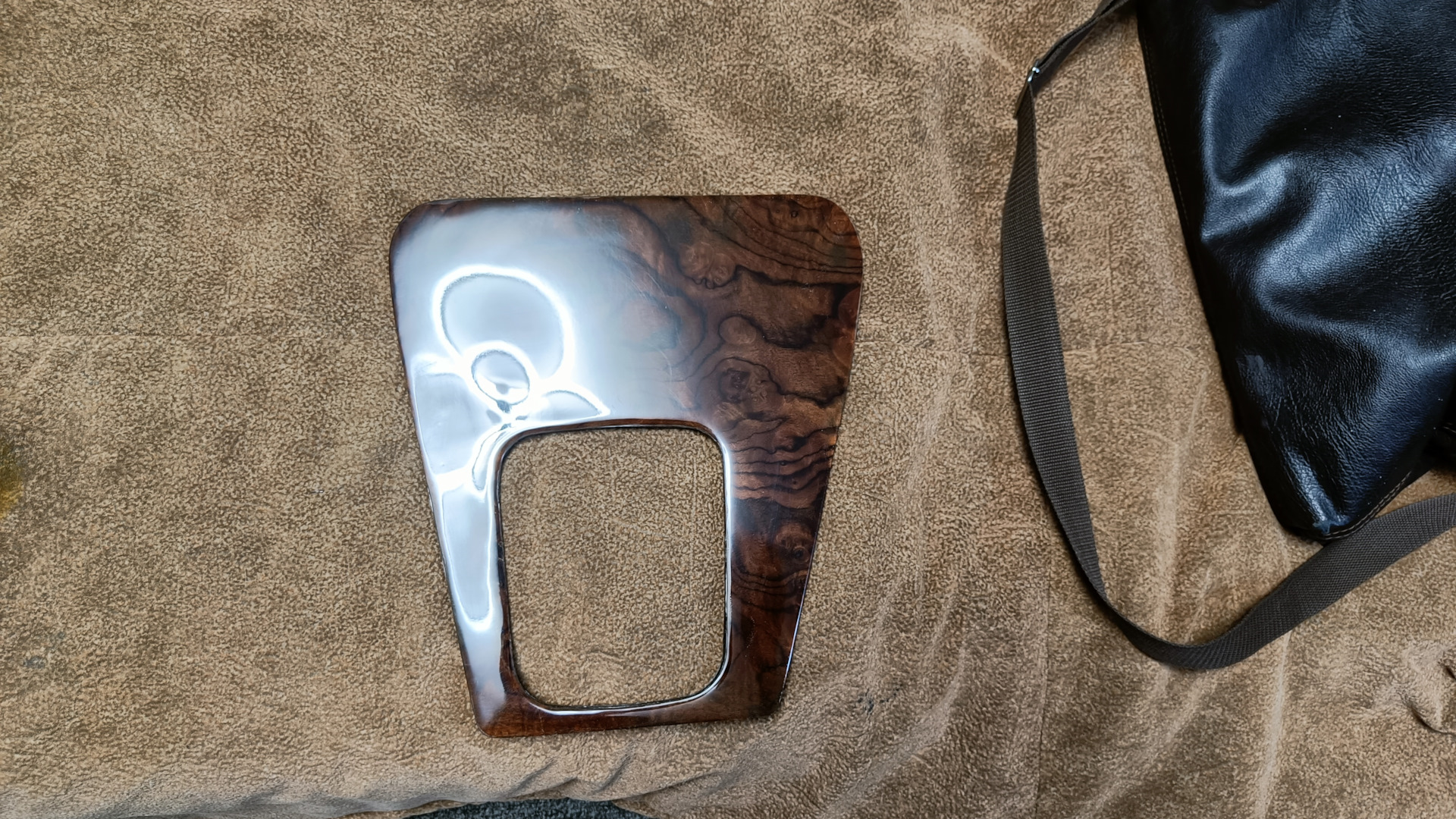

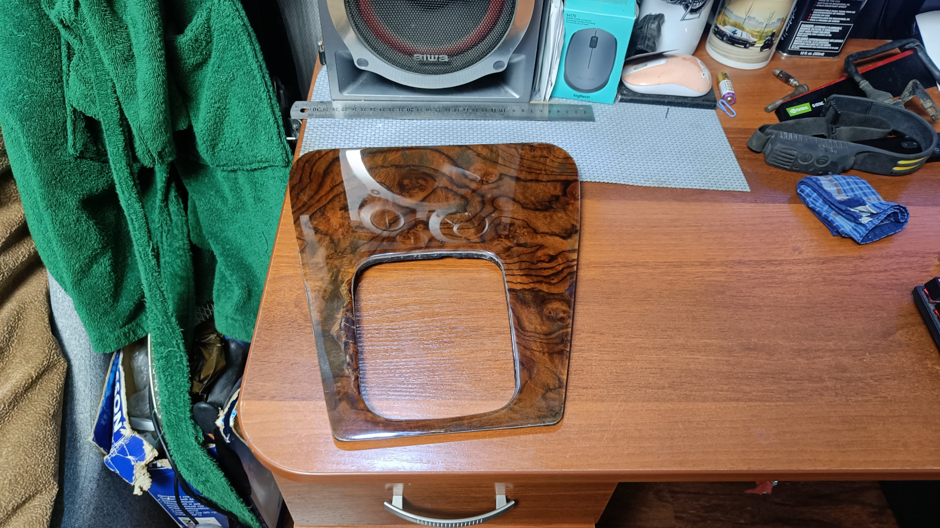

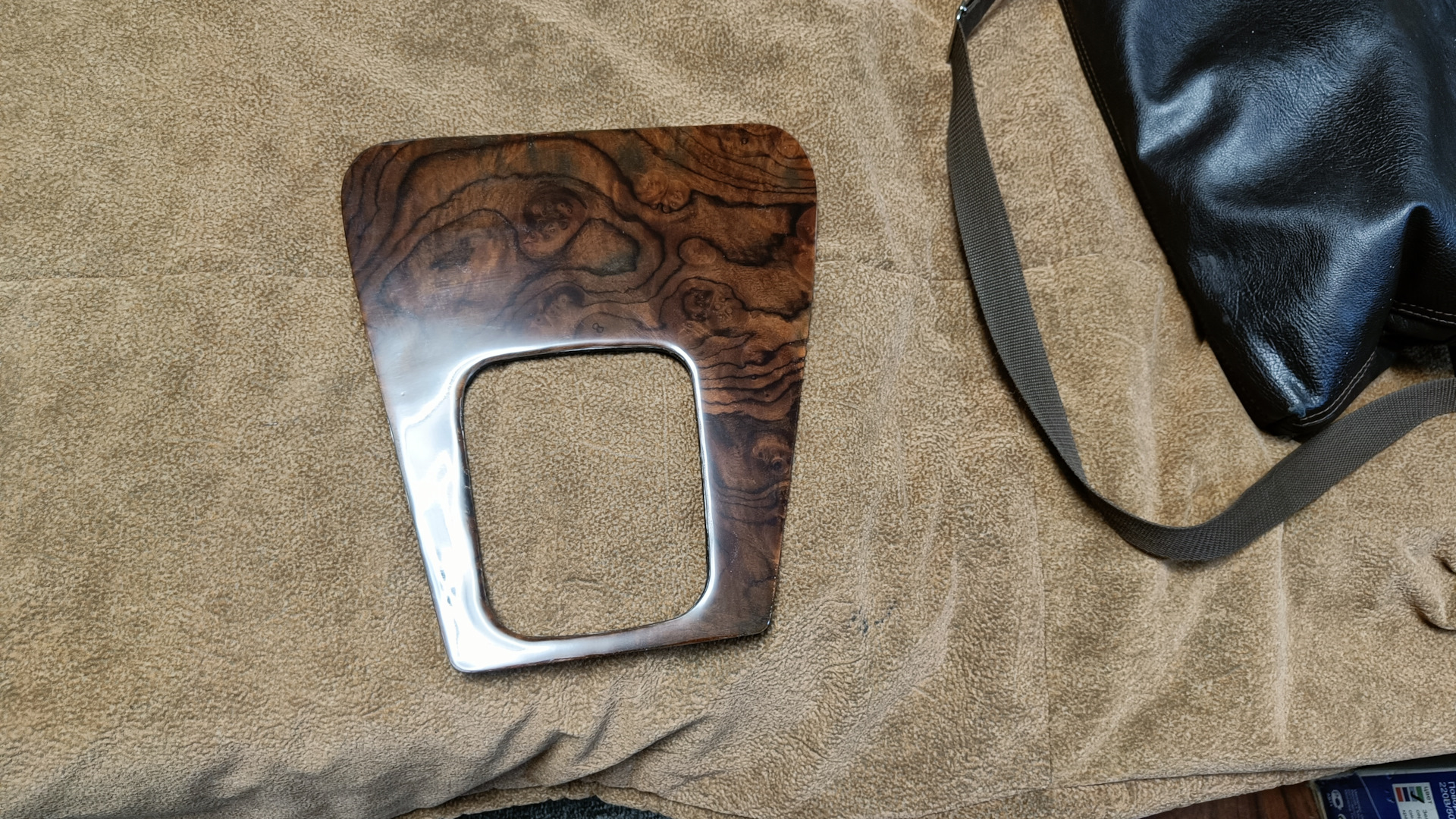

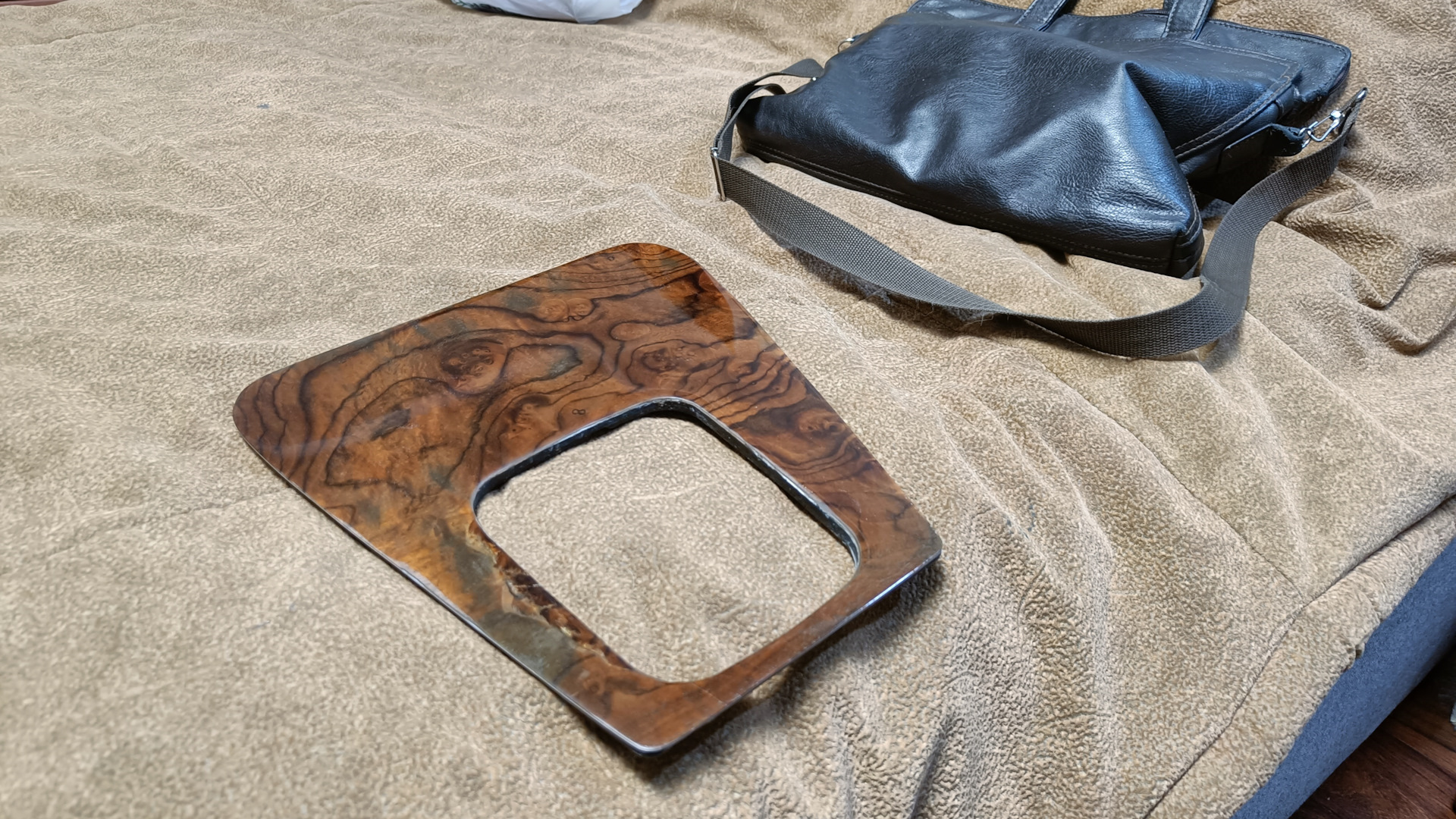

Площадка АКПП чёто совсем приуныла

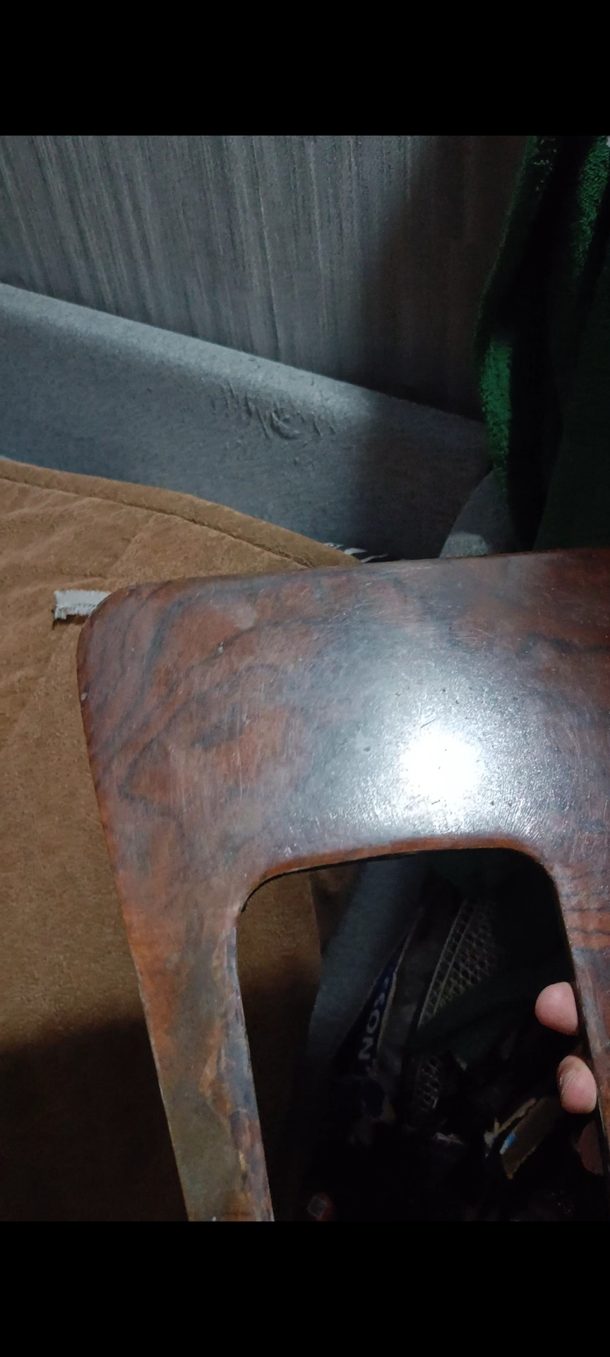

Мы её уже дриставрировали однажды, нанесли автомобильный лак и полирнули его, вот что с ним стало спустя пару лет(((
А в этот раз покрыли смолой и её полирнули, результат так себе, но это моя любимая площадка, ещё из е32 и сохранилась с момента её покупки, люблю её короче :3

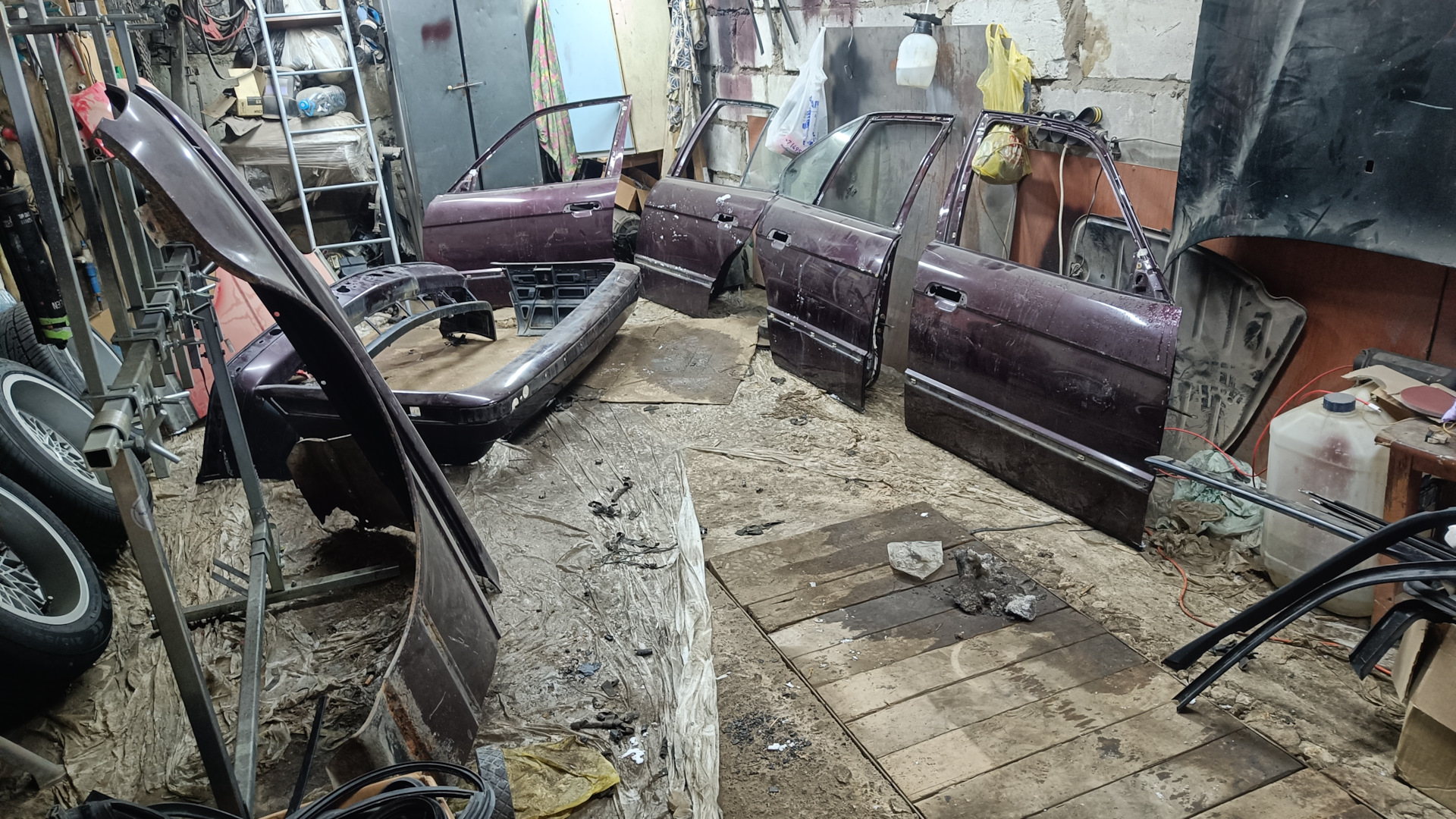

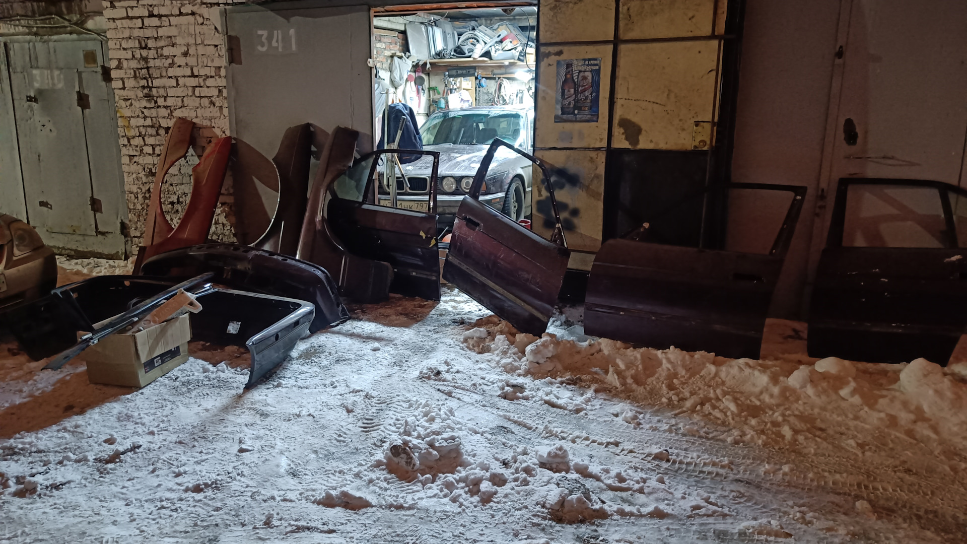

Так же чуть ранее мне посчастливилось за 30к купить 4 двери, 4 передних крыла и оба оригинальных бампера ( перед и зад ), самый кек в том, что всё это в цвете...брокаврот!
Фотки ещё со старого гараге

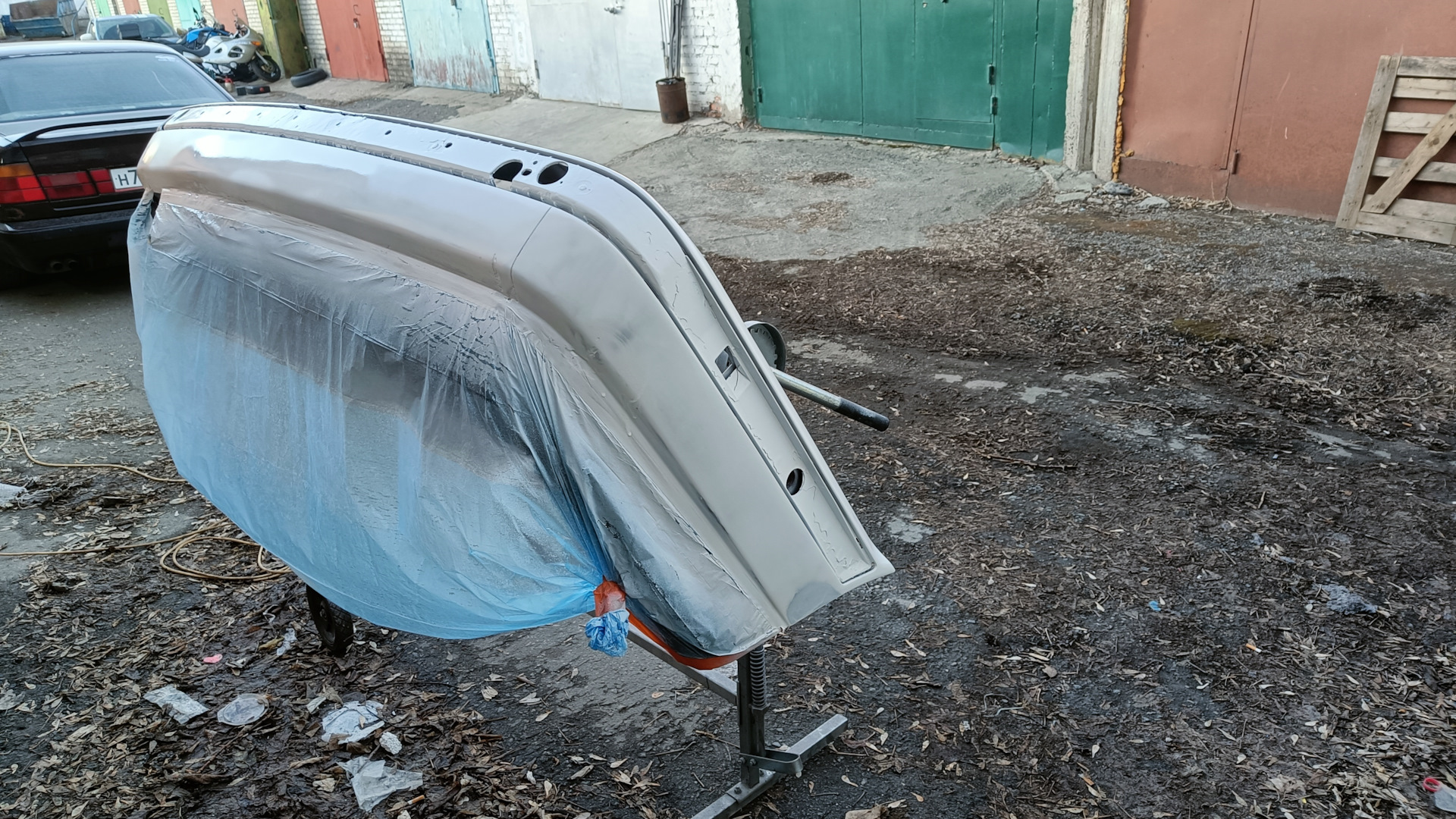

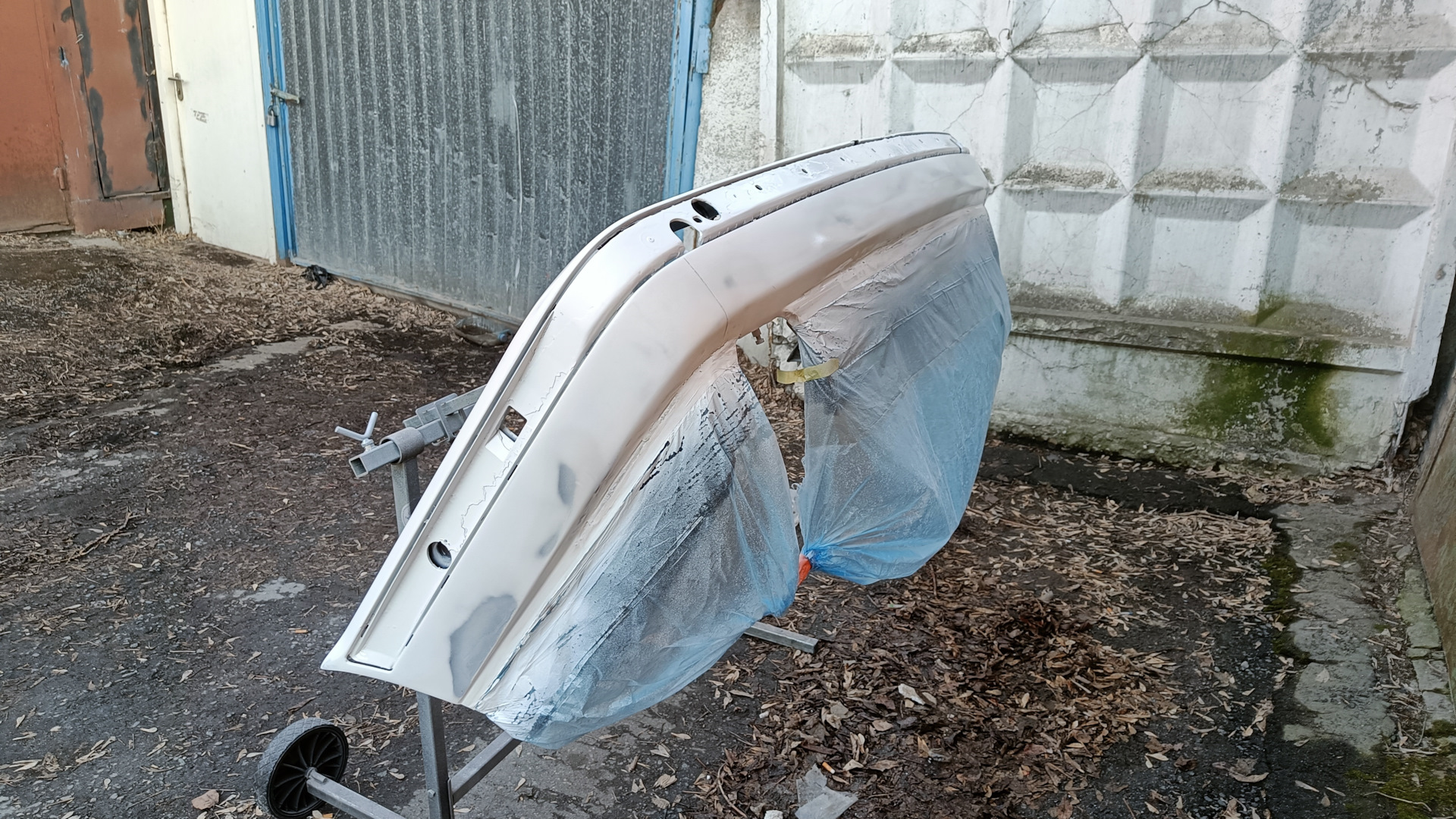

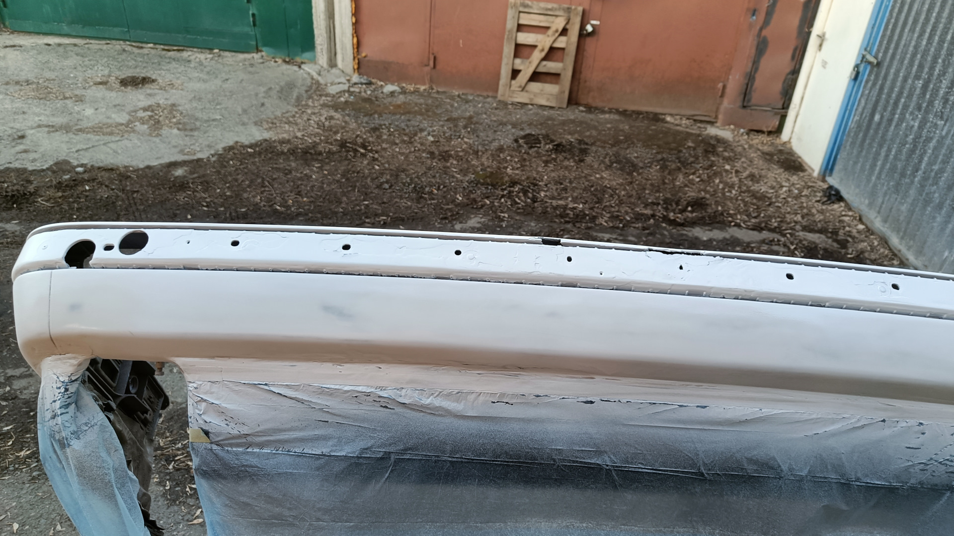

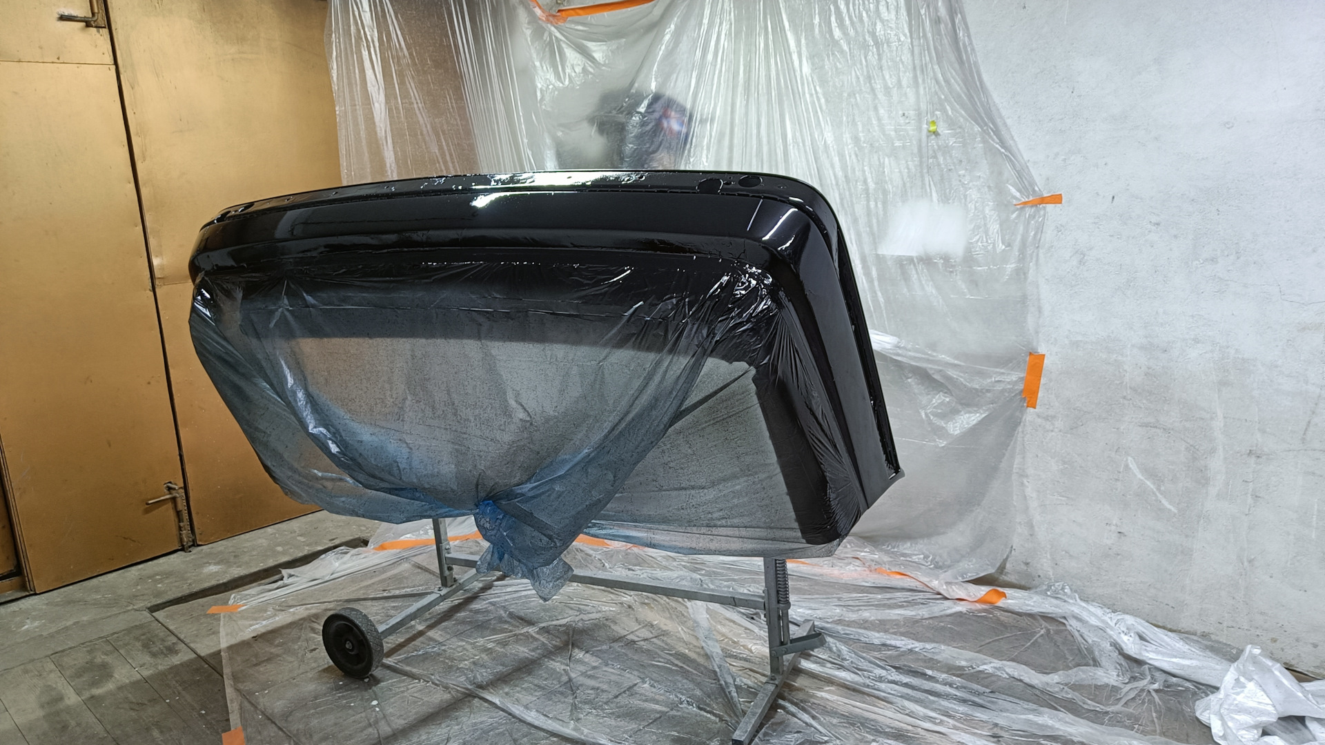

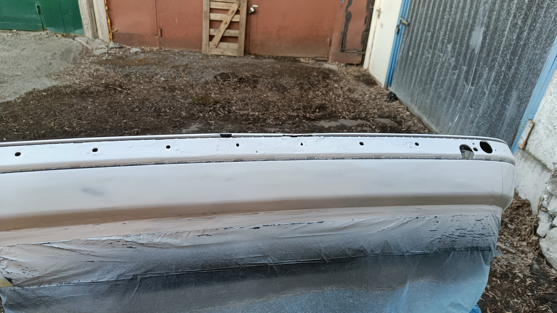

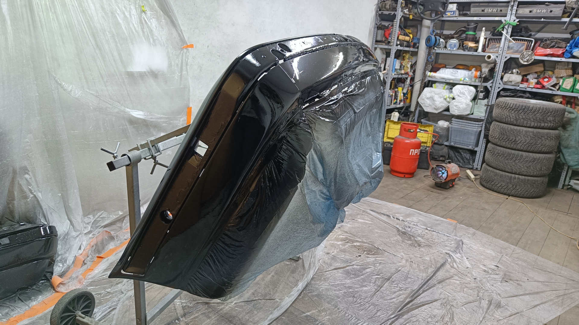

Ну вот и чёт меня дернул черт поменять задний бампер, условно новый я глянул, сначала покрасить хотел, но ему этого не требуется, отлично выкрашен!
А вот свой старый я покрасил, попутно заменив все кронштейны и крепушки
Старый бампер спаял и подготовил под покраску, но с ним вышла занимательная история, которую я расскажу позже, заодно и покажу окрашенный, и главное, в какой цвет)))
А покрасил я его в итоге в черный т.к. у Никитоса машина черная, а ещё Никитос пиздатый парень, ну короче я просто решил, что ему бампер не помешает и решил ему его задонатить.
Я призвал Никитоса к себе, научил спаивать пластик, вот он там пошуршал и подсобрал бампер, а то он у меня был там сям порван, я его местами где- то даже пошпаклевал, но т.к. Никитосу бампер достался даром, а мне не сильно хотелось ебаться с подготовкой- мы на этой волне пришли к общему знаменателю, что делать будем тяп ляп :)
Область под молдинг я даже не хотел красить, но в процессе увлекся, лениво поцарапал скочбрайтом и обезжирил.
Сделал пару подтеков, но зато базу с лаком хорошо положил))))
Ну короче с вариантом задаром результат топ, из затрат только рубля 3 на базу и у меня рублей 5 на лак и круги для машины)))

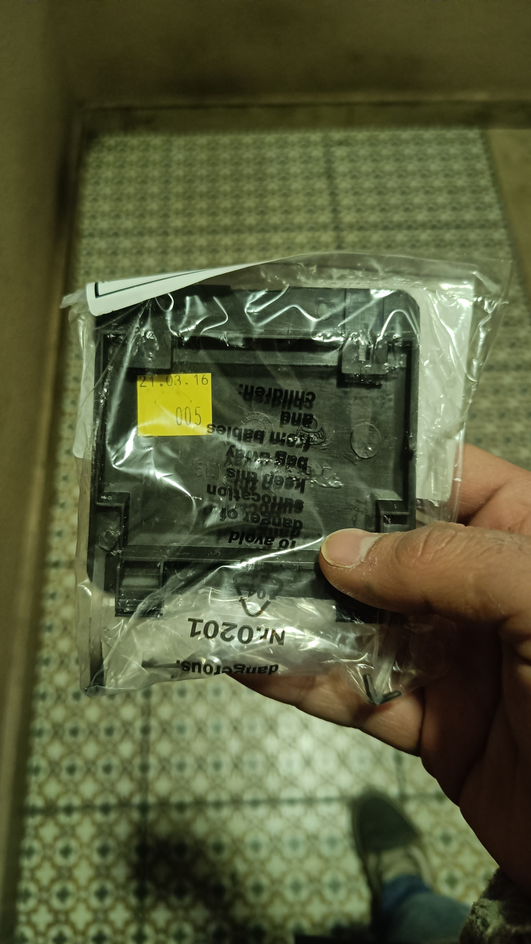

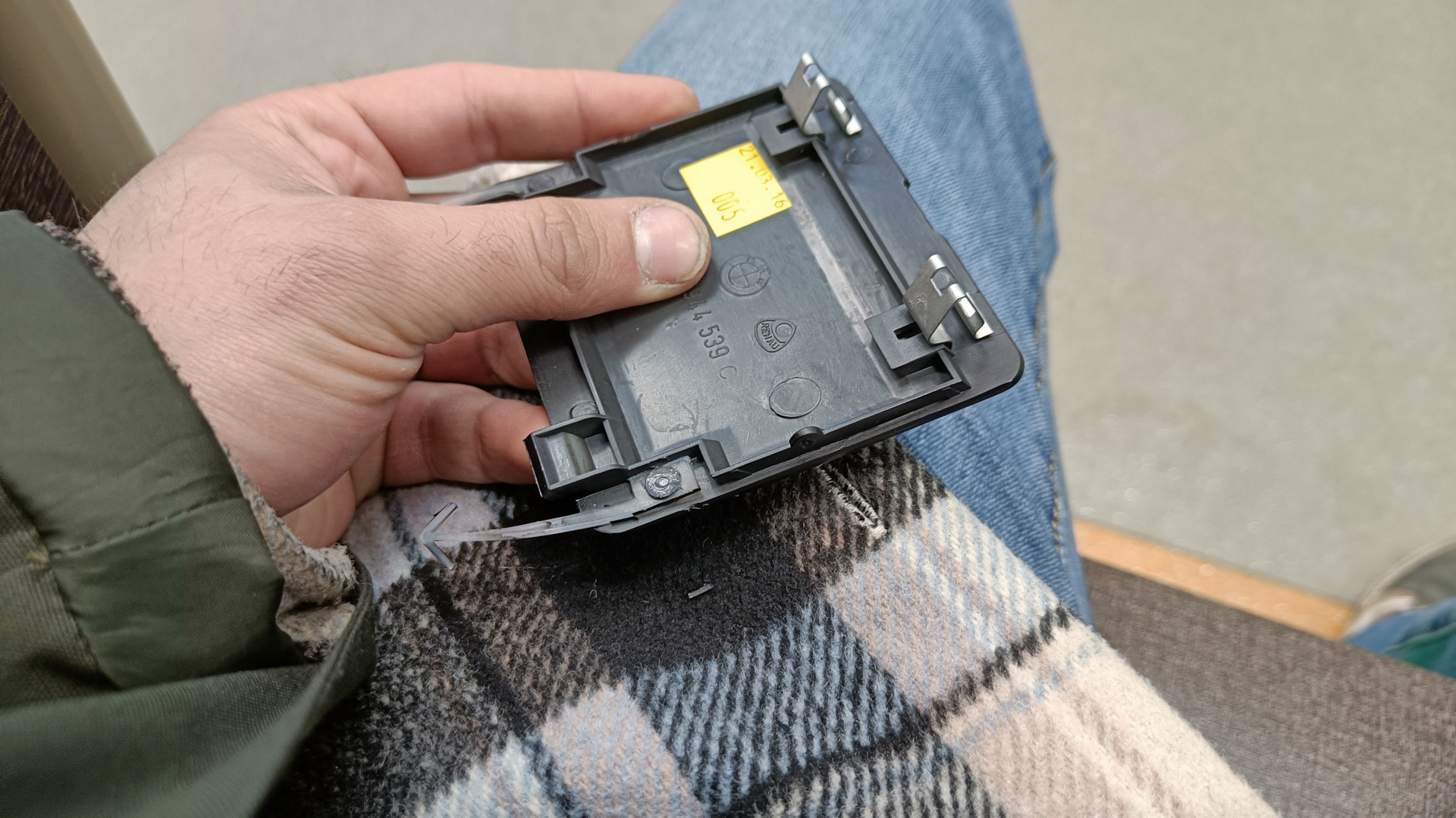

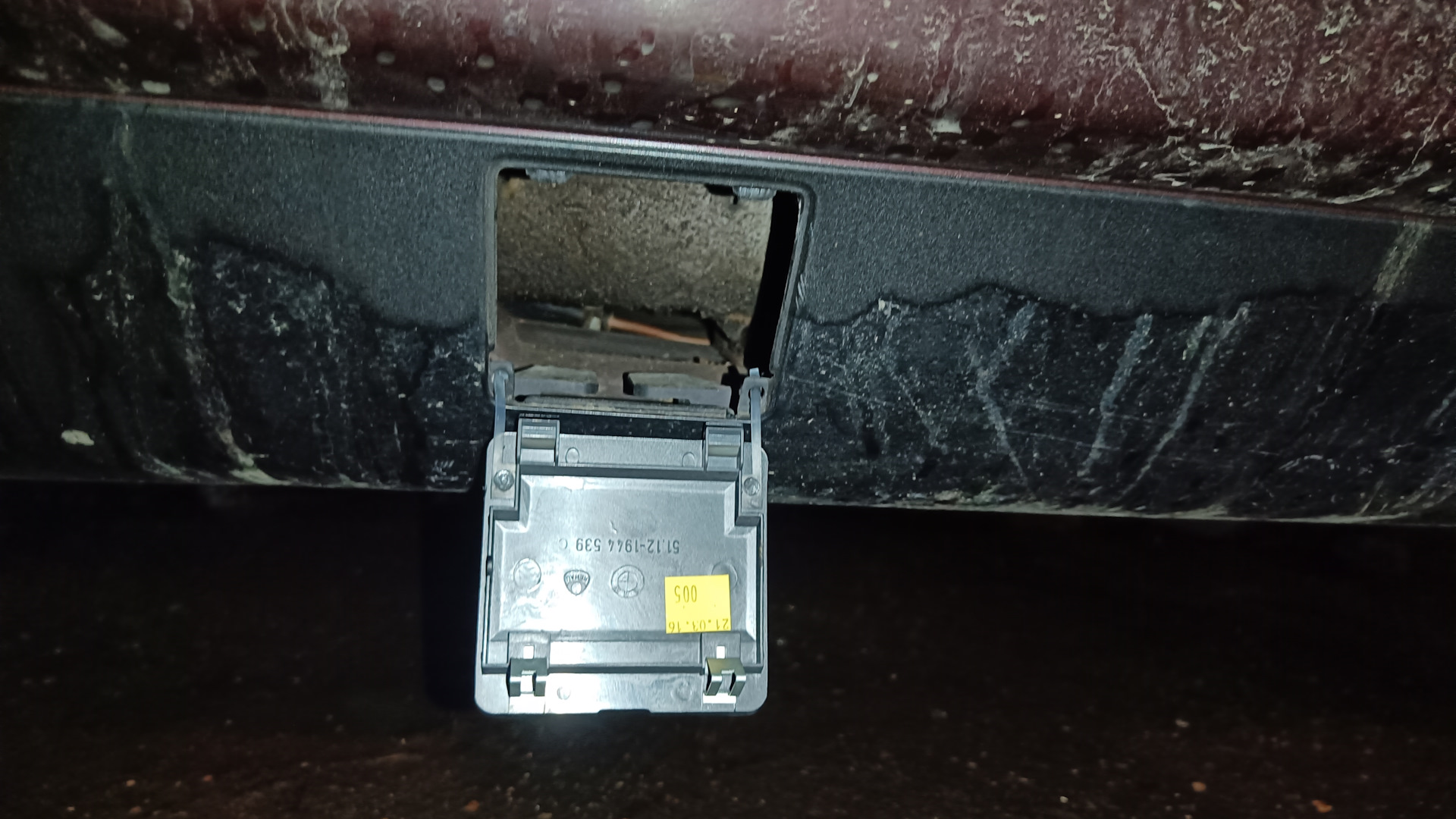

В свой новый бампер я купил новую заглушку
А при попытке установить его сильно удивился тем, что он не вщелкивается, оказывается, у е34 там ещё отдельно надо докупить 2 такие пизьдюльки -_-

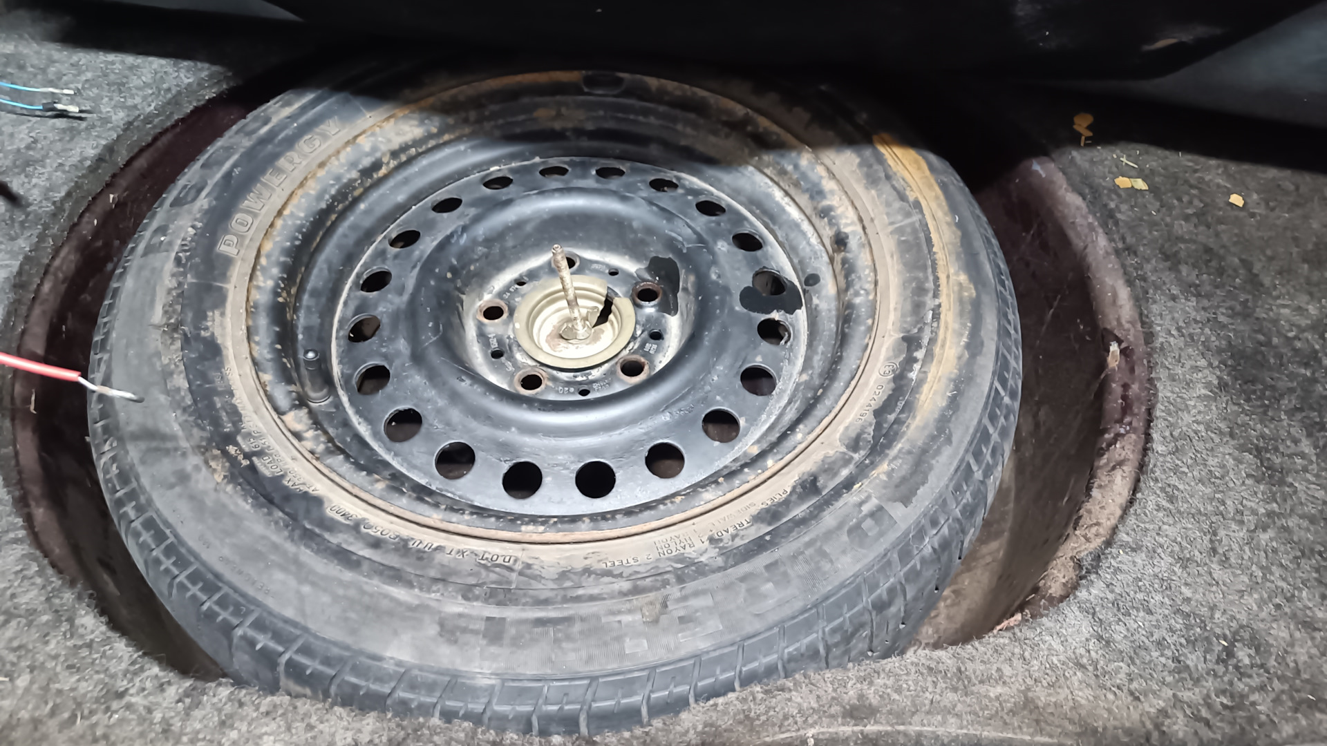

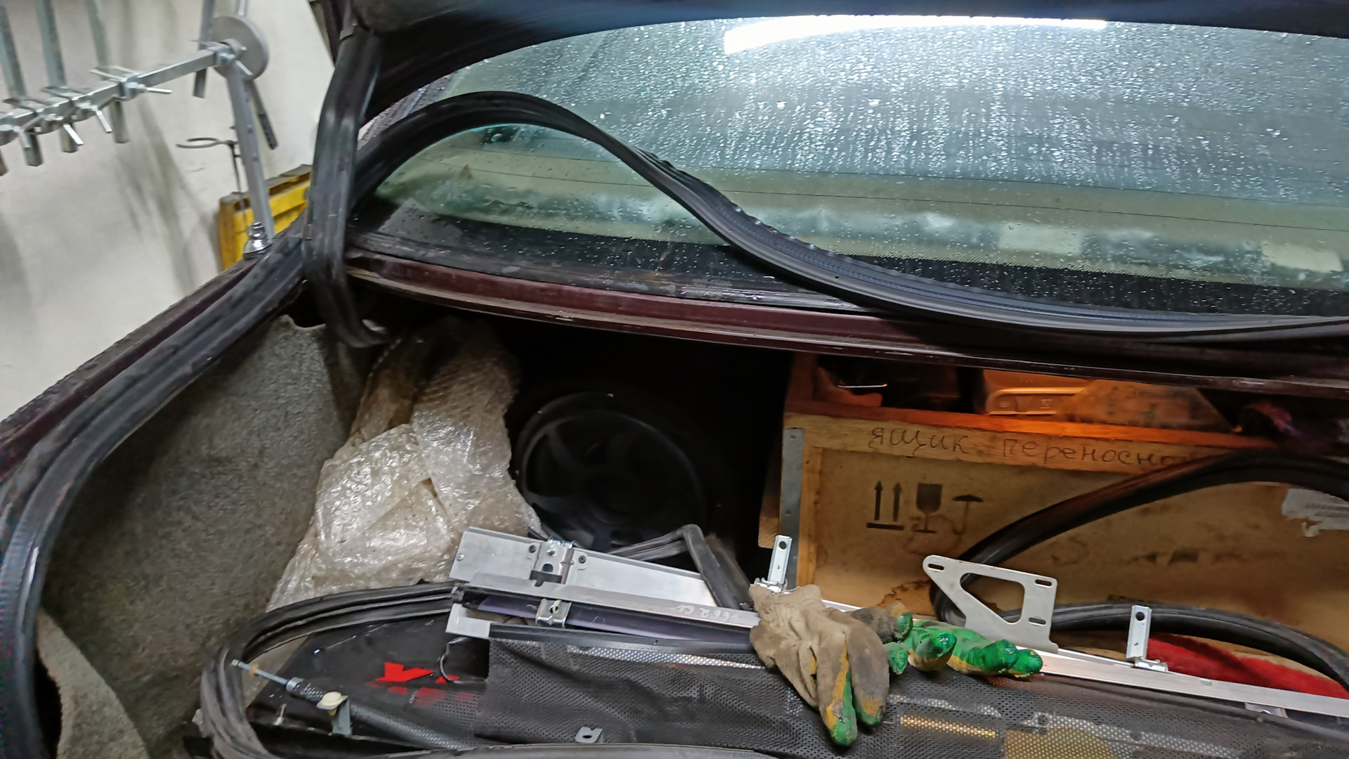

И раз уж полез в багажник- закрепил запаску

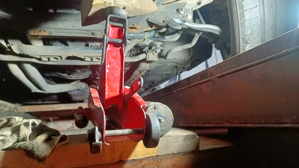

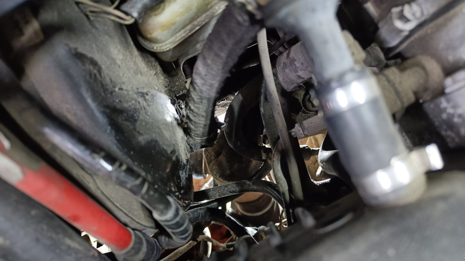

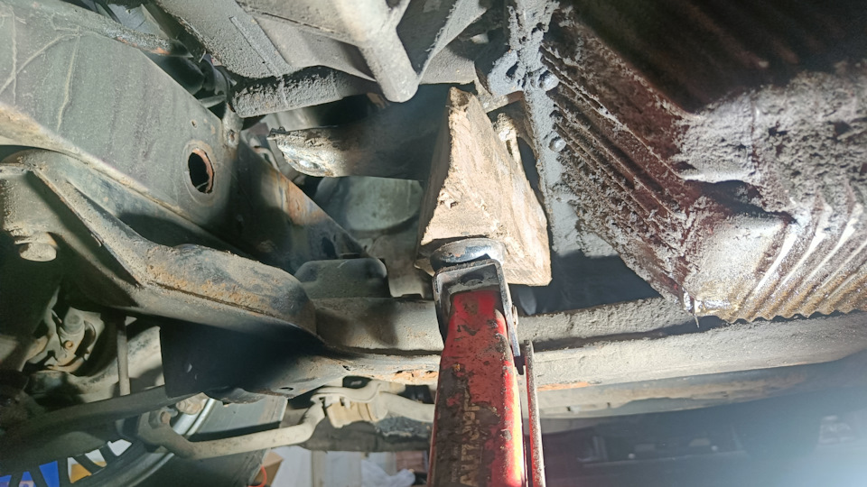

Нашел чё звенело у меня под днищем :) Это внешний слой корпуса резонатора
Повесил мне резинку на выхлоп ( куда делась прошлая- без понятия )

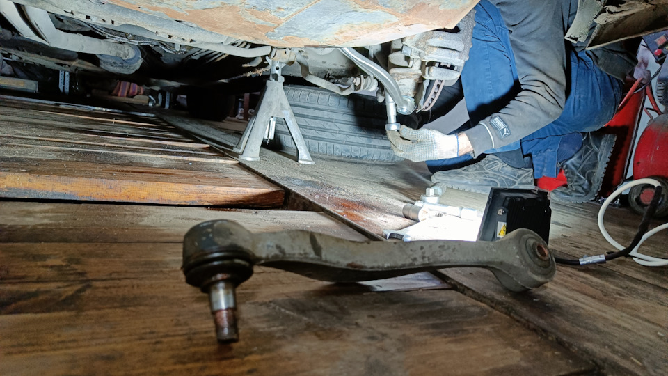

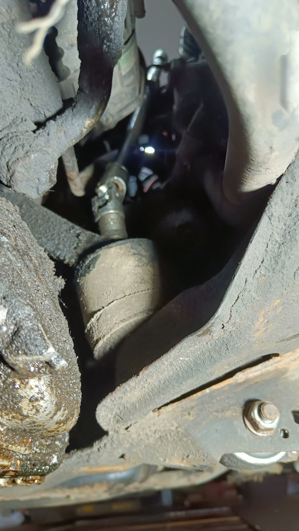

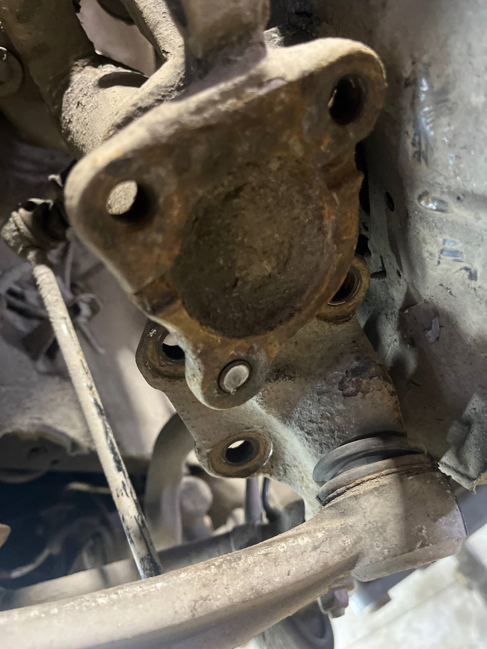

Ну и выяснилось, что у меня устал передний правый нижний рычаг и в кардане люфтит буквально всё :(
Вот с карданом обидно, я очень не люблю их разбирать и менять ШРУСы и даже банально просто половинить их, фу б****…
У меня есть 2 прекрасных кардана от Е32 735i с МКПП, вот бы кому- то был нужен такой :) Я бы тогда заменялся на аналогичный от 525 с мкпп, в противном случае буду просто игнорировать проблемы с карданом :)
Чёто в этой машине вообще всё, связанное с карданами- плохо, рулевой карданчик тоже разбился, вот надо бы купить рычаги нижние и совокупить их замену с заменой рулевого карданчика.

Вот кстати надо на машине покрасить всю жопу, передние крылья ( лежат новые )
Так же есть 4 девственных двери, но красить всё это некогда, да и не охота...вот думаю может тыщ 300 скопить до зимы, если выйдет, да слить трич в малярку, или это всё, дурка?

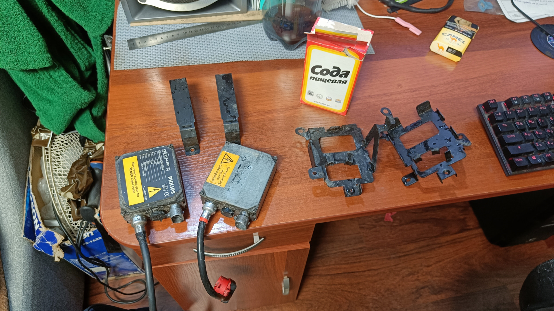

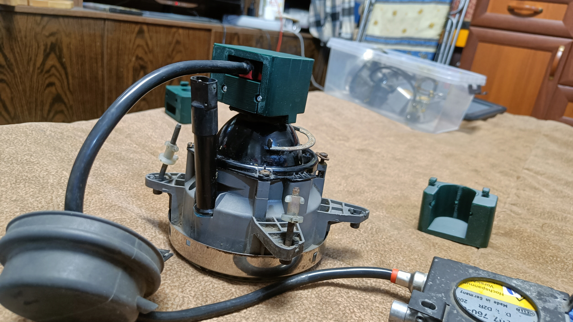

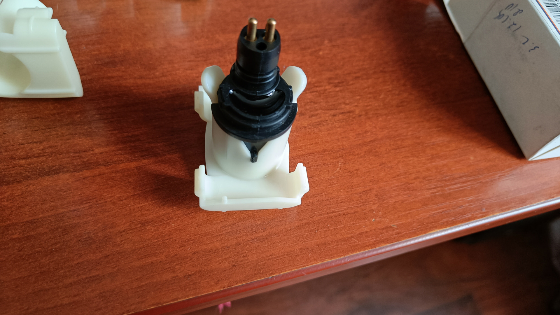

Колхозим филигранно или заводской ксенон Hella от BMW E32 со съемной лампой!
Я пишу о нём не часто, поэтому давайте сначала восстановим ретроспективу событий:
1. #BMWPorn. Оригинальный ксенон в исполнении Hella!
2. Дербаним заводской ксенон Hella, а так же внезапное открытие. Лампа D1 и новые оригинальные корпуса ближнего!
3. Ксенон Hella спустя 8 месяцев с последней попытки ожил!
4. Сборка блока розжига и игнитора от ксенона Hella
5. Сборка блока розжига и игнитора от ксенона Hella. Часть 2 Сборка блока розжига и игнитора от ксенона Hella. Часть 2
Обратите внимание на даты публикаций постов, как видите, занимаюсь я этим не часто, больше по настроению или когда бес в ребро затыкает :)))
Ну вот тут друг купил такой недокомплект и всё взорвано хуже, чем было у меня, и ламп нету вроде, короче там такой мрак, что разбираться особо не хотелось и поэтому мы решили взвалить решение проблемы на мои плечи и тут произошел полет мысли и фантазии, я нашел талантливого моделиста с 3D принтером, вот ссылка на него:
www.avito.ru/moskva/predl…_modelirovanie_2378236308

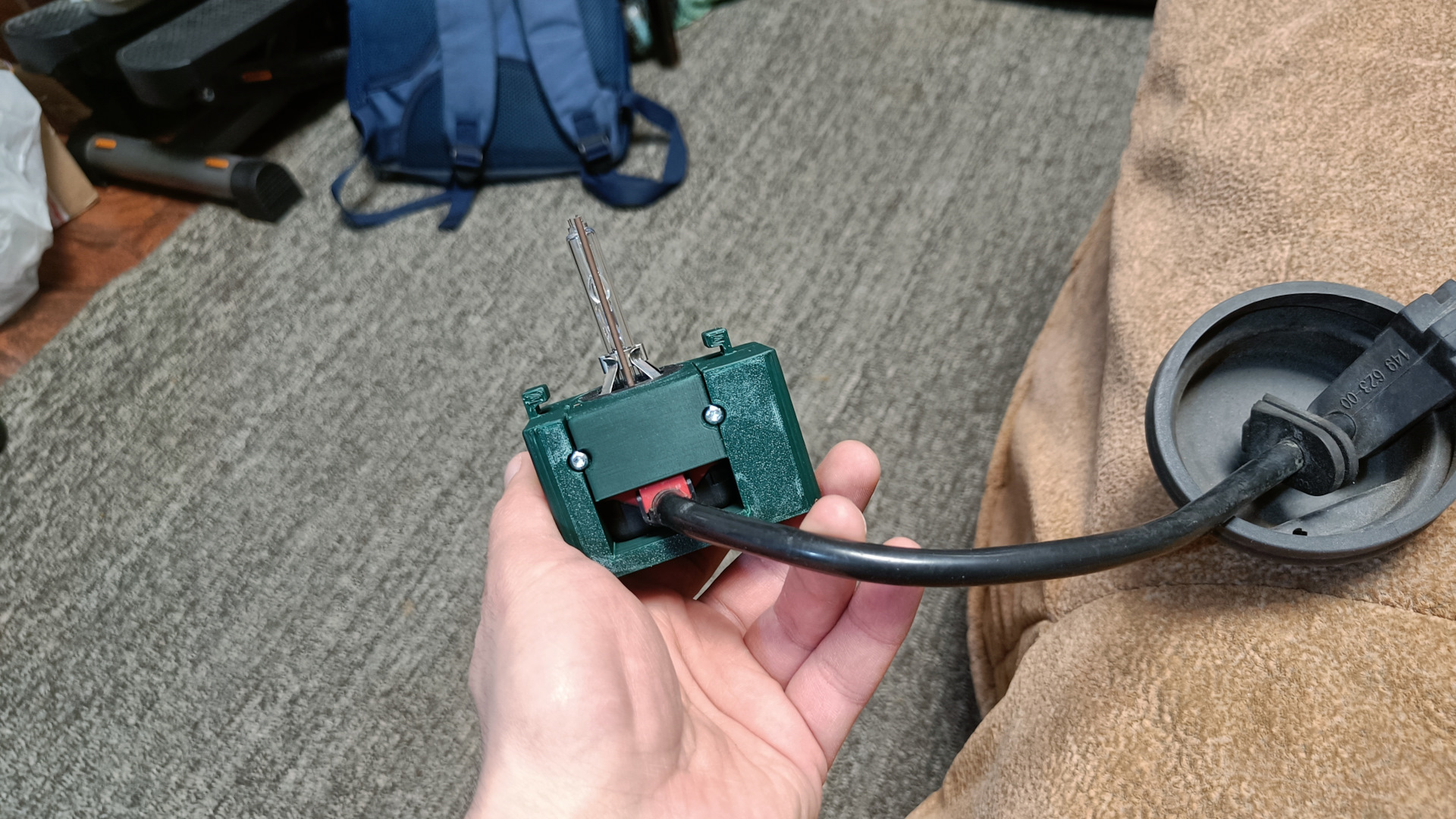

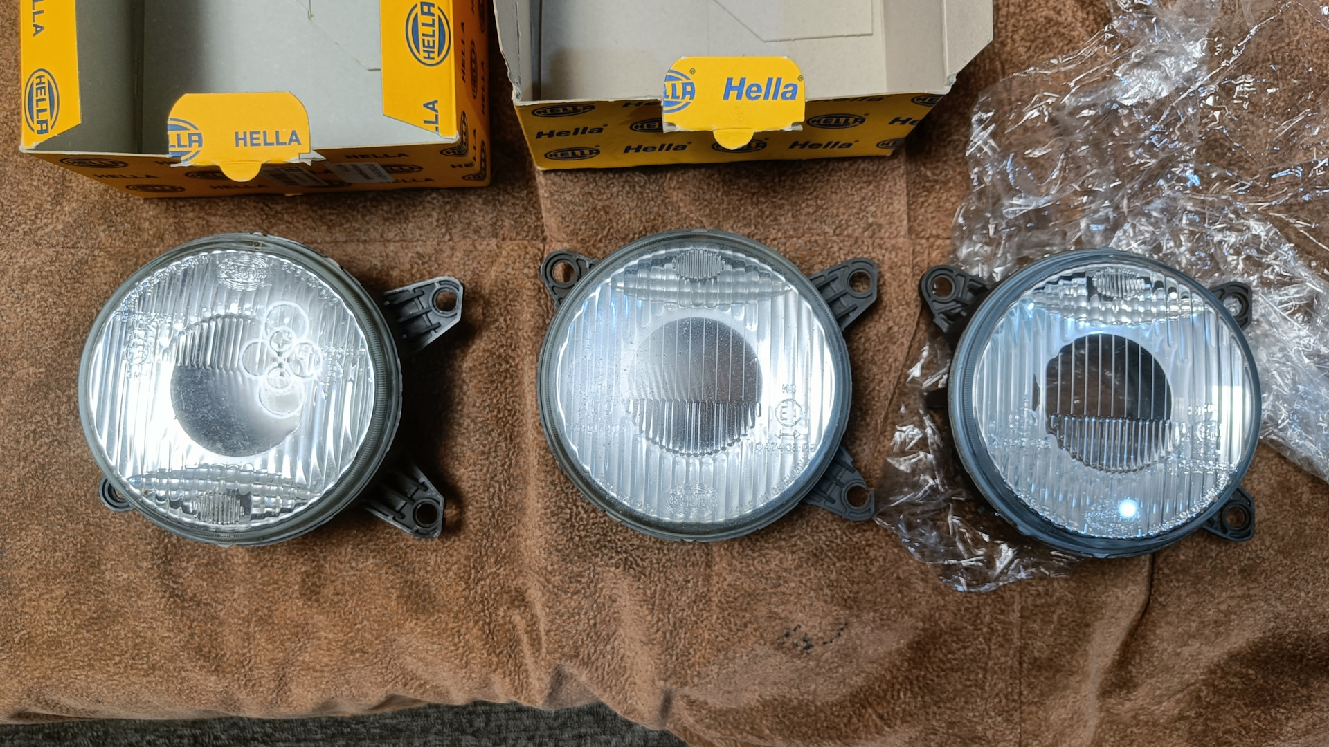

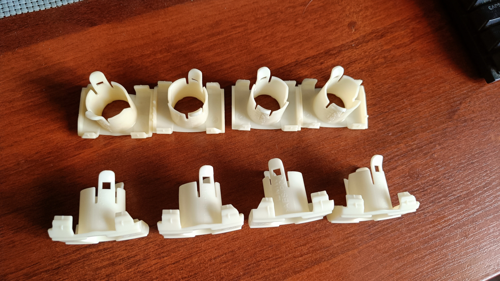

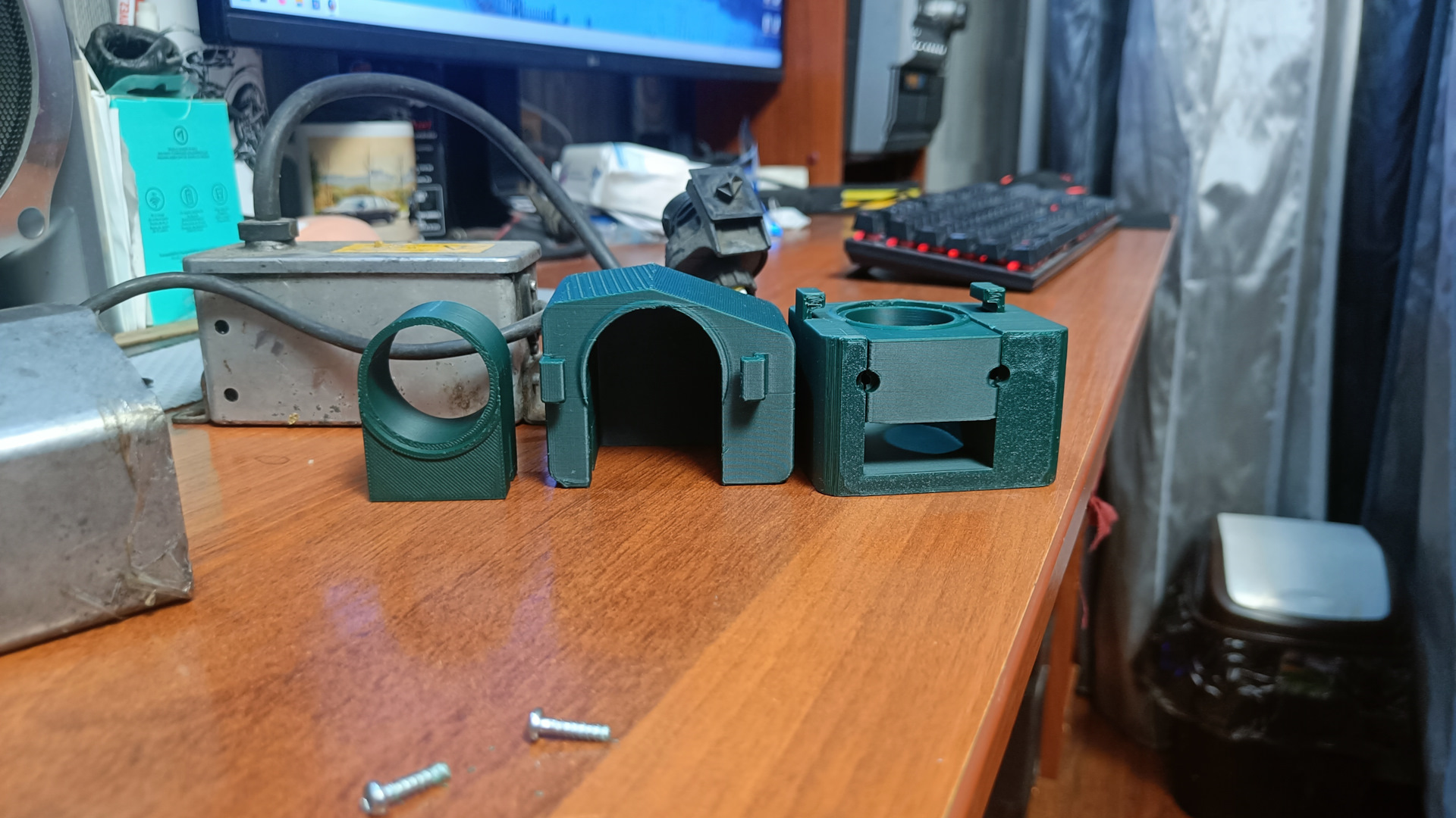

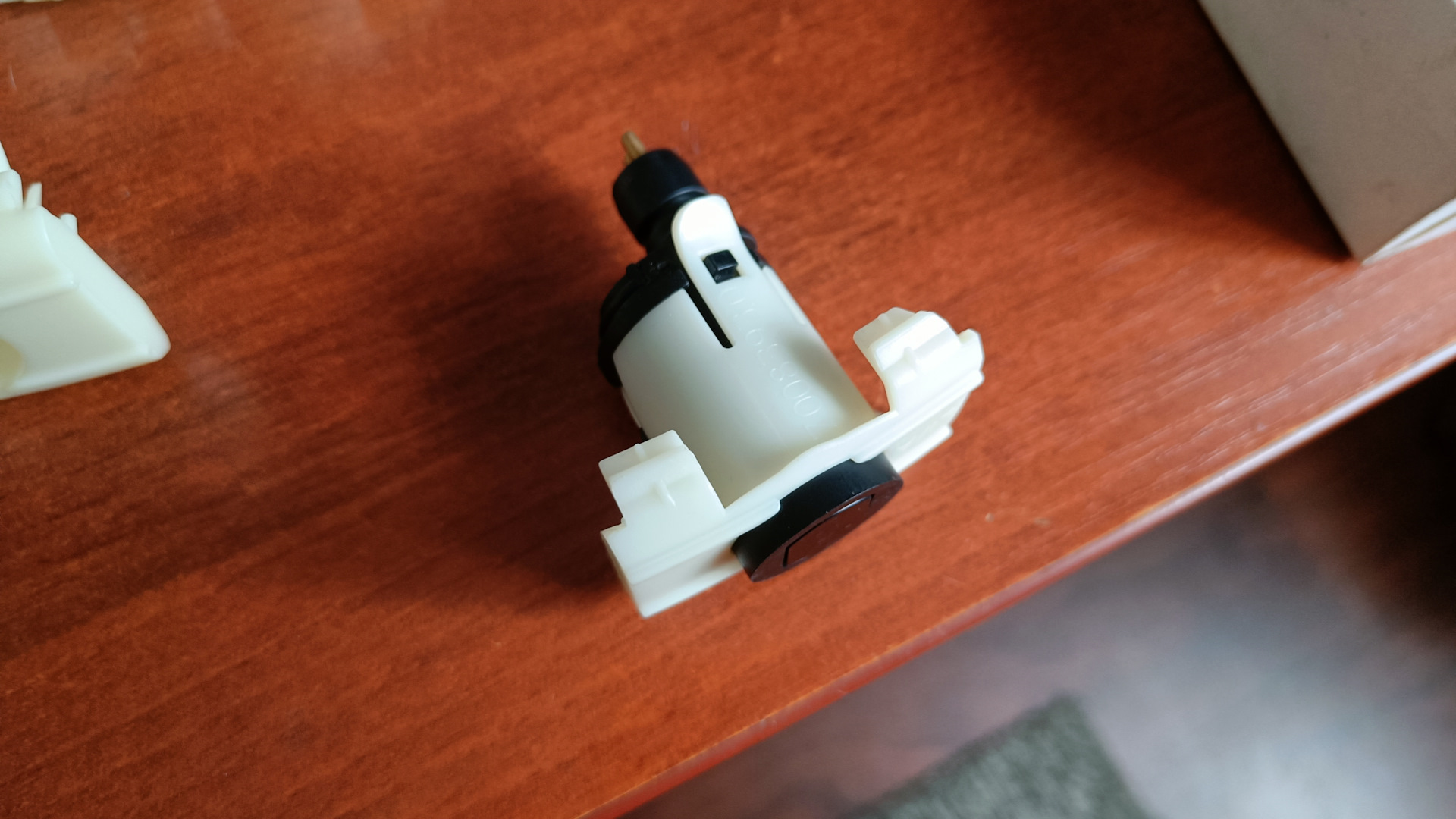

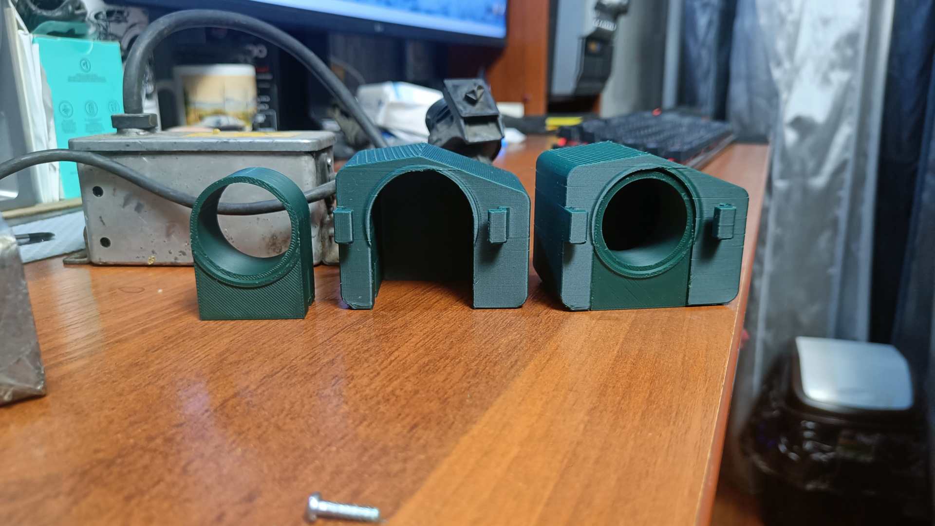

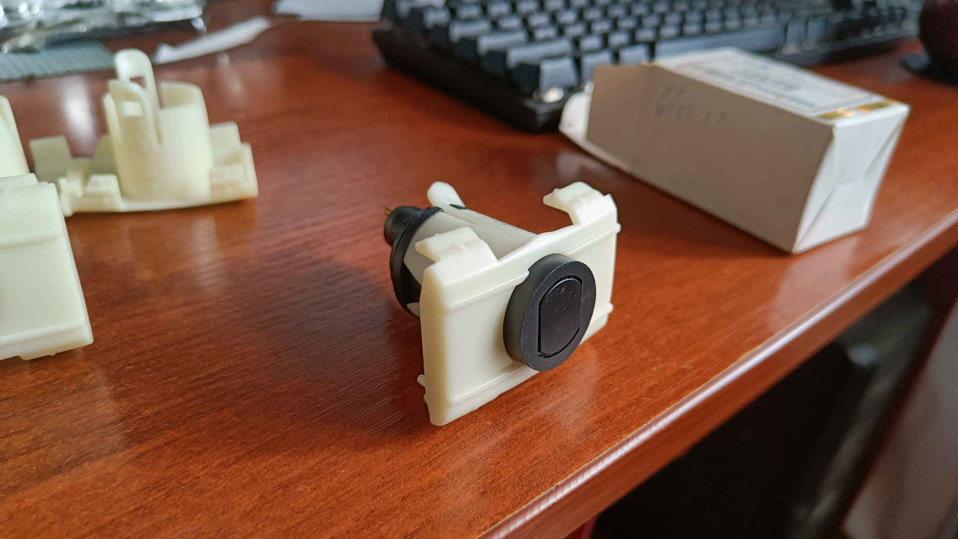

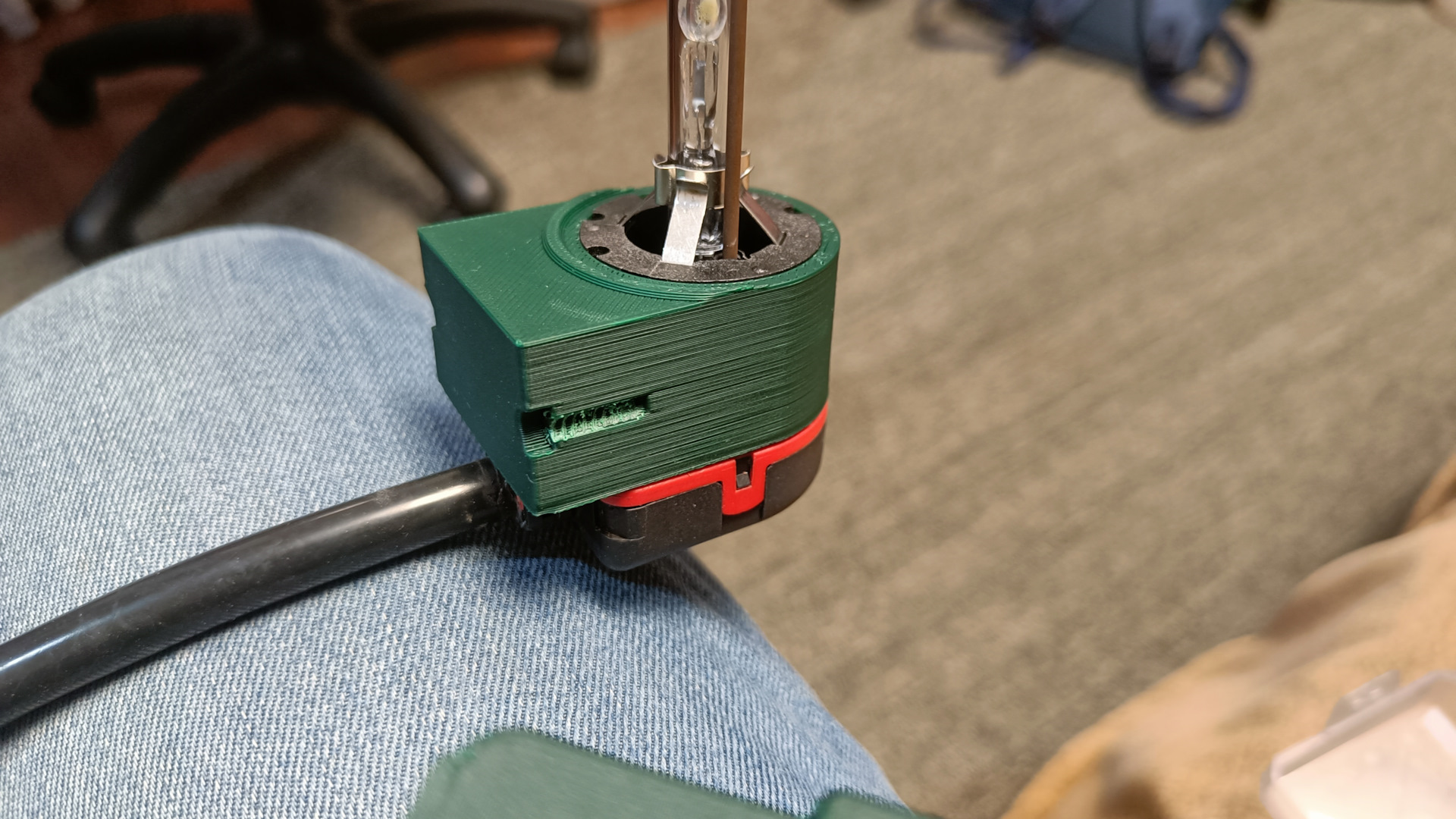

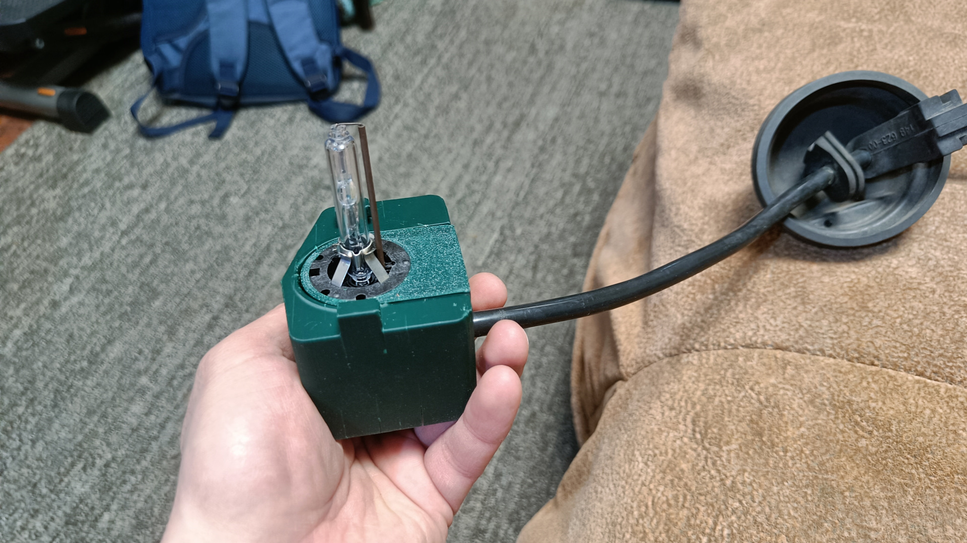

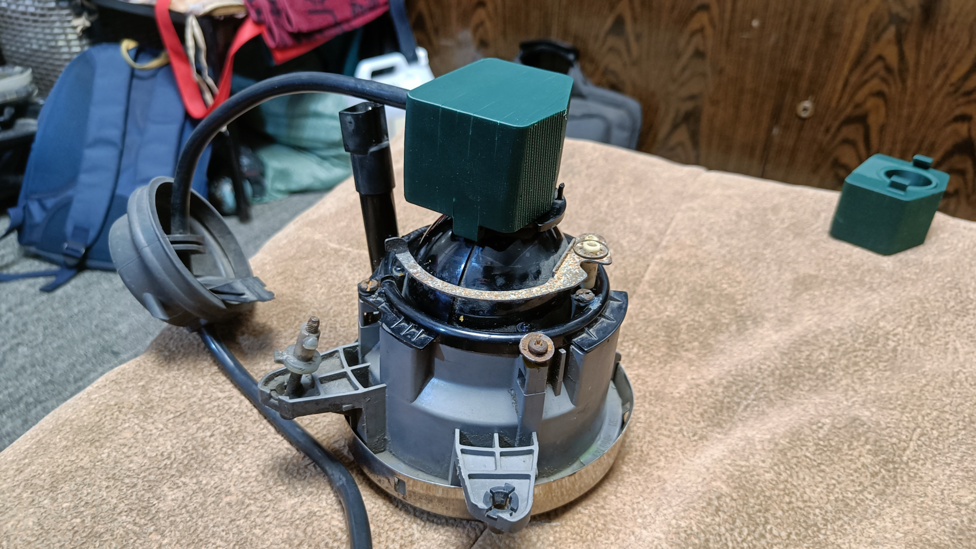

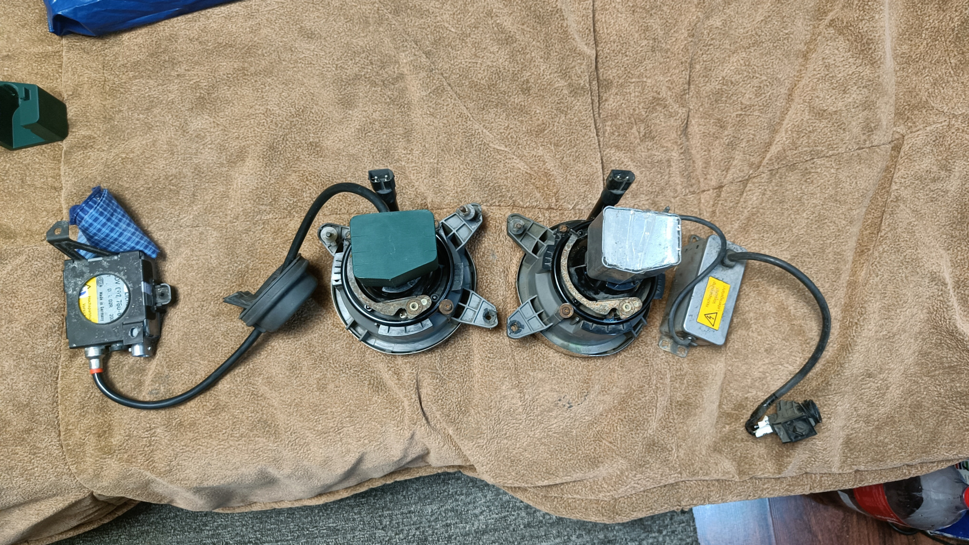

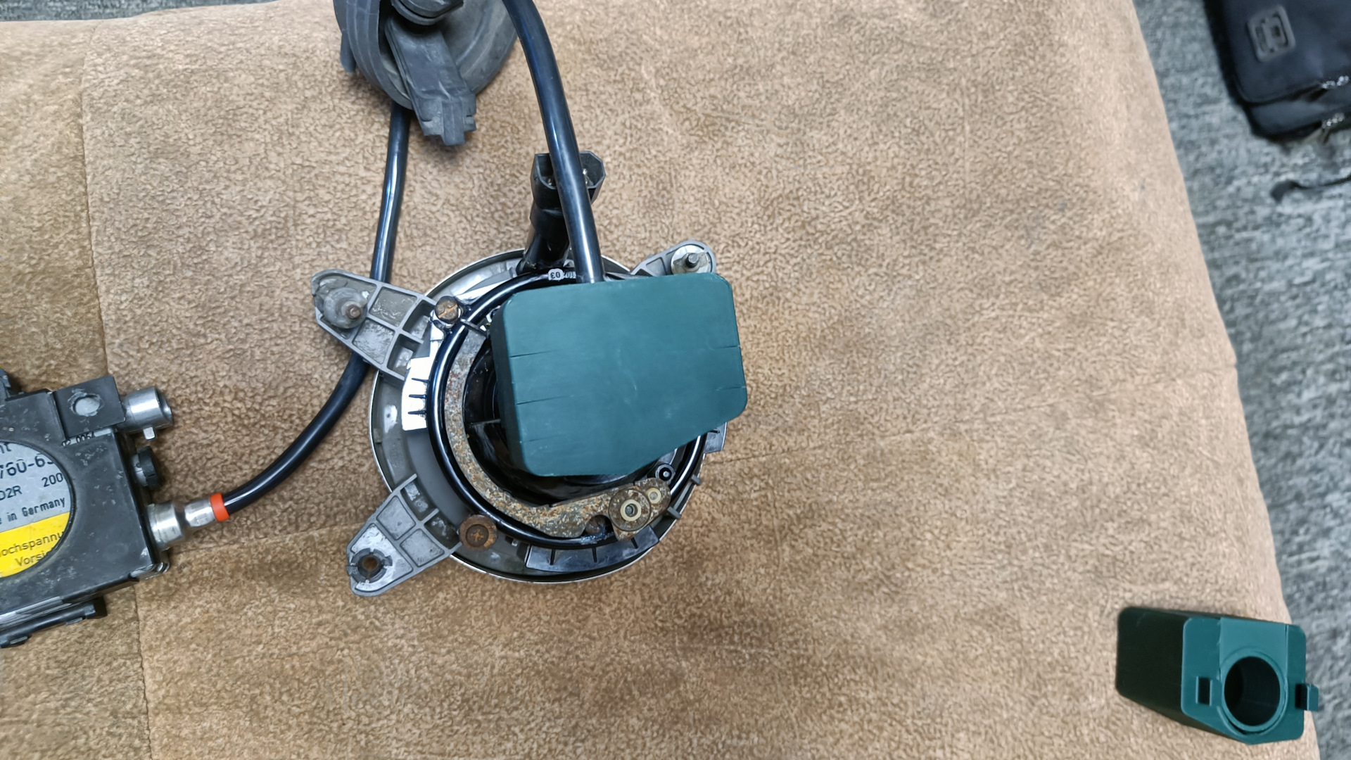

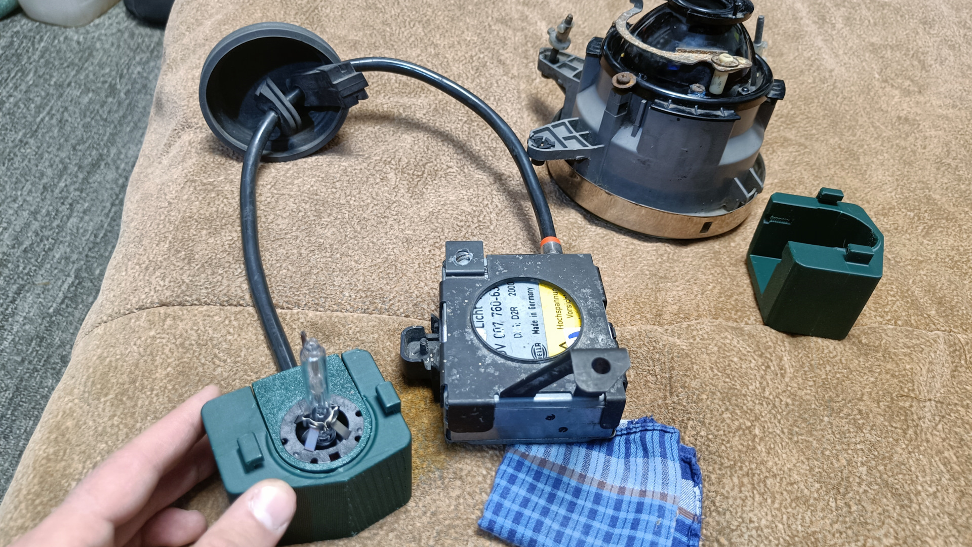

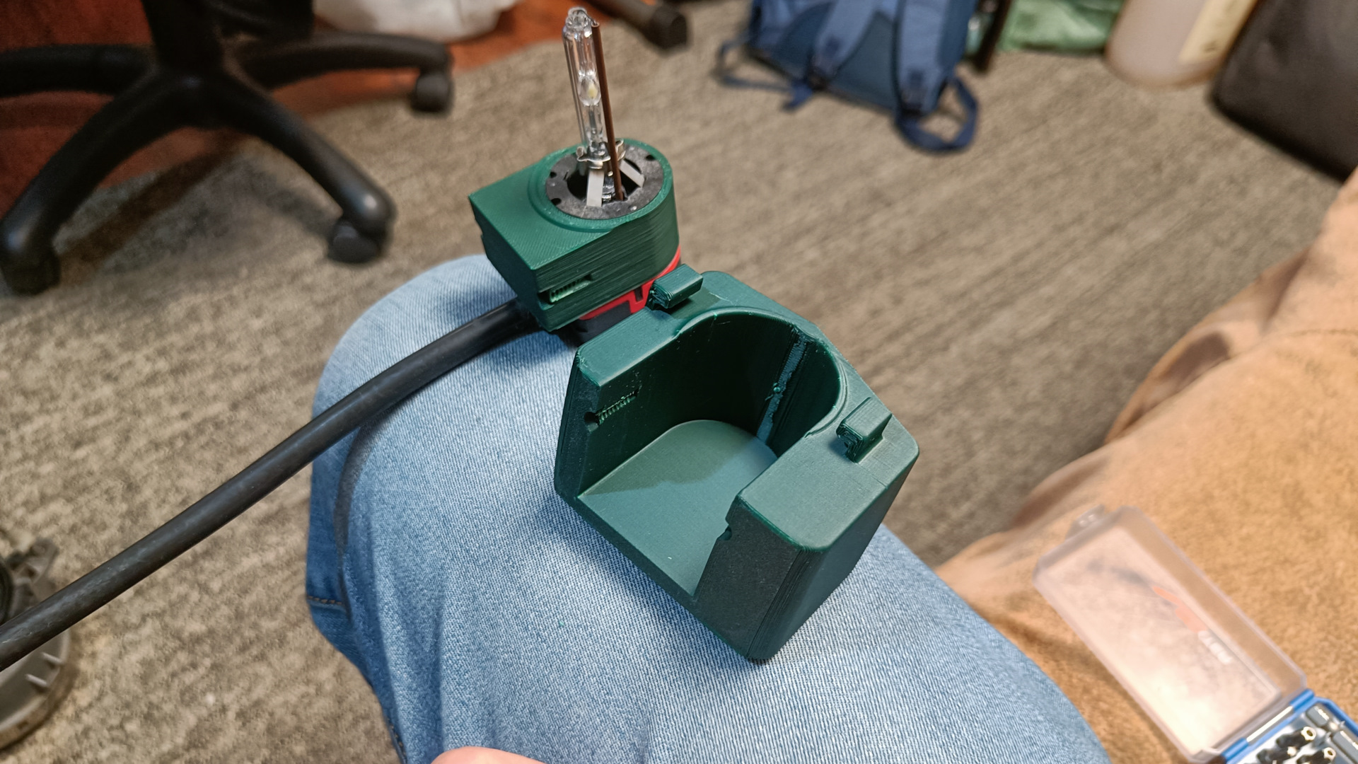

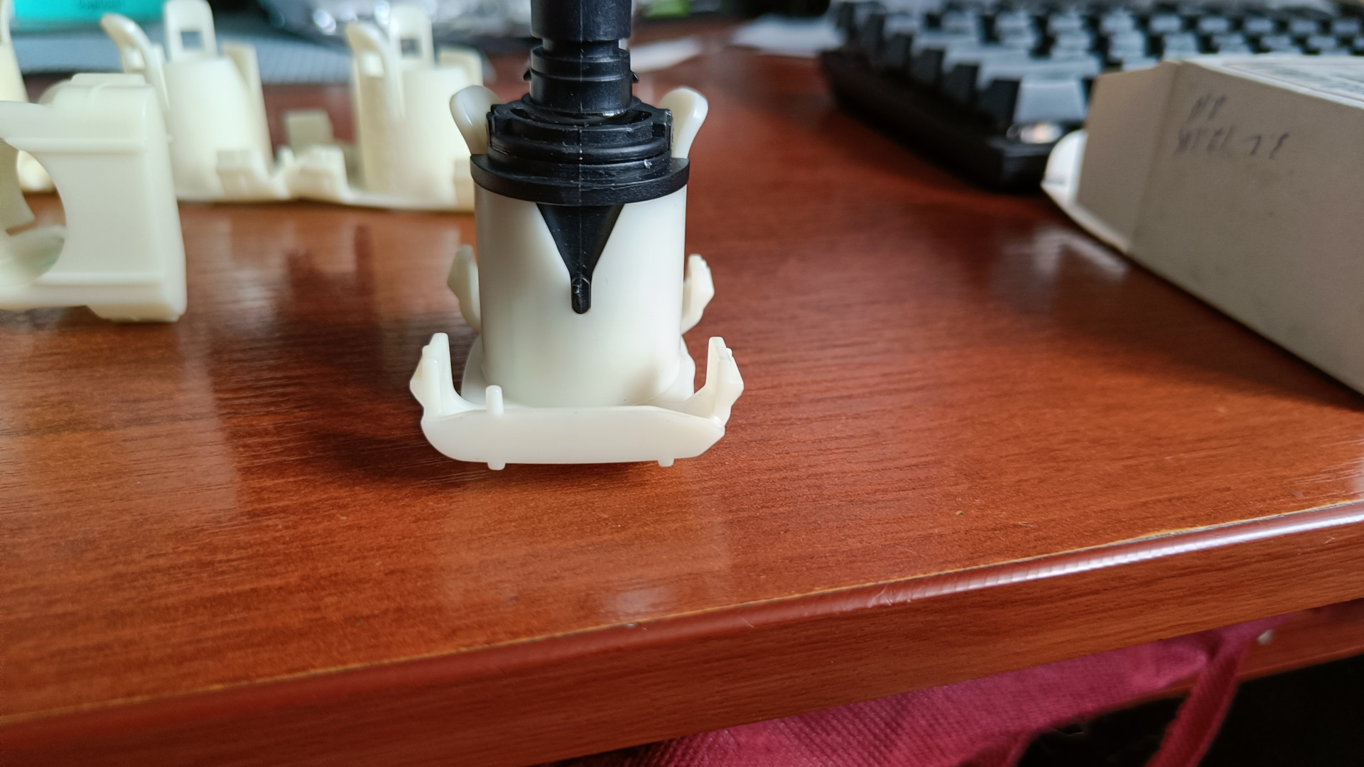

Спустя несколько итераций проб и ошибок мы родили такое:
Эта коробчонка по своей форме- точная копия заводского игнитора, собственно мы начали весь процесс с изготовления его точной копии, что бы геометрически всё попало 1 в 1 с оригиналом, далее мы взяли цоколь лампы от блока розжига Е39 и придумали как разместить его внутри этого корпуса, итог:
В цоколь вставляется лампа D2s и на неё наворачивается вкладыш, благодаря которому цоколь с лампой ( отцентрирована под линзу фиксировались в оправке 2 винтами
После чего оно просто наворачивается на линзу точно так же как и родной игнитор и плотно держится в нем
Сравнение с заводом
Вдруг в мире есть ещё такие же е******, как и мы, занимающиеся подобным непотребством, для вас я оставляю 3D модель для самостоятельной печати такого адаптера: disk.yandex.ru/d/zFuWCWnTuy_t7Q
Я думаю, что если покрасить это под алюминий, что бы сильно в глаза не бросалось, то будет полный бананас, ну и может подумаю как нить, как бы изготовить это всё из алюминия, что бы было прямо РАЗЪЕБУХ, но позже, через недельку накрою времени и попробую купить нормальные лампы и разжечь его, больно любопытно как светит, плюс ещё надо правильные стекла на масках полирнуть и закатать в бронь)))
Блок розжига будет крепиться на крышку дальнего, как в моем ксеноне на E32
Прилагаю видеодемонстрацию всего этого непотребства

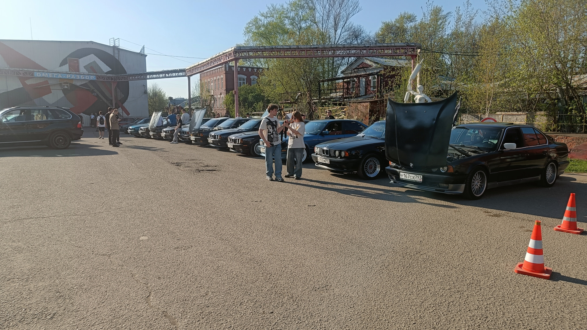

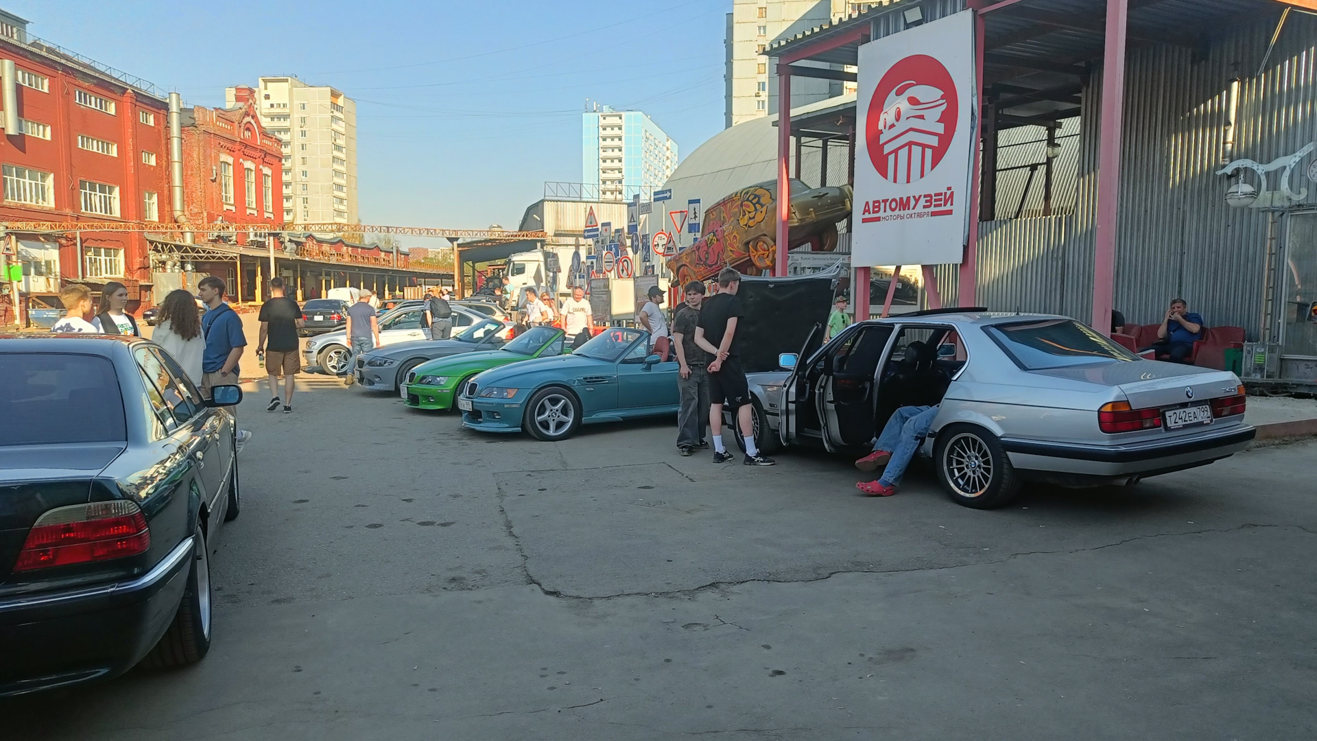

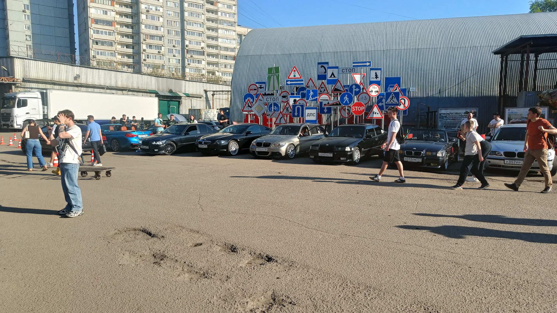

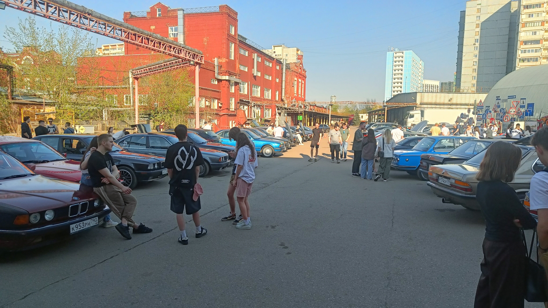

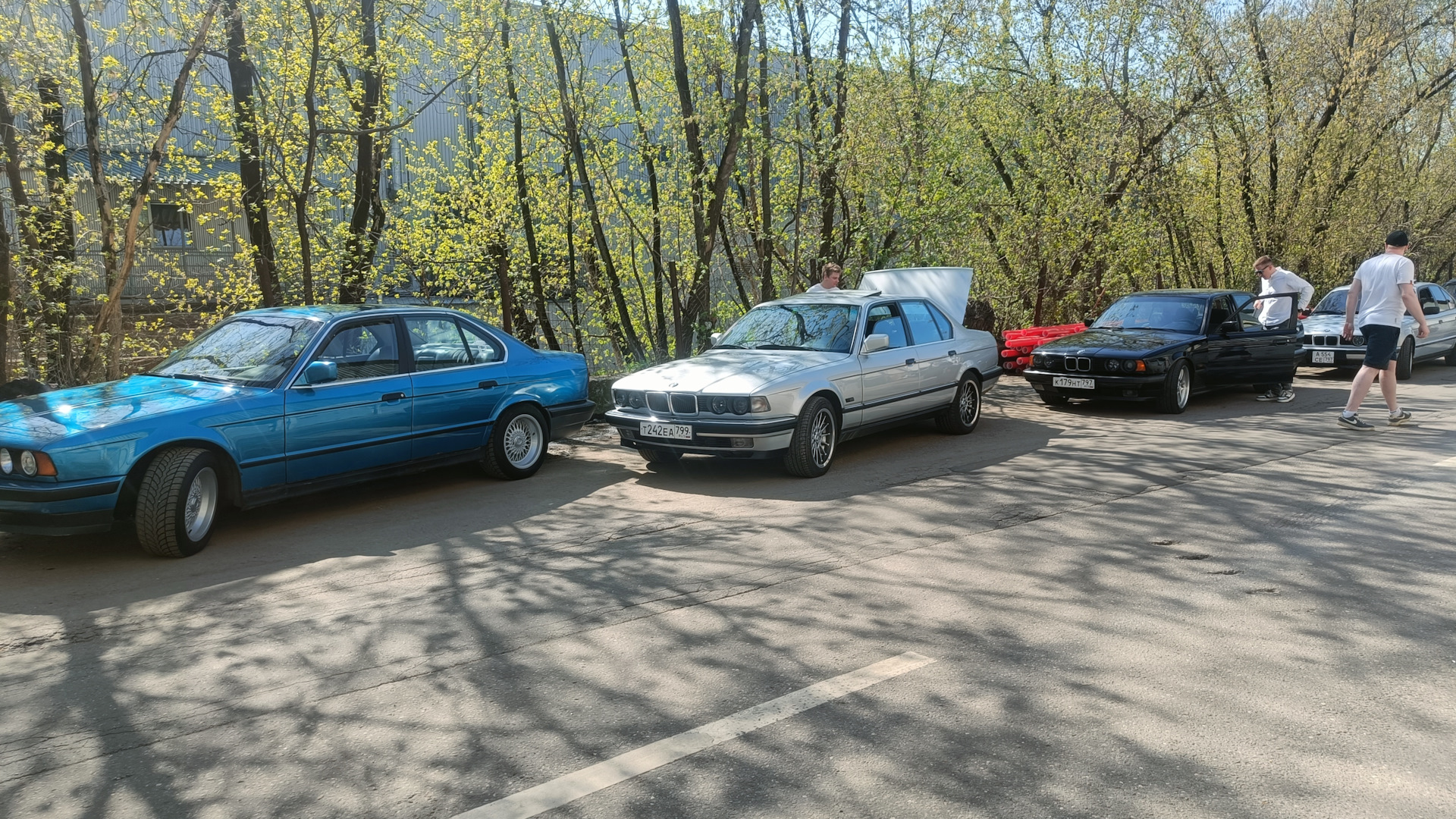

Мы тут заявились аж целым "клубом" и собрались перед началом в условленном месте
И выехали туда колонной, это понравилось больше всего т.к. мы видели лица людей, когда всю улицу занимают…одинаковые машины, почти все доставали телефоны и снимали ыыы)
В самом мероприятии самым абсурдным было то, что единственным и самым крупным клубом были, внезапно, мы :О
Так же хочется отметить, что заняться там было нечем, даже негде пожрац и даже взять воды, ну хоть было куда пописять или покакац.
Из позитивных моментов отмечу появление BMW 2002! Ну и встречу с Димой Пинчуком, и знакомство с Андреем на Е38 735, топовый мужик.

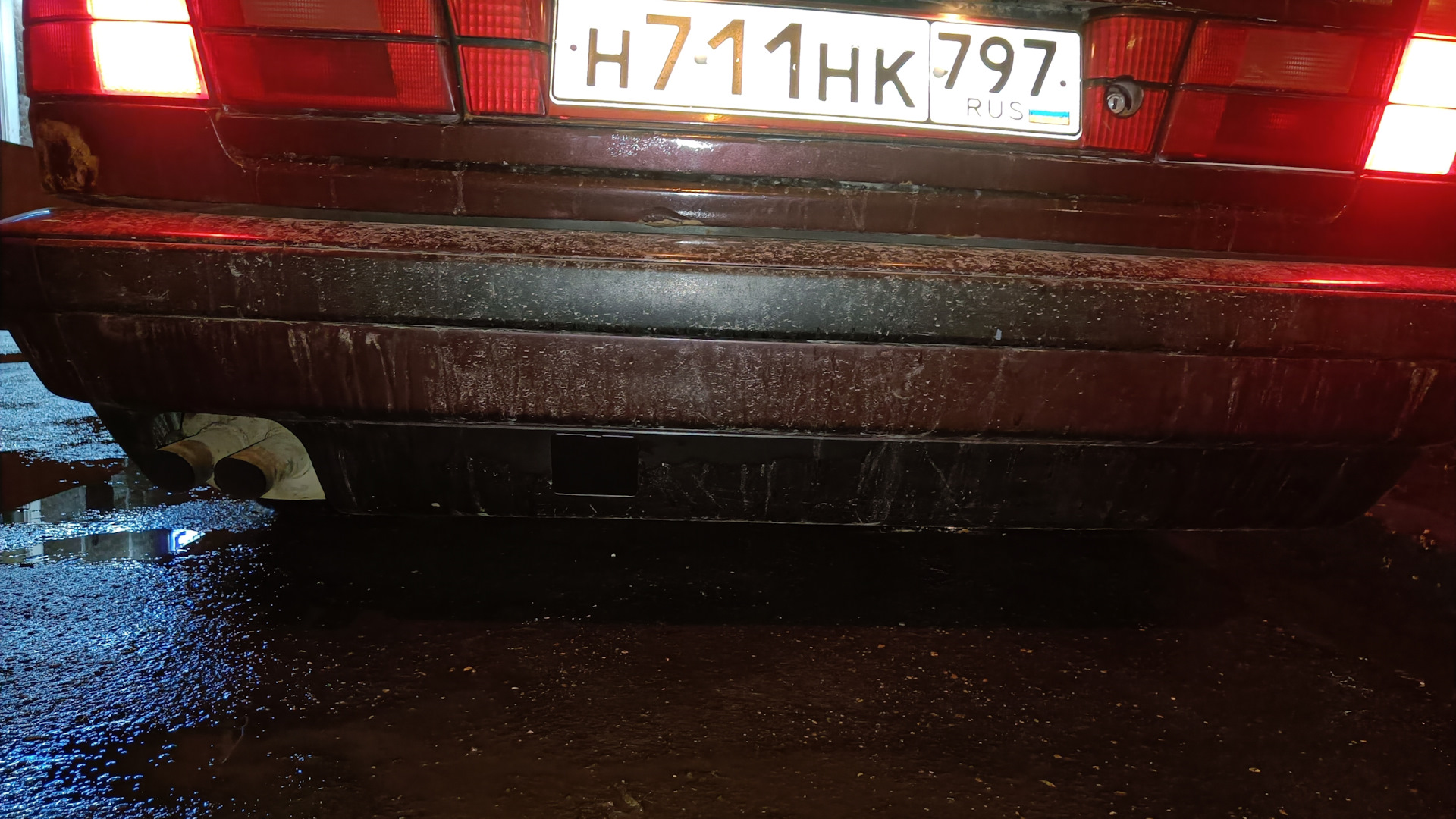

Однако этот день и посещение этого мероприятия не только оставило о себе приятные воспоминания, но и запустило маховик безумия, там я разговорился с мелким Даней, он сказал, что у него есть банка от 750, ну и мы с ним и Пинчуком прыгнули в мою тачку и поехали к нему, Дима там тоже кое чем поживился, а я купил банку, хоть и состояние полное говно, но ценник очень гуманный

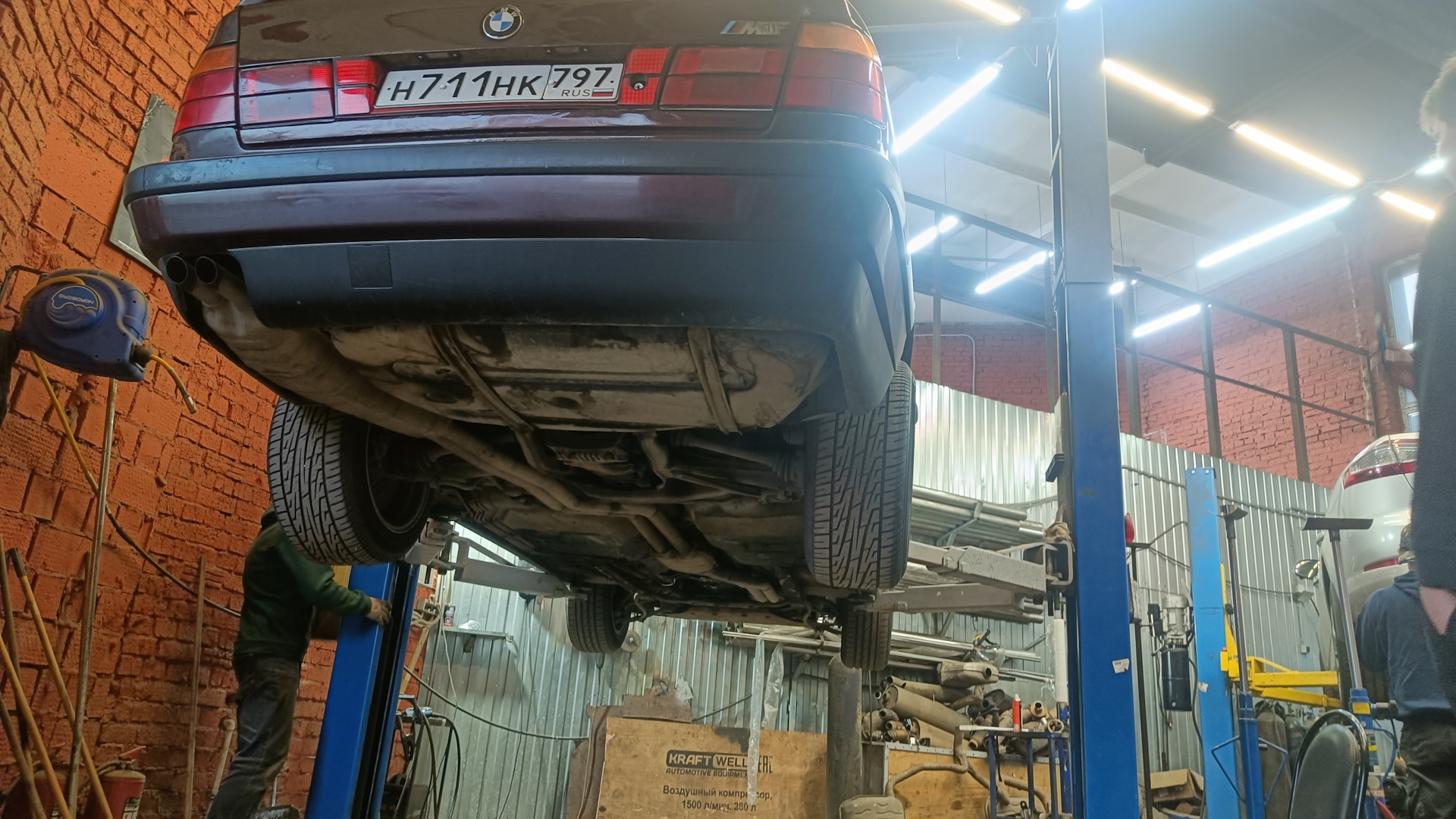

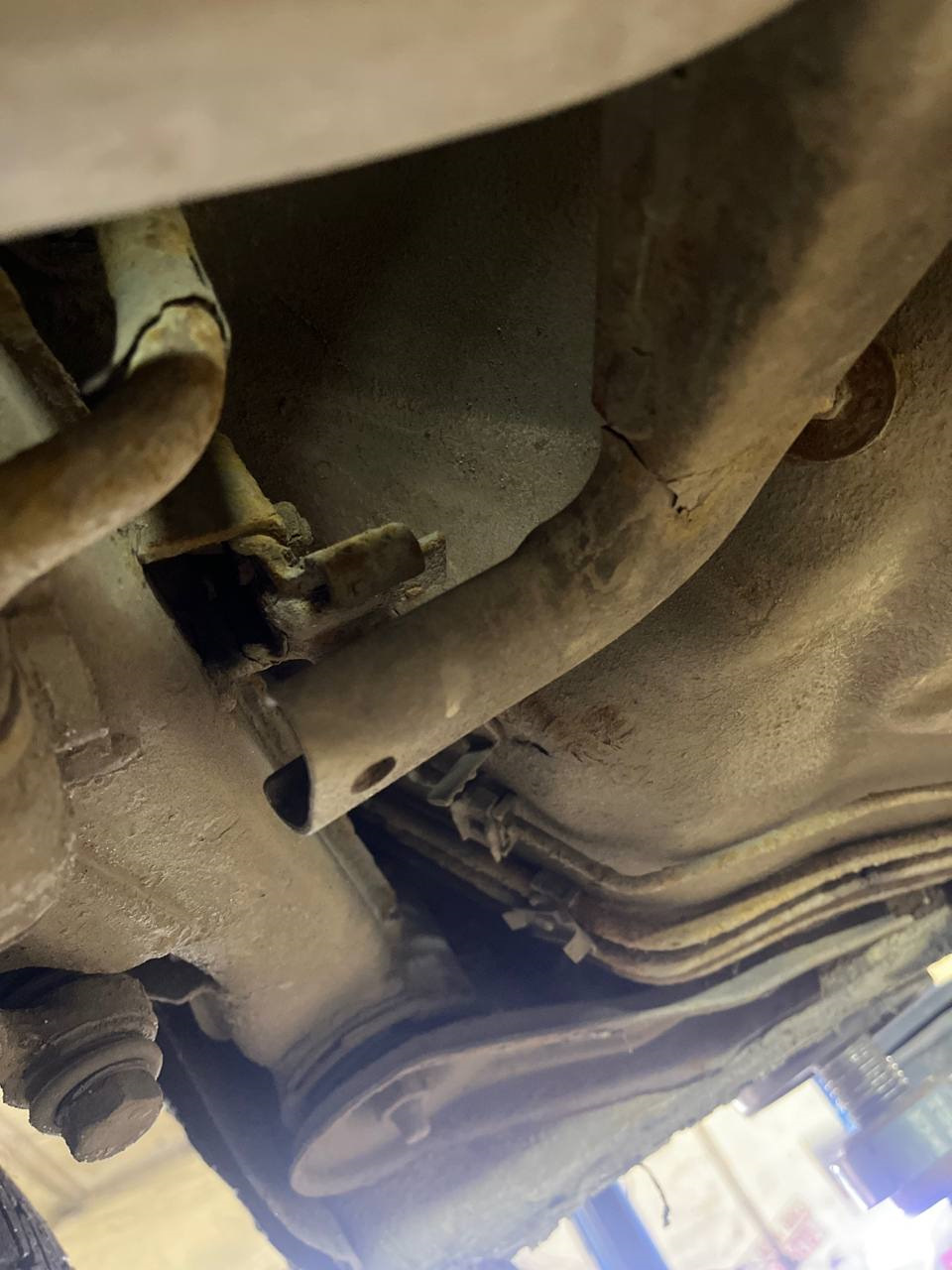

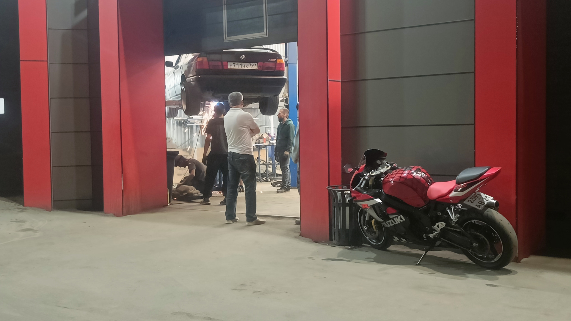

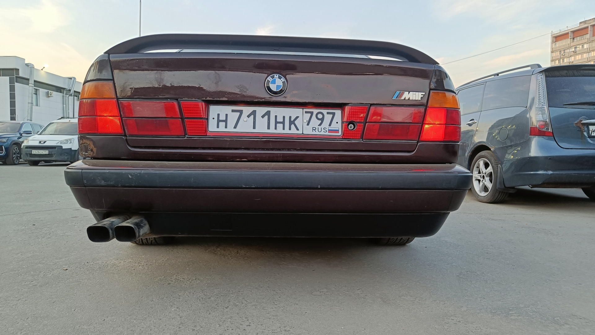

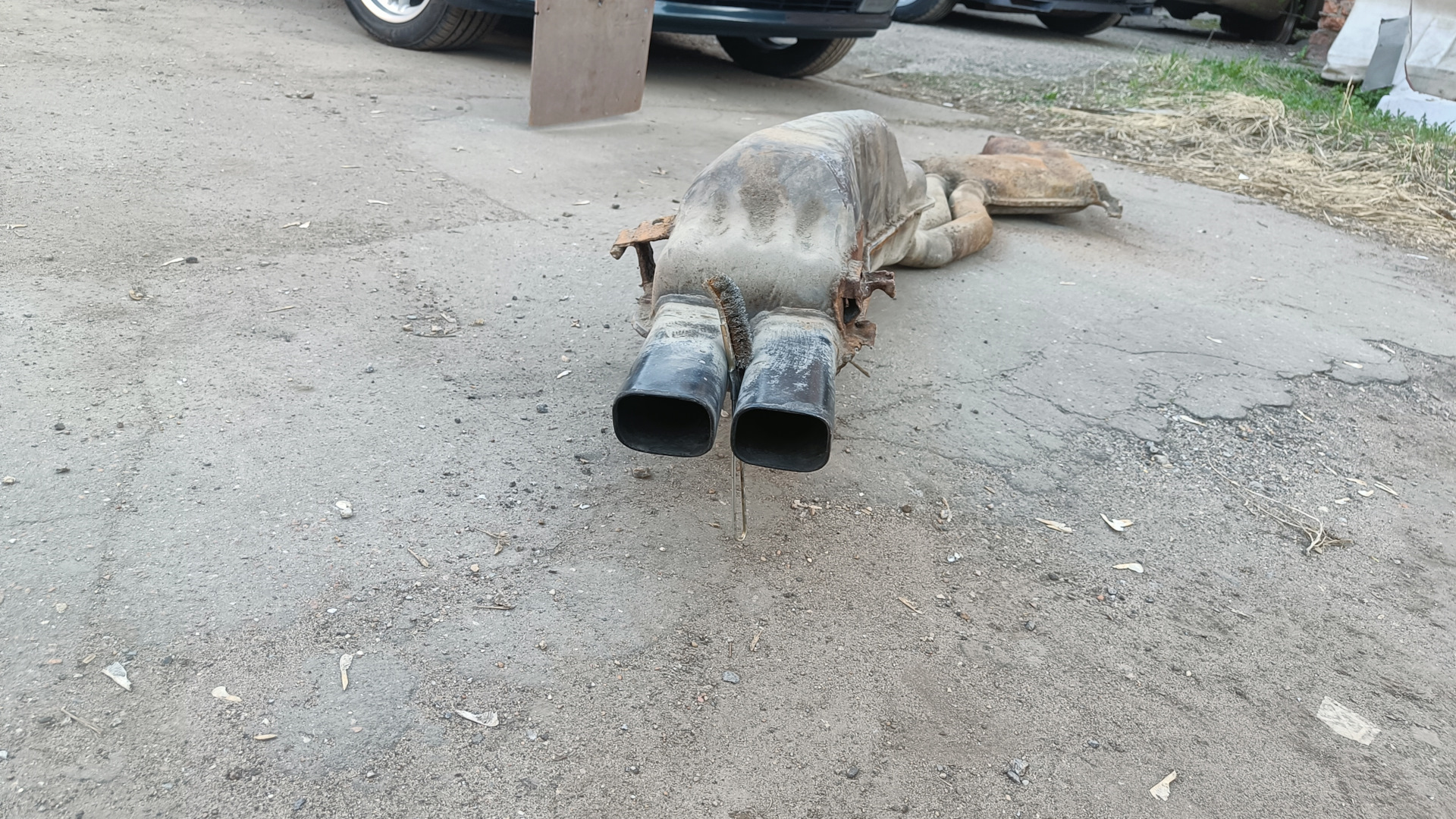

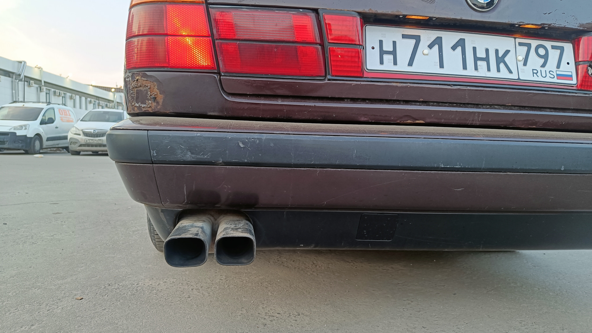

Этот выхлоп тут же отвёз в некий сервис по ремонту глушителей, называть его не стану т.к. не сильно доволен их работой, но тем не менее, работа была выполнена, не сразу и не сладко- гладко, но претензий не имею.
В этом сервисе задрали мою машину, прикинули писю к носу, поняли, что моему резонтору п****, тому, что был на выхлопе от 750 тоже, со 2го раза подобрали резонатор из наличия, с которым тачка стала звучать тихо, с первым получился не глушитель, а ГРОМЫХАТЕЛЬ :)
Ещё они не хотели всирать 750ю банку, не верили, что она влезет, ну мне так говорили, я думаю, что им просто не хотелось этим заниматься, тем более банка реально выглядит как говно :)
Но мы договорились, мужики поматерились, вместе со вторым по счёту резонатором ( каким- то от мерина ) всрали и оную банку
Там ещё пока ожидали парни приехали на 24й волге забирать мустанга с выхлопа))

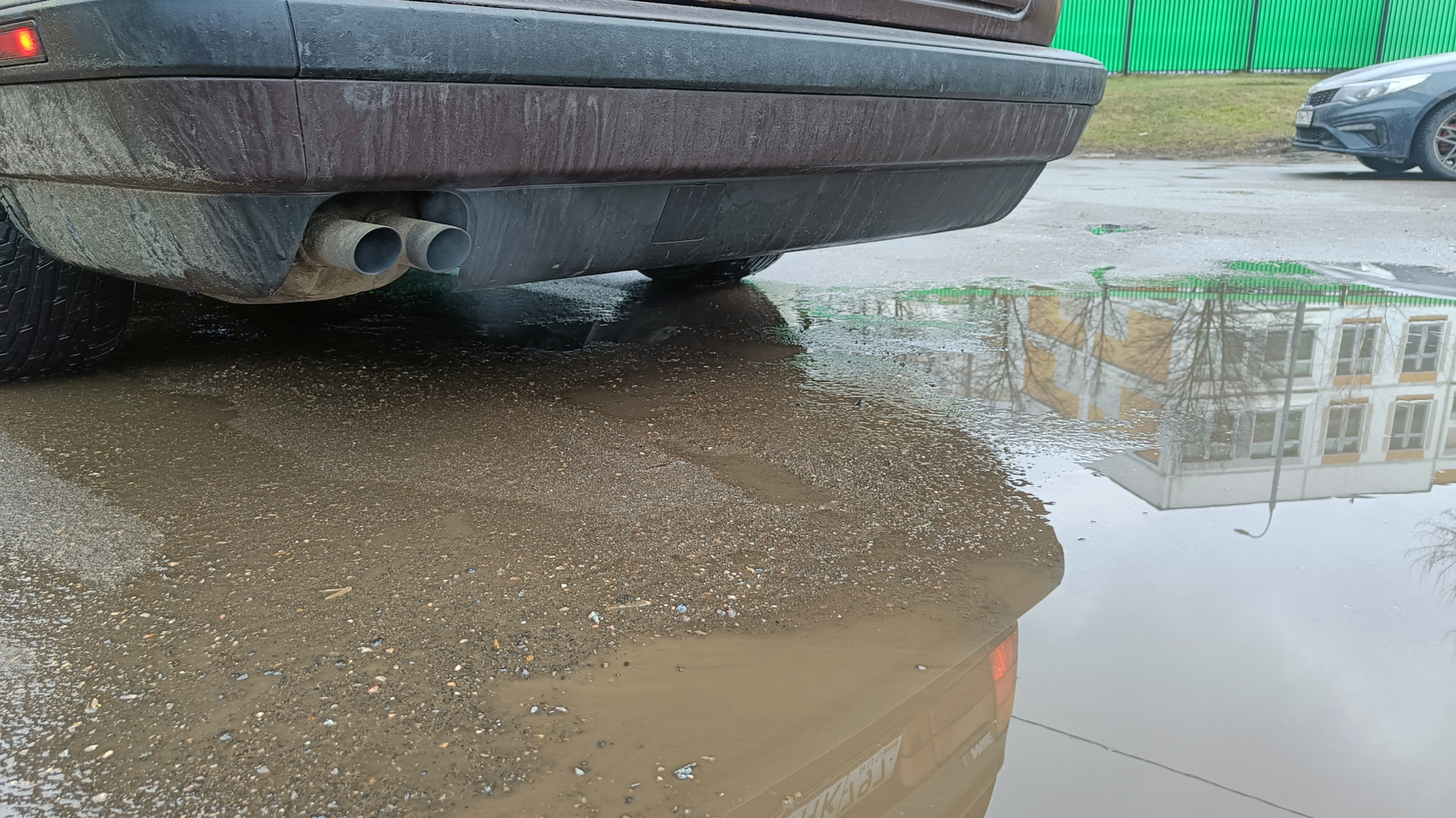

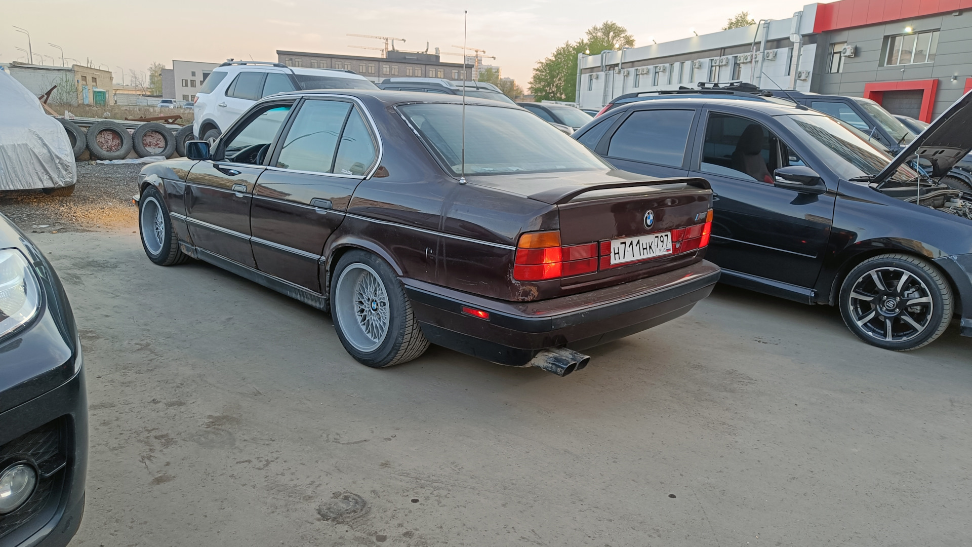

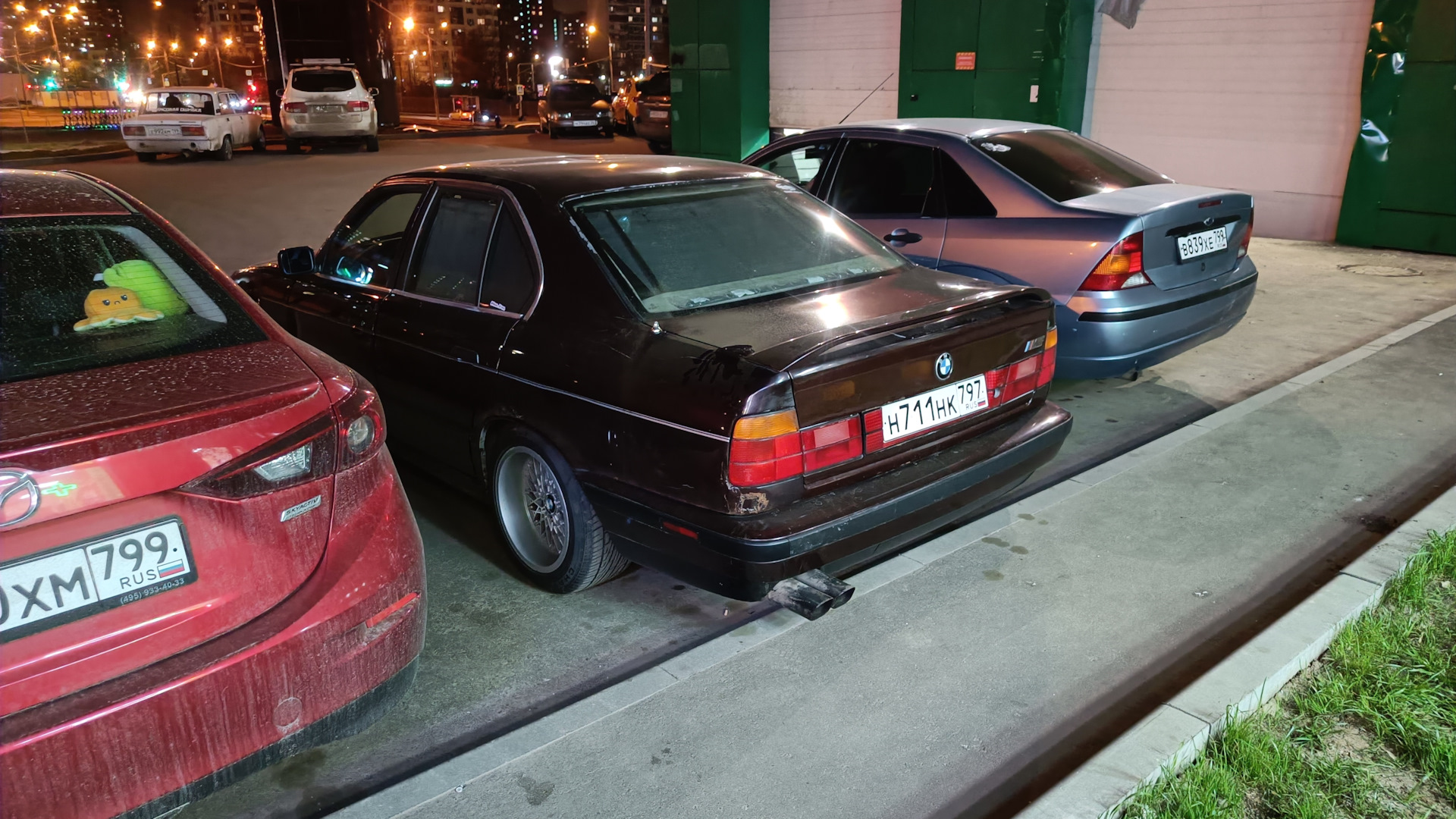

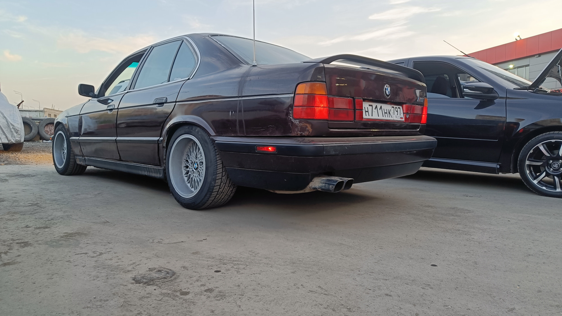

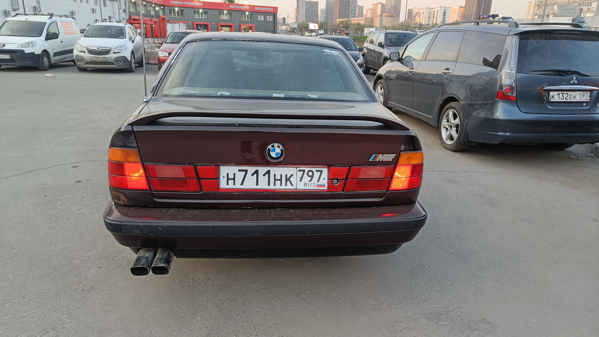

По итогу всё это выглядит вот так:
Мне не очень нравится, как она торчит, но в процессе её установки меня предупреждали, что она будет так торчать, типа глубже не лезет, упираясь в рычаг, я им даже показал фотки, где Диман ещё больше 10 лет назад нормально разместил в 34 такую же банку не являясь специалистом по выхлопам, который в день варит по 10 банок, ну да ладно, спорить там бесполезно
А звучит всё это безобразие так ( если шо, врубайте впны, там видео на ютубе ):
https://youtu.be/IWOstpBt5bA
Если без видео: то на хх прикольно бурчит, на оборотах, когда едешь, люто срьот, будто на башку одели кастрюлю и кинули туда рычащую собаку, однако не на разгонах, а когда просто держишь газ ровно то не слышно ничего, сзади только что- то ворчит, но с открытыми окнами стало удивительно тихо, в целом приемлемо…но это не последний вариант.
Вот посмотрите на фотку, где тачка висит на подъемнике, видите у меня там место, где у обычной машины каты- просто трубы?
Вот я думаю туда вварить какие- нибудь жирные пламягасители, что бы убрать лютый срач при разгоне и трогании ну и попросить при этом утопить банку вровень с бампером, чё думаете, станет ли тише?

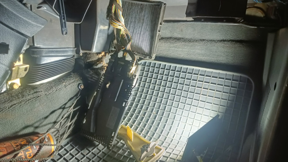

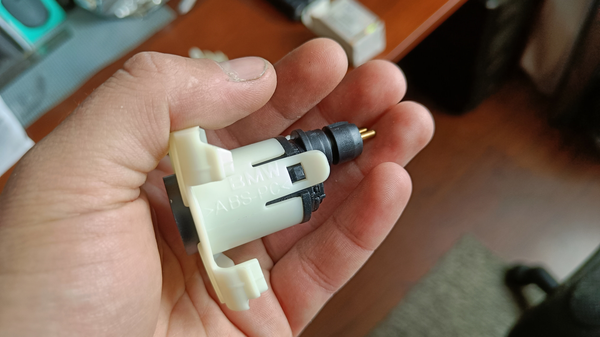

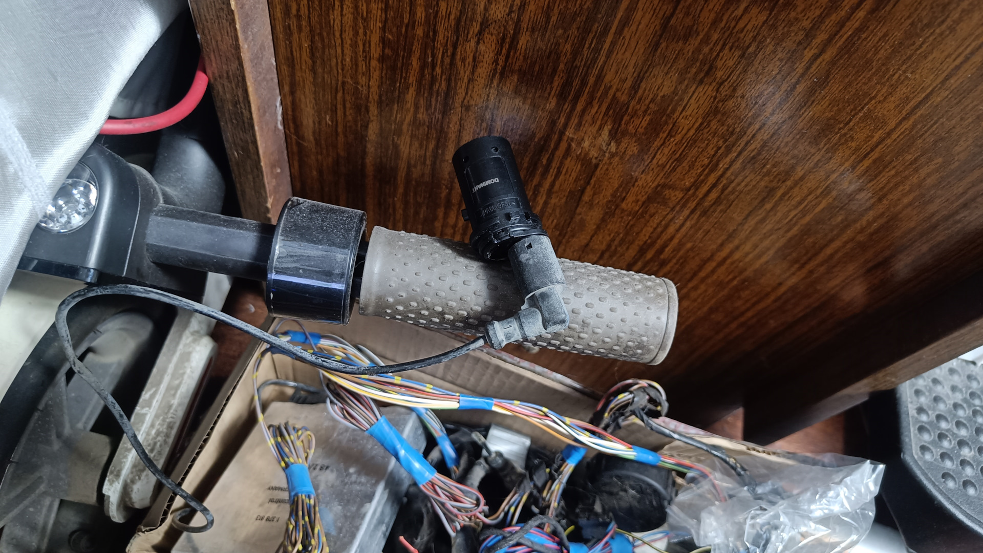

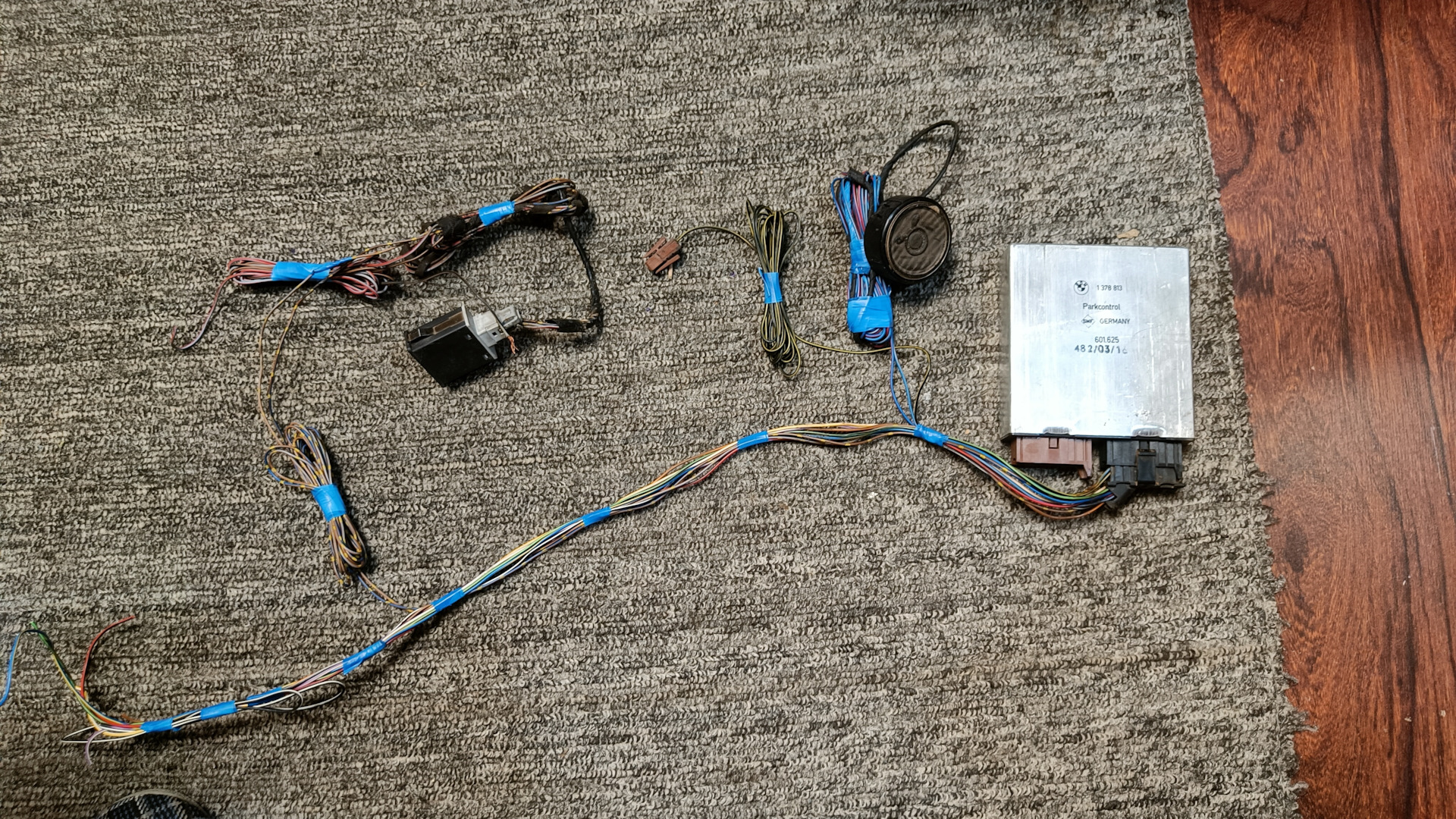

А тут у меня собрался комплект бортовой электроники от парктроника E32
Разобрался с проводкой, блок п****, у меня их ещё штуки 3 есть, кнопка, задний гонг, кнопка это всё от е32, передний гонг у меня в машине итак под парктроники.
Этот комплект, кстати, купил у Лёши @alexkkk за что ему  спасибо, родина не забудет :drugii::drugii:

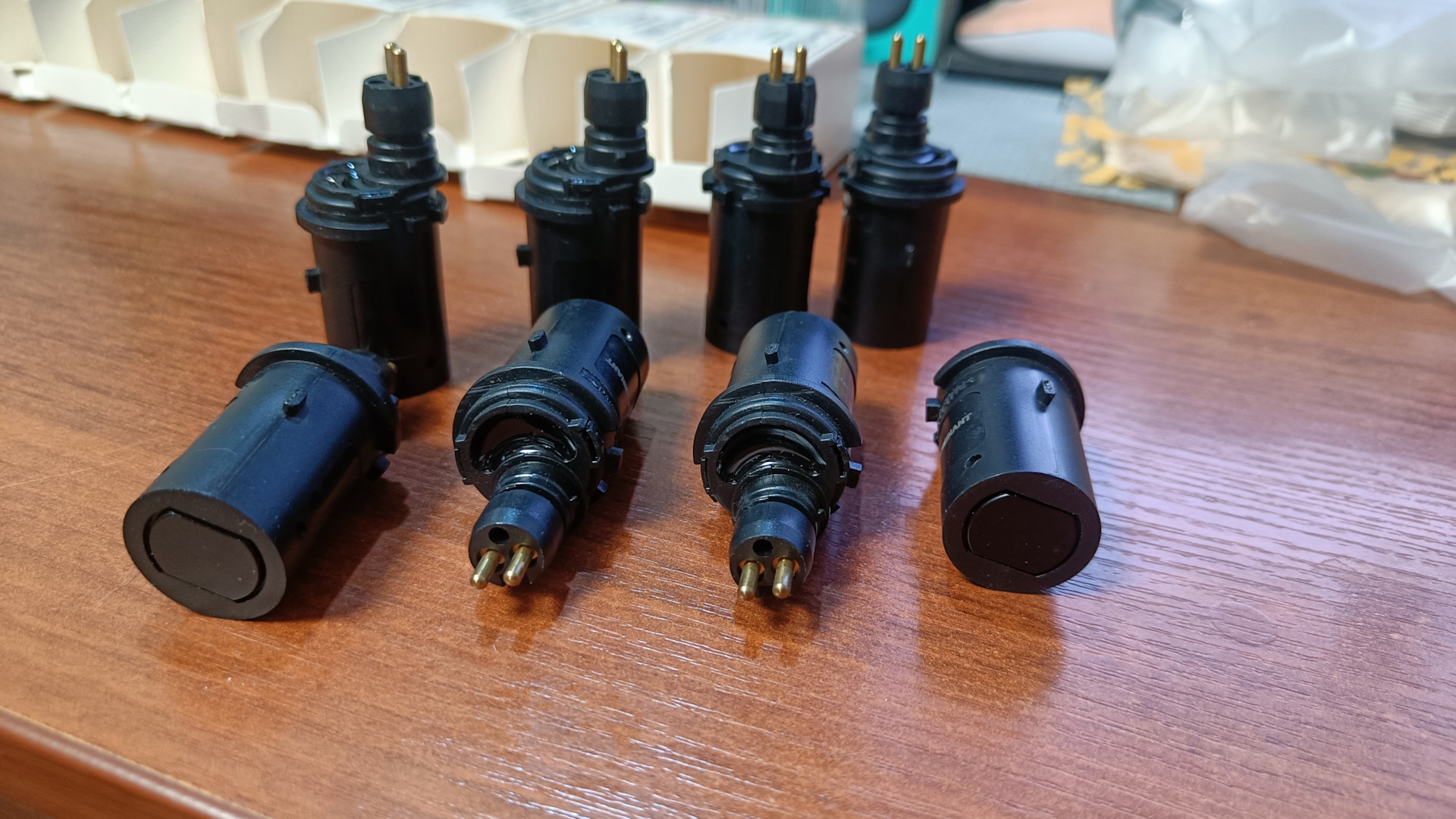

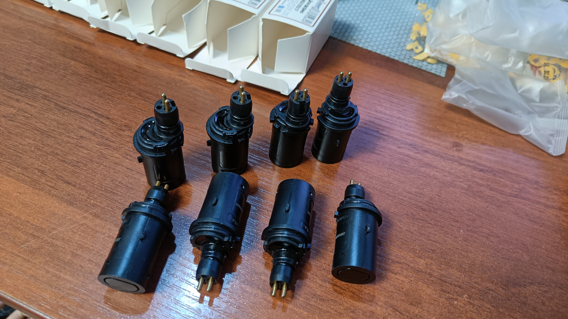

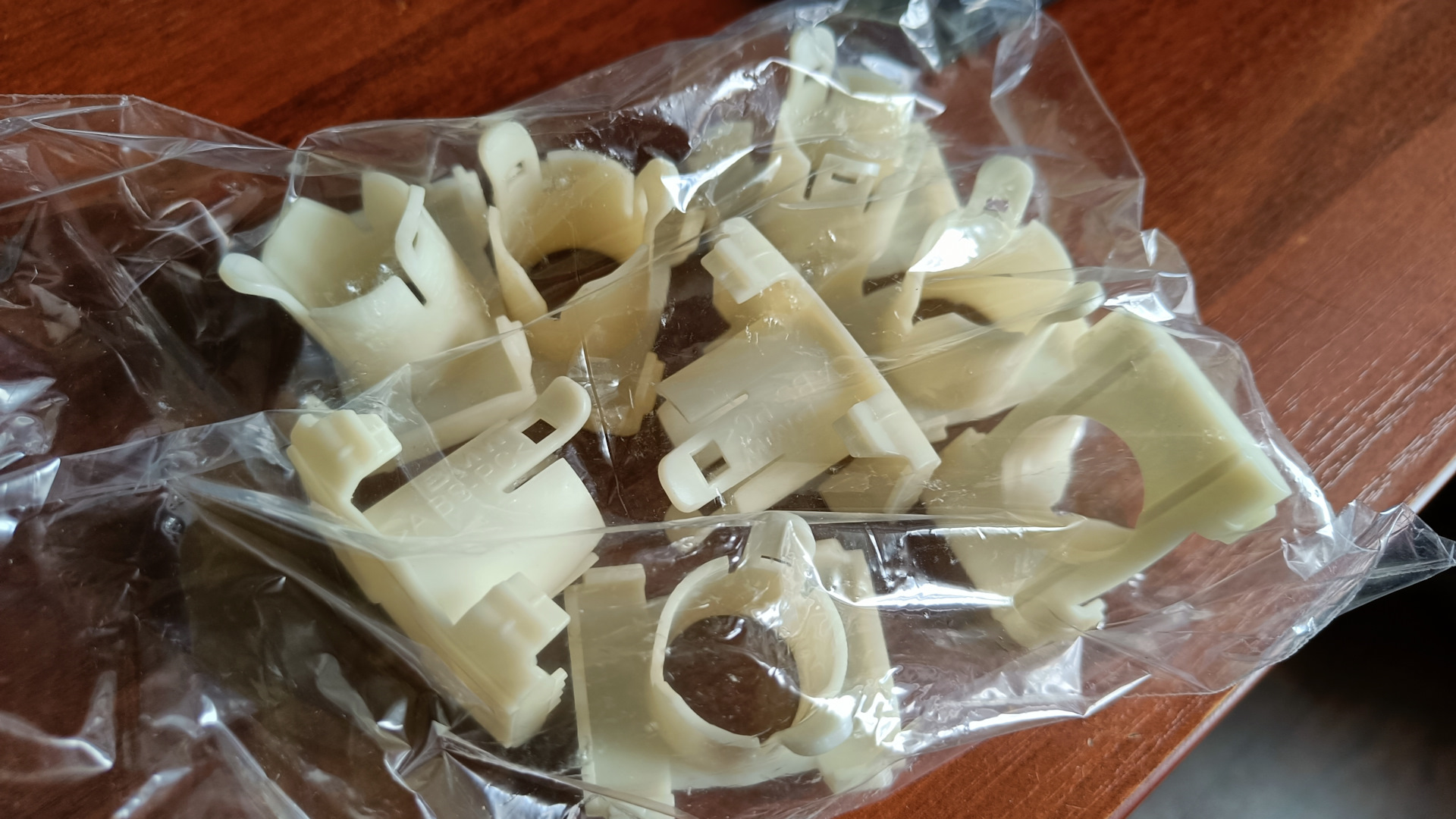

Далее заказал россыпь дорест датчиков от е38\е39 фирмы доминант, по отзывам вполне норм, но как там с надежностью и долговечностью- хз, ну когда будет умирать один, на его место буду ставить второй от хелла, которые стоят по 5к за штуку, просто сразу 8 штук по 5к заказывать дорого)
И сверху захомячил такие держатели этих датчиков

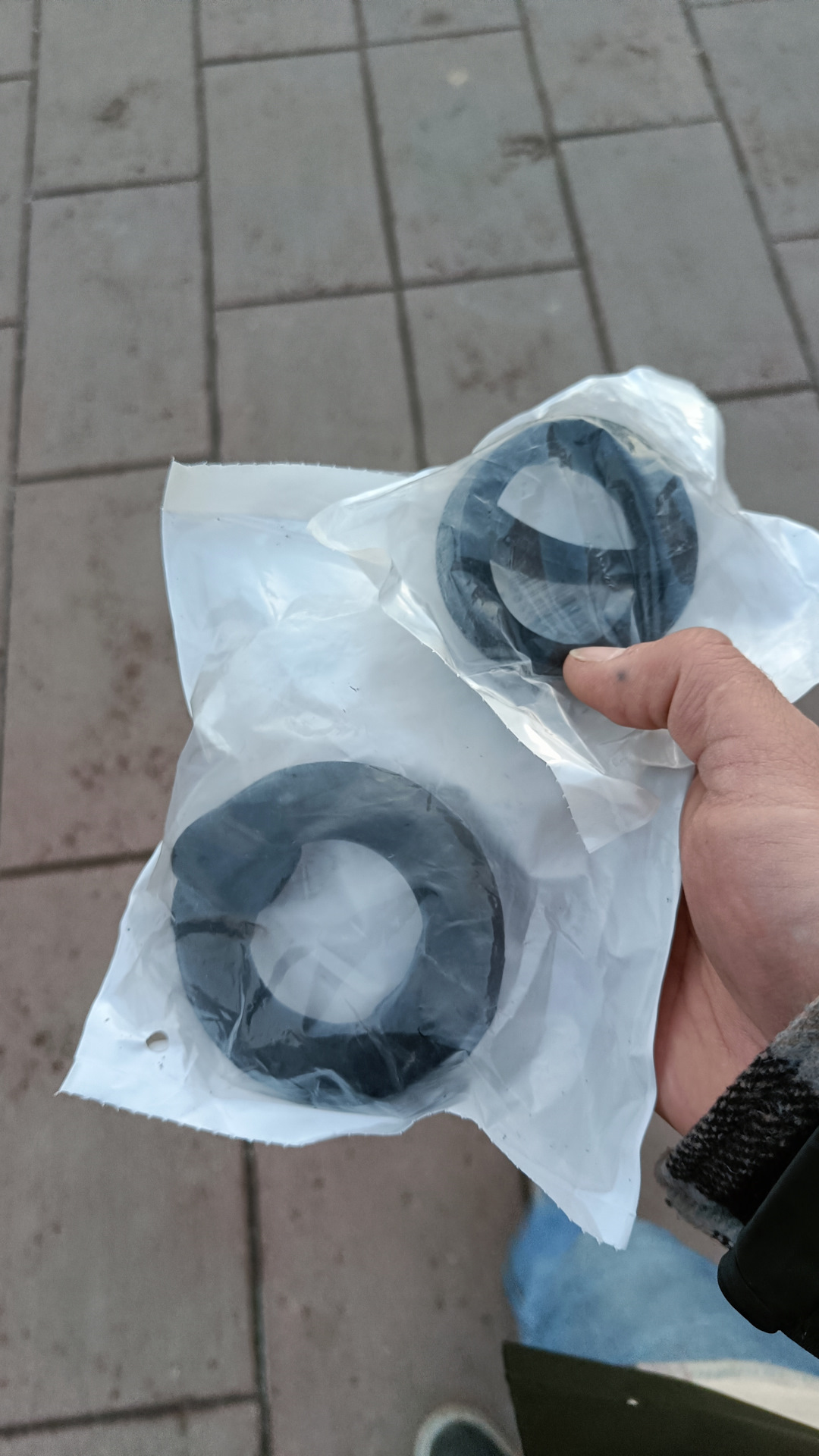

2 часа назад, ap-bmw сказал:
Ну отлично. Что же доминанты зажидились на резиновые колечки для разъёмов? Без них водичка будет попадать внутрь...
да, и в етк их нету, из набора натяну

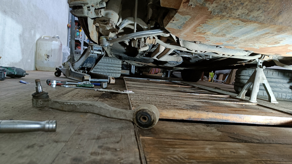

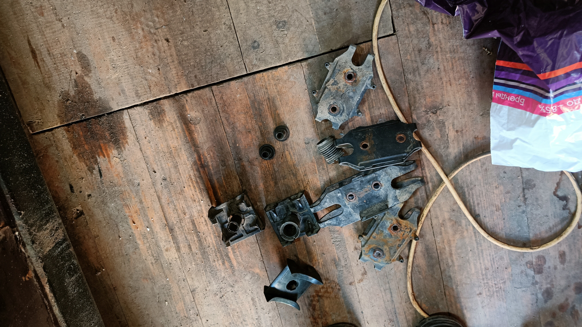

Решил я тут значит подмаслать трич что бы он смог уверенно и без сюрпризов пережить свап в Е32 т.к. гараж теперь стал её могилой и соотв. глобальное что- то делать там уже не получится.
Т.к. Никитос тогда приговорил мне 2 нижних рычага- покупаю пару стальных AS Metal, фирма хорошая, меняем на пару
Ещё у меня карданчик рулевого вала так сильно ушатало, что при попадании колеи чувствуется, как колеса немного сворачивают вправо, а рулем приходится отыгрывать влево, ну или наоборот, его тоже сменили, матерились жутко долго, снять его было очень не просто т.к. всё было в белом окисле, что явно говорит о том, что его сняли впервые :)
Тут пытался снять замененный карданчик, но Никитос постоянно его мацал, поэтому посмотрите на его могучую лапищу
эскадрилья чертолётов

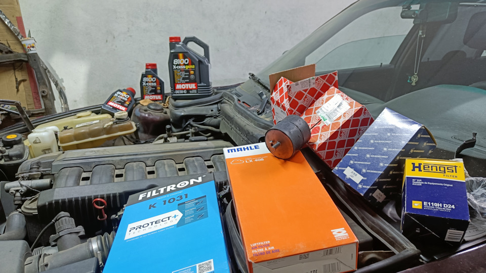

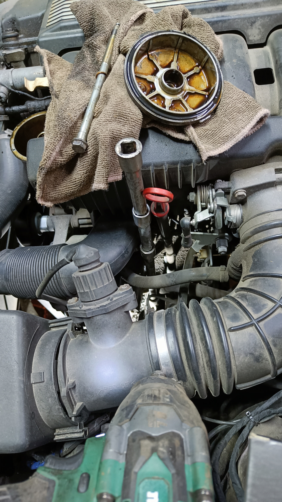

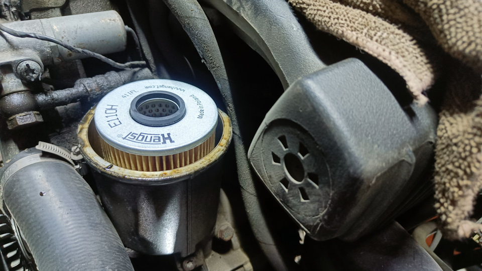

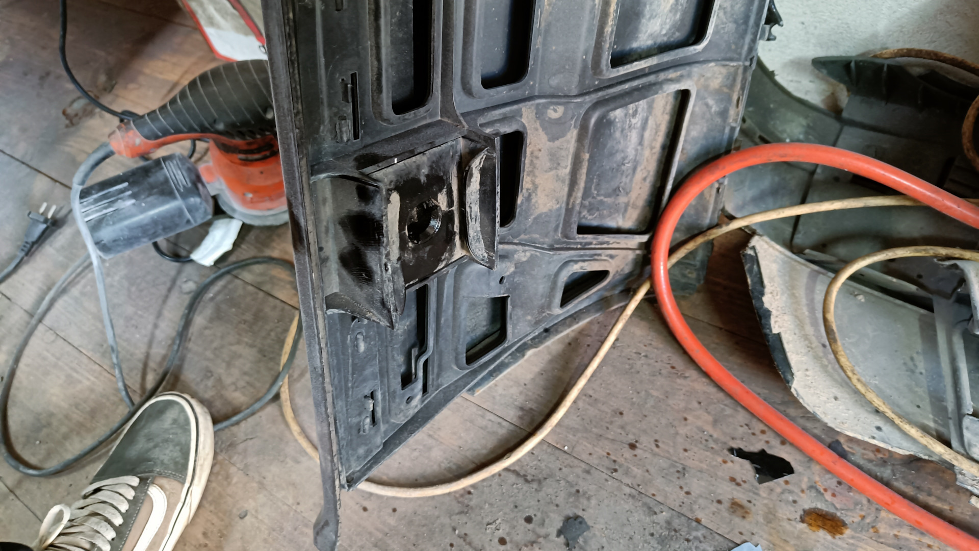

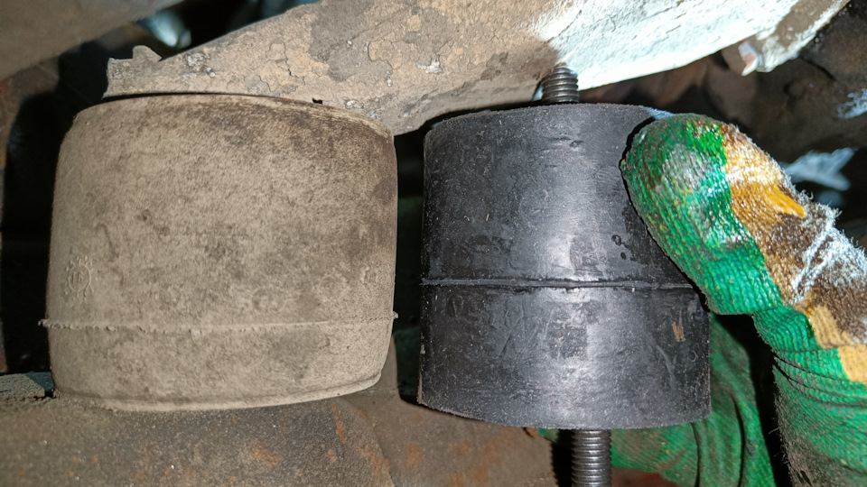

На следующий день я полез поменять подушки двигателя, все меня байтили это сделать, типа мол они полюбас мертвые, ну я и повелся, сначала сравнил их ( просто я никогда до этого не видел НЕ гидравлические подушки ) размеры, да, новую в руке и старую, на которой лежит движок, сделал вывод что им плохо, само собой, новые под подушками сплющились точно так же. Ну и само собой, пришлось скинуть стальную защиту, вот она очень хорошая и не раз уже спасала мой подлый дон, но способ крепления у неё просто ублюдский, очень не удобно, с другой стороны там больше и некуда её крепить

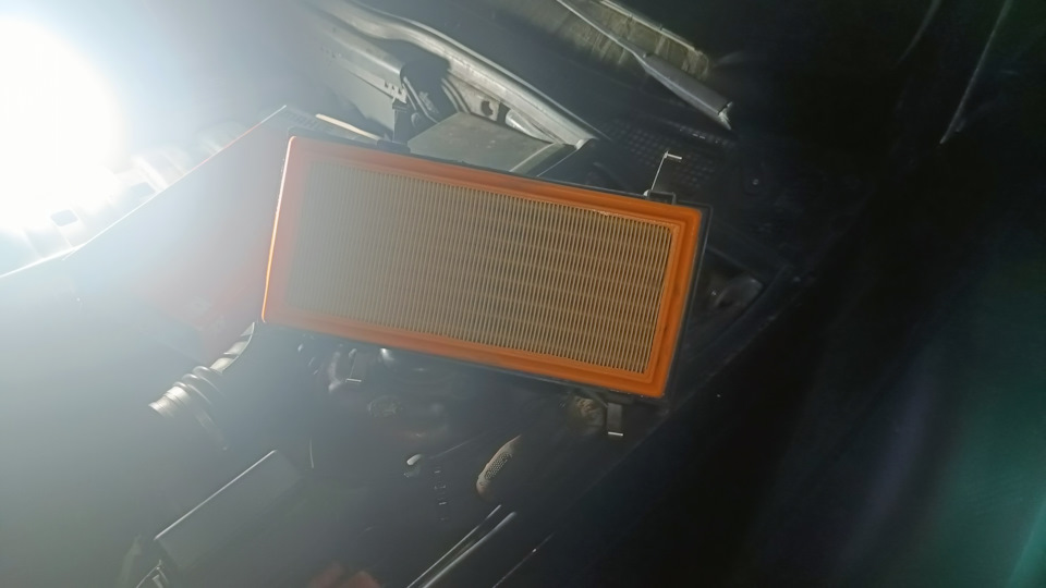

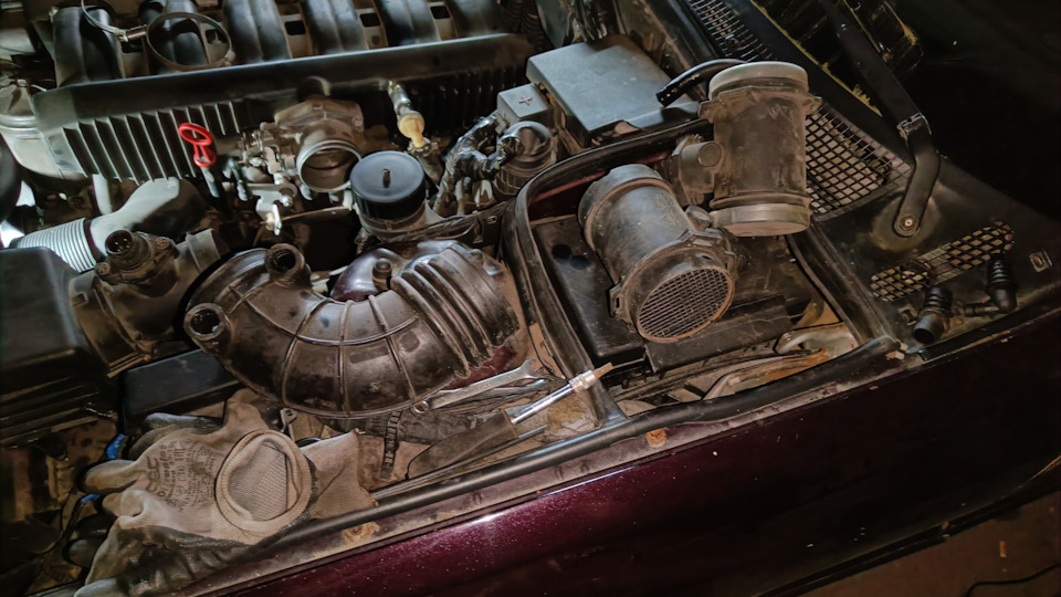

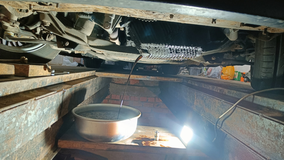

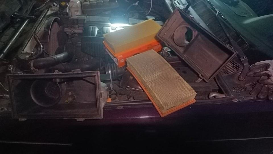

Заменил масло, всегда лил туда G-Energy, но мне не нравится, что при сильном газе оно сильно горит и валит дымом из трубы, решил попробовать мотюль, с ним вроде получше
Ну и заменил все фильтра в машине
Используйте эти фотки как иллюстрацию почему механики недолюбливают проектировщиков.
И после всего этого она перестала держать ХХ, тут я охуел и начал жонглировать расходомерами т.к. не хотелось взрывать коллектор и лезть в РХХ, по итогу оказалось, что просто распидорасило впускную гофру, она уже была в тонне изоленты, стяжек и герметика, то же самое с хоботм с неё на РХХ, гофра у меня нашлась, а вот хобота нет, я заказал его и жду когда придет для замены, пока что старый на хомут прикрутил

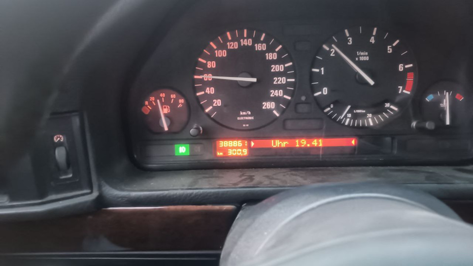

Фиксирую пробег под следующую замену масла

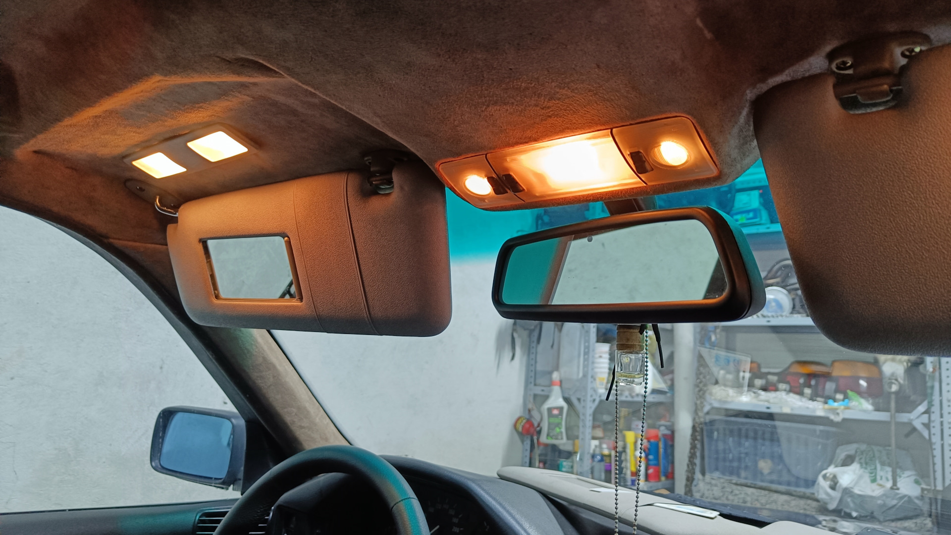

Помните вы меня срали за мой потолок?
А те, кто не помнят, то просто для понимания вам картина ДО, но вы все равно будете срать и мой новый ?
А этот старый он ещё весь в черную крапинку стал т.к. прогорел от окалины после сварочных работ, мерзко вонял и был весь в черных черкашах
Так вот, Кирилл @MrSolider мне предложил перешить потолок у него, а я, памятуя, что итак собирался делать это по оттепели, согласился.
Да ещё и не своими руками, это сэкономленное время=>заработанные деньги, социальный рейтинг, миска рис и кошкожена.
Для всего этого я купил ткань:
https://ozon.ru/t/hwSPdEP
Клей:
https://www.wildberries.ru/catalog/101764637/detail.aspx?targetUrl=SN

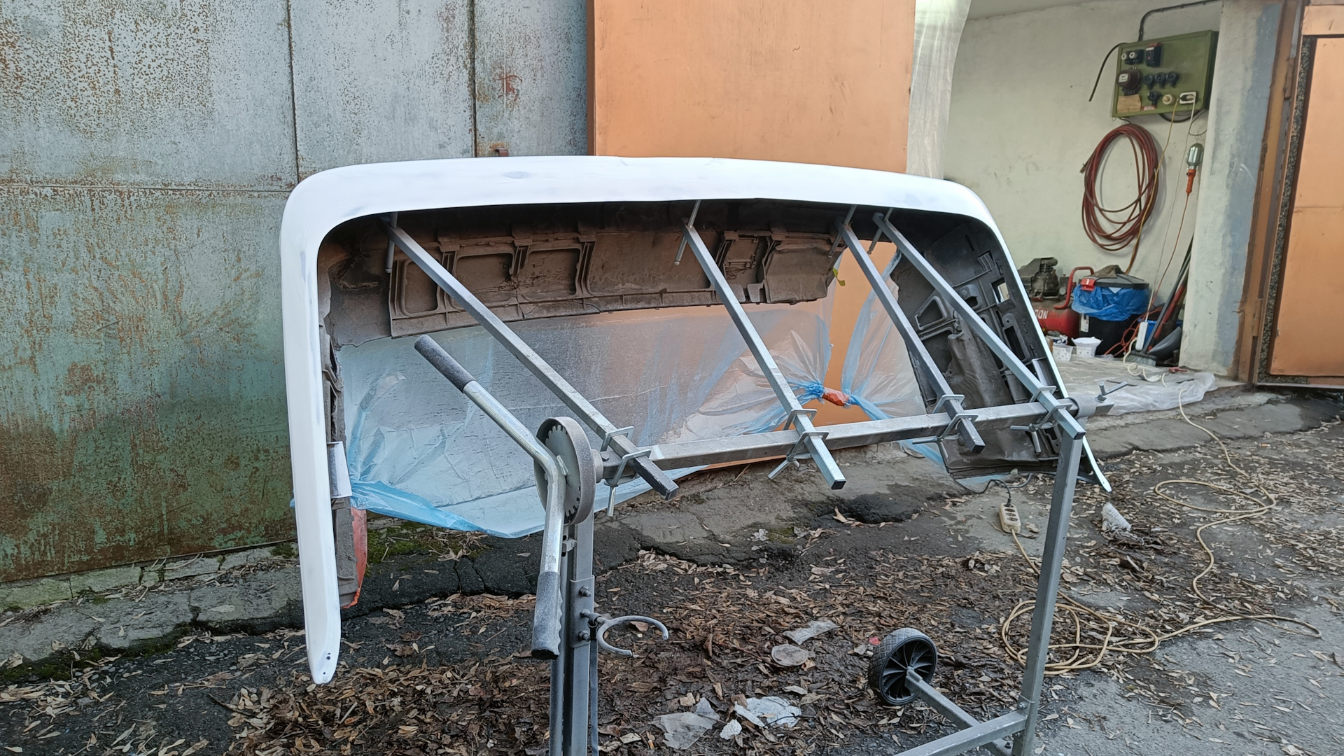

Было впадлу ездить без верха и я просто купил 4 стойки и сам потолок и отвёз человеку, 2 верхушки центральных стоек пришлось снять т.к. найти рест стойки со всеми целыми усиками оказалось задачей нетривиальной ?
Ну и вот через пару дней готовый результат.
Мелкие косяки меня огорчают, но глобальный результат все же пересиливает и в итоге нравится, что в салоне стало свежо, голову больше не страшно поднимать, плюс потолок стал мягонький, в салоне будто больше места стало, ну и в разы уютнее ?

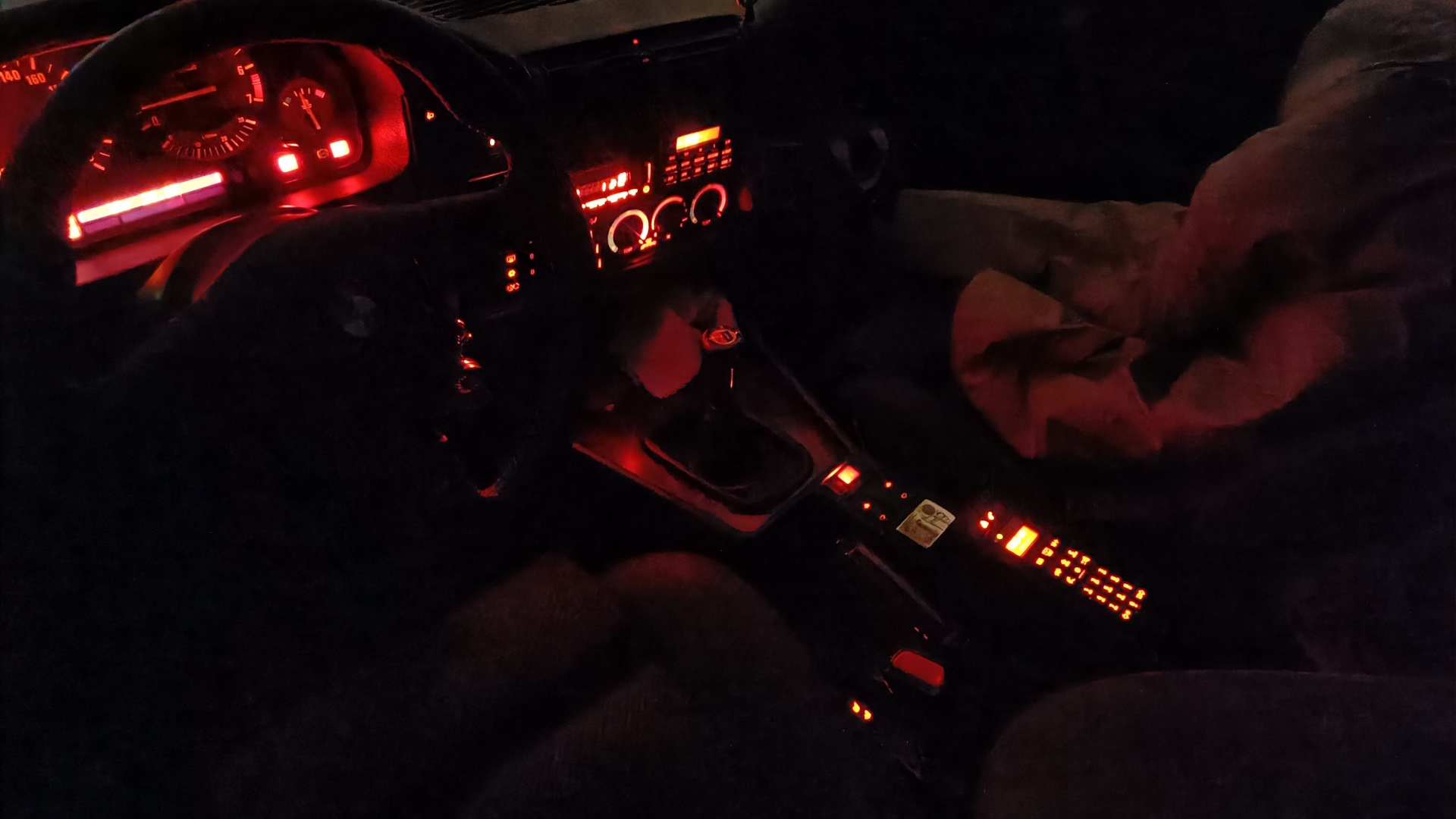

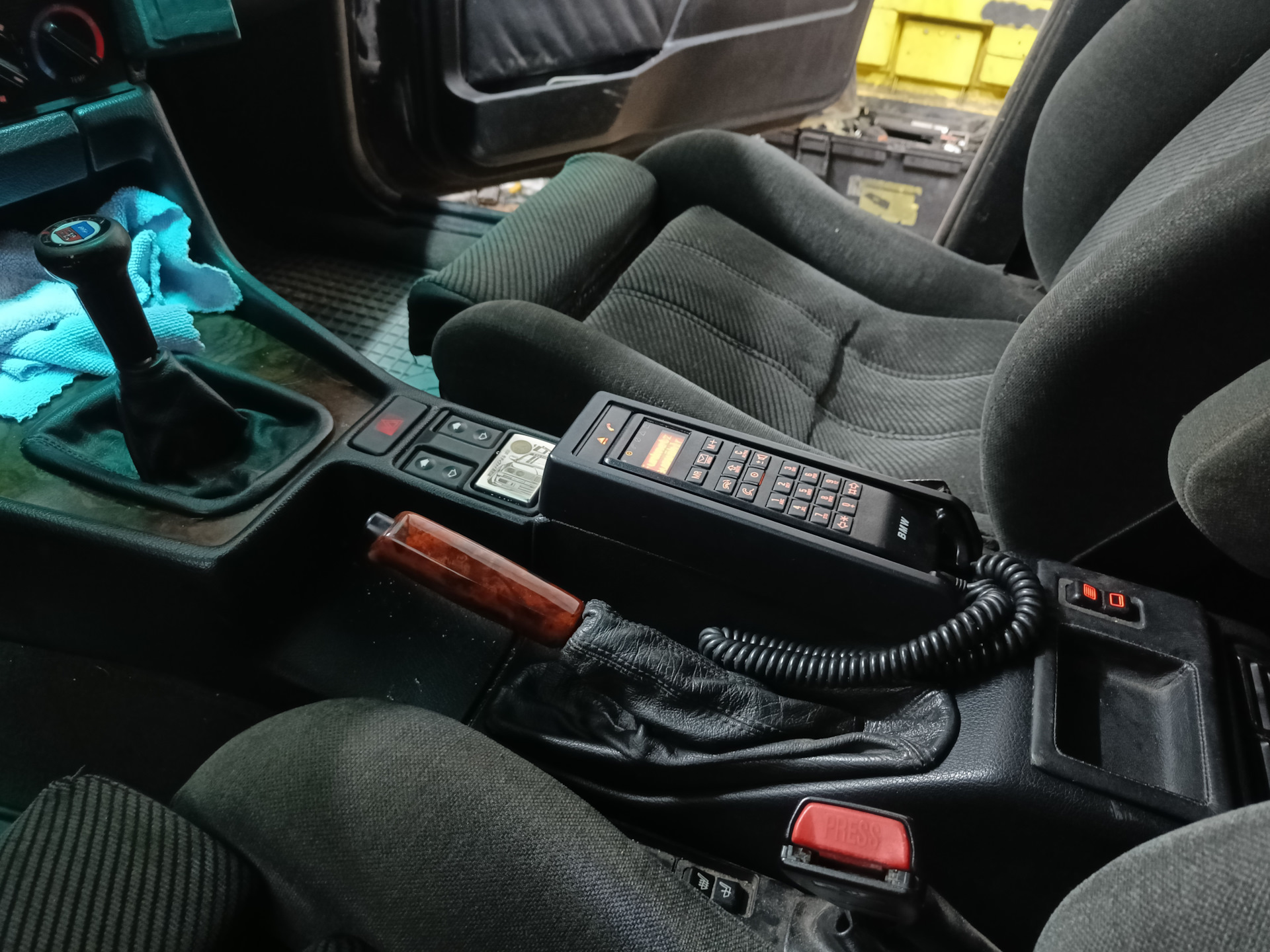

И пользуясь случаем решил заодно запечатлеть актуальное состояние салона
Про потолочные ручки не пишите, я скоро устрою детейлинг после зимы и всё будет блестеть ?
Так же может вызвать вопросы пропажа ручки альпина, спокуха, она на реставрации ?
А ещё, пока мы пихали потолок в машину- разложили полностью правое сиденье, но оно не пожелало складываться назад перекосив спинку ?
Пришлось залезть и починить её
