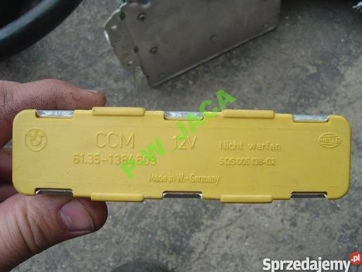

  3. Вот эта сволочь! Кстати как я понял этот блок отвечает за освещение и т.д. или я ошибаюсь? У меня с салонным освещением засада, и гонг на оставленный свет( габариты) не реагирует!
  4. Путём выдёргивания предов и релюх в монтажном блоке, обнаружить удалось следующее: блок ССМ забирает на себя 0.4 А , При этом блок греется! И ещё одна особенночть: к плюсовой клемме АКБ Прикручивается некий провод на который я как то раньше не обращал внимания, провод достаточно толстый и идёт отдельно от основной косы куда то под коробок с мозгами и я так предполагаю что в салон. При его отключении потребление снижается до "0" Что это за провод?
