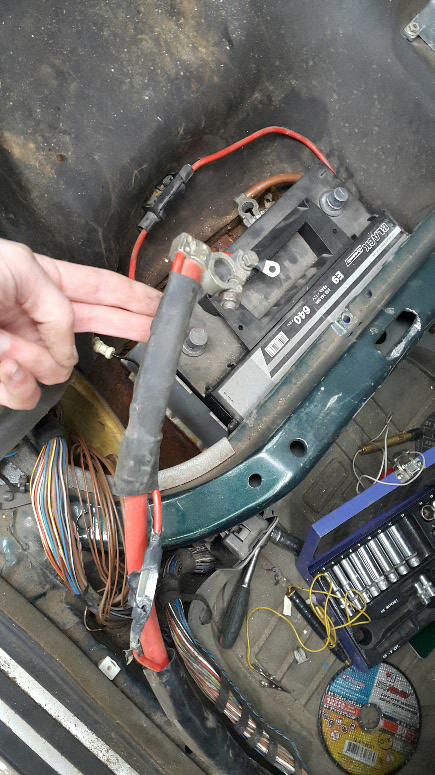

  8. 80А предохранитель подгорел либо в пороге либо под капотом ищи

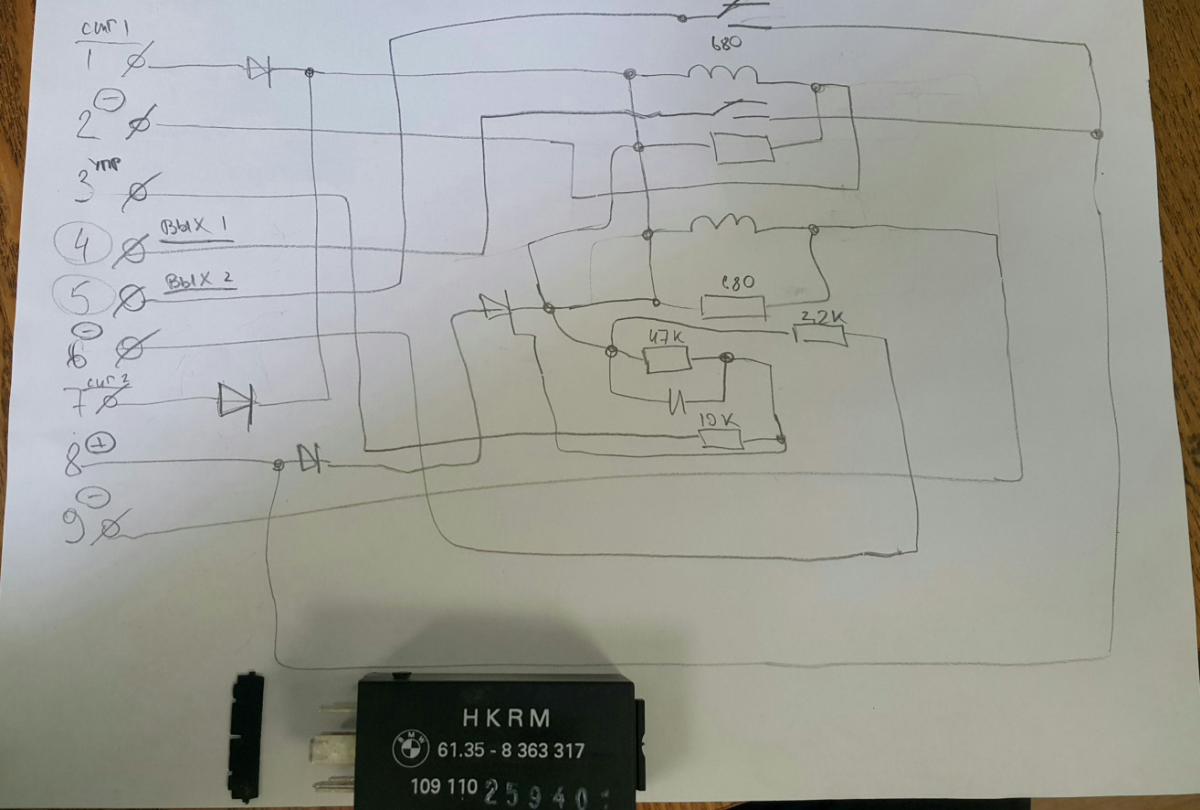

  12. Неееет. Сразу в двух кнопках резко окислились контакты. Пока грешу на реле багажной двери. Внутри два маленьких реле тиристор и еще много интересного.
  13. Правое заднее крыло. Два высоких реле. После отпирания машины на черном реле появляется яркий плюс на белозеленожелтом проводе. На таком же проводе в обратную сторону на белочерном и на белосинем контролька горит в пол накала.
  14. Есть такая но что то я ничего не понимаю. Ручки то где... концевики на ручках? ЦЗ 1.pdf ЦЗ 2.pdf

  16. Посмотри основной пред на 80A у меня такая песня пелась. То заводимся то нет. Получается когда завелся то гена поддаёт напруги и всем хватает. А на старте не хватало. У меня реле тарахтело и первое время еще с третьего запускалась пол года катался, а потом всё. Посмотри пред основной 80А у меня он в пороге потому что АКБ сзади а у тебя под капотом должен быть.
  17. Хлопнул дверцей багажника. Через минуту не смог открыть. Туринг. Не открывается ни стекло багажника ни дверь. Открыл из салона. Косы ремонтировал пару лет назад. Прозвонил всё целое. Толковой схемы не нашел. Остальные двери открываются штатной сигналкой без проблем. 12в на сервоприводе есть. Кажется что ЦЗ не разрешает открывать дверь. Как будто массы нет на ручках но это не точно. Куда капать не знаю. Преды целые.
  18. Всётаки пред. После перепайки машину не узнать. Пропали рывки при разгоне. И мотор не такой овощьной стал.
