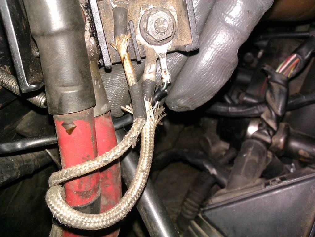

  3. А вот хз, нету его! На старой проводке он был, а черно-зелёного небыло. Машина 93 года, а проводка, которую поставил 94-го. Я так понял что черно-зелёный это питание бортового компа и прочей требухи...а черно-желтый должен от реле стартера (если АКПП) или от замка через предохранитель идти?
  4. Запутался в трех проводах) Два провода в шелковой оплётке. Уходят к стартеру. Один с квадратной клеммой, другой с круглой. Если подкинуть провод с квадратной клеммой на +, то стартер начинает крутить двигатель, и если зажигание включено, то двигатель заводится. Если подкинуть на + провод с круглой клеммой, то стартер просто крутится. А вот провод черный с зелёной полосой выходит из подкапотной проводки. Куда его и от куда он идёт не пойму. По идее при повороте ключа в положение "стартер" должен появится плюс на этом черно-зелёном проводе, но его там нету( А реле стартера не может быть в ногах водителя?
  5. У меня стоит от 4,0 в корпусе 3,0, мотор соответственно 3,0. Разницы в работе мотора не заметил...
  6. Приветствую всех. Прошу сильно не пинать) Как правильно подключить "+" клемму под капотом машина е34 двигатель М60В30? Меняю подкапотную проводку. Вроде всё уже подключил.... а завести не могу. Не могу вспомнить как были подключены провода на "+" клемме. Вот фото: 2 белых провода и один черный с зеленой полосой как должны быть соединены? И где может находится реле стартера и какого оно цвета?

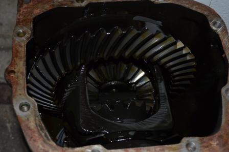

  17. Прошу и мне помочь определить тип редуктора и наличие блокировки. бирка с редуктора с открытой крышкой под биркой номер спасибо.
