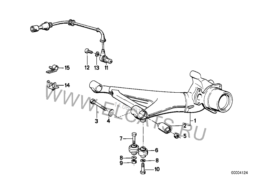

  7. Всем привет! При прохождении поворота под газом зад бывает переставляет или плавает...На колее чуть плавает. При регулировке схождения сказали, что одно из задних колес совсем чуть-чуть стоит не так как с другое колесо, хотя отличие и мизерное совсем. Может это из-за яиц (при посадке в машину кстати скрип появился, от задней подвески, побрихшал ведешкой - скрип пропал), может полу-живой блок так срабатывает, может сайленты задних рычагов... На машине (535iA) ориг пробег 228 тысяч, может сайленты задних рычагов и не меняли еще. В каталоге есть следующий рисунок Во-первых, сайлент штрих-пунктиром показан только в одну, наружную обойму. Во-вторых, вопрос к количеству... 2 КОМПЛЕКТ ЭКСЦЕНТР.РЕЗИНОМЕТАЛЛ.ШАРНИРА 33 32 9 058 824 D=44MM 1 2 КОМПЛЕКТ РЕЗИНОМЕТАЛЛИЧЕСКИХ ШАРНИРОВ 33 32 9 061 946 D=44MM 1 Если загуглить номера деталей - на фото комплект их 2 штук... Обычный сайлент и эксцентрик - один в наружную обойму, а второй во внутреннюю (или наоборот)??? Тогда сходится - 2 комплекта по 2 штуки, всего 4 штуки... Что может быть причиной плавания? Какие симптомы близкой кончины яиц?
