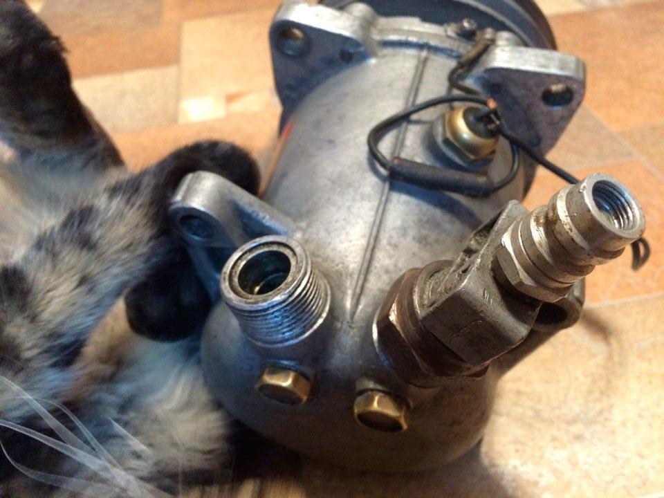

  1. Разъем на датчике промазал WDшкой... Видимо резина стала более скользкой и я его защелкнул. Срисовал с разъемов для штекеров контакты и купил релюшки... Скоро наверное буду тестить. По крайней мере те, что касаются вентилятора... НО! вылез новый хобот... Компрессор, который не давал мне покоя, что он под R12, по факту оказался мертвым. Позвонил продавцу. Такого же насоса у него нет, прислал насос с М51 - в Украине это самые дешевые насосы. Их по 20-25 долларов продают и продать не могут т.к. 525tds популярны только на западной... Суть в том, что у него кардинально другое крепление. Ну и ко всему еще муфта со шкивом под поликлиновый ремень. Спросил у разборщика, у которого в последнее время всё беру, - говорит есть насос с М20. Он на фото. По идее он встанет на лапу М30, крепежи вроде похожи, да и он похоже универсален - ушей для крепежа у него много))) Только вот тут не обойтись без НО... 1) У него по-другому расположены штуцеры. Сзади компрессора в виде буквы V... 50/50 или так как-то одену, или переходники, или говорят можно трубки переделать так, что в конце они станут частично резиновые (со шлангами высокого давления) 2) У него всего один провод для включения муфты! На насосе с М51 к слову тоже 1.. Реально-ли заставить его работать? Насосы для М20 и М30 это реально гемор... Их не так много, очень многие под R12. И многие уже мертвы. Те что на скорую руку нашел, так продают не за совсем адекватные суммы... Заказывать с доставкой с другого города тоже не совсем охота.. Я ж еще перед тем как ставить на машину всё везу в мастерскую на тест. Так уже радиатор и насос забраковали.. И недешевое это удовольствие проверять их.. Хотя если бы поставил, то было бы дороже в итоге) Как быть с этим насосом, который типа сняли с М20? С какой он машины пробить не могу т.к. стикер затерт. Ночью когда гуглил, видел фото таких насосов на Porsche 911))) Старых Volvo, Saab..
  2. Такой вопрос.. Если у меня есть мертвый компрессор с м30 и живой с м51. Если переставить муфту и лапу на живой - все встанет и будет работать?

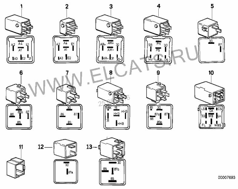

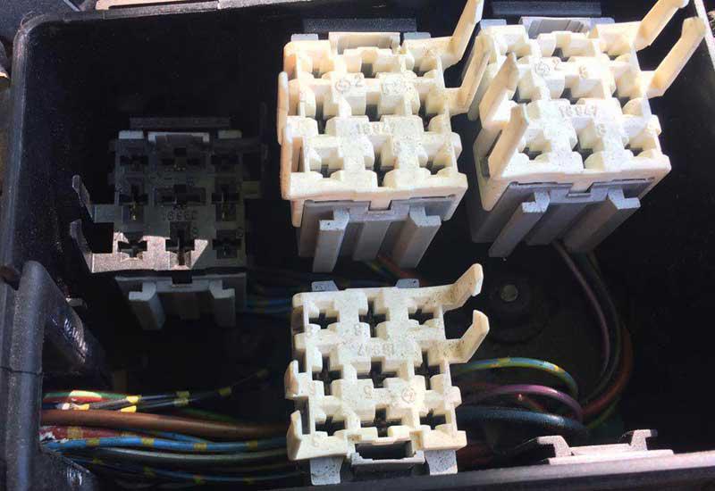

  8. Поправьте меня на счет реле если неправ.. Коробочка с релюшками, которая под капотом слева, внутри выглядит так: По фото не видно толком контакты, поэтому я их срисовал :) Ч - черный разъем Б1 2шт - 2 верхних белых разъема Б2 1шт - 1 нижний белый разъем В каталоге есть следующие реле Итого получается, что: Ч - это реле номер 4 61 35 1 389 002 Модуль омывателей фар Б1 - это реле номер 7 61 31 1 367 563 Реле (Для автомобилей с регулятор дорожного просвета = ДА - есть в каталоге почему-то и такое примечание) Б2 - это реле номер 6 61 31 1 378 797 Диодное реле с фиксатором 61 31 1 388 912 Диодное реле с фиксатором 61 36 1 388 910 Реле с замыкающим контактом Модуль омывателя фар - это имеется в виду омыватель фар? У меня его нет... Б1 - для включения вентилятора (2 скорости, 2 реле). Б2. Для чего это реле? По самим реле я прав?
