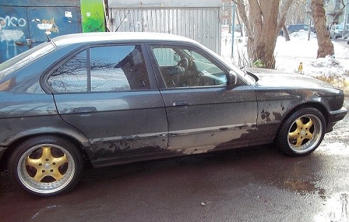

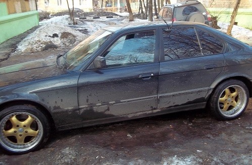

колямб@ Опубликовано 29 августа, 2013 Опубликовано 29 августа, 2013 а сколько примерно будет стоить покрасить мою? замена дверей кроме водительской, выставить зазоры капота и крыльевЗ.Ы. других фоток сейчас нету, могу завтра сделать и скинуть Цитата
