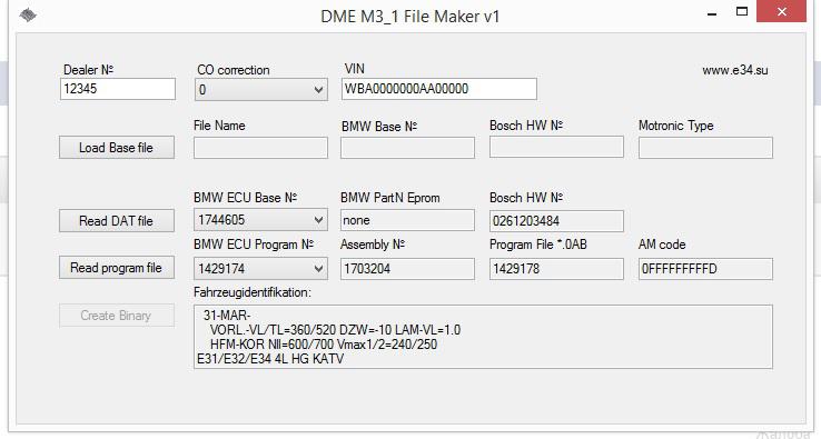

KENIK Опубликовано 26 июля, 2018 Опубликовано 26 июля, 2018 Всем привет. Я перепишу программу генерации (всеравно надо убрать ошибки), чтобы окончательно закрыть вопрос, думаю до НГ управится, постараюсь запихать туда выбор по машине и опциям. Я нашел и поставил себе ETK 08/2004 там все есть. Для 840i 95года с механикой номер прошивки 1429174 (безкат), 1429166(катализатор). Обе прошивки должны корректно генериться программой. Видимо я совсем дебил. но я не нашел в папке программы таких файлов. Помогите пожалуйста) Цитата

KENIK Опубликовано 26 июля, 2018 Опубликовано 26 июля, 2018 а там нет ихКак я понял, FunCar их там видит. Или я что то не догоняю? Цитата
FunCar Опубликовано 27 июля, 2018 Опубликовано 27 июля, 2018 Вижу конечно. В папке и не надо искать, надо искать в программе, она уже скажет какой файл соответствует этому номеру, всеж на скриншотах. Извиняйте конечно как водится подзабил на новую программу, но постараюсь как-нибудь выделить пару дней на то чтобы дописать. 1 Цитата
KENIK Опубликовано 28 июля, 2018 Опубликовано 28 июля, 2018 Вижу конечно. В папке и не надо искать, надо искать в программе, она уже скажет какой файл соответствует этому номеру, всеж на скриншотах. Извиняйте конечно как водится подзабил на новую программу, но постараюсь как-нибудь выделить пару дней на то чтобы дописать. Понял, в чем трабл. У меня 404блок, а эти прошивки под 484, под м62b44 Цитата
FunCar Опубликовано 28 июля, 2018 Опубликовано 28 июля, 2018 Для 404 блока там тоже есть... Для 4 литрового 1429175 безкат на ручке и 1429169 катализатор на ручке. 1 Цитата
FunCar Опубликовано 28 июля, 2018 Опубликовано 28 июля, 2018 Все существующие варианты прошивок для мозга DME 3.3, есть в двух базовых блоках 1744605 (для 0261203484) и 1744606 (для 0261200404). Базовые программы 1744050 (0261200404) и 1740732 (0261203484) это более старый софт и делать на них прошивки нет особого смысла. 2 Цитата

KENIK Опубликовано 30 июля, 2018 Опубликовано 30 июля, 2018 Все существующие варианты прошивок для мозга DME 3.3, есть в двух базовых блоках 1744605 (для 0261203484) и 1744606 (для 0261200404). Базовые программы 1744050 (0261200404) и 1740732 (0261203484) это более старый софт и делать на них прошивки нет особого смысла. Большое человеческое спасибо Осталось понять условные обозначения в прошивках Цитата
FunCar Опубликовано 30 июля, 2018 Опубликовано 30 июля, 2018 EH автомат HG механика VSD - без катализатора KATV - без катализатора KAT - катализатор EWS - ews DWA -без ews AKF - клапан адсорбера AC - кондиционер EGII - тип катализатора EGII TRI-MET-KAT - тип катализатора. winterstart - START WIE 4L - исправлен холодный запуск. VMAX - и так понятно NLL - обороты холостого ROZ - октановое число регионы WELTWEIT- весь мир ZA - африка THA - таиланд LAT - хз какойто регион с обязательным катализатором. ECE, USA, JAPAN, BELGIEN и так понятно Есть там еще коментарии.. но думаю и этого хватит. mit ohne или m.o. - отсутствует. mit или m. - присутствует. тоесть m. о. AKF - без клапана адсорбера m. AKF - с клапаном адсорбера 3 Цитата
KENIK Опубликовано 7 августа, 2018 Опубликовано 7 августа, 2018 Все существующие варианты прошивок для мозга DME 3.3, есть в двух базовых блоках 1744605 (для 0261203484) и 1744606 (для 0261200404). Базовые программы 1744050 (0261200404) и 1740732 (0261203484) это более старый софт и делать на них прошивки нет особого смысла.а это точно?Через прогу сформировал прошивки на базе 606- машина не заводится. На базе 050 работает, но трясёт на хх Цитата
