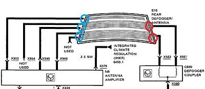

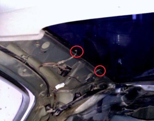

АлександR Опубликовано 23 июля, 2012 Опубликовано 23 июля, 2012 если верить схеме то все полоски заднего стекла являются антенной, и только две нижние могут ещё и греться ! отсюда наверное и стереотип : что если верхние три полоски не греются то они идут только на радио... по крайне мере у меня от усилителя идут три провода на все полоски (задняя левая стойка, на фото голубые круги)... и от чёрной коробочки идут только два провода на две нижние секции полосок (адняя правая стойка ,на фото красные круги) опять же если верить схеме то питание усилитель получает от хай фай усилителя,но у меня его нету а радио работает и к майфуну (неродному) подходит только серый провод антенный родной , значит получается питание на антенну идёт через чёрную коробку обогрева ????? может в ней беда ?? или же в случае с автором просто некие преды на родной проводке майфуна погорели ... имхо Цитата
