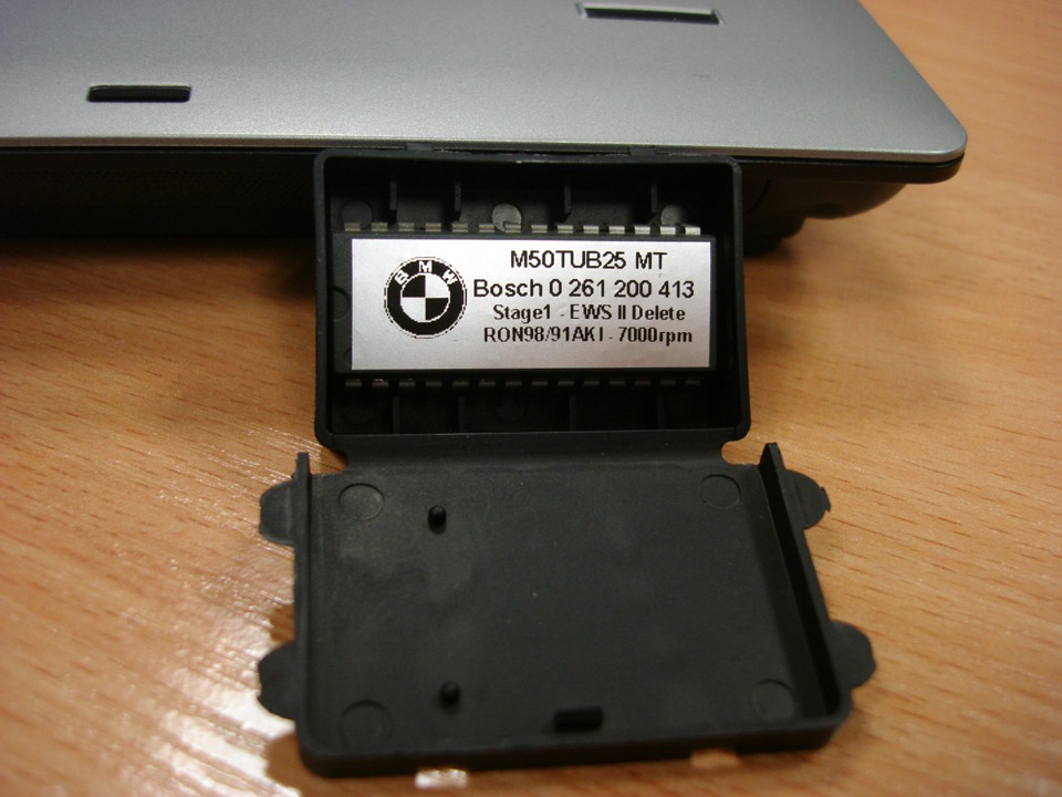

Саша Белый Опубликовано 2 октября, 2012 Автор Опубликовано 2 октября, 2012 А чип всё равно не работает, машина не заводится((( Даж и не знаю что делать Цитата
Combat Опубликовано 2 октября, 2012 Опубликовано 2 октября, 2012 А ты не думал что проблема в иммобилайзере? Чип другой - связи мозга с иммо нет, естественно иммо не дает питание на мозг - машина и не будет заводиться. Цитата
Саша Белый Опубликовано 2 октября, 2012 Автор Опубликовано 2 октября, 2012 (изменено) А ты не думал что проблема в иммобилайзере? Чип другой - связи мозга с иммо нет, естественно иммо не дает питание на мозг - машина и не будет заводиться. До этого первый раз прсото привезли чип, не заработал. Сейчас целенаправленно искали чип, без иммобилайзера. Один фиг. Изменено 2 октября, 2012 пользователем Саша Белый Цитата
Combat Опубликовано 2 октября, 2012 Опубликовано 2 октября, 2012 Насколько помню там через дису это все добро прописывается - читал в скользь какой-то сервис мануал. Цитата
Саша Белый Опубликовано 2 октября, 2012 Автор Опубликовано 2 октября, 2012 Насколько помню там через дису это все добро прописывается - читал в скользь какой-то сервис мануал. Спс. Будем думать искать. Интересно, прошив этот чип, например, всё заработает. Захочешь старый ставить, тоже прописывать заново или нет. Цитата
Combat Опубликовано 2 октября, 2012 Опубликовано 2 октября, 2012 Придется. Вот инфа The DME Control Module is not ordered VIN specific and must be programmed during replacement. The ISN from the new DME must be transferred to the EWS II module using the DISplus or MoDic. Модуль управления DME не упорядочен VIN конкретными и должны быть запрограммированы в замена. ISN от нового DME должны быть переданы в модуль EWS II помощью DISplus или MoDiC. Цитата
Саша Белый Опубликовано 2 октября, 2012 Автор Опубликовано 2 октября, 2012 Придется. Вот инфа The DME Control Module is not ordered VIN specific and must be programmed during replacement. The ISN from the new DME must be transferred to the EWS II module using the DISplus or MoDic. Модуль управления DME не упорядочен VIN конкретными и должны быть запрограммированы в замена. ISN от нового DME должны быть переданы в модуль EWS II помощью DISplus или MoDiC. Спасибо. Тоже нашёл эту инфу на хохловском сайте. Спасибо. Осталось узнать, где в Питере шьют)) Цитата

Саша Белый Опубликовано 3 октября, 2012 Автор Опубликовано 3 октября, 2012 Вчера вечером прошивали чип через ДИС. Не вышло. Перепрошили обратно старый чип. Так что. Будем ждать замены этого чипа. Цитата
Combat Опубликовано 4 октября, 2012 Опубликовано 4 октября, 2012 Блин, надо было старый тюн-чип прошивать, на этом же написано что delete EWS Цитата
Deniska Опубликовано 4 октября, 2012 Опубликовано 4 октября, 2012 А что за чип? Что он даёт? Ты про чип тюнинг слышал что нибудь? Чип меняет настройки мозгов- увеличивает отсечку, изменяет настройки подачи топлива-воздуха тем самым меняет подачу смеси, побогаче или наоборот победнее. У машины меняется характер! вот как то так! Цитата
