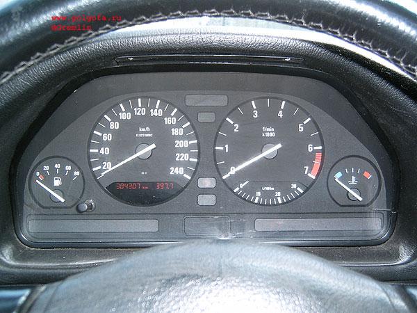

gidropon Опубликовано 20 июня, 2014 Опубликовано 20 июня, 2014 такая проблема грешу что обманывает тахометр т.е. показывает не правильно обороты (превышает положеных),возможно может что то с кодером, но сам даже не представляю че да как, думал может коробка редуктор, но уже тему эту решили, теперь как то нужно проверить или что нибудь зделать чтоб быть уверенным что это не сам тахометр, на прогретой на холостом ходу держит показывает 900 оборотов (так же пытался болт подручивать но начинает троить т.е. это уже минимум что можно подкрутить) еще когда разгоняешься ну не реально что так быстро поднимаються обороты...на 5 передачи 120 км показывает приблизительно 5 тыс....мотор м50 2.0 ванос, что скажите..приборка вот такая... Цитата

Combat Опубликовано 20 июня, 2014 Опубликовано 20 июня, 2014 такая проблема грешу что обманывает тахометр т.е. показывает не правильно обороты (превышает положеных),возможно может что то с кодером, но сам даже не представляю че да как, думал может коробка редуктор, но уже тему эту решили, теперь как то нужно проверить или что нибудь зделать чтоб быть уверенным что это не сам тахометр, на прогретой на холостом ходу держит показывает 900 оборотов (так же пытался болт подручивать но начинает троить т.е. это уже минимум что можно подкрутить) еще когда разгоняешься ну не реально что так быстро поднимаються обороты...на 5 передачи 120 км показывает приблизительно 5 тыс....мотор м50 2.0 ванос, что скажите..приборка вот такая... cp.jpg Подключить диагностику и в онлайне посмотреть обороты двигателя. Тогда станет понятно в чем дело. Чип в приборке может от дизеля стоять, кстати. Цитата
gidropon Опубликовано 20 июня, 2014 Опубликовано 20 июня, 2014 Подключить диагностику и в онлайне посмотреть обороты двигателя. Тогда станет понятно в чем дело. Чип в приборке может от дизеля стоять, кстати. ну мне еще сказали что типо может и от 518 стоять...ну спасибо хоть за это будем диагностировать Цитата
