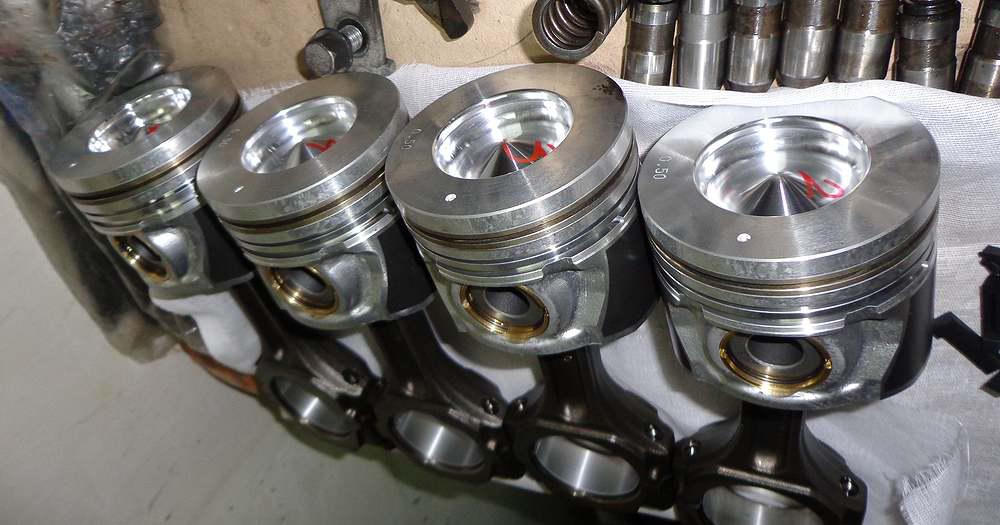

testo Опубликовано 6 мая, 2013 Опубликовано 6 мая, 2013 Требуется помощь по блоку. Нужен бюджетный выход из данной засады. Варианта 2: 1. Расточка под 2 ремонт, следовательно нужны ремонтные поршня новые и кольца. Поршней на 93 год ванос в каталоге Автовелта не нашел, бьются только на ванос с 94 года. 2. Расточка под номинальные поршня от 525 Б/У + новые кольца* * - Что в данном случае ставить, на какие шатуны, какое колено и сколько получится на выходе? По каталогу у 520 ванос и 525 ванос всё разное. автовельт-это китайское га......но!как так можно экономить Цитата
Bloody Опубликовано 7 мая, 2013 Автор Опубликовано 7 мая, 2013 автовельт-это китайское га......но!как так можно экономить Ну ка объясни, чем тебя не устраивают данные поршня? Конкретику давай, примеры? Например новые оригинальные болты BMW рвутся на ура даже при затяжке по TIS`у динамометрическим ключом, а если закрутились, то через полгода их открутить уже нереально, вот это я точно себе уяснил. Цитата
Андрей 80 Опубликовано 7 мая, 2013 Опубликовано 7 мая, 2013 Я видел и держал в руках новый поршень автовельт, ну как бы всё ничего, но там гайка видна была, которая не расплавилась при изготовлении поршня. По ходу из такого вторсырья и весь поршень состоит. Цитата
Bloody Опубликовано 8 мая, 2013 Автор Опубликовано 8 мая, 2013 Я видел и держал в руках новый поршень автовельт, ну как бы всё ничего, но там гайка видна была, которая не расплавилась при изготовлении поршня. По ходу из такого вторсырья и весь поршень состоит. Вот поршень, никаких проблем с ними не было и нет, размеры у всех были с точностью до сотки, тепловой зазор при расточке блока делали 2 сотки, 9000 км уже проехал, все отлично. Вот сравнение родного Ваносного и Аутовелта Цитата
E34saratov Опубликовано 11 мая, 2013 Опубликовано 11 мая, 2013 Да нормальные поршни, сам такие держал в руках. Понятно что ресурс у них не как у оригинала, но все же и стоят они не дорого. Я бы например хрен осилил капиталку, где только поршни стоят 30 косых, мале например. Цитата
АлександR Опубликовано 11 мая, 2013 Опубликовано 11 мая, 2013 Ну хз ,скок тачек не собирал на автовельте - пока ни одна не приехала ,крайняя была санта фе дизель ,ниче паранормального на поршнях не увидел .На вид вполне цивильные ... Цитата
