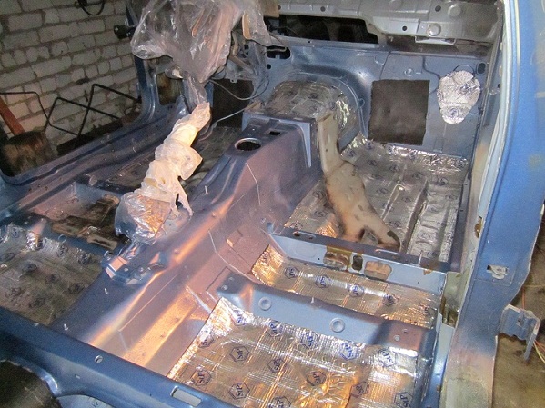

РАДИОВЕТЕР Опубликовано 31 мая, 2012 Автор Опубликовано 31 мая, 2012 Вот покрасил и прошумил внутрянку. Обработал полости смесью пушсала, мовиля и консерванта фирмы арр. Все нагревал феном и задувал пистолетом. Цитата
Чебурег Опубликовано 1 июня, 2012 Опубликовано 1 июня, 2012 А где блестящие, зачуханные пороги?)) Цитата
simpson Опубликовано 2 июня, 2012 Опубликовано 2 июня, 2012 Молодцы! сам отдал на покраску и проварку, сколько листов ушло на пол, двери, крышу? Цитата
РАДИОВЕТЕР Опубликовано 2 июня, 2012 Автор Опубликовано 2 июня, 2012 Пороги уже в грунте))) На вибру без дверей ушло 6 листов. Еще надо шумку за заднее сидение мягкую купить. Она недорогая. Цитата

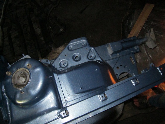

РАДИОВЕТЕР Опубликовано 8 июня, 2012 Автор Опубликовано 8 июня, 2012 Загрунтовал грунтом 5+1 вестхем. Понравился грунт, он тено-серый, а когда шлифуешь ,светлеет, даже проявка не нужна, все видно. Надо пылевую маску одевать обязательно. У меня гараж пристроен к старой "хате" и дверь была открыта. Видел как вышел домовой от туда. Что ему не понравилось? Может и ему маска нужна? Цитата

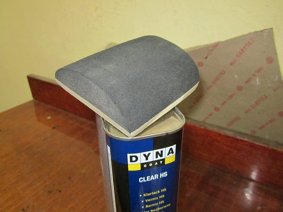

РАДИОВЕТЕР Опубликовано 9 июня, 2012 Автор Опубликовано 9 июня, 2012 Вот такой лак купил. хс. и изготовил терочку для проблемных мест из микропористой резины. Плоская сторона мягче. Буду использовать на задних крыльях и местах шпаклевания порогов. Цитата

МКМ Опубликовано 28 июня, 2012 Опубликовано 28 июня, 2012 Я отказался от мягкой терки, ямы получаются и бугры, только длинный жесткий брусок на липучке, а на загибах и впадинах наждачку катаю типа как в карандаш и им, он и жесткий достаточно и загиб облизывает как надо. Цитата

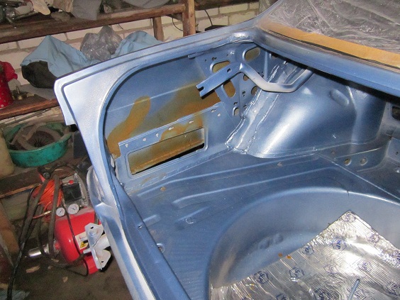

РАДИОВЕТЕР Опубликовано 9 июля, 2012 Автор Опубликовано 9 июля, 2012 Сплен применил на задней полке и за сидением взамен штатной. Цитата

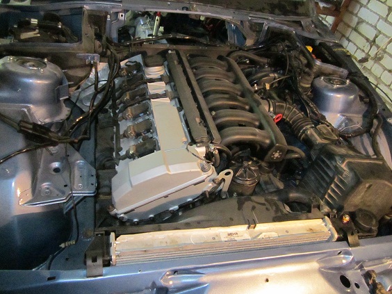

РАДИОВЕТЕР Опубликовано 10 июля, 2012 Автор Опубликовано 10 июля, 2012 Моторный отсек почти собран Цитата
