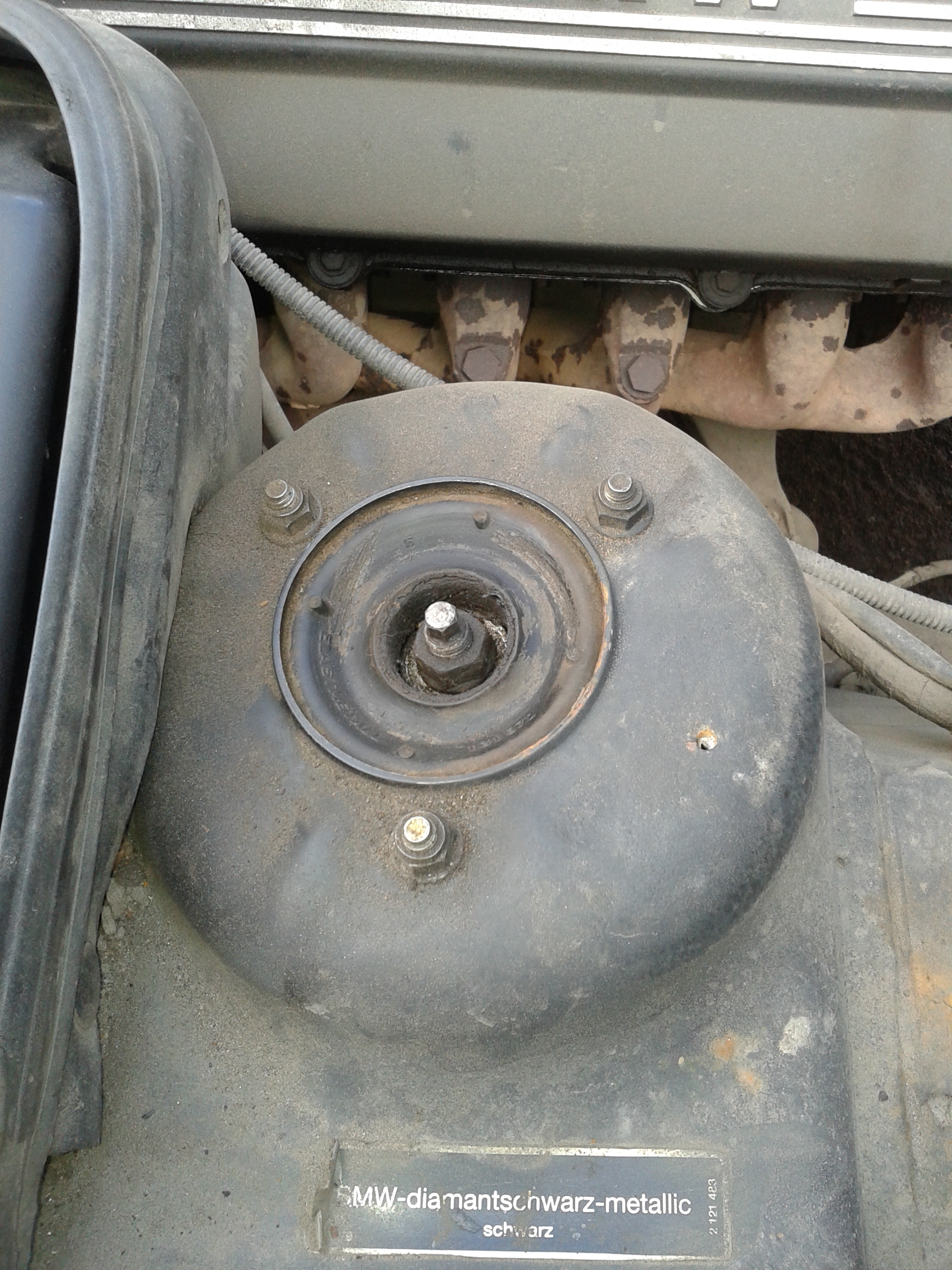

MUXABIG Опубликовано 20 апреля, 2013 Опубликовано 20 апреля, 2013 подскажите по фото http://i1.imageban.ru/out/2013/04/20/42e86e6fa6cc242844f222f6f208c4dd.jpg головка 18я накинулась на гайку. получается сложная опора тонкий шток гайка 12? Цитата
Texas_Ranger Опубликовано 20 апреля, 2013 Опубликовано 20 апреля, 2013 Это простая опора, сложная совсем по-другому выглядит, там диаметр под шток 14 или 16 мм. Цитата

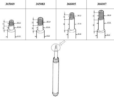

Demon 520 Опубликовано 5 мая, 2013 Опубликовано 5 мая, 2013 А поподробней по этой картинке можно? Как сопоставить эти размеры и конкретными стойками? Например при заказе стоек. Цитата
drovolet Опубликовано 5 мая, 2013 Автор Опубликовано 5 мая, 2013 Короткий хвостовик под простую опору, длинный под сложную. Цитата
Demon 520 Опубликовано 5 мая, 2013 Опубликовано 5 мая, 2013 Тоесть 45-ка под простую, а 65-ка под сложную? А по диаметру? Почему первые два оба по 14, а два других 14 и 16 Цитата
