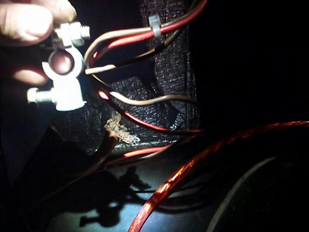

денис706 Опубликовано 8 марта, 2016 Опубликовано 8 марта, 2016 Так.. Кстати,а что у тебя за аккумулятор стоит(особенно интересна пусковая мощность) и скольки киловатный стартер?Для дизеля очень важны эти два аспекта,особенно для запуска,если есть желание вычитывать нудное пояснение,то могу рассказать машина в гараже,но завтра туда пойду все осматриватьно клему с аакамулятора скидывал по сидением - клема была очень горячаяя и плохо сидела на месте и всякие сопли типо на саб провода выведины(но саба нет),но акаамулятор большой не меньше 75а завтра пойду все сфоткаю и скину Цитата
денис706 Опубликовано 8 марта, 2016 Опубликовано 8 марта, 2016 Тогда точно не ТНВД. Насчет контактов силовой цепи - очень внимательно осмотри ВСЕ клеммы, которые имеют к ней отношение, массы это тоже касается. Особое внимание обрати на провод, который ответвляется от самых толстых и идет в сторону постоянного питания моторной косы дизеля, а также на силовые клеммы, которые находятся между ним и плюсом аккумулятора - если там будет плохой контакт - из-за этого бутылочного горлышка и будет просадка напруги на мозгах, причем может даже на столько, что они уже не смогут стабильно работать, тем более, что такая ошибка (по напряжению) уже имела место. Также не поленись разбери главное (белое) реле системы управления двигателем и почисть его контакты - на нем много чего важного висит (подсказка: корпус у него на защелках). спасибо большое завтра все подтяну,и осмотрю и результат скину Цитата
Texas_Ranger Опубликовано 8 марта, 2016 Опубликовано 8 марта, 2016 машина в гараже,но завтра туда пойду все осматривать но клему с аакамулятора скидывал по сидением - клема была очень горячаяя А вот это совсем не дело - похоже здесь это "бутылочное горлышко" и было. Зачисть ее шкуркой (и вывод аккумулятора тоже) и затяни как следует, контакт в этом месте должен быть очень хороший. и плохо сидела на месте и всякие сопли типо на саб провода выведины(но саба нет),но акаамулятор большой не меньше 75а завтра пойду все сфоткаю и скину 75 для дизеля - мало, по ЕТК смотрел, должно быть 85. С соплями тоже разберись, обрати внимание, есть ли предохранители на каждой такой сопле - должны быть обязательно, иначе в один прекрасный день машина может сгореть. Цитата

денис706 Опубликовано 9 марта, 2016 Опубликовано 9 марта, 2016 сходил сдела почти все что смог короче проверил все фишки под сидением,итог клема на соплях минусовая далее какая то коробочка там предохранители,одного нет ,вместо него проводок который болтался,все подтянул все прочистил ,все клемы,фишки и т.д далее перешел к мозгам снял гребенку опять же все прочистил,проскоблил,поставил назад далее разобрал белое реле зачистил контакт(был черноватый) везде какие то перемычки фото всего прикладываю далее еле открутил массу двигателя ,все окислено(зачистил-затянул) далее силовые провода на стартере открутил(зачистил)закрутил завел работает очень ровней чем ранее,заводить с пол оборота как и на горячуу и на холодную спираль горит,щелчок прогрева свечей через 10-12 сек срабатывает Цитата

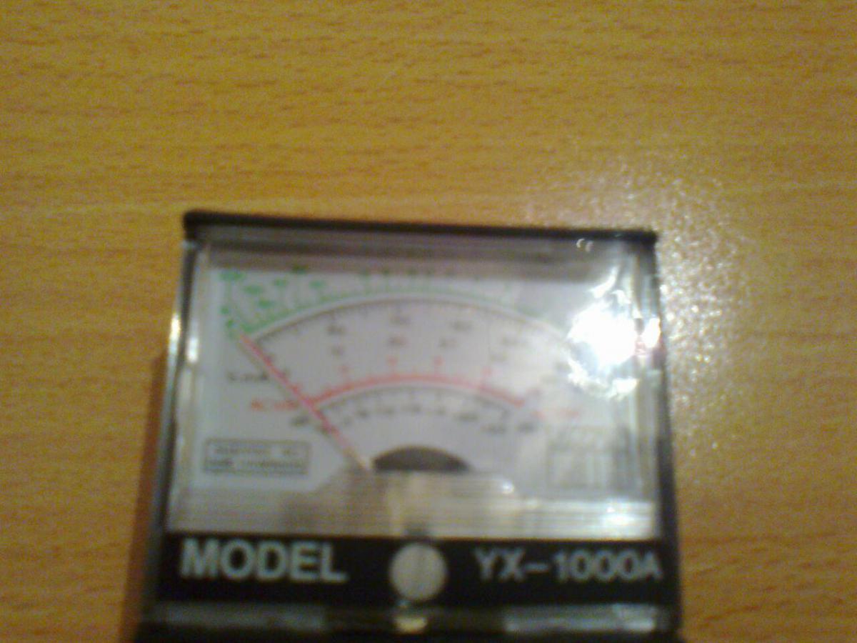

денис706 Опубликовано 9 марта, 2016 Опубликовано 9 марта, 2016 пробовал замерять датчики,не могу разобраться с этим тестером научите кто нибудь пожалуйста двоечника на датчике положения коленвала показало 100 на зеленом делении Цитата
