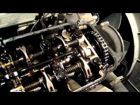

Илья24 Опубликовано 19 июля, 2017 Опубликовано 19 июля, 2017 вискомуфты взаимозаменяемые что ли?И ещё вопрос из области фантастики: существуют ли гидрики на м30? ибо на змз 402 даже делают. Почему задумался: жутко бесит регулировка клапанов этого мотора(а именно шайбочками). если бы как на волге, два ключа и подкручивай как надо. А так, этих шайб не напасёшься... Цитата
Кила Опубликовано 19 июля, 2017 Опубликовано 19 июля, 2017 И ещё вопрос из области фантастики: существуют ли гидрики на м30? Нет.Там рокера Цитата
Илья24 Опубликовано 19 июля, 2017 Опубликовано 19 июля, 2017 Нет.Там рокера hqdefault.jpg Вот и на 402 тоже изначально нет гидриков, а потом уже в современные годы начали делать и люди стали их втыкать, выглядят, конечно, не обычно, но тем не менее, они есть. Надеялся, а вдруг и тут такое чудо существует. Цитата
Texas_Ranger Опубликовано 19 июля, 2017 Опубликовано 19 июля, 2017 А так, этих шайб не напасёшься... А их и не надо много и они не меняются, а подкручиваются - это же эксцентрики по сути (я про М30). Цитата
