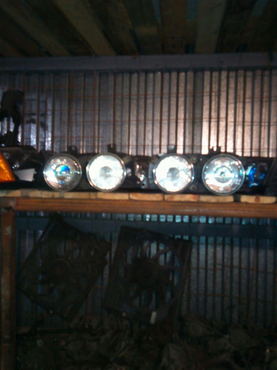

Aiselek Опубликовано 1 августа, 2015 Опубликовано 1 августа, 2015 Я устранила дребежжание оказываться рассыпалось то, что внутри катализатора, высверлили дырку опустошили и сварили обратно. Завтра займусь стартером, по утрам плохо заводиться стала... Нашла фары оригинал передние в идеальном состоянии правда просят за них 30000 тг примерно 160 дол. Конечно найти можно дешевле но они хуже этих Цитата
Aiselek Опубликовано 1 августа, 2015 Опубликовано 1 августа, 2015 Мои фары потресканные и затемненные. Мне не нравятся и по моему они китайские стоят, не такие как эти. Еще проблема в передних колесах, они у меня кривые какие то)))) Цитата
